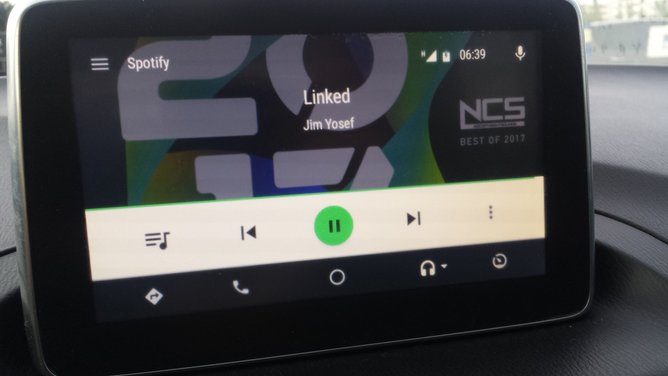

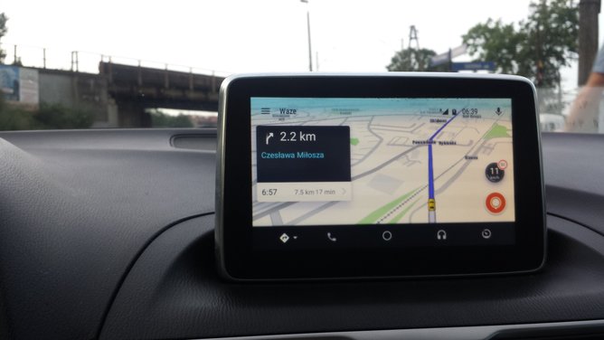

Pierwsze mody za płoty czy jakoś tak – chwila zabawy i jest działająca nawigacja + cały interface Android Auto :)

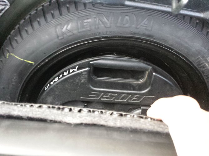

Pierwszy upgrade audio zrobiony. W końcu jest trochę basu.

Postprzez Kuban » 26 lut 2019, 01:18
Siemka,
Coś więcej odnośnie tego subwoofera? Plug&Play czy dużo rzeźby? Oczywiście gdy ma się system audio Bose.

Postprzez Raptor77 » 27 lut 2019, 12:17
Kuban napisał(a):Siemka,
prawie P&P – w moim przypadku podpięcie wymagało pociągnięcia 3 kabli ale nie mam Bose. Z bose może być łatwiej bo chyba wzmacniacz jest w bagażniku ?
Ponieważ sub z tego co pamiętam może pracować z sygnałem wysokim i niskim podpiąłem się pod tylne głośniki – kable w słupku środkowym oraz do skrzynki bezpieczników – na najniższym bezpieczniku napięcie pojawia się wraz z zapłonem. Dzięki temu mam regulacje głośności sub'a poprzez fader. Aktualnie Fader jest na 2F (+2 na front), basy na -2 i gra całkiem przyjemnie. Całość montażu zajęła ok. 1h + musiałem przedłużyć śrubę mocująca dojazdówkę żeby złapać razem z subem

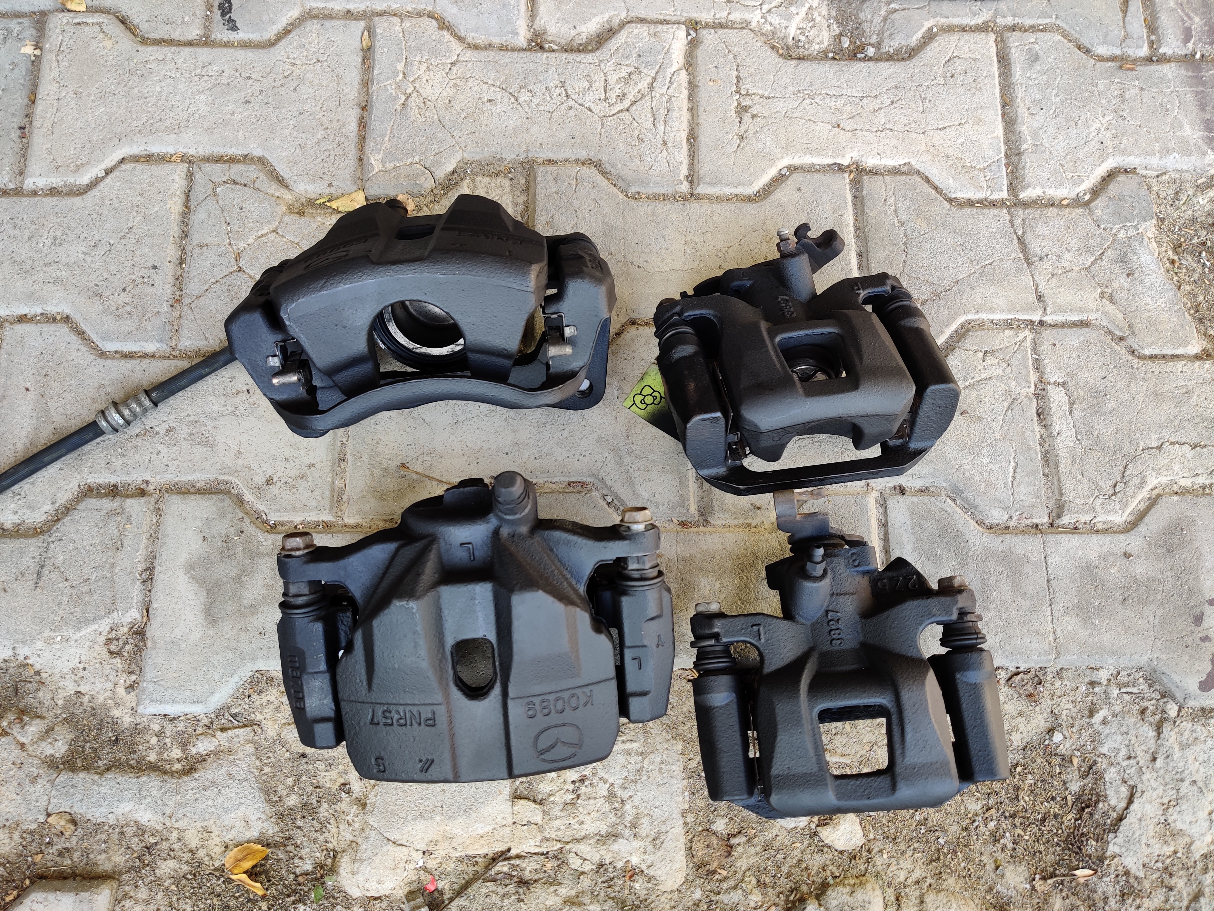

Postprzez Raptor77 » 14 wrz 2019, 12:18
mały update – pod koniec czerwca przy 93k km wymiana oleju + filtry, teraz – mam nadzieje w przyszłym tygodniu większy przegląd przy ok. 103k km:
– wymiana oleju
– filtr oleju
– filtr powietrza
– filtr kabinowy węglowy
– wymiana świec
– montaż hamulców z Mazdy 6 GJ (przód 298mm, tył 278, zaciski, klocki, tarcze)
– wymiana płynu hamulcowego
– sprawdzenie płynu chłodzącego
edit
Zaciski odmalowane
