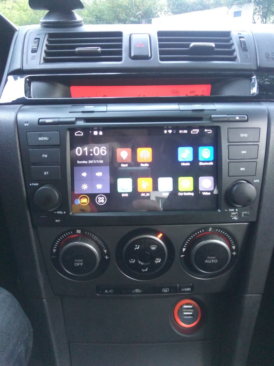

Poza kolejna wymianą szyby czołowej i jakieś nudne wymiany oleju, to w miniony weekend zamontowałem sobie chinskei radio na androidzie ala EONON:

Postprzez expell » 31 lip 2017, 15:03
Nie jest ono do końca wciśnięte na miejsce czy tak kiepsko z jego kształtem?
Od: 11 sie 2015, 15:38
Posty: 329 (7/4)
Auto: Mazda 3 2.0 BK 2005
Postprzez some1 » 31 lip 2017, 16:28
Standardowy problem chińczyków, zatrzaski na dole nie łapią, więc kable wypychają radio do przodu. Ktoś chyba pisał że pomaga przełożenie zatrzasków z fabrycznego radia.
Można też zostawić tak jak jest, trzeba naprawdę wiedzieć czego szukać, żeby zwrócić na to uwagę.

Postprzez ezg_siwy » 1 sie 2017, 08:22
Nie wygląda to najlepiej – osadzenie radia i radio samo w sobie. Eonon zdecydowanie lepiej się prezentuje. Ciekawe jak z jakością dźwięku?

Postprzez some1 » 1 sie 2017, 08:35
Eonon wygląda identycznie, tylko metka inna. Wszystko idzie z tej samej fabryki.

Postprzez crazytribe » 9 lut 2018, 16:51
To moje też ma podświetlenie.
Tak, na zdjęciu nie jest dobrze wciśnięty, pozniej mi się udało :)
Teraz montowałem Kamere cofania, oraz mikrofon, i teraz musze pokombinować, żeby znów weszło ładnie na miejsce...
Dźwięk jest OK. nie jest gorszy od oryginalnego radia jak na moje uszy. Ale ja szczególnie dobrego słuchu nie mam ;)

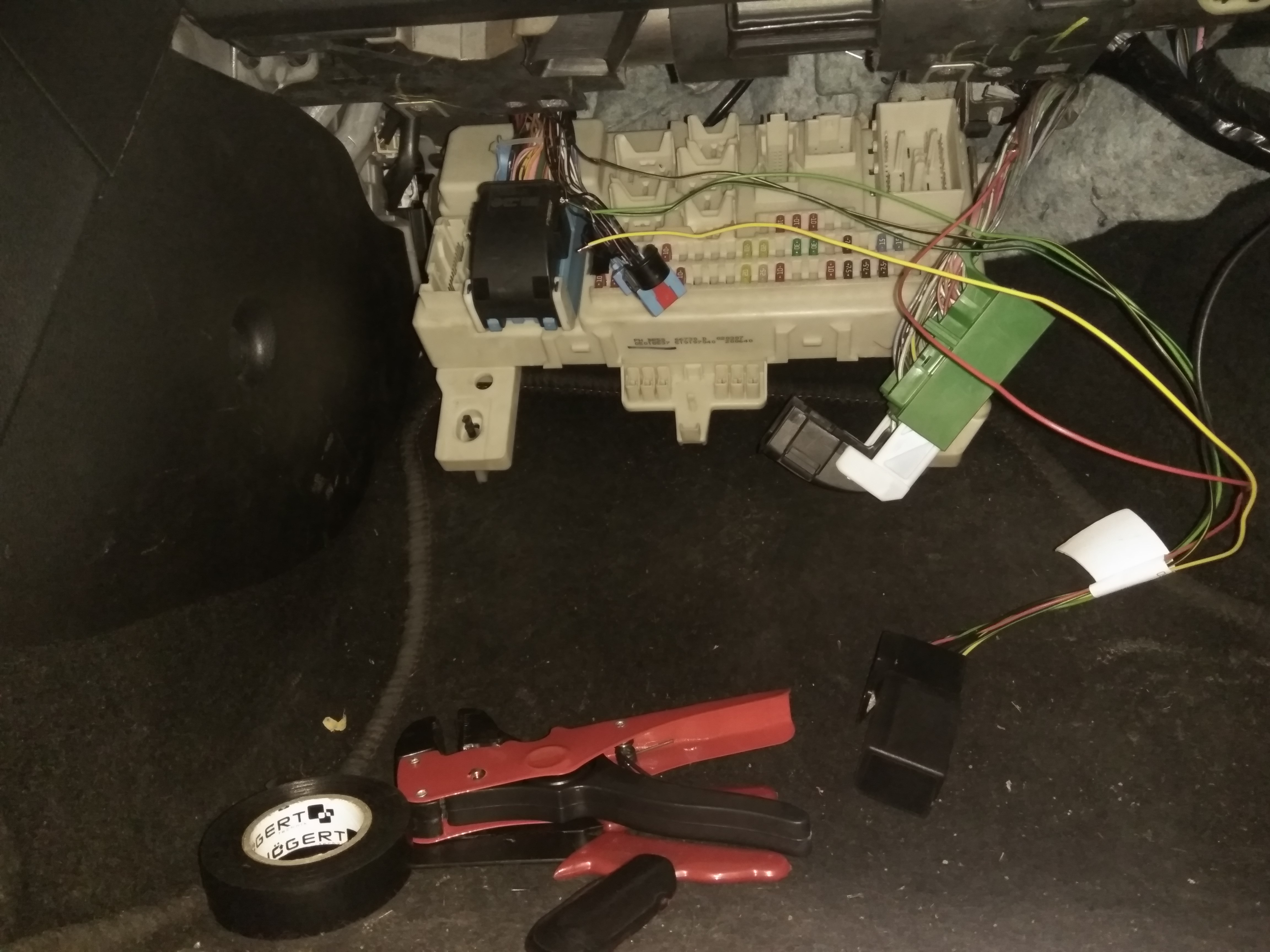

Zamontowałem sobie róniez moduł konfortu kierunkowskazów (smart turn indicators). Użyłem oryginalnego modułu Mazdy: C830-V7-160B.
Poszło całkiem łatwo jak już do tego usiadłem. Ale przyznaje, że przecinanie oryginalnych kabelków nie poszło mi zbyt łatwo!
Jakby ktoś miał pytania co do modułu, to chętnie pomoge :)
