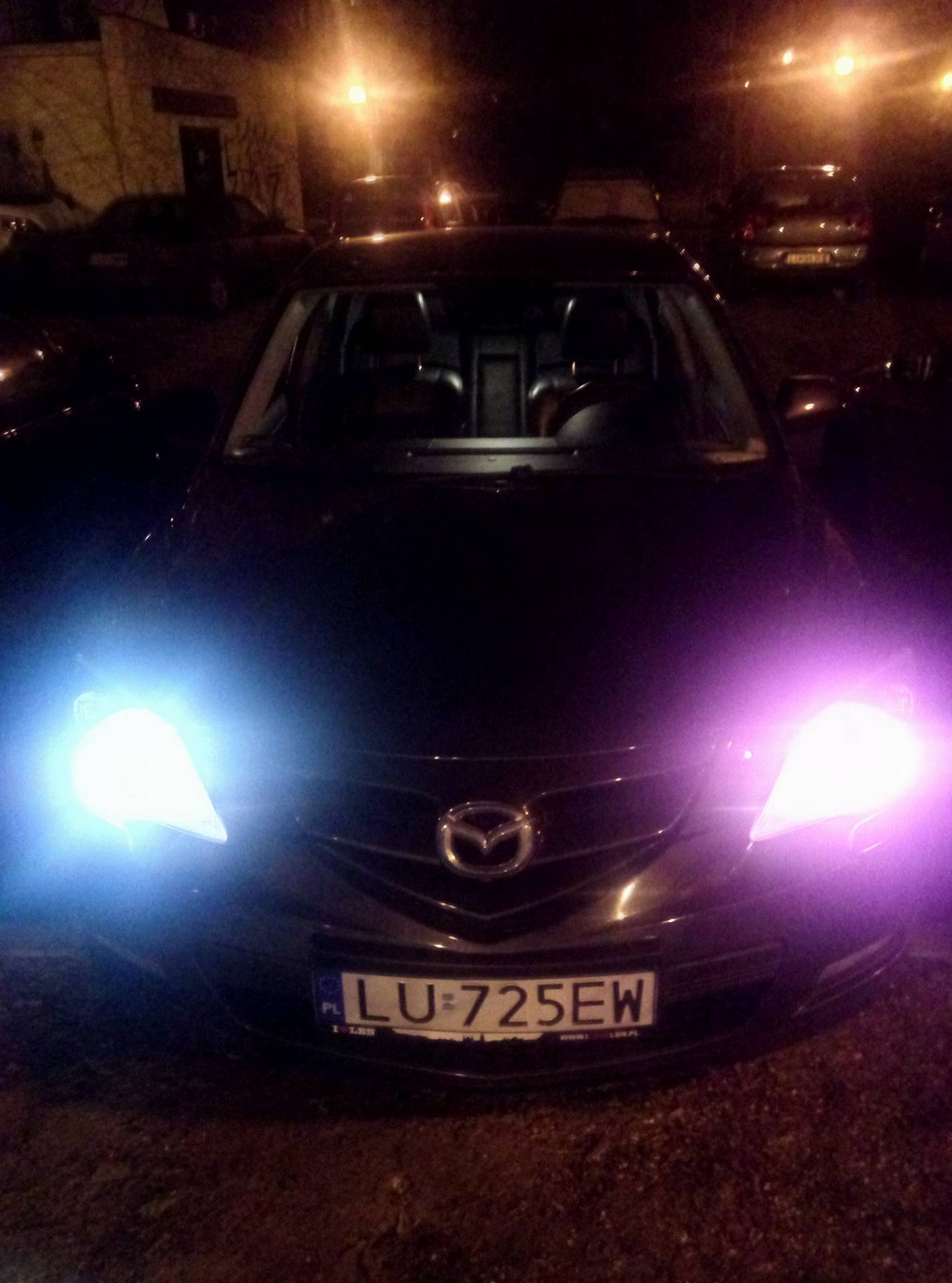

Była to jednak kwestia przejechania paruset kilometrów i wszystko wróciło do normy. Biegi wchodzą jak marzenie :) Jednak wszyscy wiemy ze kobiety wymagają dużo uwagi i tym razem dał o sobie znać xenon.

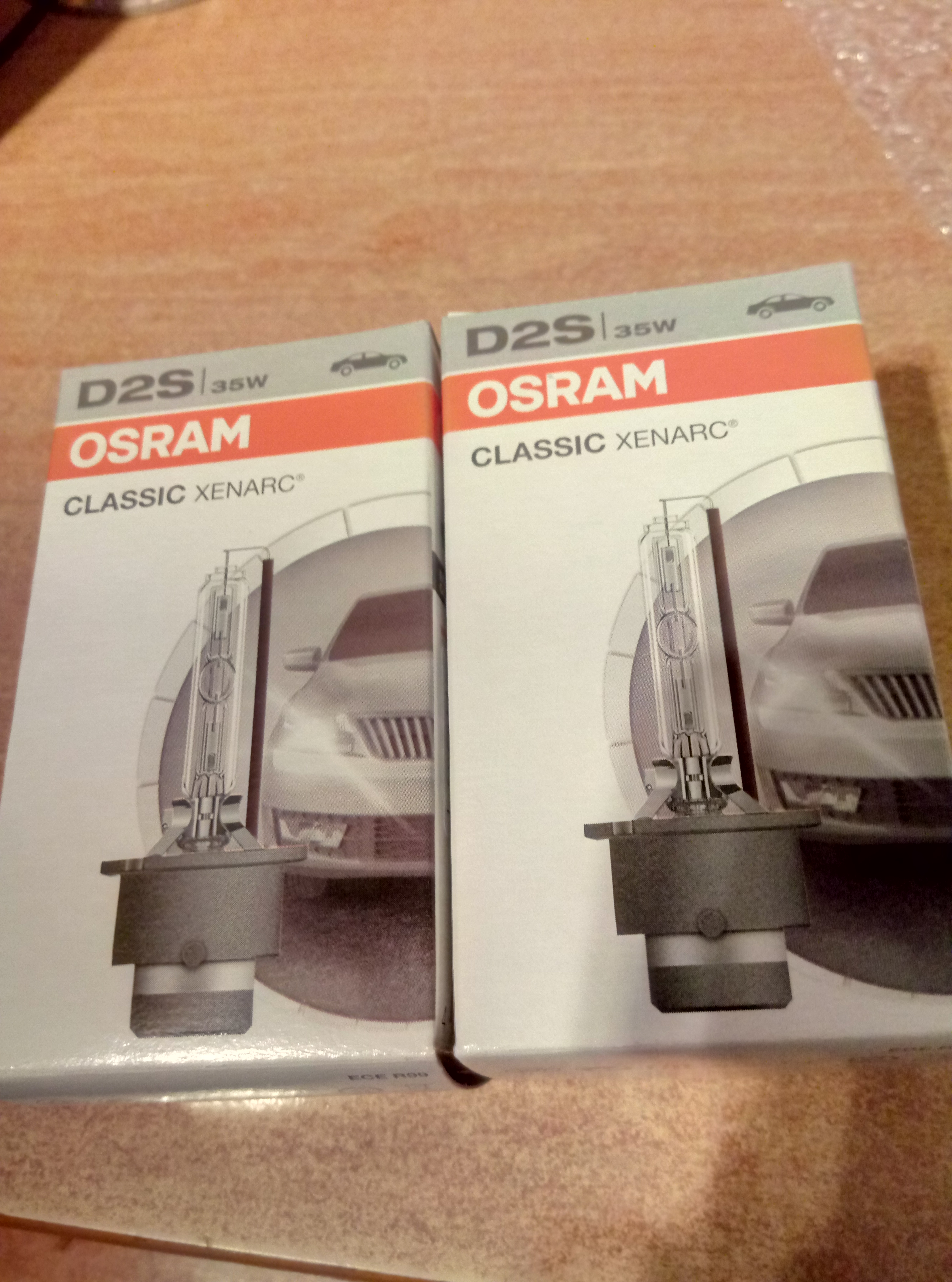

Wczoraj wieczorem zmienił barwę na fiolet, więc mniemam, że jego koniec jest bliski. Zamowiłem już dziś 2 szt. OSRAM CLASSIC XENARC. Czekam na paczkę i montujemy :)

Postprzez euforiaa » 12 sty 2018, 19:15
xenon padł dziś do zera ale doszly już nowe żarniki. Tylko nie widzi mi się przy -10 odkrecać zderzaka pod blokiem <lol> wiec pewnie z wygody podjadę w poniedziałek do znajomego warsztatu na zamianke <ok>
