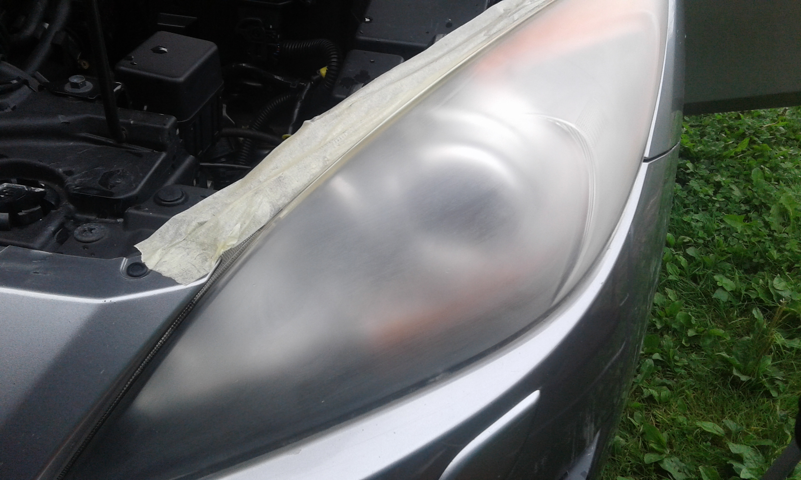

Natomiast przedwczoraj przeprowadziłem regenerację reflektorów, ponieważ lewy przedni był już w stanie 2/5 (w miejscu przed soczewką "mleczne" plamy, ogólnie cały zmatowiały, prawy nieco lepszy jakieś +3/5.
Został zakupiony zestaw do regeneracji reflektorów firmy Motip Colormatic
oraz papiery wodne o gradacjach 800,2000,2500,3000.
Przednie reflektory zostały najpierw zeszlifowane papierem 800 na mokro:
Następnie 2000:

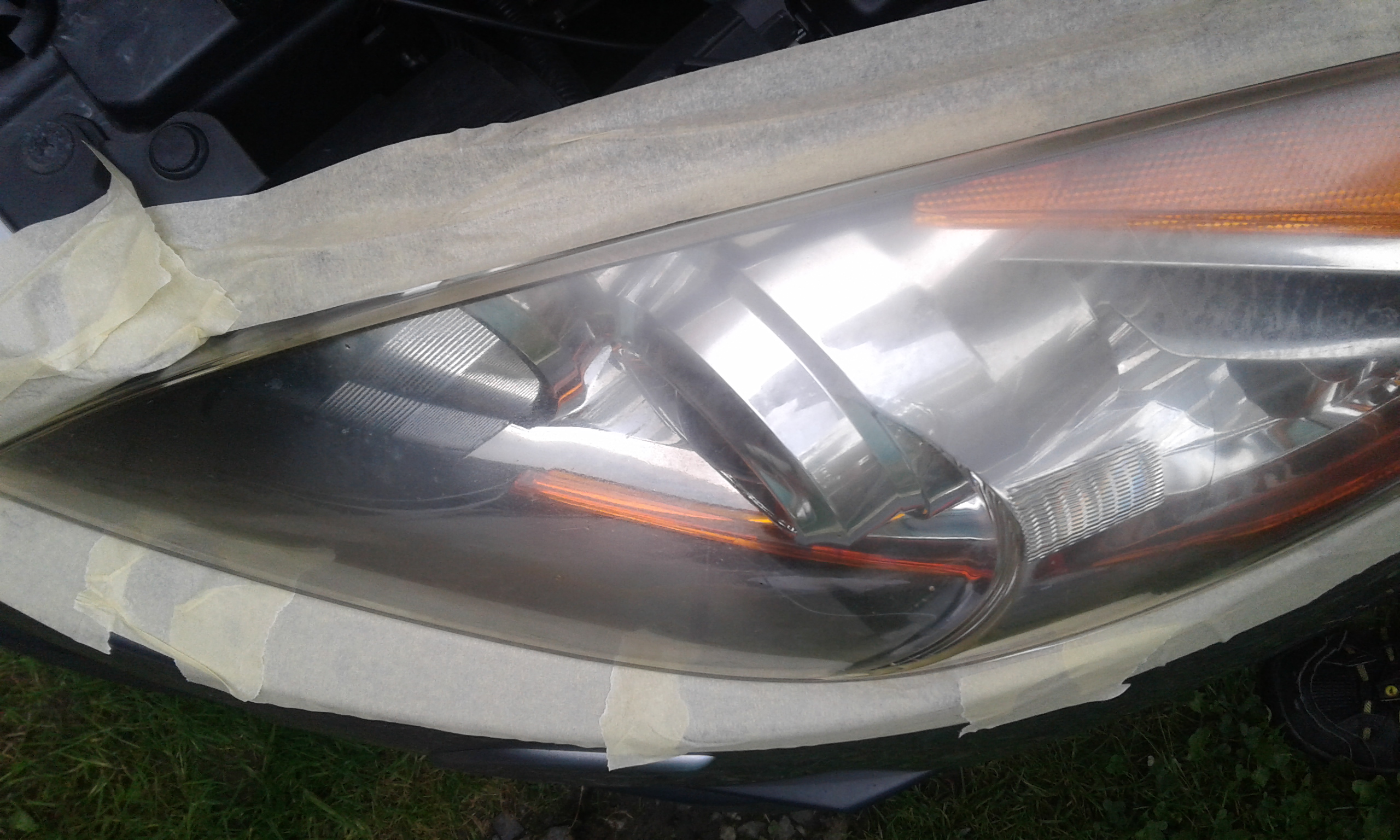

Następnie został użyty zestaw motipa- cleaner, podkład oraz 3 grube warstwy klaru(z utwardzaczem).

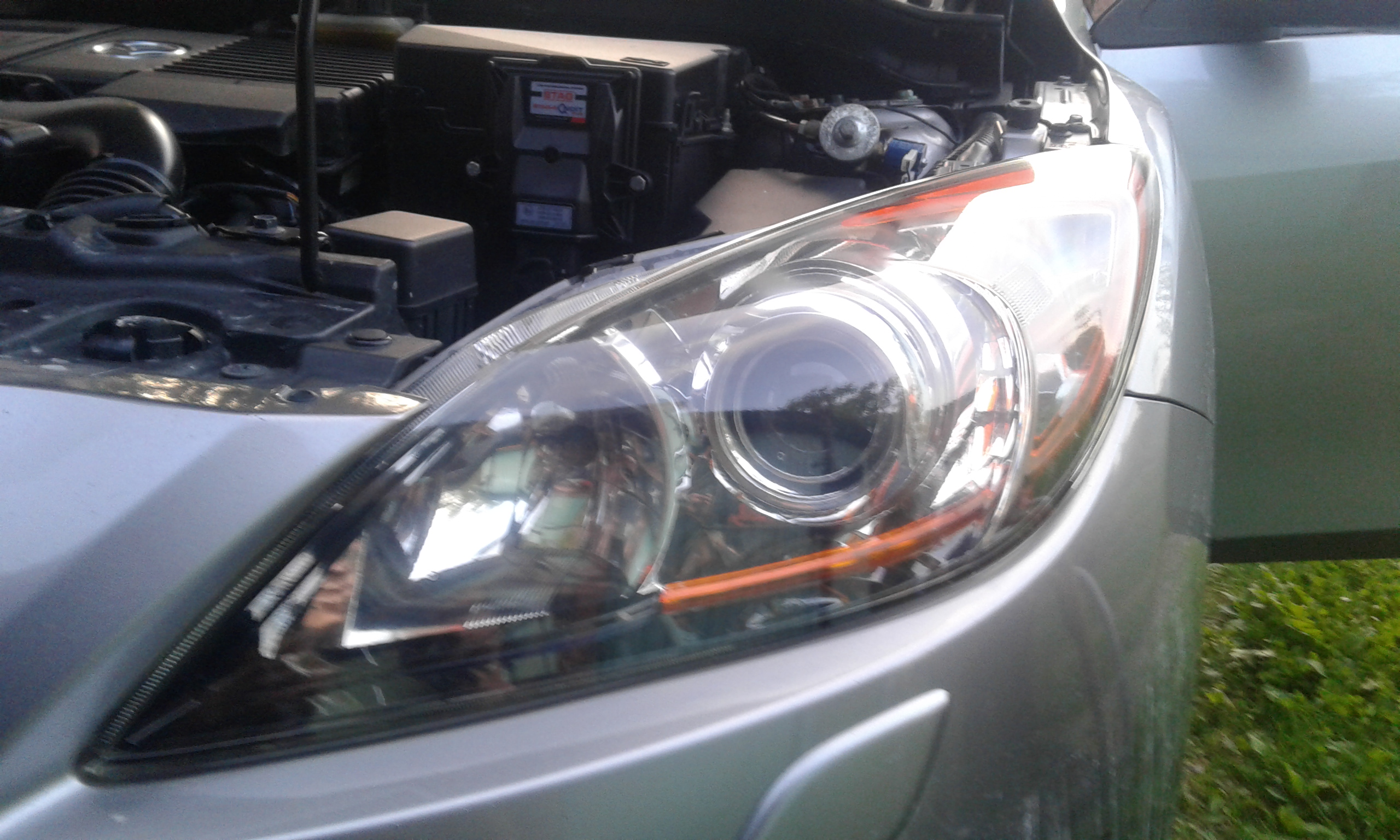

Po 2 dniach czyli dzisiaj wyciąłem wtrącenia przy pomocy papieru 3000 oraz przepolerowałem pastą farecla g3 (taką akurat mam). Jak na koszt 90 zł to według mnie efekt jest bardzo dobry ;)

Robiles recznie? Dlugo Ci to zajelo?

Tak, wszystko ręcznie. Jedno popołudnie na zeszlifowanie i polakierowanie, drugie popołudnie na przeszlifowanie i przepolerowanie (też ręczne).

Nie widać efektu jak to wygląda bo zdjęcia nie oddadzą pełni.
Wg. mnie bardzo duży przeskok z 800 na 2000, zbyt duży i nie wierzę że 2000 wyprowadziło rysy po 800 zwłaszcza ręcznie.
Ciekaw jestem tylko trwałości tego środka, generalnie podobne/ trochę większe kosztuje zrobienie tego przez kogoś z zabezpieczeniem ceramiką.
Ale tak jak mówię nie wiem jaki efekt jest realny ;)

Nawet jeśli 2000 nie wyprowadziło rys po 800 to co z tego, skoro przykryłem wszystko klarem? ;P

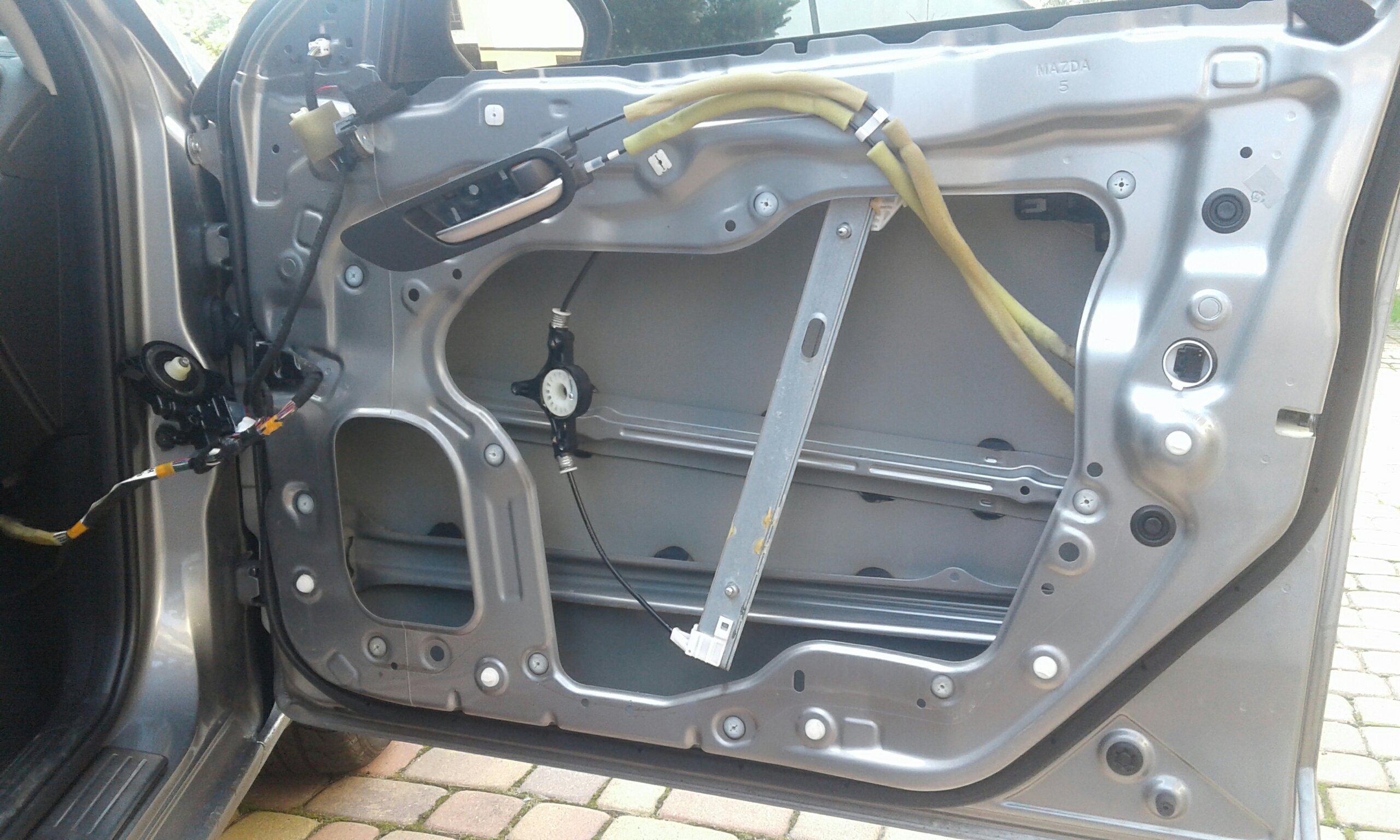

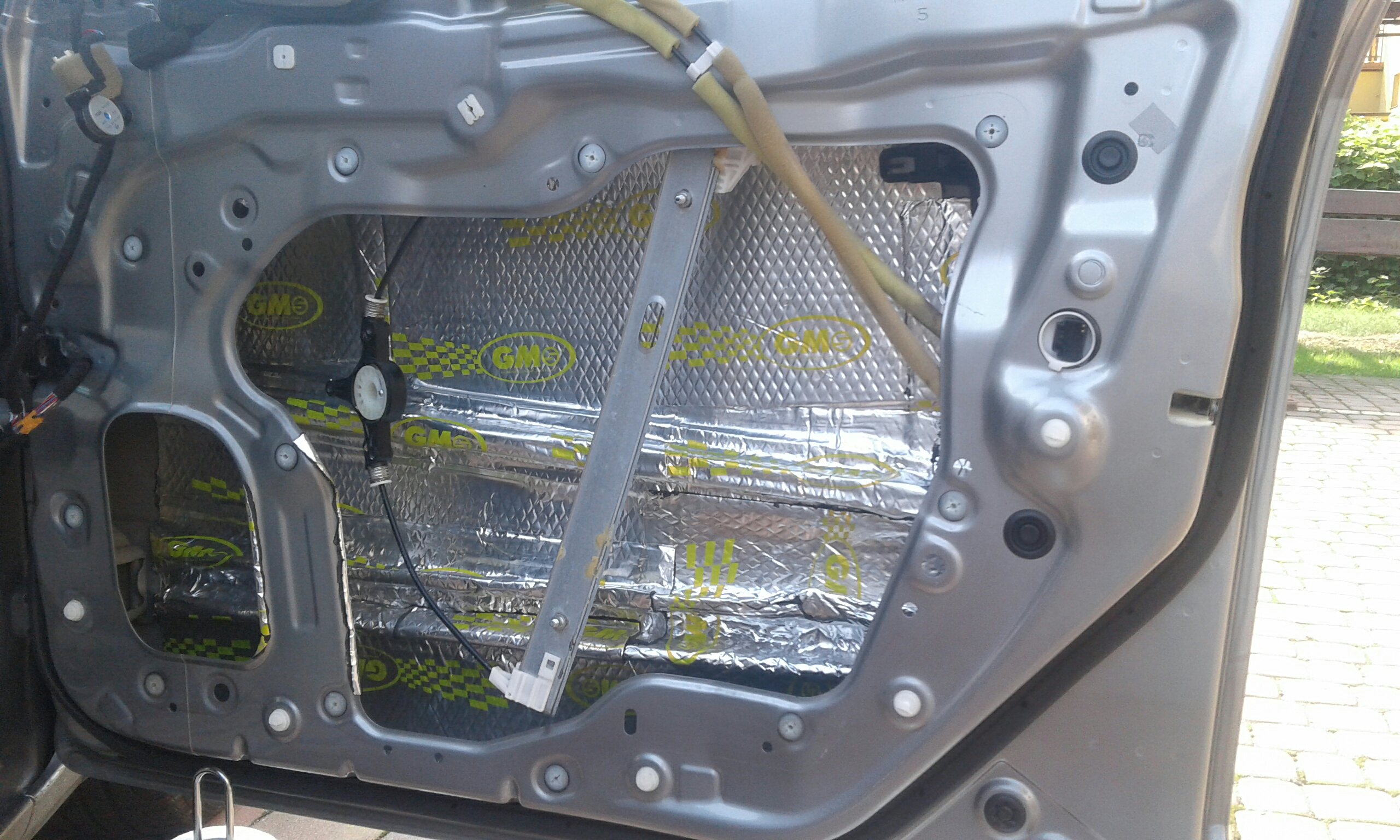

Właśnie wygłuszyłem drzwi przednie matami GMS (poszło 10 szt), założyłem dystanse i wrzuciłem głośniki Hertz DSK 165.3 – niestety grają bardzo słabo, wydaje mi się że nawet dźwięk jest bardziej płaski od fabrycznych głośników :| , z drzwi praktycznie wydobywa się zero basu, pytanie o co chodzi? Czy radio jest za słabe na te głośniki? <co?>

Postprzez ezg_siwy » 10 wrz 2017, 21:44
Radio powinno dawać radę. Rozumiem, że masz wersję non-bose? Testy robiłeś już na złożonych drzwiach? Nie znam tych głośników, ale nie chce mi się wierzyć żeby tak kiepsko grały. A dobrze podłączyłeś plus i minus? To też ma wpływ na dźwięk.
Może oczywiste pytania, ale czasami się zapomina o prostych sprawach.

już trzymając w ręce jeden i drugi było słychać różnicę na niekorzyść nowych, przewody mierzyłem miernikiem gdzie pojawia się + a gdzie – :( tak mam wersję non-bose
