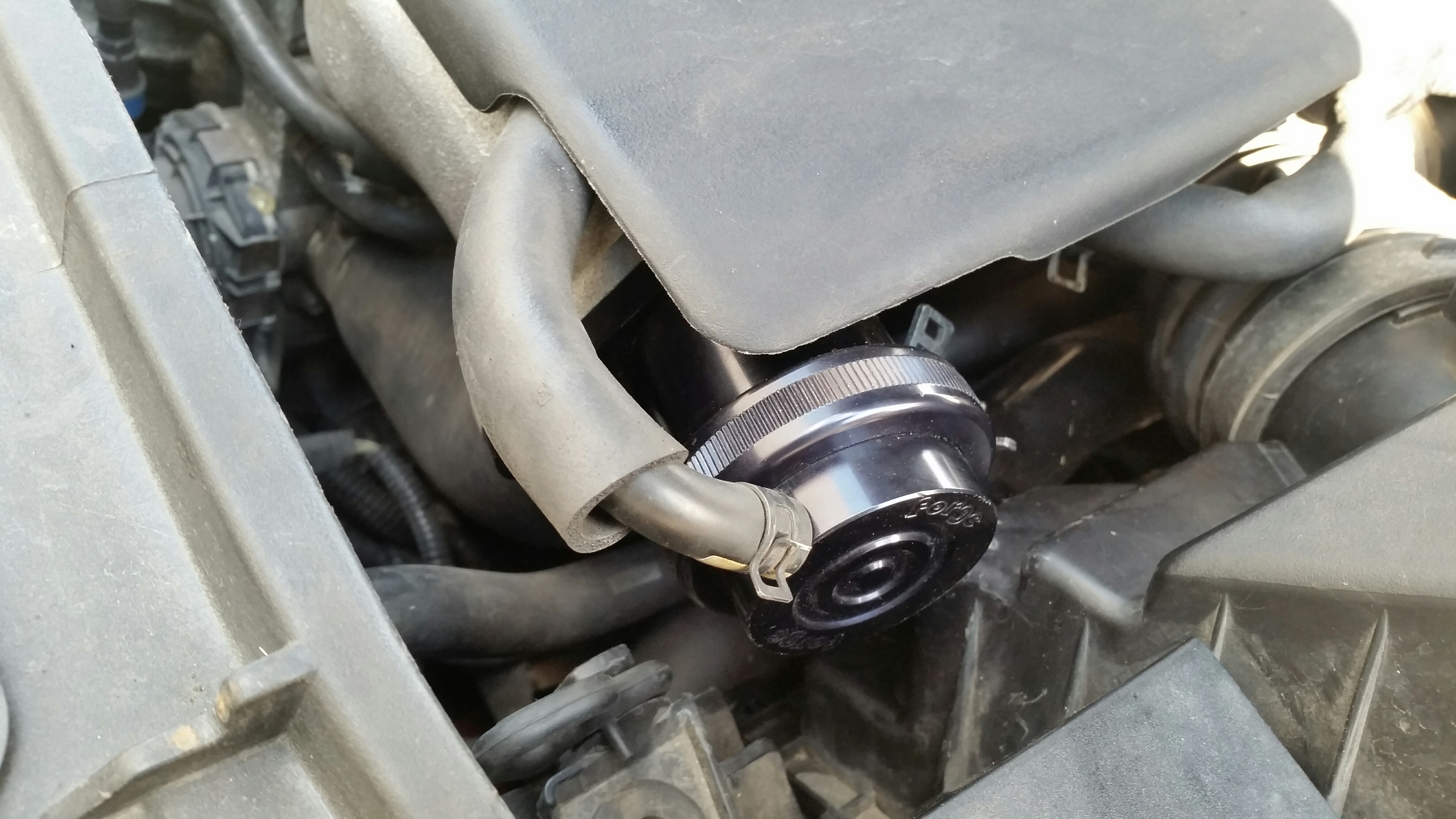

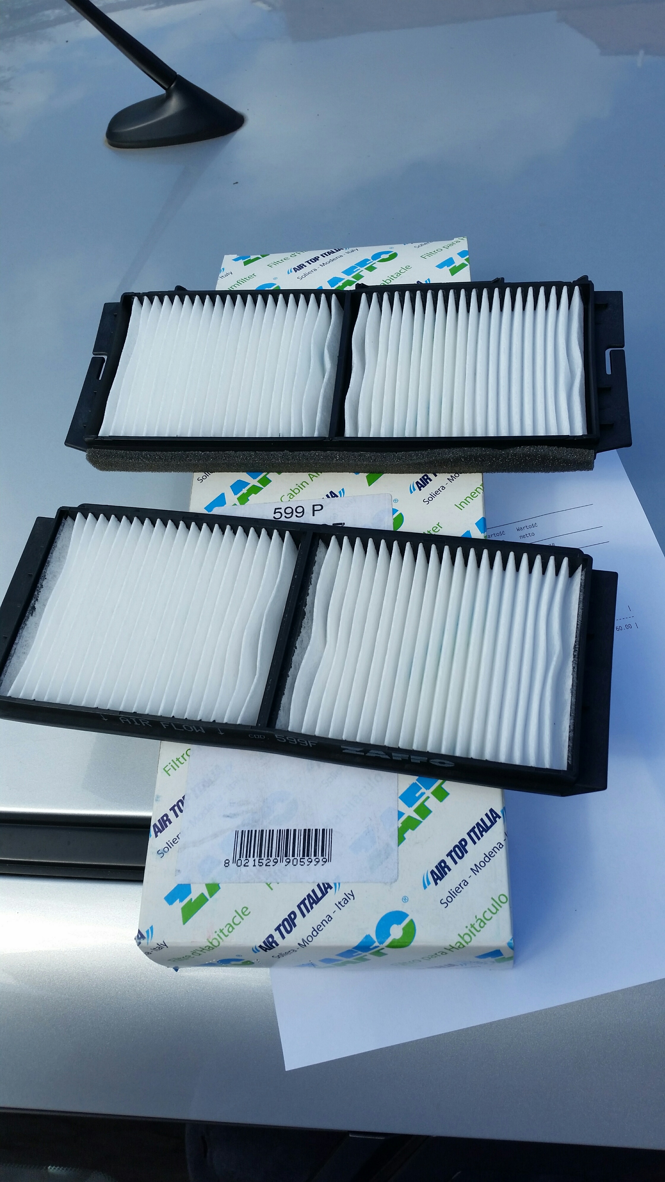

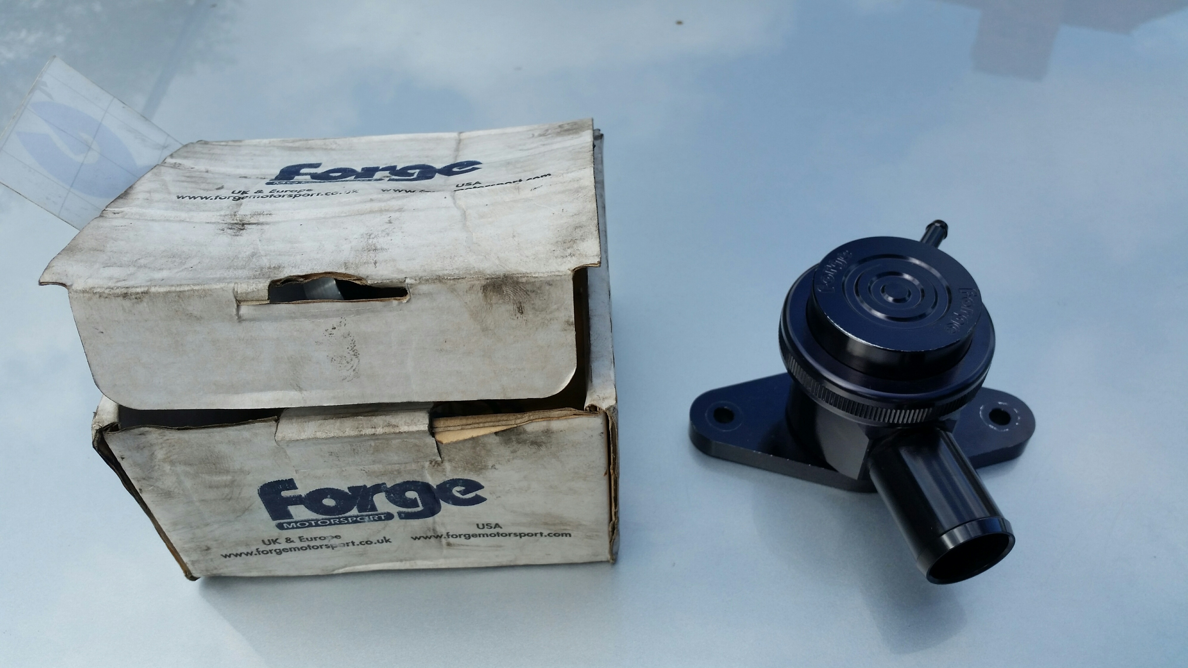

Jeszcze FEATa i dostałem takie małe cudo do testów . Dziś postaram się zamontować :)

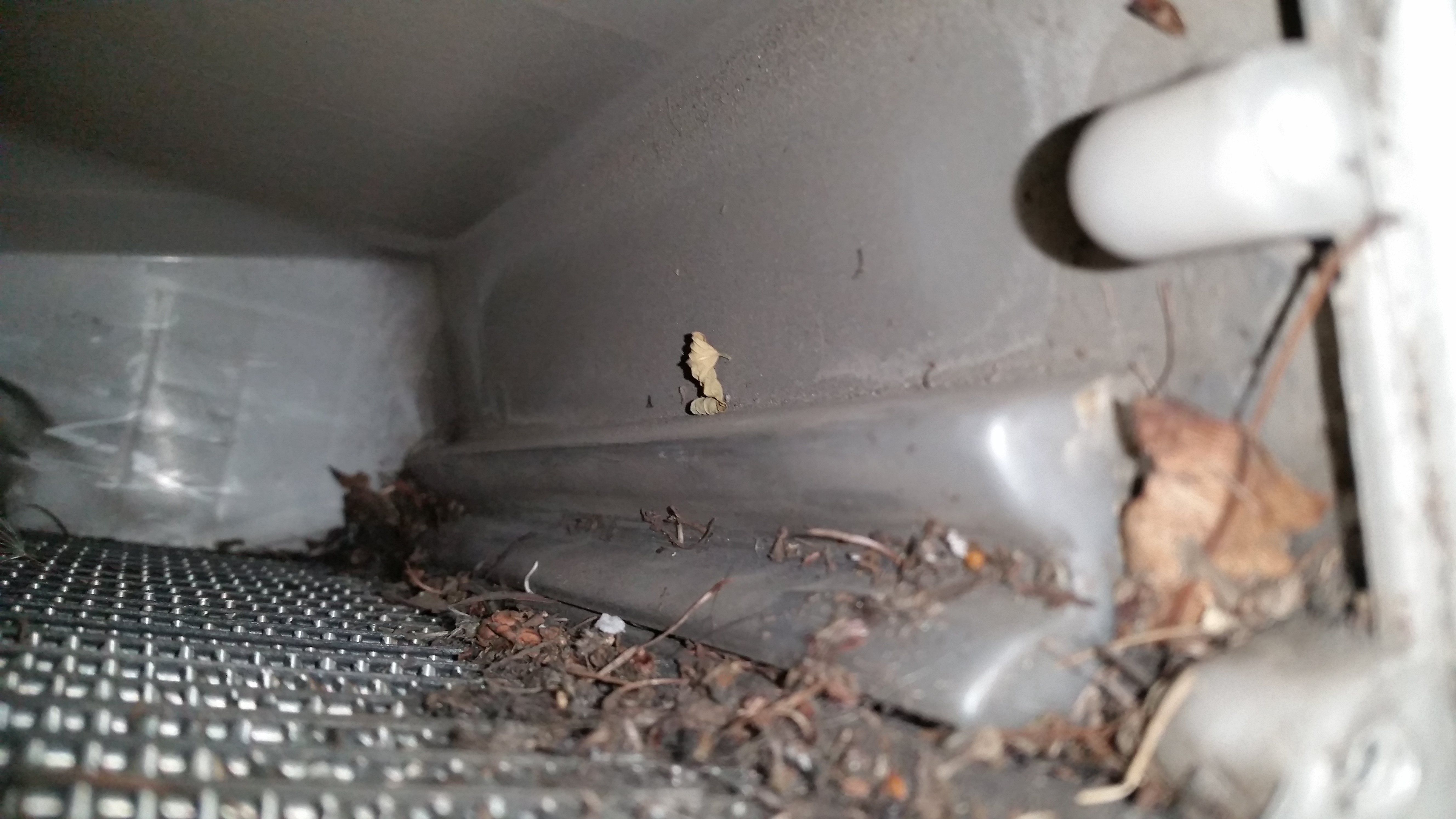

Dziś tez wleci nowy filterek klimy i od razu wyczyścimy cały układ.
Po wyciągnieciu starego filtra takie coś znalazłem . Zdjęcie przed i po .

No i niech ktoś mi powie , że wymienił filyr kabinowy w 15 minut w Mazdzie 3 to nie uwierzę <nie>
Mi zeszło ponad 1 godzinę i całe ręce pocięte od blachy .
Ten kto to wymyślił powinien iść do więzienia .... <nie powiem>
Dziś montuję Forga ;)

Postprzez DARO MAZDA 323 » 25 kwi 2016, 09:16
Ja myślałem że mnie szlak trafi .
Filtr ze zdjęcia powyżej ( ten biały ) oczywiście nie pasował bo był o 1 cm za długi . Oddałem i dostałem w tej samej cenie z przeprosinami właściwy i węglowy :)
Brakowało 2 śrubek bo komuś w ASO nie chciało się przykręcić tych na samej górze .
A blacha metalowa trzymająca bezpieczniki była spięta ori zapinkami które za Chiny Ludowe nie chciały współpracować a ciąć nożem przy tylu kabelkach i bezpiecznikach to jak zabawa z ogniem i dynamitem.
Jak by na spokojnie zliczyć to zeszła 1 godzinka z odkurzaniem i przetarciem ściereczką wnętrza z liści i kurzu . Na koniec wpadł Kajto i już jest czysto , świeżo i przyjemnie .

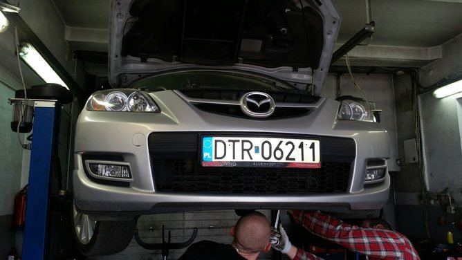

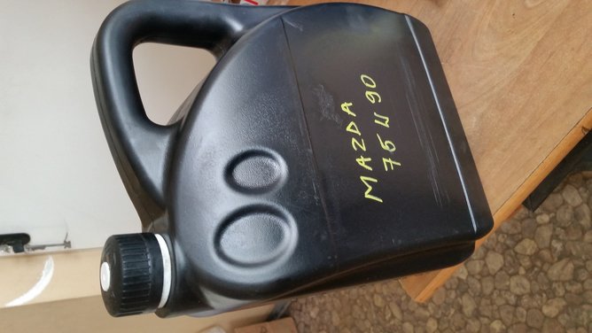

Dziś udało się zminić olej w skrzyni biegów z 3 L jakie do mnie dorarły weszło 2,8 L .
Prosta i szybka robota . Mamy w skrzyni 2 otwory ( śruby )
1. Dolna śruba spustowa – do zlania oleju
2 . Górna śruba do zalania i pokazująca ilość oleju w skrzyni .
3. Jak zwykle najwięcej roboty było ze ściągnięciem plastikowej podłogi pod silnikiem i skrzynią .
4. Efekt to chyba najważniejsze :):):)
Po przejechaniu paru kilometrów na zimnym oleju biegi wchodza dużo bardziej płynnie i bez oporów .
Po rozgrzaniu oleju w skrzyni ( 15 – 20 km ) jest jeszcze lepiej .
Duży mod na PLUS :)
Przypomnę Serwisowo wymieniamy olej w skrzyni ze szperą typu Torsen :
1. wymiana oleju w skrzyni 90.000 km
2. wymiana oleju po 60.000 km i każda następna co 60.000 km
Zródło Książka Serwisowa ASO MAZDA

Forge na miejscu dziś testy ....
