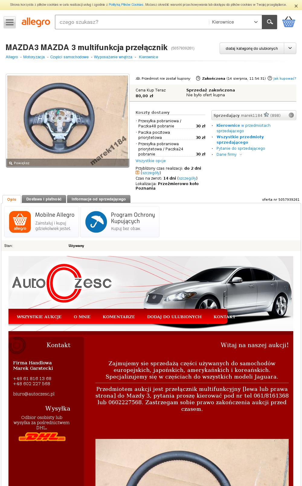

Postprzez ezg_siwy » 23 sie 2015, 23:26
Hej,
Tak, czujnik ma 4-ry piny i z tego co widziałem tam nie bardzo ma się co zepsuć.
Niestety na 99% zostałem oszukany z przyciskami.
Kupowałem tutaj http://allegro.pl/mazda3-mazda-3-multif ... 39261.html
ale dostałem przyciski w czarnych obudowach, z zielonym podświetleniem.
Najgorsze jest to, że poszedłem sprzedającemu na rękę i kupiłem poza allegro... Sam jestem sobie winien.
Jutro do niego zadzwonię i pogadam, ale jeśli będzie kręcił, to mu zrobię antyreklamę na każdym możliwym forum motoryzacyjnym...
A u Ciebie jak są podświetlane? Na czerwono?
Tu teoretycznie jest 6 kogoś z forum i ma czerwone przyciski:
http://forum.mazda6club.com/attachments ... eddash.jpg
Przy czym tak czy siak nie dostałem tego, co było na zdjęciu w aukcji, więc już samo to kwalifikuje towar do zwrotu.
Jakbyś znalazł czas żeby zrobić zdjęcie fotki z bliska, to byłoby super. Ewentualnie jakieś zbliżenie na necie, bo mnie się jeszcze nie udało.
Numery seryjne mogę spisać, ale też muszę to jeszcze raz rozłożyć.
