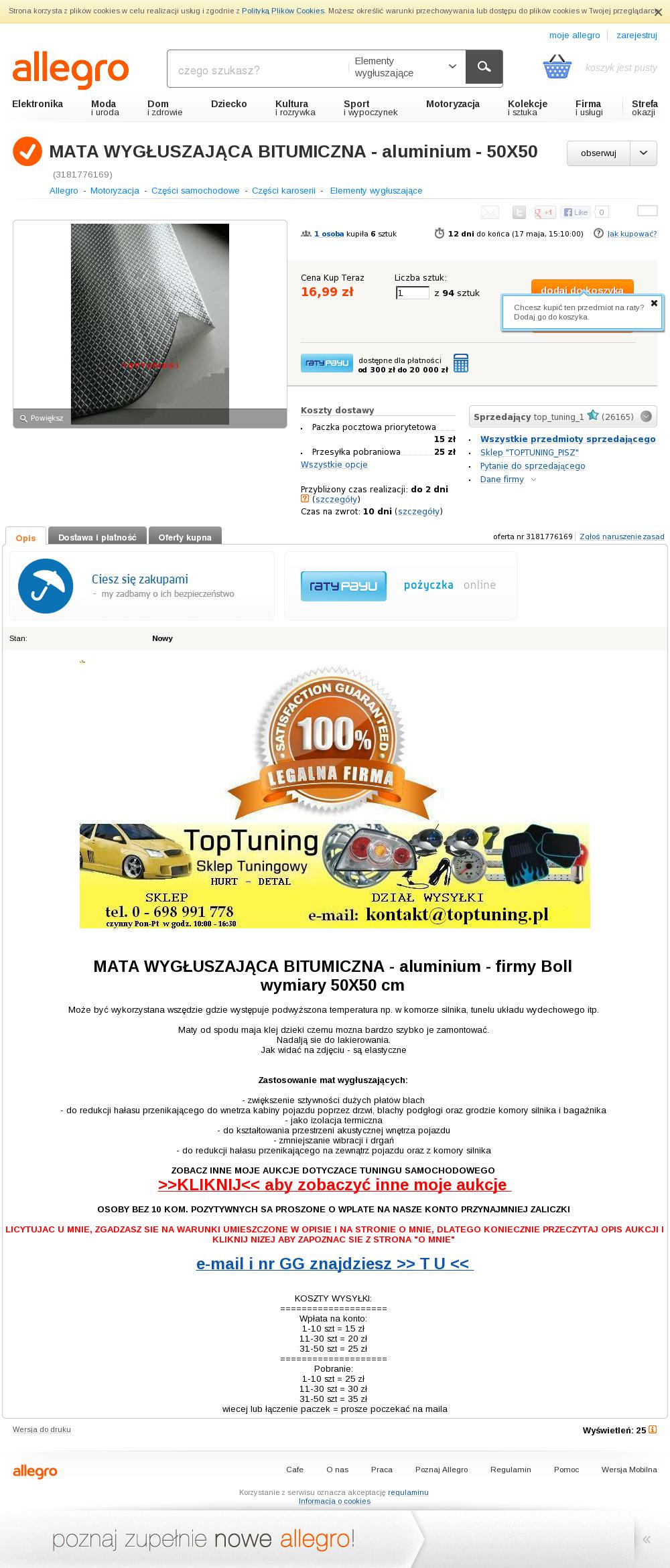

Postprzez Grzegorz K » 5 maja 2013, 12:53
Dobra robota, fajnie, że daje efekty bi sam planuję to samo w przyszłym tygodniu. Chcę zmieścić to
http://allegro.pl/mata-wygluszajaca-bitumiczna-aluminium-50x50-i3181776169.html
pod oryginalne wygłuszenie. Jakich kołków mocujących użyjesz ??
