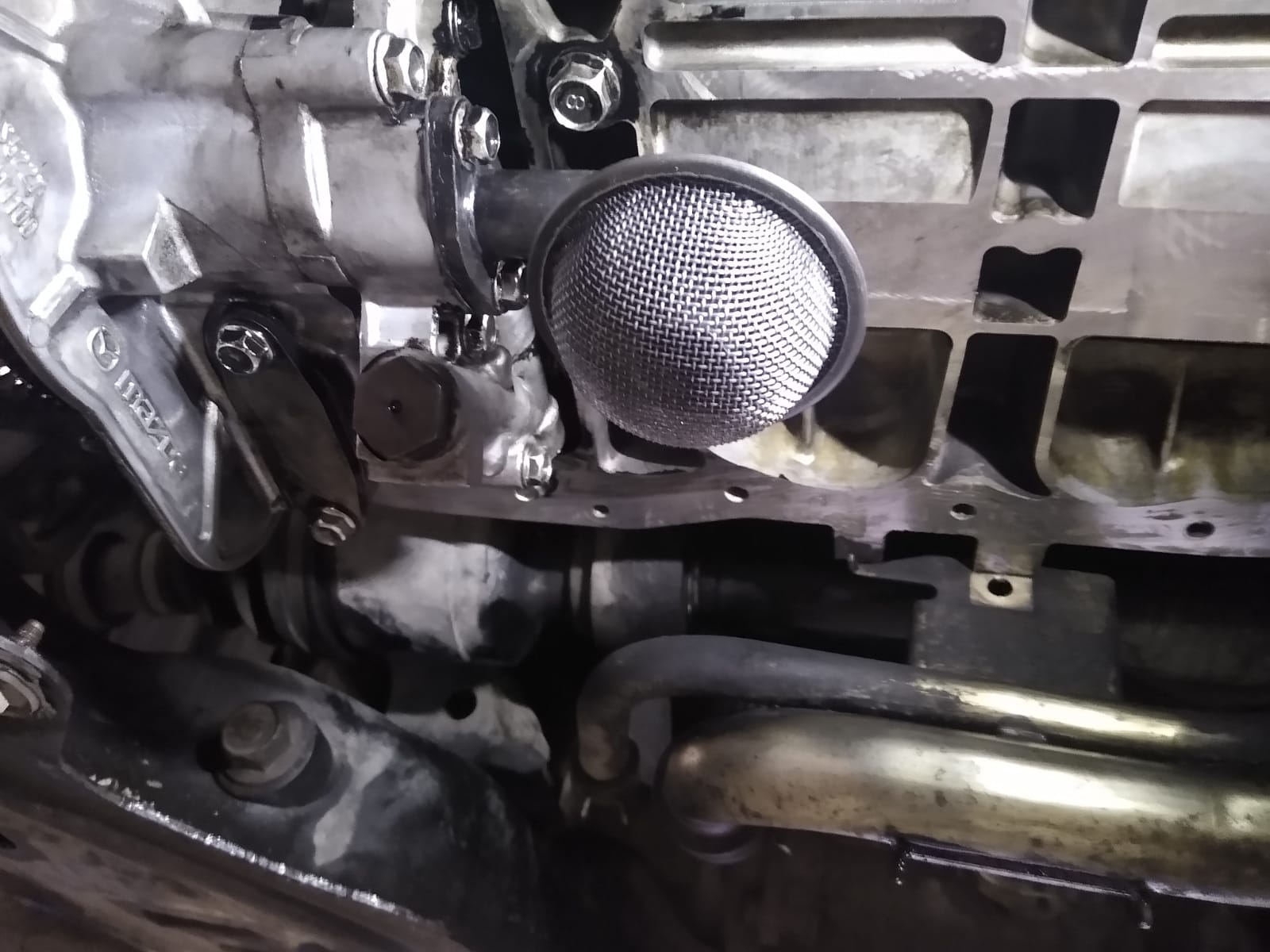

Na dzień dobry po kupnie-

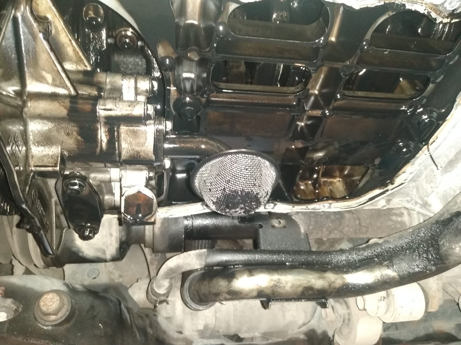

– Zrobiona płukanka silnika
– Wlany świeży olej dexelia+filtr
– Zestaw rozrzadu (pasek ORI,rolki,napinacz NTN,pompa w zamienniku)
– ściagnięta miska do inspekcji i czyszczenia smoka
– Nowy płyn chłodniczy
– Filtr powietrza
– Podkładki pod wtryski

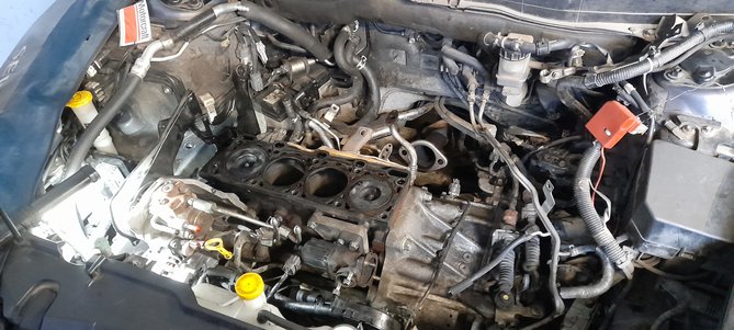

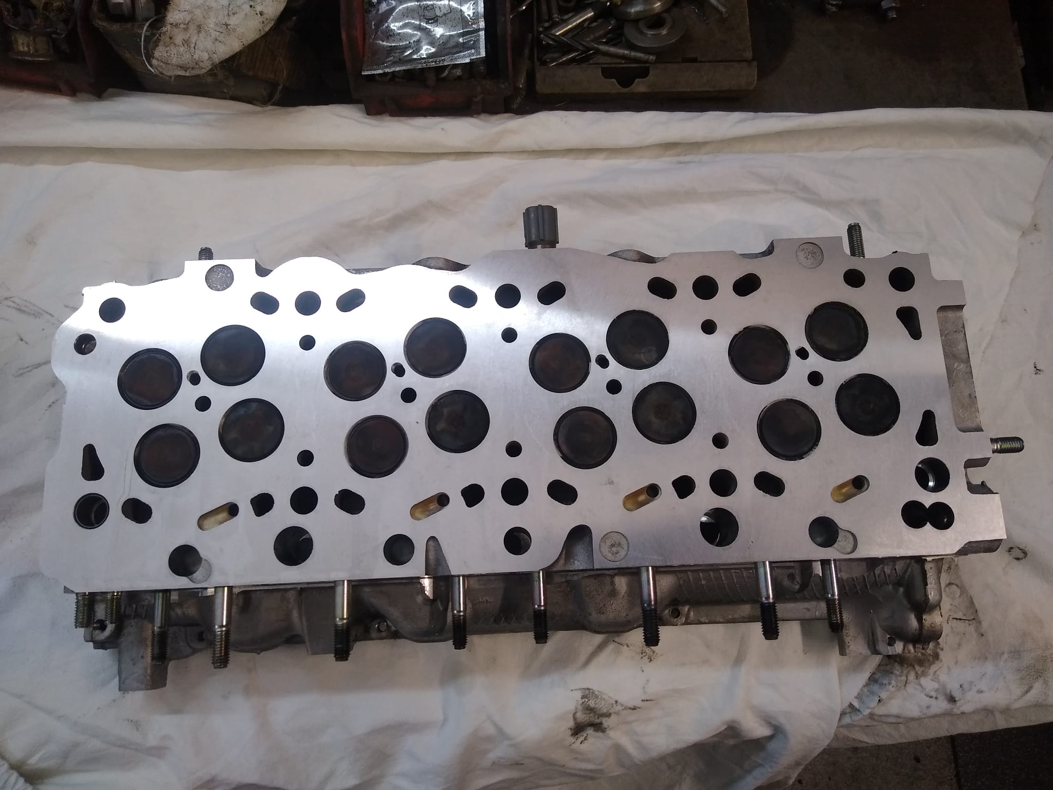

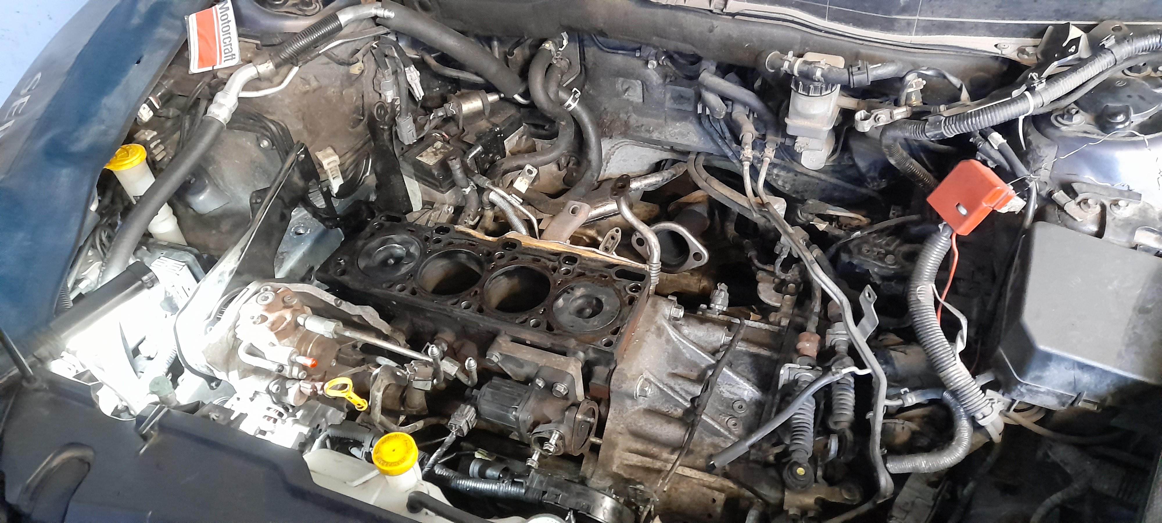

Niestety za kolorowo nie było, między czasie mój pech dał o sobie znać i pojawił się problem z głowicą,a w zasadzie z jej uszczelką.Na początku objawy nie pozorne, bo wskazywało po prostu na termostat przez łapie wyższej temperatury.Ale po jego wymianie bez zmian,a z czasem "impreza" pod głowicą się rozkręciła i nie było wątpliwości. Test wykonany diagnoza postawiona, wątpliwości rozwiane.
Więc czapka w górę, po oględzinach można było dopatrzeć się przepalenia uszczelki, tyle szczęścia ze sama głowica okazała się być cała.
Dla pewności pojechała na sprawdzenie, zwymiarowanie a po wszystkim planowanie.
Przy okazji wymienione wszystkie uszczelki, oringi uszczelniacze itd.
Wyczyszczony został kolektor oraz przpeustnica ,bo trochę brudu było.
Po złożeniu wróciło wszystko do normy.
Przy tym zabiegu nowe rzeczy:
-Uszczelka głowicy
-Uszczelniacze zaworowe
-Uszczelniacz wałka
-Podkładki przelewów paliwowych
-Uszczelka pokrywy zaworów
-Górne uszczelniacze wtrysków
-Tuleje uszczelniające od strony przewodu paliwowego
-Uszczelki kolektora wydechowego
-Uszczelka kolektora dolotowego
-Uszczelka przepustnicy
-Uszczelka egr
-Uszczelki turbiny
-Uszczelnienie flanszy dpf
-Podkładki pod wtryski
-Nowy termostat
-Olej +filtr
-Oryginalny płyn chłodniczy
-Nowy korek miski
