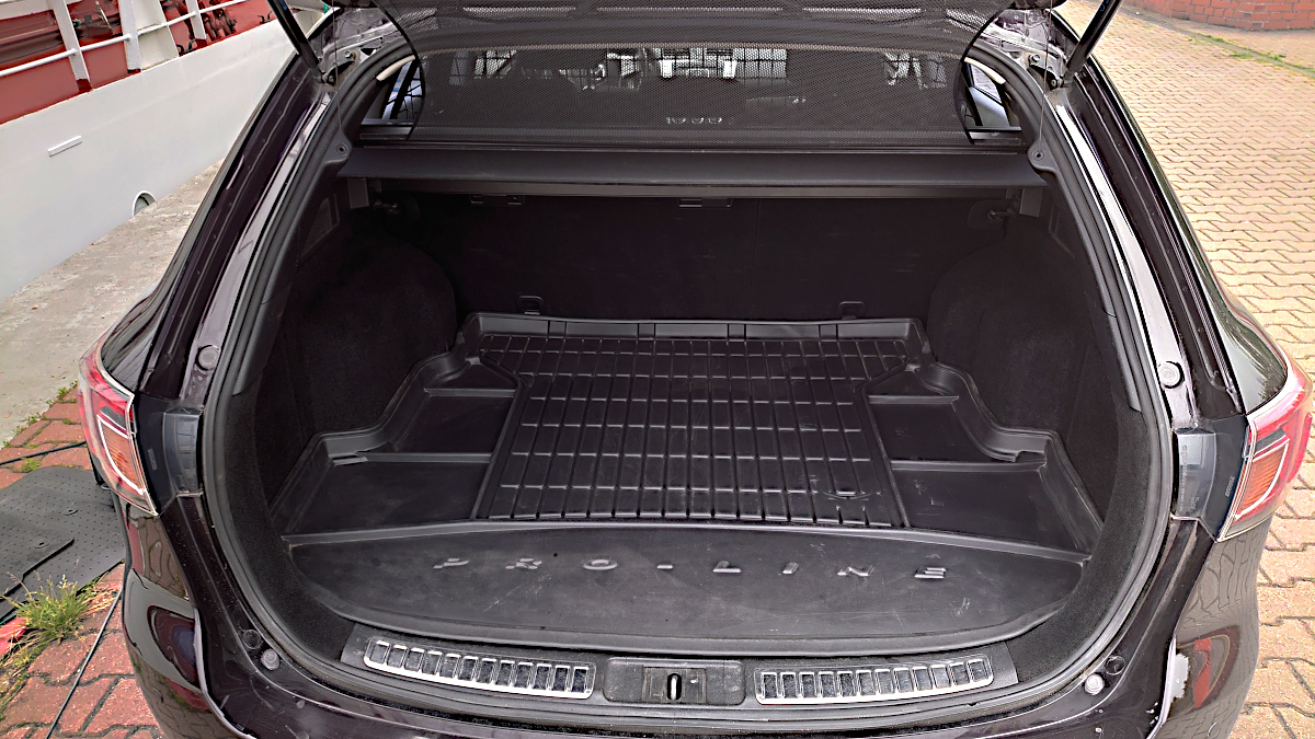

– mata gumowa PROLINE do bagażnika

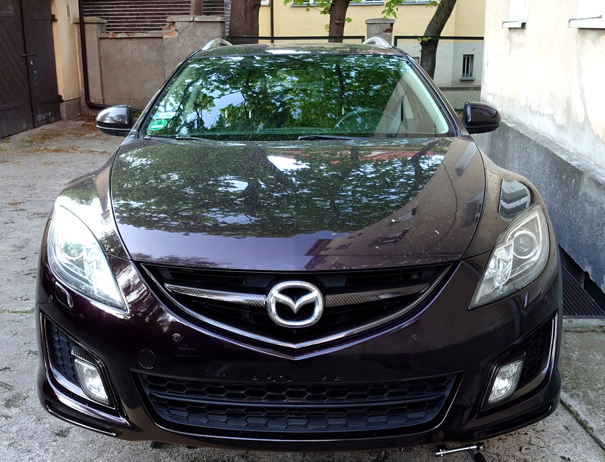

Postprzez dejneks » 1 wrz 2020, 16:50
Piękna śliweczka. Witamy w dziale szóstek i życzymy szerokosci i bezawaryjności :D

Postprzez Beny » 1 wrz 2020, 19:46
Kolor świetny, z tym zderzakiem lepiej wygląda :)

Postprzez Danmazda » 2 wrz 2020, 00:23
Ładna Magdalena <spoko> Szerokości i bezawaryjności :)
Sebaa75 napisał(a):zapraszam do komentowania, dodawania uwag, pomysłów, podpowiedzi...
Najważniejszego dokonałeś, zderzak od sporta, robi mega robotę. Coś na pewno podpatrzysz w innych wątkach, mamy tu kilka laleczek. Będę obserwował modzenie Mazdeczki :>

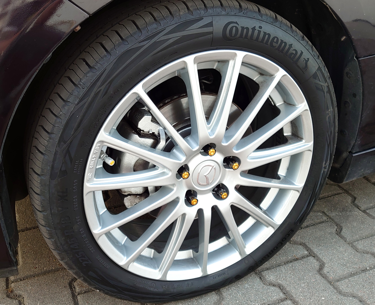

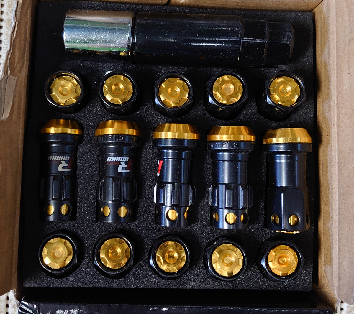

mały update... Przyszły takie drobiazgi od chińczyka...
No i tak to wygląda na kole...
I tak w całości...
Zaciski mam w planie pomalować też na złoto, ewentualnie jest taki kolor vintage copper, w sumie oba powinny podpasować pod kolor auta i tych nakrętek.

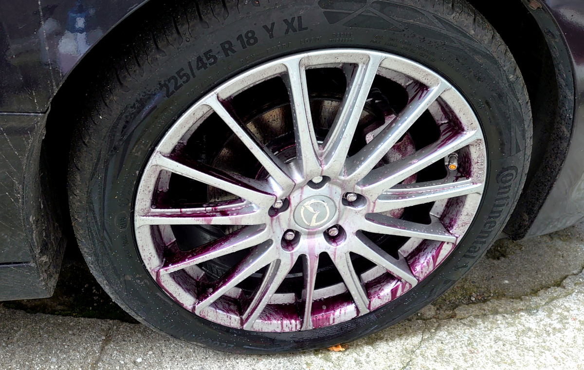

A kilka dni wcześniej udane przywołanie deszczu i test pianownicy, piany aktywnej i kilku innych dupereli do mycia... Ogólnie OK, chociaż tą pianownicą trzeba się sporo namachać, ale na przykład do mycia motocykla jest super. Na samochodzie też daje radę, tylko czeka mnie eksperymentowanie z proporcjami itp...
Shiny Garage Monster Wheel Cleaner Plus w akcji...
I ogólnie po robocie, Gtechniq W8 Bug Remover i rękawica też się sprawdziły...

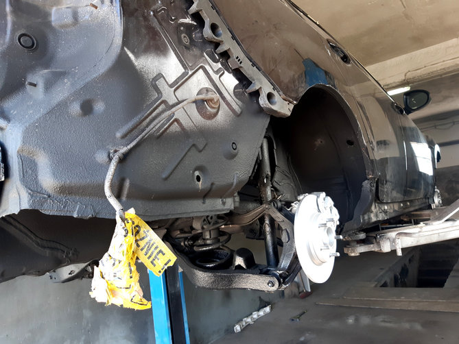

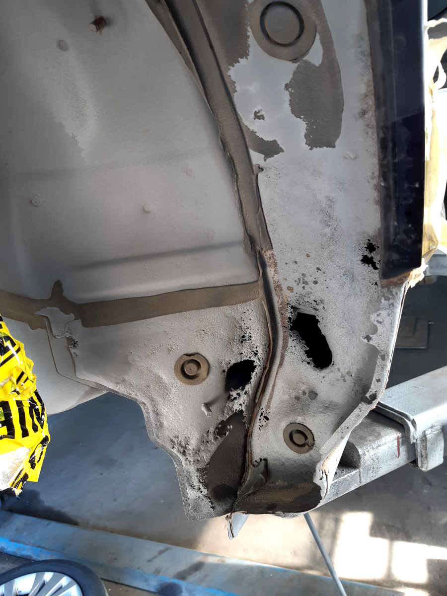

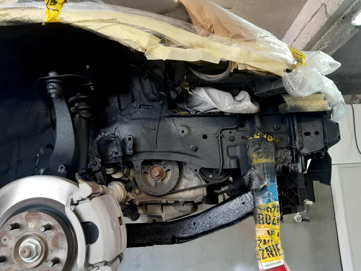

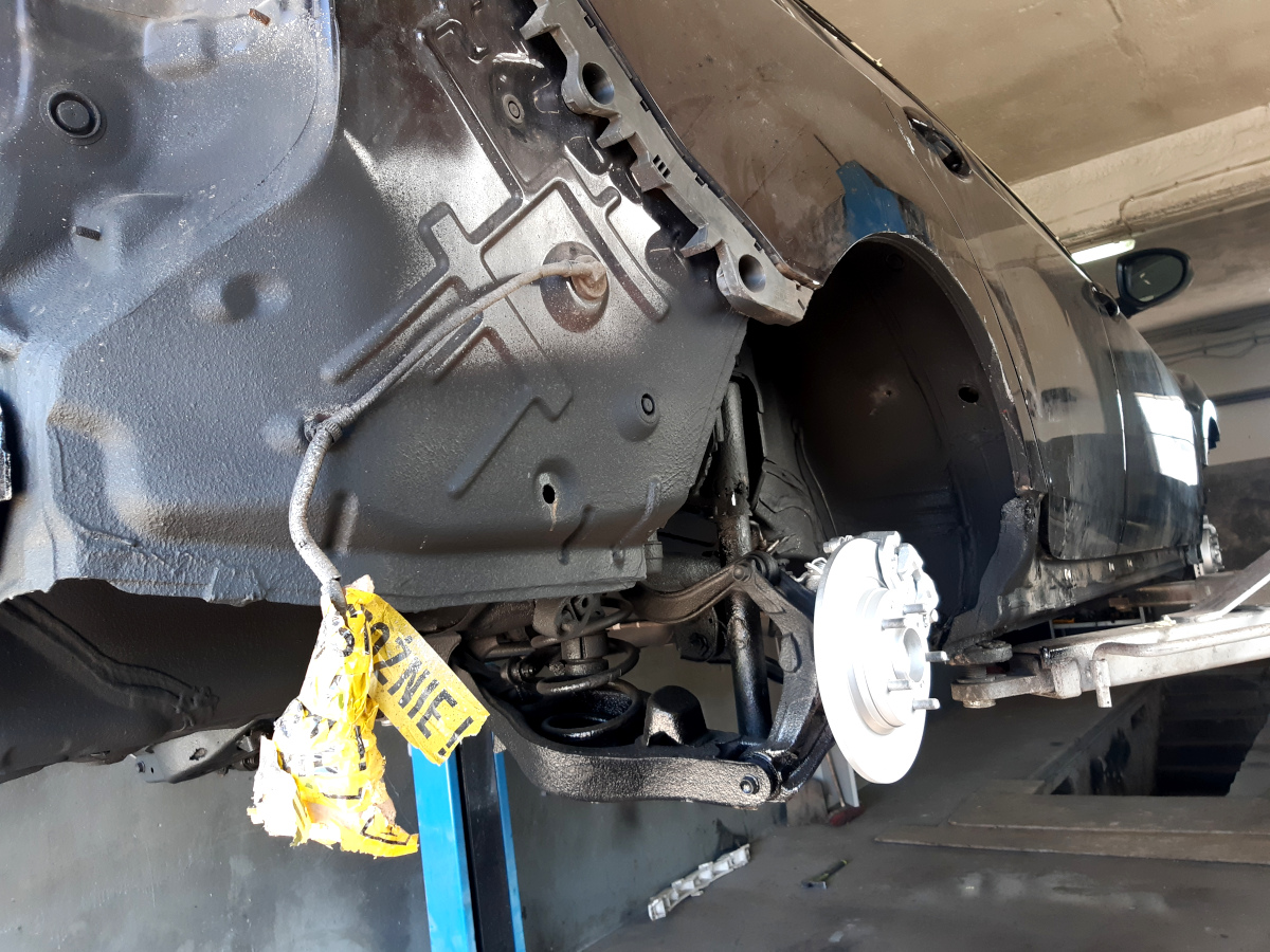

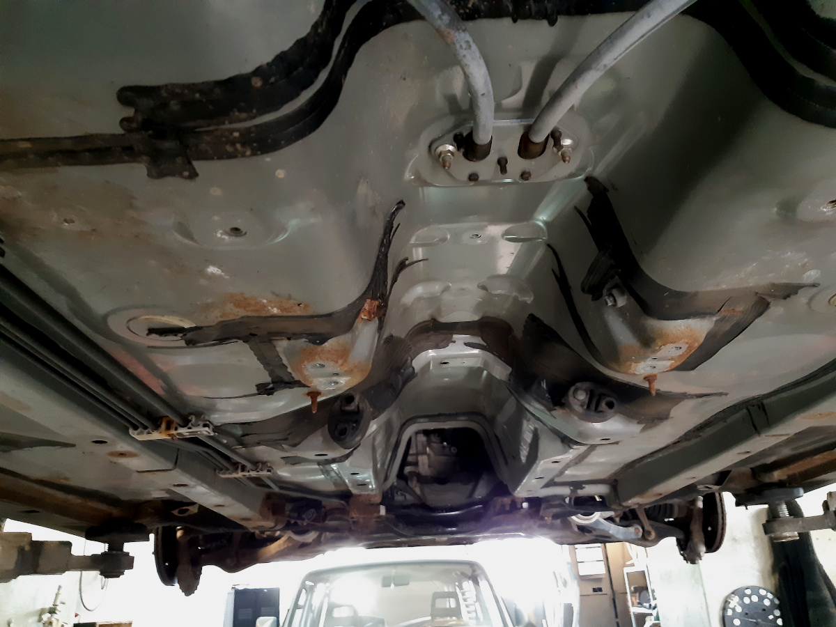

Przy okazji dorzucam kilka fotek z wiosennej akcji " Ruda jest fajna, ale nie na aucie"...
Po demontażu..
Tu mieszkał "Zły" pod pokładem błota z 2008 roku... <lol>
Reszta była całkiem OK...
Po drugiej stronie też już przygotował sobie legowisko...

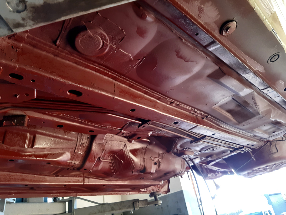

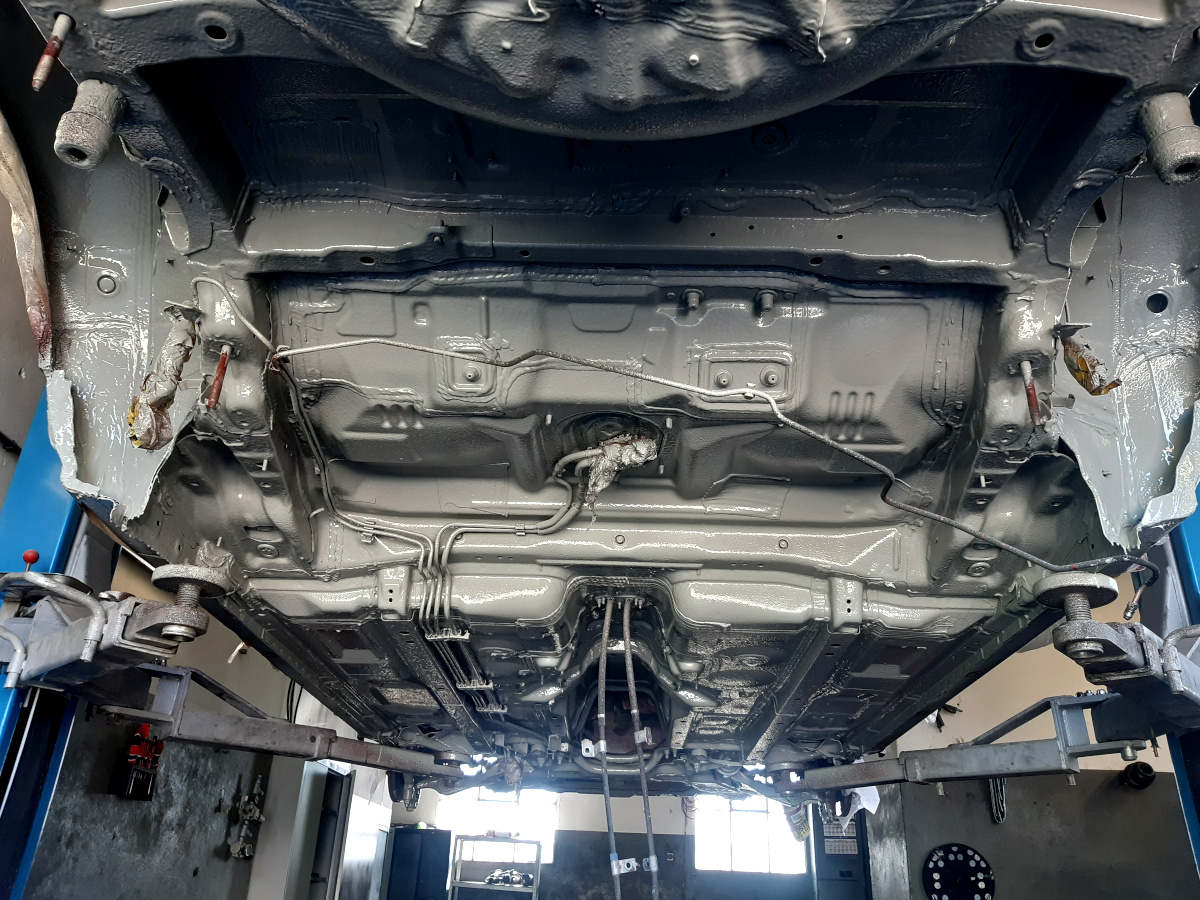

Po wypiaskowaniu warstwa podkładu reaktywnego.
Potem dwie warstwy podkładu epoksydowego dwuskładnikowego.
I na koniec Noxudol.
Do tej pory powłoka trzyma się i wygląda bardzo dobrze, na wiosnę, marzec – kwiecień zrobię dokładny przegląd i jeśli będzie trzeba uzupełnię jakieś ubytki czy coś, ale myślę, że nie będzie raczej takiej potrzeby.

Postprzez Tasman20Wroc » 5 sty 2021, 21:04
Fajna robota <spoko>. Większość podłogi wyglądała bardzo ładnie jak na rocznik.

Postprzez stachan » 6 sty 2021, 13:42
Konserwację robiłeś we własnym zakresie?
Kawał roboty... <spoko>

Postprzez Sebaa75 » 6 sty 2021, 16:48
Hello,
Tasman20Wroc napisał(a):Fajna robota <spoko>. Większość podłogi wyglądała bardzo ładnie jak na rocznik.
Dzięki, trochę roboty było... Ogólnie było dobrze, na korozję zwracałem mocno uwagę przed zakupem. Najgorsze były zakończenia progów z tyłu pod tymi filcowymi nadkolami – kto to w ogóle wymyślił, to jest bardzo słabe rozwiązanie, bo tam gromadzi się błoto, a nikt tam nie zagląda, chyba, że ci, którzy doświadczyli <rotfl>
stachan napisał(a):Konserwację robiłeś we własnym zakresie?
Pracy było dużo, to fakt... Częściowo robiłem sam, częściowo musiałem zlecić ze względu na problem z pomieszczeniem i wydajnością mojej maszyny. Ogólnie uważam, że było warto to zrobić. Wiem jak to wyglądało, wiem jak jest teraz. Na wiosnę przyjrzę się dokładnie, pościągam osłony, ale podejrzewam, że nic się tam nie będzie działo. Tylna belka też była w słabym stanie – co jest naprawdę dziwne, żeby taki element korodował. Też została wypiaskowana i zabezpieczona, ale ogólnie szukam w lepszym stanie tylko nie wiem jeszcze czy one są zamienne z innych wersji nadwoziowych. No i większość ofert to jednak zmęczone przez korozję. Chcę rozebrać, oczyścić, złożyć pewnie na nowych tulejach gumowych albo tych z tworzywa ( o ile są do GH dostępne) razem ze sprężynami Eibach obniżającymi. To jedno z głównych założeń na ten rok jeśli chodzi o zawiechę.

Postprzez Adoz » 6 sty 2021, 22:23
Szacun za ogrom włożonych prac przy tej konserwacji teraz to pojeździ bardzo długo. Szczerze powiedziawszy byłem w szoku że tak stosunkowo młody samochód ma już takie dziury w nadkolach ale za to wokół ,,gwintów" mocowań nadkoli czysto gdzie np. już w najnowszych trójkach to wżery konkretne przy mocowaniach tych szmacianych nadkoli.

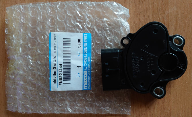

No i niestety przytrafiła się też pierwsza awaria. W sumie nic groźnego, ale upierdliwe. Zakupiłem nowy element:
Niestety, nie do końca rozwiązało to problem, który polega na tym, że w pozycji lewarka biegów P nie świeci kontrolka i nie można uruchomić silnika. Silnik startuje dopiero w położeniu N. Wymiana jednak nie do końca pomogła. Dopiero po kilku próbach zaświeciła się kontrolka P i silnik dał się uruchomić, ale potem wróciło do stanu poprzedniego. Piny we wtyczce wyglądają OK. Ten switch zamontowany jest tak samo jak ten stary. Nie wiem na razie gdzie szukać problemu dalej. Czy tą linkę się reguluje?
Stara część:
Mam nadzieję, że uda mi się to rozwiązać definitywnie.

Postprzez Marwis » 8 cze 2021, 21:28
Ja w zimę miałem czasem problem że na P nie stykało, musiałem lewarek mocniej dopchnąć do końca. Czułem też większy opór na lewarku, może linka w pancerzu przyłapała? W każdym razie samo się rozruszało i już nie zaglądałem do tego :)

Postprzez Marwis » 12 cze 2021, 20:55
Jednak linkę też można regulować. Trzeba otworzyć tunel przy lewarku, miejsce wpięcia linki ma możliwość zablokowania w różnych pozycjach.

Postprzez Sebaa75 » 13 cze 2021, 01:35
Hello,
Marwis napisał(a):Jednak linkę też można regulować. Trzeba otworzyć tunel przy lewarku, miejsce wpięcia linki ma możliwość zablokowania w różnych pozycjach.
To jest dobra informacja i być może dobry trop. W tej chwili po wymianie tego switch'a u mnie "P" działa, ale faktycznie czasami muszę przesunąć lewarek jakby bardziej zdecydowanym ruchem. Zatem będę musiał tam zajrzeć i spróbuję podregulować tą linkę.
Dzięki za info <spoko>
