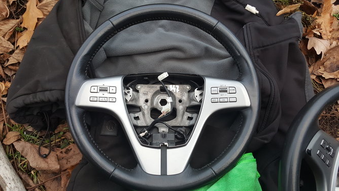

W miedzyczasie udalo mi sie dorwac nowe kolo kierownicy. Zabawa na 15 minut, najwiecej problemu przysporzyla mi wtyczka od airbagu. Moja stara kierownica byla podniszczona.... dorzucila jeszcze moja zona, wyrywajac kawalek skory.

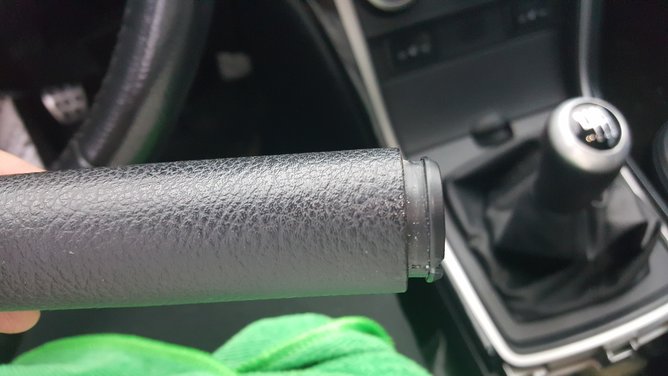

Kolejny mod to pozbycir sie tej tandetnej wajchy od recznego.
Podpatrzylem na innych Mazda6 skorzana nakladke na dzwignie. Jest to element oryginalny z poliftowego Sporta.
Odrazu lepiej....

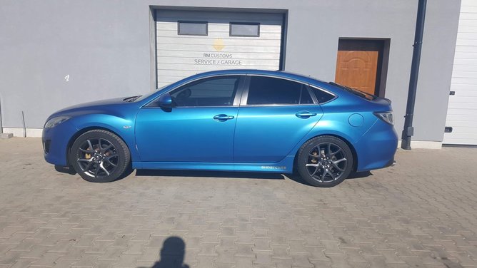

Zdjęcie przed operacja, zawiecha zrobiona w profesjonalnym zakładzie RM Customs, co prawda specjalizacja MX5, ale rodzinne 6 też przyjmują <czarodziej>
Po operacji... postatam się o zdjęcia za dnia.
Oba zdjęcia wykonane na pelnym baku benzyny i LPG. Jak widać.... pojawil się dość częsty paskudny efekt.... No ale problem zlikwidowany:) O czym później...
Wraz z montażem nowych sprezyn Eibach ProKit pokusiłem o wymiane na obu osiach: amortyzatorów KYB, na przodzie odboje i oslony KYB, górnych przednich mocowań Febest, łaczników stablizatora Febi oraz w miejsce gum stabilizatora zamontowane są ich odpowiedniki w polireatanie.
Wspomniałem wcześniej o siadającej pupie... po/przed monrażem spreżyn problem występuje w autacj z LPG. Doszukałem sie ciekawych podkładów pod spręzyny tylne. Zrobionę pod oryginał, ale dołożóno 2cm więcej mięsa:) Jak ktoś planuje wersje cross dostępne są 3cm i 4cm. na przód także :P Finalnie przód spadł o 3 paluchy, tył ledwo o jeden:) Produkt z Rosji.
