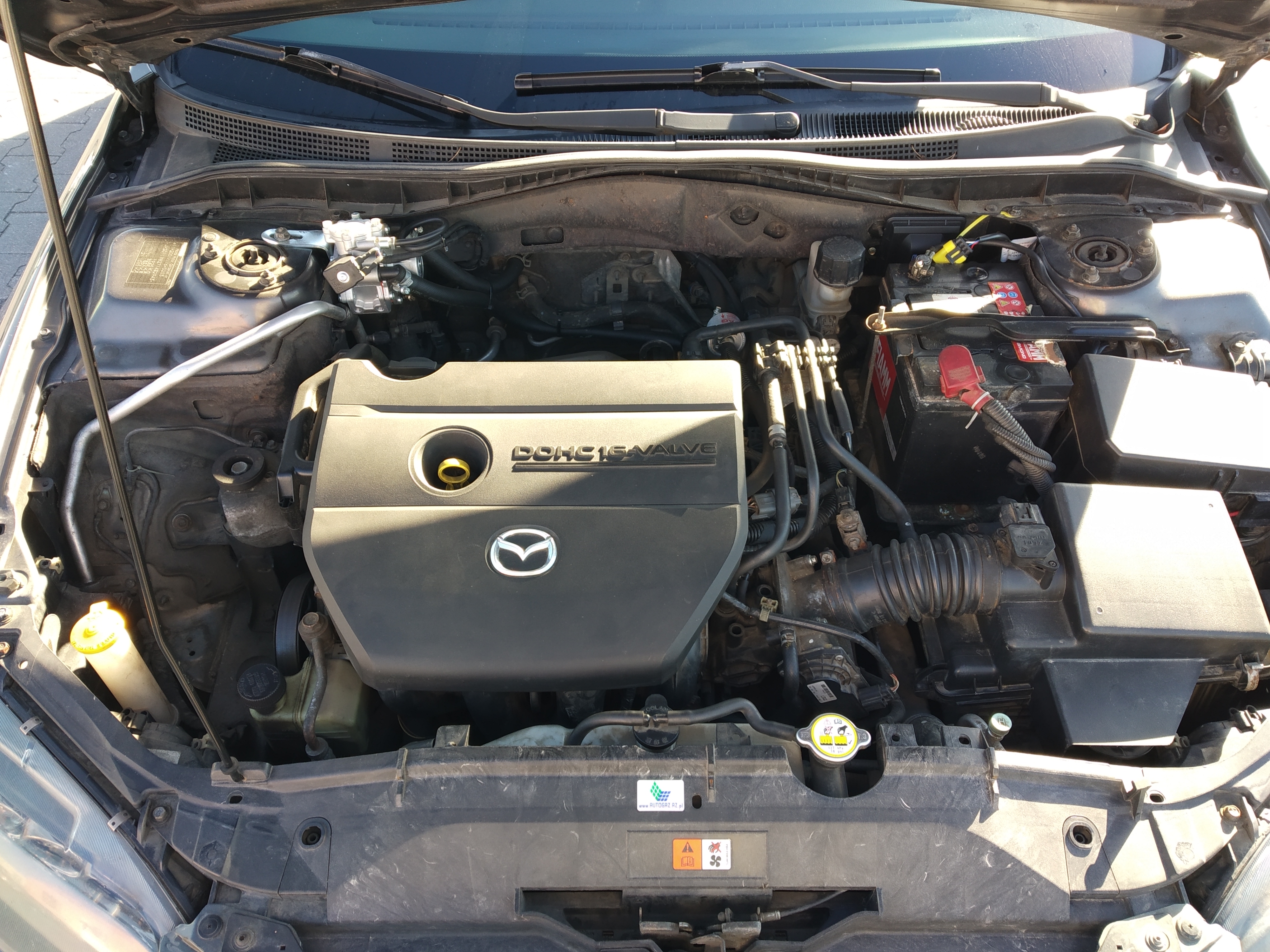

IX 2018 – montaż LPG
IX 2018 – wymiana sondy lambda NTY

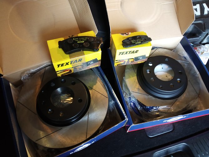

Elementy układu hamulcowego skompletowane:
– zaciski przednie z GH,
– tarcze przód 299mm + tył 280mm – Rotinger nacinane,
– klocki przód + tył – Textar,
– płyn hamulcowy ATE DOT4 SL6.
Miała być szybka wymiana dzisiejszego wieczoru, ale skończyło się na odkręconej tylko jednej śrubie trzymającej tarczę z tyłu i ułamanym bicie... <cisza> Za nic nie chcą się ruszyć.
Podejście numer dwa na dniach ;)

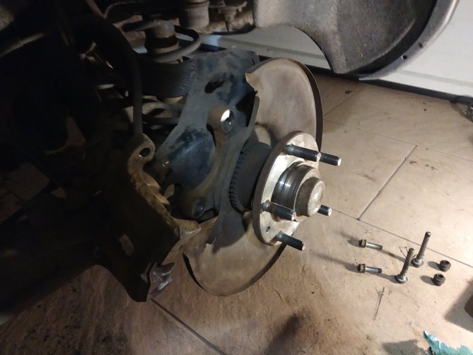

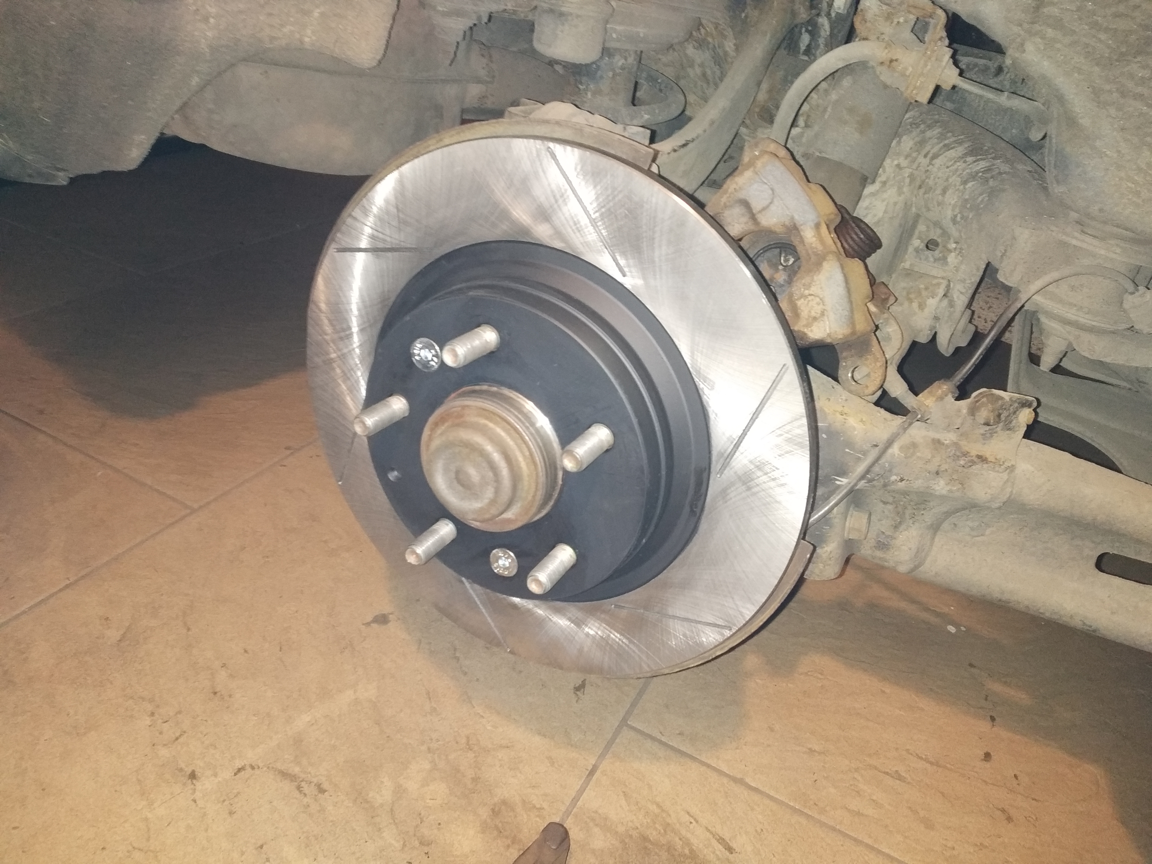

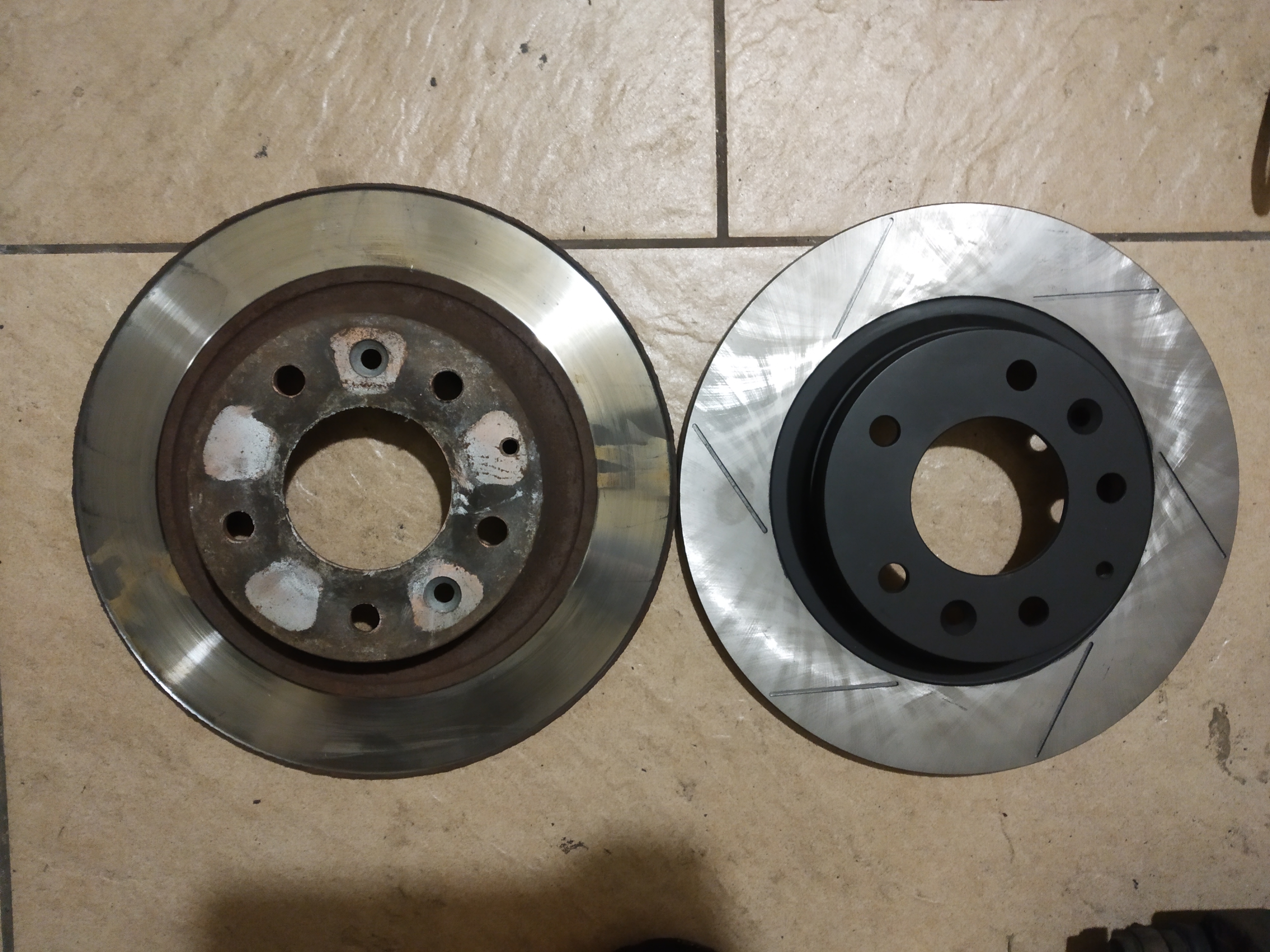

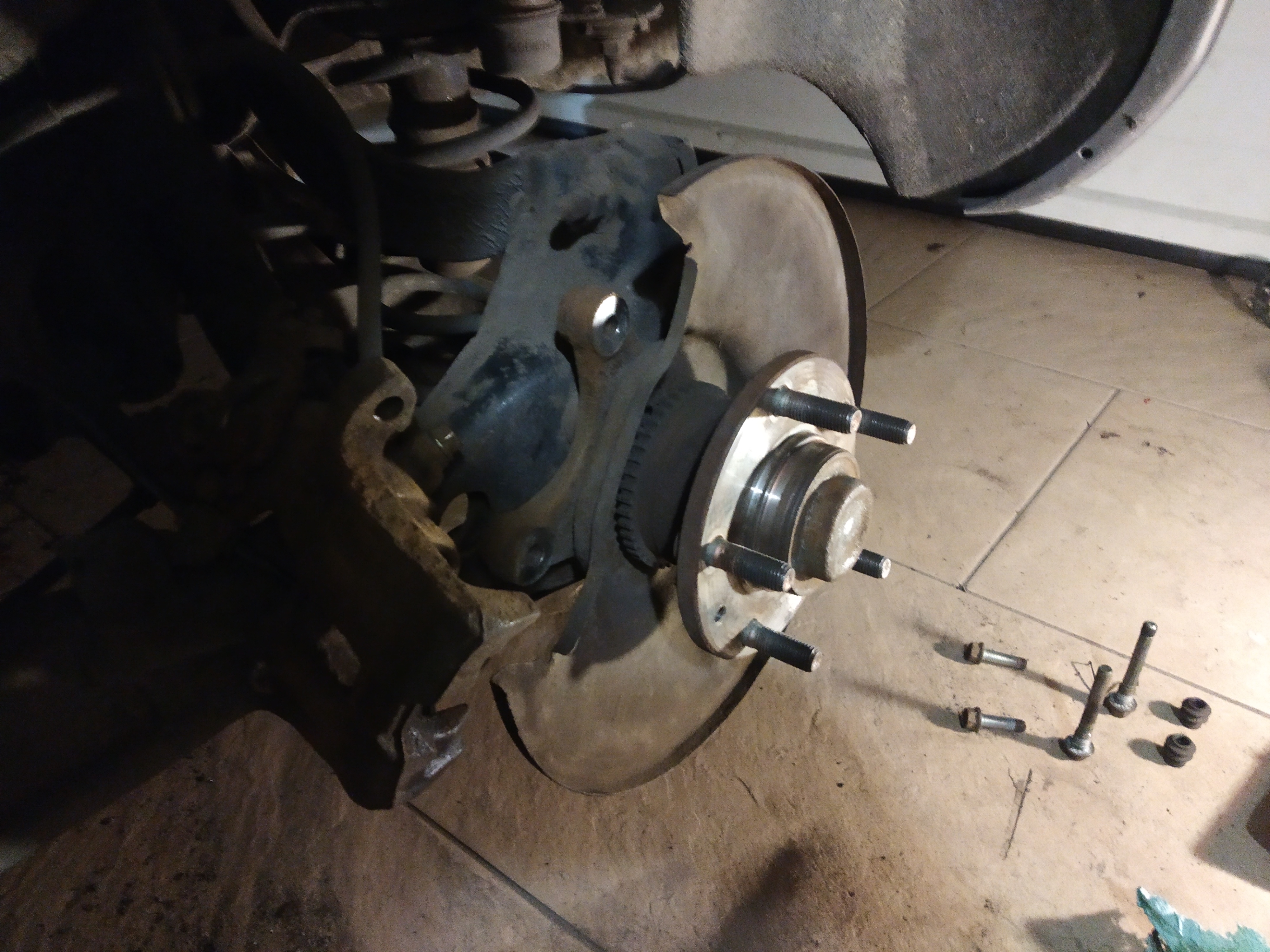

To tak jak Janq napisał, wymieniony został komplet hamulców przód + tył + płyn hamulcowy, wszystko ze specyfikacji z poprzedniego posta. Przód bazujący na zaciskach z GH. Naczytałem się wcześniej, że wersja 1.8 miała najmniejsze wymiarowo tarcze z przodu, a wyszło, że moja GY 1.8 z przodu miała 280mm. Różnica pomiędzy GY, a GH w wymiarze tarczy wrażenia nie robi, ale w 16" jednak lepiej siedzi. :)
Hamowanie na plus.
Stara tarcza – nowa tarcza :)
Wymiana w trakcie... – uprzedzając pytania: zacisk nie wisiał na przewodzie hamulcowym!

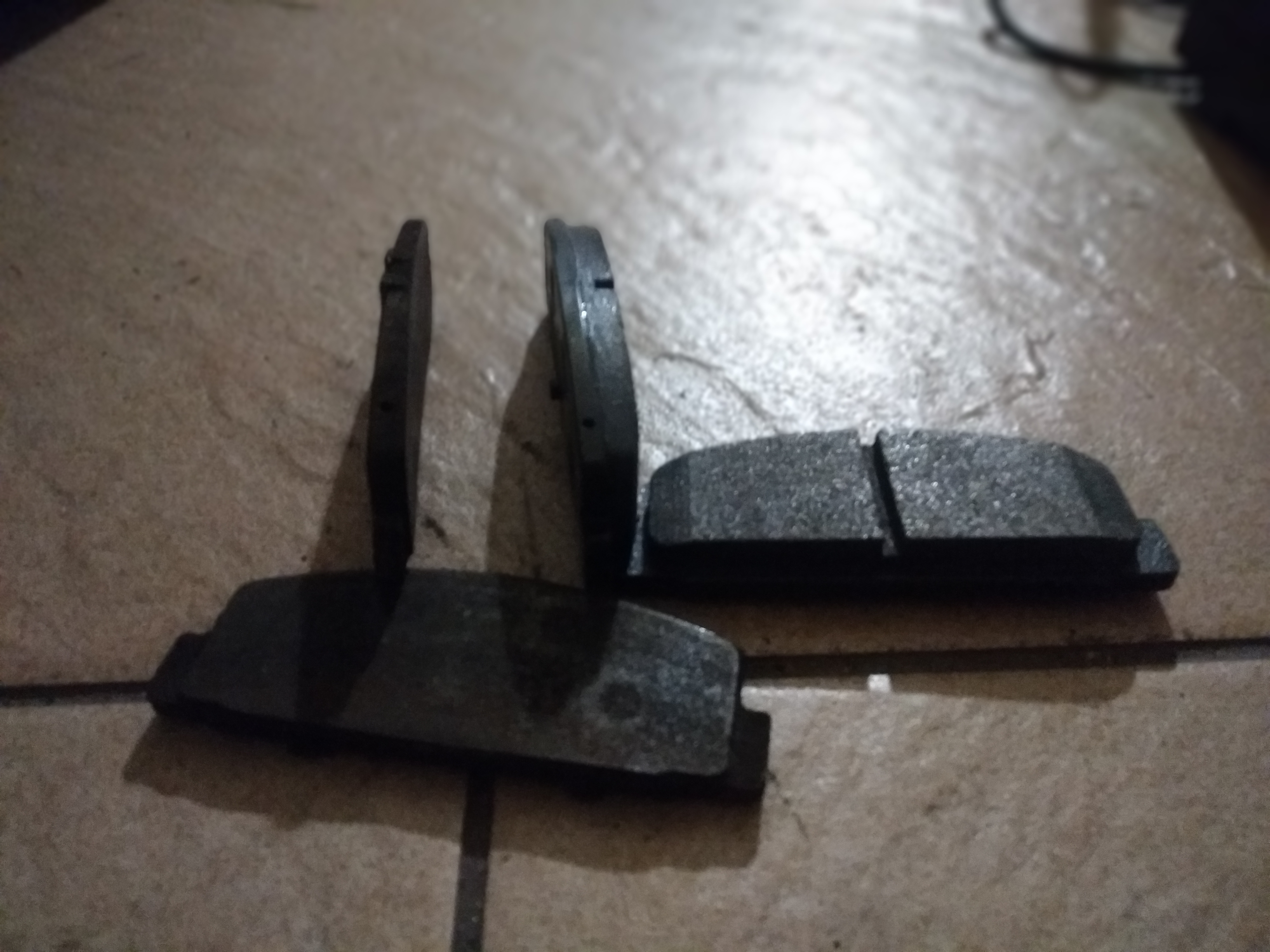

Porównanie starych klocków do nowych – zużycie niemal do końca, ale jeszcze w obrębie pola roboczego klocka ;)
Nowe tarcze już na miejscu – niestety czarny kolor na czole musiał zniknąć...

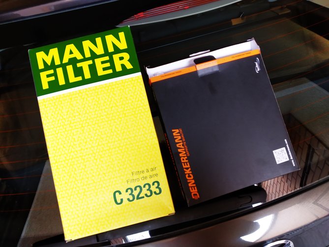

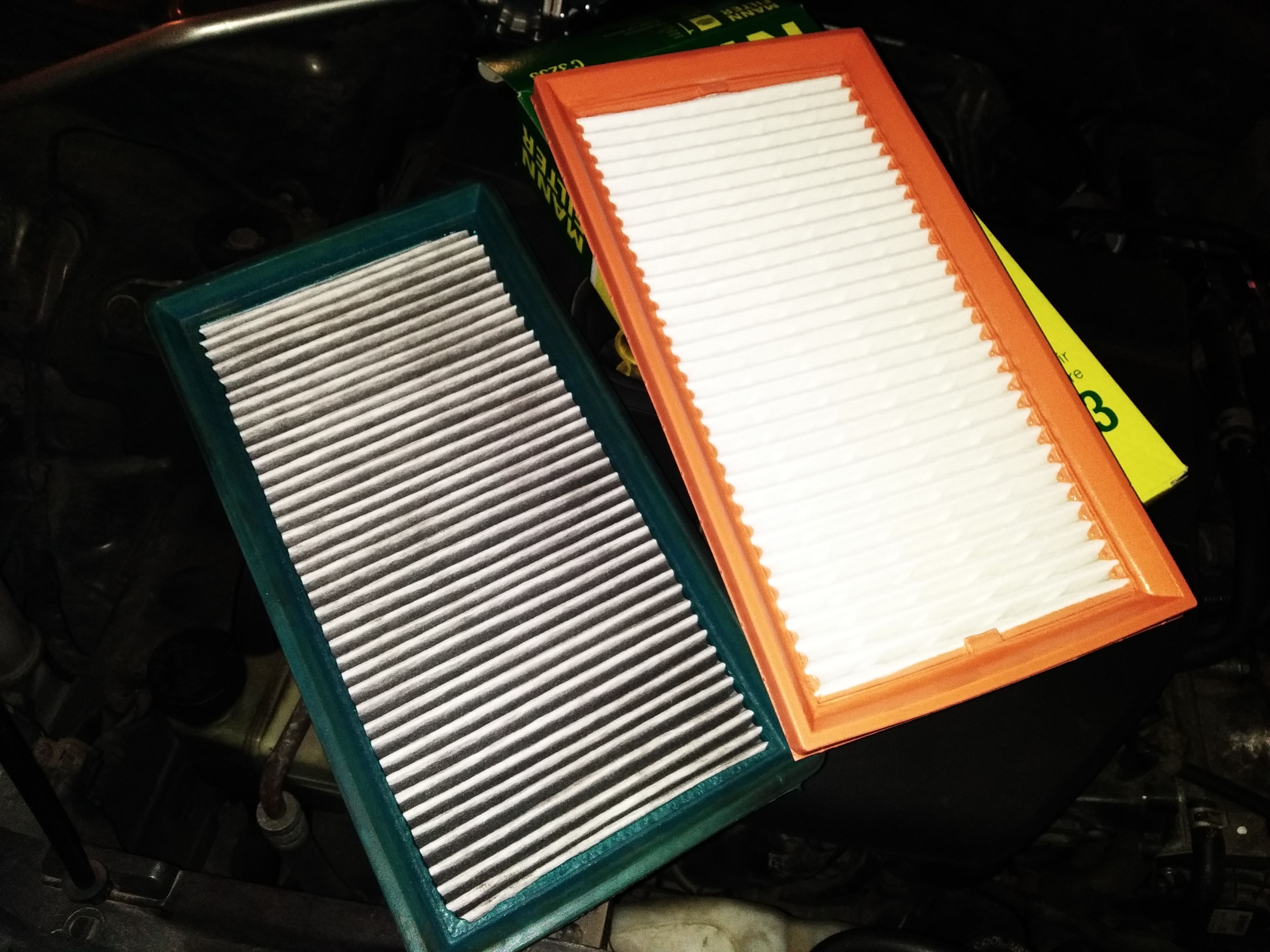

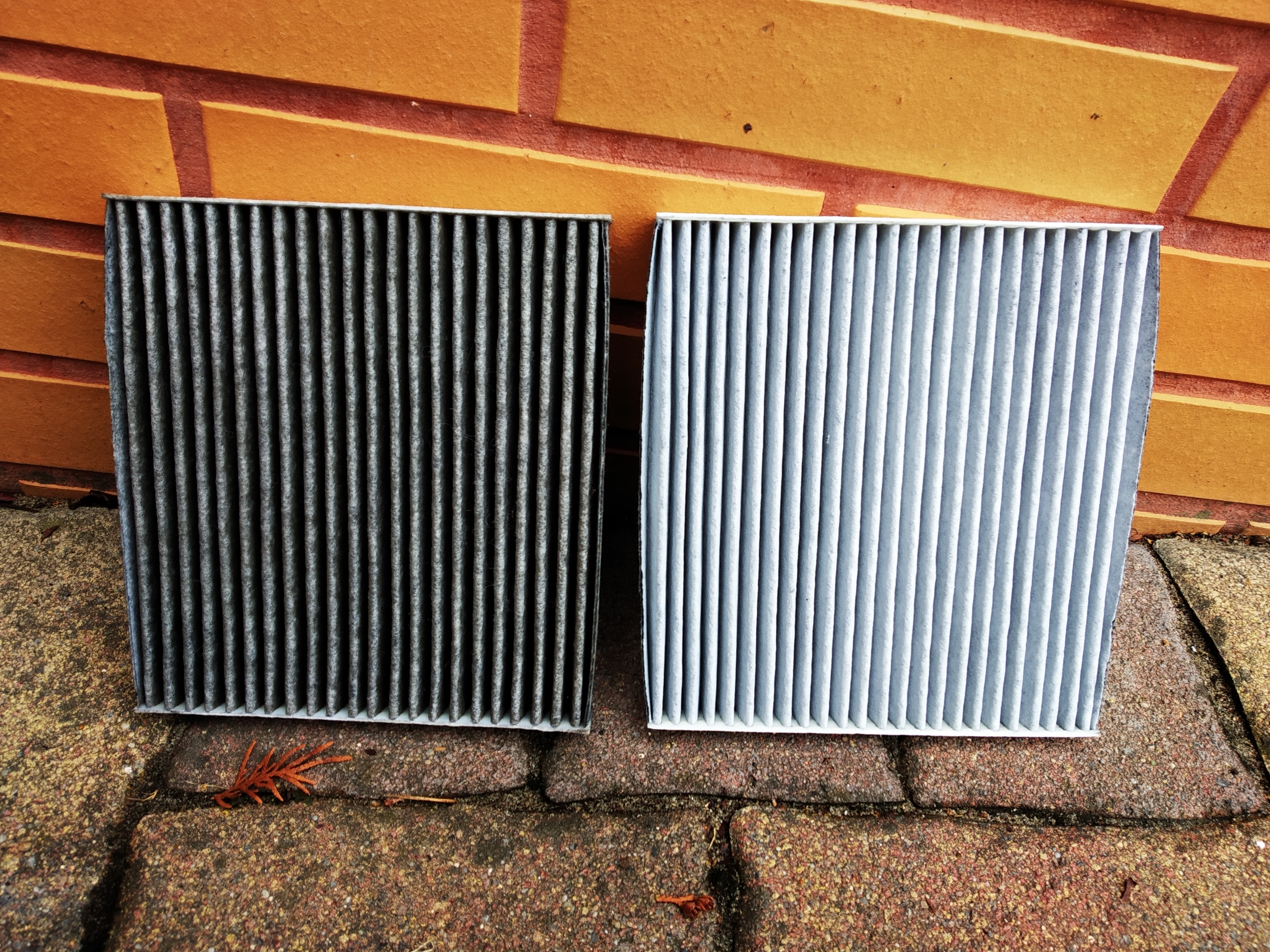

Po hamulcach przyszła pora na dwa filtry – filtr powierza oraz kabinowy. Oba produkcji blueprint swoje lata świetności miały już za sobą i musiały ustąpić miejsca filtrom produkcji Deckermann (kabinowy) oraz Mann (powietrza).
Porównanie: stary-nowy.

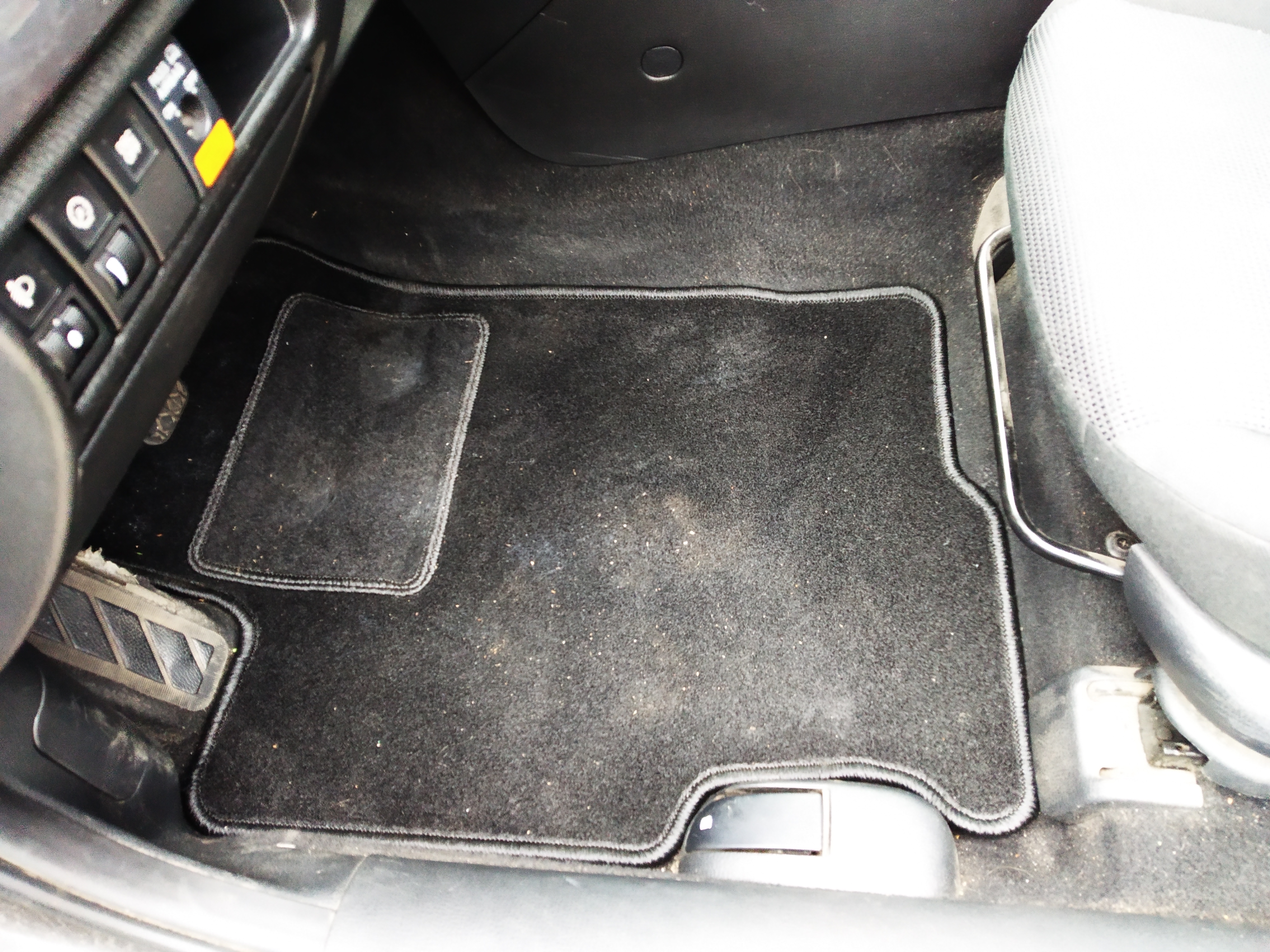

Do wnętrza zawitał również nowy komplet dywaników – dopasowane do modelu i mam nadzieję, że posłużą dobrą chwilę :)

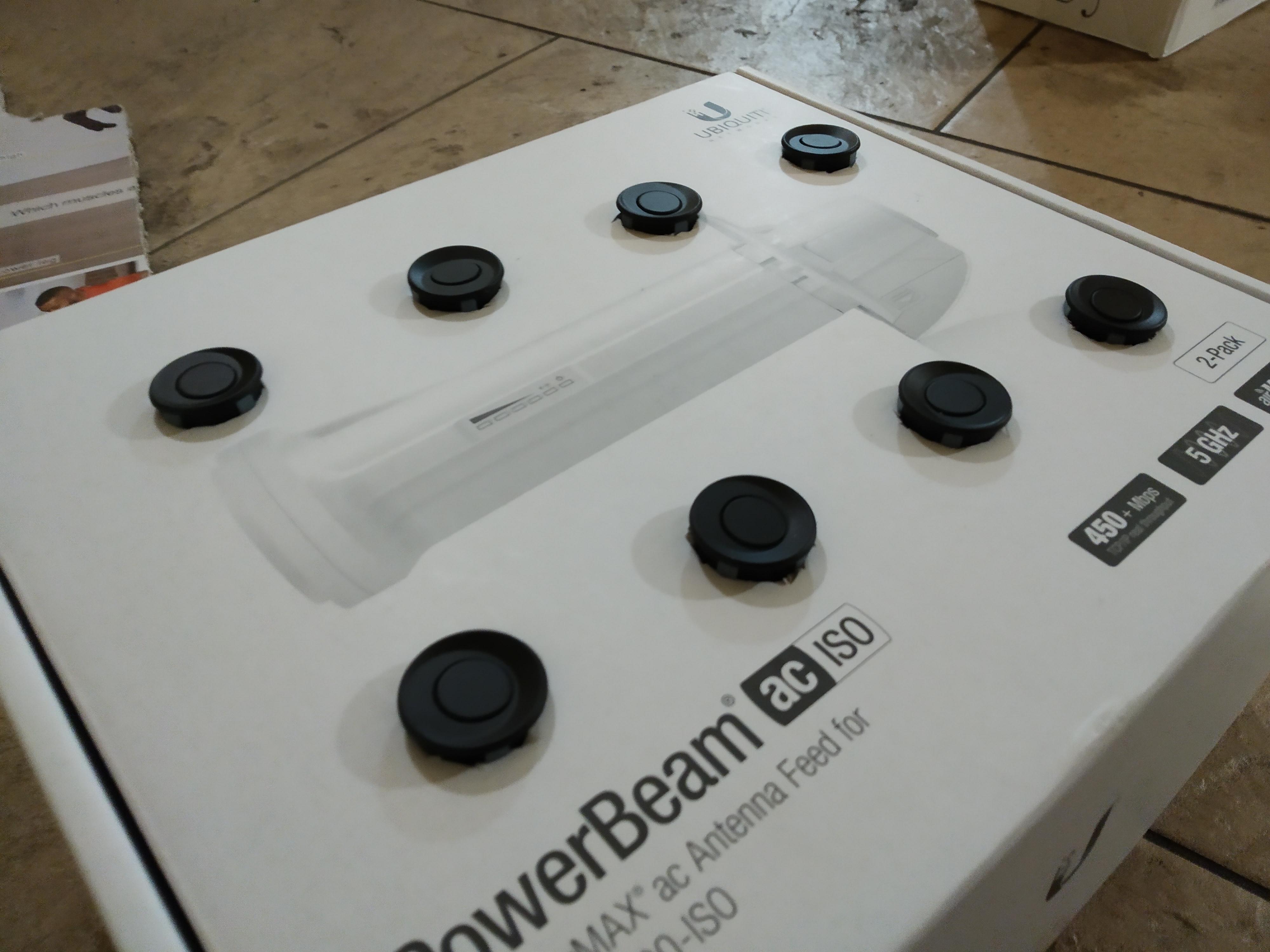

Dzisiaj z paczkomatu odebrałem dwie paczki – w jednej ściagacz do sworzni (Mazda udowadnia mi, że połowy narzędzi jeszcze nie mam i to tych niezbędnych – a to w GY ściagacz, a to w GJ torx na korku oleju, etc.), a w drugiej wahacze. Czekam na drugą paczkę z wahaczami i w tygodniu wymiana. Nowe będą wszystkie 4 przednie dolne. Postawiłem na Ruville i Mooga, zobaczymy czy będą coś warte po czasie...
Wykorzystując chwilę wolnego czasu zabrałem się również za przygotowanie czujników "pod kolor". Od sierpnia już trochę leżą i chyba najwyższy czas to zrobić i je zamontować na starym zderzaku – znalezienie idealnego 32G GY tył nie za miliony monet to jednak wyzwanie. Poliftów w ogólne jakoś mało na części jest :(

Postprzez Janq » 7 lis 2018, 00:37

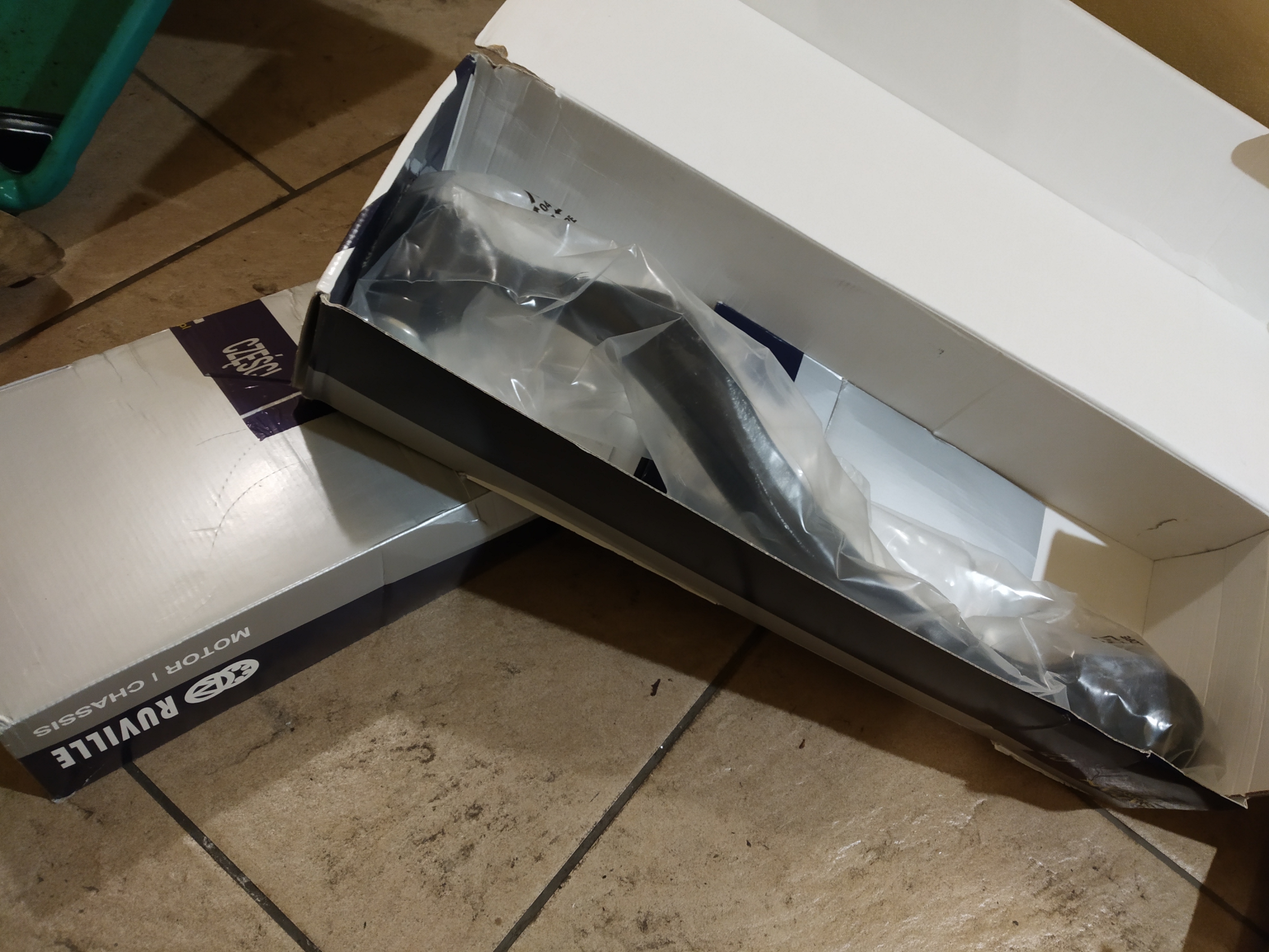

Miało być szybko i bezboleśnie, a wyszło jak zawsze.............. Z 4 wahaczy wymieniony tylko 1........ Ja nie wiem, kto wymyślał to zawieszenie, ale jest ono porąbane, jakieś durne tulejki przy dolnych sworzniach przy zwrotnicy, żeby wyjąć śrubę mocującą wahacz trzeba opuścić wózek pod silnik – kogoś na prawdę poniosła fantazja......... Za niedługi czas wymiana reszty wahaczy :]
Od: 9 paź 2018, 19:29
Posty: 43
Auto: Primera P11GT '97
Postprzez Zielkq » 8 lis 2018, 16:14
Tak, jeden wahacz wymieniony – ten najważniejszy, powodujący hałasy. Teraz nastała cisza. Wymiana kolejnych 3 niestety już po długim weekendzie.

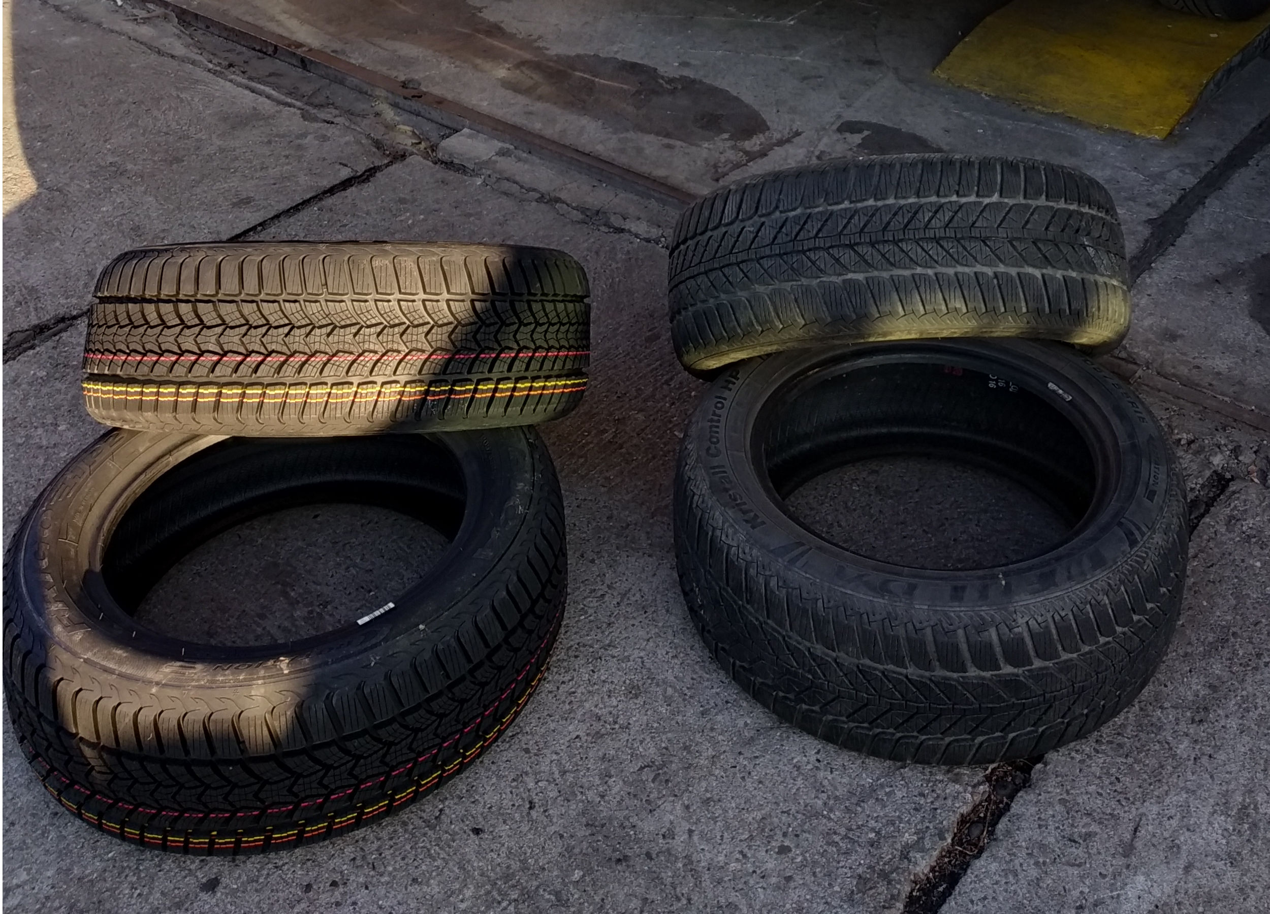

Od 1 listopada jest w Czechach obowiązek zimowych opon, na Słowacji od 15 listopada, to i u mnie zawitał komplet na zimę. Dwie nowe Dębice Frigo HP2 205/55/16 na przedniej osi :)

Postprzez WisniaUs » 11 lis 2018, 12:50
Zielkq napisał(a):Dwie nowe Dębice Frigo HP2 205/55/16 na przedniej osi
A powinny być na tylnej osi!!!! Błąd kolego i oby nie kosztowal cie zbyt drogo <nie>
WisniaUs
Postprzez Zielkq » 28 lis 2018, 16:35
WisniaUs napisał(a):A powinny być na tylnej osi!!!! Błąd kolego i oby nie kosztowal cie zbyt drogo
Spokojnie, z premedytacją założone na przednią oś ze względu na termin zakładania i ilość kilometrów, które miałem do pokonania "przed zimą". Ale co do zasady masz rację – jakby ktoś chciał zgłębiać temat to polecam artykuł:

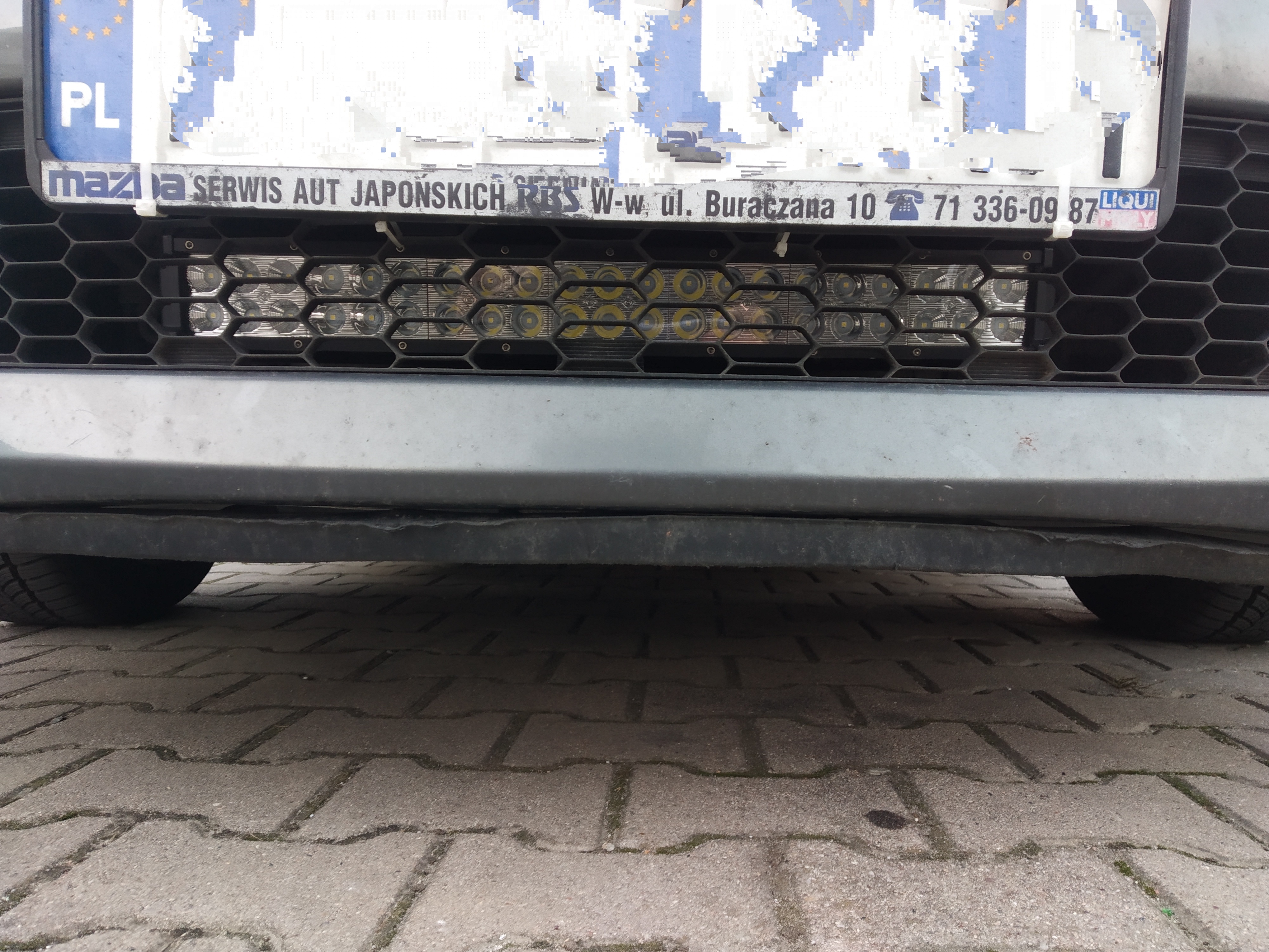

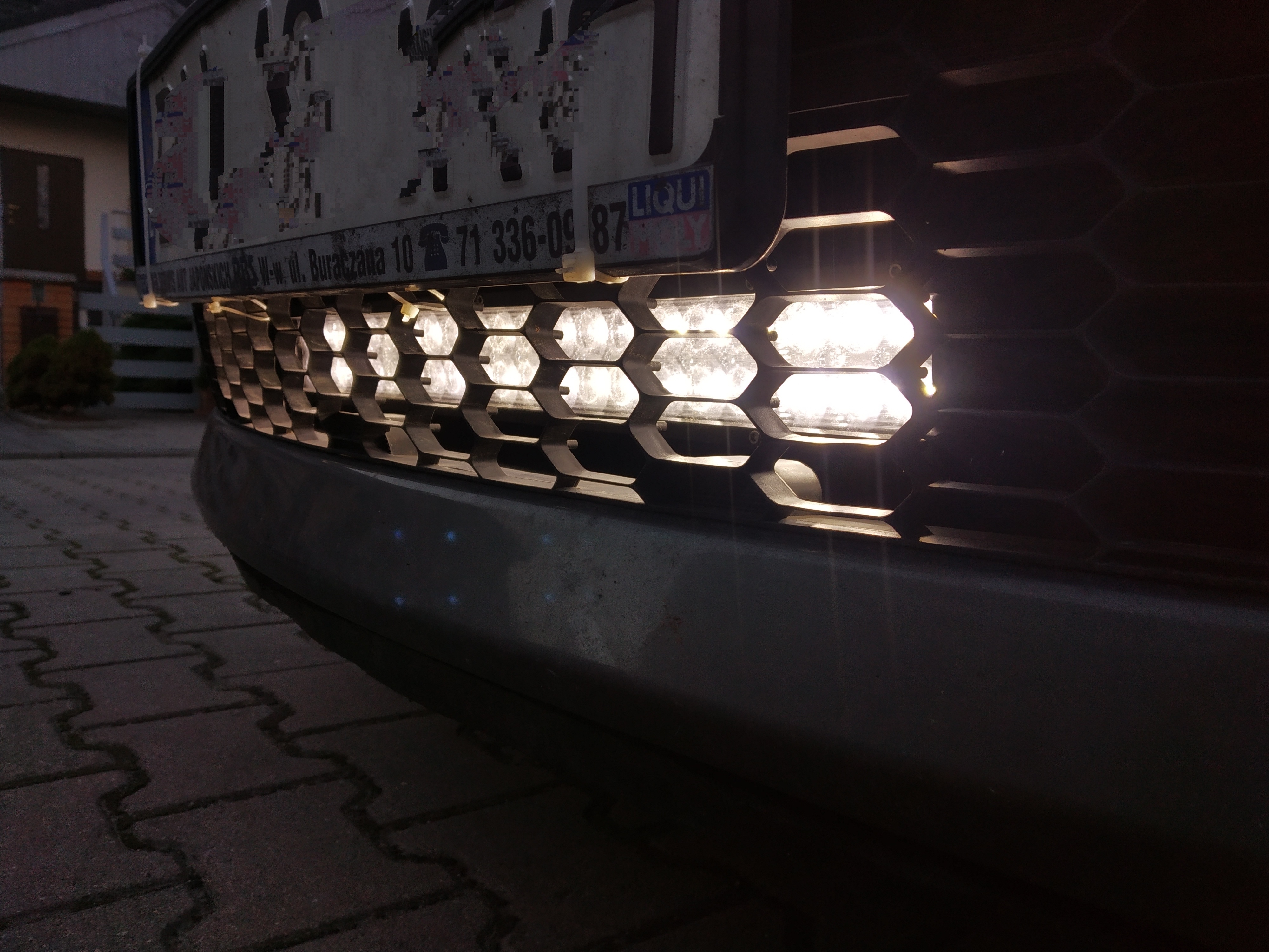

Na przodzie zagościło dyskretne dodatkowe oświetlenie:
Jak to Janq określił, wersja alpha. Ja bym to jednak nazwał wersją 1.0, bo świeci, ale jest jeszcze trochę do zrobienia – dobre ustawienie, spięcie ze światłami długimi, lepszy montaż przycisku (czyli cięcie i klejenie plastiku pod przycisk w rozmiarach typowych przycisków Mazdy), zapeszlowanie przewodów i rozwiązanie problemu z kolizją światło-rejestracja (najlepszym rozwiązaniem byłoby przerejestrowanie na mniejsze tablice ;) )
Potem zobaczymy – albo będzie lepiej, albo wpadnie większy ledbar, albo ledbar będzie montowany na trasy na dodatkowej poprzeczce na relingach, a w zderzak wpadną jednak typowe światła dalekosiężne.

Postprzez UCASH » 28 lis 2018, 18:26
Słabo to światło wygląda mi osobiście sie nie podoba taki knight rider i idziesz w złą stronę z tym dodatkiem ale to Tobie ma się podobać :)
Od: 18 cze 2017, 20:26
Posty: 790 (14/12)
Skąd: Bytom
Auto: Mazda6 GH 2.0
Postprzez Jaszczomp1313 » 29 lis 2018, 11:05
A po co takie dodatkowe światło? Jaki jest profit? Przecież to nawet nie świeci, kiepsko wygląda i nie jest do niczego potrzebne.. Przy pierwszym przeglądzie zabiorą Ci dowód a jak ktoś Ci z tym zobaczy to też zabiorą Ci dowód... Wybacz ale nawet zwykle paski zalatują wiochą a to juz masakra;D Jak chcesz doświetlania to kup normalne refeltorki które sa dopasowane w te mniejsze kratki zderzaka.
Od: 29 mar 2016, 13:37
Posty: 350 (0/1)
Auto: Mazda6 GG L3 2003
Postprzez Zielkq » 30 lis 2018, 11:55
UCASH napisał(a):Słabo to światło wygląda mi osobiście sie nie podoba taki knight rider i idziesz w złą stronę z tym dodatkiem ale to Tobie ma się podobać :)
Obecna wersja jest bardzo dyskretna – schowana za atrapą i stojąc obok auta nawet się nie domyślisz, że jest coś dodatkowego zamontowane. Do knight ridera daleko – mam tylko jeden kolor ;)
Może być jeszcze tak: <lol>
źródło: http://www.humanhabit.nu/sv/produkter/e ... 30-mm.html
Jaszczomp1313 napisał(a):A po co takie dodatkowe światło? Jaki jest profit? Przecież to nawet nie świeci, kiepsko wygląda i nie jest do niczego potrzebne.. Przy pierwszym przeglądzie zabiorą Ci dowód a jak ktoś Ci z tym zobaczy to też zabiorą Ci dowód... Wybacz ale nawet zwykle paski zalatują wiochą a to juz masakra;D Jak chcesz doświetlania to kup normalne refeltorki które sa dopasowane w te mniejsze kratki zderzaka.
Po co? Aby lepiej oświetlić drogę przed autem. Używasz tego i tak tylko w połączeniu z długimi – nie razisz nikogo. Nie świeci? Nie wiem na podstawie czego oceniasz, ale nawet przy obecnym ustawieniu v1.0 przed autem jest jaśniej i lepiej doświetlone są pobocza.
Pokaż mi proszę "normalne reflektorki" dopasowane w mniejsze kratki zderzaka, które spełnią swoją funkcję i nie będą według Ciebie zalatywały "wiochą". Dalekosiężne mają swoje wymiary i ciężko je gdziekolwiek wcisnąć. ;)
Oceniacie to ze złej strony – wyłącznie z aspektu wizualnego. Nie tędy droga! To ma działać i poprawiać nocne trasy wzorem ze Skandynawii, gdzie dodatkowe relfektory są na porządku dziennym. Łapcie kilka przykładów:

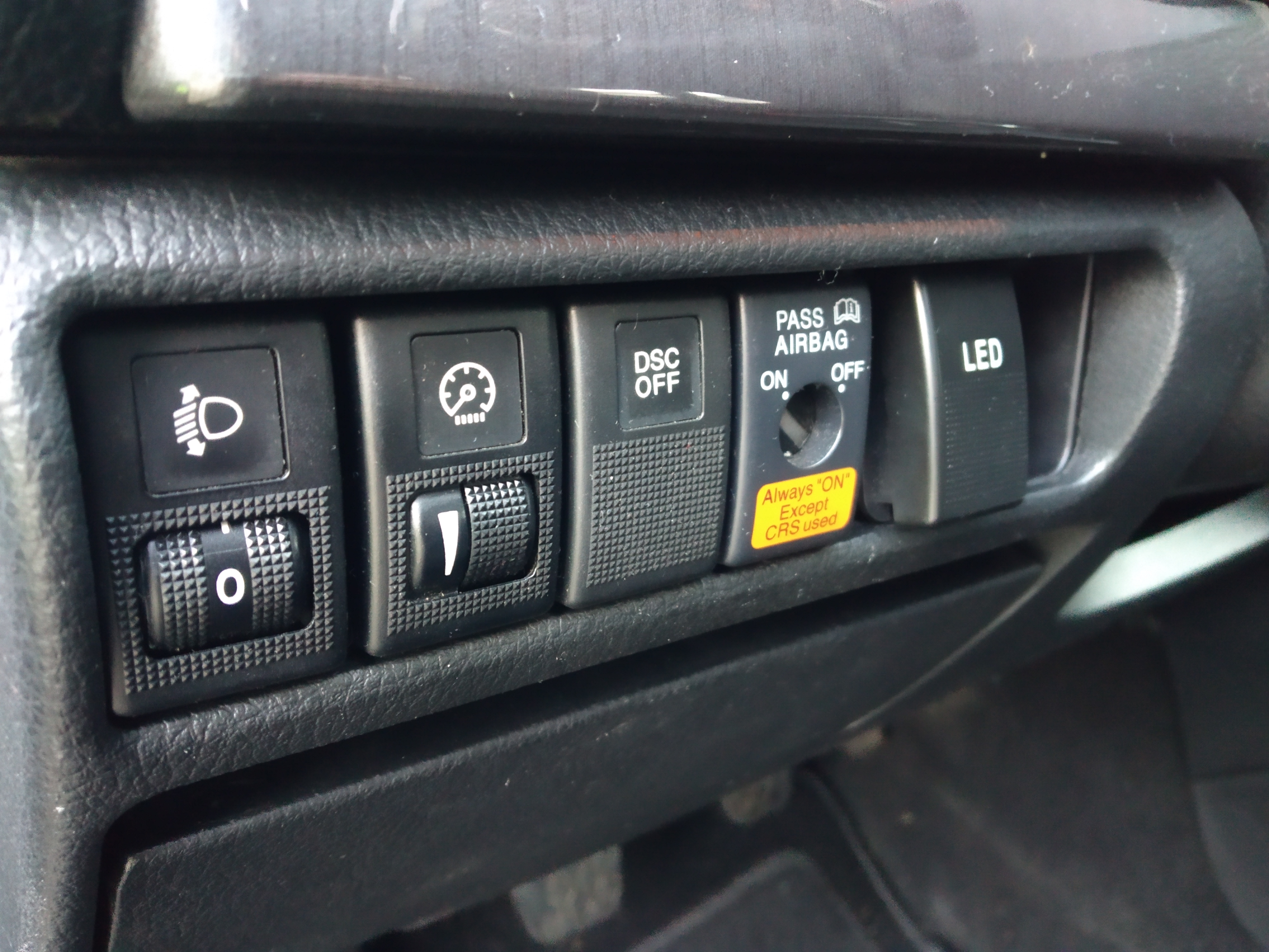

Elektryka do LED bara poprawiona – kurde muszę pogratulować inżynierom mazdy kunsztu........ Tak skomplikować proste włączanie świateł...........
Przy okazji – wymiana wahaczy zakończona – wszystkie 4 sztuki wymienione, no i przy robieniu lewej strony rozwalony został widelec do wybijania sworzni......... Ja nie wiem kto wymyślił dociąganie nakrętek z siłą ponad 160Nm, to nawet kółka rozrządu mają maksymalnie 150Nm.........
Również układ napędowy został poddany serwisowi – wymieniony płyn w wysprzęgliku oraz olej w skrzyni – ładne błotko zostało zlane :]
