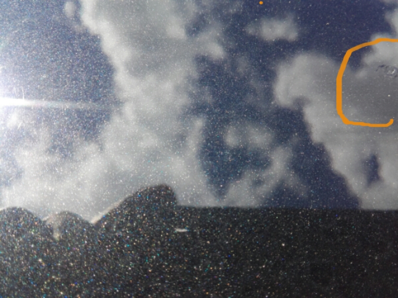

Powiedz mi czy masz może jakieś zbliżenia na te zaprawki które zrobiłeś??? jestem bardzo Ciekaw efektu tych preparatów ;) <czytaj>
Re: Mazda6 GH LF-VD '11 155KM
PostNapisane: 13 lip 2017, 11:04
przez maciejb78
Wszystko to były odpryski po kamykach tam gdzie było do podkładu to dawałem tylko bazę i klar
A w miejscach gdzie poszło do blachy to na początek wyskrobanie rdzy i dinitrol rc800 fajny środek co reaguje z tlenkiem żelaza czyli rudą
Na zdjeciach nie widać ale wszędzie klar trochę wystaje ponad lakier , za dwa tygodnie urlop i w tych miejscach będzie mała polerka
