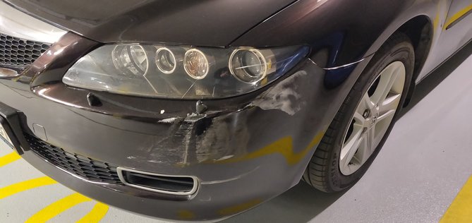

No i taka niespodzianka wieczorem na parkingu, a już wszystko było zrobione na cacy <płacze>

Sprawce znajdą rozumiem ? bo widzę chyba parking podziemny to raczej wiadomo kto na którym stanowisku parkuje. Tak cyz siak szkoda bo chyba ostatnio malowałeś ten zderzak ?

Postprzez sloniupl » 12 maja 2021, 22:13
Mam już sprawcę i oświadczenie. A zderzak malowany był w listopadzie bo był poobijany od kamyków.
Szkoda że nie tył to by się pomalowało :)

Postprzez Danmazda » 20 maja 2021, 19:23
Dobrze że znalazł się winowajca. Warsztat w którym robiłeś klimę polecam, serwisowałem tam auta służbowe i nigdy nie było problemów :)
