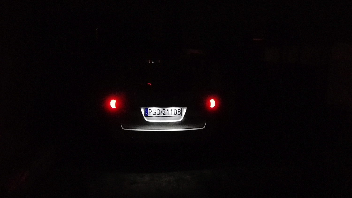

– lampy przód czarne,
– tył ciemne (ale oprócz elementów świecących – to jednak moje bezpieczeństwo) malowana spray'em – bałem się, że folia pod myjka się odklei

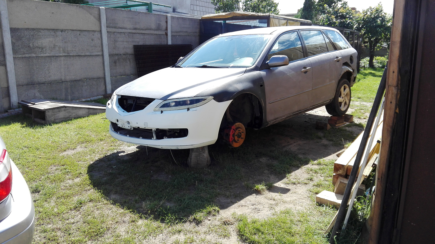

Modyfikacja belki by pasował zderzak polift

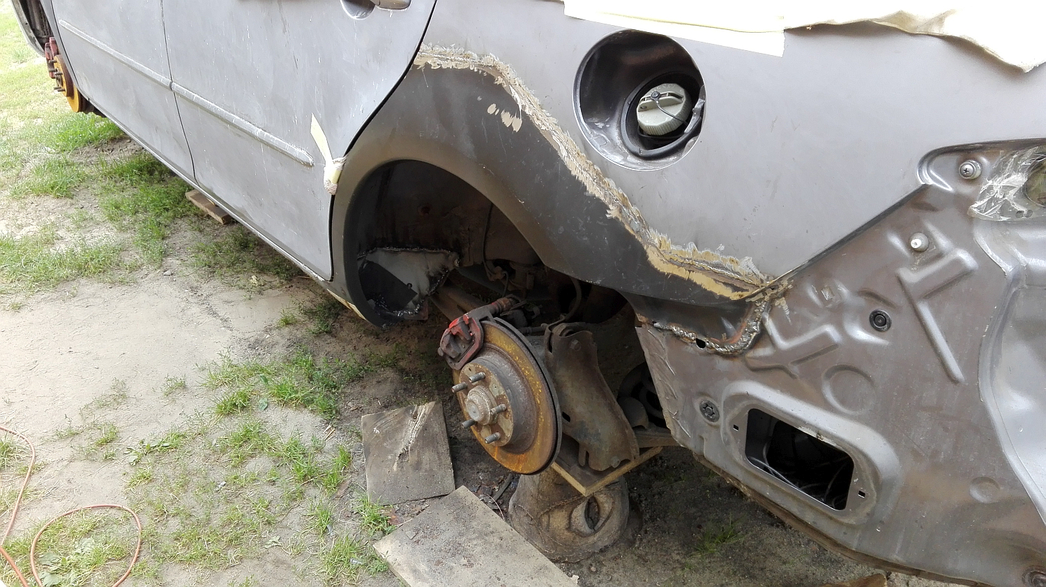

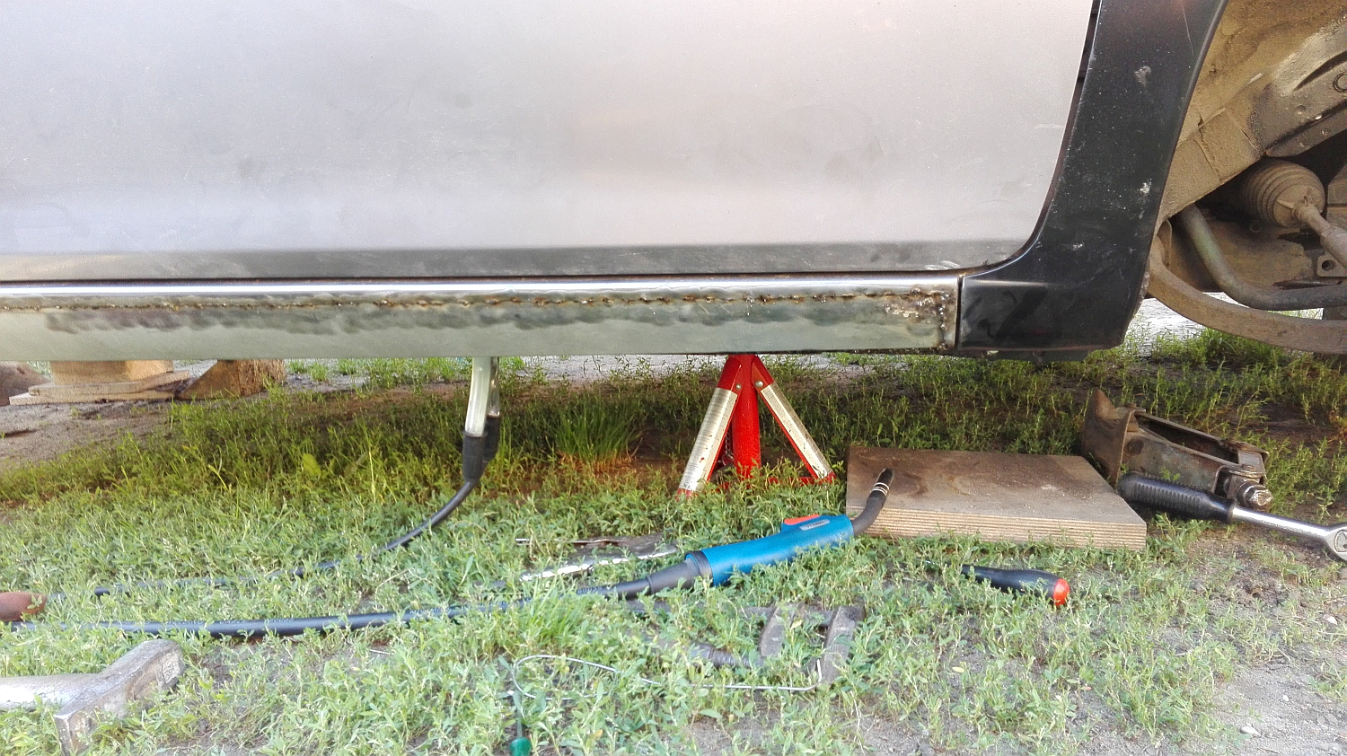

Rozbiórka i cięcie – żegnaj rdzo ;)
Zabawy z lampami
Pasowanie elementów i spawanie
Kółeczka ;)
Szpachelek :P
