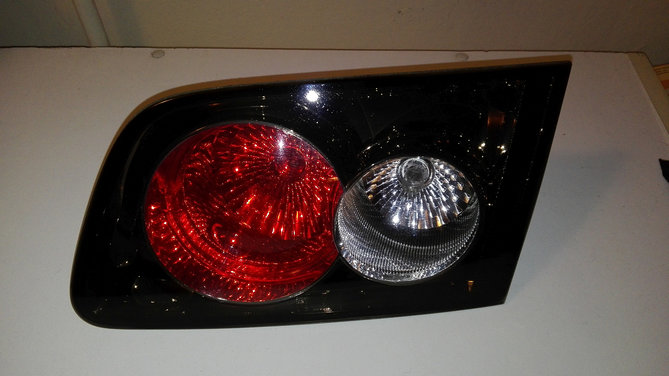

– lampy przód czarne,
– tył ciemne (ale oprócz elementów świecących – to jednak moje bezpieczeństwo) malowana spray'em – bałem się, że folia pod myjka się odklei

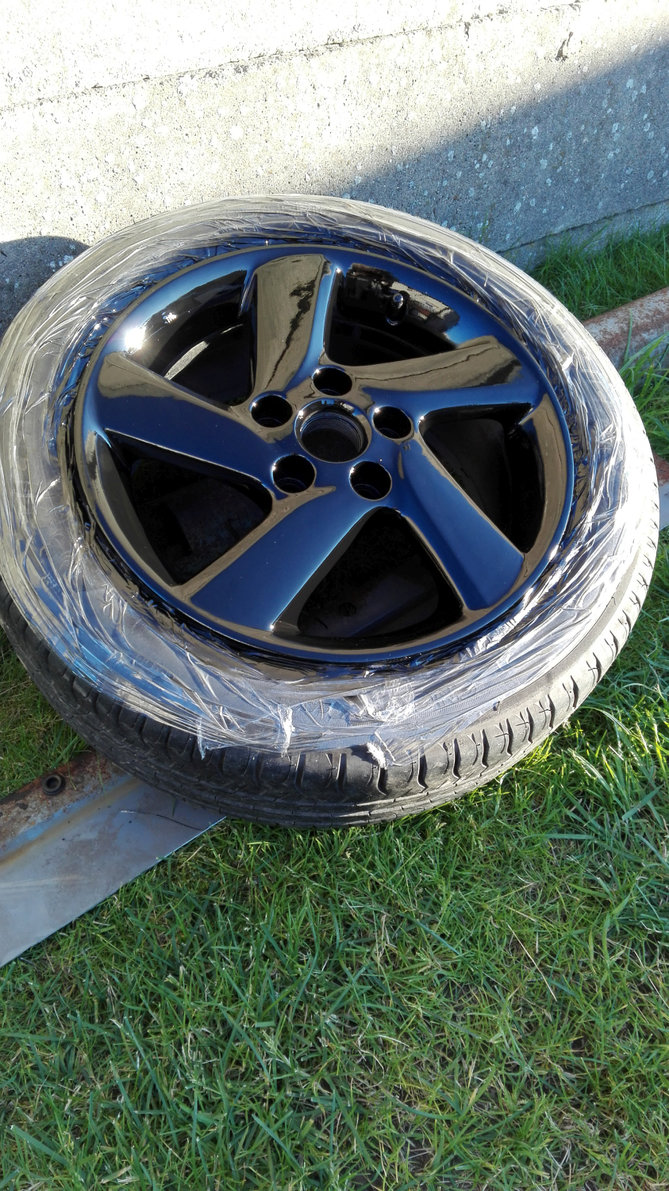

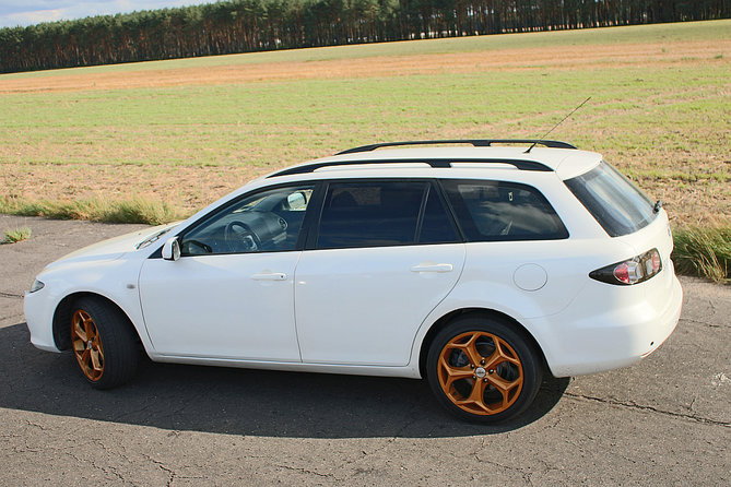

– Fele póki co seria ale czarne – na wiosnę plany na 18ki, pewnie rexy
– grill, kratki, relingi i szyby czarne

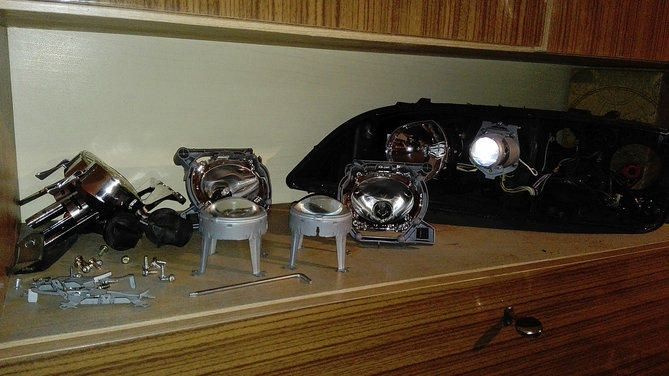

– zespolone halogeny są kiepskie, wiec wybebeszone zostały, w średk led 10W i służą jako daylight

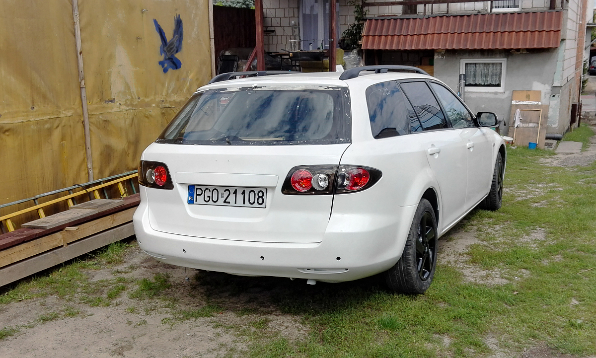

po zakupie było tak

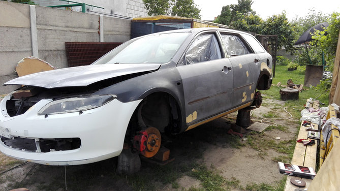

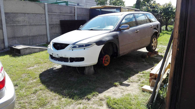

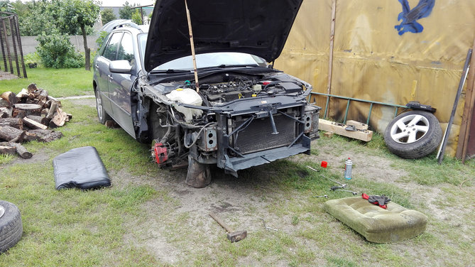

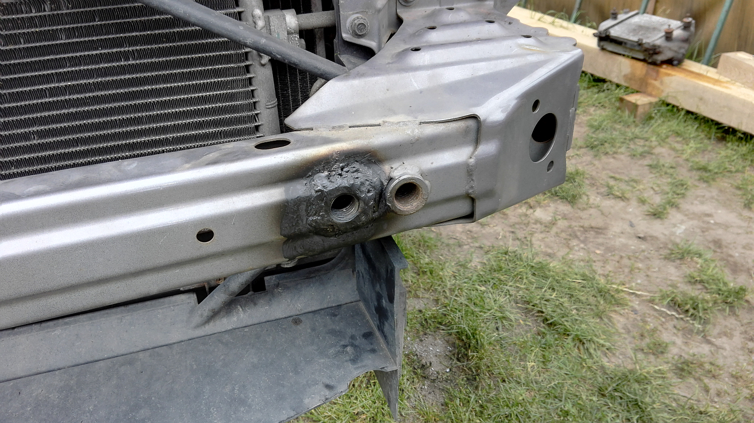

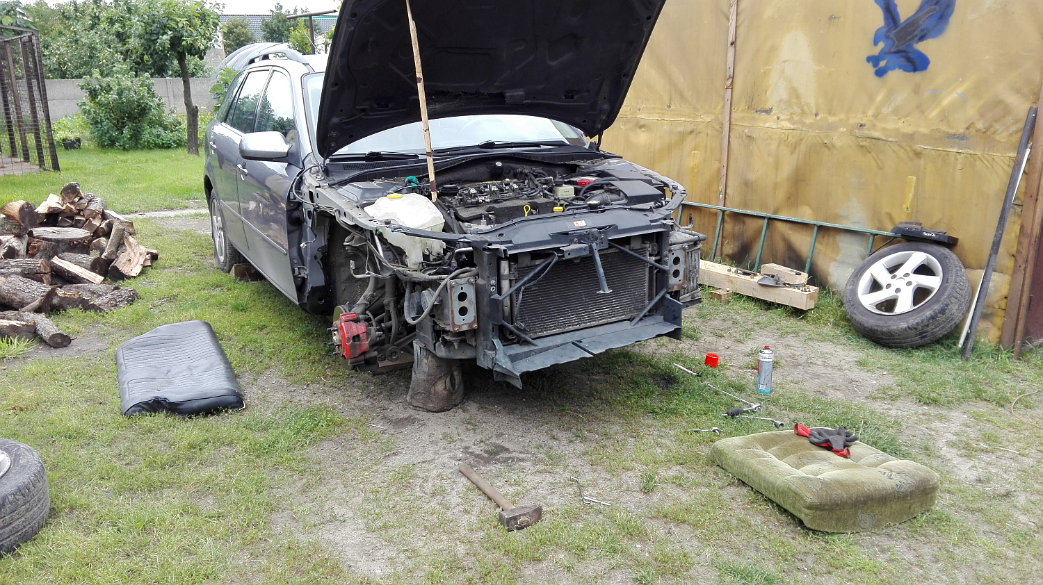

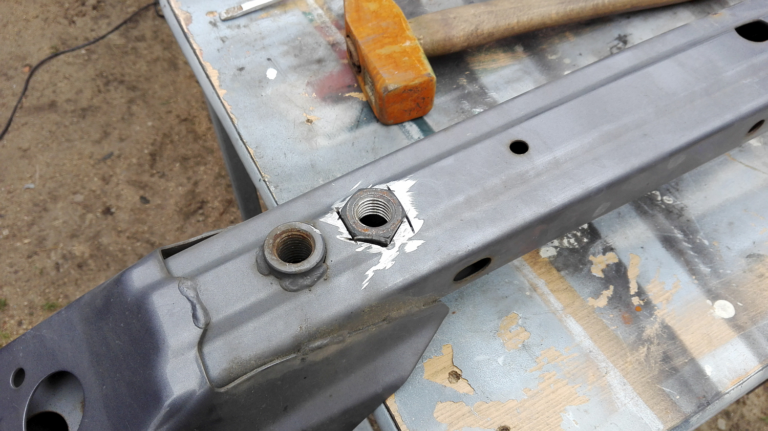

Modyfikacja belki by pasował zderzak polift

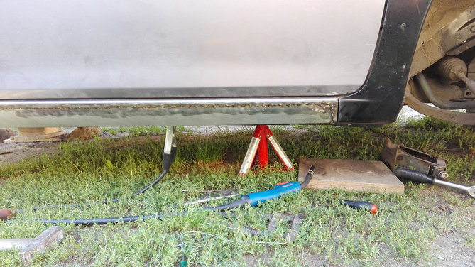

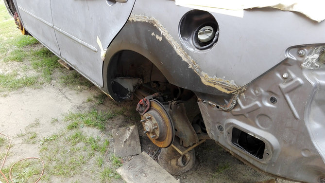

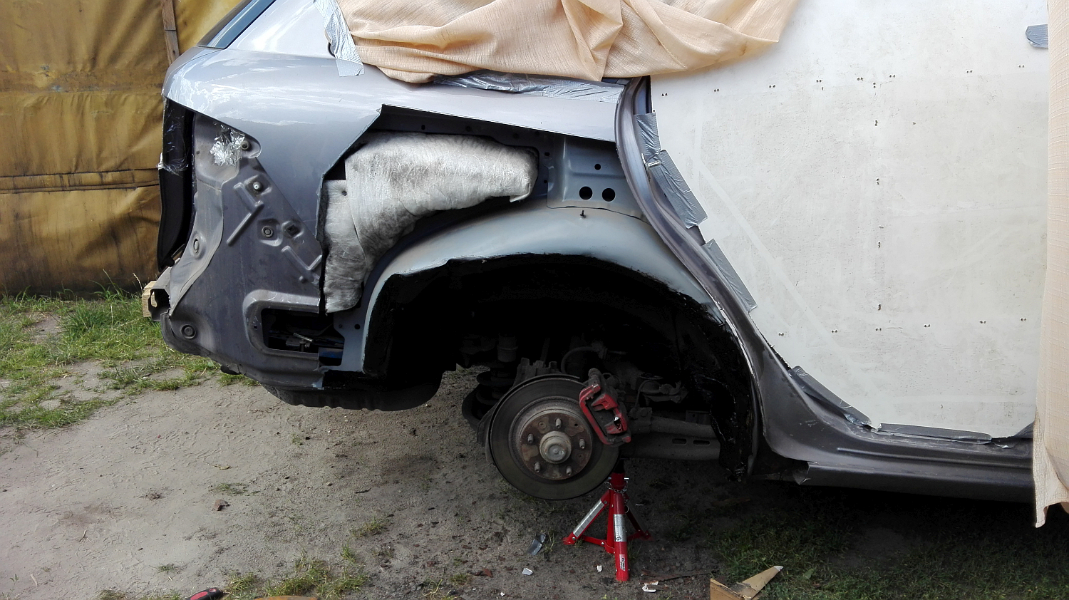

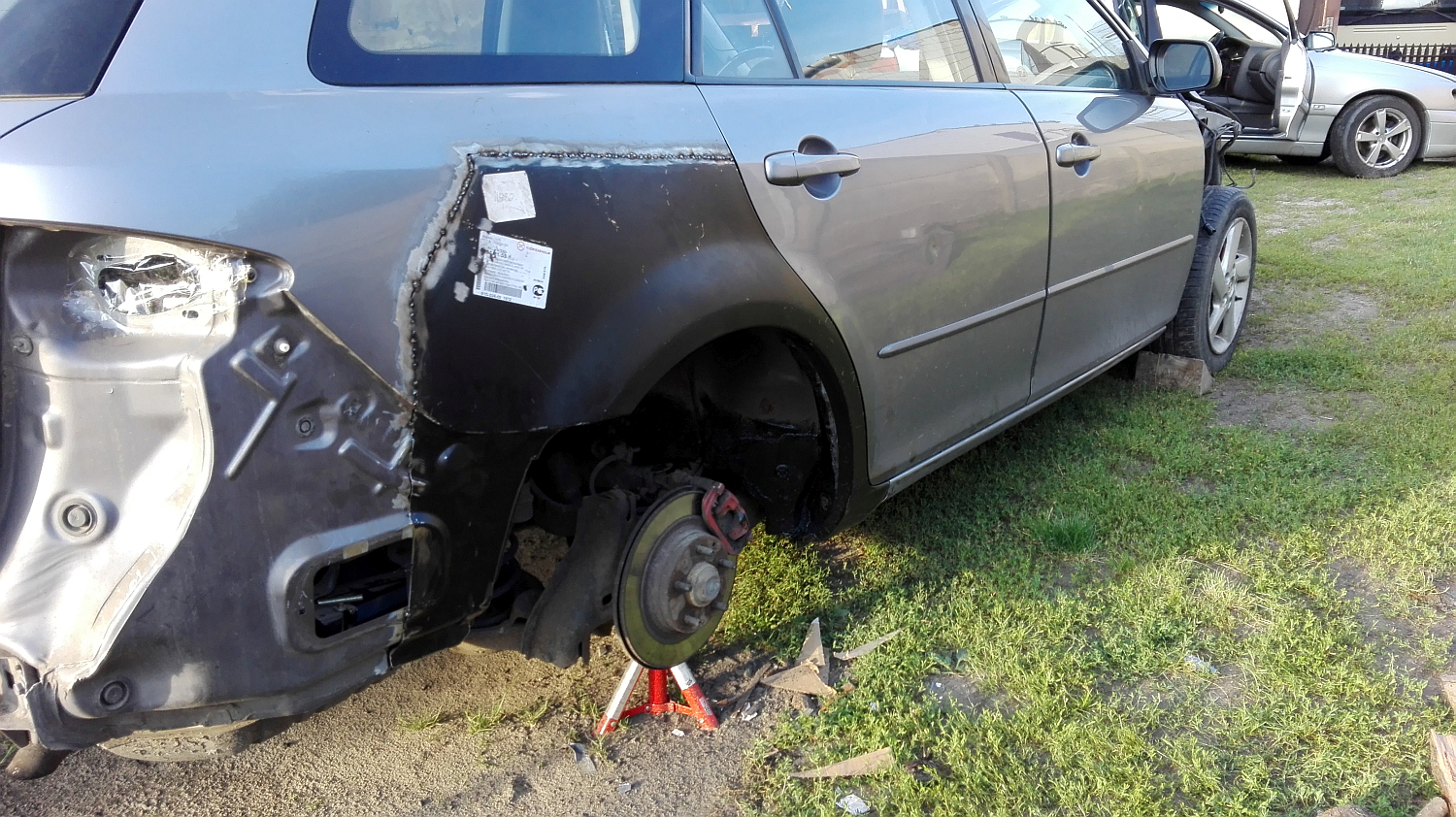

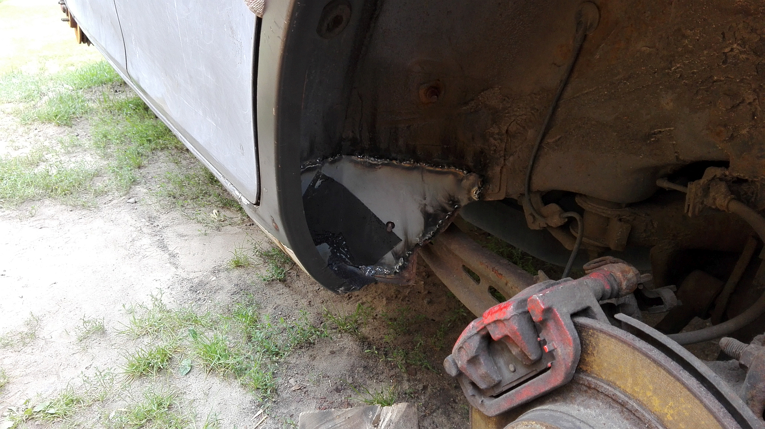

Rozbiórka i cięcie – żegnaj rdzo ;)

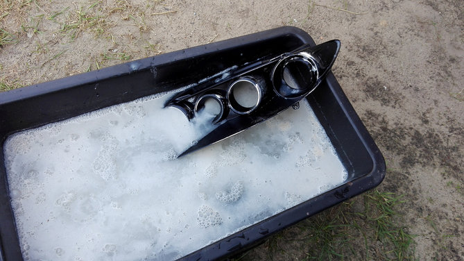

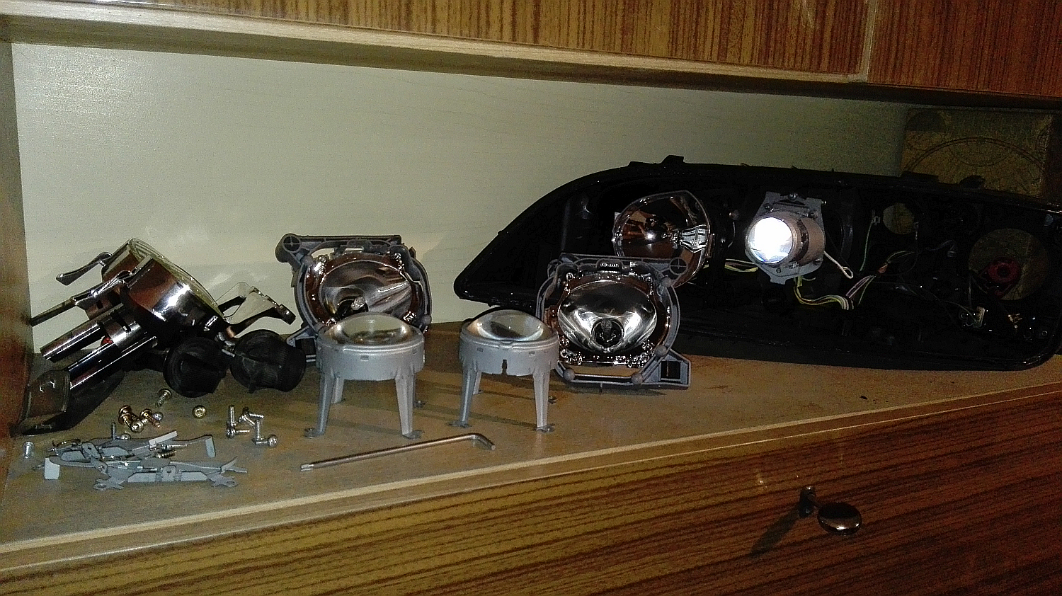

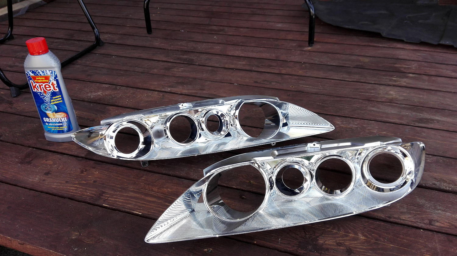

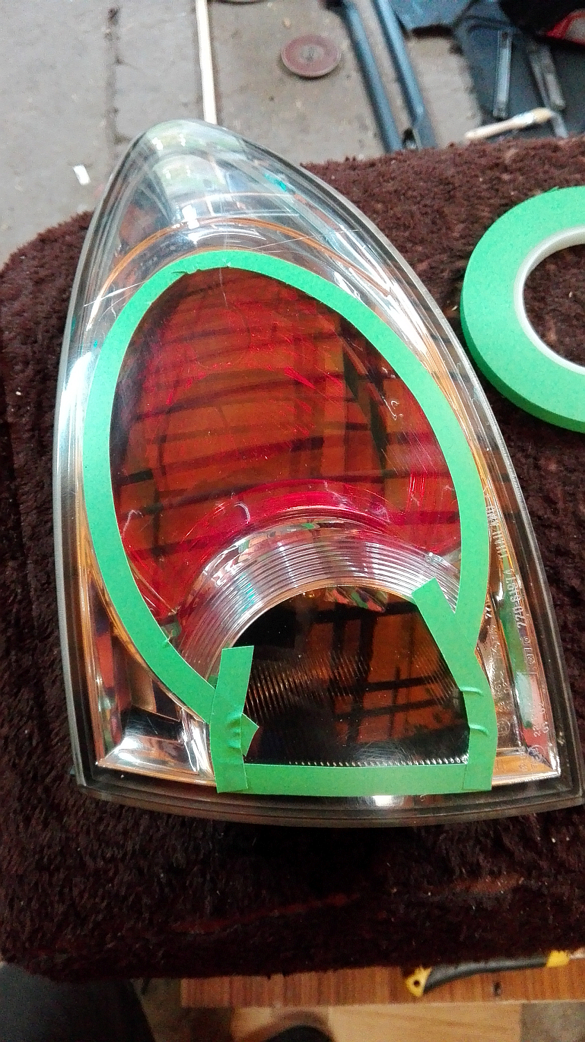

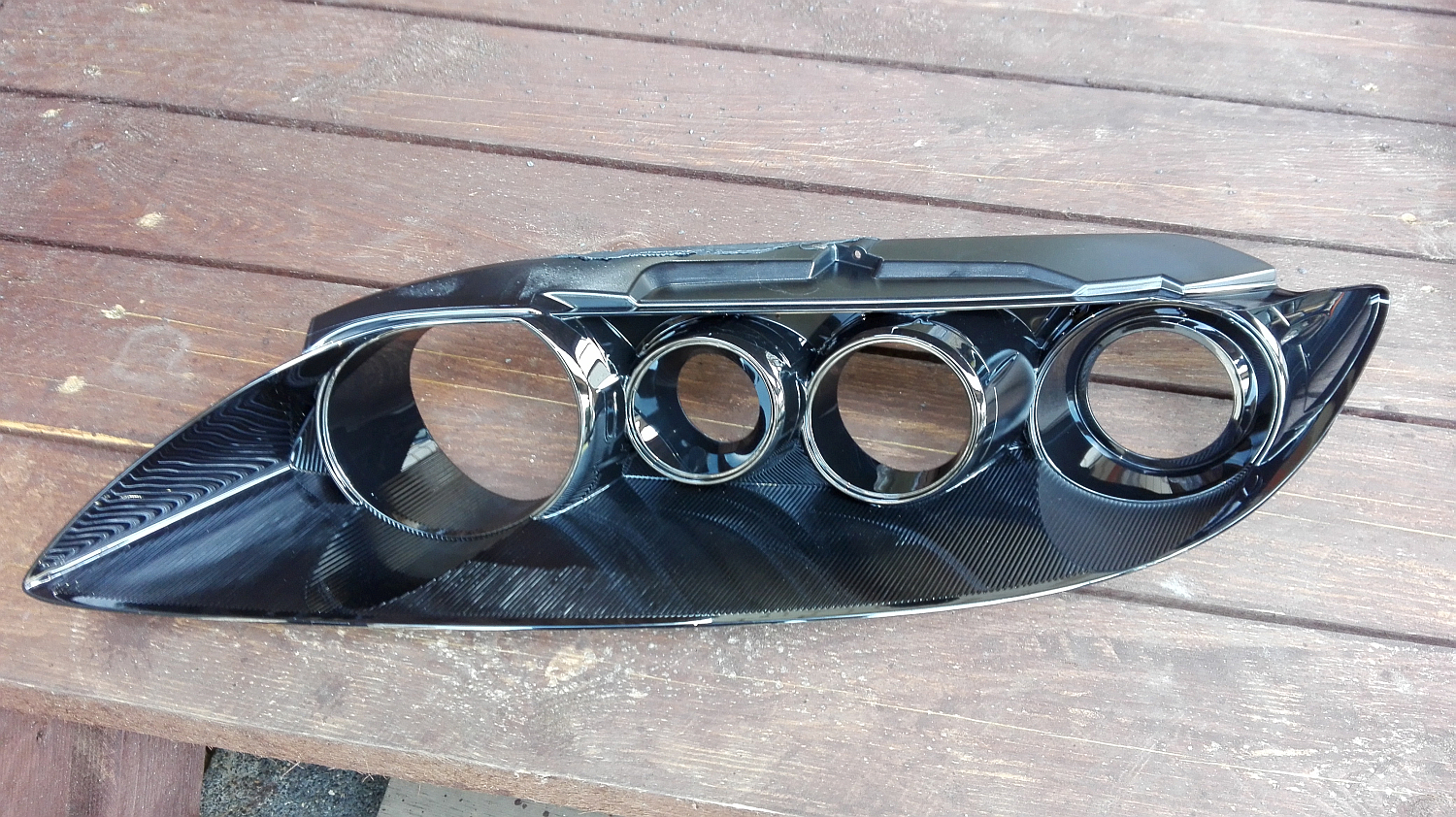

Zabawy z lampami

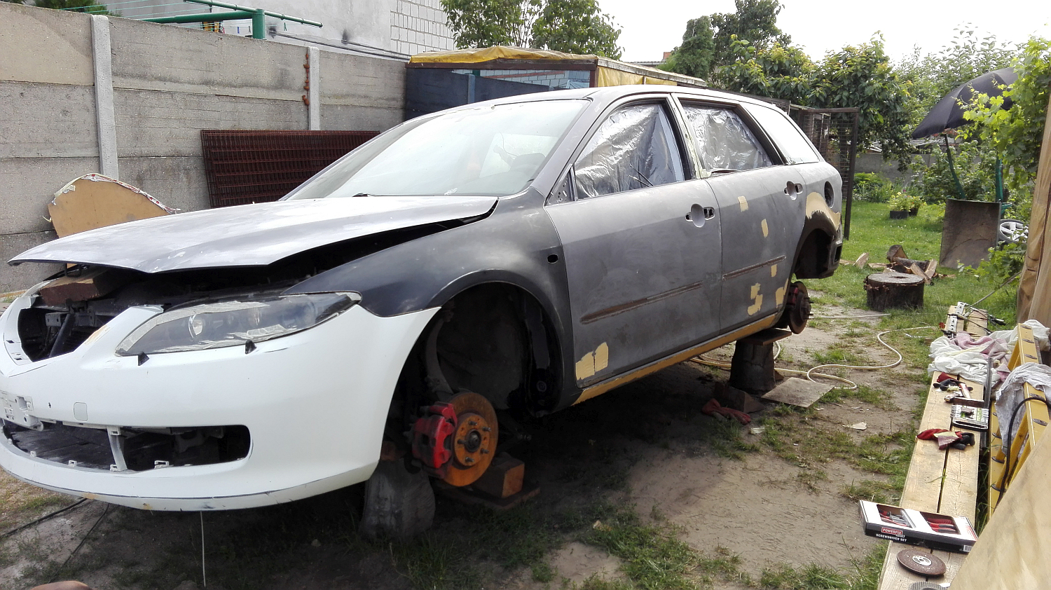

Pasowanie elementów i spawanie

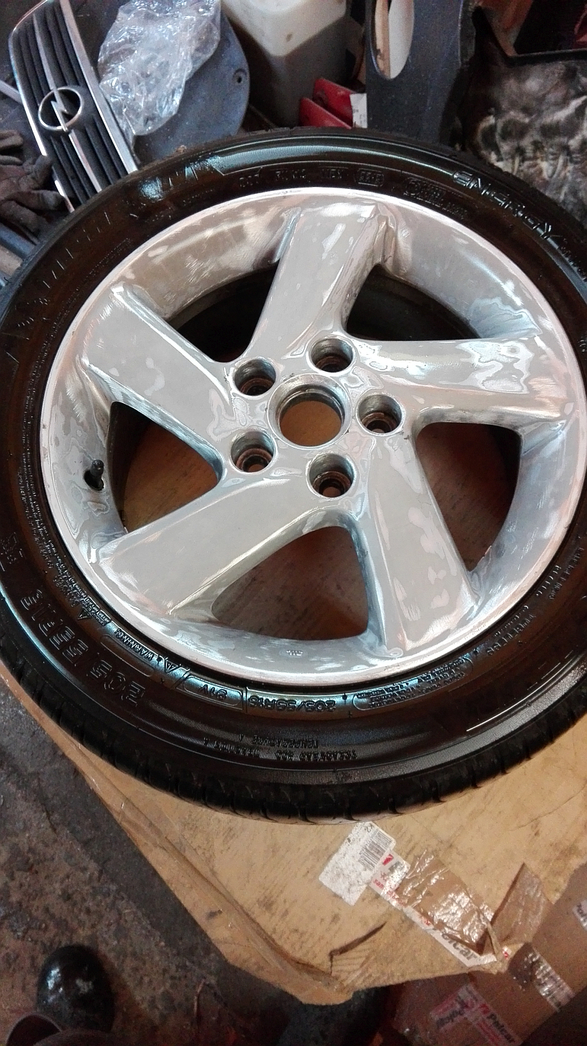

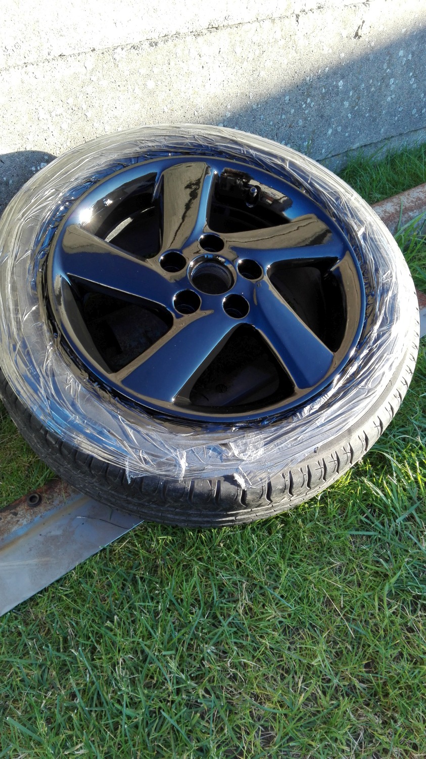

Kółeczka ;)

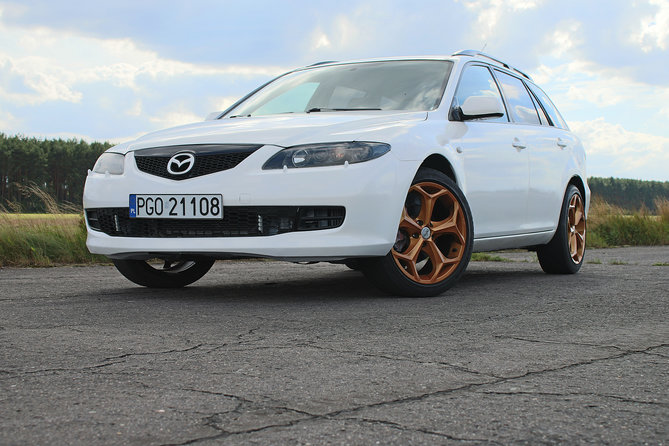

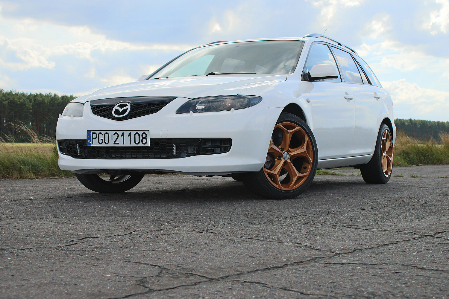

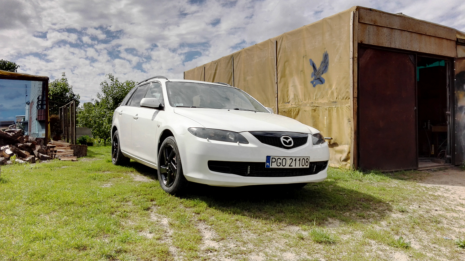

Efekt prawie końcowy... Oficjalna prezentacja niebawem ;)

– Pakiecik Aero? może się komuś narażę, ale dla mnie zbyt nachalny ;) po lift najbardziej przypadł mi do gustu, a w uśmiechnięty zderzak idealnie się wpasuję wymetalizowany FMIC ;)
– szybki się już przyciemniają, na fotce od tyłu widać, że prawa strona już czarna :D
– Gleba? no nie wiem :) po moich 4x4 ciągne raczej w przeciwnym kierunku :P no ale bez żartów... odpowiada mi praca seryjnej zawieszki, komfortowo mi się jedzie a na wiosnę bankowo założę 18cali i wiem, że już coś komfortu stracę, po glebie może być jeszcze słąbiej, ale zobaczymy jak to będzie wszystko razem się komponowało – nie wykluczam, ale póki co nie planuję.

Co do pytań o zderzak, jak widać na foto trzeba przespawać gwint do haka (obym nie musiał stosować, no ale lepiej niech będzie) i ze zderzaka na wysokości tablicy rej. wystają dwa zaczepy, pod które w belce trzeba dowiercić otwory bo rozstaw nie pasuje z przed lifta ew. wymienić belkę na polifta i bez kombinacji, cała reszta – zatrzaski w błotniku, mocowanie nadkoli, śruby pod autem i te w grillu pasują. dopasowanie zderzaka zajęło mi ok 30 minut :)

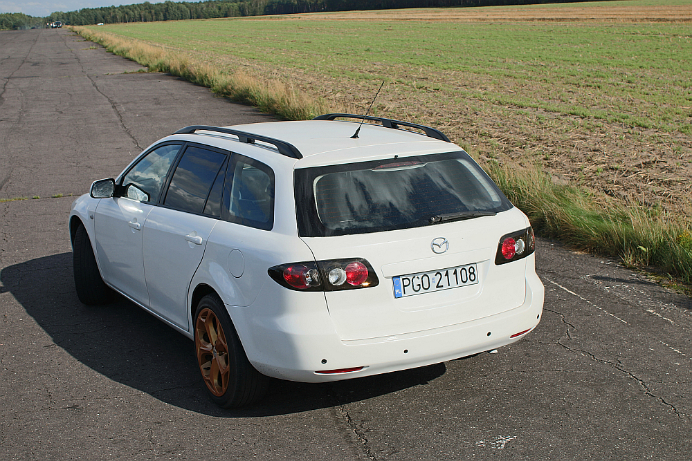

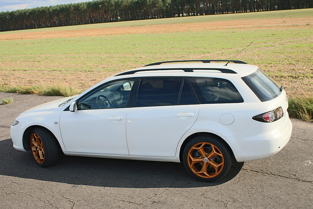

Postprzez fly_jabko » 14 sie 2016, 18:42
Trochę wyczyszczona i ukompletowana No więc coś tam pstryknąłem, ale ruuuuch na lotnisku był więc sesją bym nie nazwał, powtórzę ją w innym terminie, ale z osiemnastkami nie wytrzymałem do wiosny i wjechały teraz :P Na jednym ze zdjęć drugie zaprzyjaźnione zadziorne kombi :D
