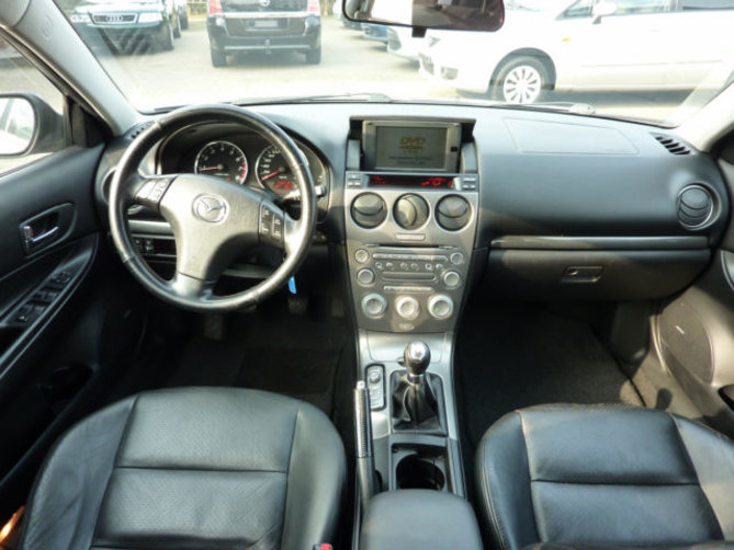

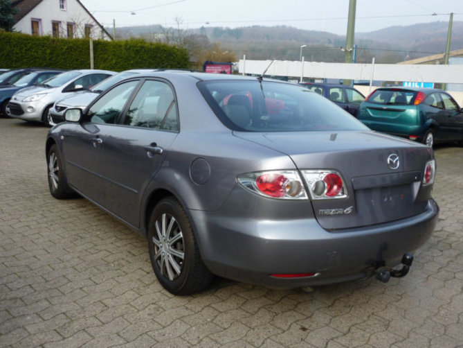

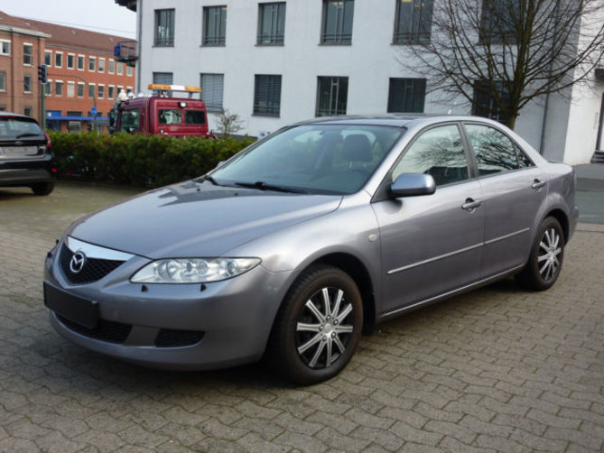

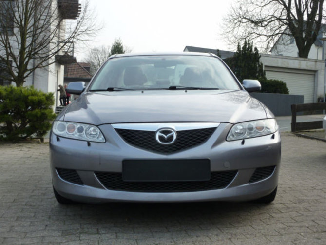

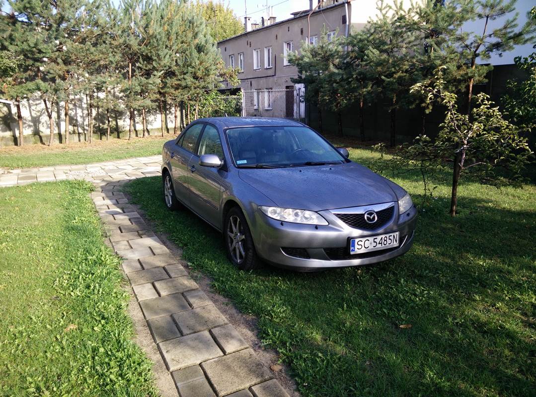

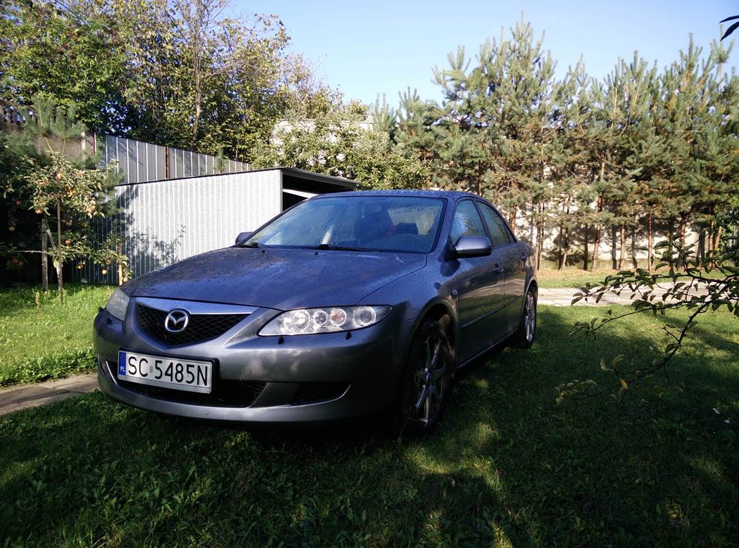

Poniżej kilka fotek jeszcze przed kupnem:

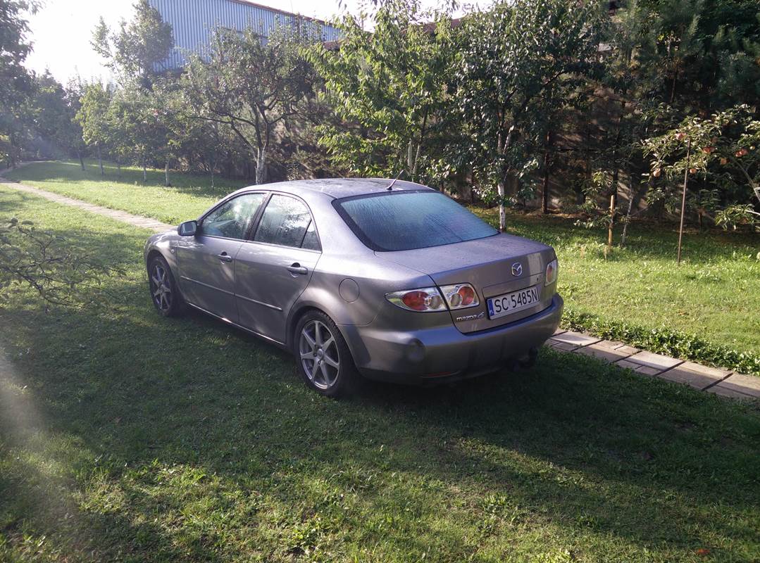

Zdjęcia zaraz po powrocie z Chorwacji (nawet widać wgniotkę na zderzaku od helmuta):

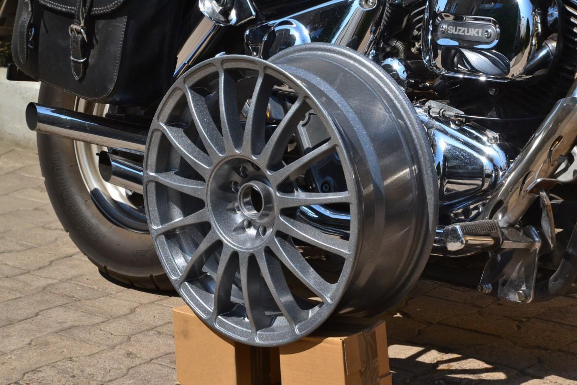

Latem autko jeździ na felgach 17" z oponami 225/45. W chwili obecnej felgi są u magika i przemalowuje je z oryginalnego srebrnego na jasny grafit o taki :)

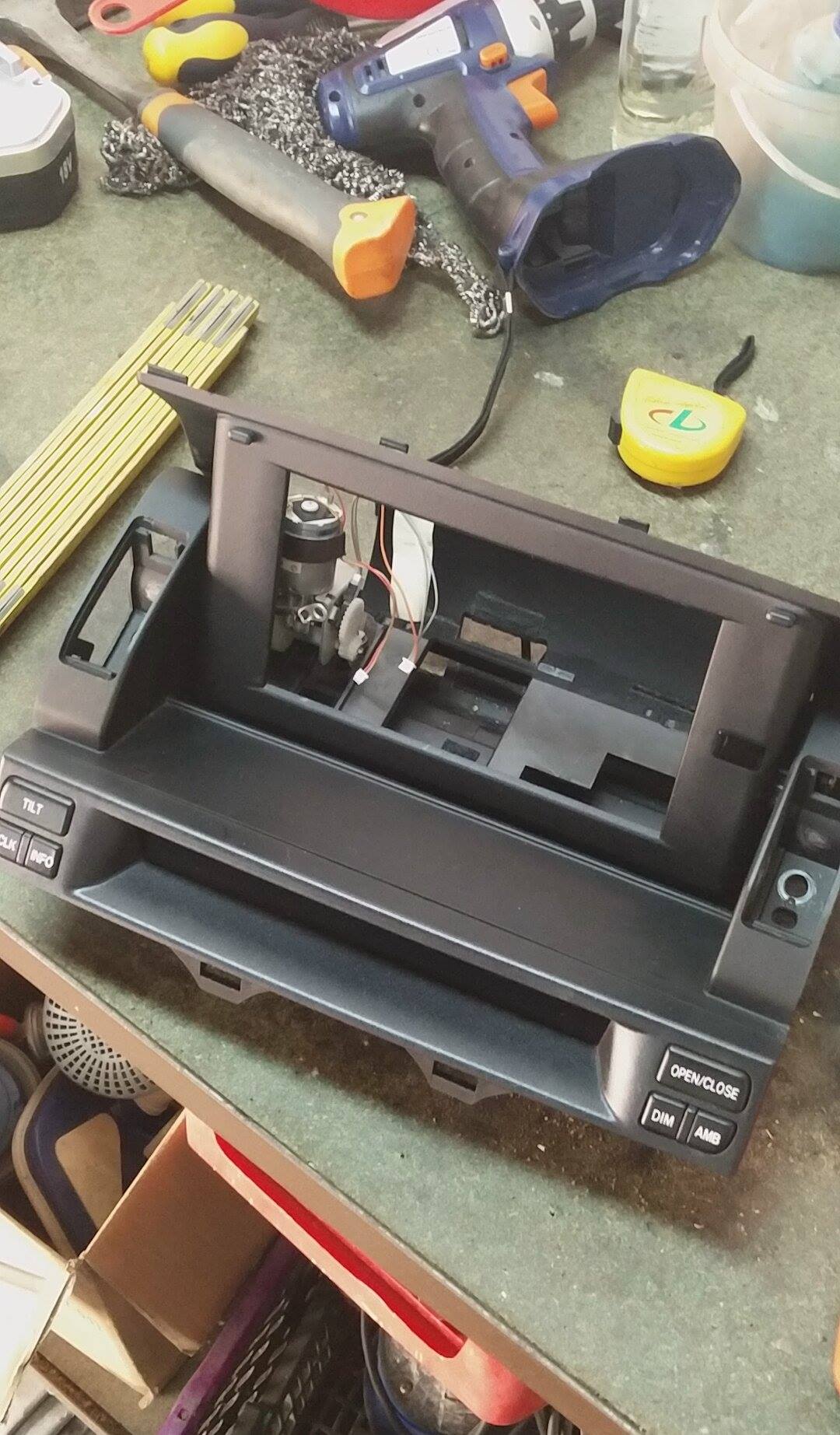

Postęp modernizacji Navigacji:

Ładne te grafitowe felgi <spoko> niech daje frajdę...

Ładne auto i felgi :) Co do modernizacji nawigacji to dopiero początek :D

Z tą modernizacją to masz racje. Rozgrzebałem i okazuje się że trochę więcej roboty niż przypuszczałem.
Przetwornica + nadprądowy wyłącznik silnika DC gotowy ale w trakcie rozbierania navi zorientowałem się że jest szansa na to aby zachować oryginale sterowanie. Planuje przeszczepić "pozostałośći" navi pod deskę jako kontroler windy. Czekam tylko na trochę lepsza pogodę, wolny weekend i dokończę co rozpętałem :) Po przymiarce tableta (Lenovo TAB 2 A7-10F) okazuje się że wyświetlacz jest za wysoki o jakieś 2 mm. Trzeba coś na to poradzić <glupek2>

Nie chce Ci robić zbędnego offtopa ale sam miałem taki problem, szlifowałem górną ramkę. Nad prądowy wyłącznik silnika jest najlepszy do tego, bo nie trzeba nic upychać pod deską :) Do tego dochodzi zasilanie tableta przez które są wprowadzane rożnego typu zakłócenia do radia jeśli chcesz przesyłać dźwięk przez jack do radia :) Więc sprawdź sobie to przed założeniem z 5 razy aby nie demontować tego 5 razy tak jak ja to robiłem :D

Wiem o jakiego rodzaju zakłócenia Ci chodzi. Przeszczepianego tableta używałem kilka razy jako navi z podłączony minijackiem pod TAPE i ładowarką samochodową. Efekt zakłóceń proporcjonalny do obrotów na alternatorze :D
Prawdopodobnie wyjściem z sytuacji będzie zasilanie tableta bezpośrednio z akumulatora przez przetwornice podpiętą zamiast baterii w tablecie – muszę ją wymontować ze strachu przed letnimi upałami ;P

Felga na lato bardzo mi się podoba <spoko>

Ładny kolor felg, choć nie wiem czy nie za bardzo podobny będzie to koloru nadwozia. Zastanawiam się czy swoich nie pomalować na taki sam.

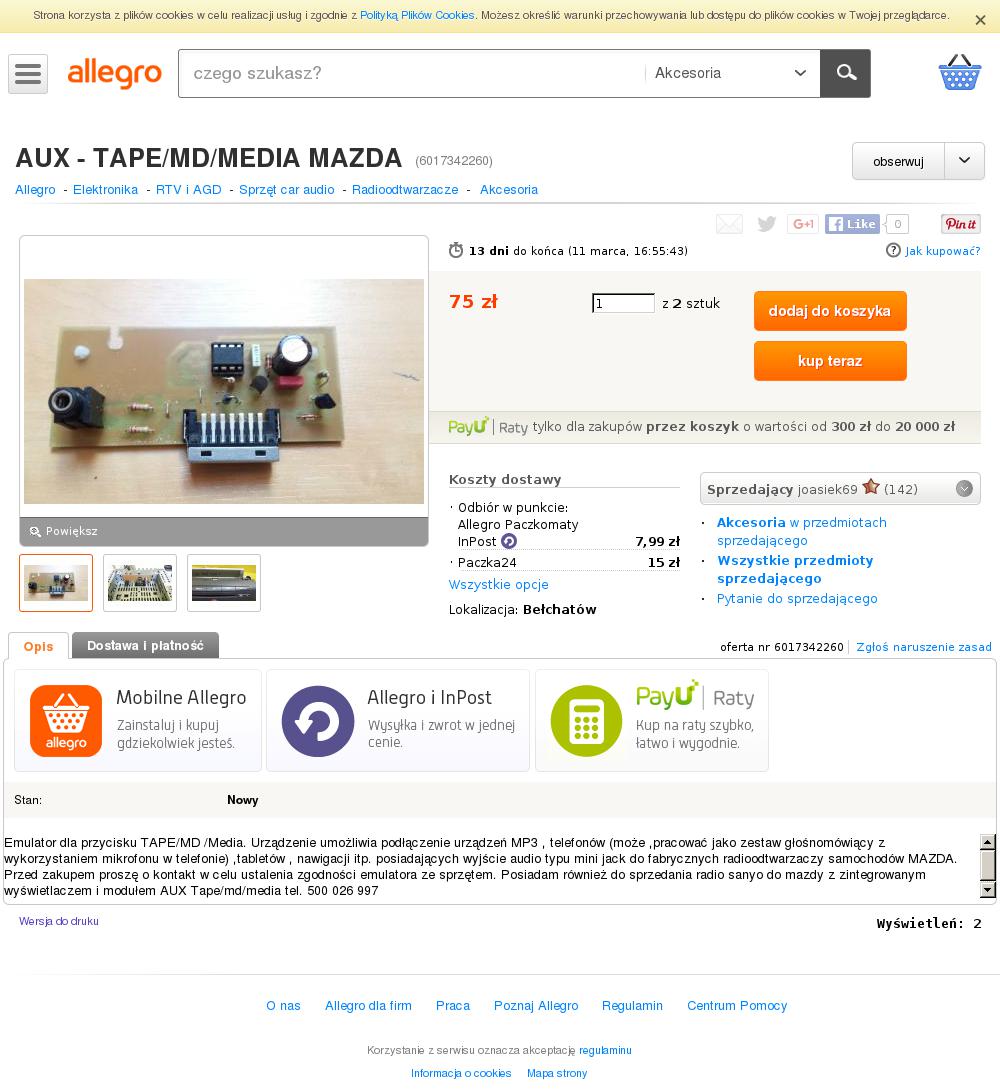

Także kombinowałem z podpinaniem bezpośrednio do aku i efekt był znikomy... Pod Tape ? Kupiłeś emulator od gościa z forum, niestety jest on trochę źle zrobiony i sieje zakłóceniami, sam go mam i są z nim problemy pomimo przerobiewnia. Jeśli używasz zmieniarki Yatour lub xcarlink podobno zakłócenia są mniejsze i po założeniu zwykłego filtra na zasilanie problem jest zniwelowany niemalże do zera, jest słyszalny tylko i wyłącznie przy wysokim vol większe 15.

Emulator TAPE kupiłem na tej aukcji:
http://allegro.pl/aux-tape-md-media-mazda-i6017342260.html i faktycznie jakość dźwięku jest słabsza niż z CD czy radia – zakłócenia są tylko podczas ładowania.
Reasumując chyba i tak muzyki będę słuchać z emulatora CD (Yatour czy Xcarlink) a tablet jako typowa navi, internet ewentualnie ytube czy coś :)

Greg88 napisał(a):jasny grafit
Ten kolor felg ma jakieś oznaczenie, czy taką ma fachową nazwę "jasny grafit" ?
Postprzez Greg88 » 26 lut 2016, 17:51
Prawdopodobnie ma swój numer katalogowy ale jak oglądałem próbki to był podpisany jako jasny grafit.
W razie zainteresowania mogę wypytać dokładniej :)

W sprawie koloru o który pytałeś jest to kolor autorski, składa się z 3 warstw. Jadę po odbiór swoich na dniach to wrzucę kilka fotek jak wyglądają po wszystkim.
Poniżej masz ofertę z allegro. Można mu felgi wysłać i dogadać się – naprawdę w porządku gościu.
Robi także specjalne zamówienia – dwa kolory itp.
