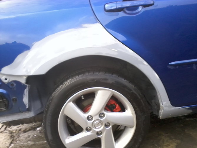

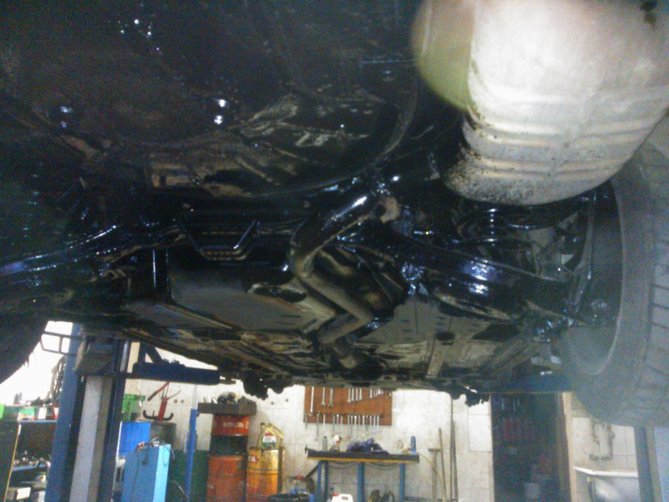

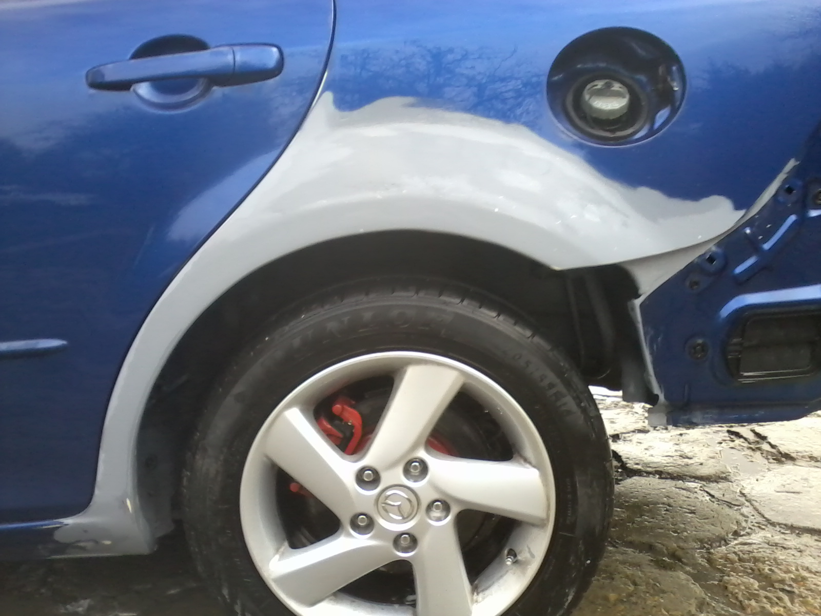

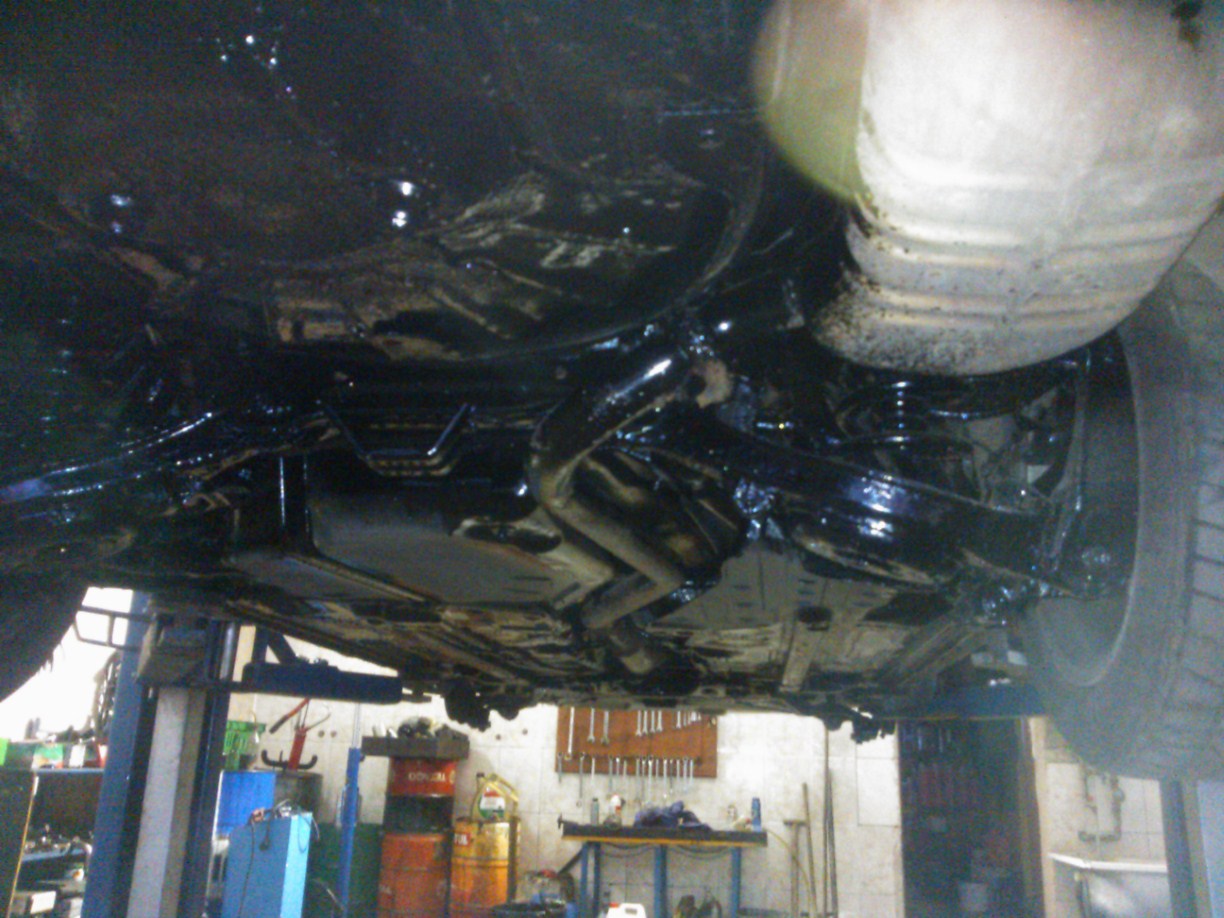

Nadkola wyprowadził mój kolega Jacek. Ponadto całe zawieszenie zakonserwowane w bitgumie.
Wyprowadzone nadkola, usunięcie rdzy itp
Wszystko czarne, aż miło patrzeć :)

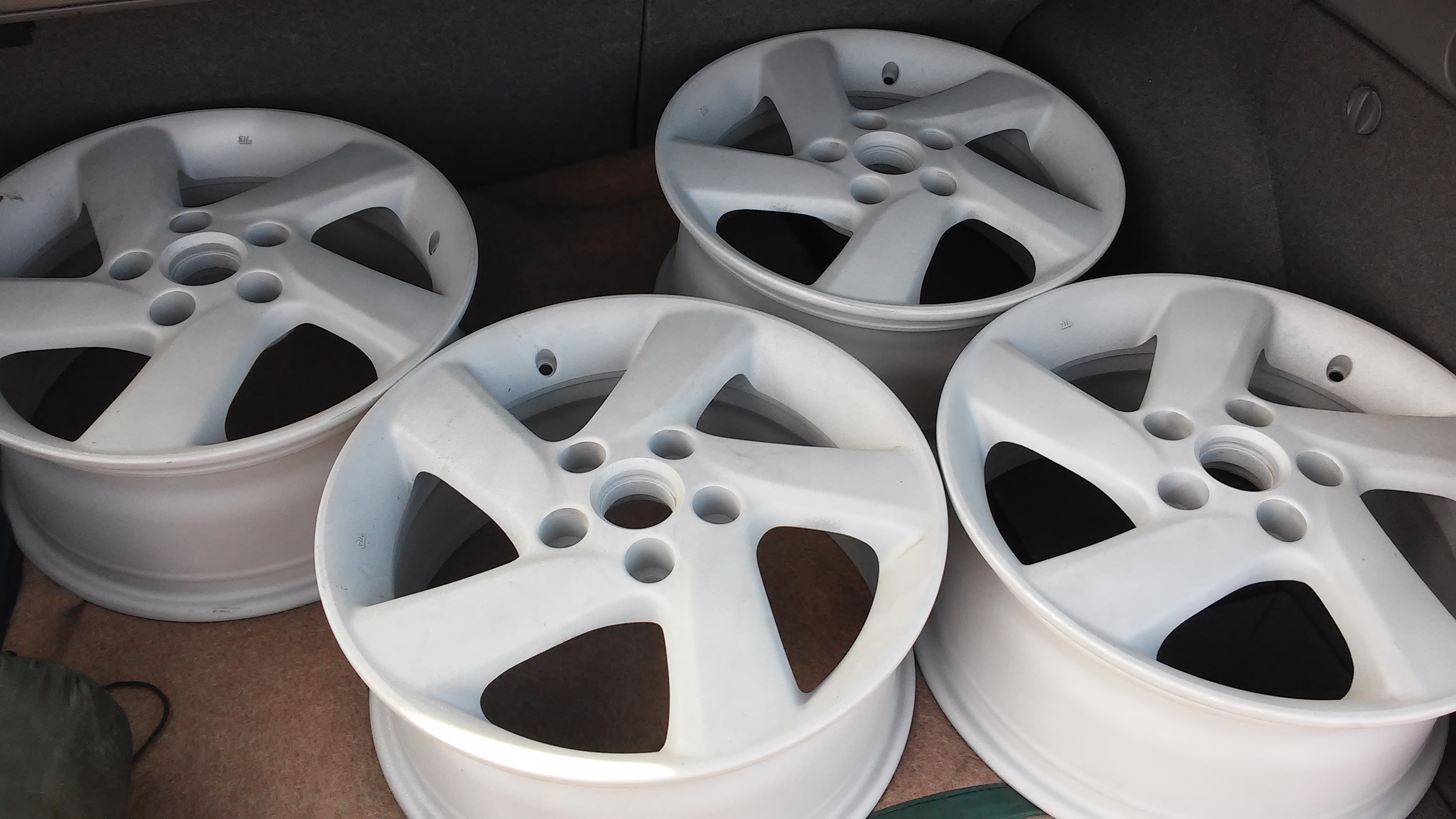

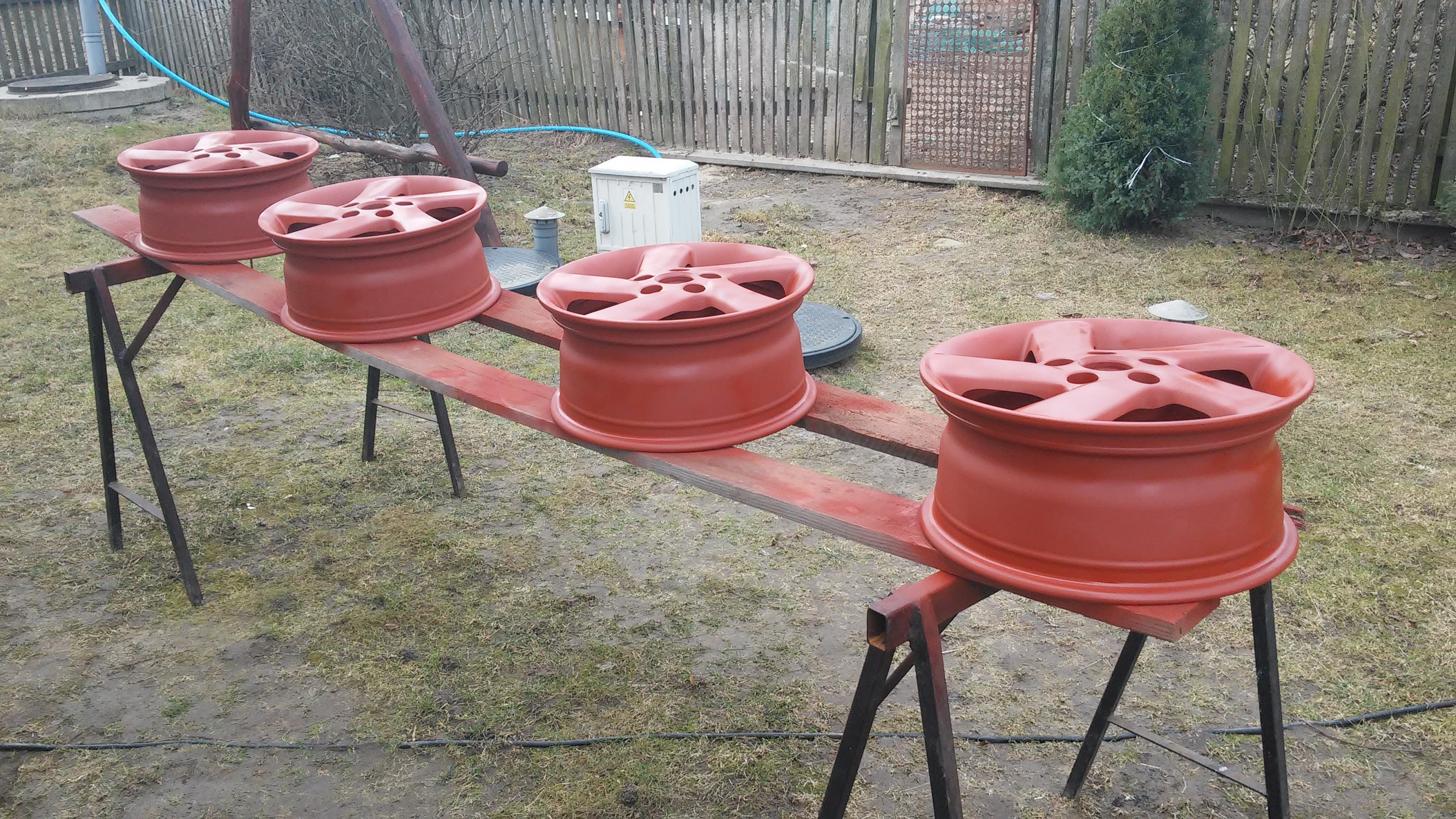

Jako pierwsze na warsztat poszły felgi. W zakładach w których pracuję poddałem je zabiegowi piaskowania. Następnie odtłuściłem felgi nitro i pomalowałem podkładem MOTIP. Efekt....
Piaskowanie zajęło chłopakom cały dzień.
Podkład MOTIP. Mam zdolności plastyczne więc zacieków brak :)
W tym tygodniu pomaluję na grafitowo + lakier bezbarwny. Do nowych felg zamówiłem nowe opony UNIROYAL RAIN SPORT 3.

Układ wydechowy też jest zakonserwowany bitgumą? :|

Na to wygląda, to trochę będzie śmierdziało, ale to najmniejszy z możliwych problemów, gorzej, jak się zapali, sam popełniłem ten błąd i odczekałem ze dwa dni żeby wyschło, ale i tak dymek się unosił, na szczęście jakoś przeszło.

Najlepiej było by to usunąć, bo się zapalić może tak jak piszesz :| A tak poza tym to szerokości i realizacji zamierzonych planów! :)

Układ wydechowy nie jest w bitgumie. Tak zdjęcie wyszło. Kolega Jacek mówił, że wydechu się nie konserwuje. Już 2 lata jest bitgum i się dobrze trzyma. Są niewielkie braki przy amorkach ale to moja wina, na rybach musiałem obetrzeć :D .
