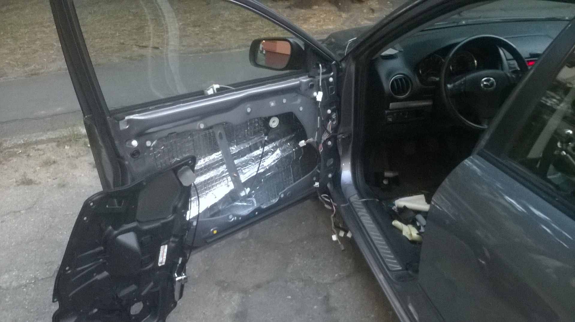

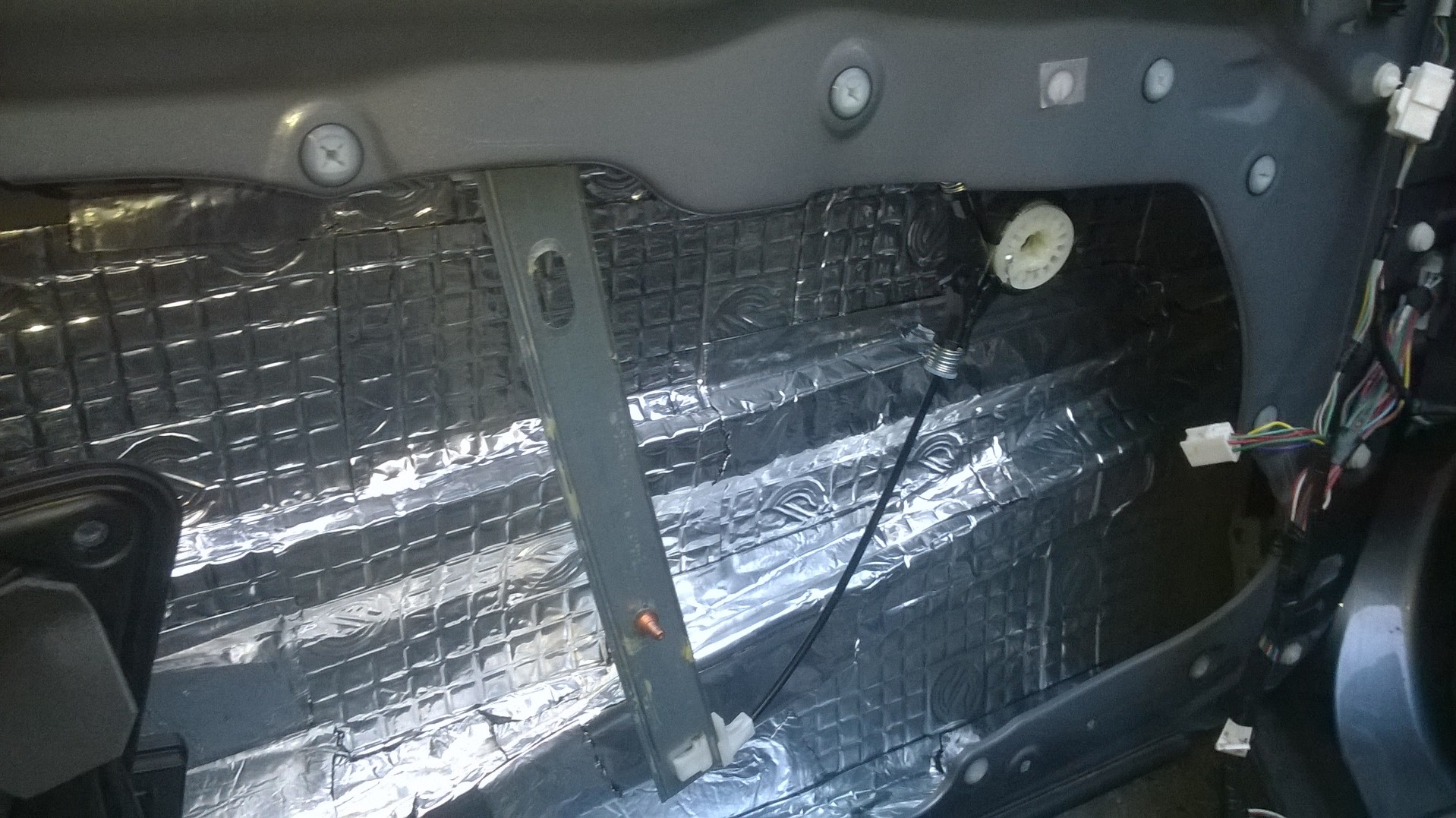

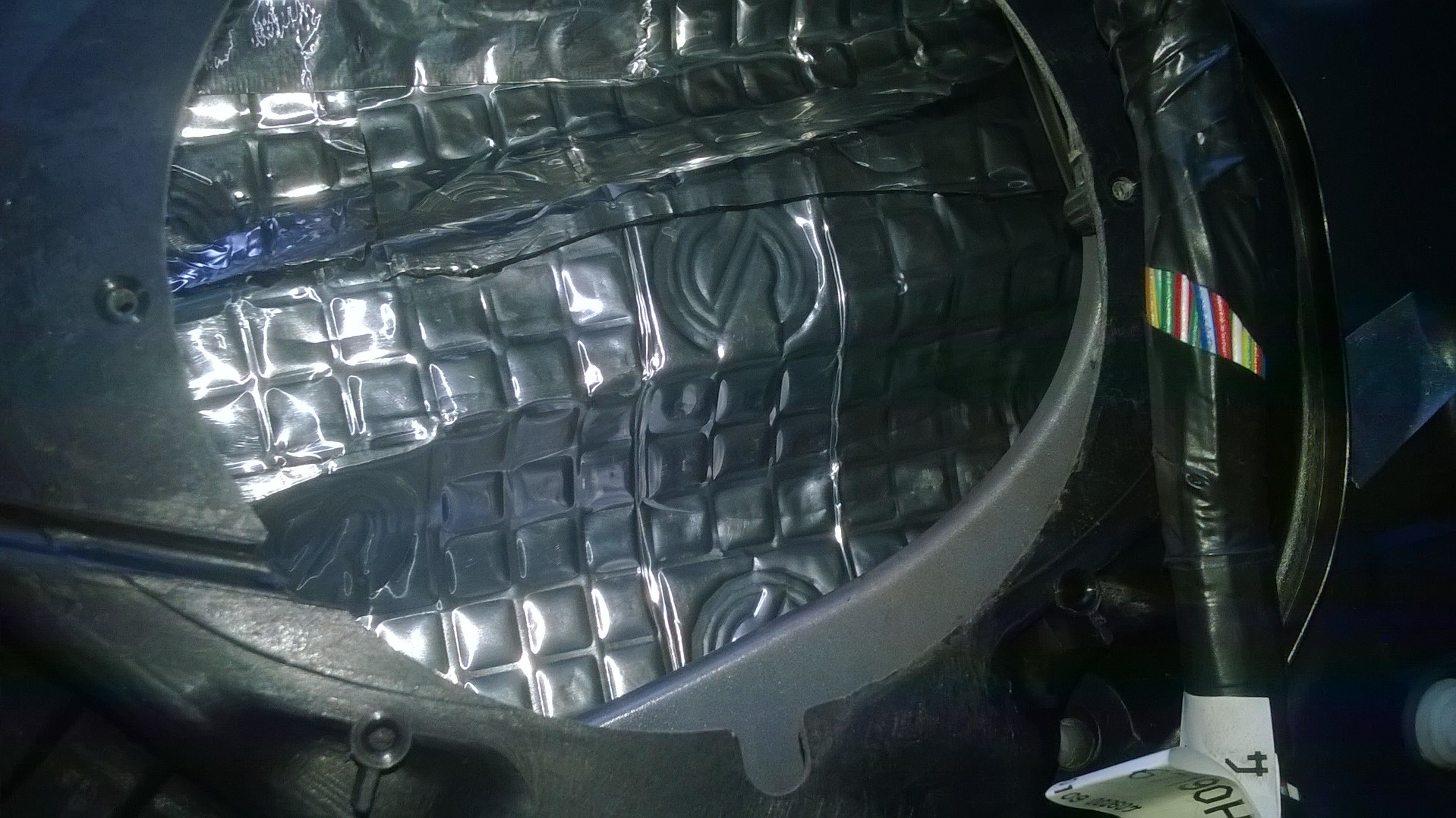

Drzwi wygłuszone, na samym bose jest inny dźwiek, mniej więcej przybyło (odsłuchowo) 10 watów, i jest inny bas.
Maty sound coat + dekarka (8 mat + 10cmx10M)
Dla potomnych, dekarki za mało na drzwi, co do okna potrzymać szybe (ktoś niech trzyma) i wepchnąść prowadnice między okno a blache, sama prowadnica trzyma się na plastikowej płycie dwoma nakrętkami (!!)

Wykleiłeś tylko blachę od wywnętrz drzwi? Otwory techniczne w plastiku zostały nie zatkane ? Boczki nie są wyklejone gąbką od wewnątrz?
Jeśli mówisz, że teraz przybyło ~10W to gdybyś to zrobił porządnie było by jakieś 30W :) Ale i tak gratulację za robotę :)

Ja dodatkowo wyklejałem zewnętrzną część drzwi oraz boczek, różnica jest mega w porównaniu do serii.

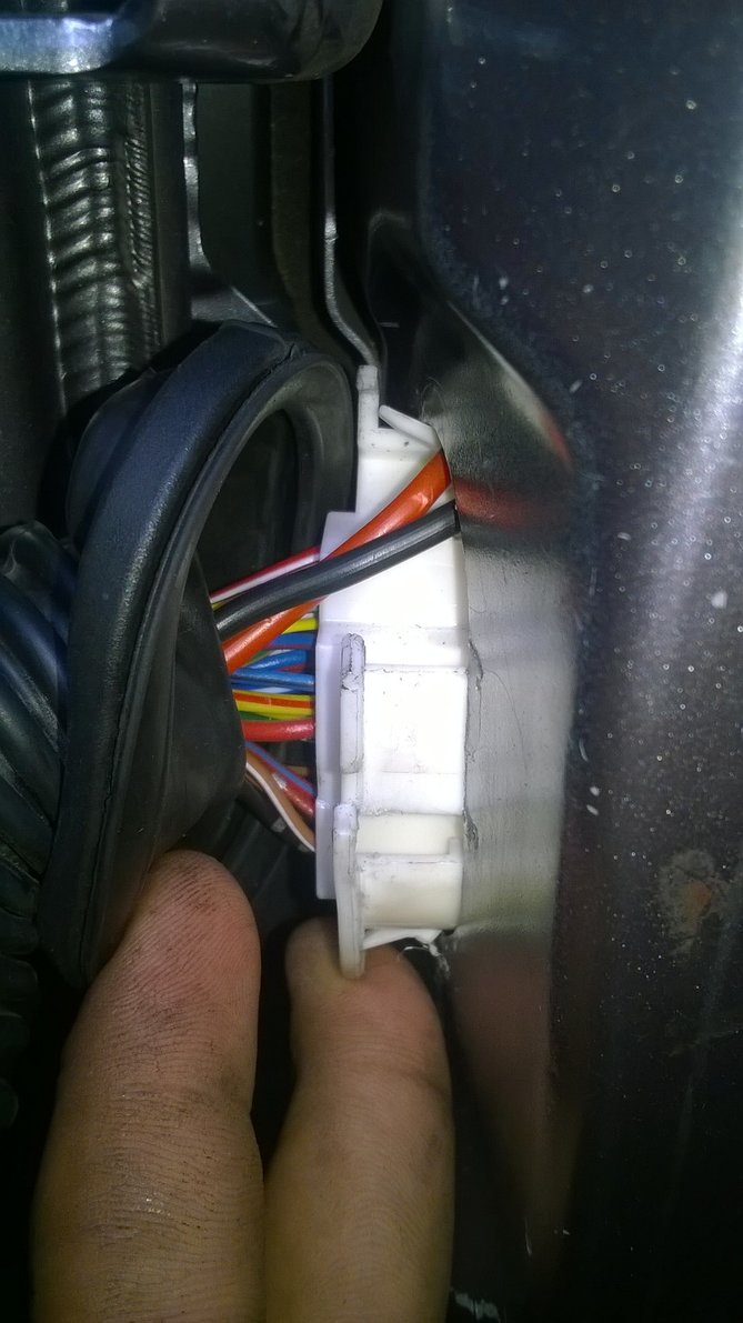

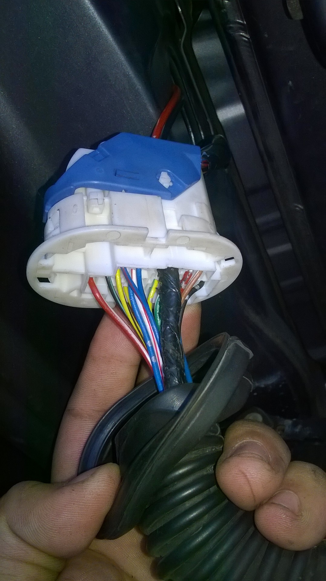

Mam zamiar wygłuszyć dalej, ale chwilowo brak $$, będę kładł na boczek dodatkowe maty piankowe i w środku dołożę tych mat sound coat, dostałem je gratis więc i tak budżetowo na razie wygłuszone. A 10W na oko, a wiadomo że na oko to chłop w szpitalu umarł. Rainbowy leżą i czekają, pojawił sie problem z przeciągnieciem kabla gdyż cordial CLS225 ma średnice 8mm i nie wiem jak to zrobić żeby je przepchnąść. Coś ktoś?
Bede grał w gre
Od: 5 sty 2014, 19:07
Posty: 444 (6/7)
Auto: M3 2014 2.0 USA
Postprzez makmarc » 29 lip 2015, 21:46
W drzwiach i w słupku masz gumowe zaślepki, zawsze możesz w nich zrobić otwory i jak to jest 8mm to bez problemu przejdzie, zwiąż kable z drutem jakimś i przesadź najpierw drucik, zawsze działa, dla poślizgu psiuknij jakimś WD40

Dzisiaj 4 godziny potu krwi i męczarni, ale przeciągniety co prawda nie za pewnie bo bezpośrednio na styku blachy, mam nadzieje ze sie nie przetrze, troche pojezdzimy zobaczymy, bez rozbierania drzwi cieżka sprawa to zrobić. Jutro jak będzie pogoda to druga strona

Dzisiaj poszło lepiej 1h 20 min i gotowe z czego 20 min grzebałem dziure w kostce i 10 minut paliłem fajki. Jutro poprawka lewej strony

ja zrobiłem mixa, miałem 8 mat i dekarke (maty dostałem gratis do głośników), wyliczyłem że maty + dekarka było około 2m^2, doszło jakieś 3,5KG na drzwi ale zachowują sie całkiem normalnie, nie wiem jak z czasem, dałem tylko w środek boczki będę robić gąbką dla wzmocnienia efektu i zminiejszenia drgać które teraz pokazały pazur

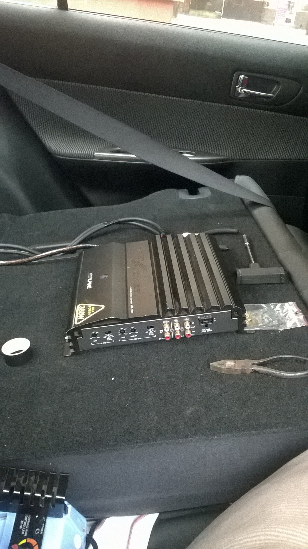

Dziury na + z aku nie moge znaleść :( za to wzmak jest już zamocowany :D

Odkręć plastikowe podszybie i tamtędy przeciągniesz kabel bo jest tam dziura od kabla do silniczka wycieraczek lub możesz wiercić dziurkę w ścianie grodziowej koło gumy gdzie jest przelotka pomiędzy wnętrzem a komorą silnika ale jest to już mniej wygodna sprawa :)

Myślę że puszcze koło wycieraczek, widział ktoś może gdzie dać zwrotnice na plastik w drzwi? nie mogę się doszukać miejsca gdzie by tapicerka nie wadziła

Kable przeciągnięte, wzmak przykrecony, zostało dokoczyć elektronike radia
