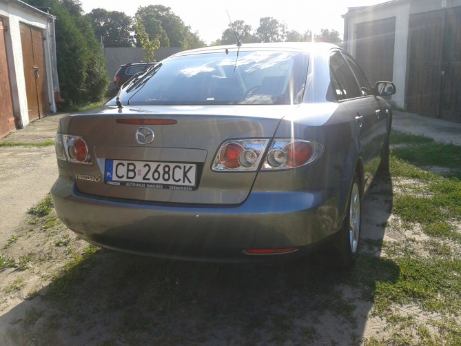

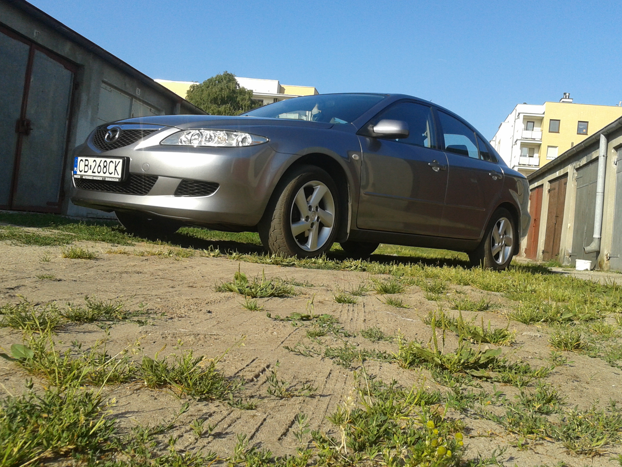

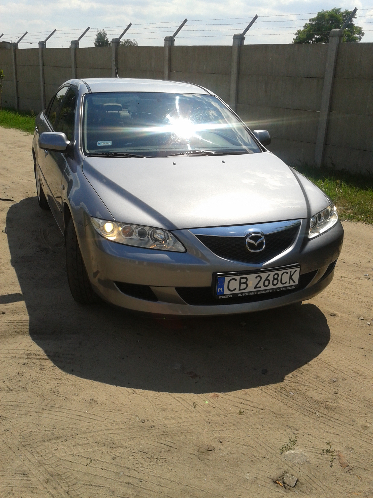

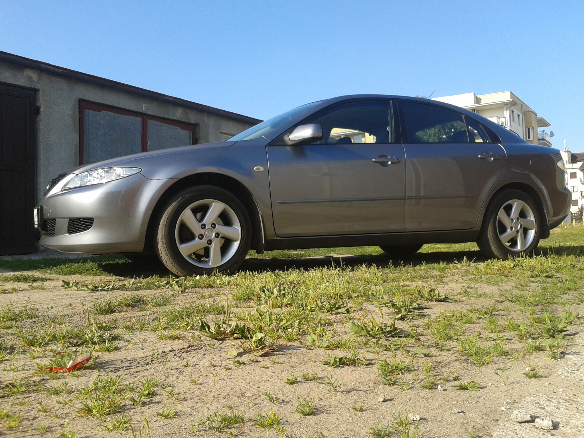

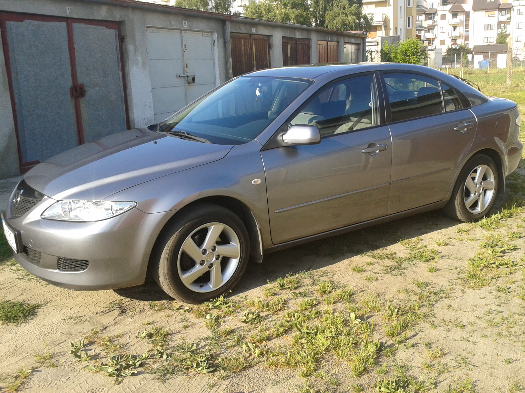

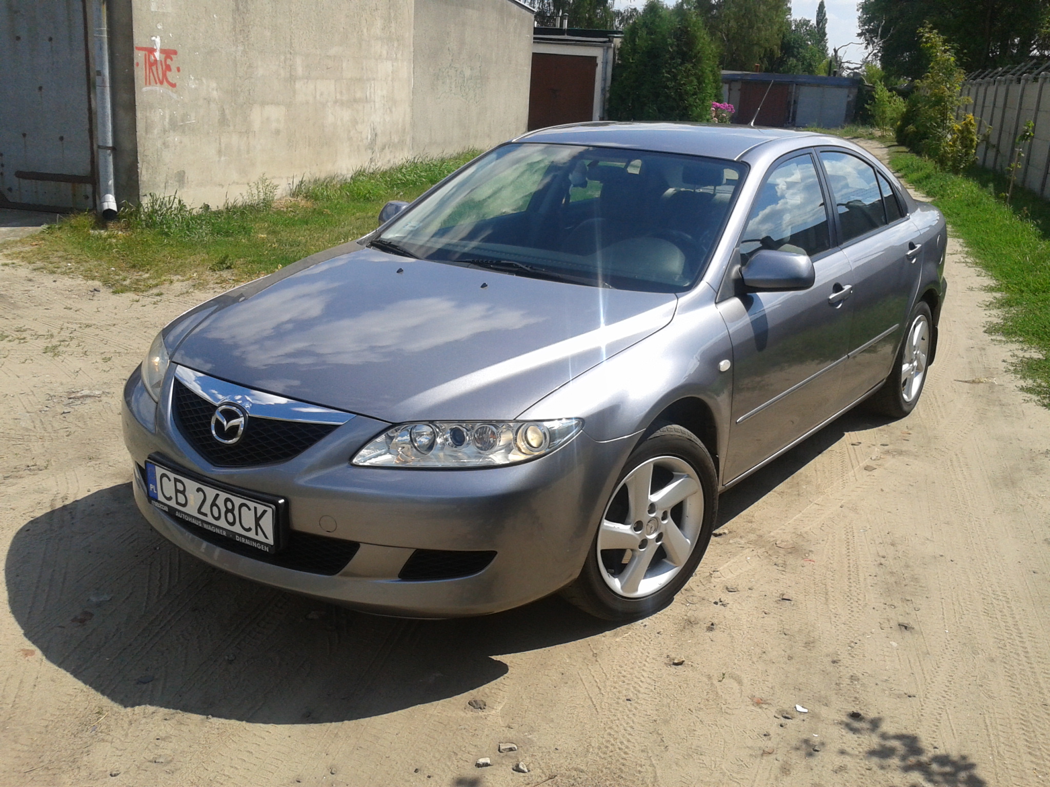

Witam wszystkich.
Chcialbym zaprezentowac wam moje oczko w glowie.
Auto dlugo poszukiwane i po przejezdzeniu sporej ilosci kilometrow wkoncu ok 200km od mojego miejsca zamieszkania trafilem na sztuke ktora byla najlepsza ze wszystkich ktore ogladalem.
Po dlugich ogledzinach rozmowach i sprawdzeniu auta podpisalem umowe i z wielkim usmiechem na twarzy wracalem do domu.Po przywiezieniu auta do domu rozpoczalem grzebanie przy nim.Na pierwszy rzut poszly oczywiscie sprawy eksploatacyjne takie jak filtry oleje itd.Nastepnie zabralem sie za najwieksza bolaczke tego modelu czyli rdze.Zaczalem od nadkoli gdzie zostaly wstawione reperaturki.Nastepnie zostalo wszystko solidnie zakonserwowanie.Przy konserwacji zostaly zabezpieczone progi oraz zakonserwowalem cale podwozie.Jak widac w pierwszej kolejnosci staralem sie zadbac o dlugowiecznosc Mazdy :D
Nastepnym etapem bylo zorganizowanie sobie bardziej ekonomicznej jazdy czyli LPG.Po poszukiwaniu odpowiedniego gazownika i odpowiedzniej instalacji zostala zamontowana.W sklad instalacji wchodzi Stag Q Box wtryski Baracudy reduktor ACR01.
Teraz wiecej o aucie
Rok 10.2002 pierwsza rejestracja 2003
Model GG
Skrzynia biegow Manual
Pojemnosc 1999 ccm
Moc 104kW (141KM)
Silnik 16V DOHC LF-DE
Rodzaj paliwa Benzyna+LPG
Przebieg przy zakupie 136000km
Co do planow jest kilka.Glownym celem jest dopracowanie Mazdy do perfekcyjnego stanu technicznego.Nastepnie zabiore sie za wyglad wizualny typu wymiana zarowek moze przerobienie lamp itd.Poki co ciesze sie jazda i krece kilometry :)

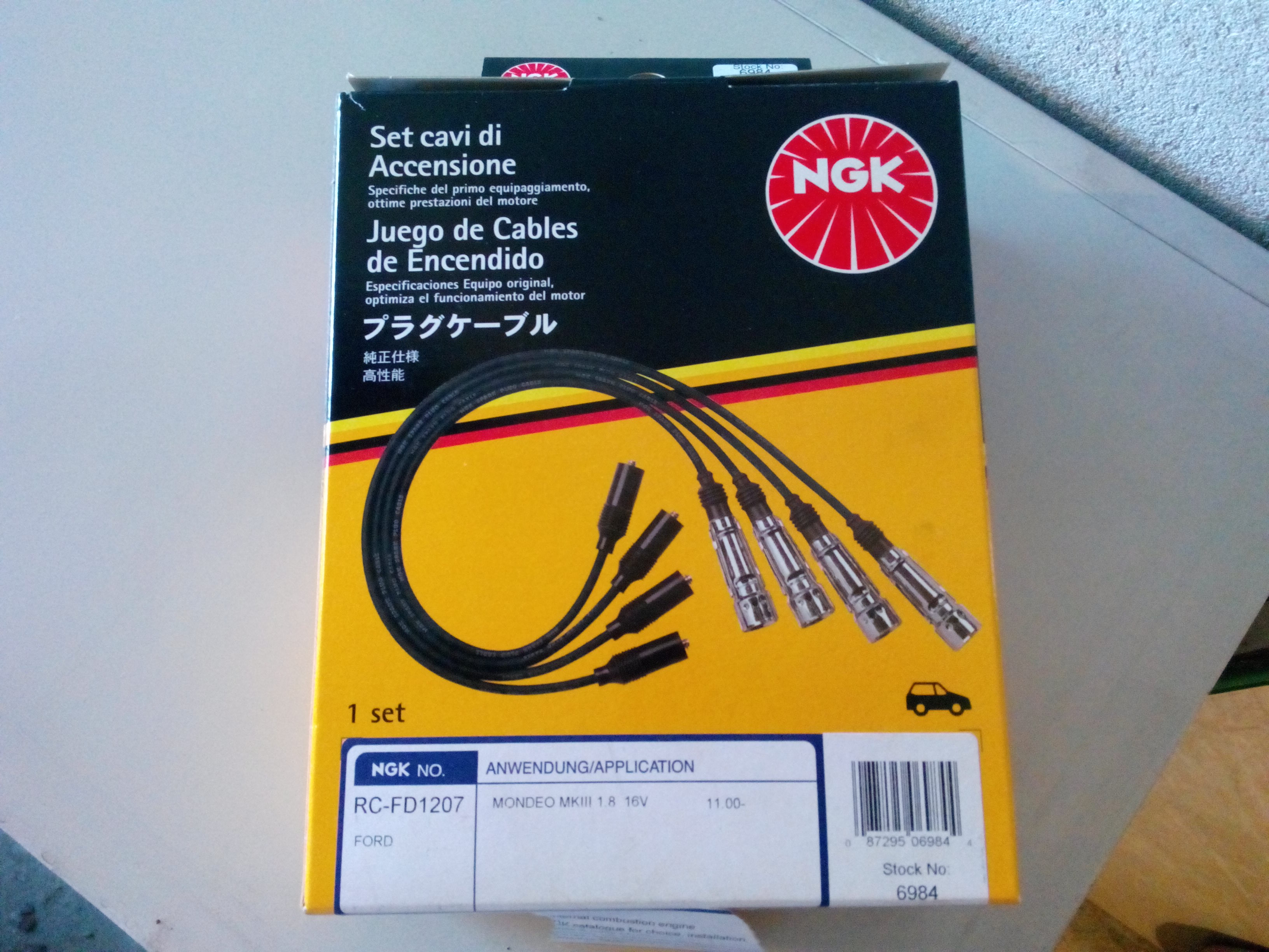

dzisiaj zadbalem o dobry prad w Mazdzie :D

Madzia wygląda na zadbaną <spoko> szerokości :D

Ładna zadbana szosteczka. Przyjemności z jazdy i bezawaryjności oraz pomysłów przy modzeniu <serduszka>

Narescie jakas mazda z kolorem takim jak moja :D
Dobra sztuka :) Szerokosci i zadowolenia z magdaleny.

Tak, widać że zadbana. Kolorek taki jak ja chciałem :) Bezawaryjności i szerokości :)

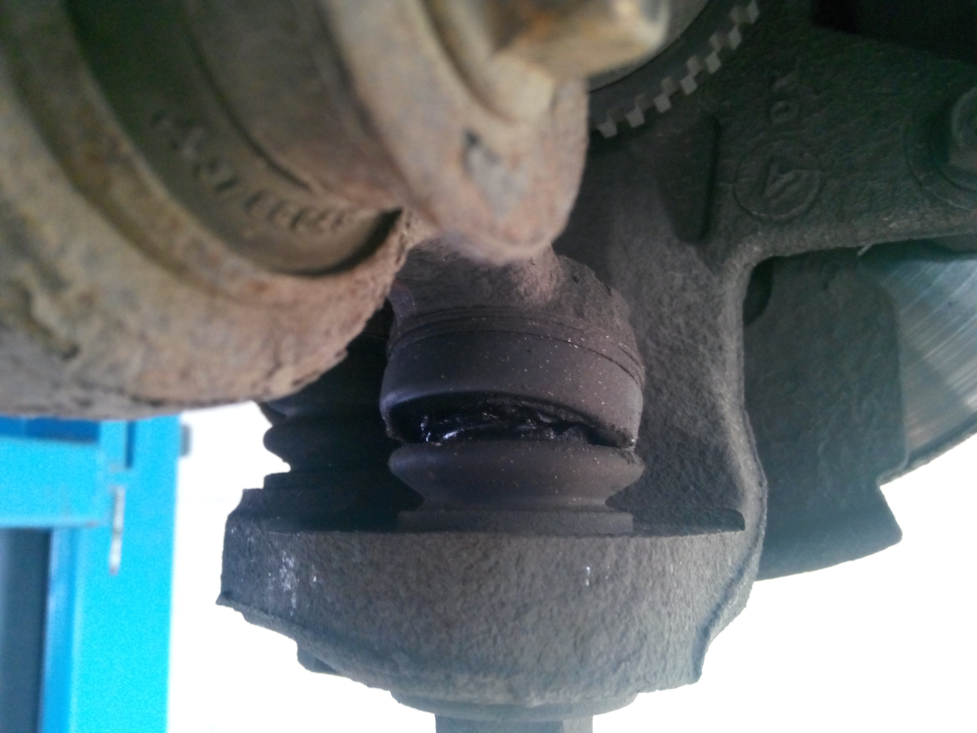

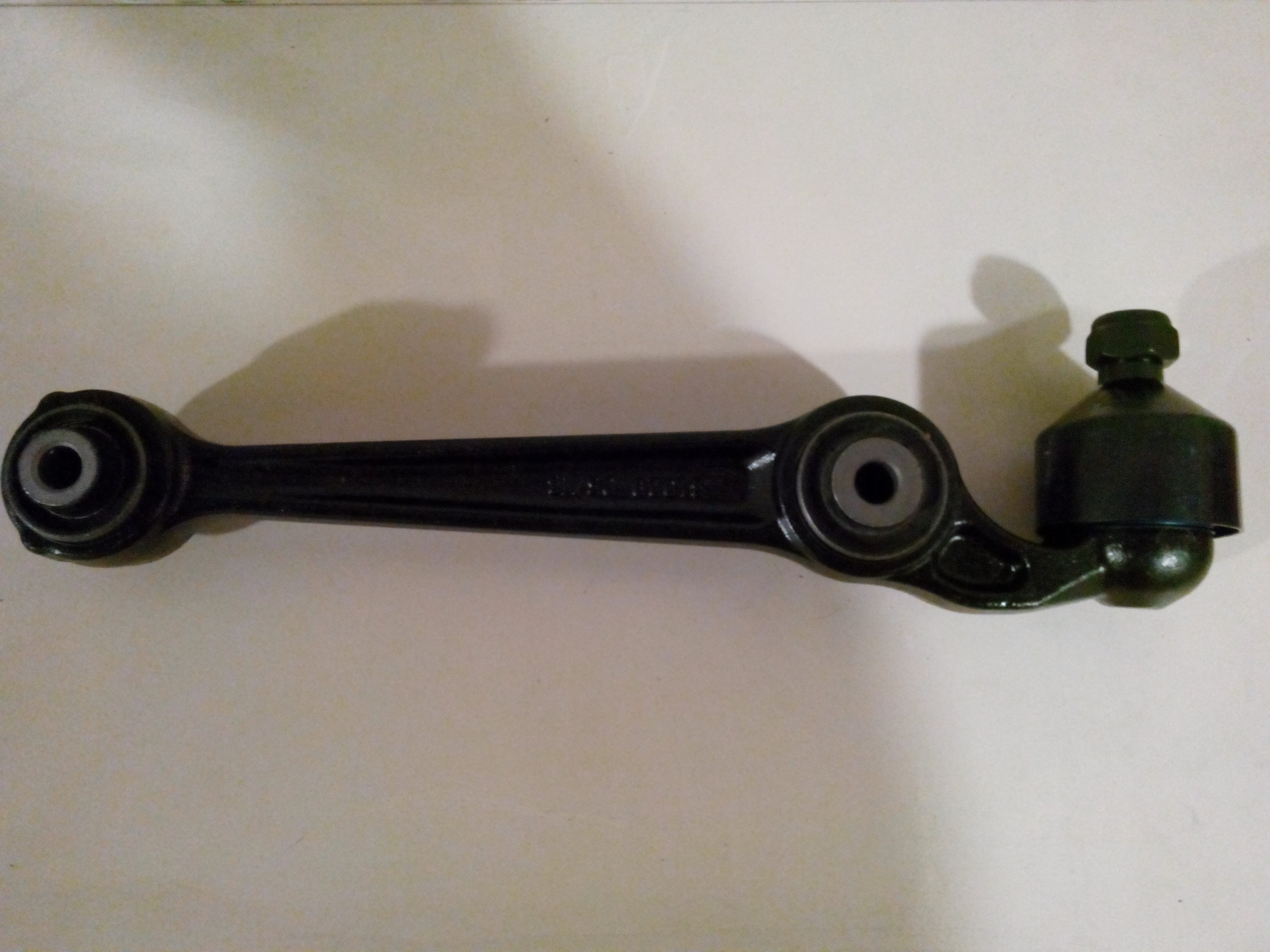

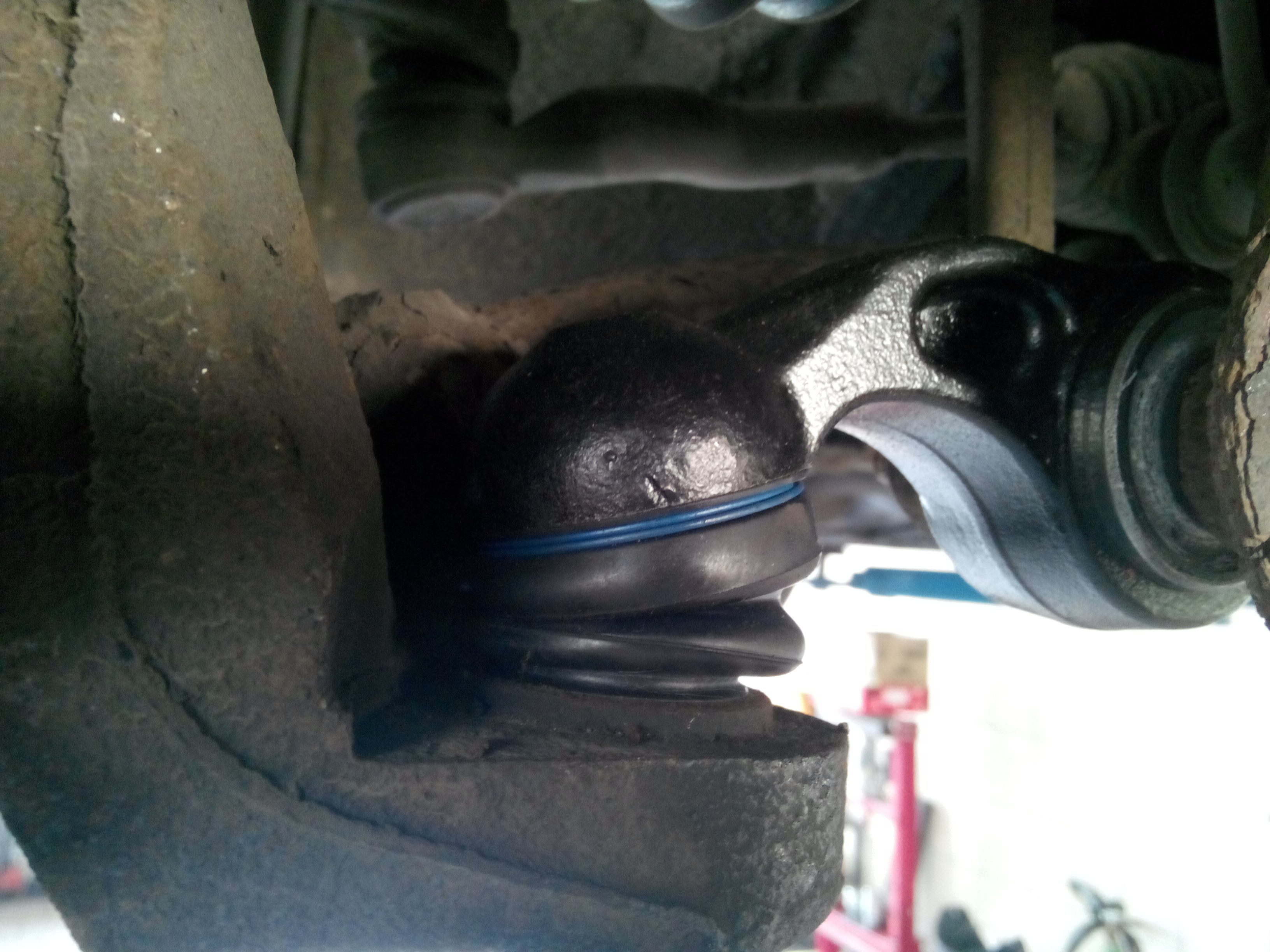

No to kolejne modyfikacje :)
Tak to wygladalo przed...
...material...
...efekt koncowy :)

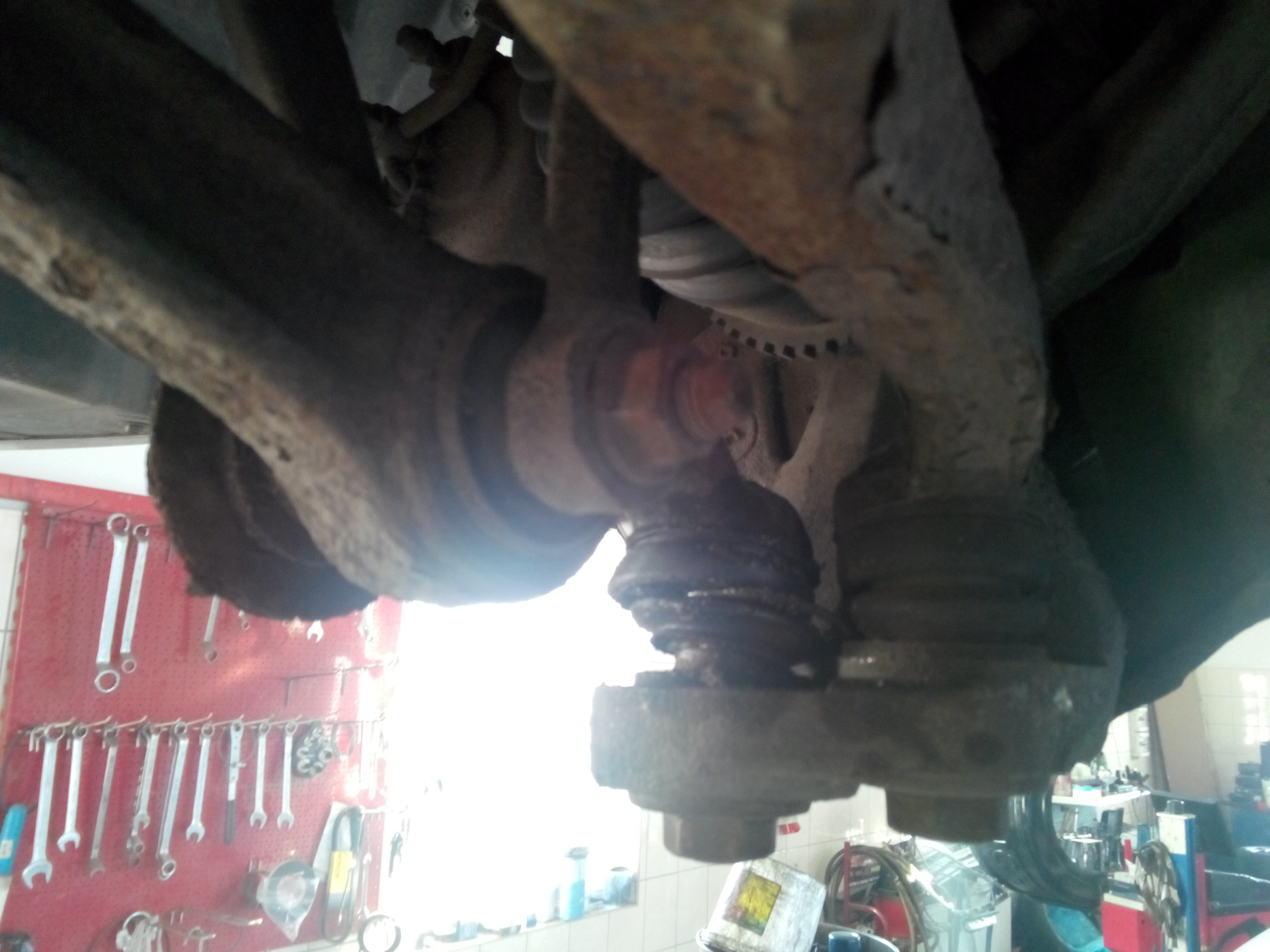

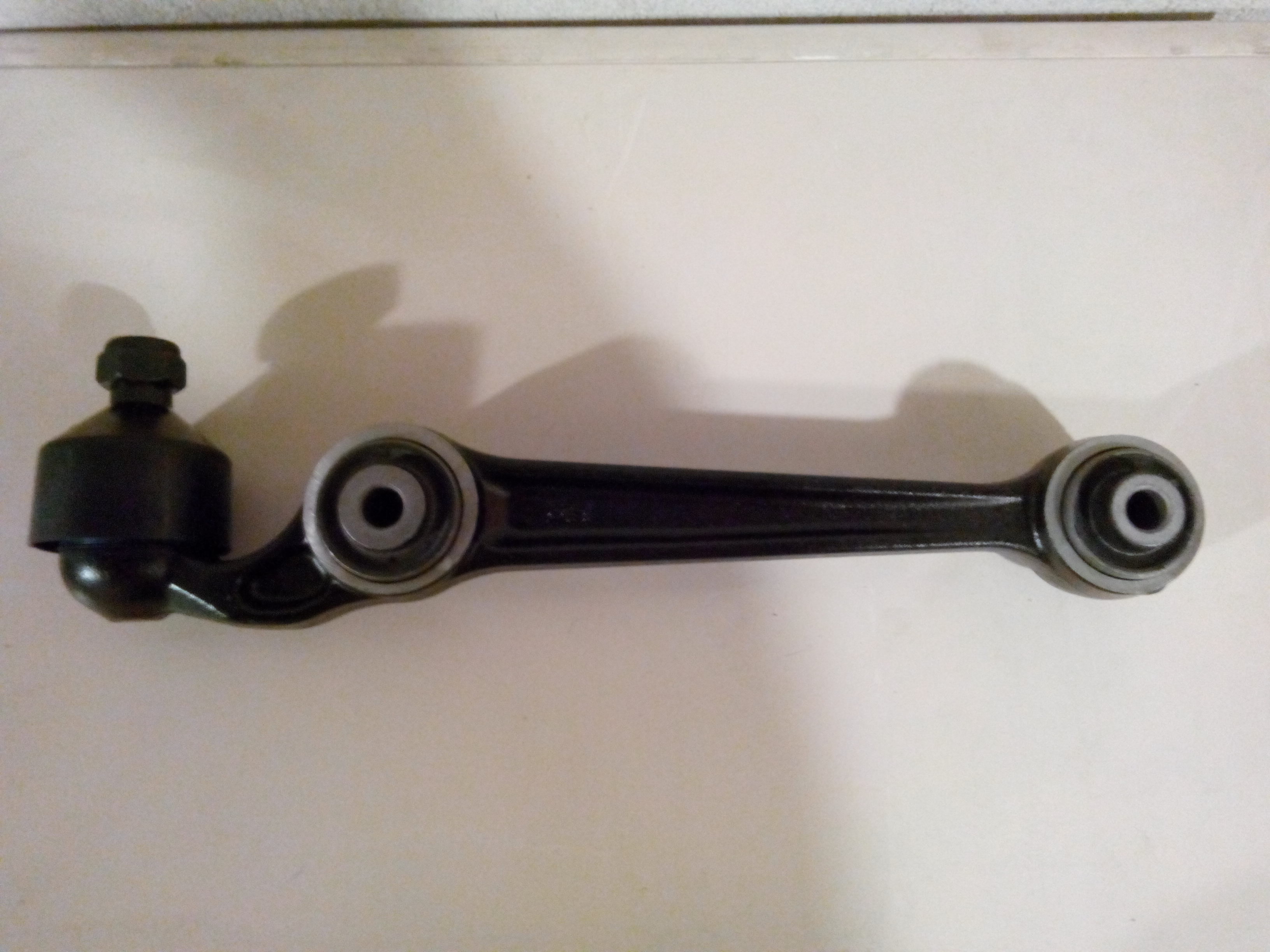

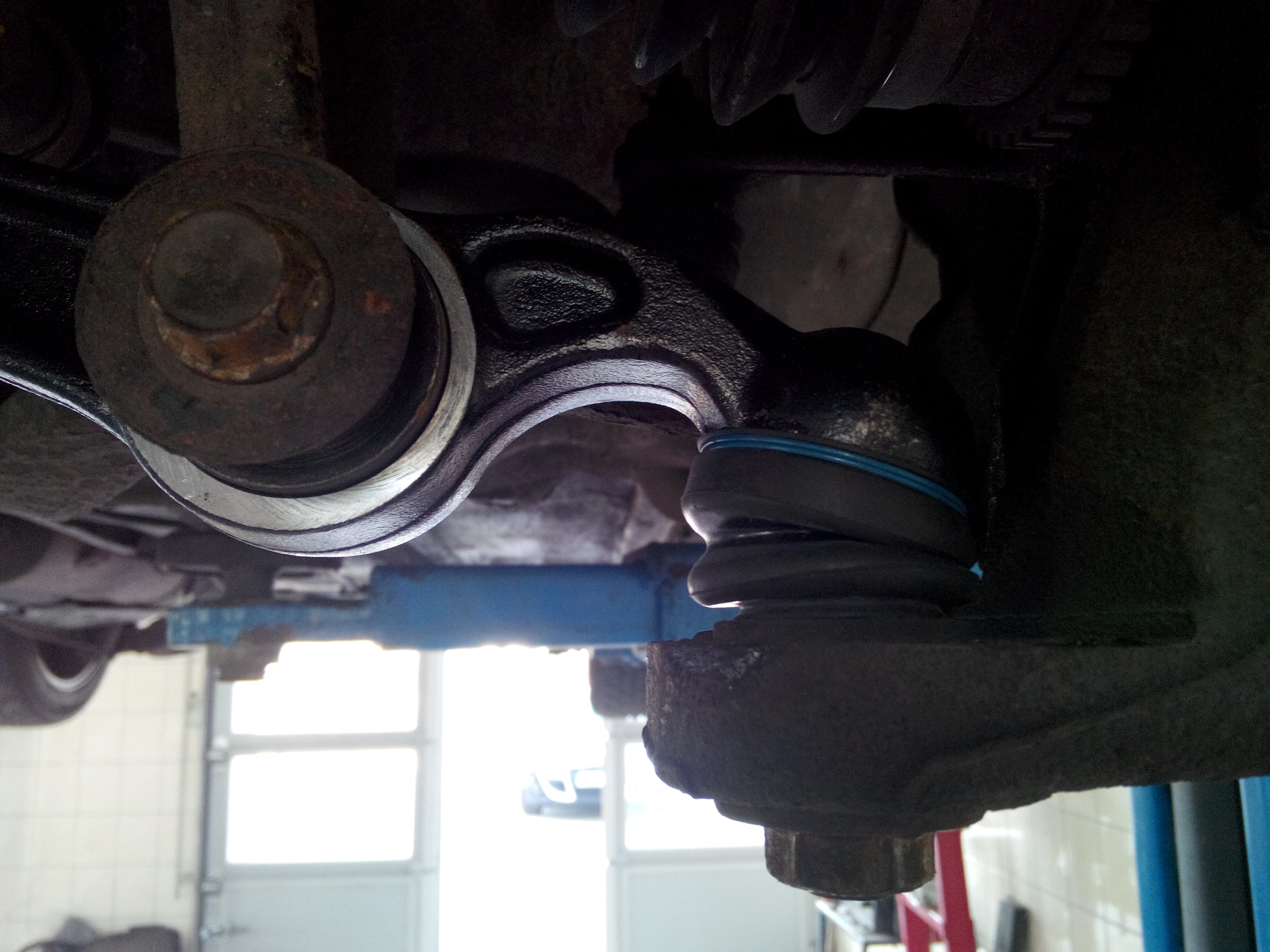

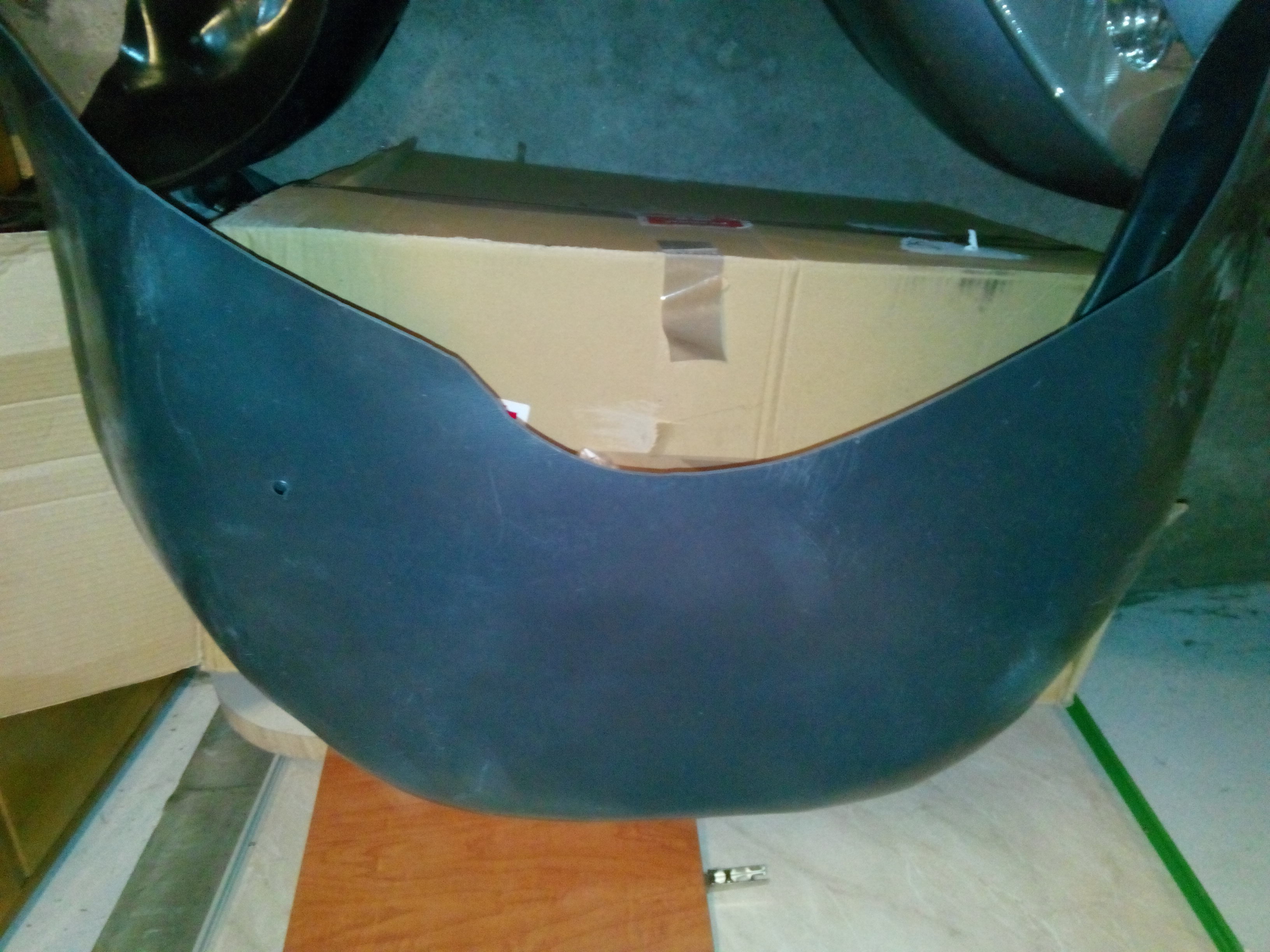

Postprzez Bolo545 » 14 sty 2015, 21:32

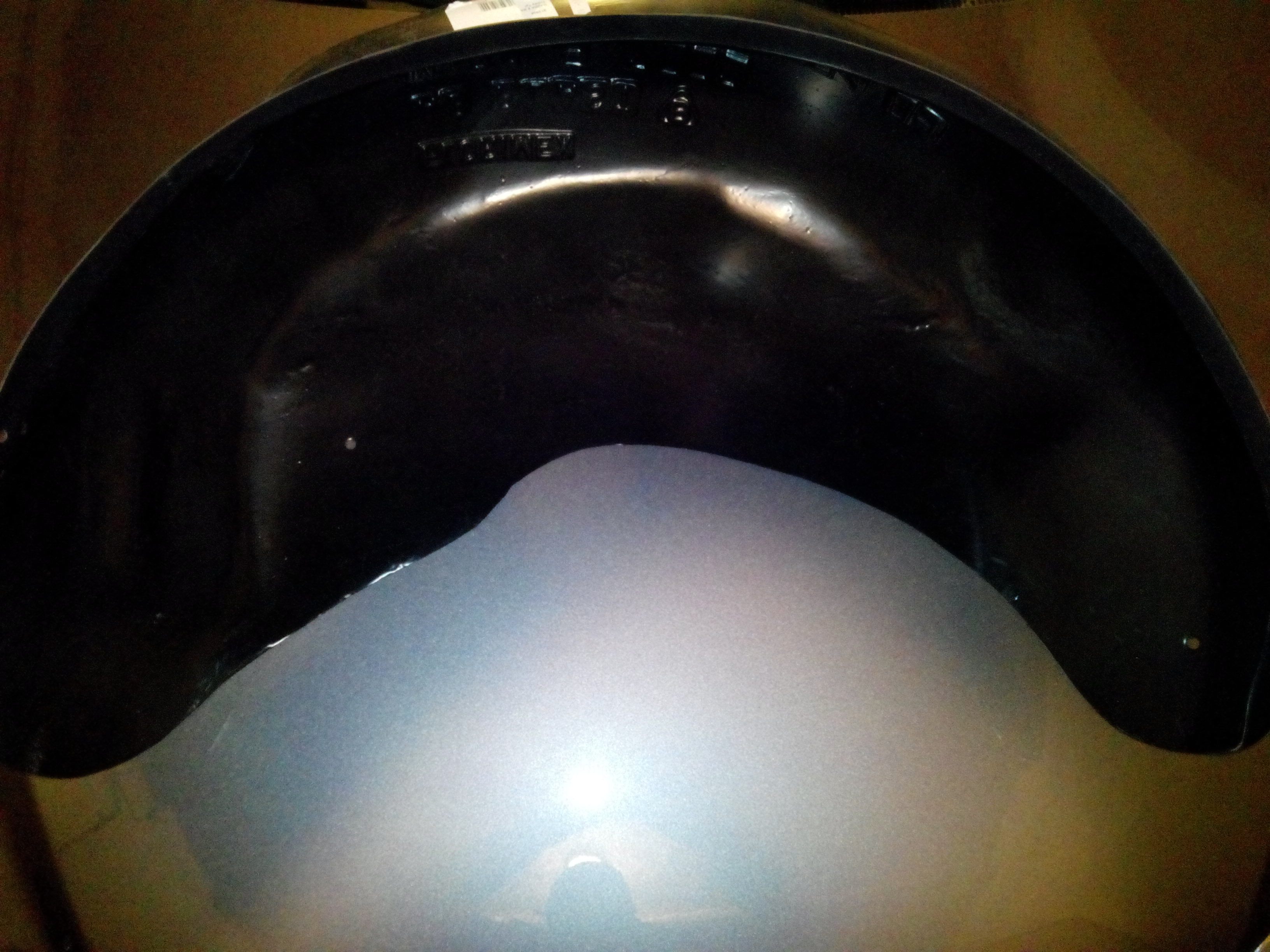

Zabezpieczenie przed sroga zima :)
Przed zima zdarzylem zalozyc:)

Postprzez matthies » 14 sty 2015, 21:40
A co to?
Od: 10 cze 2012, 18:04

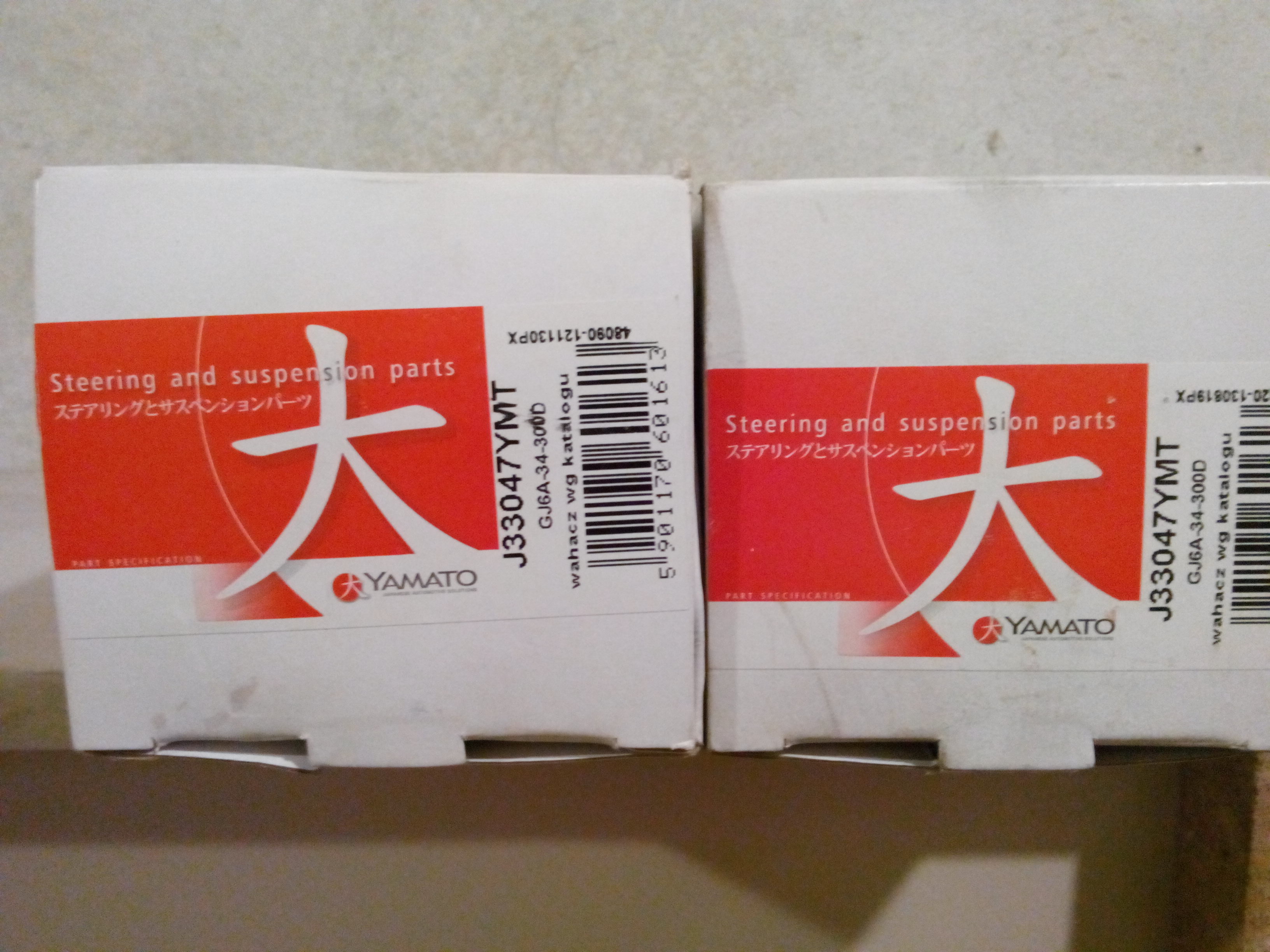

Postprzez xRafalx » 14 sty 2015, 22:17
Nowe nadkola i wahacze dolne ? :D Wahacze mogłeś wziąć jakiejś innej firmy bo podobno to yamato bardzo się zepsuło :| Ale nadkola i wahacze niech służą :)

Postprzez WisniaUs » 14 sty 2015, 22:20
matthies napisał(a):A co to?
nadkola na tył <spoko>

Postprzez Bolo545 » 17 sty 2015, 01:51
Dokladnie panowie na tyl wpadly plastikowe nadkola i chwale sobie.nie slychac zadnych stukow szumow ani nie ma problemu z akustyka.wyczytalem tu na forum ze co niektorzy zakladali te plastikowe nadkola na te stare zeby nie bylo glosno.ja mam grubo zakonserwowane podwozie i nadkola i do tego te plastiki i halasu nie ma :)
Co do yamato to nie narzekam.musialem wymienic [waaaco?] bo popekaly mi gumy na sworzniach a samych sworzni wymienic sie nie da to wymienilem calosc.czytalem wiele opini na temat tego i innych producentow ale z doswiadczenia wiem ze nigdy sie nie zawiodlem.w innych japoncach tez uzywalem czesci tej firmy i nie mialem problemow.

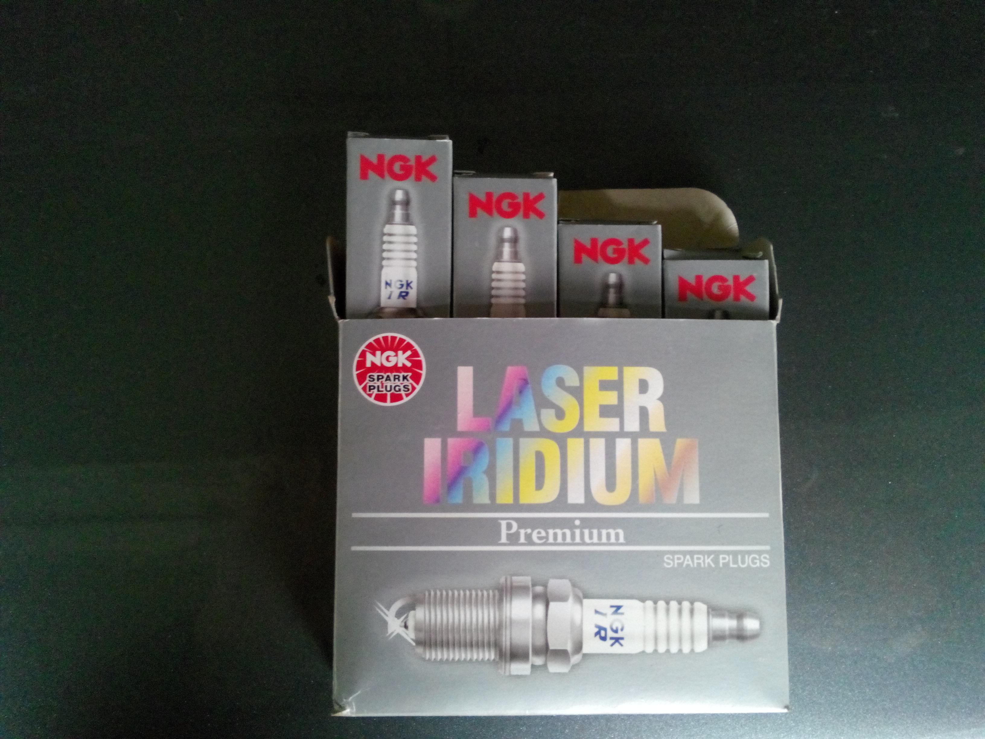

Odnosnie gazu to wsumie nie mam z nim zadnych problemow poza malymi szarpnieciami na poczatku ale wymiana kabli i swiec zalatwila sprawe :D na syczenie tez nie zwrocilem uwagi moze dlatego ze go nie bylo poprostu.przelatalem juz prawie 10k km i jak narazie jest dobrze.
