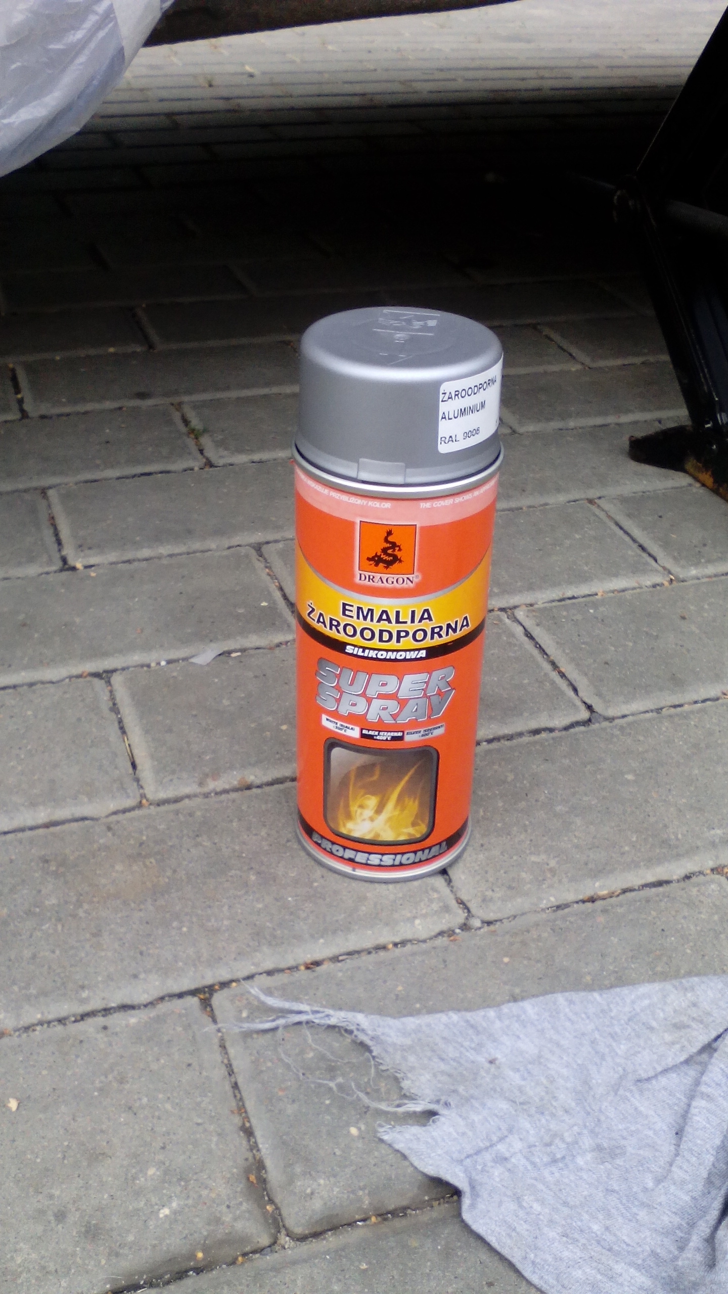

MALOWANIE ZACISKÓW
Nie mogło się obyć bez pomalowania zacisków bo bez tego troche nędza <płacze>
Mała fotorelacja z malowania.
Do pomalowania zacisków użyłem farby firmy Dragon zakupionej w Castoramie za niecałe 25 pln.
Farba
Nie zdejmowałem zacisków więc musiałem dobrze zabezpieczyć przed farbą cała resztę.
Zabezpieczenie
Zabezpieczenie
Następnie już tylko malowanie.
Malowanie
Malowanie
Malowanie
No i efekt końcowy
Efekt końcowy

Pytanie: dlaczego nie oczyściłeś zacisków ze rdzy przed malowaniem? Efekt na pewno pozostał by na dłużej.

matthies napisał(a):Pytanie: dlaczego nie oczyściłeś zacisków ze rdzy przed malowaniem? Efekt na pewno pozostał by na dłużej.
Prawdę mówiąc nie mam pod blokiem dostępu do prądu i męczyłem się wkrętarką akumulatorową:)
A że baterie coś słabo mi trzymają to się zbyt ostro nie znęcałem nad zaciskami.
Najwyżej poprawię to za jakiś czas, napewno zrobię to lepiej. Poprostu napaliłem się na te zaciski i już nie mogłem się doczekać tego wyglądu :D

W mojej obecnej Madzi nie czyściłem zacisków, ale w poprzedniej 323F zrobiłem to zwykłą szczotką drucianą i też dało radę. Przy okazji można to potraktować jako zamiennik siłowni :)
PostNapisane: 29 lip 2014, 08:02
przez laksior
Ja próbowałem szczotką ale strasznie opornie to szło. Kupiłem więc szczotki druciane nakładane na wkrętarkę i jazda.
PostNapisane: 29 lip 2014, 08:40
przez rclmati
Ja u siebie tylko szczotką drucianą przejechałem kilka razy, potem papierem ściernym i już rok czasu lakier się trzyma :)
