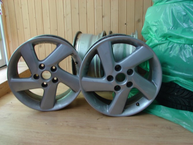

-zakup drugiego kompletu alufelg + 4 opony zimówki,
-renowacja alufelg na których zakupiony został samochód,

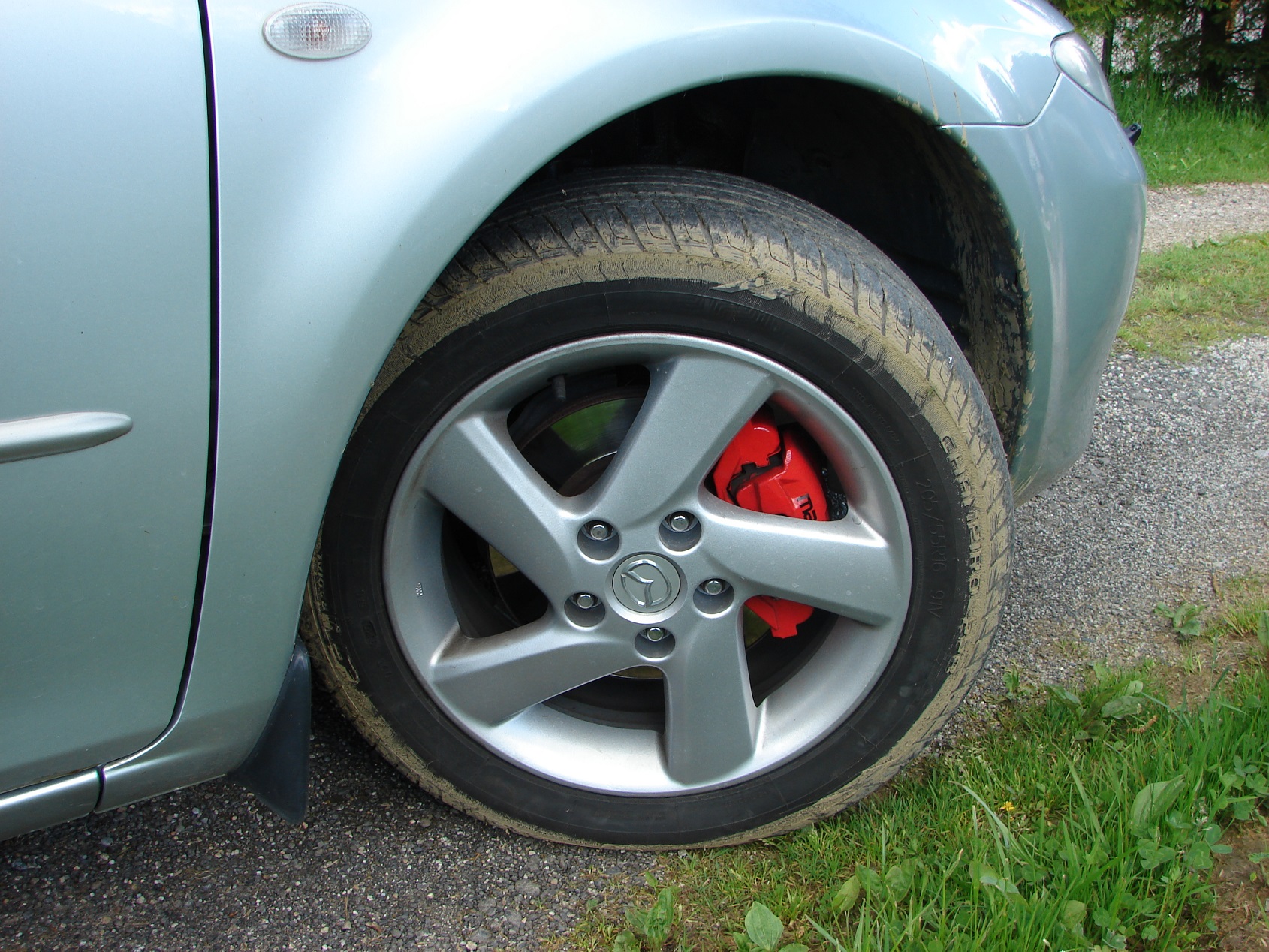

-malowanie zacisków hamulcowych

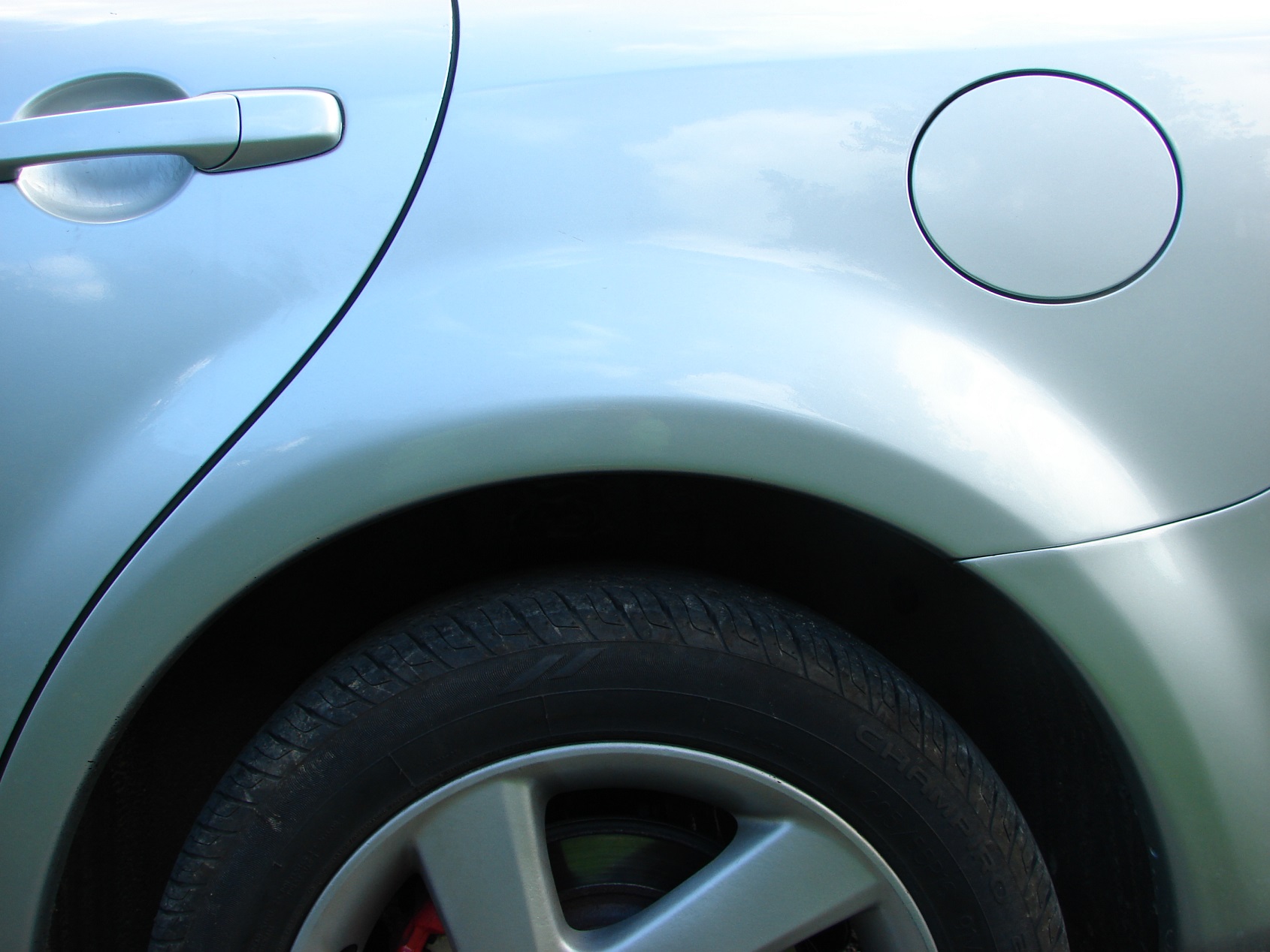

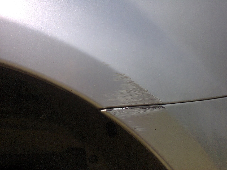

Po lakierowaniu zderzaka
Przed
Przed
Po :)

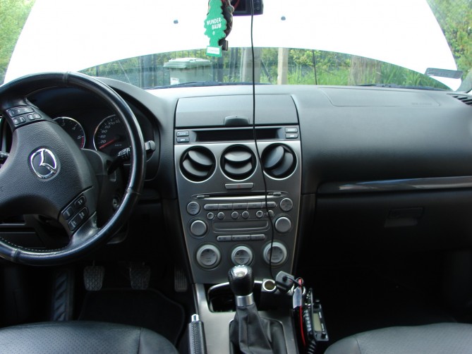

tylko z zasilaniem z zapalniczki przekombinowałeś i w oczy gryzie :P wystarczy kupić rozdzielacz z dłuższym kabelkiem i wtedy poprowadzić go za radiem do schowka pasażera. Kabel od cb możesz ukryć pod tunelem środkowym i też od góry do schowka wprowadzić. Ja tak mam i jestem zadowolony, bo żadne kable mi się nie plączą, a i popielniczkę mam zakrytą <oczko> chyba, że Tobie to nie przeszkadza to cofam wszystko :D bo przecież to kierownik ma być zadowolony <ok>
Postprzez adi7 » 21 maja 2014, 20:15
Wiem ,wiem mnie też te kable dają po oczach,ale często przekładam zestaw do innego samochodu i na obecną chwilę musi tak zostać.W przyszłości pomyślimy i będzie jak trzeba .

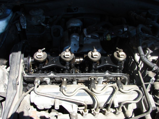

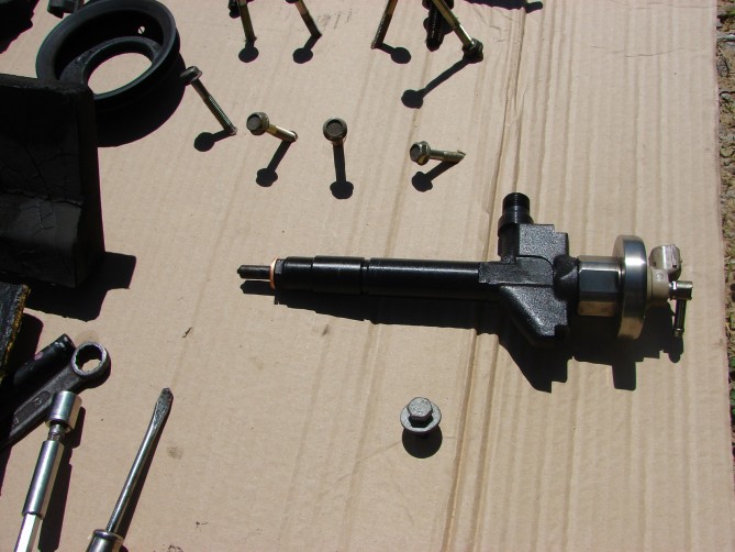

Postprzez adi7 » 22 maja 2014, 17:49
Dziś wymiana podkładek pod wtryskami,nie szło gładko bo 2 wtryski walczyły i nie chciały zbytnio wyjść ale się udało.Efekt- git majonez, z pod korka praktycznie nie zauważalna mgiełka się wydobywa a wcześniej jak z komina ;) .Pssssyyt piwko się należy po zakończonej batalii. :D

Postprzez Maniekvip » 22 maja 2014, 20:06
No i gitara <faja> A czy ta mgiełka nie szkodliwa jest ??

Postprzez adi7 » 22 maja 2014, 20:19
Mądre głowy właśnie piszą w wątku naszych diesli ,że tak ma być <spoko> i tego się będę trzymał :D
