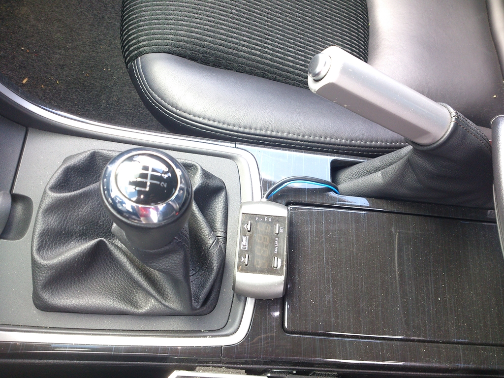

Chromowana gałka zmiany biegów
Chromowana dźwignia hamulca ręcznego

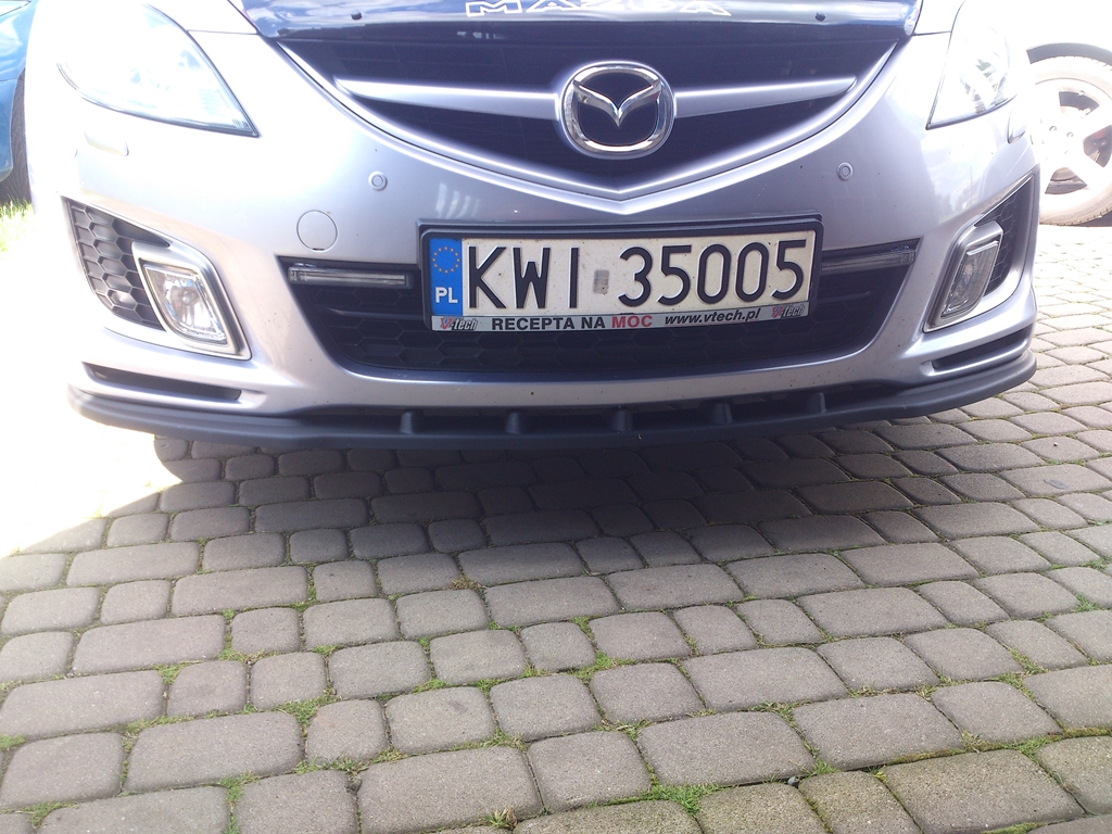

– Dyfuzor pod przednim zderzakiem – 500zł

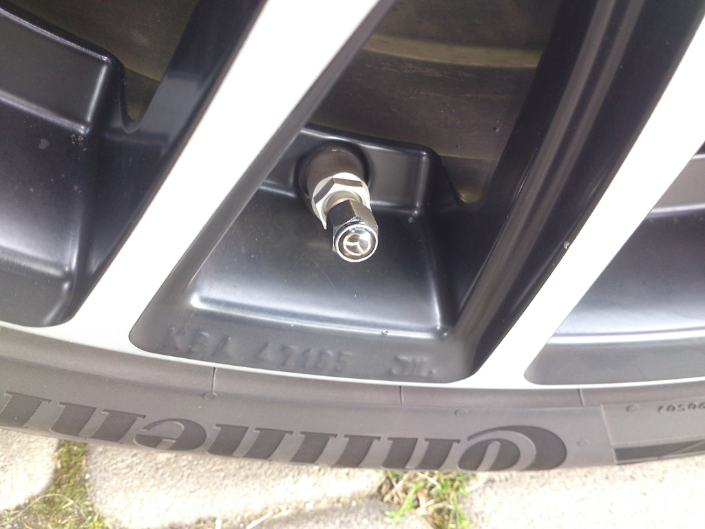

– Nakrętki kute D1 SPEC przelotowe na lato ,zamknięte na zimę – 500zł

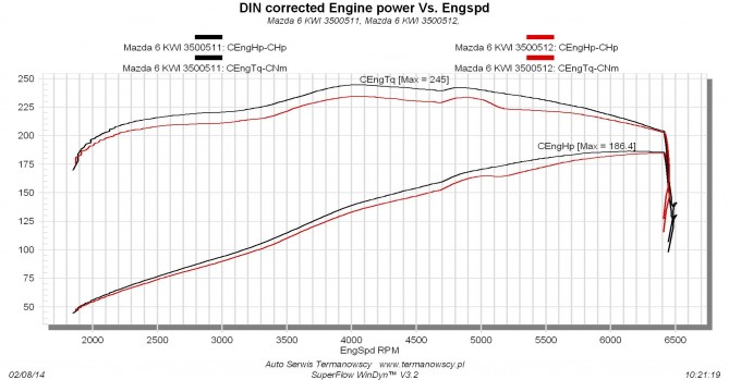

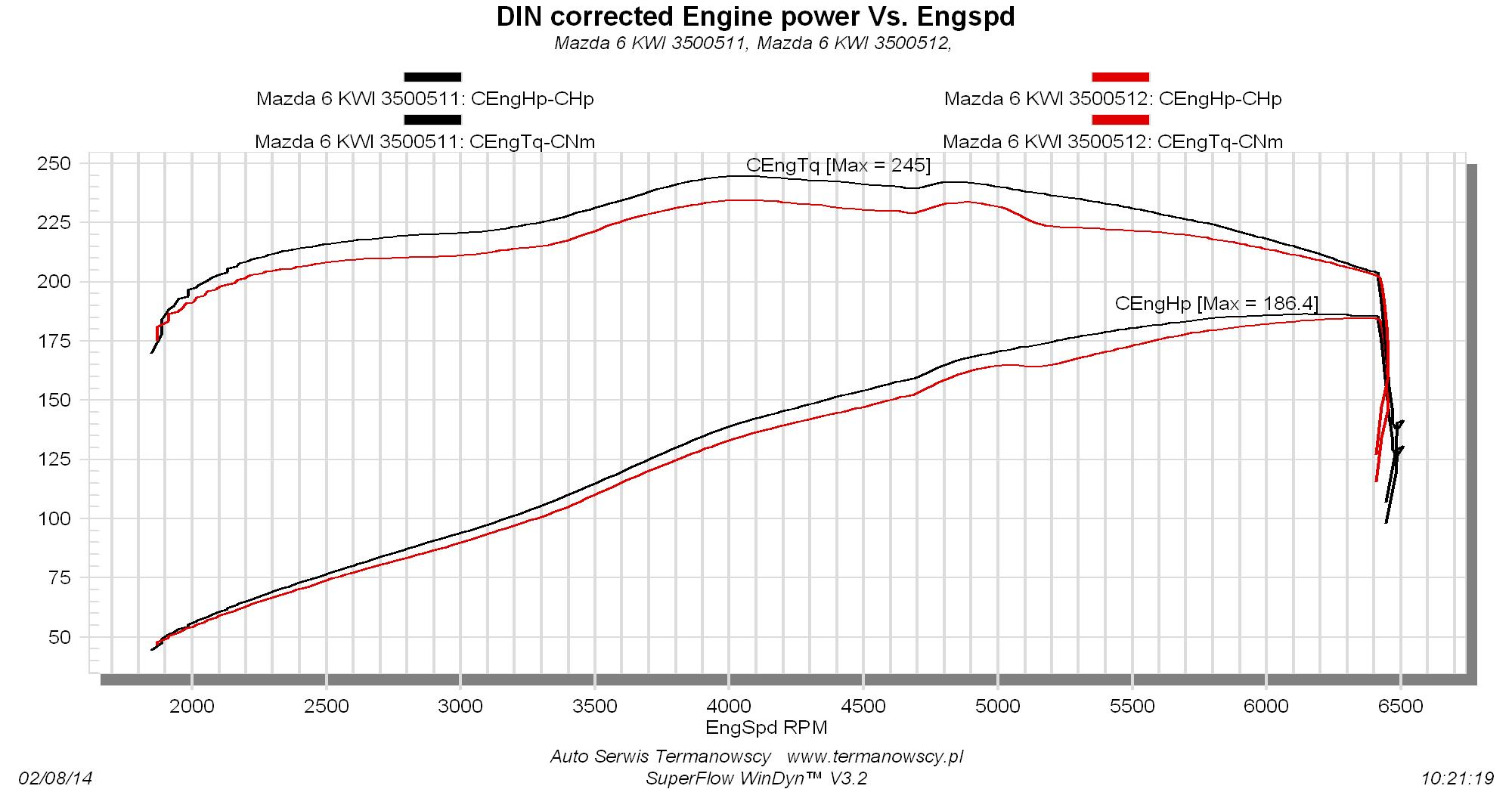

Wykres z hamowni w firmie podanej wyżej, sam chip nie dał wiele, różnice poczułem dopiero po modyfikacji dolotu i wydechu.

Postprzez matthies » 4 maja 2014, 17:02
i ja bym zaczynał od dolotu i wydechu. Chipowanie PB raczej nigdy nie wnosiło wielkiego szału.
wazne że +15 do mocy wpadło.

No ale ponad 15KM i 25Nm nie wzięło się z powietrza, więć dla mnie to nie jest wyrzucenie kasy w błoto :)

no dobra, ten wykres to jest po samym chipie? Czy po dołożeniu już pozostałych gratów? pozatym z wykresu wynika, że i tak przed przeróbką miałeś jakieś ~182hp, na momencie jest już większa różnica.
Możesz opisać jak to dokładnie się odbywało? CO w jakiej kolejności.
Ciekawi mnie to strasznie, powtarzam się, ale zaczałbym w takiej kolejności jak wcześniej pisałem.

przed chipem wsadziłem wkład K&N na hamowni w Opolu w firmie 44TUNING wyszło przed chipem 152KM a po 165KM nie mam pojęcia jak to hamowali.Zmieniłem filtr powietrza na zamknięty SIMOTY i znowu pomiar,w firmie TERMANOWSCY było niecałe 185KM i 243Nm.Póżniej wyciołem drugi katalizator i wspawałem strumienice i dalej środkowy tłumik zastąpiłem rurą nierdzewką 60 fi do tłumików końcowych SEBRING co dało prawie 187KM i 245Nm.Teraz jest silnik bardzo elastyczny ma prawie 200Nm przy 2000 obr.Koszt około 5500PLN za całość,dużo ale efekt odczuwalny na przyspieszeniu i prędkości max.Jeżdzi jak by było 200KM pod maską.Nie jeden się zdziwił jak go odjechałem na autostradzie czy od świateł do świateł.

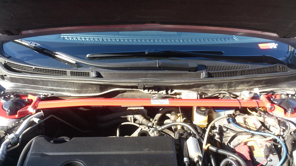

Witajcie ! :)
W ostatnim czasie udało mi się wprowadzić parę modyfikacji do auta m.in.:

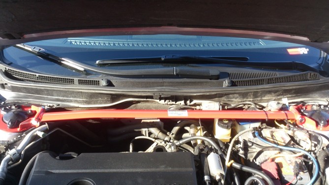

-Rozpórka przednich kielichów WIECHERS – 360zł

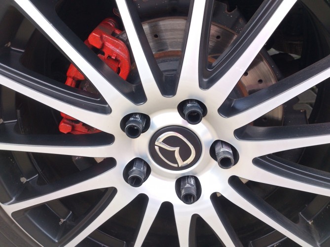

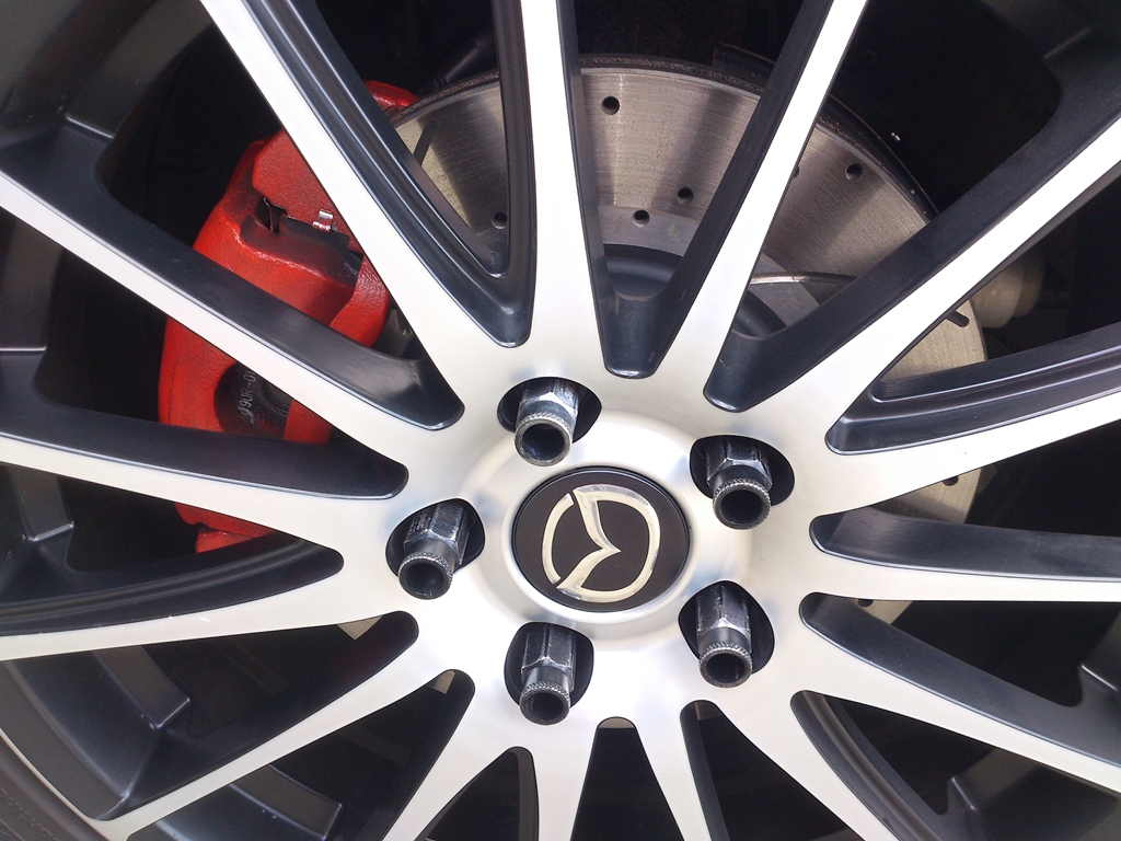

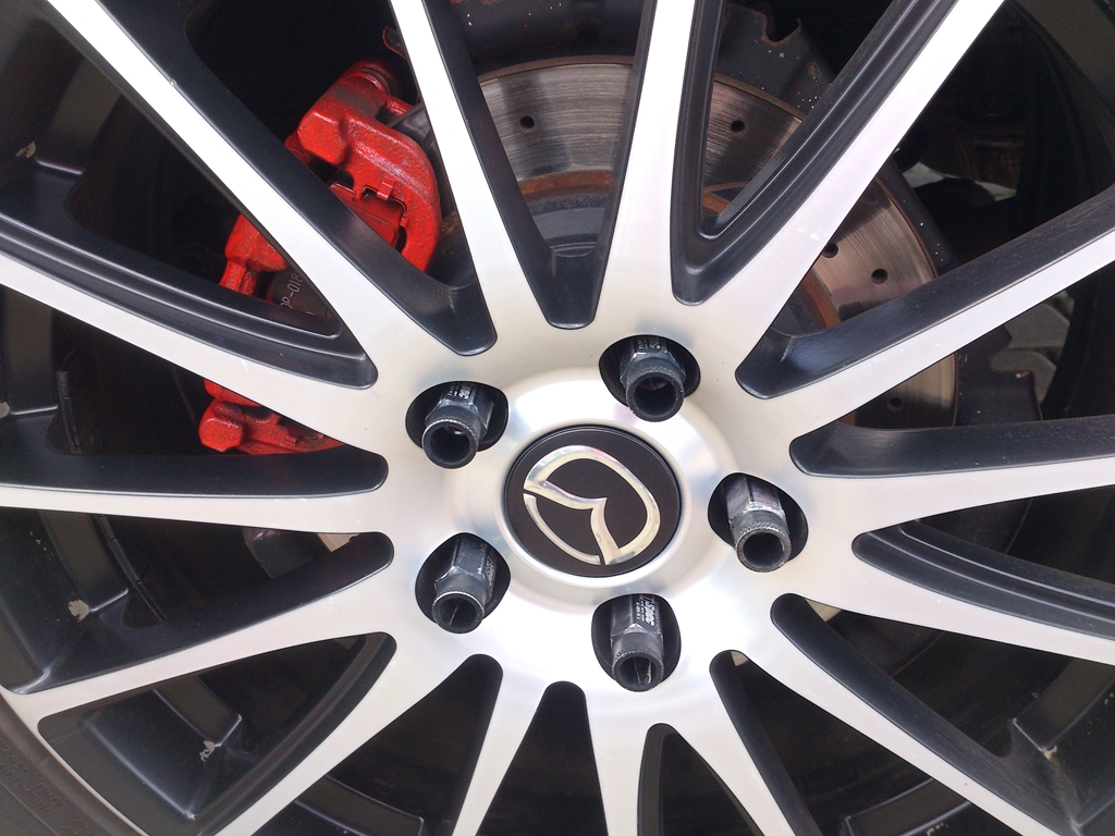

-Tarcze Bozarto GT series – 570zł
-Klocki ATE – 220zł

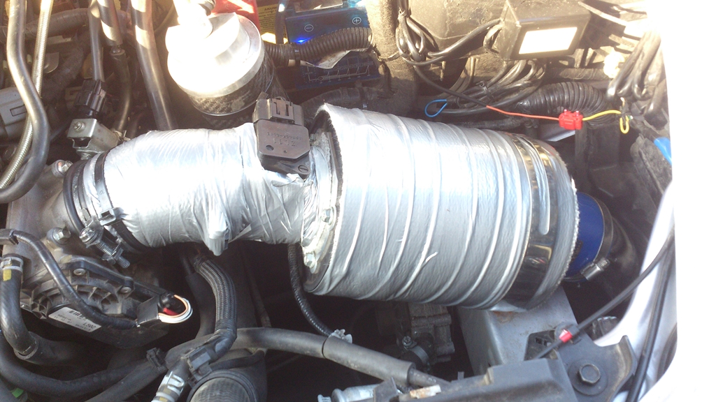

-Dolot owinięty bandażem termoizolacyjnym

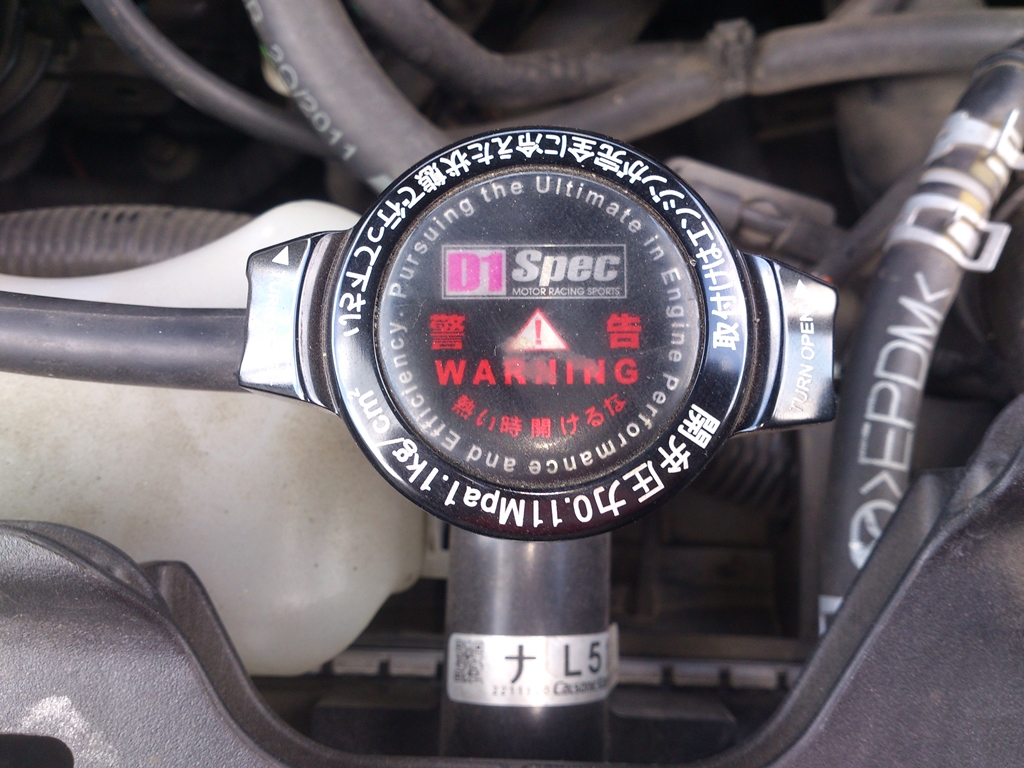

-Korek chłodnicy D1spec – 65zł

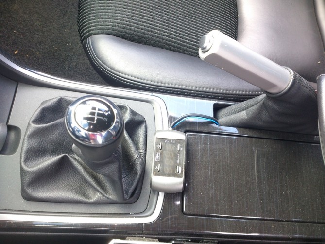

-Komputer D1spec – 300zł
-Nakrętki kute D1spec – 260zł

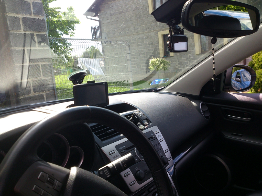

-Wideo rejestrator FullHD z GPS i monitorowaniem trasy (kąt widzenia 170st)– 600zł
-Nawigacja Modecom MX3 HD z Automapą – 650zł
