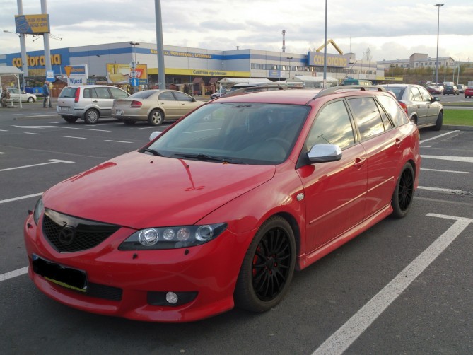

Witam.
Chciałem Wam przedstawić moje autko:
MAZDA 6 2,0 136 KM kombi
Rok produkcji 2002
Data pierwszej rejestracji: 21.08.2002r
Kolor czerwony A3E/GH6
Wyposażenie:
– ABS;
– TCS;
– DSC;
– centralny zamek sterowany pilotem;
– Immobilizer;
– wielofunkcyjna kierownica (audio + tempomat);
– Radio+CD ze zmieniarką 6 CD;
– audio BOSE;
– 5-cio biegowa skrzynia;
– wspomaganie kierownicy;
– podgrzewane lusterka;
– webasto;
– komputer pokładowy;
– 6x poduszki powietrzne;
– 4x elektryczne szyby;
– elektryczne, podgrzewane lusterka;
– klimatronic;
– podgrzewane przednie fotele;
– alufelgi 17'
– roleta bagażnika z kratką
– ksenony + samopoziomowanie + spryskiwacze;
– hak holowniczy;
– przyciemnione szyby;
Może coś jeszcze ale dopiero się uczę.
Sprowadzone z Austrii w grudniu 2011.
Auto posiadam od listopada 2013.

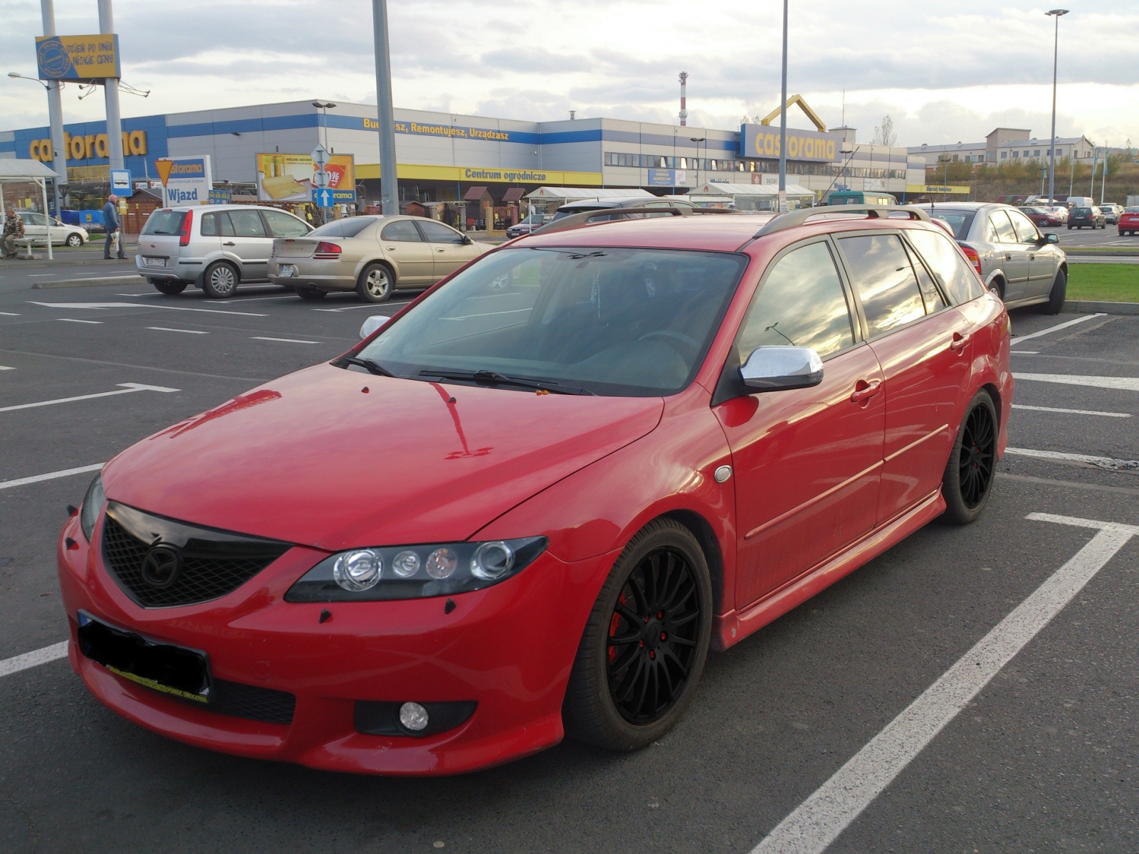

Do zrobienia:
– rozrząd;-zrobione
– płyny, oleje, filtry;-zrobione
– przednia szyba;-zrobione
– blacharka (blotnik lewy i prawy tył, zderzak tył);-zrobione

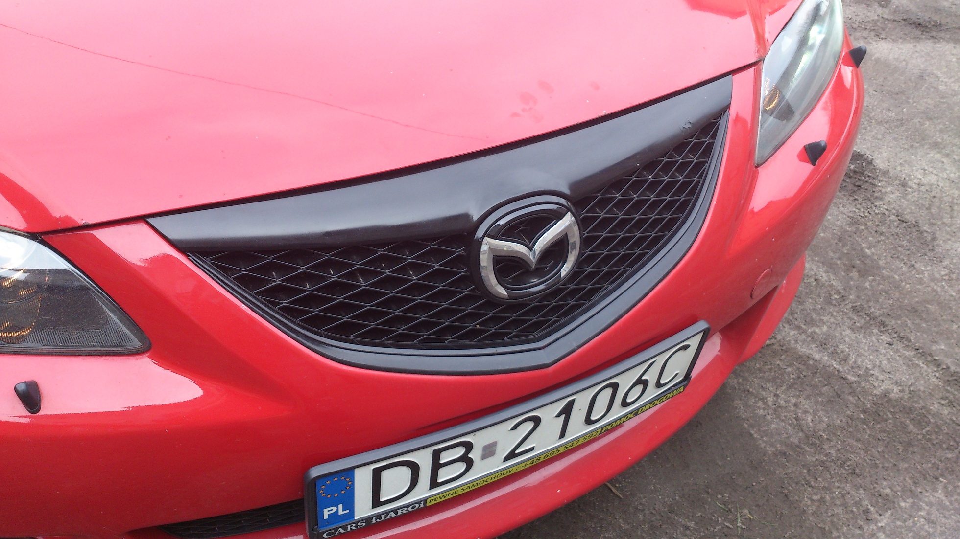

– gril na czarno;-zrobione

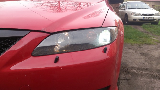

– reflektory czarne;-zrobione
– felgi czarne;-zrobione
– zaciski czerwone;-zrobione
– lampy tył czarne;
– Przeróbka tylnych lamp z EU na A-spec-zrobione
– oświetlenie wewnatrz led;
– postojówki led;
– podświetlenie tablicy rejestracyjnej led;
– światła dzienne;
– czujniki cofania;-zrobione
– skórzana tapicerka;

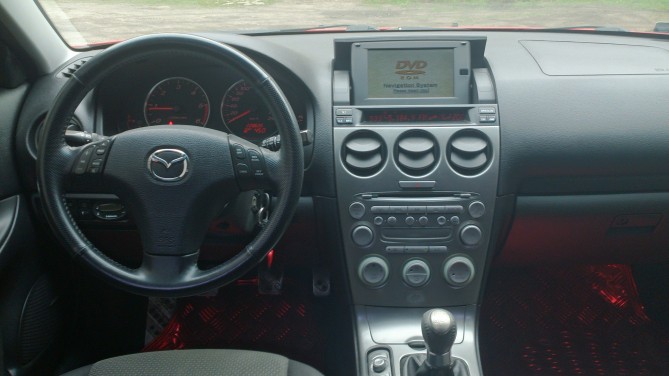

– uruchomienie navi lub zmiana na coś działającego;
– xcarlink;
– zawieszenie sportowe na seryjne;-zrobione
– tarcze i klocki przód;-zrobione
– tarcze i klocki tył;

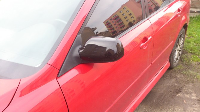

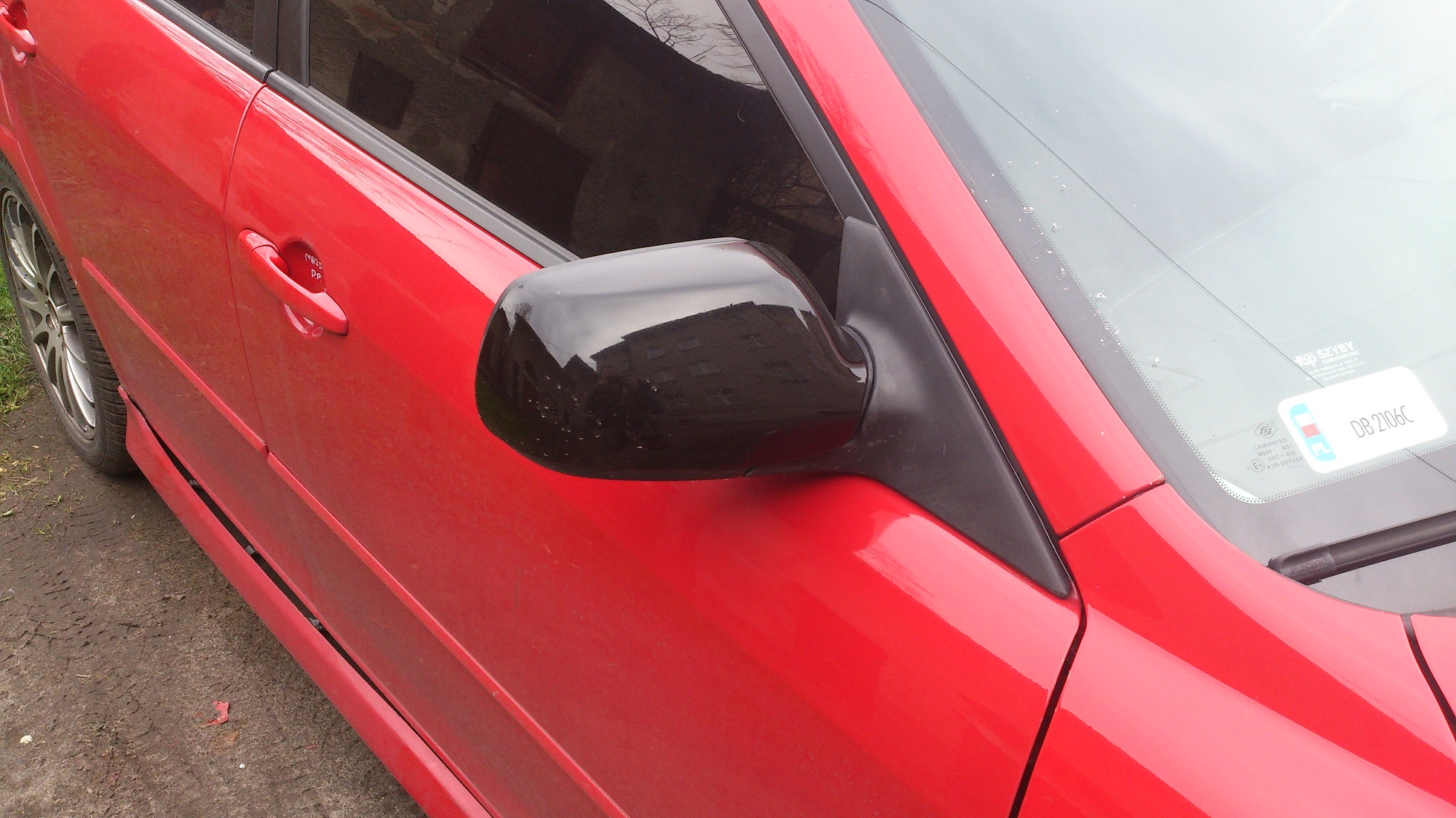

– obudowa lusterek na czarno;-zrobione
Nastepne zdjęcia po umyciu auta, albo przy nastepnych zmianach:)

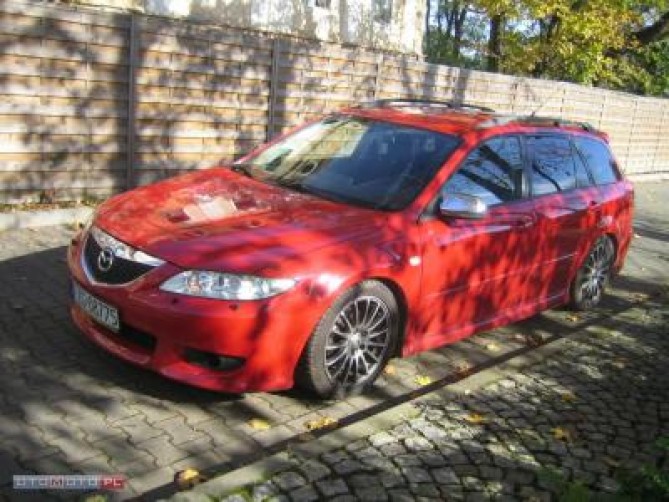

znaleziona aukcja

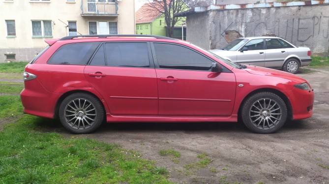

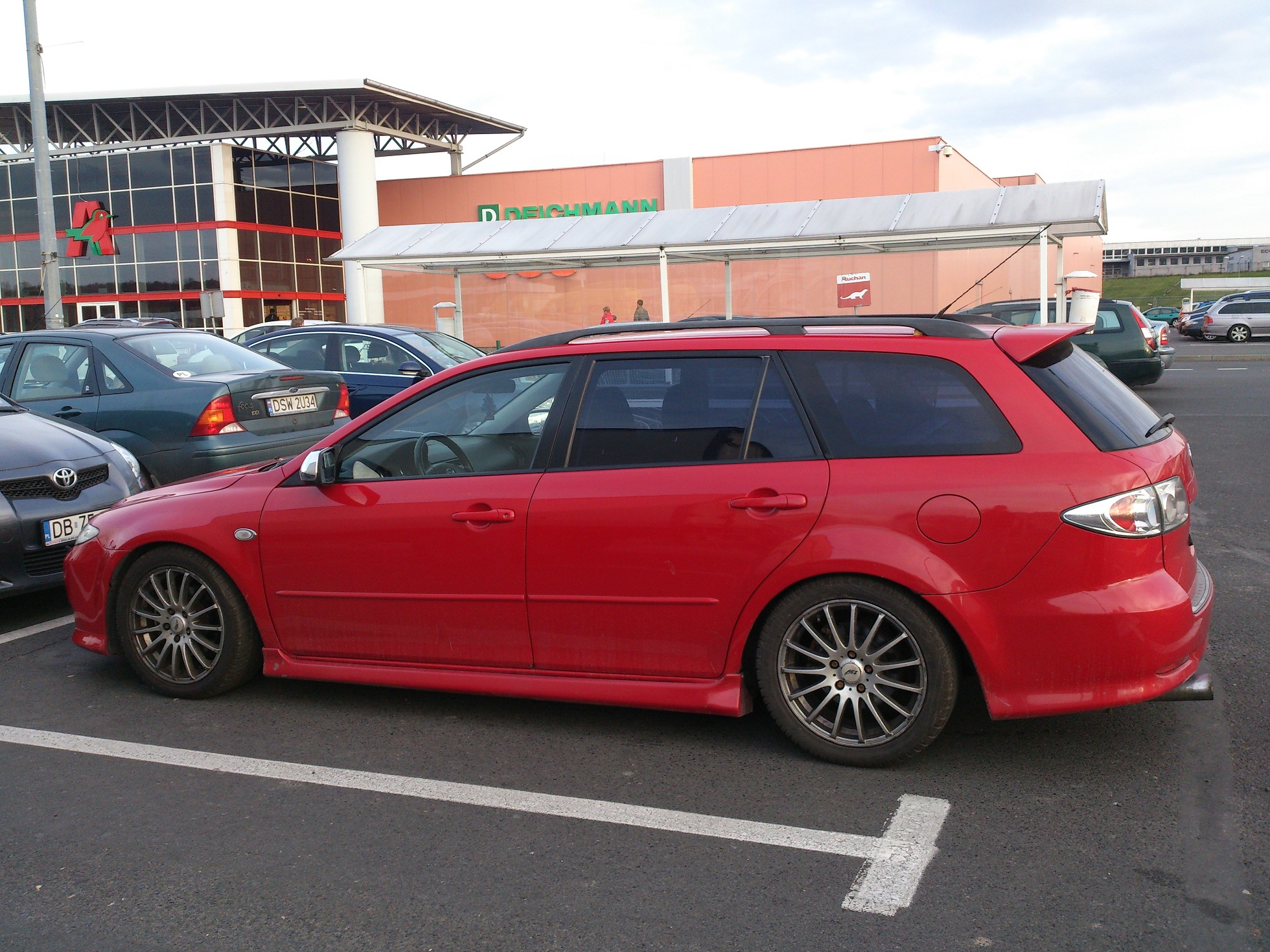

przy zakupie 1
przy zakupie 2

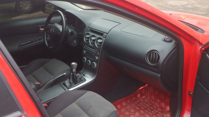

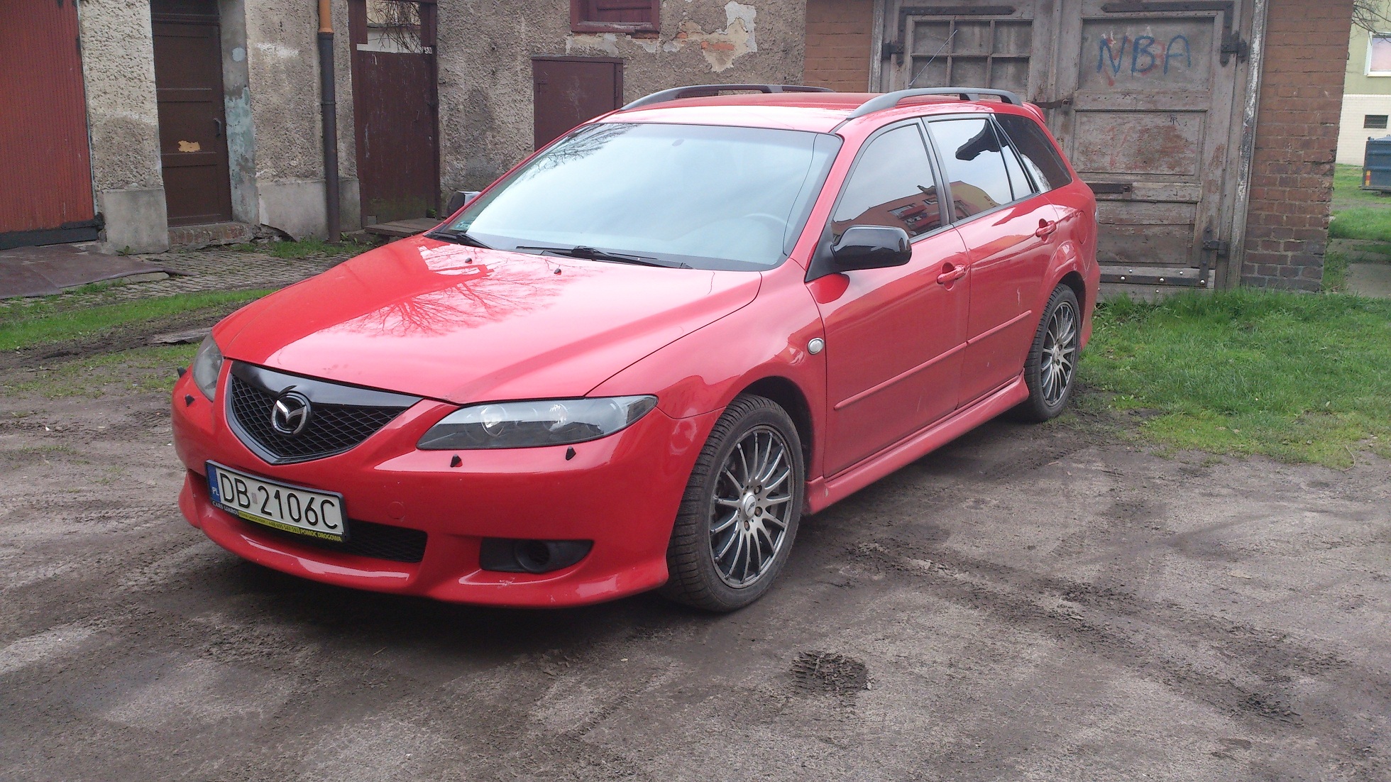

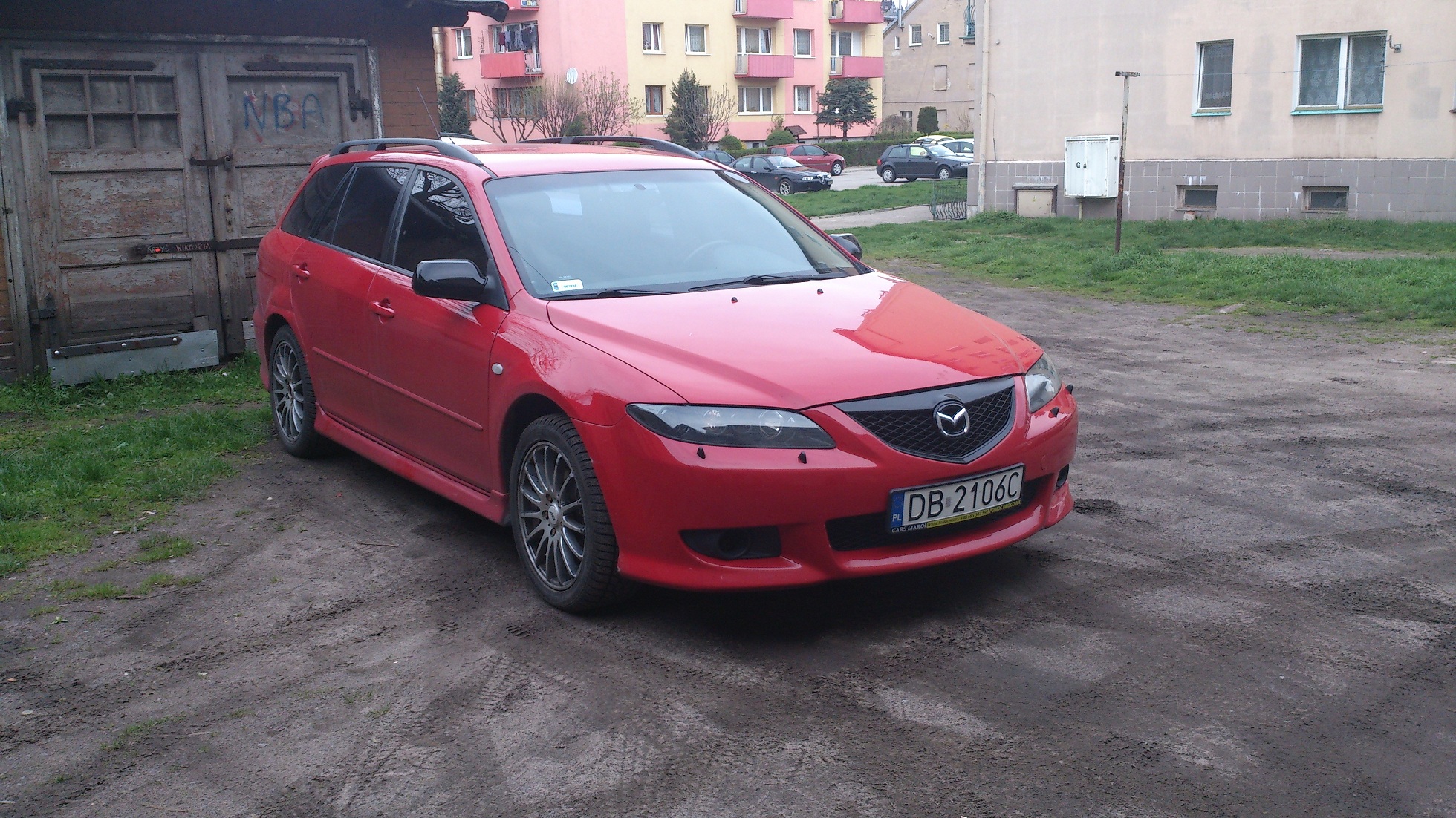

Witamy w dziale Nasze Mazdy :) Bardzo fajne kombi w rzadkim kolorze i pakiecie sport <serduszka> Dorzuć jeszcze proszę jakieś fotki wnętrza np ;)

Kolor faktycznie rzadki, jeszcze w takim nie widziałem. bezawaryjności życzę :)
Postprzez matthies » 19 kwi 2014, 15:38

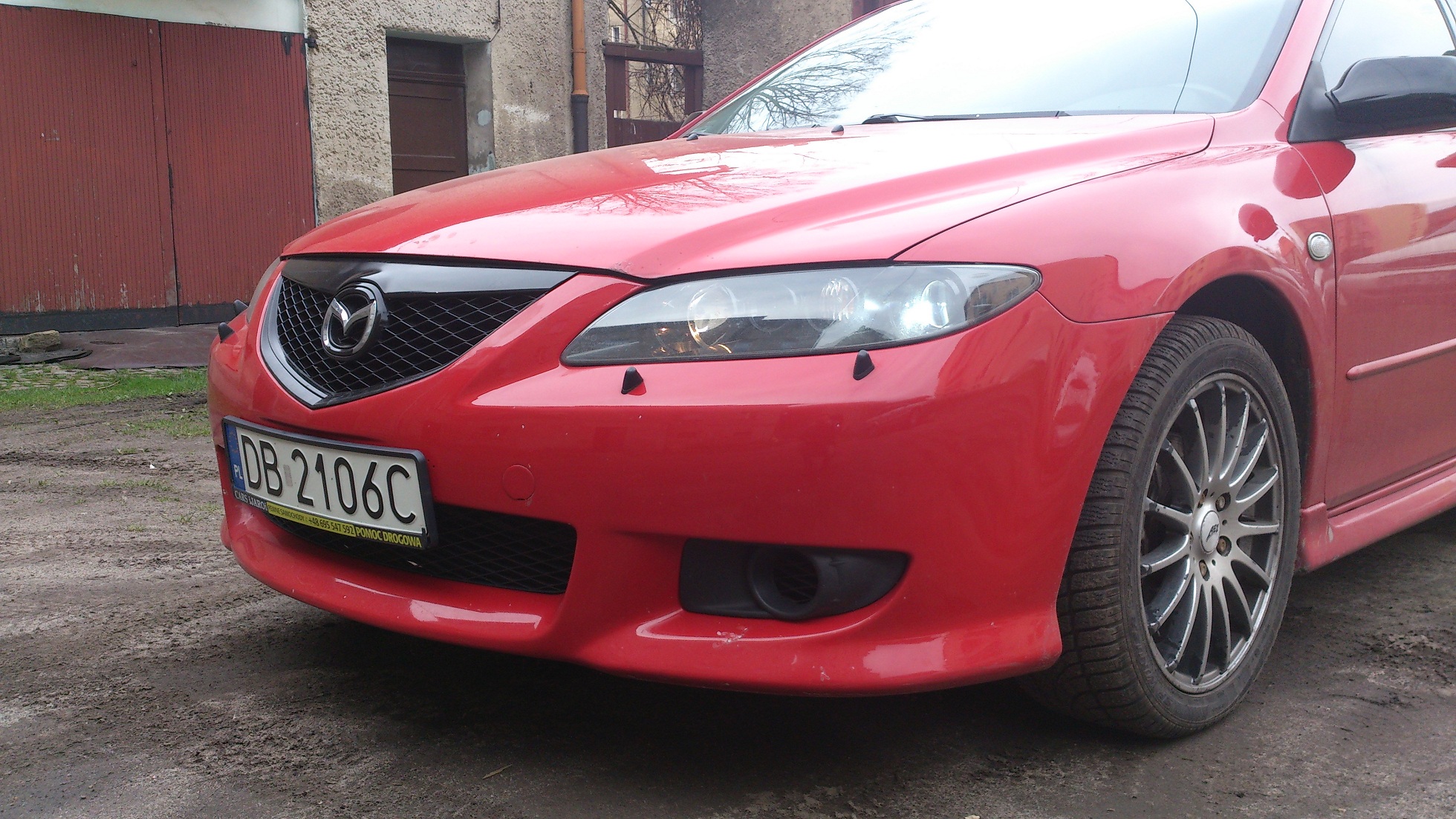

podoba się podoba :D coraz więcej M6 z pakietem hehehe

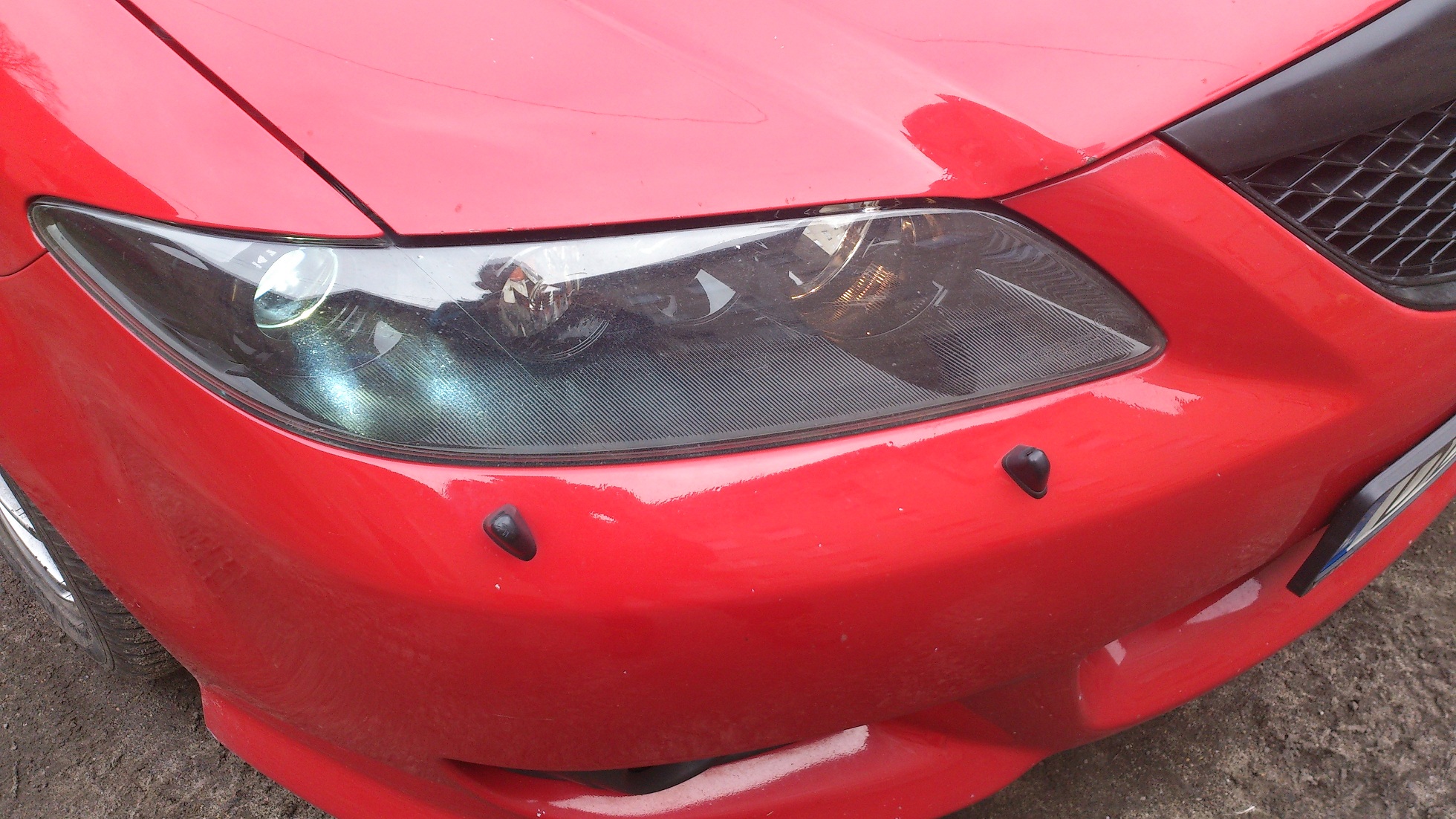

czym malowałes lampy?
Od: 10 cze 2012, 17:04
Postprzez Socyopatic » 19 kwi 2014, 16:37

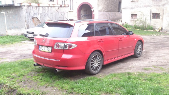

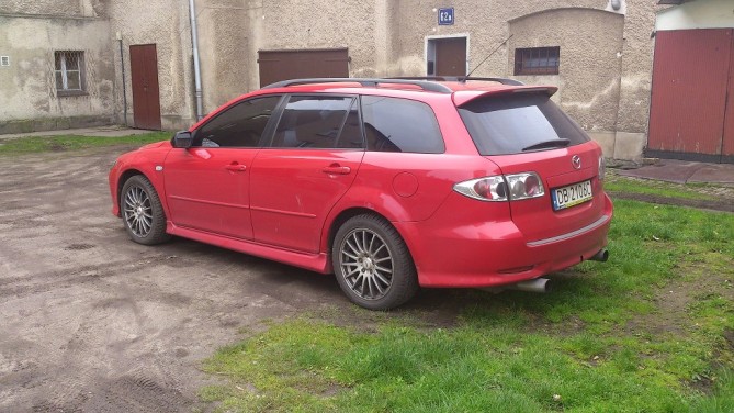

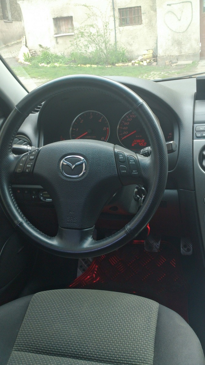

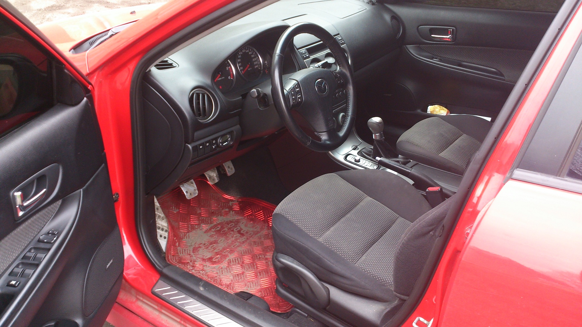

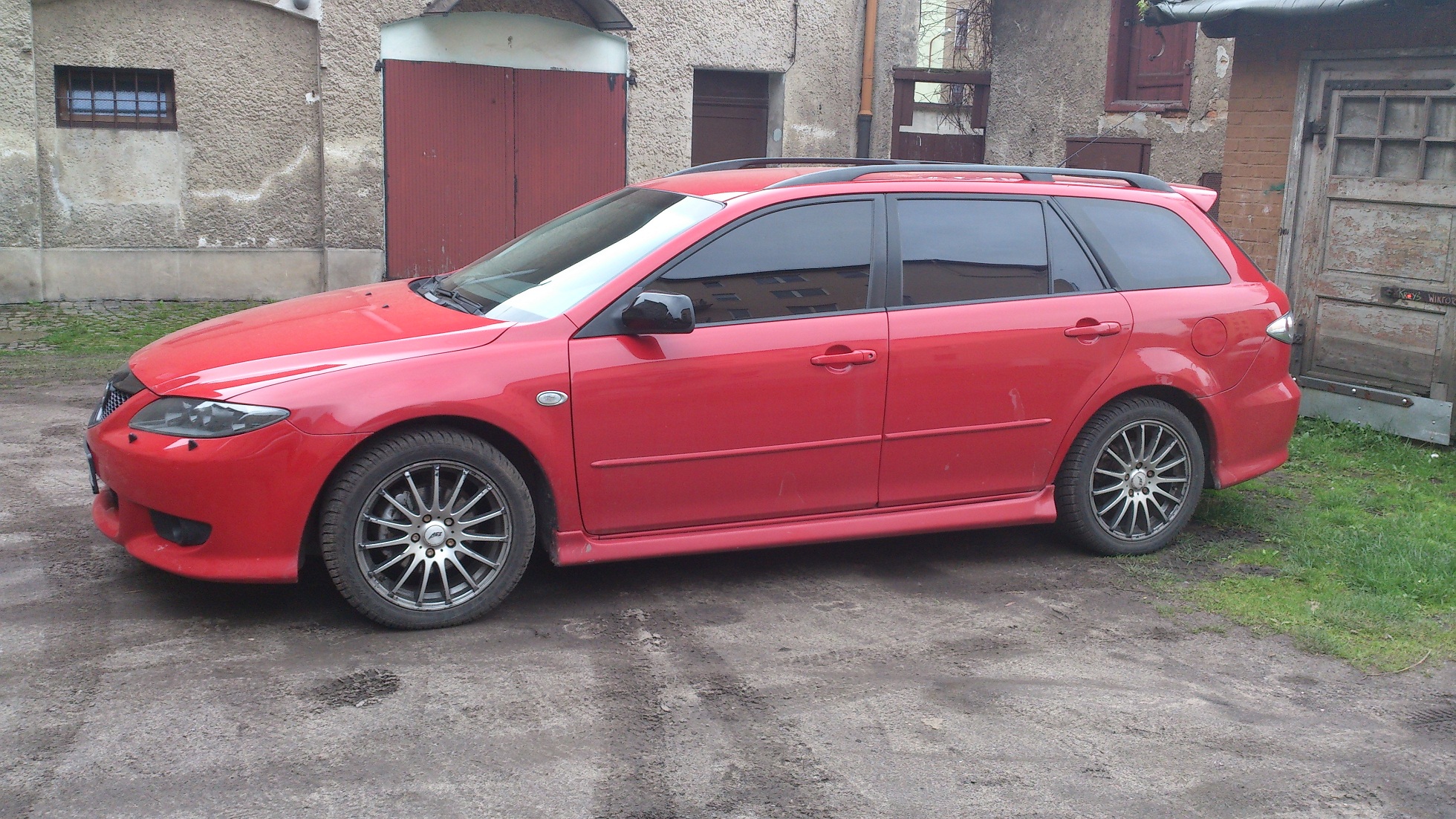

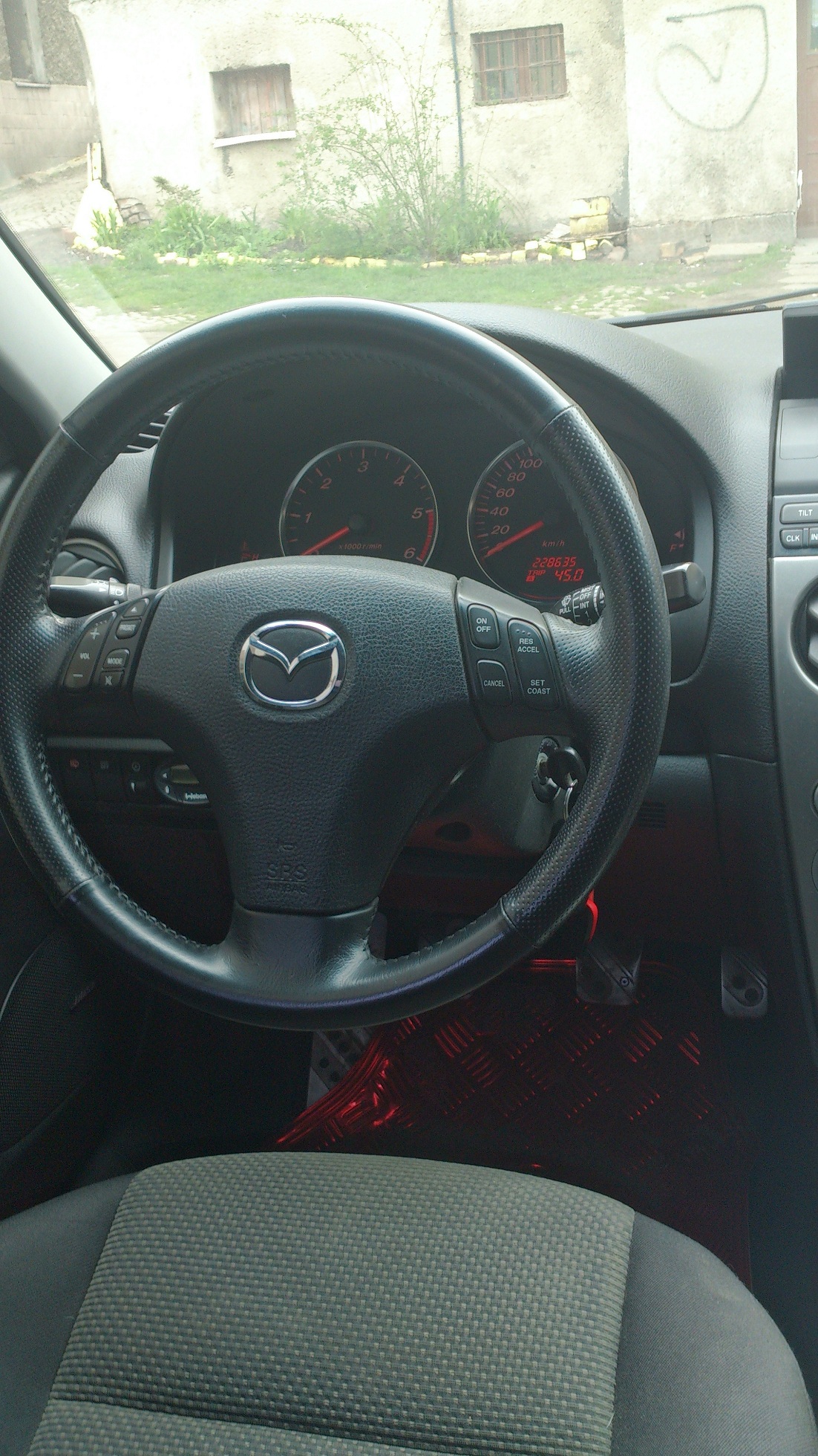

Czerwona kombi w pakiecie z czarnymi elementami robi robote ;) jedynie felgi dalbym w grafit bo w czarnym zgina. No i koniecznie tylne lampy na ciemno. Szkoda ze gleba wyleciala jak juz byla :P p.s wywal te tjuningowe dywaniki bo traca wioska na kilometr..

No musze przyznać ze w pakiecie wyglada zacnie <faja> .Kolor świetny.Chociaz musze przyznać ze jezdzi w Gorzowie takie własnie czerwone kombi w sport pakiecie.Dostal ulotkę ale odzewu brak.Ale autko jak najbardziej na plus <spoko>
Postprzez ganczar17 » 19 kwi 2014, 22:20
Dziekuję za miłe wypowiedzi:) lampy nie malowałem. Rozebrałem je, do miski wlałem gorącej wody, wsypałem pół kreta i zamoczyłem w takim roztworze na 15 minut. Wszystko samo odeszło i został wypolerowany czarny plastik:)) Przy okazji oczyściłem soczewkę i obudowę od środka. Operacja trwała około 4 godzin.

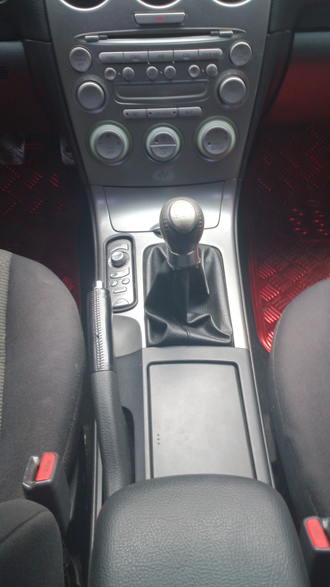

Dywaniki zrobiły na mnie takie samo wrażenie przy zakupie. Zaklinam się na wszystko że zostaną zastąpione czarnymi welurami:)
Lampy tylne będą czarne:)
Zawieszenie musiałem wymienić ponieważ nie mogłem wjechać autem na podwórko. Jak narazie leży w piwnicy. Może jak się nie sprzeda i zostane posiadaczem normalnego podjazdu to wróci:) Auto wygląda o niebo lepiej a komfort prawie identyczny.

Postprzez matthies » 19 kwi 2014, 22:22
ganczar17 napisał(a):Lampy tylne będą czarne:)
Jaki masz na to pomysł jeśli wolno zapytać?
Postprzez ganczar17 » 19 kwi 2014, 22:27
muszę tylko pogadać ze znajomymi żeby bezinwazyjnie rozebrać lampy, a póki co bedzie folia.
Od: 11 lis 2013, 09:35
Posty: 44
Auto: MAZDA 6, 2.0 CiTD 2002
Postprzez matthies » 19 kwi 2014, 23:15
celowo zadałem to pytanie, bowiem nie da się bezinwazyjnie rozebrać tych lamp. Na razie dwóch kolegów z forum odważyło się je po prostu porozcinać. Ciekaw jestem bardzo opinii twojego znajomego.
Z drugiej strony, do czerwonej budy mocno ciemna folia może zrobić baaaardzo ładną robotę <spoko>

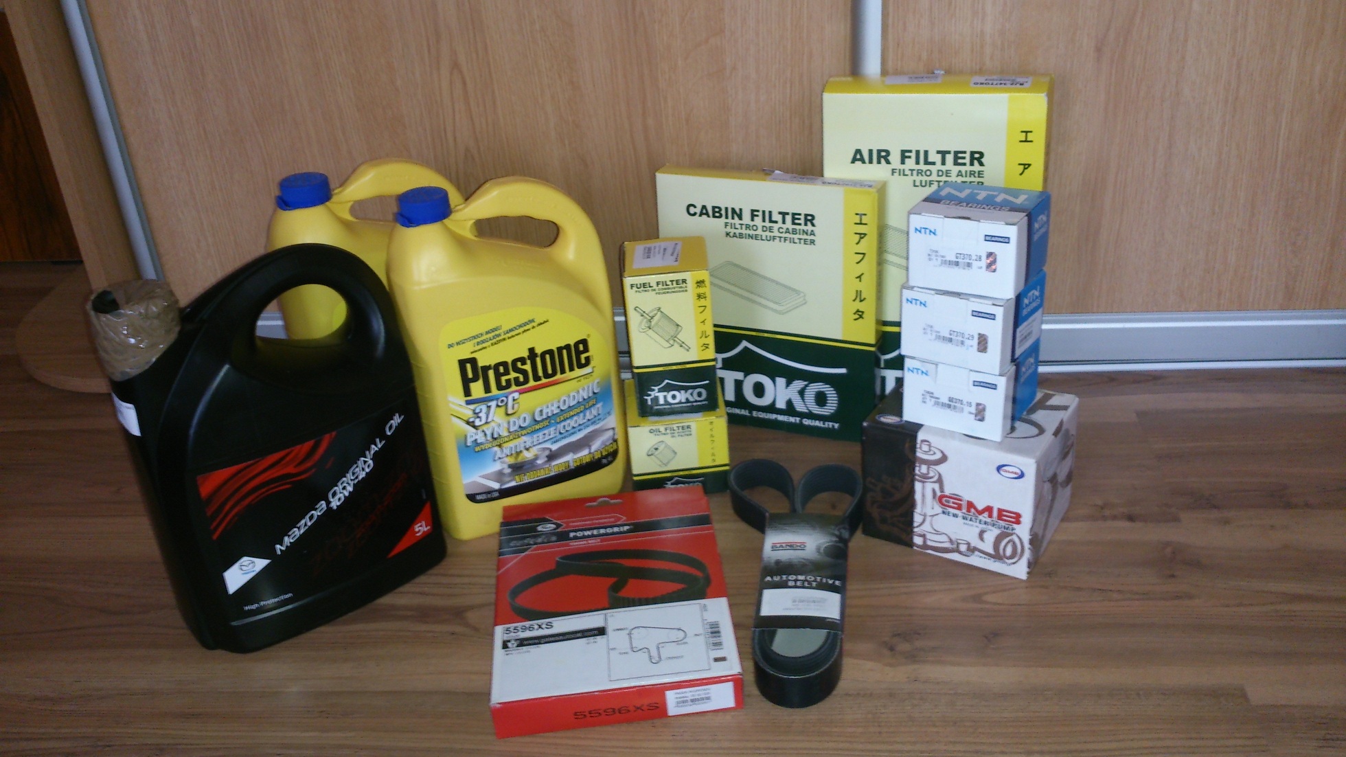

Części które zostaną wymienione w przyszłym tygodniu:
– pasek rozrządu WZMACNIANY –> GATES PowerGrip HTD 5596XS (nr kat. RF5C-12-205)
– napinacz hydrauliczny ORYGINAŁ MAZDA –> NTN (nr kat. RF2A-12-770)
– rolka prowadzaca pierwsza ORYGINAŁ MAZDA –> NTN (nr kat. RF5C-12-700)
– rolka prowadząca druga ORYGINAŁ MAZDA –> NTN (nr kat. RF5C-12-730)
– pompa wody ORYGINAŁ MAZDA > GMB JAPAN (nr kat. RF2A-15-100C)
– uszczelka pompy wody I –> GMB JAPAN (nr kat. RFB9-15-162A)
– uszczelka pompy wody II –> GMB JAPAN (nr kat. RFB9-15-116)
– FILTR OLEJU –> TOKO JAPAN
– FILTR PALIWA –> TOKO / JPN JAPAN
– FILTR POWIETRZA –> JAPAN LINE
– FILTR KABINOWY WĘGLOWY –> JAPAN LINE
– 5 litrów oleju MAZDA ORYGINAL OIL 10W-40
– 8 litrów płynu chłodniczego PRESTONE -37 stopni.

Dlaczego zdecydowałeś się na olej 10W40 a nie 5W30??

Ponieważ niewiem jaki jest zalany i tak bedzie bezpieczniej. Poza tym auto ma już 230 000 km więc już troche ma nalatane.

Ładniutka ta Twoja Mazda z pakietem <serduszka> . Skombinuj jeszcze grill taki jak matthies sobie kupił, dołóż halogeny w puste miejsca w zderzaku, wywal te dywaniki i będzie malina :D

pomimo przebiegu, nie poszedłbym w taki olej... :(

jakbym wiedział że jest zalany pelnym syntetykiem to napewno bym takim zalal. A że niewiem co jest wiec dla bezpieczeństwa bedzie połsyntetyk.

W miejsce halogenów przyjdą światła dzienne. dywaniki bedą inne tylko dajcie mi chwile:)

co za problem? robisz płukanke i możesz zalać co dusza zapragnie, a pragnieniem na pewno nie jest 10W40,....
Postprzez 19Maaarcin89 » 20 kwi 2014, 21:44
matthies napisał(a):co za problem? robisz płukanke i możesz zalać co dusza zapragnie, a pragnieniem na pewno nie jest 10W40,....
Zgadzam się z kolegą w 100 % . Samochody co maja nalatane dwa razy tyle co ty leją 5W30 i jest git.
Pewnie usłyszałeś od mechanika "przy tym przebiegu trzeba wlać 10W40 bo przy 5W30 uszczelki wypłucze i będą wszędzie wycieki "
10W40 na pewno maździe nie zrobi lepiej niż 5W30
Dywaniki na prawdę do wymiany :D

Czy ja dobrze widzę że chcesz założyć nieoryginalny pasek rozrządu?

Nie wlewaj tego oleju, nie do tego silnika zobaczysz będziesz żałował, tak jak koledzy piszą przebieg nie ma znaczenia.
