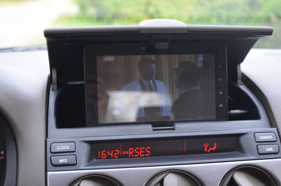

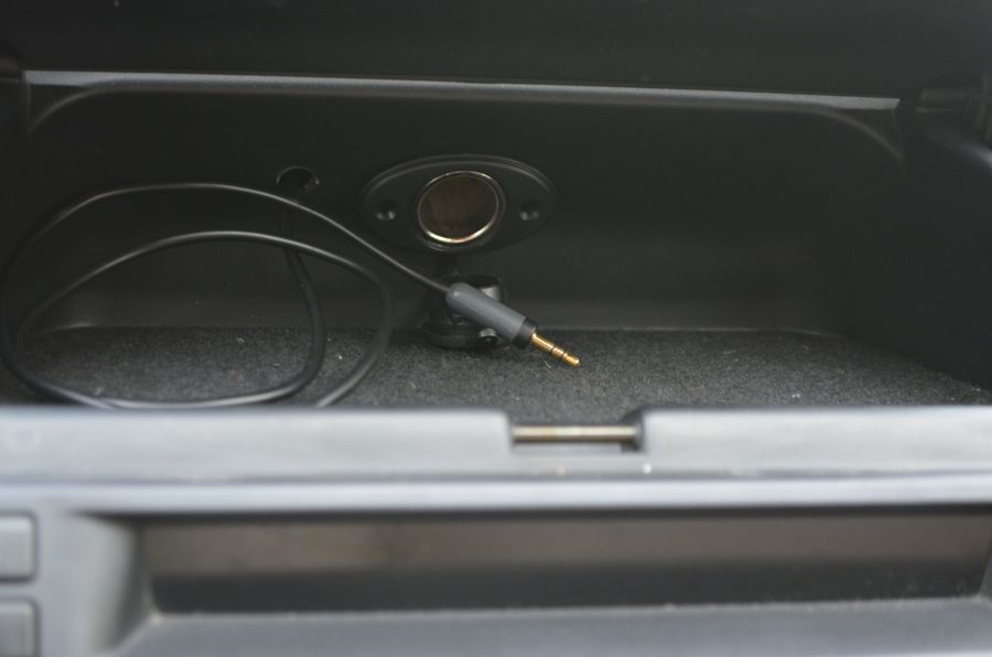

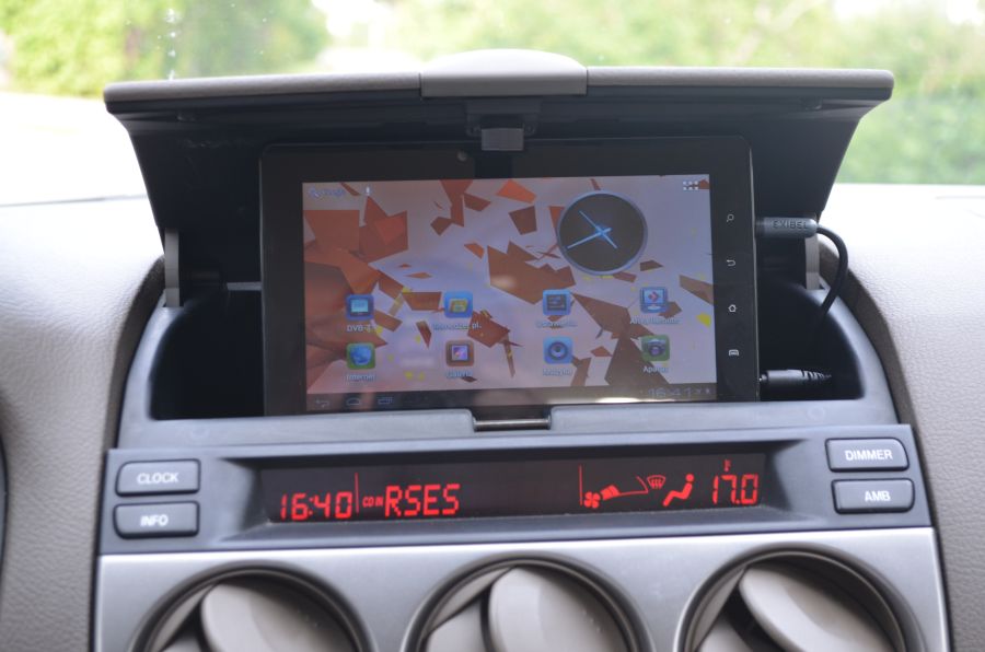

Dawno mnie nie było ale przy Madzi coś się dzieje. Jakiś czas temu naszło mnie na zrobienie wyjścia Aux, to też pomyślałem o innym umiejscowieniu GPS i przy okazji wymieniłem żarówki podświetlenia panelu klimatyzacji bo dwie nie działały.
Dość długo szukałem stacji multimedialnej dedykowanej do Mazdy, szukałem... pisałem... nawet dwie chinolskie firmy mi odpisały, ale nie miały obudowy w moim kolorze, więc postanowiłem poszukać czegoś innego. Wybór był dość prosty, będzie tablet i trafił się Ferguson S3 Plus. Dość tani, więc nie będzie szkoda jak coś się z nim stanie, jest GPS i mały bonus DVB-T.
Tak to wygląda
Dorobiłem do niego dodatkowe gniazdo ładowania, żeby kable nie wisiały na zewnątrz.
A teraz co do AUX, bawiłem się sporo nawet udało mi się radio spalić :D. Przewertowałem fora polskie, angielskie i rosyjskie, ile głów, tyle pomysłów. Na początku był sposób – 1 z 13 i jack do 3 5 7 ale nic to nie dawało, tylko przy którejś próbie chyba 13 złączyła się z 15 i spalił się tranzystor q702. Znalazłem na alledrogo zamiennik i po wymianie wszystko śmiga. Przy naprawie połączyłem też L716. Drugie podejście to jack na 3 5 7 (7 połaczona z 1 4 6) i połączyłem 9 z 15. Dało mi to funkcje RSES i po podłączeniu mp3 na maksymalnej głośności coś delikatnie słychać, coś jest, ale to nie to, więc będę walczył dalej.
No i jak pisałem przy okazji wymieniłem żarówki, trochę mniejsze ale różnicy w oświetleniu nie ma.
To chyba na razie tyle.
