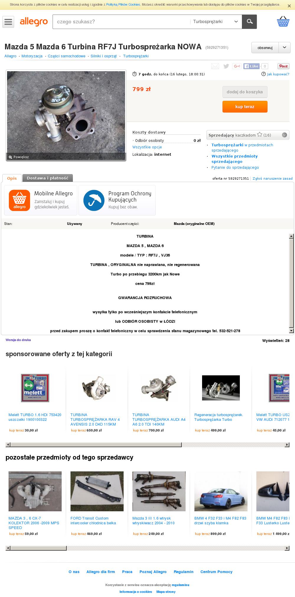

Jeśli chodzi o turbinę to mam dylemat czy regenerować swoją czy kupić już po regeneracji z alledrogo z dwuletnią gwarancją bez limitów kilometrów <co?> zdania podzielone więc słucham Waszej opinii w tym temacie :D

Postprzez LooKasH8 » 16 lut 2016, 10:20
http://allegro.pl/mazda-5-mazda-6-turbina-rf7j-turbosprezarka-nowa-i5929271351.html
Szczerze myślałem że takie rzeczy są droższe :) Sam będę musiał zrobić przegląd tejże części i zastanowić się nad wymianą, na Twoim miejscu szukałbym innej :P

Postprzez odom » 16 lut 2016, 14:21
uzywka bez gwaracji ,.. Nie dziękuje ;)
