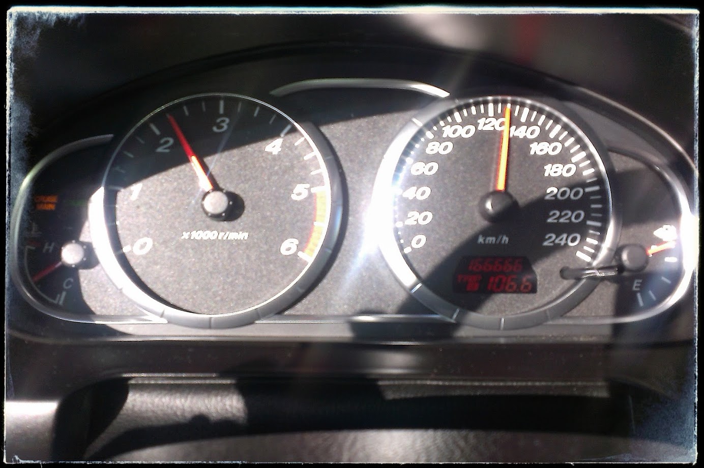

Z nowości to w drodze na urlaup taki wynik wyskoczył <rotfl> <rotfl> <rotfl>

No 130 km/h nieźle ciągnie [WHITE SMILING FACE]

No co ty to jazda ECO na Tempo , ciągnie to 200 :D

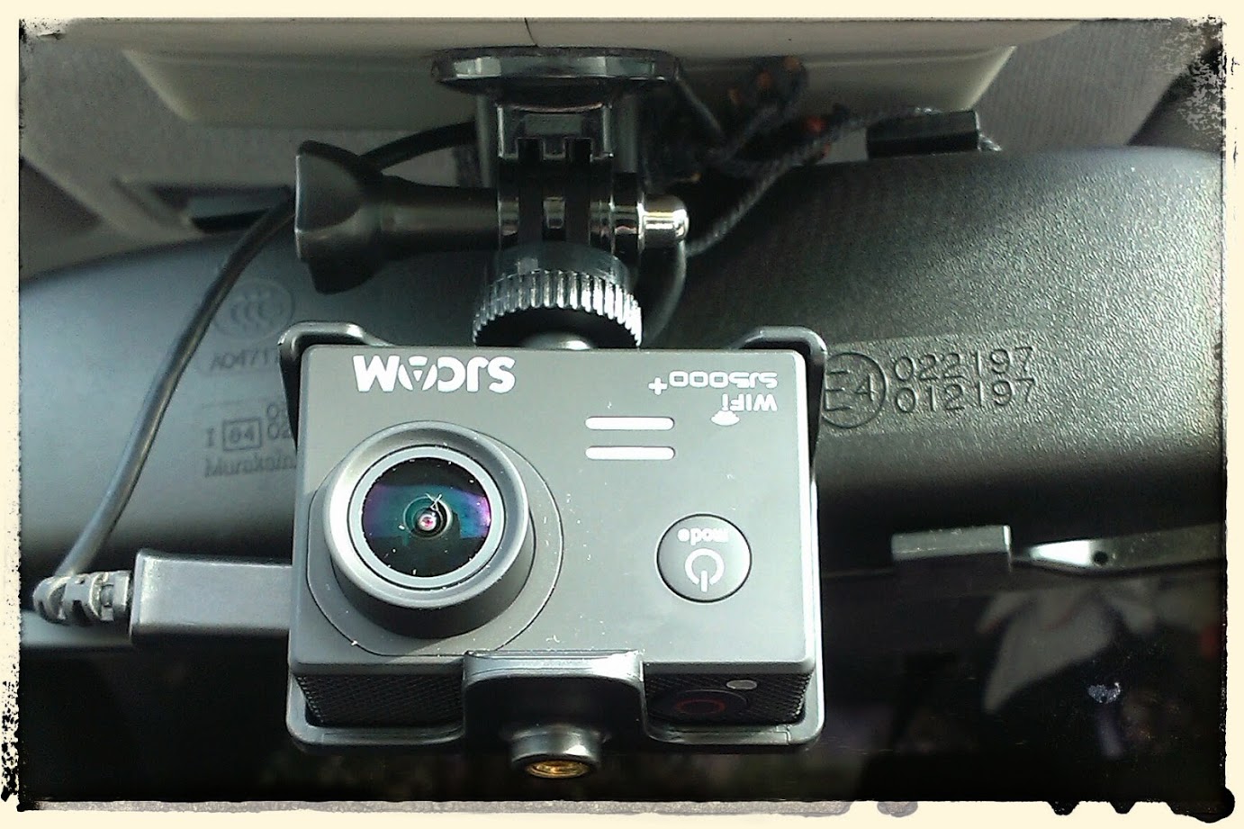

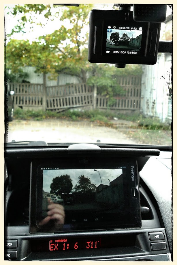

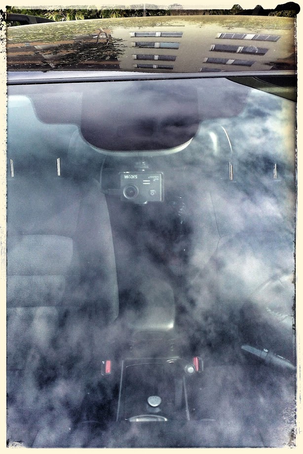

Kamerka siadła godnie i dziala spoko.
Zasilanie z bezpieczników z kabiny i przewód od lusterka wypuszczony.
Napotkałem małe trudności z zasilaniem ,chciałem pujśc na skruty i podłaczyć pod kaamerkę cofania jednak zasilacz kamerki strasznie "siał" zakłucenia jak szło z jednego kabla.
Podłaczyłem więc niezależnie z puszki nowymi przewodami od bezpiecznika zapalniczki i zaś beret bo przy rozruchu wyłaczało ładowanie, kamerka sie automatycznie wyłączała , niestety zasilanie wracało "za szybko" i kamera już nie "wtawała".
Teraz jest tak że po przekręceniu kluczyka na ON się włącza i jest GIT.
Myslałem czy nie podłaczyć na ciagłe ładowanie , obawiam się jednak o AKU, co myślicie ?? ??
