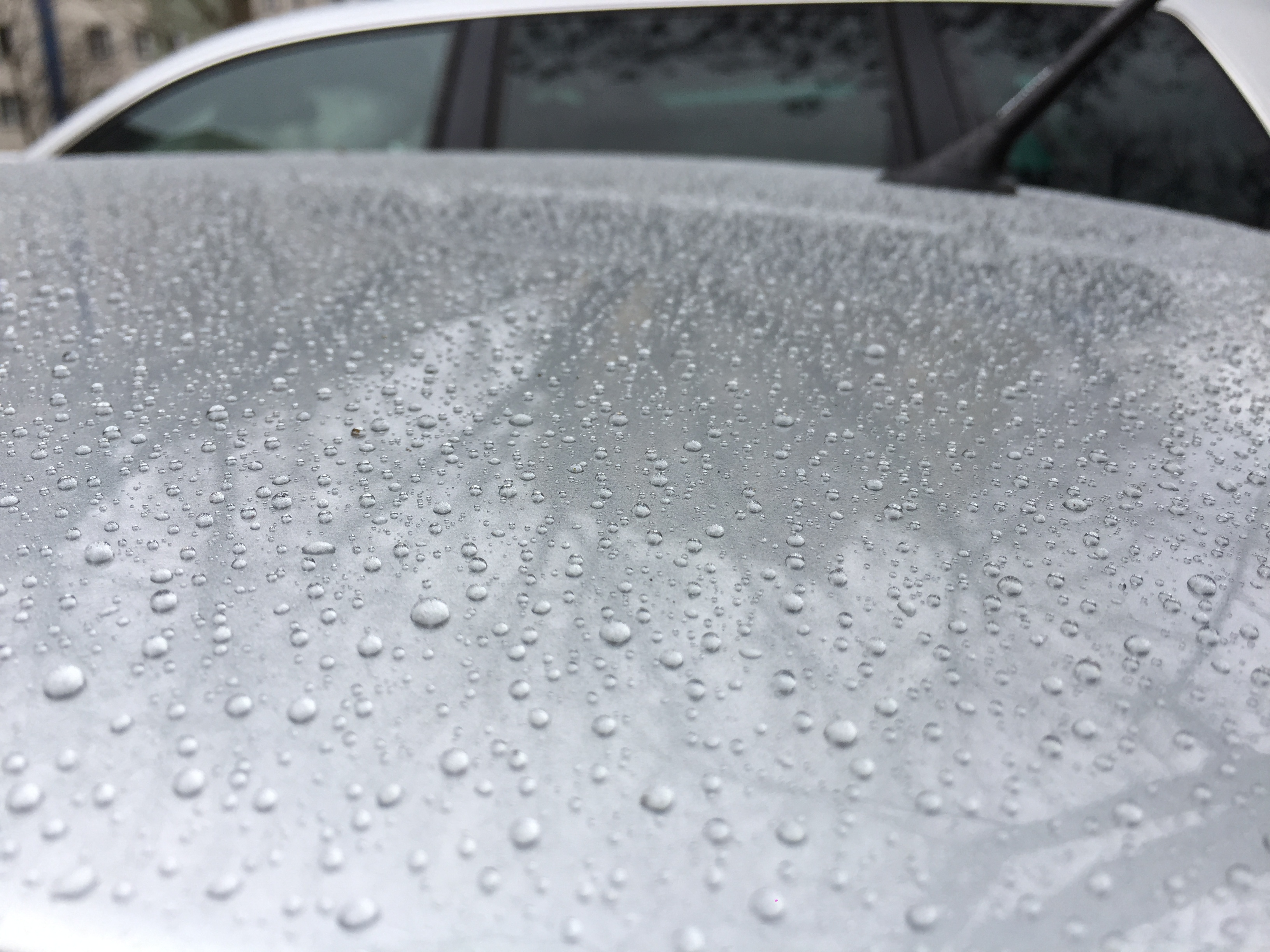

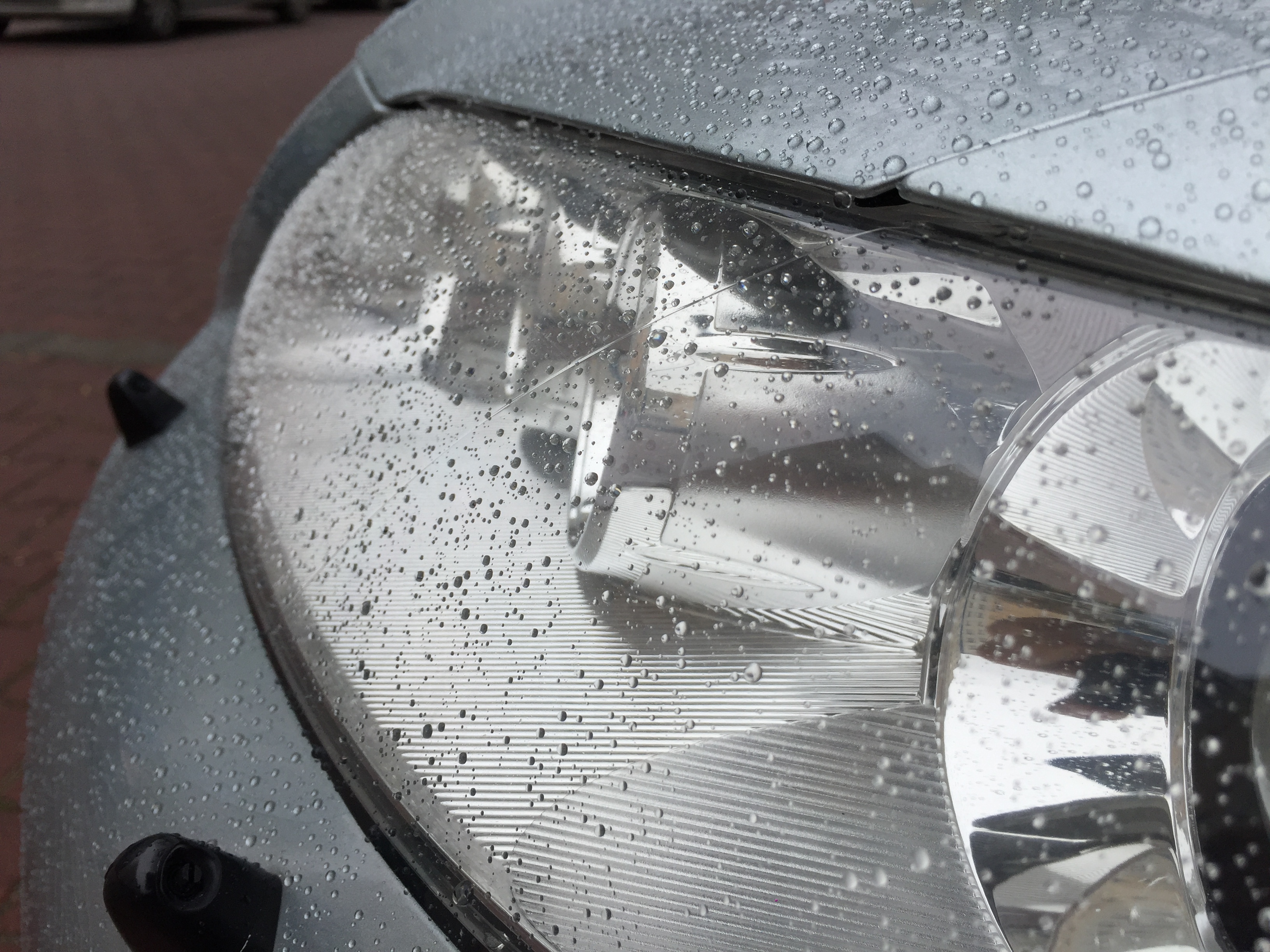

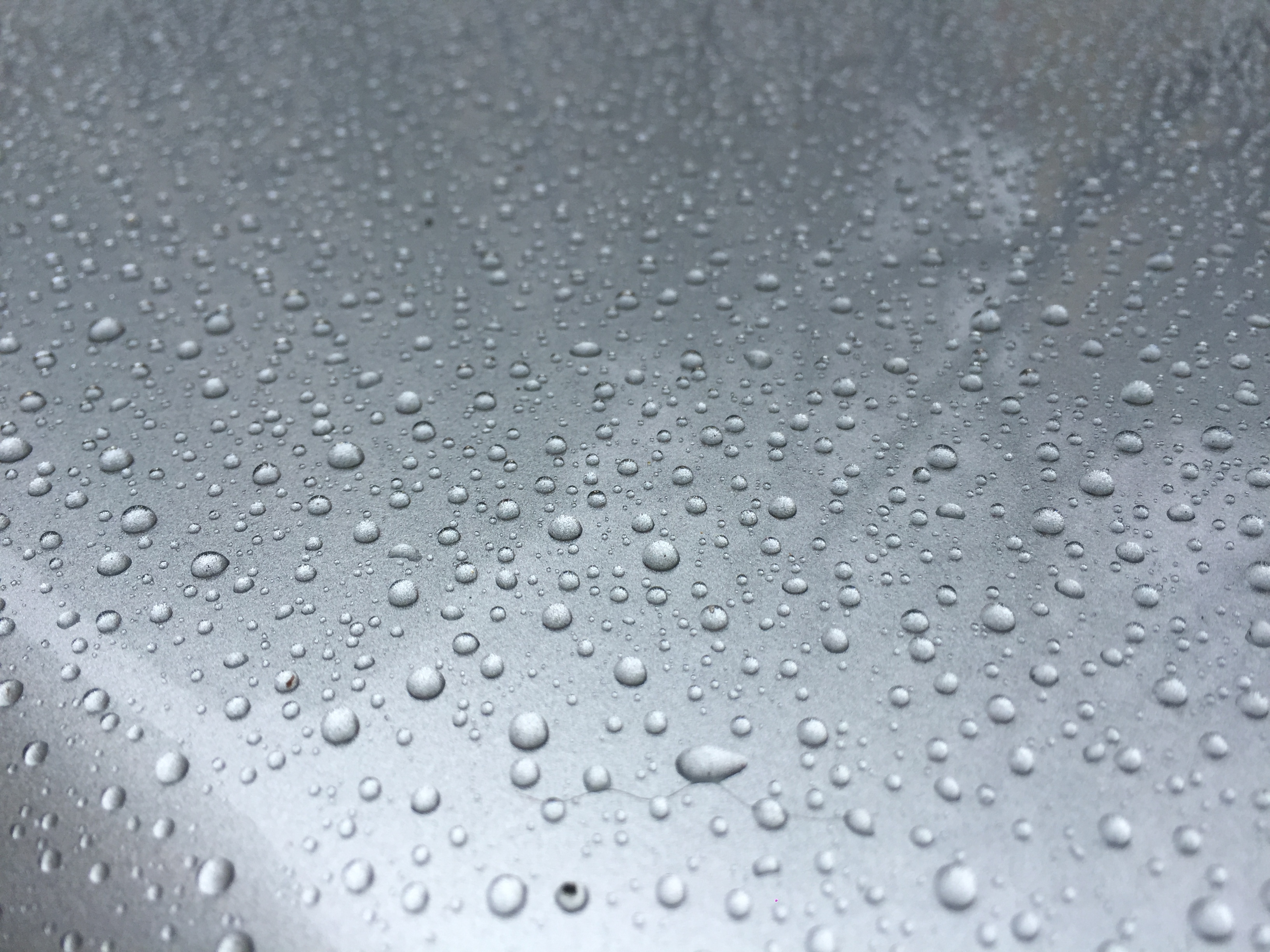

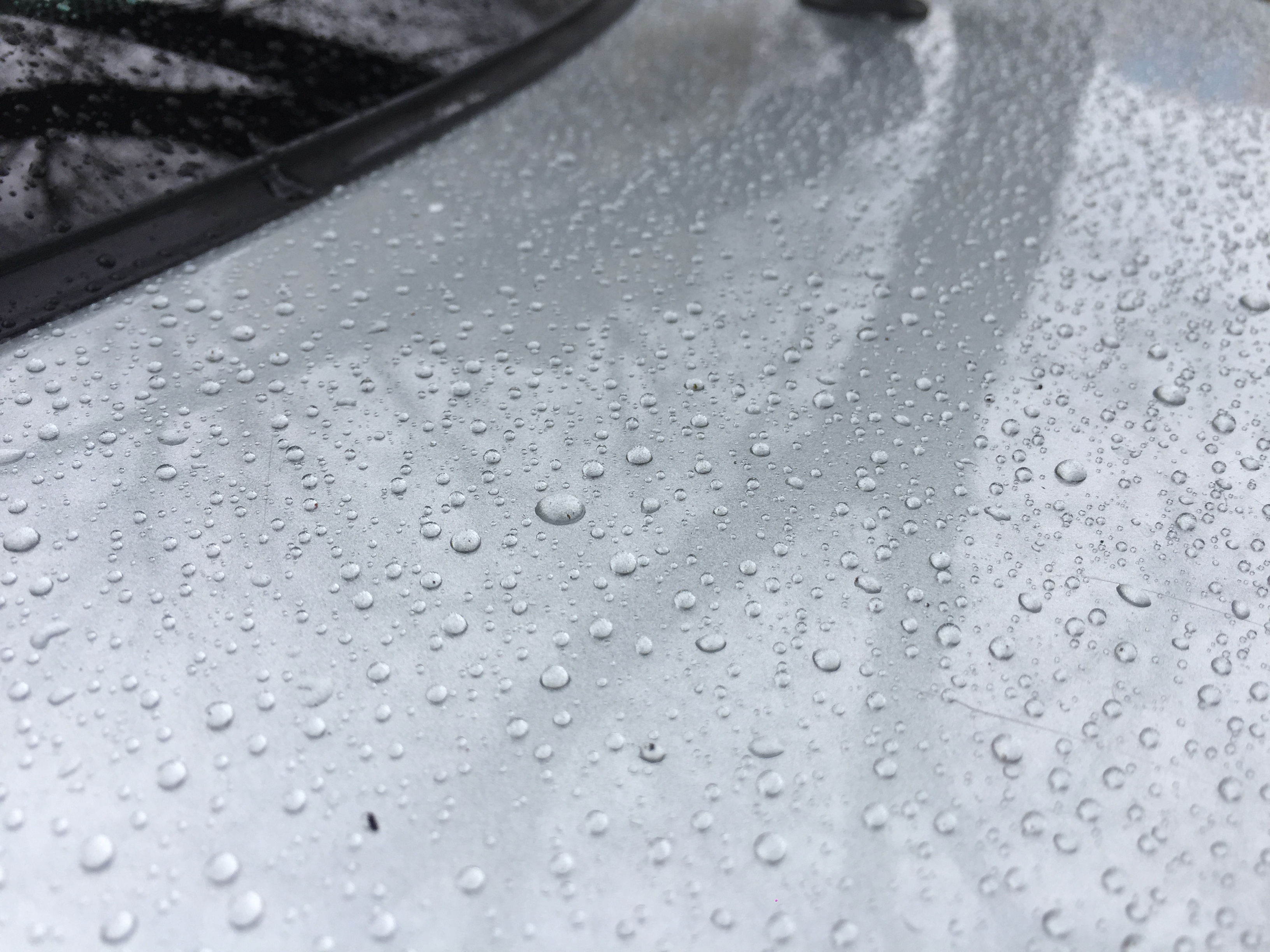

No i oto efekty ciężkiej pracy całego piątkowego popołudnia!! Ale oko się cieszy!
Za tydzień kolejna warstwa softa dla lepszego utrwalenia powłoki i zobaczymy ile czasu będzie się trzymał ten wosk. Na bank nie będzie to 12 miesięcy!! <glupek2>
Efekt spływającej wody "KLIK"

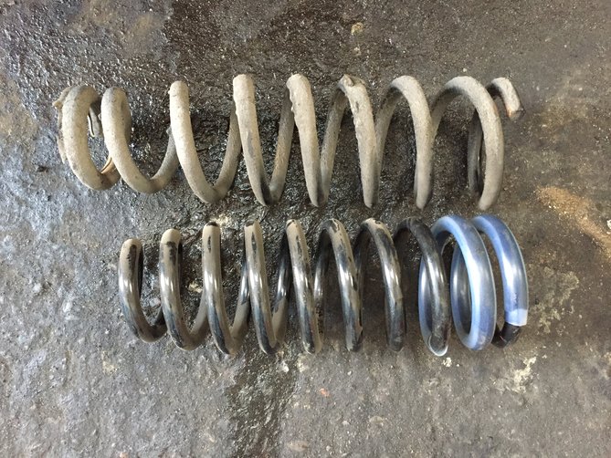

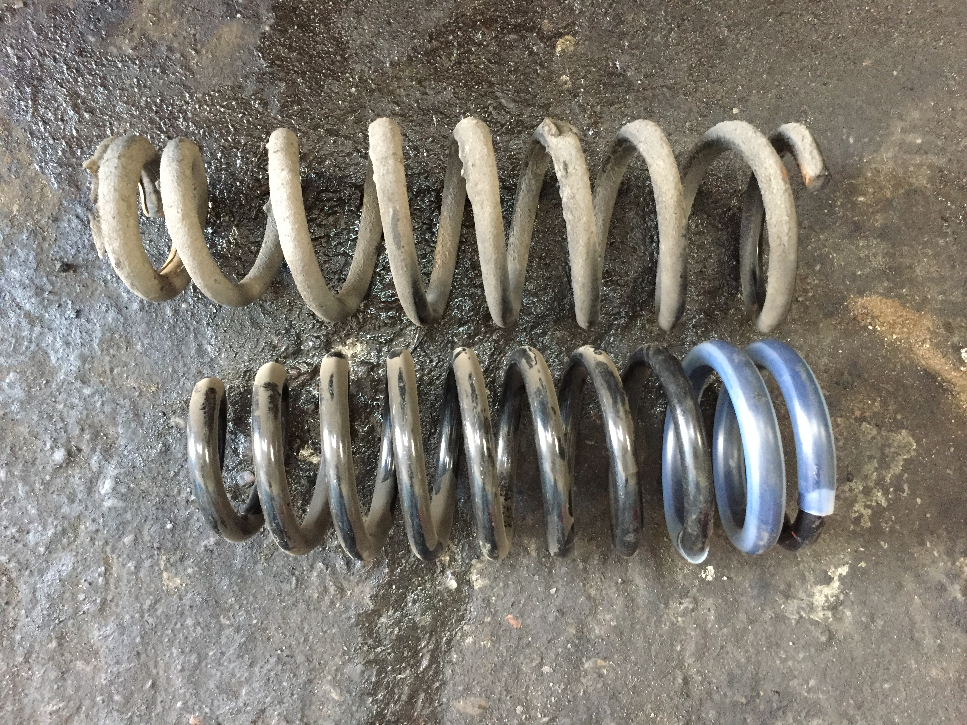

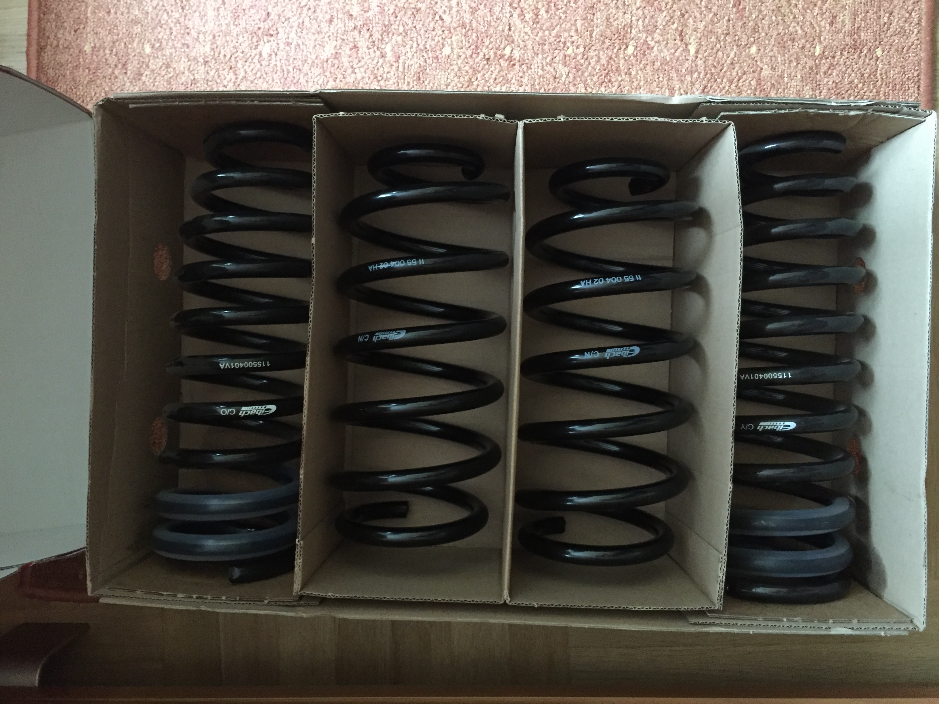

No i w końcu zawitały :D jutro montaż

Postprzez szybki890 » 24 mar 2017, 22:18
No to na przystawkę, taka fota :D
Na zdjęcia Madzi musicie jeszcze chwile poczekać, ale powiem ze po założeniu nie byłem jakos bardzo zadowolony <co?>
Lecz po przejażdżce dosyć długiej, zauważyłem ze M jest dużo stabilniejsza!
Po założeniu nie widziałem większej różnicy co sie zmieniło hahaha nie widziałem zeby była niżej ale jak mi pare osób mówiło sprężyny musza sie ułożyć i rzeczywiście tak sie dzieje!!

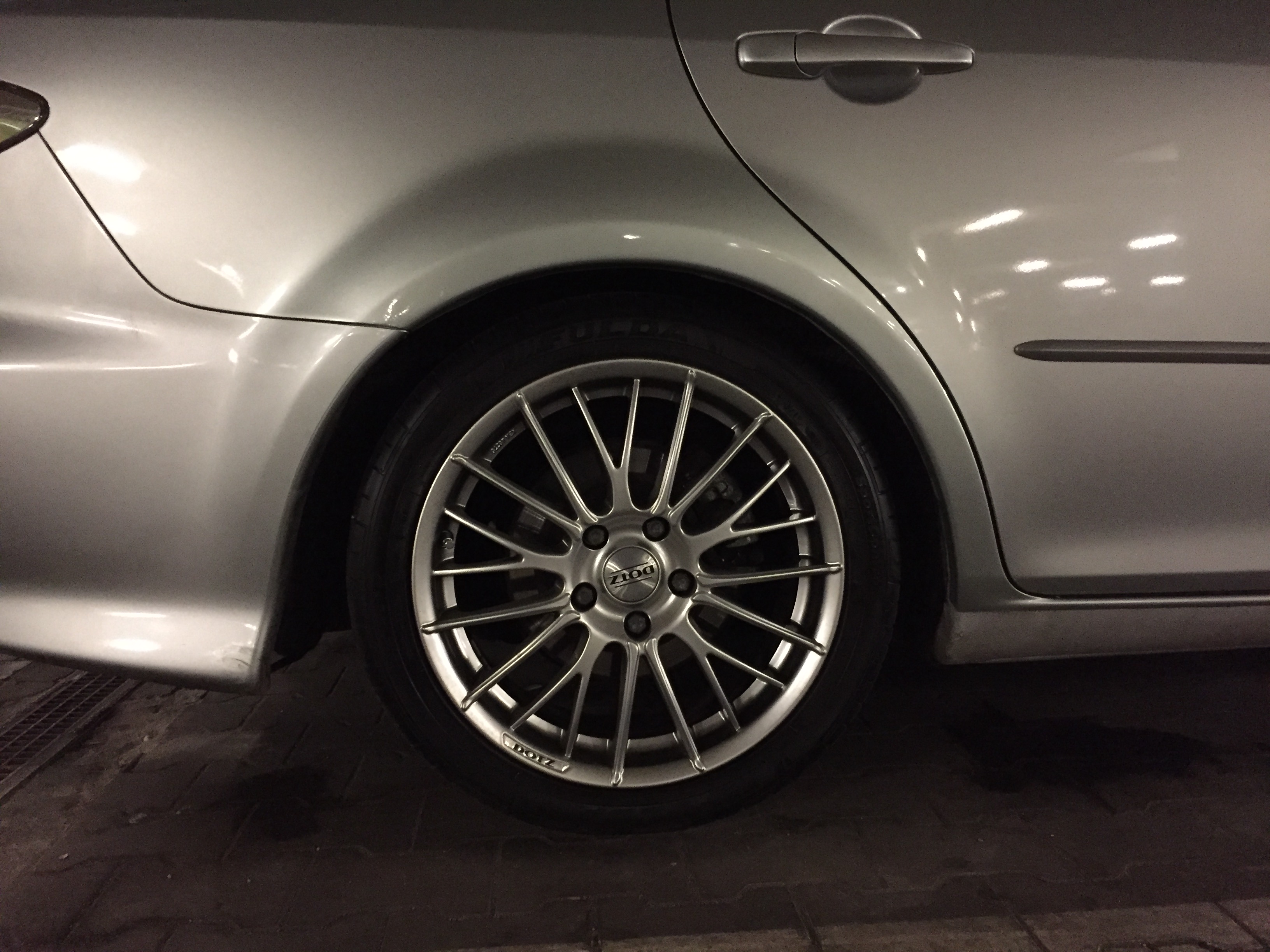

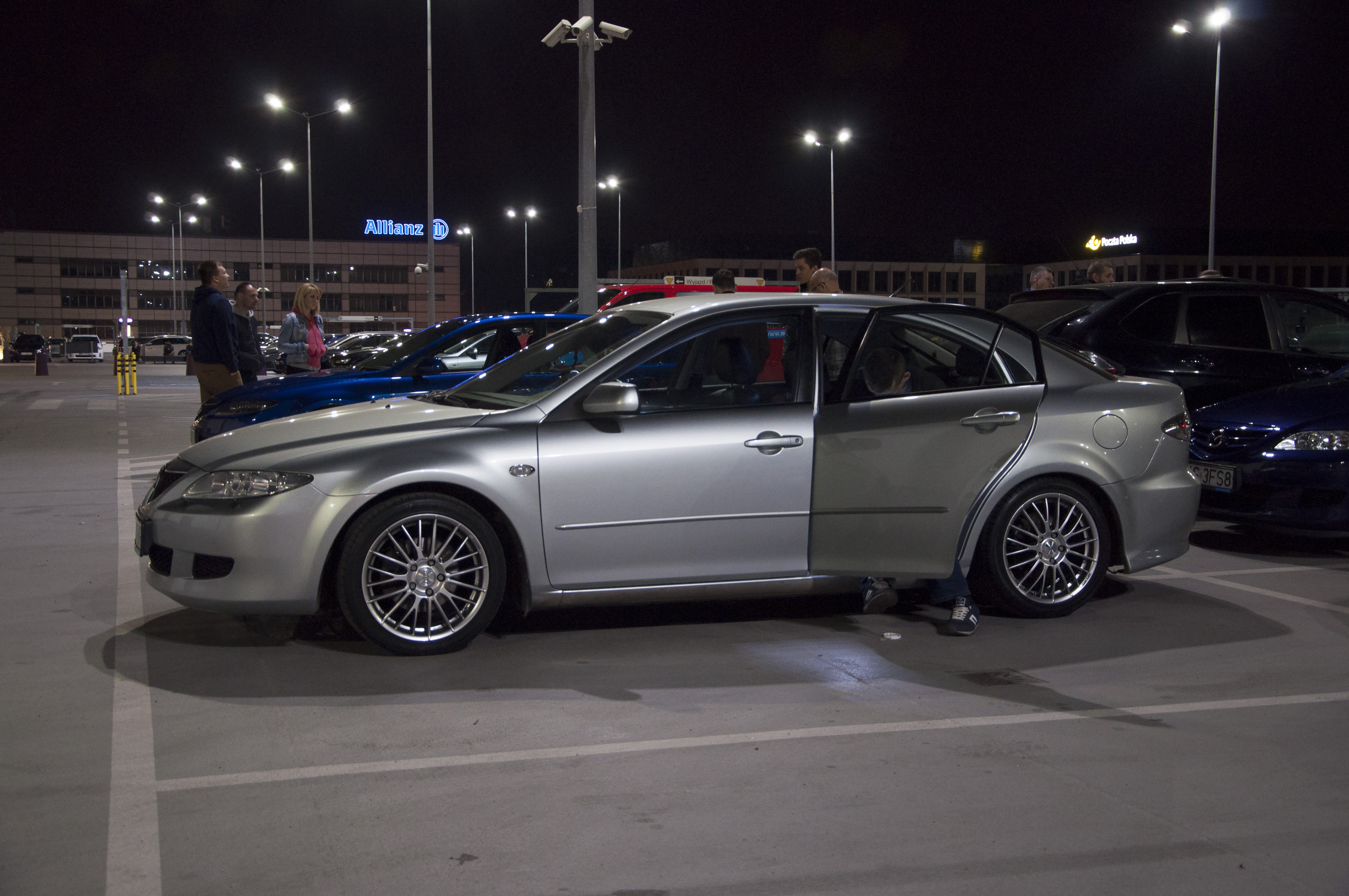

Niestety nie ma ostatnio pogody aby zrobić ładne zdjęcia M6 <płacze>
Dlatego podrzucam wam to jedyne jakie mam w miare przyzwoitej jakości!
Oto tak się prezentuję mazda po obniżeniu sprężynami Eibach -30mm
Jak widać przód nie poszedł tak nisko jak tył, widocznie jest to wina amorów dlatego będę je również wymieniał w najbliższym czasie <jupi>
rafałmazda niestety twoje VT się nie sprawdziło do końca :c

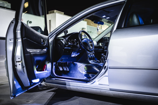

Kolejny mod został zrealizowany przy pomocy z Jarek2123 który zamontował u mnie podświetlenie powitalne czyli podświetlenie nóg z przodu i z tyłu. Jeszcze zostało nam do zrobienia oświetlenie bagażnika.
Fotke robił Cichy9

szybki890 napisał(a):Oto tak się prezentuję mazda po obniżeniu sprężynami Eibach -30mm
Przy poprawnie dobranych sprężynach Eibacha przód nigdy w GG wizualnie nie będzie siedział tak nisko jak tył bo jest mocniej wycięty przedni błotnik i stąd taka różnica wizualna (a na zdjęciu jeszcze większa, bo masz obciążoną tylną oś przez pasażera ;) ) – można kombinować np. mając diesla montować zestaw od benzyny (przód wówczas bardziej siada niż powinien ale też cierpi charakterystyka prowadzenia trochę) albo wybierając zestaw sprężyn o zróżnicowanym stopniu obniżenia (np. -35mm dla przedniej osi i -30mm dla tylnej). W każdym razie na pewno nic do tego nie mają amortyzatory – wysokość ustalają sprężyny a nie amory, nawet na wylanym amortyzatorze auto siedzi praktycznie tak samo jak na nowym ;) Wyjątek to twarde amortyzatory sportowe, które mogą trochę dźwignąć samochód – raz, ze względu, że są dużo twardsze, dwa – często mają ciut wyżej umiejscowione dolne gniazdo osadzenia sprężyny ;) tak sytuacja wygląda w przypadku Bilstein'ów B8 przykładowo.
IMO całkiem dobrze siedzi jak na Eibacha – jak siądzie kierowca to różnica się zmniejszy jeszcze <spoko>
Od: 25 paź 2011, 20:48
Posty: 1187 (0/17)
Skąd: Bieruń
Auto: BMW 330e xDrive
Postprzez Danmazda » 17 kwi 2017, 21:19
Oj... jak amortyzator jest jakieś słabej firmy to mogą być wyżej te kielichy na których opiera się sprężyna. Dawno temu zamontowałem amortyzatory do swojej 626 i poszła do góry :| Wiec tu też może być taka sytuacja, ale nie musi.
Postprzez chmielu_KL » 17 kwi 2017, 21:35
U mnie na nowych amorach tył usiadł, a przód poszedł do góry, także różnie to bywa.
Od: 22 kwi 2014, 16:51
Posty: 1846 (8/20)
Postprzez szybki890 » 20 kwi 2017, 10:39
Danmazda napisał(a):Oj... jak amortyzator jest jakieś słabej firmy to mogą być wyżej te kielichy na których opiera się sprężyna. Dawno temu zamontowałem amortyzatory do swojej 626 i poszła do góry :| Wiec tu też może być taka sytuacja, ale nie musi.
No właśnie tak jak DanMazda pisze...
a ja nie wiem niestety czy tu jest fabryczne amory czy ktoś coś już wymieniał :(
