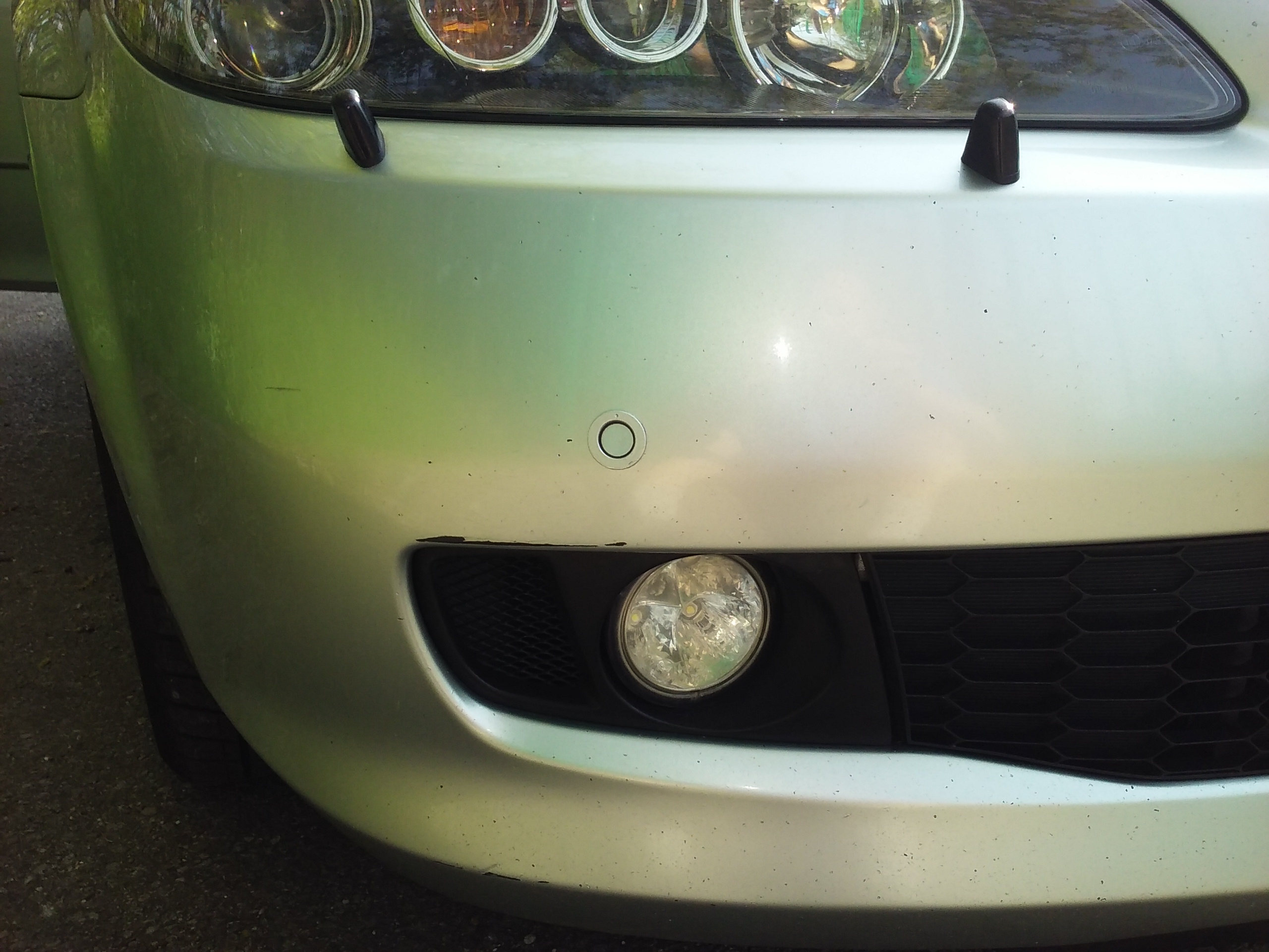

Postprzez Kozub » 12 maja 2015, 08:49
Witam panowie:)
Jeżeli chodzi o policję, to i tak to właśnie ona znalazła Panią, bo samochód znalazłem po nr rejestracyjnych, który ktoś zapisał na kartce i włożył mi za wycieraczkę. Mandatu ani punktów by nie dostała, bo wszystko zdarzyło się poza drogą publiczną a w samochodzie nikogo nie było. Z tego co mówiła to chciała się dogadać bo samochód zarejestrowany na nią i na jej ojca i nie chce zniżek ojcu psuć – w sumie rozumiem jej podejście. A jeżeli chodzi o całą sprawę to już się z Panią dogadałem na 4 stówki :) Biedna młoda studentka, a ja mam dobre serduszko :). Jeżeli chodzi o sam zderzak to chciałem malować cały, lakiernika sprawdzonego przez znajomych i wycenę już mam ale coś mnie tknęło i spróbowałem po umyciu to zapastować. Efekt całej akcji to 3 widoczne ryski, które pozostały. Zrobię zdjęcie i wrzucę tutaj jeszcze poglądowo. I teraz się zastanawiam czy jednak tego tak nie zostawić, bo malowanie to jednak malowanie i przy sprzedaży autka mogą ludzie marudzić znając naszych rodzimych klientów – znawców hehe. A tak cały lakier w oryginale, i wiem, że na plastiku nikt nie pomierzy, ale zawsze zostaje niepewność, że wyjdzie inny odcień, bo lakier już nie nówka przecież. Na razie się zastanawiam. A co do spryskiwacza to okazało się, że obluzował się tylko więc już jest na swoim miejscu :)

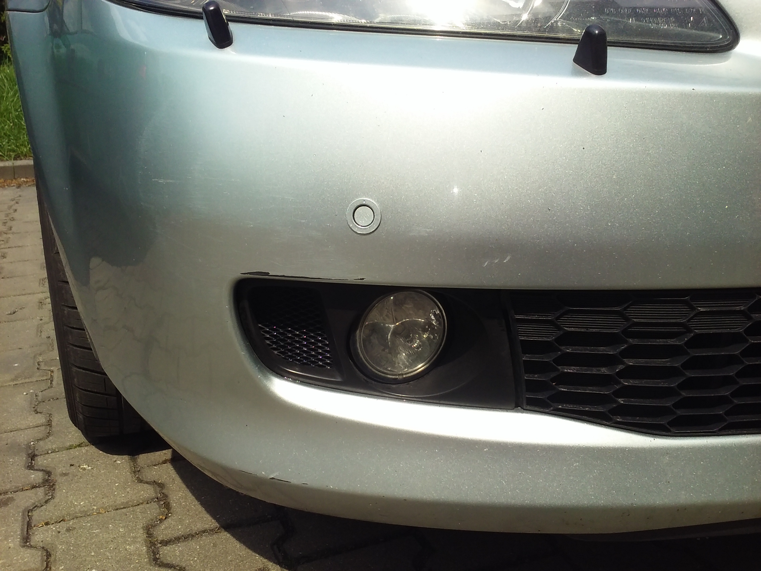

Postprzez Kozub » 15 maja 2015, 13:44
Tak jak mówiłem poniżej zdjęcie jak wygląda przecierka po zastosowaniu pasty lekkościernej. Spróbuję to jeszcze zapastować i przemalować tylko te głębsze rysy. Jeżeli efekt będzie niezbyt ładny to wtedy pomaluję cały zderzak, chociaż wolałbym tego nie robić i zostawić cały lakier w oryginale.

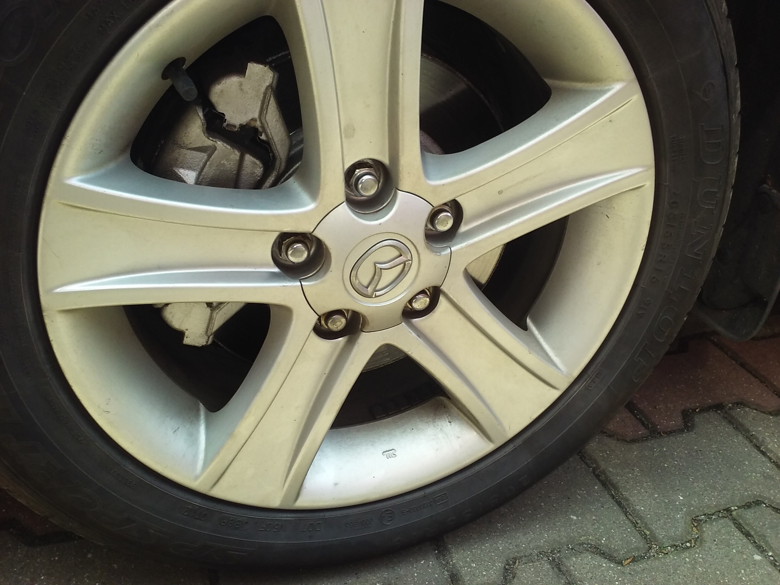

Co do innych rzeczy zrobionych w Madzi, to właśnie odebrałem ją od mechanika, który wymienił mi uszczelki tłoczków hamulcowych z przodu, bo przy malowaniu zacisków okazało się, że są już dosyć mocno zmęczone, a guma straciła już swoje właściwości. Wolałem wymienić teraz niż później narażać się na korozję i zapieczenie tych elementów hamulców. Zestaw naprawczy to 20 zł więc koszt śmieszny, a autko teraz może hamować bez przeszkód :)
Na drugim zdjęciu zaciski pomalowane ale już ubrudzone przy robocie. Trzeba je będzie jeszcze wyczyścić :)

Postprzez em_dzej » 15 maja 2015, 13:51
AloHa
Jeśli o mnie chodzi to spoko , zaciapkaj delikatnie te czarne rysy i tyle

Postprzez pablo33 » 15 maja 2015, 13:58
Kozub napisał(a):Jeżeli efekt będzie niezbyt ładny to wtedy pomaluję cały zderzak, chociaż wolałbym tego nie robić i zostawić cały lakier w oryginale.
Ja bym tego nie ruszał, jest <spoko>
