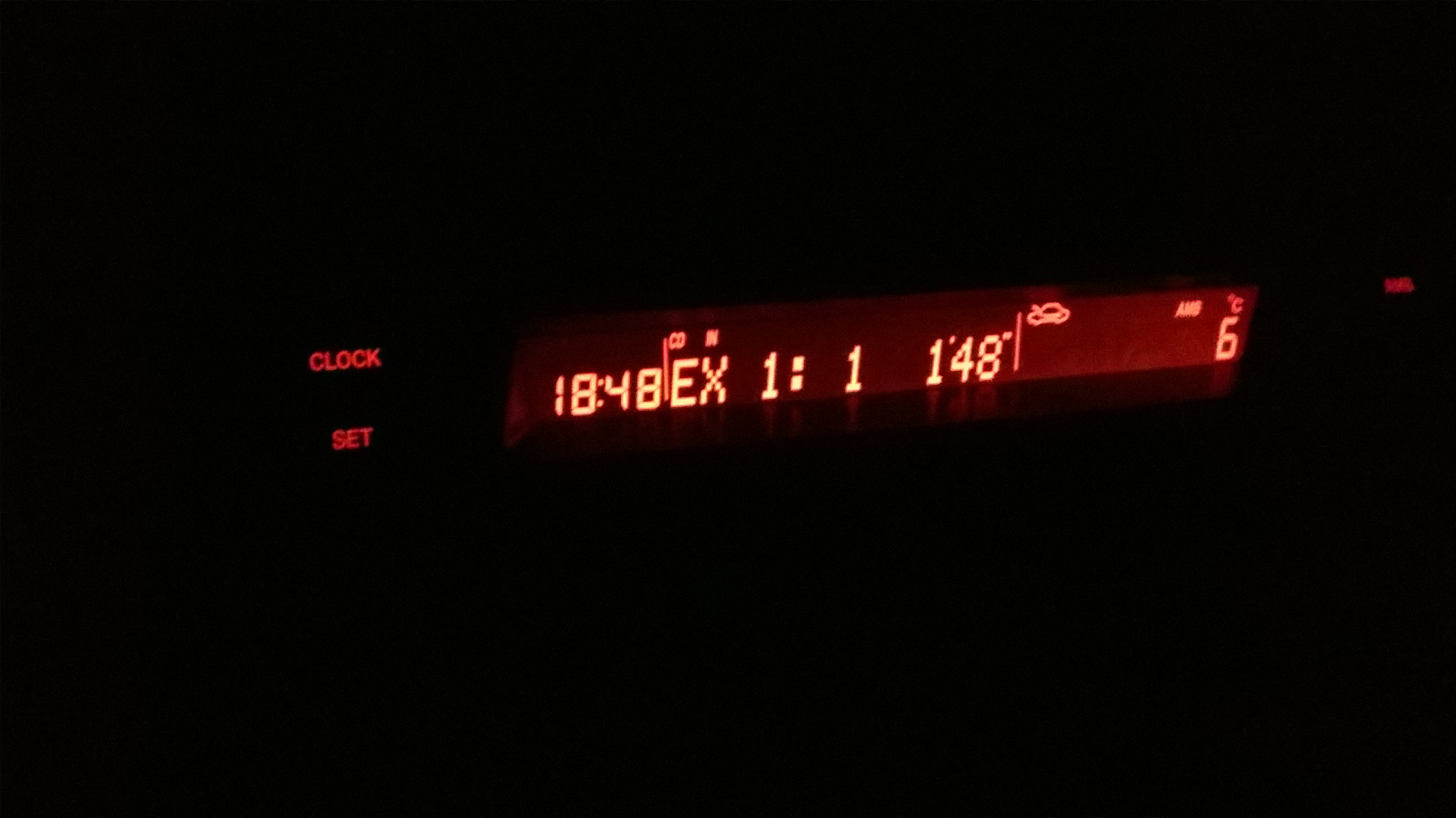

Postprzez WisniaUs » 18 gru 2014, 20:10
sheller80 napisał(a): na wyswietlaczy mamy AUX
prosze o foto bo u mnie mam ori instalke pod iPoda i jak nacisne 2 razy CD to na wyswietlaczu mam EX i wtedy gra z iPoda
Dopisano 18 gru 2014, 21:12:
Tak to wyglada
Tak wyglada wyswietlacz jak gra iPod podpiety w to samo gniazdo co ty sie wpinales

Postprzez WisniaUs » 19 gru 2014, 18:37
Hehe ale numer jeszcze AUX nie widialem <spoko> A wyswietla ci numer folderu i utworu oracz czy mozesz sterowac piosenkami z kierownicy??? U mnie na EX moge iPodem sterowac z kiery <spoko>

Postprzez WisniaUs » 19 gru 2014, 21:33
A no wlasnie,na mojej fotce wyzej widac EX nr folderu nr piosenki i czas i jest sterowanie z kierownicy.No ale wazne ze ci muza leci bo o to chodzilo.Pozdrawiam <spoko>
