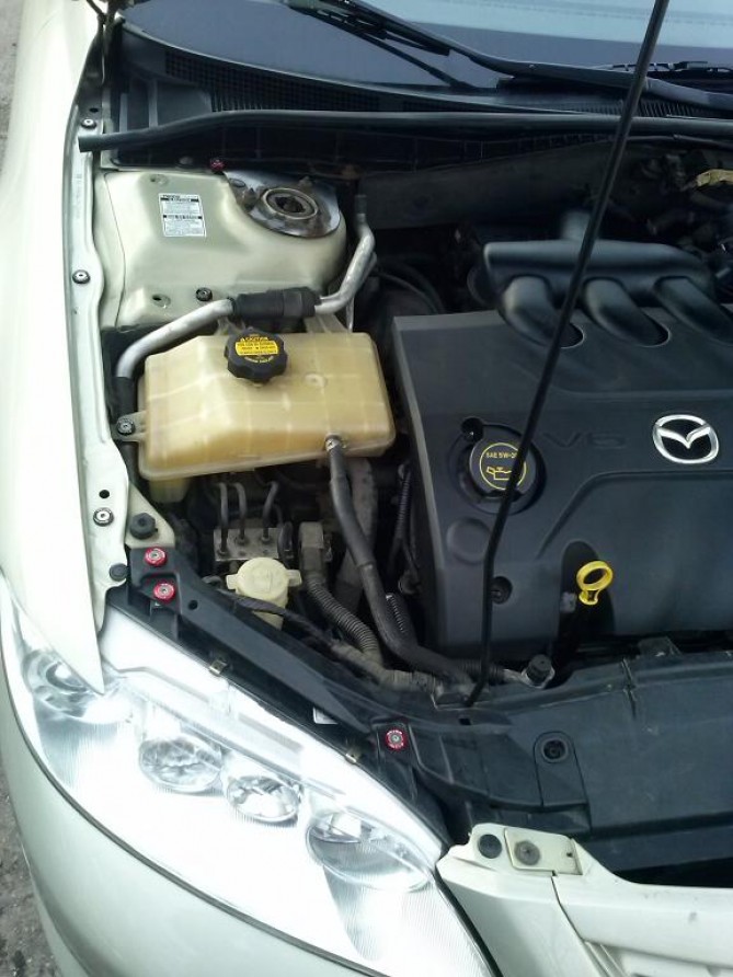

Takie głupawe pytanie :) Czy po odkreceniu tych czarnych zaokrąglonych blach z kielichów amortyzatorów z przodu, coś się stanie? Chcę je wyjąć i oczyścić z rdzy i pomalować, ale nie wiem czy czegoś nie zepsuje jak auto będzie normalnie na kołach stało.

Postprzez Socyopatic » 10 mar 2014, 13:43
Skoro tymi srubami jest przykrecony amor do mocowania ktore chcesz pomalowac to wypadalo by uniesc auto tak jak przy zakladaniu rozporki ;) Ja poszedlem tu na latwizne i pomalowalem srodkiem antykorozyjnym na aucie :P

Postprzez Przemysław » 10 mar 2014, 15:43
Też malowałem te elementy. Odkręciłem je bez podnoszenia auta i nic się nie działo.

Postprzez zemoj » 10 mar 2014, 17:13
Po podniesieniu auta kolumna resorująca może opaść. Stojąc na kołach raczej nic nie powinno się stać.

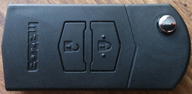

I kluczyk – scyzoryk :D Szybki przeszczep bebechów i gra gitara
Na przegląd jednak nie pojechałem, przypomniałem sobie, że mam wypad z rodziną do ZOO :)

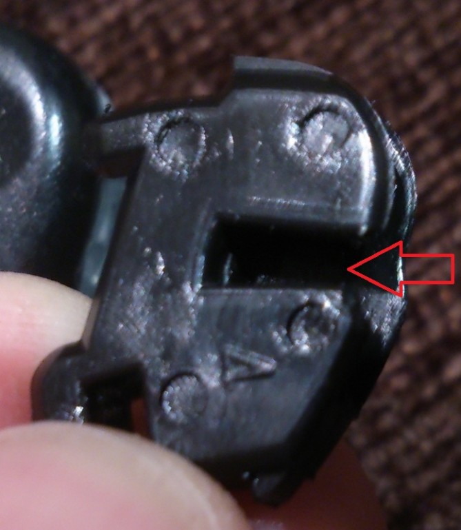

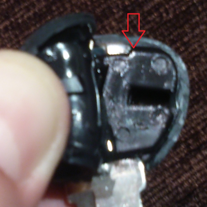

Postprzez Celin » 31 mar 2014, 22:24
Nie będę się rozpisywał nad wymianą elektroniki bo to zbyt banalne nawet dla kogoś z dwiema lewymi rękami :) Przejdę do wymiany immobilizera.
1. Rozcinamy gumową powłokę na kluczyku po stronie bez dziurki.
2. Rozginamy obie strony gumowej osłonki i ukazuje nam się kawałek plastiku. Wewnątrz tego plastiku jest immobilizer.
3. Wyciągamy plastik.
4. W zaznaczonej szczelinie znajduje się immobilizer. Czymś drobnym (ja użyłem precyzyjnego śrubokręta) wypychamy immobilizer i po sprawie. Przekładamy wraz z elektroniką z pilota do wydmuszki scyzoryka i cieszymy się nowym-starym kluczykiem bez potrzeby programowania.
