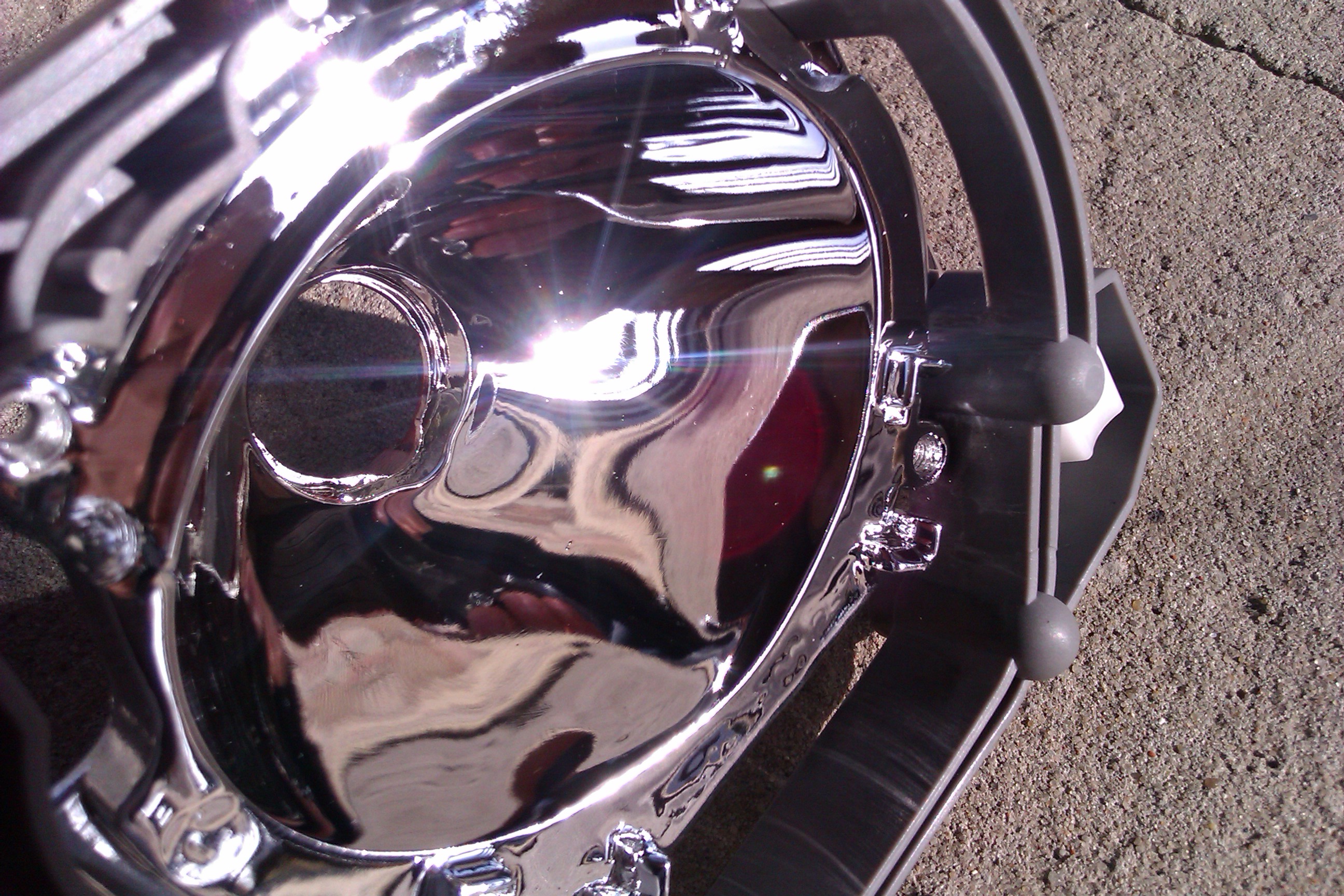

Inwestycji ciąg dalszy <faja> . Ostatnio przepalony żarnik skłonił mnie do kompleksowego zajęcia się lampami, więc zostały one rozebrane i wyczyszczone, zostały zregenerowane odbłyśniki i zamontowane nowe żarniki Philipsa. Można powiedzieć że z nocy zrobiłem sobie dzień <jupi> . Koszt całej operacji to 650 zł. A oto efekty: (oczywiście zdjęcia tradycyjnie robione tym co było pod ręką czyli telefon) niestety zdjęcia nie oddają efektu...

Postprzez matthies » 16 paź 2013, 22:54
już jako druga osoba w ostatnim tygodniu regenerowałeś odbłyśniki. Czy jest na to jakiś chałupniczy sposób??
Od: 10 cze 2012, 17:04
Postprzez mądry » 16 paź 2013, 23:06
matthies napisał(a):już jako druga osoba w ostatnim tygodniu regenerowałeś odbłyśniki. Czy jest na to jakiś chałupniczy sposób??
Niestety ale raczej w warunkach domowych nie jest to możliwe a z racji tego że odbłyśniki poddawane są metalizacji próżniowej, polega to na napylaniu rozgrzanego metalu w próżni. Co ciekawe podobno odbłyśnik regenerowany jest trwalszy od oryginału ponieważ jest dodatkowo zabezpieczany specjalnym lakierem. Regeneracja dwóch odbłyśników w stolicy to koszt 200 zł.

Postprzez matthies » 17 paź 2013, 15:36
czyli po prostu jakaś polerka nie wchodzi w rachubę, tylko chemia ?

matthies napisał(a):czyli po prostu jakaś polerka nie wchodzi w rachubę, tylko chemia ?
no niestety nie da rady tego zrobić porządnie bez napylenia próżniowo powłoki lustra. Przynajmniej ja o innym sposobie nie słyszałem, a temat ostatnio drążyłem dosyć głęboko.

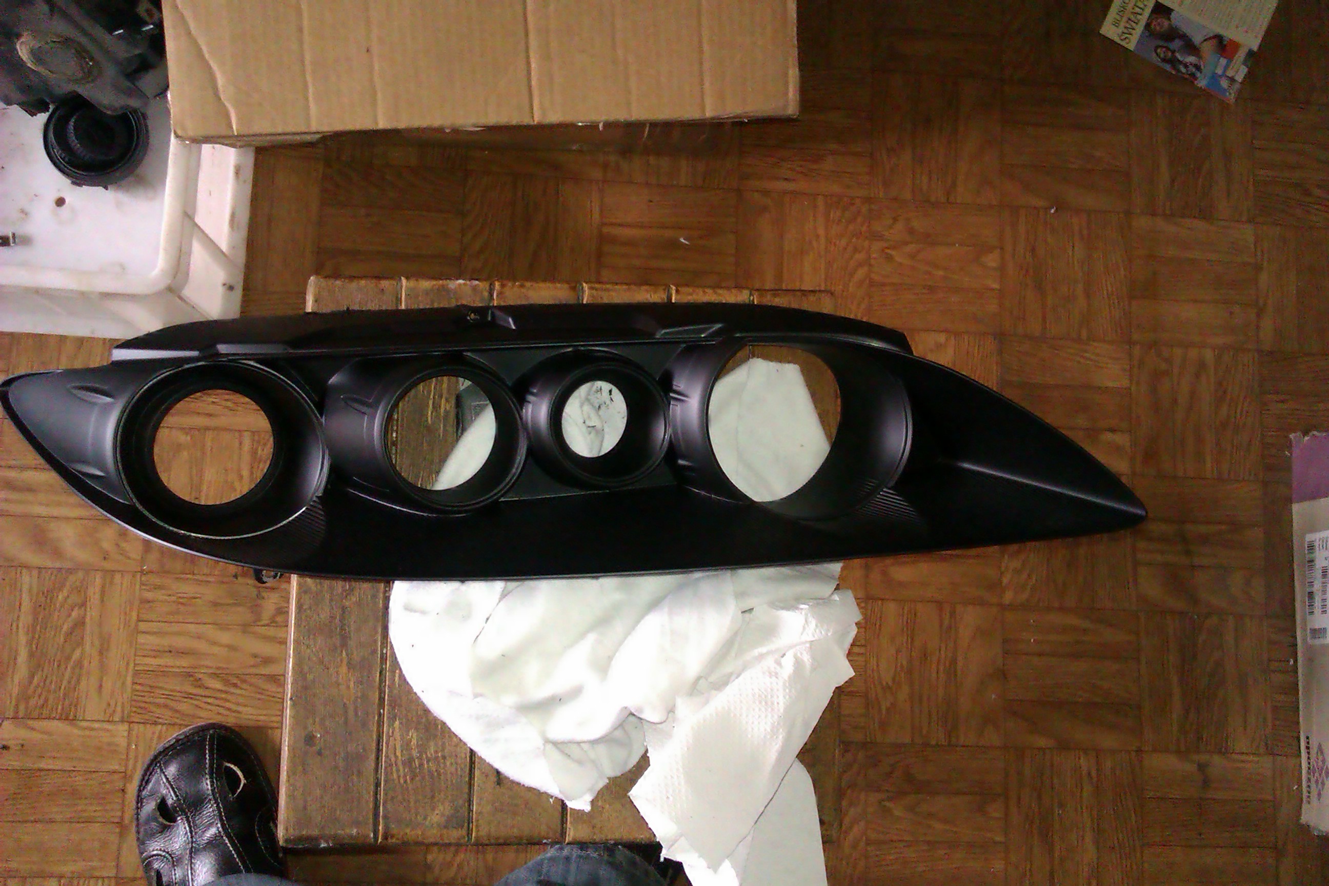

rclmati napisał(a):Jak już miałeś rozebrane lampy to mogłeś środki pomalować
Kolego oczywiście że zostało to uczynione już jakiś czas temu :D
Zdjęcie środka lampy malowane na czarny mat a zdjęcia na aucie w pierwszym poście ;)

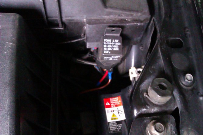

A no i dziś modyfikacji ciąg dalszy. Odseparowanie świateł drogowych od mijania uważam za zakończone

Postprzez matthies » 18 paź 2013, 17:07
jak odseparowałeś krótkie od długich ?
Postprzez mądry » 18 paź 2013, 18:19
Matthies oczywiście że tak ;) dziś to ogarnąłem.
