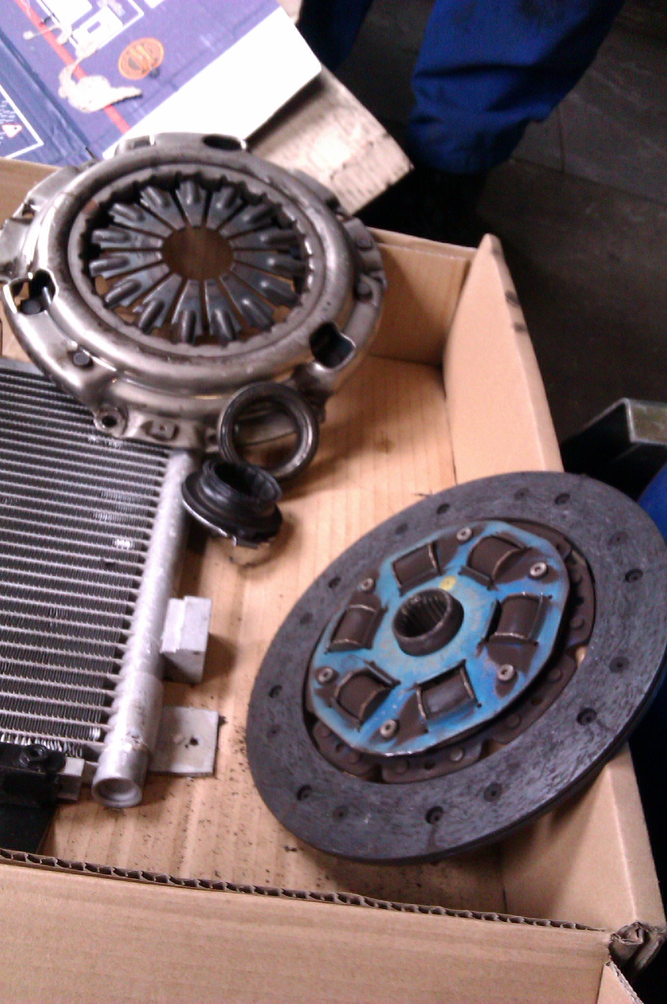

Dziś sfotografowałem winowajce ciężko działającego pedału sprzęgła. Jak widać na zdjęciu poniżej sprzęgło aż zmieniło kolorek
(poprzedni właściciel chyba dość mocno jeździł na pół sprzęgle), natomiast łożysko było dosłownie w rozsypce.
Po wymianie o niebo lepiej, pedał sprzęgła chodzi płynnie i duuużo lżej, ciągnie oczywiście od samego dołu, komfort jazdy znacznie się polepszył.

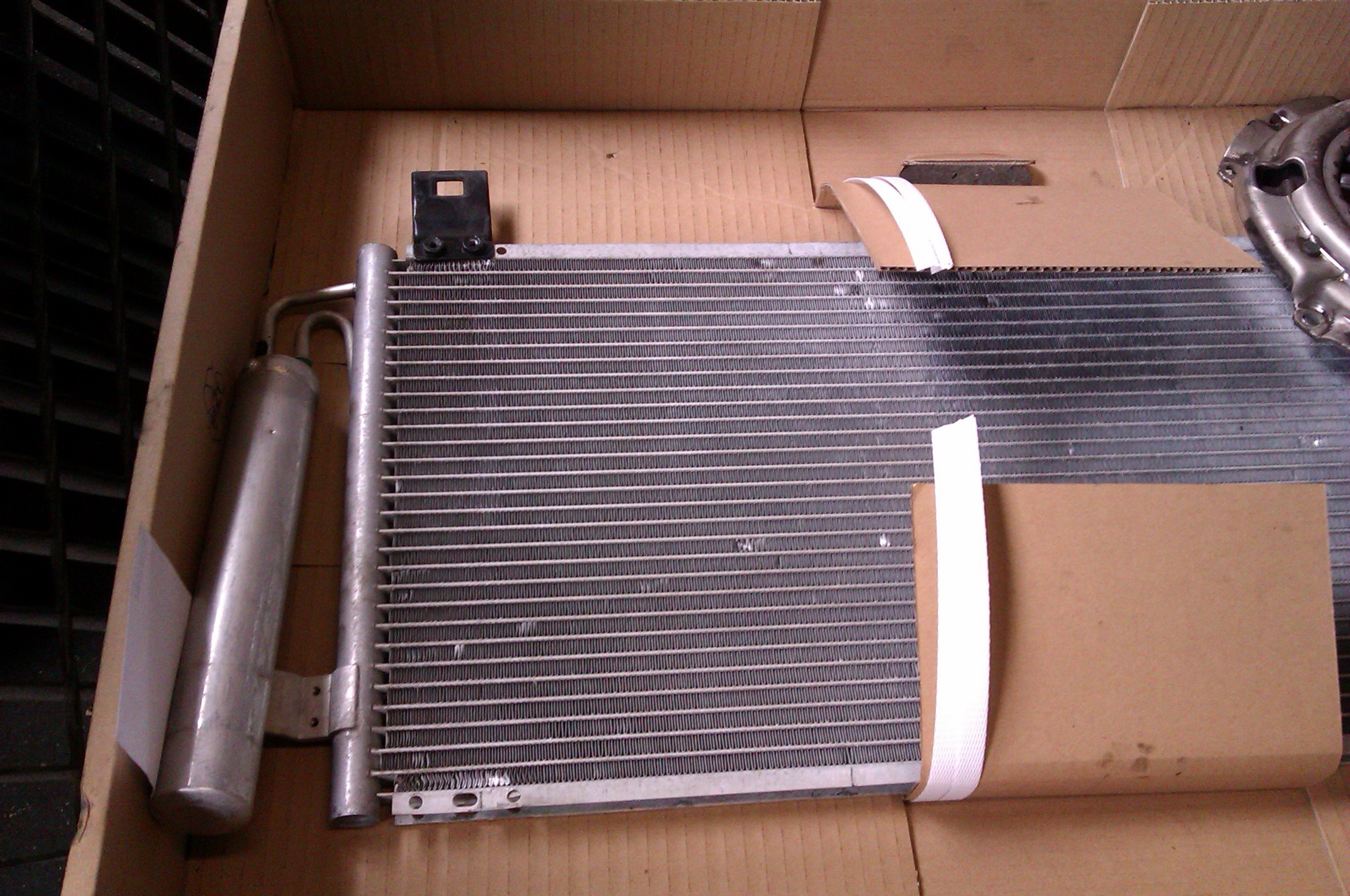

Co do klimatyzacji jestem po wymianie osuszacza razem z chłodnicą klimatyzacji, tak wyglądały elementy wyciągnięte z auta:
Okazało się, że można kupić osobno sam osuszacz, jednak po kilku różnych sztukach żaden nie pasował z moją chłodnicą i trzeba było kupić komplet. Wymieniłem też zawór rozprężny, cały układ został dokładnie przedmuchany, przeczyszczony itp.
Póki co klima chłodzi dobrze (na wyjściu z kratek przy min. ustawieniach jest ok. 5-6 stopni), ale zobaczymy gdy zrobią się upały + korek: czy wtedy będzie również działać prawidłowo. Istnieje jeszcze kwestia wymiany jakiegoś czujnika ciśnienia gdy nadal będzie coś nawalać.

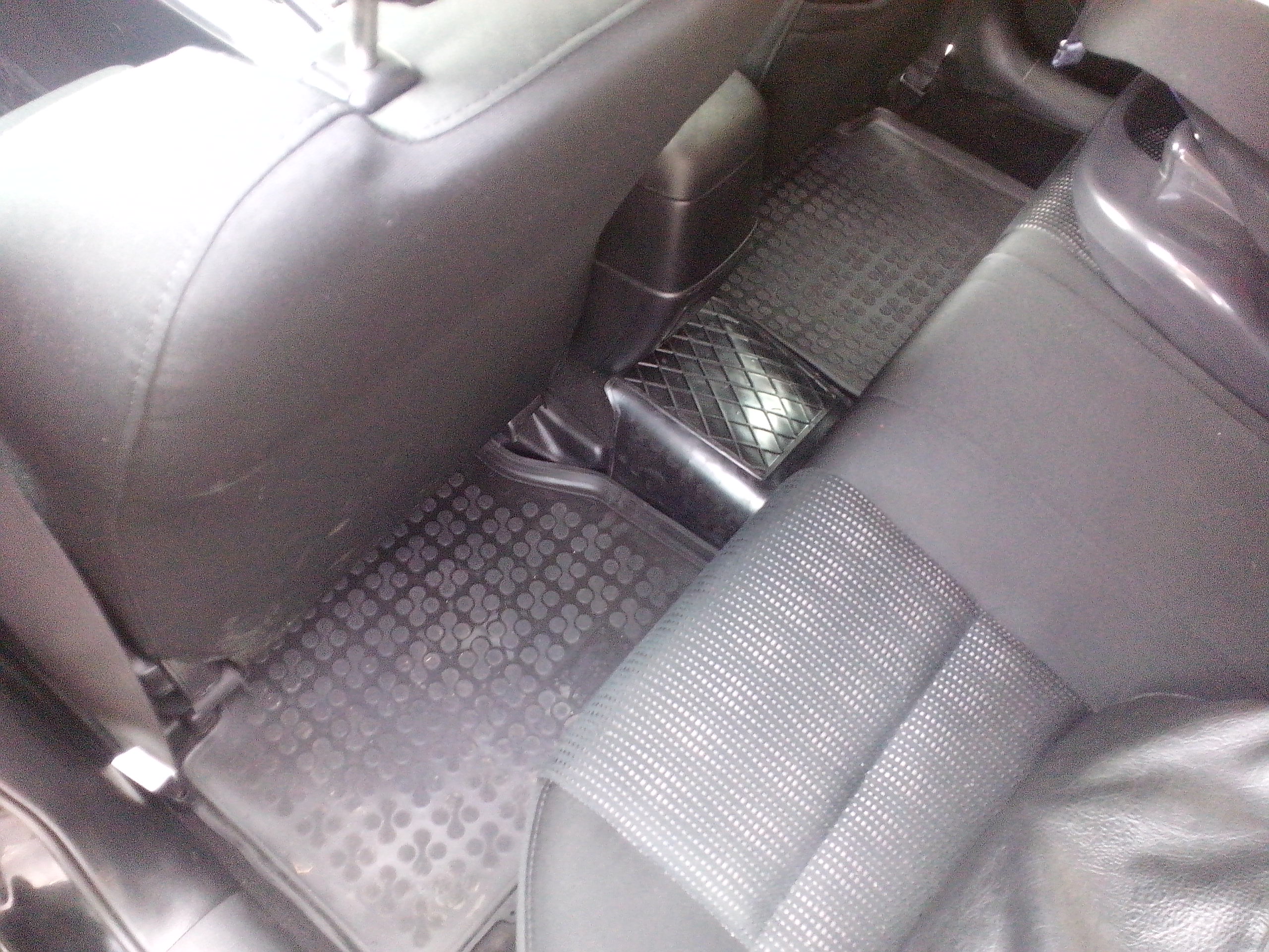

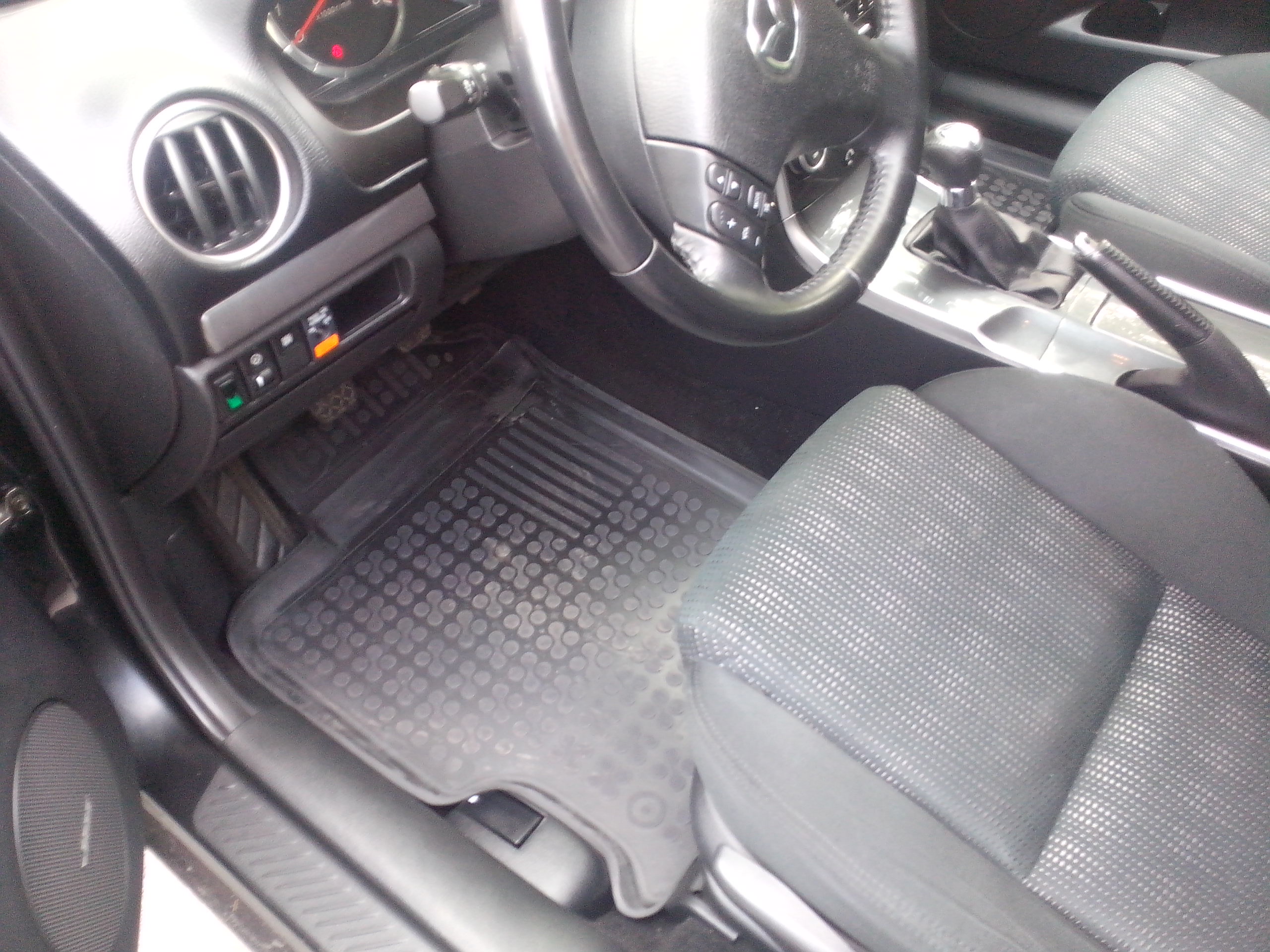

Nastał czas na zakup dywaników gumowych póki nie nadeszła mokra jesień i zima
. Polecam produkt polskiej firmy Rezaw-Plast z głębokim korytkiem i nie cuchnącą gumą.

Podeślij linka do tych dywaników gómowych i powiedz czy jesteś zadowolony i czy ładnie pasują.

mmarcis4 napisał(a):[...] i powiedz czy jesteś zadowolony i czy ładnie pasują.
Jestem bardzo zadowolony, jak napisałem wcześniej dywaniki jako nieliczne mają głębokie korytka – co będzie miało kolosalne znaczenie jak spadnie śnieg. Poza tym bardzo dobrze pasują kształtem do naszych M6. Potwierdzam: jest to polska firma REZAW-PLAST.
