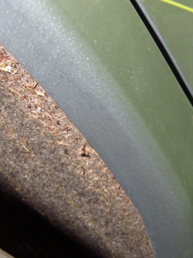

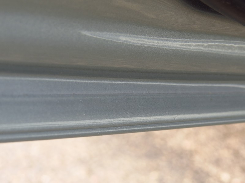

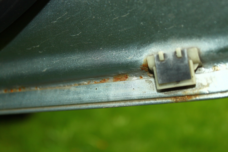

Tak było przed na rancie drzwi tylnych po obu stronach.
I po. Jakbym nie wiedział to bym nie pomyślał, że coś było robione.
Rant błotnika teraz już cacuś.

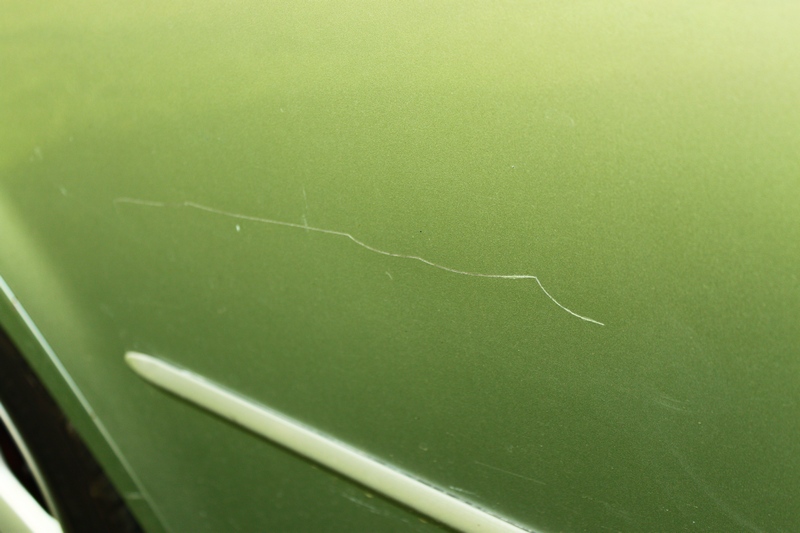

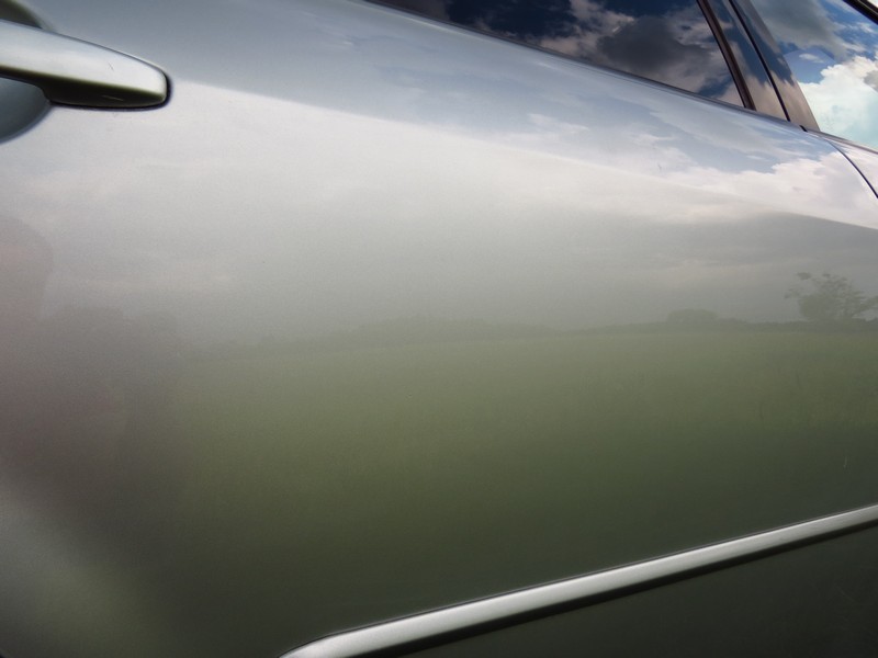

Do tego miałem brzydką rysę na drzwiach
I zniknęła.
Ogólnie zniknęły wszystkie rysy z auta.

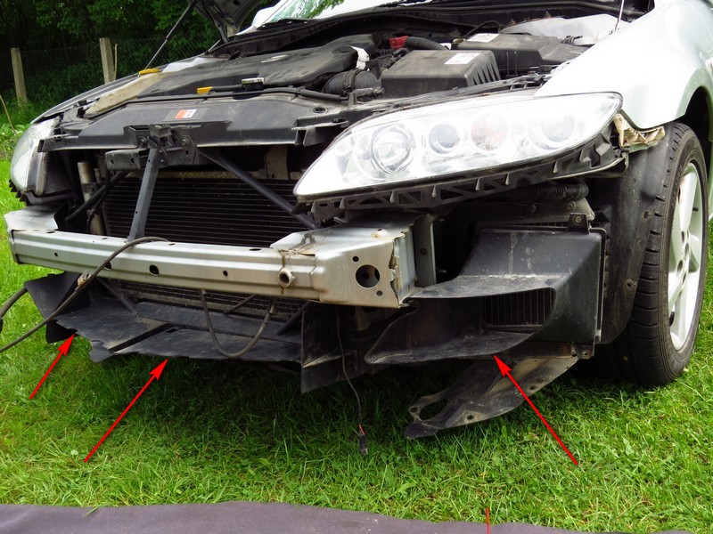

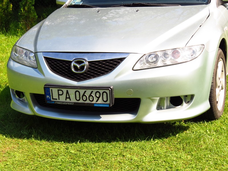

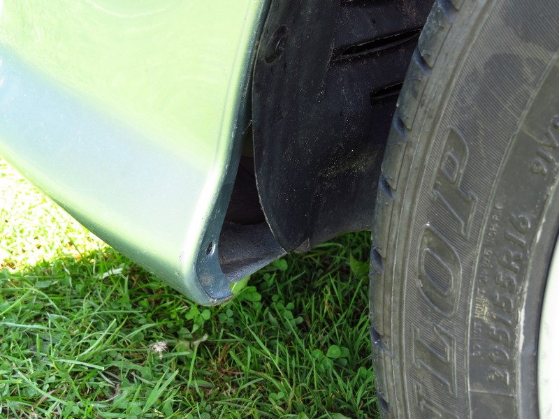

Przy przednim zderzaku jest więcej roboty z jego założeniem niż tył. Tył pasował idealnie a przód już nie. Przeszkadzają zaznaczone elementy i trzeba je albo dociąć albo wywalić. Po za tym nie pasują nadkola i dolna osłona.
A tak się prezentuje po przymiarce. Jeszcze otwory na spryskiwacze i te nieszczęsne boczne kratki. A jak już będę miał zderzak następnym razem ściągnięty to przeczyszczę jeszcze raz soczewki bo już trochę mgłą zaszły jak się dziś przyjrzałem.

Widzę, że auto nabiera właściwych kształtów

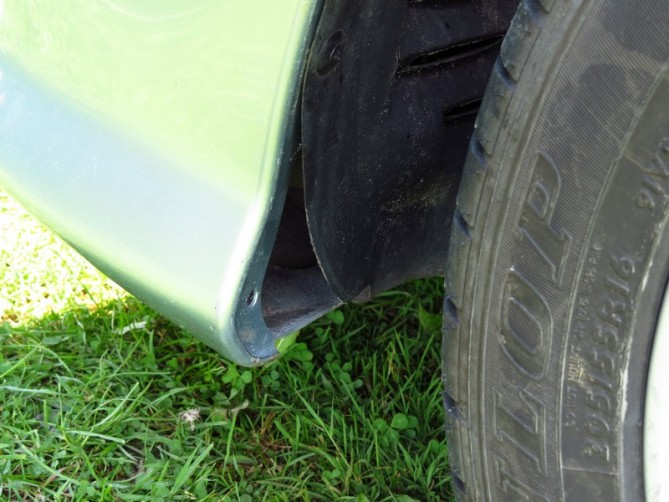

Po zmianie przedniego zderzaka w swojej też miałem problem w postaci dziury między zderzakiem a nadkolem. Ale rozwiązałem go przy pomocy pustej butelki po oleju silnikowym. Odrysowałem szablon na kartonie, przełożyłem kształt na butelkę, wyciąłem i założyłem. I tak mam do dziś.

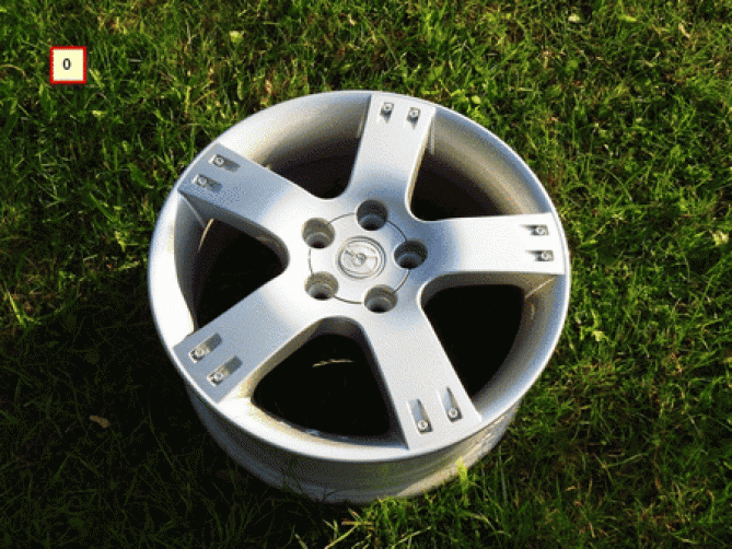

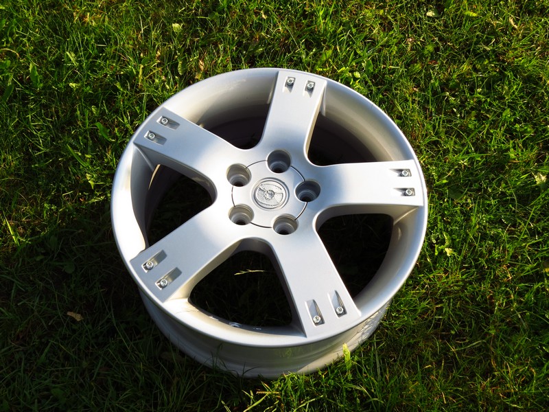

W międzyczasie znalazłem felgi 17'. Ktoś nie odebrał po renowacji, bo mu nie podpasowały i okazyjnie trafiły do mnie. No cóż tyłka mi one jednak nie urywają, bo że tak powiem nie wyglądają jak powinny. Dekielki pomalowane pod kolor, a nie czarne. Chromowane śrubki a nie czarne. A zamiast znaczka mazdy była naklejka Toyoty – niestety nic się nie da zrobić bo pod spodem została reszta kleju ze znaczka i pomalowane po wierchu w całości, do tego niektóre mają wybite dziury (po co? ktoś tak Mazd nienawidził?). Pierwotnie się napaliłem, że je przywrócę do oryginalności ale teraz już mi się odwidziało i nie wiem czy się ich nie pozbyć jednak.
Coś nie mogę złożyć mojej Mazdy jak należy.
A tak wyglądają felgi. Są proste i równo pomalowane na jasno srebrny – jak oryginał.

Co do felg to może coś bym z nimi jednak zrobił. Na razie kilka pomysłów malowania, lub się ich pozbyć.
Może pomalować plastidipem, to w razie czego mogę zmieniać co dwa miesiące wygląd
Przejrzałem całe Allegro i nie znajduję nic co by mi się podobało na tyle by "must have".
Klik na foto to się zmieni.

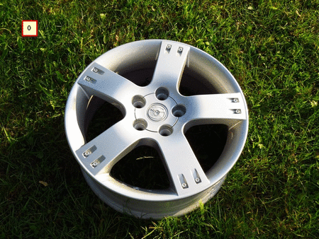

Magoor napisał(a):Klik na foto to się zmieni.
kolejność 6 i 5 pomyliłeś, więc żeby nie było nieporozumień napiszę zgodnie z oznaczeniami rysunków
podobają mi się Mnie zniszczyły jasne ramiona z czarnymi środkami i śrubkami

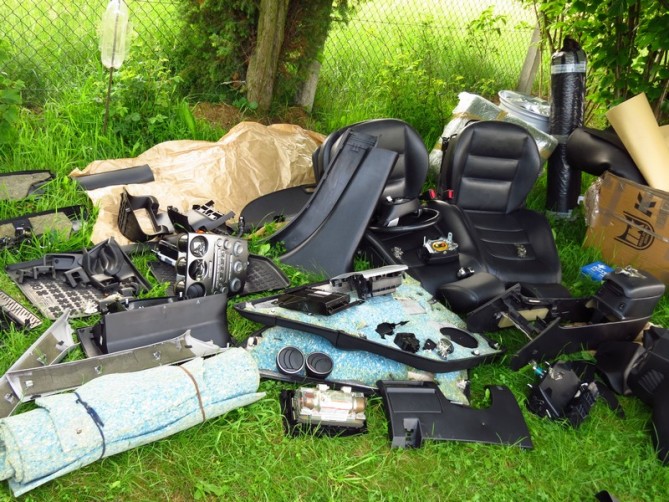

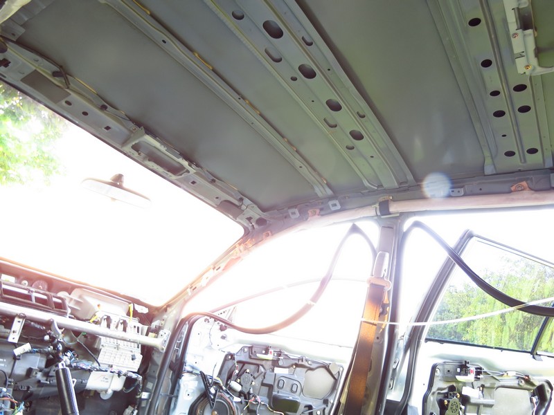

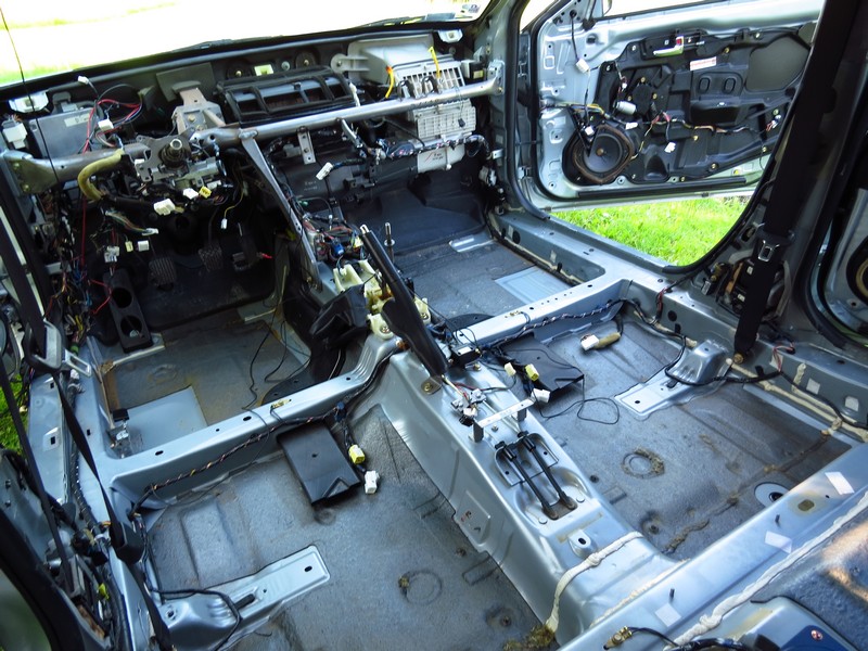

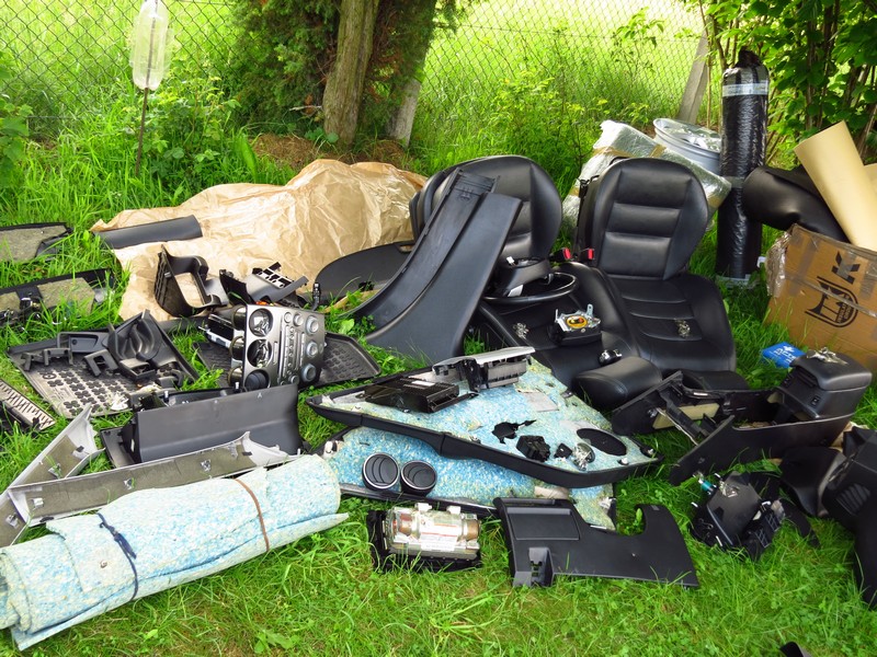

No i dziś zacząłem rozbiórkę auta. Czy nie za dużo robię na raz?? Pakiet i felgi nie skończone a wziąłem się za wygłuszanie.
Jak ktoś będzie chciał to mogę zrobić fotorelację wyciągania kokpitu i podłogi. No chyba, że już gdzieś jest.
Jutro oklejanie matami różnego typu ile tylko wlezie. Dziś się partaczyłem z dodatkowymi niestandardowymi wyposażeniami powrzucanymi pod deskę aby ją wywalić, ale jakoś poszło. Prawie wszystko poszło do blachy. W tym upale ciężko to idzie.
Obecnie wygląd nie zachęca.
Trochę części mi zostało.
A to i tak nie wszystkie które wybebeszyłem.

ale demolka
czym wygłuszasz? Bo ja chyba za drzwi się wezmę
myślałem o matach dekarskich, ale poczytałem w internetach i ich nie chwalą
Mam różne pianki, gąbki, maty bitumiczne i butylowe, poroso. Na drzwi idzie tylko na blachę zewnętrzną mata bitumiczna (czyli taka dekarska) na wytłumienie drgań – i tylko tam bo śmierdzi i jest szkodliwe wdychanie asfaltu. Na część wewnętrzną mata butylowa i pianka GMS.
Też się bałem to ruszać ale dałem radę nic nawet nie urwać. W trakcie zwątpiłem czy dam radę poskładać wszystkie spinki i kabelki ale mam ładnie oznaczone to powinno być dobrze.

Powiem Ci, że zakresem rozbiórki jestem pod wrażeniem!
Jak nie zostanie Ci 20 śrubek i 5 spinek to będę w szoku
Jeśli chodzi o felgi zrób 5 lub 6, ale chyba najbardziej nr 5 mi się podoba

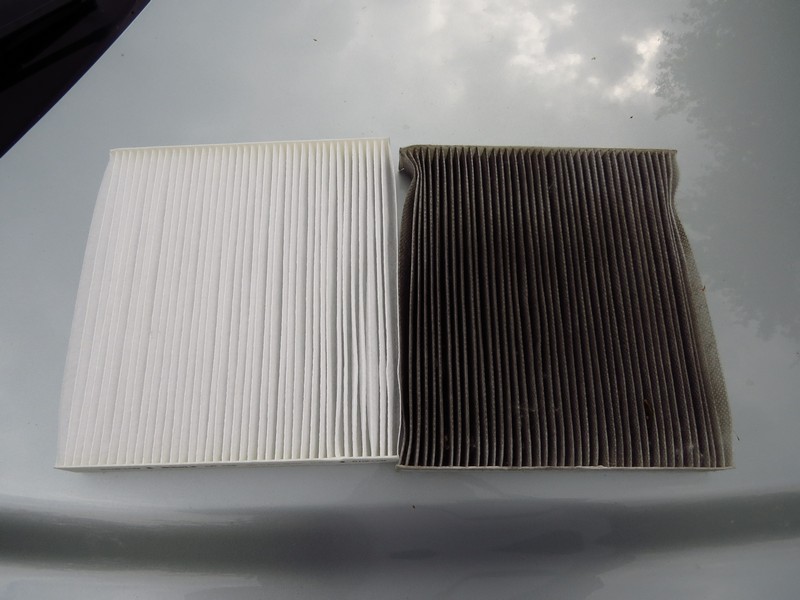

Powymieniałem filtry powietrza i kabinowy. I pomyśleć, że ten brudny ma dokładnie rok.

A w planach na ten tydzień jeszcze uporanie się z przednim zderzakiem.
