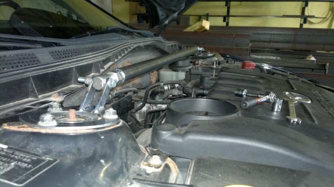

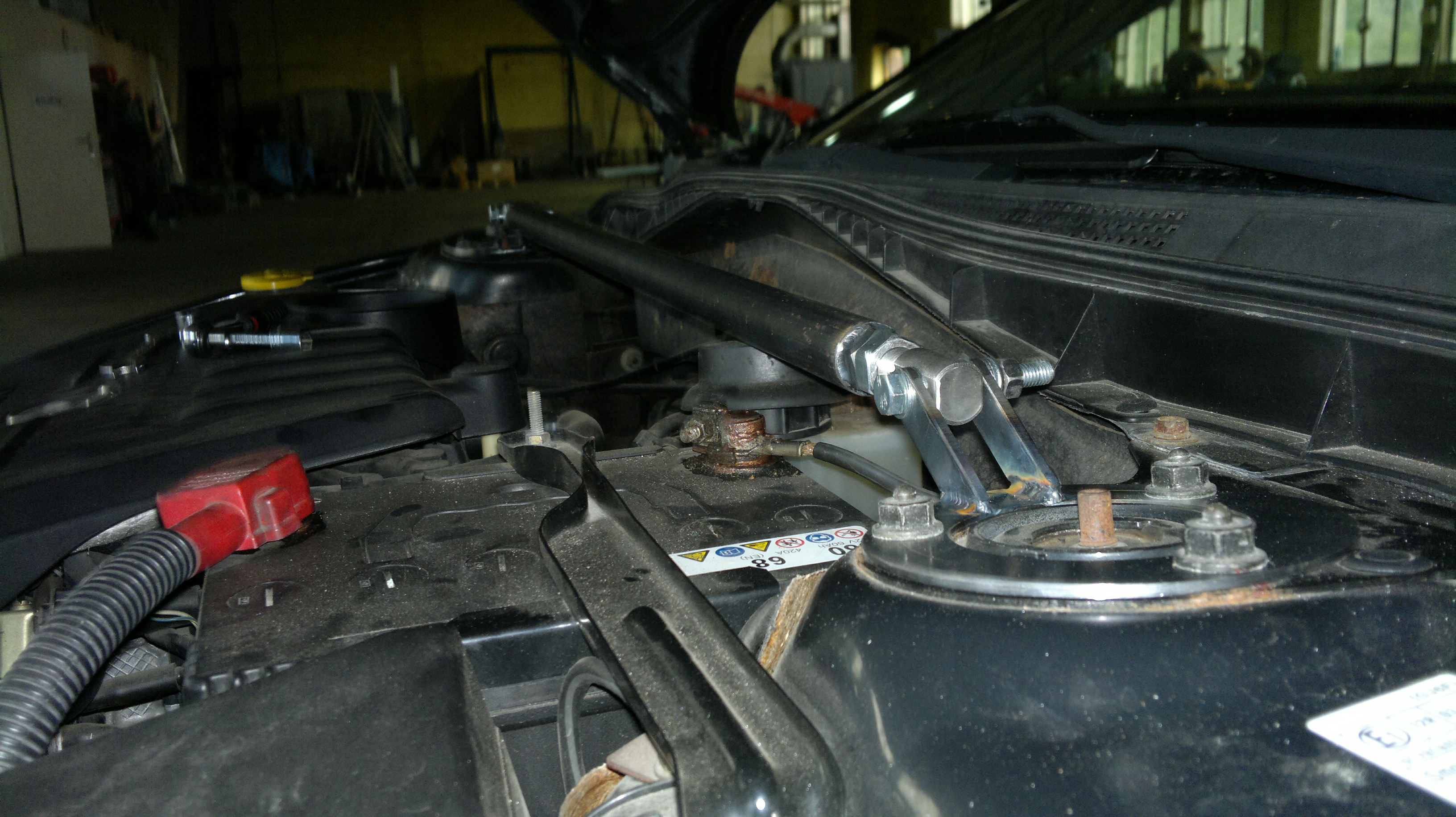

Postprzez matthies » 22 gru 2014, 15:00
mam tylko takie coś, jak załączniki do tego postu. Reszta była robiona na oko, tak aby pasowało. Jeśli bardzo ci zależy, to mogę któregoś dnia coś więcej zwymiarować, ale już takich rysunków jak w załączniku to nie oczekuj :P

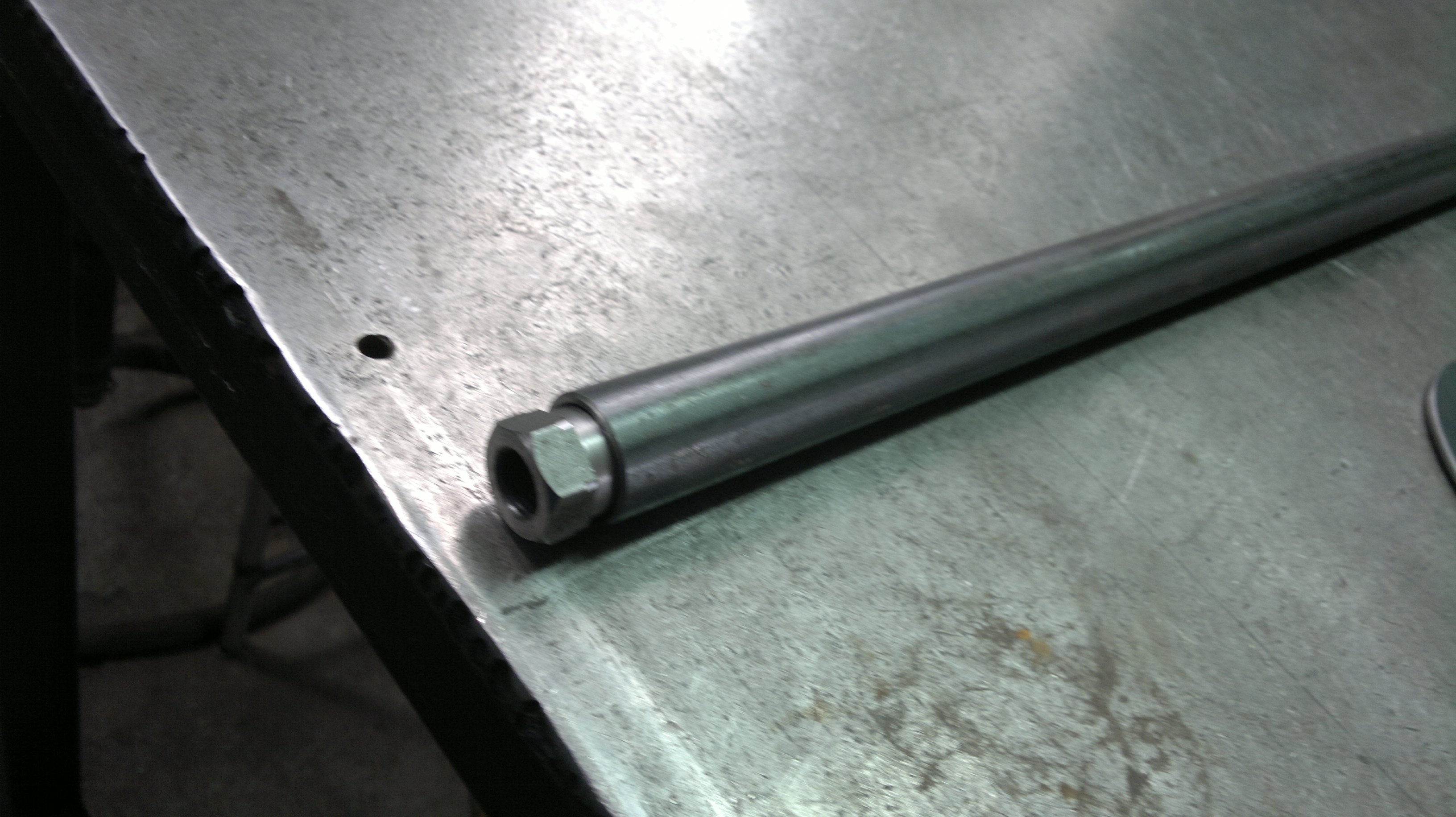

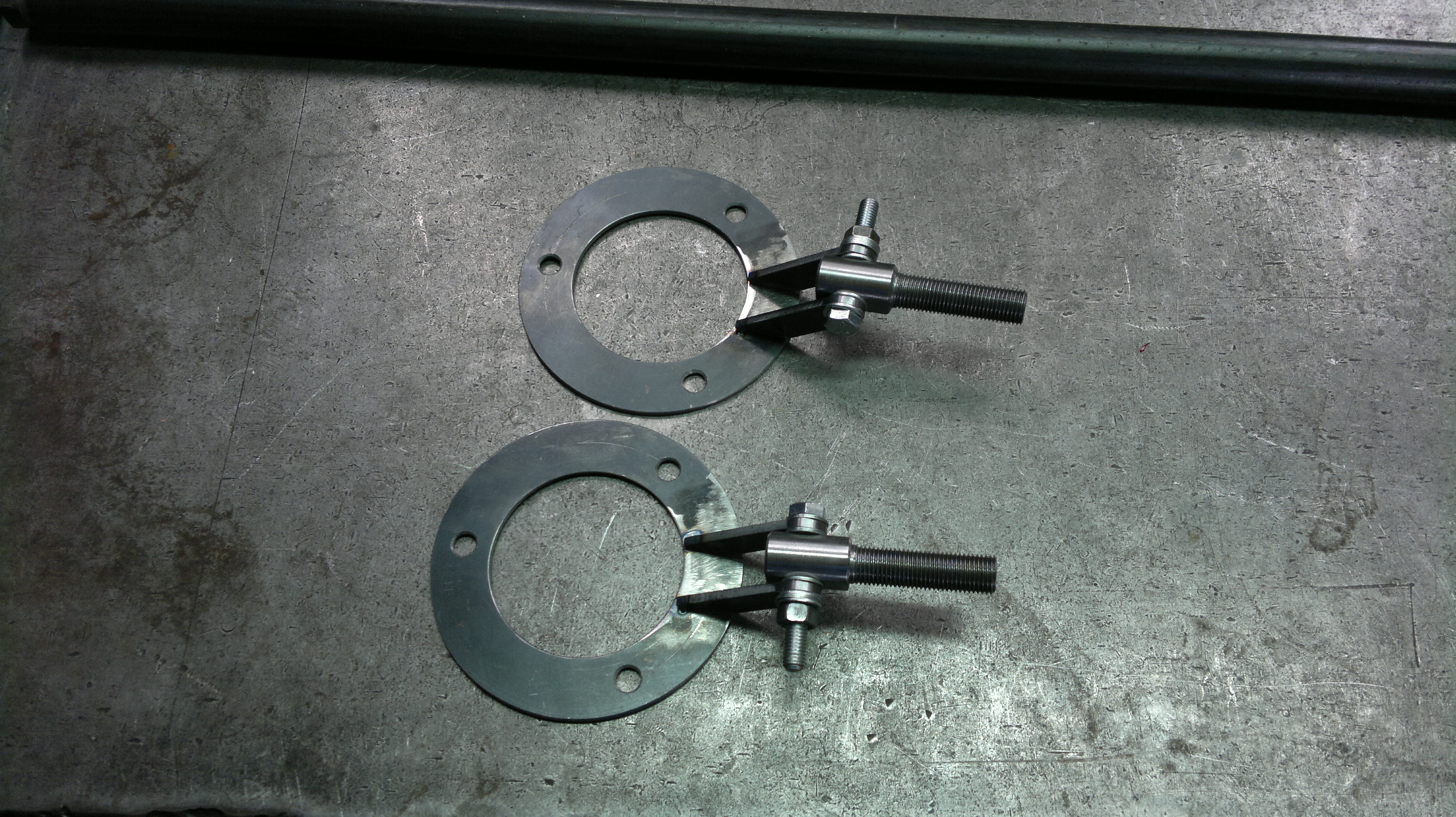

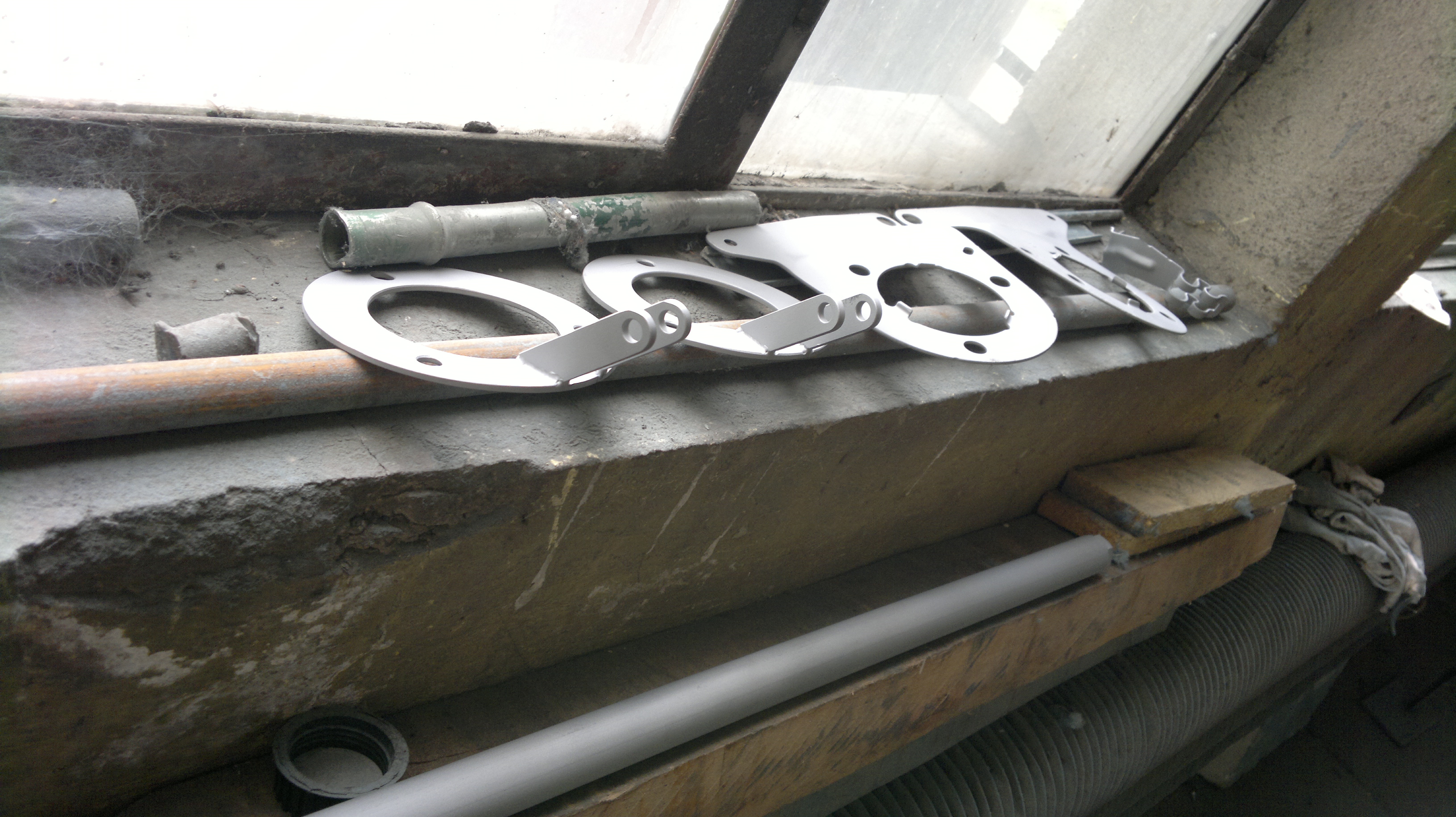

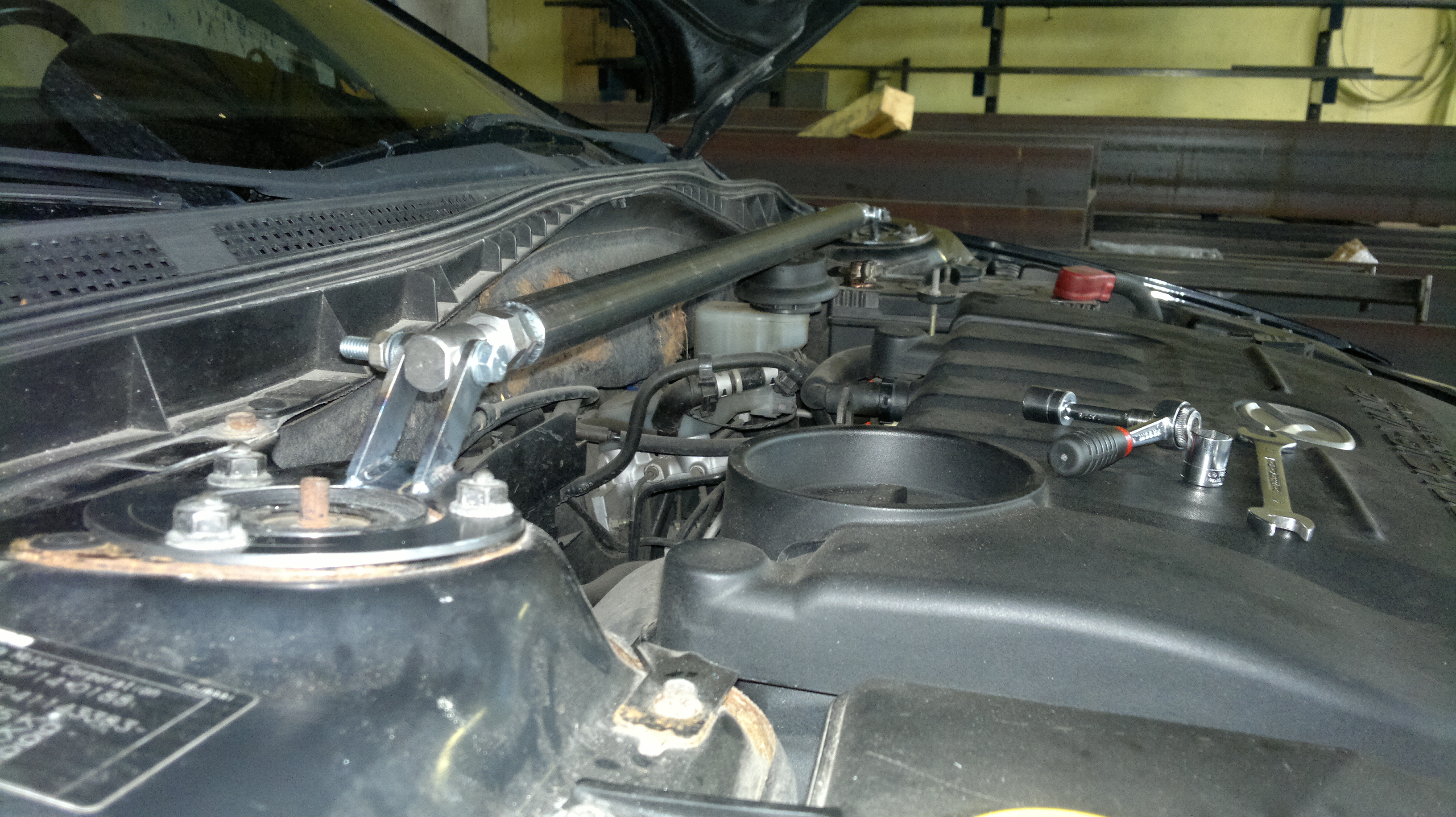

Postprzez matthies » 23 gru 2014, 14:09
ja mam regulowaną na zasadzie śruby rzymskiej.
TUtaj jak przyzoomujesz to zobaczysz jak to zrobione:
i znalazłem jeszcze trochę z czasu prac:
jeden sworzeń ma gwint lewy a drugi prawy. Jeśli mnie pamięć nie myli to chyba M12, a śruby mocujące sworzeń do blaszek to chyba M8. Oczywiście wszystko w jak najtwardszym gatunku.
oczywiście nie zapomnij o najważniejszym, aby odświeżyć blachy nad kielichami ;)

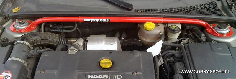

Oczywiście ,tak sie zastanawiam czy nie pójdę w tym kierunk jak w linku i nie zrobię jedno sztywno bryłe ,u ciebie na tych srubach nic sie nie rusza <co?> ,podobno im sztywnej tym lepiej . http://gorny-sport.pl/viewpage.php?page_id=10.

Postprzez matthies » 28 gru 2014, 18:13
ale co ma się ruszać? to służy do regulacji, nie ma tam zbędnych luzów ;)

Postprzez matthies » 30 gru 2014, 14:24
Broda, mała poprawka, u mnie są gwinty M14x1,5 na klucz 22

Postprzez brodaM6 » 31 gru 2014, 08:09
Dzięki,ja idę w kierunku sztywnej bez śrub ,a wyglądać będzie podobnie jak u ciebie na niej sie bazuje :)

Postprzez mmarcis4 » 31 gru 2014, 10:11
brodaM6 napisał(a):,ja idę w kierunku sztywnej bez śrub
Ale takiej nie wyregulujesz,a powinieneś przy zakładaniu rozpórki podnieść przód założyć rozpórkę,rozcisnąć kielichy zablokować kątre na rozpórce i opuścić auto.Na sztywnej tego nie zrobisz.

Postprzez xRafalx » 31 gru 2014, 11:02
Ile ludzi tyle teorii, jedni podnoszą drudzy nie. Ja tez będę zakładał teraz sztywną(bez regulacji), bo taka z śrubami to lipa dla mnie. Jakiś zawsze tam luz na nich jest, a i taka rozpórka jak mam teraz to słabawa troszkę jest bo te blachy na kielichy to śmiech jest :)

Postprzez sheller80 » 31 gru 2014, 19:04
No dobra a co wtedy z pochyleniem koła???
