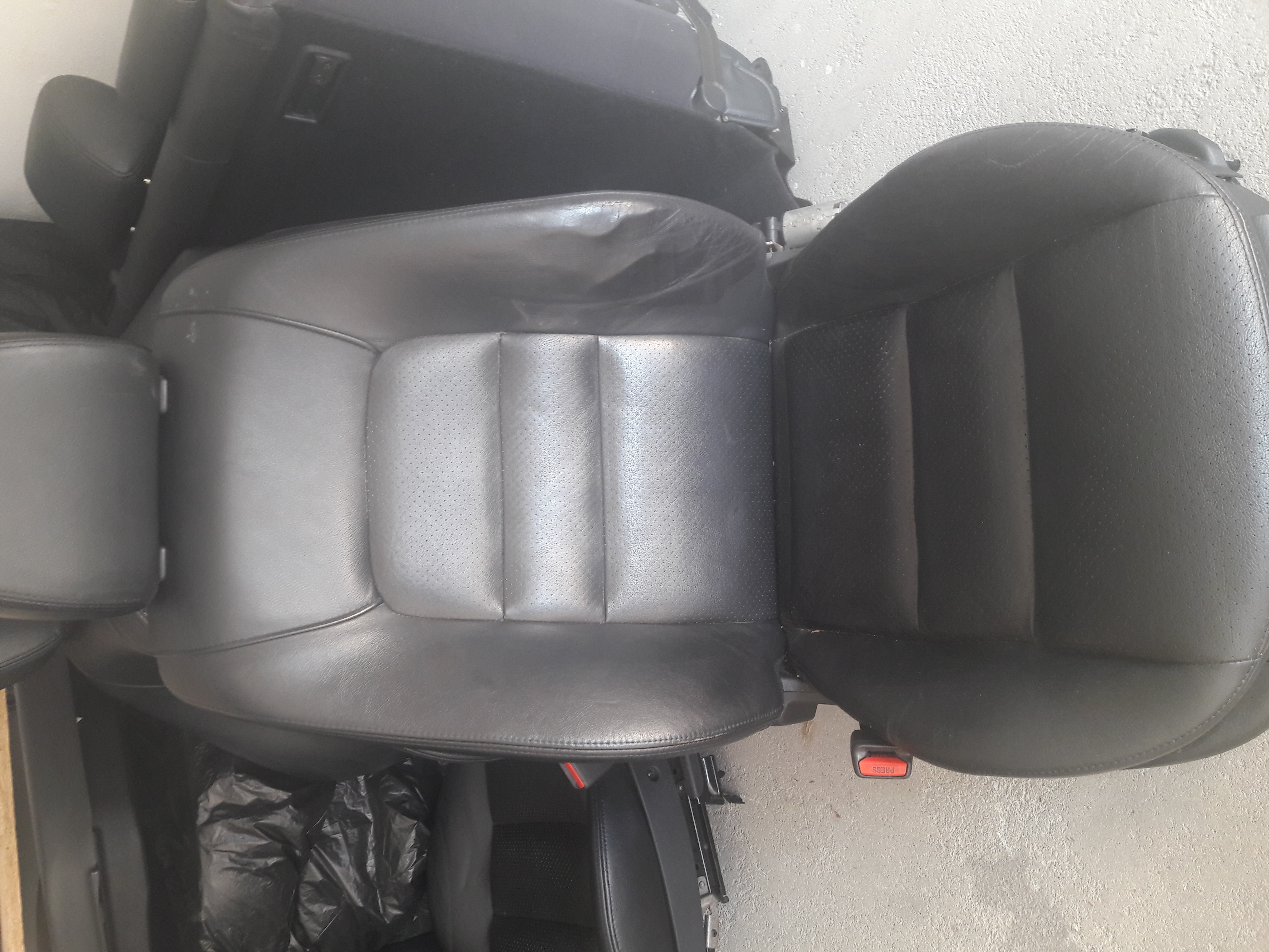

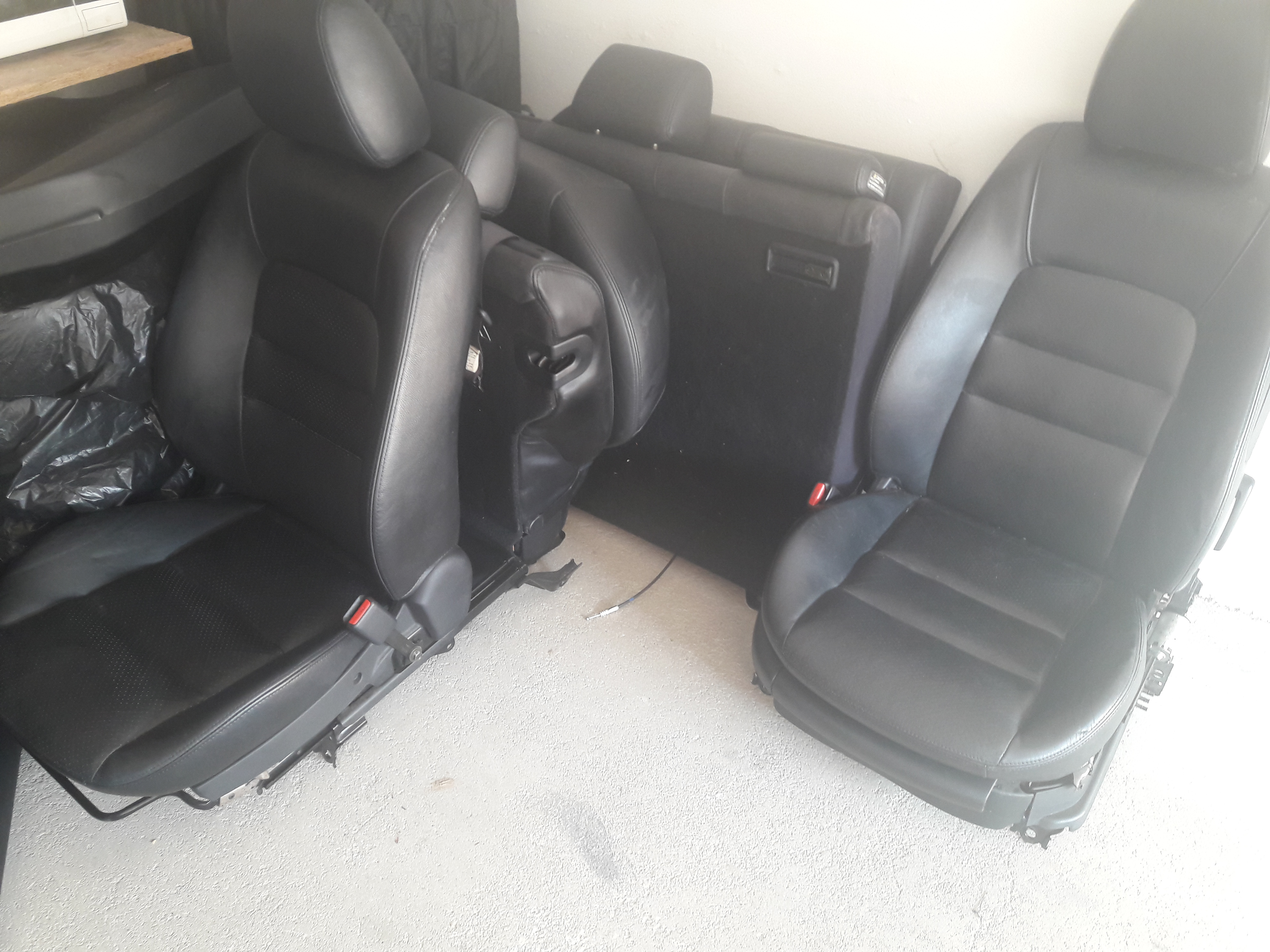

Jak to mawiają szukajcie a znajdziecie... no i znalazłem, niebawem montaż <serduszka>

Postprzez dejneks » 22 kwi 2018, 10:55
tak skórę z boczkami dostałem. tylko tunel muszę kupić oddzielnie z włącznikami grzania. a czy będę je używał to juz inna sprawa. Nad pakietem to się jeszcze zastanowię bo to się wiąże z podwójnym wydechem a to dodatkowy koszt w tym roku niebawem wpadnie jeszcze kilka innych modów

Postprzez MIRAS M6 » 22 kwi 2018, 19:51
No cudotwórca <spoko> To Ci się trafiło. Wersja GB czy EU ?? Jak maty grzejące sprawne to podpinaj bo zimą będzie trochę chłodno w <dupa> a wtyczki i tak wystają z podłogi. Weź miernik i na przestrzał puść miernikiem obwód maty. Jak zapika to mata sprawna a jak nie to przerwa w obwodzie (przepalona) Na łączeniu siedziska z oparciemsz łączenie obydwu mat (każda jest na 6V i dlatego jak padnie jedna obojętnie czy siedzisko czy oparcie to nie grzeje cały taboret bo połączone są szeregowo) Możesz wtedy miernikiem sprawdzić na tym łączeniu która ma otwarty obwód. Sprawdź to zanim zainwestujesz w tunel bo robota przy wymianie mat to ogólnie tragedia i mata uniwersalna jest i tak na chwilę.,więc nie bardzo opłaca się pruć cały fotel z tapicerki.

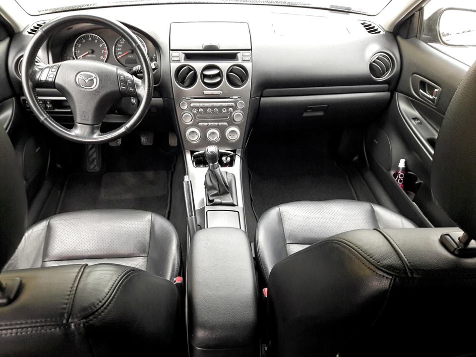

Skóra już na pokładzie Madzi, dzięki pomocy mojej kochanej Żabci <serduszka> Miras skóra wersja europejska. dzięki za podpowiedź sprawdzę to przy okazji :)

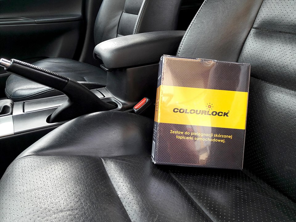

Postprzez dejneks » 24 kwi 2018, 14:03
dzisiaj jadę po kosmetyki do czyszczenia i konserwacji skóry. Jak ogarnę to porobię zdjęcia. A w weekend będę działał z rudą i kilka modów wpadnie ;)

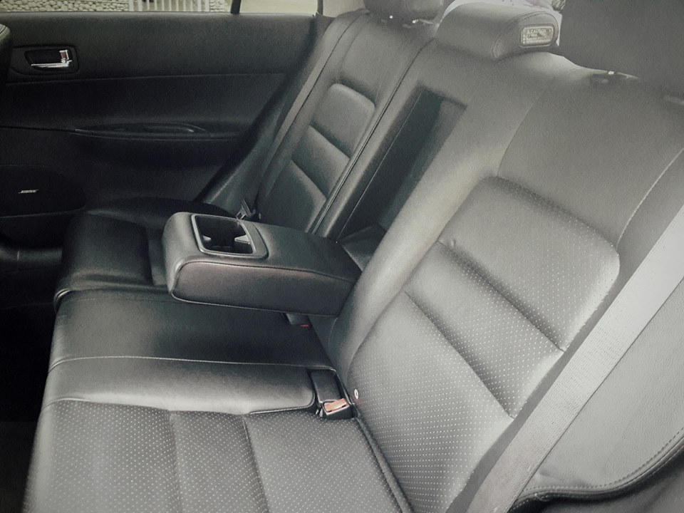

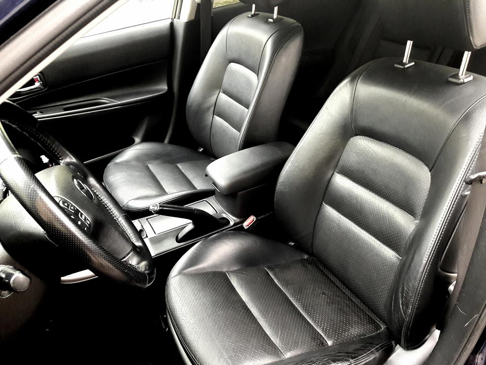

skóra po czyszczeniu

Ładnie jej w tej skórce :D <spoko>
