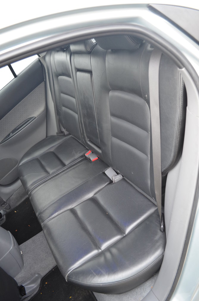

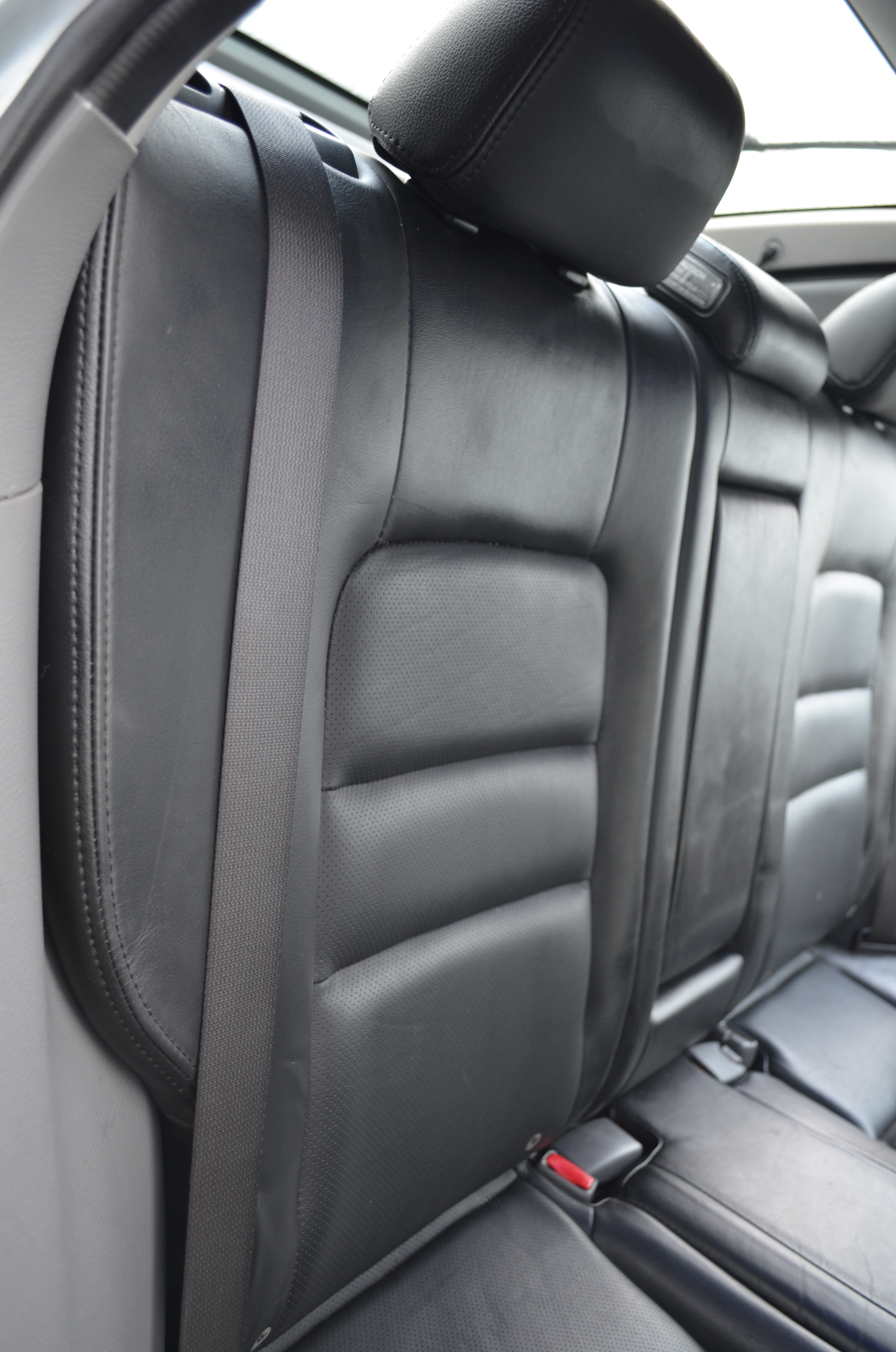

Kanapa tylna na miejscu! :D W tygodniu pozostaje mi jeszcze porządnie wyszorować skórę, zaimpregnować i temat z głowy :) W poniedziałek prawdopodobnie jadę po windę i tablet <jupi>

Postprzez Socyopatic » 19 paź 2015, 09:15
no i super że już jest komplecik skorzany <spoko>

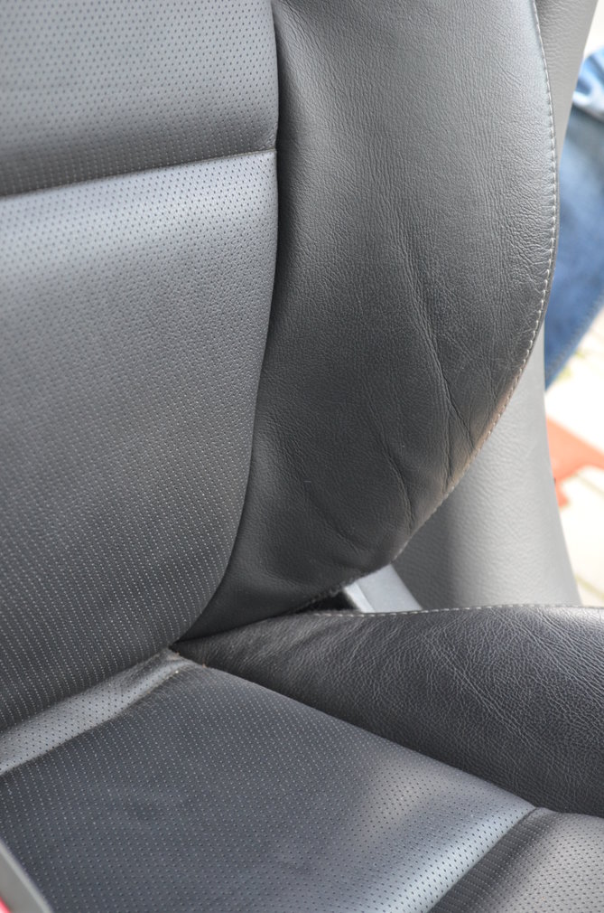

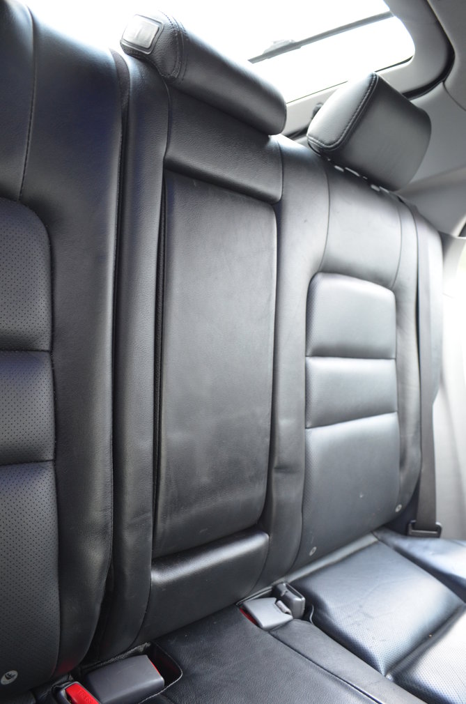

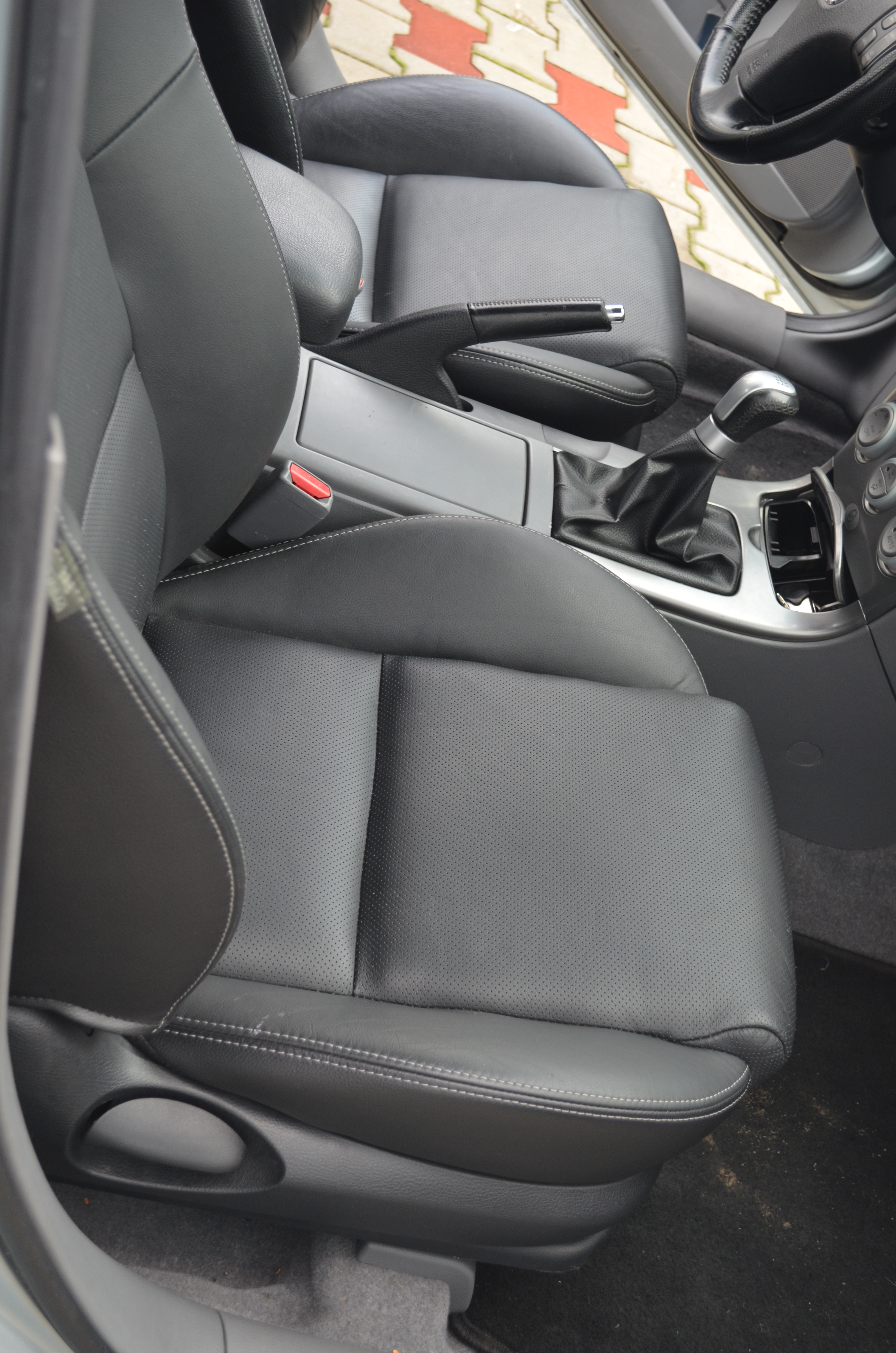

Postprzez xRafalx » 19 paź 2015, 10:39
No to lepsze fotki kompletu, jeszcze przed czyszczeniem :) Przepraszam za bałagan w środku, ale nie ma czasu posprzątać bo wolny czas poświęciłem fotelom i kanapie :)

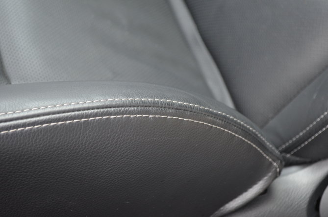

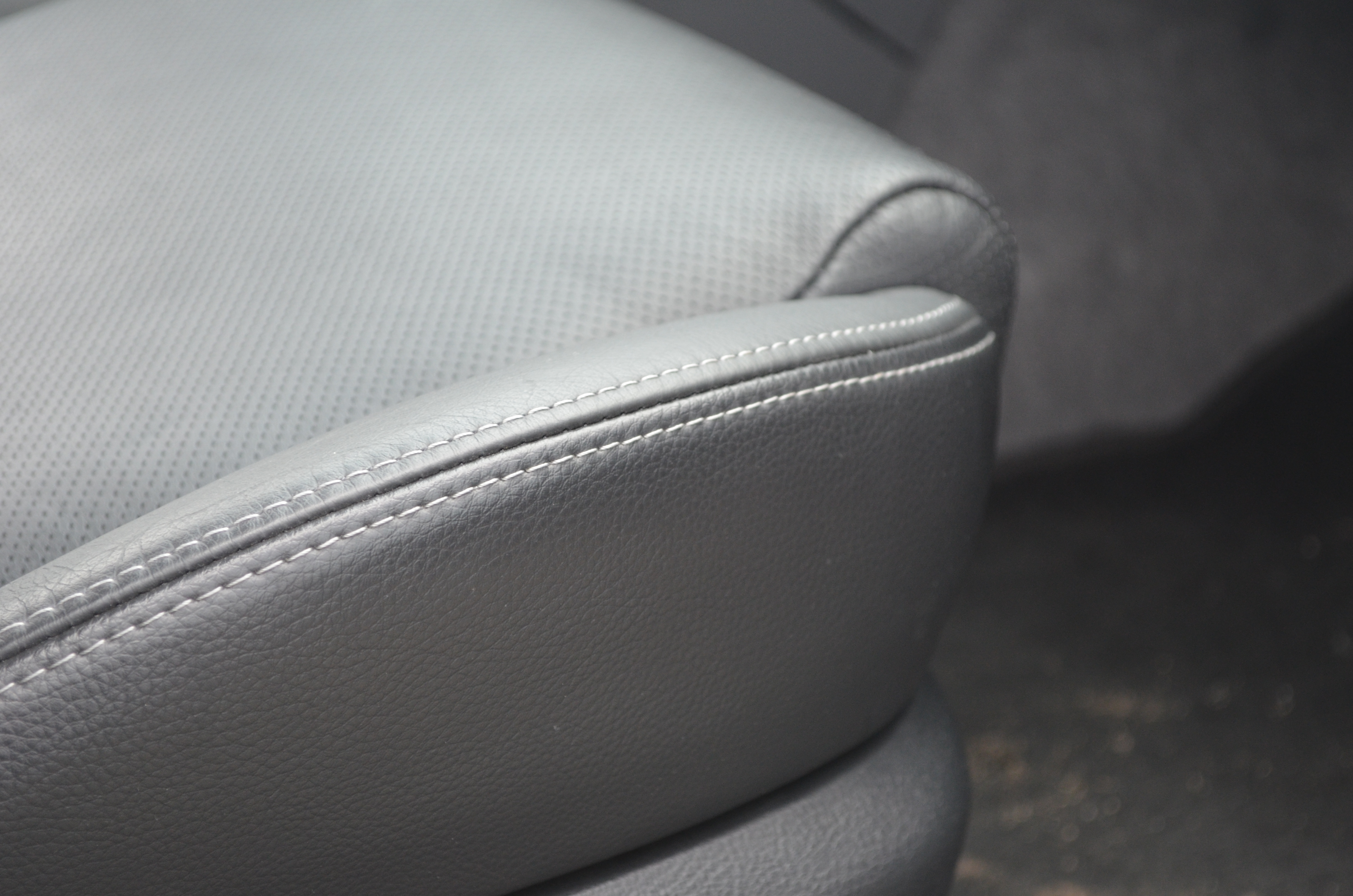

Postprzez LooKasH8 » 19 paź 2015, 15:19
Stan foteli BAJKA <serduszka>
A skrzynia... 6 biegów w przedliftowej benzynie? Hmm, myślałem że jest 5 :p

Postprzez Danmazda » 19 paź 2015, 15:27
LooKasH8 napisał(a):Stan foteli BAJKA
Bardzo ładne <serduszka>
LooKasH8 napisał(a):A skrzynia... 6 biegów w przedliftowej benzynie? Hmm
Gałka zmiany biegów jest od Mazdy 6 GH :D

Fajnie te fotele wyglądają. Jak wrażenia z siedzenia? Zazdroszczę elektrycznego regulowania bo ja to strasznie leniwy jestem...

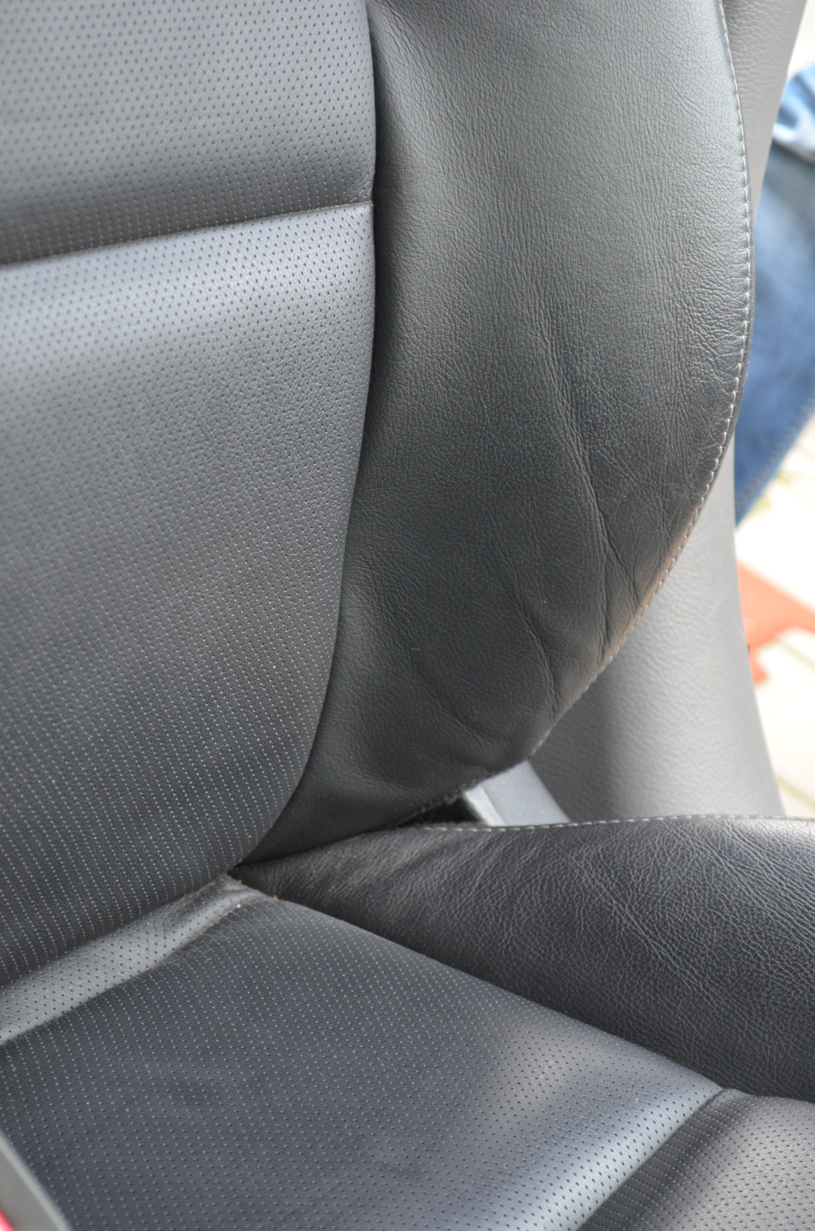

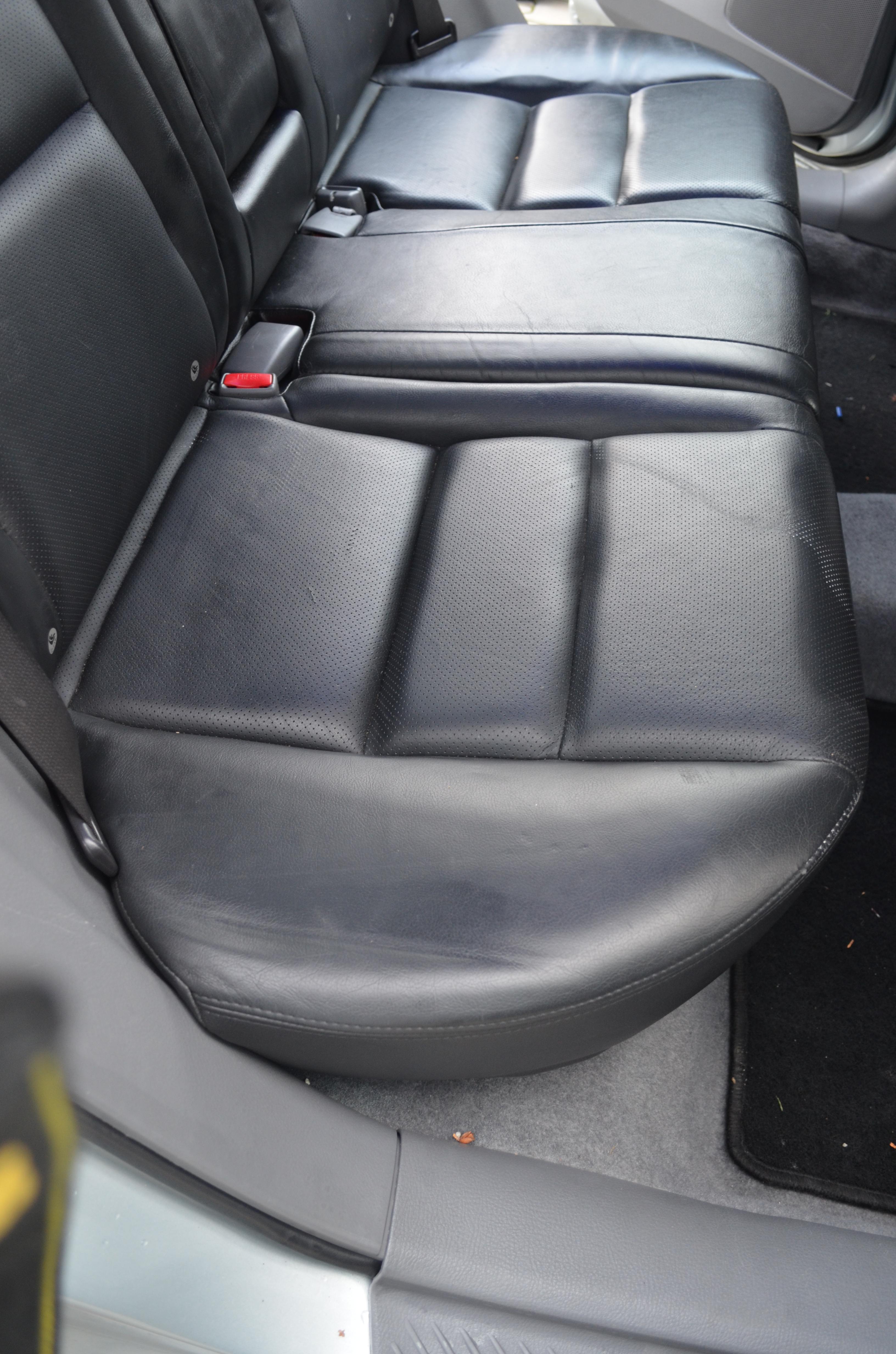

Postprzez Socyopatic » 20 paź 2015, 08:34
Stan przednich foteli to jest po prostu bajka <serduszka> nad kanapą musisz troche chyba popracowac ;)

Postprzez Geniek » 20 paź 2015, 09:00
Fotele i kanapa pierwsza klasa. <spoko> Ciekaw jestem efektu po czyszczeniu.

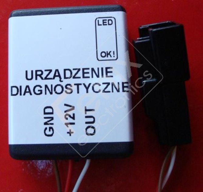

Postprzez xRafalx » 21 paź 2015, 20:46
Zakupiłem i zamontowałem jeszcze emulator maty pasażera, ponieważ jak wiemy fotele od MPS nie mają tej maty, przełożenie jej ze starego fotela niestety nic nie daje, bo fotel od MPS jest inaczej wyprofilowany i nie ma jak włożyć tej maty na siedzisko. Próbowałem włożyć ją pomiędzy blachę fotela a gąbkę, lecz efekt był połowiczny, bo gdy fotel był pusty wszystko działało, ale gdy już ktoś usiadł wywalało błąd. A teraz wszystko jest w jak najlepszy porządku i żadnego błędu nie ma! :D

Postprzez Yoki » 21 paź 2015, 20:58
Chyba fotele od MPS-a nie ma ją chciałeś napisać bo poliftowe mają.

Postprzez xRafalx » 21 paź 2015, 21:00
Yoki napisał(a):Chyba fotele od MPS-a nie ma ją chciałeś napisać bo poliftowe mają.
Wydaje mi się, że nie mają od MPS i poliftowe też tak ktoś wspominał na forum :) Lecz nie widziałem zwykłych poliftowych więc się nie kłócę :)

Postprzez Yoki » 21 paź 2015, 21:06
Ja mam stąd mój komentarz
