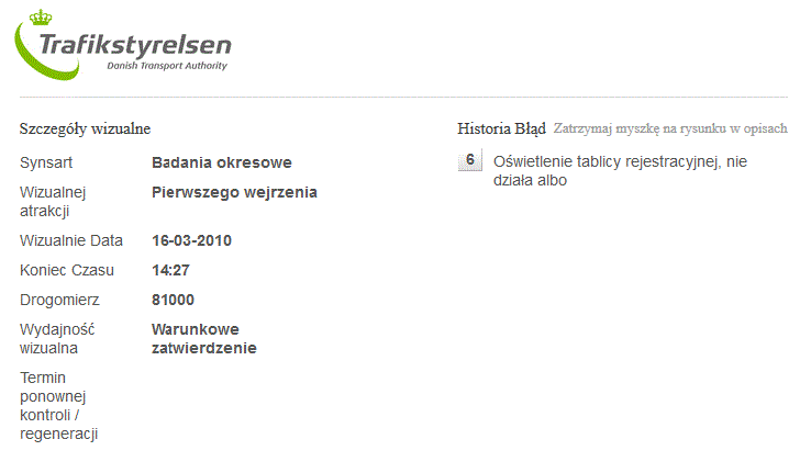

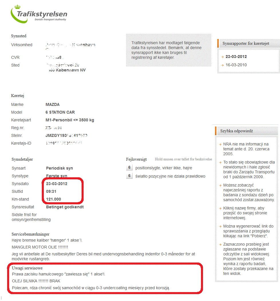

Niedawno natrafiłem na stronkę gdzie znalazłem niechlubną przeszłość mojego egzemplarza, czyli dwa przeglądy w Danii.
Szkoda, że nie wiedziałem o istnieniu tego wcześniej
Na początku znalezisko wywołało uśmiech na twarzy, bo pojawiły się plusy znaleziska:
– potwierdził się przebieg, na 90% nie była kręcona (chyba, że ktoś w rok nastukał tyle co w 7, ale wątpię)
– potwierdziła się poprzednia tablica i pochodzenie, VIN itp
Tak jak uśmiech szybko się pojawił tak szybko znikł
Drugi przegląd już nie był taki różowy
, bo potwierdził, że chyba poprzedni właściciel nie wiedział co to olej i na chwilę się zagotowałem
... dbał o wnętrze jednak chyba nie miał pojęcia o tym gdzie bagnet, albo w biedronce skończył się olej
(na 90% dlatego ja mam teraz problemy)
– potwierdziło się również, że gdyby zrobił na początku to co zrobił piotrriv:
to ja miałbym teraz spokojniejsze życie, ale wiadomo że mało kto tak robi z autem (zwłaszcza z Mazdą)... niestety...
Szacun Piotr! <uklon>
A oto znalezisko: (przepraszam za google translator, ale duńskiego to ja ni w ząb, więc dobre i to
Szkoda, że ASO w Polsce nie miało dostępu do tej wiedzy... ale cóż tam
Jest przecież jeszcze jeden duży plus:
– biorąc pod uwagę, że to był w zasadzie drugi egzemplarz jaki oglądałem i to, że kupiłem w śniegach i przy -5 bez wizyty na stacji diagnostycznej to i tak MOGŁEM TRAFIĆ GORZEJ
(wiem – postąpiłem tamtego dnia lekkomyślnie – ale gdyby nie to, to nie miałbym mojej Mazduni
– to MIŁOŚĆ OD PIERWSZEGO WEJRZENIA, a na to nikt nic nie poradzi

To nie jest raport z Duńskiego ASO Mazdy. Tą stronę znalazłem od razu jak kupiłem swoją i mam tylko dwie daty. Ale mam cały wydruk z ASO od wyjazdu auta z salonu, wszystkie przeglądy były robione na bieżąco.
Wydaje mi się że jest to raport z przeglądów technicznych.

Ale ja nigdzie tego nie napisałem – tylko właśnie, że znalazłem historię dwóch przeglądów w Daniidanmazda napisał(a):To nie jest raport z Duńskiego ASO Mazdy

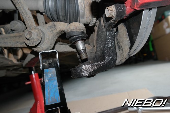

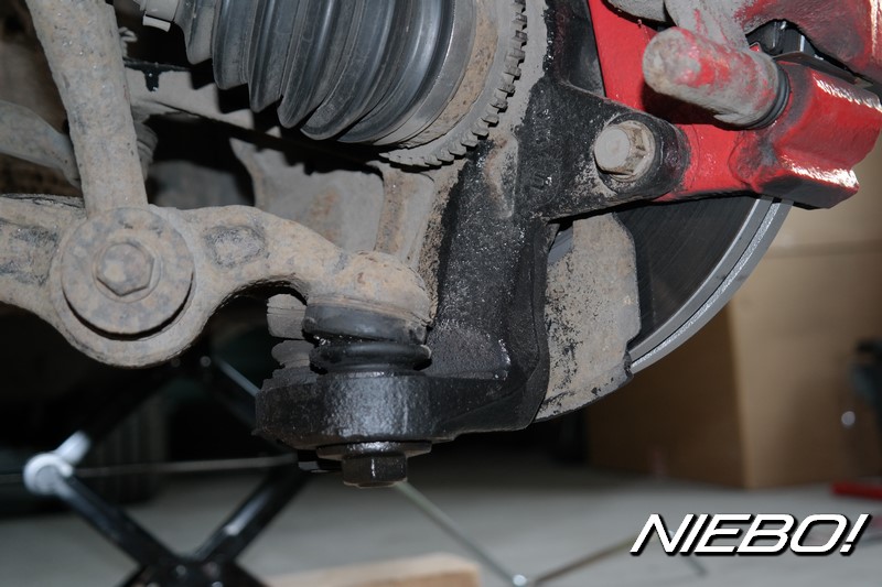

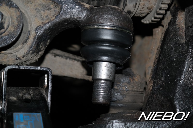

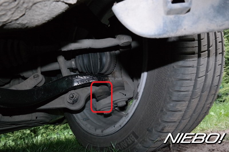

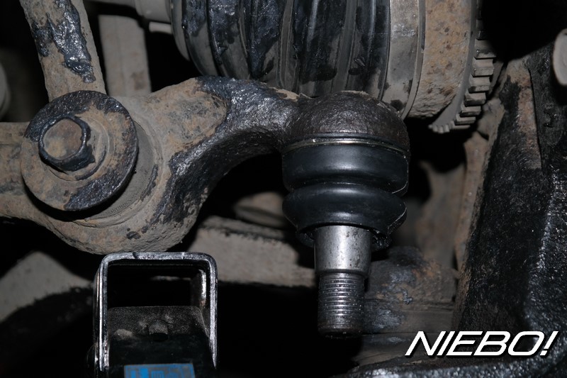

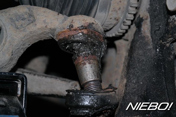

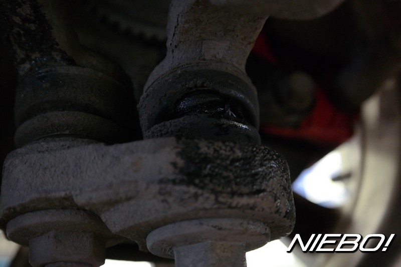

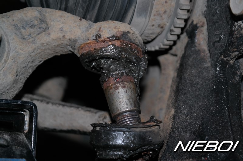

Witajcie. Niedługo zdam relacje z placu boju, bo ostatnio znów trochę wymieniłem i znów w weekend grzebałem i znów jestem bardzo zadowolony z wykonanej pracy
, ale pojawiły się kolejne problemy i tu potrzebne Wasze doświadczenie. Trochę już znalazłem czyli co to za część i że wogóle występuje, bo już mnie chcieli na całe wahacze naciągać ... a tymczasem jest jako OEM
GJ6A-34-541 A
lub jako FEBEST MZBJB-541 i pewnie wiele innych
Czy jestem w stanie "z lewarka" wymienić tą osłonę, póki jeszcze nic nie stuka i nie ma luzów.... zastanawiam się czy bez specjalistycznego sprzętu po odkręceniu nakrętki wysunę ten sworzeń i wymienię gumę i czy uda się to wcisnąć na miejsce z powrotem ... Jeśli można to zrobić samodzielnie to jestem za, bo jak Wam opowiem co odkryłem za kwiatek po mechaniku to, aż Wam żal .... ściśnie ... ale najpierw odpowiedzcie co z tą osłoną, bo z obu stron pęknięte
i spać nie mogę. Czy dam radę jeśli nie mam podnośnika, ściągaczy, pras itp itd ... łom najwyżej sobie sprawię
Zawsze może się przydać ... choćby żeby odwiedzić "mechanika"
Może macie jakąś fotorelację jak to wygląda ... albo video ... wszelkie wskazówki mile widziane!!
Gdzieś przeczytałem np że warto odciążyć całe zawieszenie tzn lewe i prawe koło... pomożecie co dalej trzeba zrobić?
, ale pojawiły się kolejne problemy i tu potrzebne Wasze doświadczenie. Trochę już znalazłem czyli co to za część i że wogóle występuje, bo już mnie chcieli na całe wahacze naciągać ... a tymczasem jest jako OEM GJ6A-34-541 A

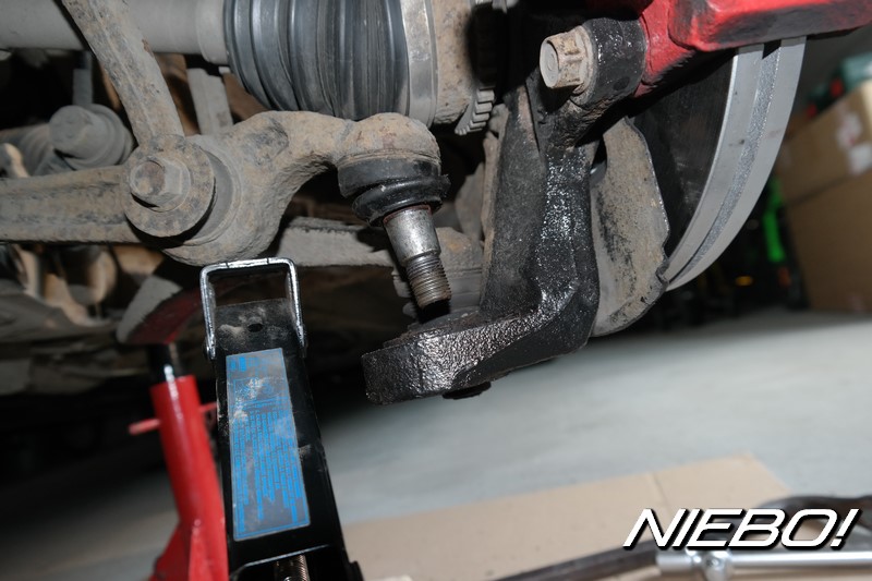

Podejrzewam, że ten sworzeń nie podda się bez walki. Bez ściągacza będzie ciężko. Możesz młotkiem tłuc w lekko odkręconą nakrętkę podważając jednocześnie wahacz...
Yo, mr. White!
- Od: 8 kwi 2012, 12:05
- Posty: 994 (0/10)
- Skąd: okolice Świdnika
- Auto: M6 GG LF-DE '06
Znalazłem ... masz rację! Łatwo nie będzie! Z przyrządem wygląda to banalnie
ale znalazłem też filmik w wersji "na kowala" i szczerze chyba w tą stronę nie pójdę żeby nie rozwalić bardziej ... tylko czy ten przyrząd będzie z mocniejszej stali niż zawieszenie ... czy czasem on pierwszy nie pęknie?
http://allegro.pl/sciagacz-do-sworzni-s ... 26503.html

NIEBO! napisał(a): tylko czy ten przyrząd będzie z mocniejszej stali niż zawieszenie ... czy czasem on pierwszy nie pęknie?
To jest zawsze pytanie klucz z trudną odpowiedzią, w zasadzie jak nie kupisz i nie sprawdzisz to się nie przekonasz
- Od: 12 mar 2013, 17:59
- Posty: 299 (2/2)
- Auto: Mazda 6 SportWagon benzyna + LPG 2.3l 166 KM 2006r.
Powinno zadzialać,koles to sprzedaje widze 20 km odemnie hehh.Jak cos to mi to przysles u mu to wsadze w
WisniaUs

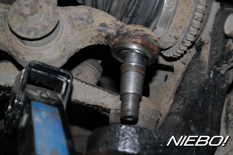

Dla mnie używanie tego czujnika to ostateczność i jak będzie trzeba to zacznę naparzać
Ale jest szansa, że uda mi się pożyczyć ściągacz to wówczas wykorzystam tą bardziej cywilizowaną metodę

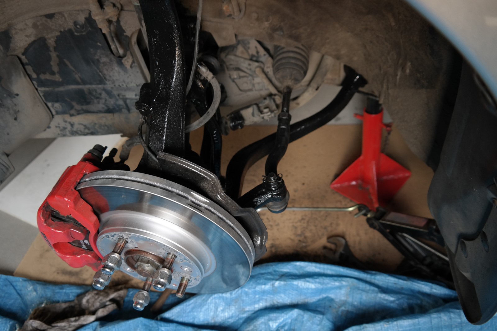

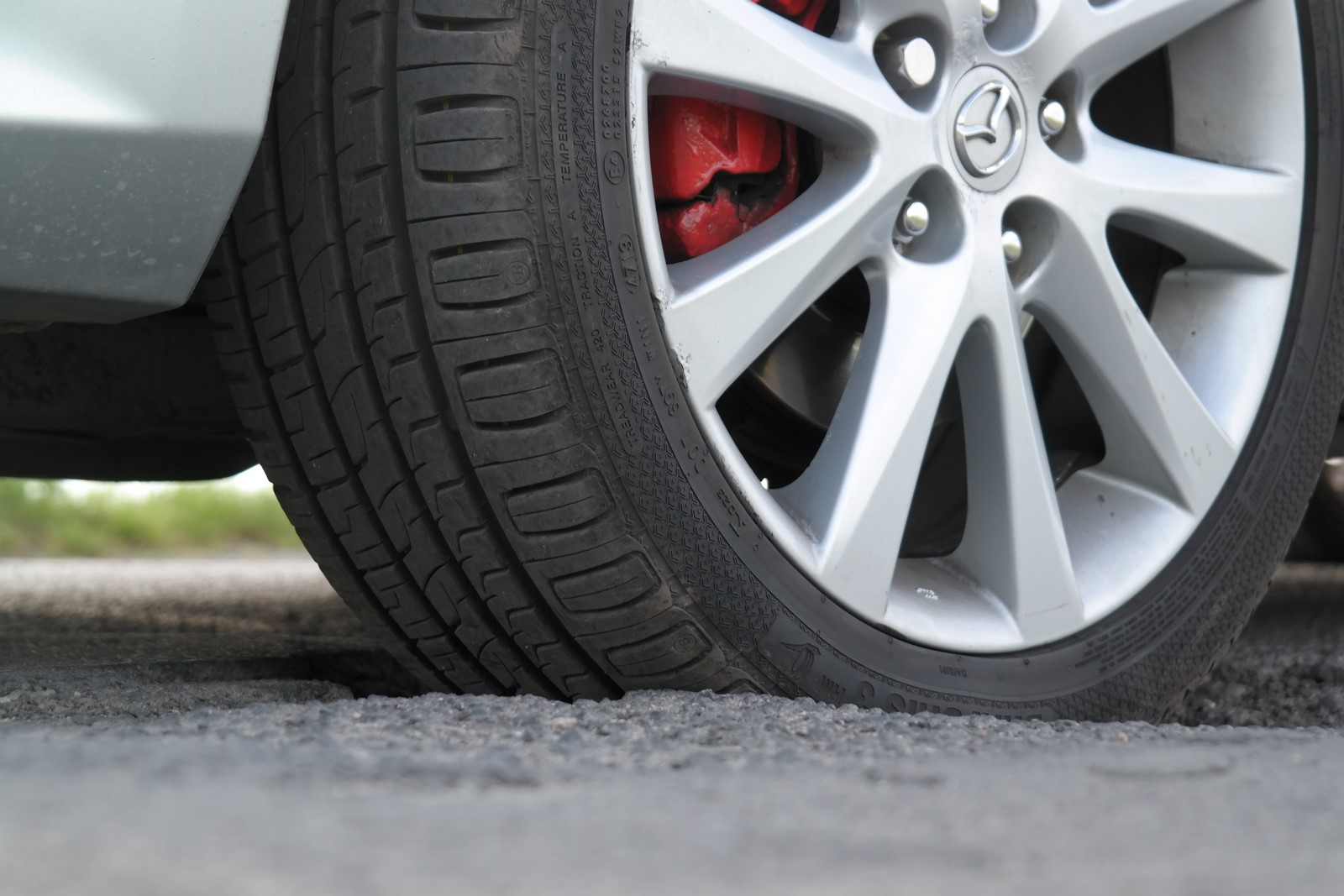

To tak jak tydzień temu zmieniałem tarcze – niedługo relacja ... ale teraz w skrócie ... prawa sama spadła, w lewą naparzałem 5 minut gumowcem, a potem 5 minut metalowcem tak, że wgnioty w metalu się robiły ... w końcu tak pierdykłem że hej ... i ...i nic
W końcu się poddała i w okolicach 23:05 spadła i mogłem iść spać spokojnie. Następnego dnia podczas montażu nowych zauważyłem że w tarczy jest dodatkowa dziura z gwintem
Sprawdzam starą tarcz czy też była ... była
więc wystarczyło wkręcić śrubę i czujnik byłby zbędny. Ale tarcze i klocki zmieniałem pierwszy raz w życiu, więc teraz już pamiętam jak się za to zabrać następnym razem

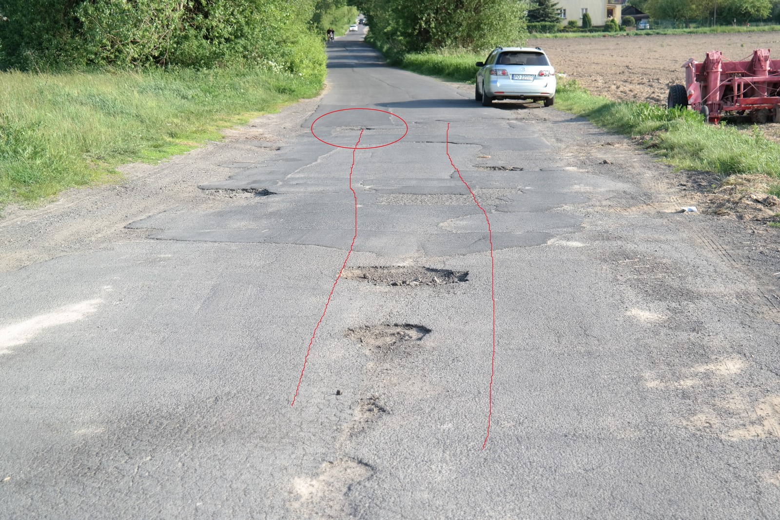

16 maj 2015 – samodzielna wymiana tarcz i klocków z przodu (pierwsza w życiu i teraz już wiem, że nigdy już na tą prosta czynność nie oddam auta do mechanika) połączona ze wcześniejszym lakierowaniem tarcz mimo, że oryginalnie są lakierowane to jednak kolor mi nie odpowiadał i poszedł kolor "ALU"

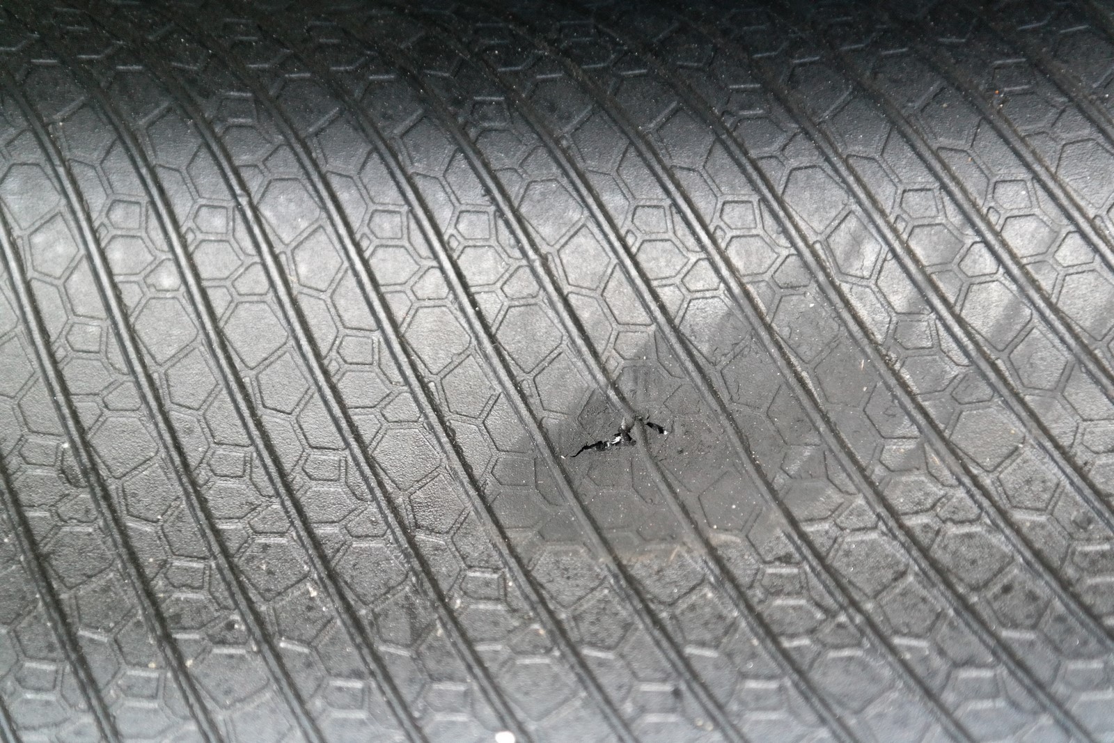

18 maj 2015 – uszkodzenie opony lewy przód na ulicznym serze
22 maj 2015 – odwiedziny rzeczoznawcy przysłanego przez ubezpieczyciela Zarządu Dróg Miejskich
25 maj 2015 – sprawdzenie geometrii pojazdu – wszystko niby OK – trochę przestawiony prawy tył, ale jeszcze w normie choć auto po puszczeniu steru ciągnie delikatnie na prawo. Po podniesieniu auta przy geometrii wychodzą jednak popękane osłony sworzni wahaczy przednich dolnych prostych.
27 maj 2015 – zakup osłon
29 maj 2015 – samodzielna wymiana osłon przegubów – mam z tej akcji z 200 zdjęć (może kiedyś udostępnię potomnym, choć jak powiedziałem niektórym co robię to stwierdzili że z lewarka nie dam rady tego zrobić – oj mylili się

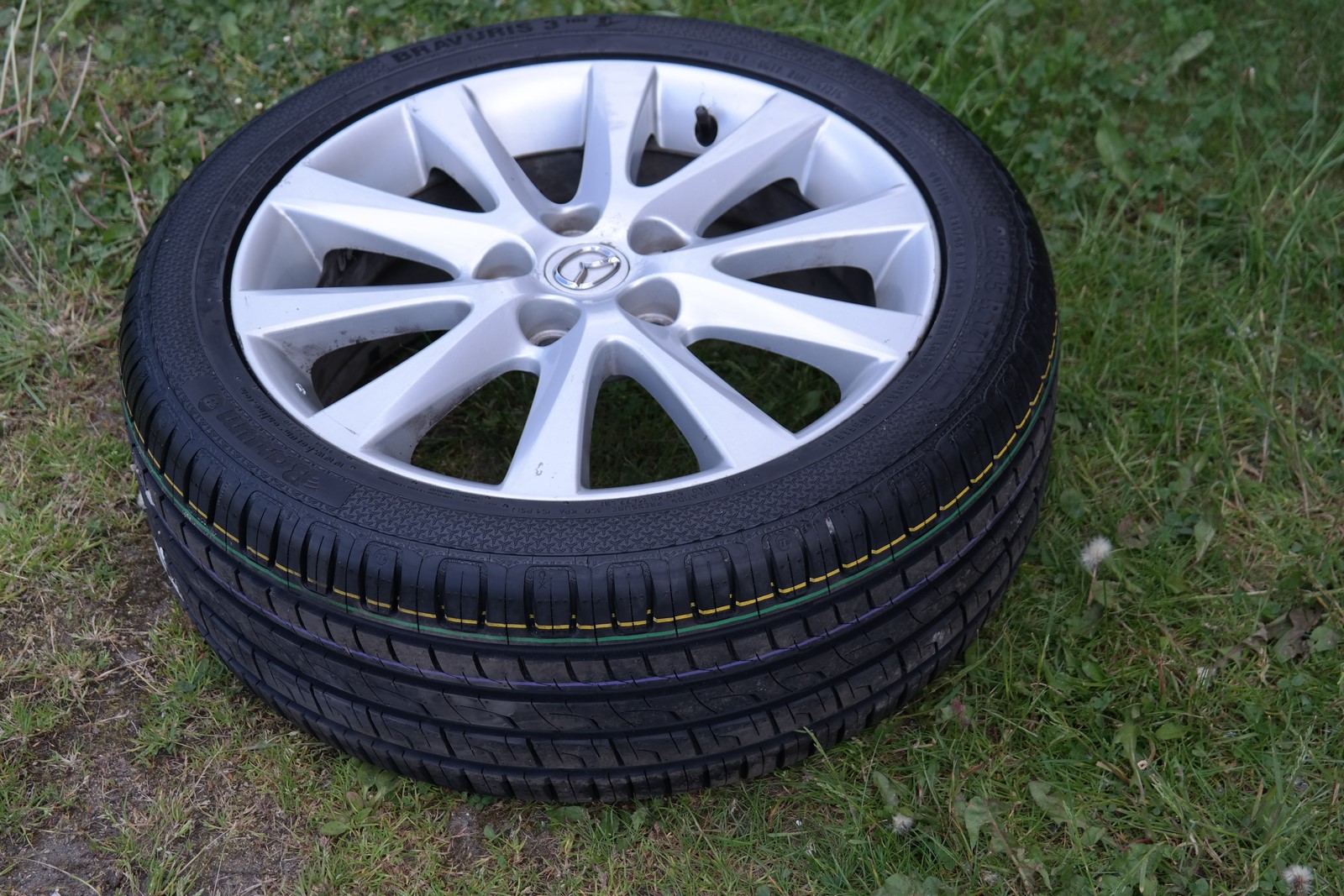

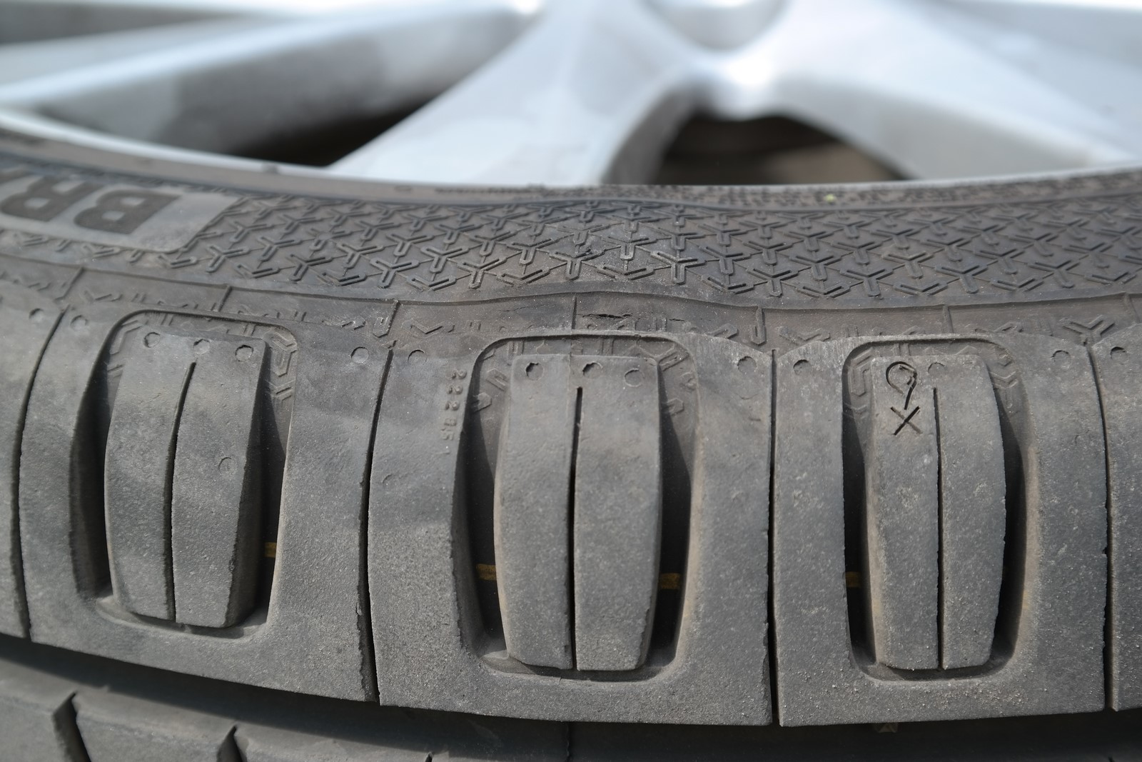

30 maj 2015 – wymiana nowej opony na .... nową tym razem sponsorowaną przez Zarząd Dróg Miejskich w Poznaniu (felga bez obrażeń),
a po południu wymiana drugiej osłony
i malowanie zawieszenia z przodu, bo nie mogłem patrzeć na te rudzielce już od zakupu.
30 maj 2015 – wymiana złącza hermetycznego SuperSeal w lewym DRL, bo jeden z pinów uległ uszkodzeniu pół roku temu prawdopodobnie podczas jakiś prac
30 maj 2015 – malowanie tłumików końcowych, bo brzydkie były
Na geometrii wyszła jeszcze jedna niemiła rzecz ... niedługo (pewnie w przyszłym roku) szykuje się wymiana wszystkich tulei gumowo metalowych tylnego zawieszenia.
