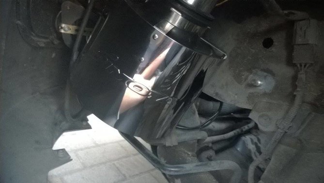

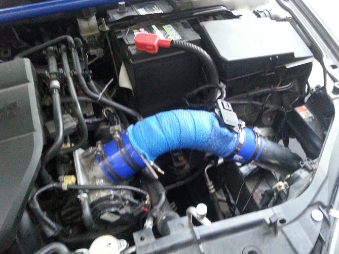

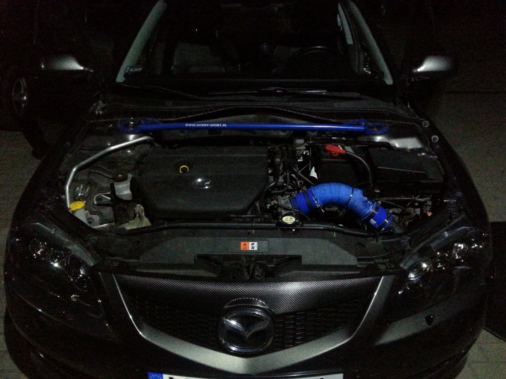

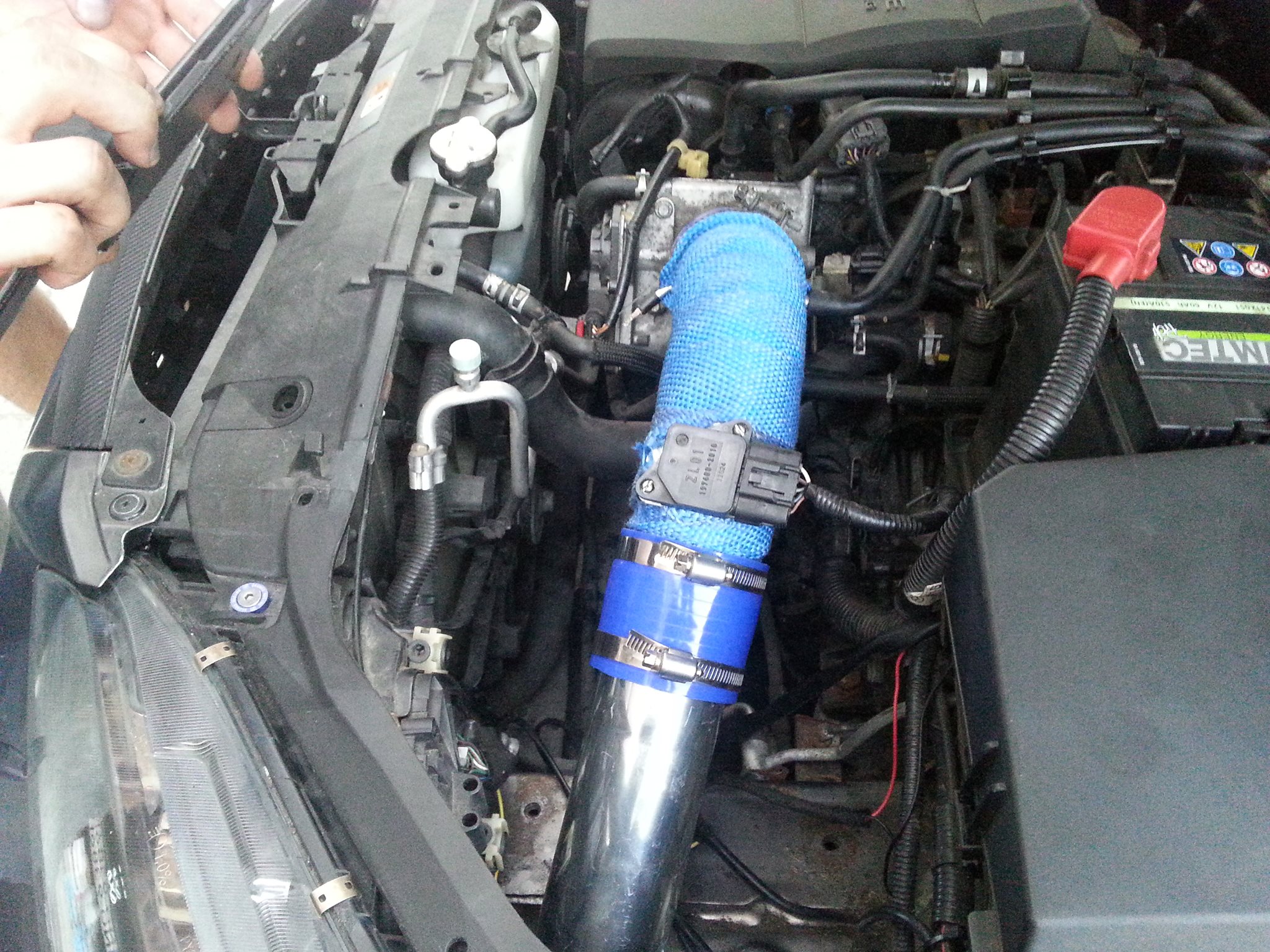

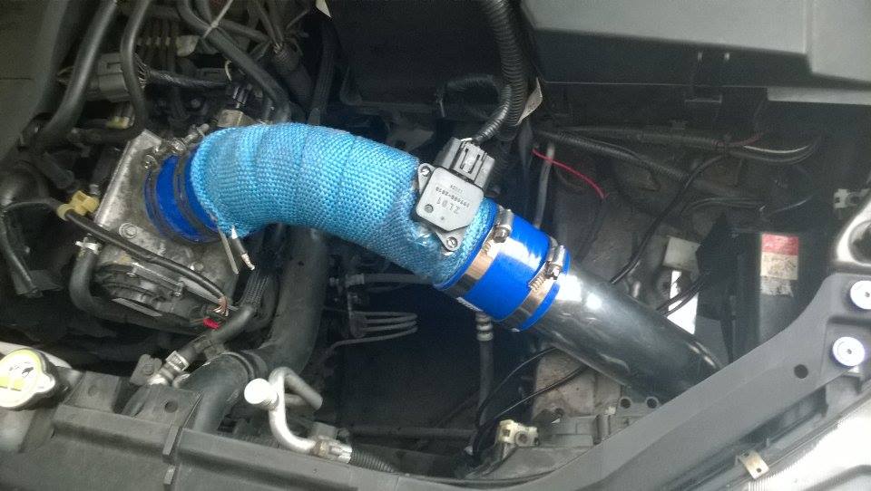

Nie mam siły opisywać całej historii ale dziś SRI zmieniło się w CAI. Wygłuszona została maska oraz 1/2 bagażnika. Dziękuje kolegom z łódzkiej grupy (Piotrkowi, Adrianowi, Adamowi i Dawidowi) za ogromną pomoc.

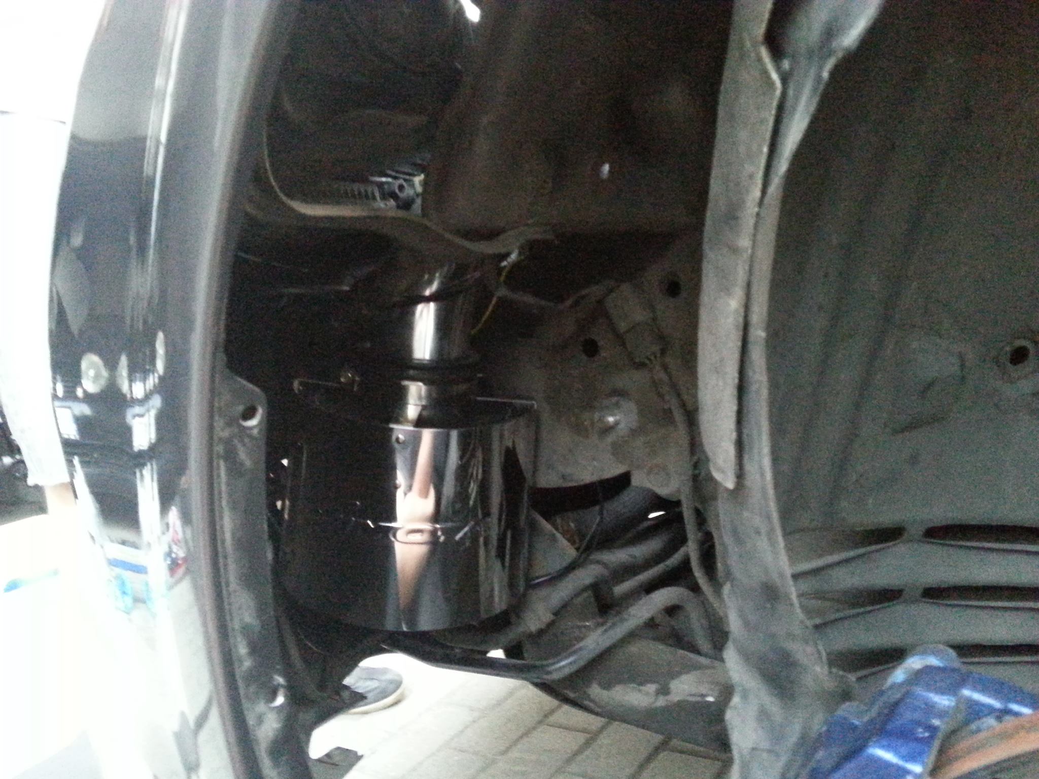

Tam na dole, to chyba nie ma sensu już zakładać osłony termicznej, no chyba, że do ochrony przed zachlapaniem, ale do tego nie wiem, czy nie lepszy byłby hydroshield ew. zasłonięcie tych otworów w plastikowym nadkolu. Poza tym polecam zmienić teraz kratkę zderzaka po stronie kierowcy na taką od diesla (przelotowa zamiast pełnej). Miałem u siebie taki myk zrobiony – dzięki temu zimne powietrze bezpośrednio będzie owiewać filtr.
z kropką nad z
Od: 4 sty 2010, 21:12
Posty: 3183 (146/242)
Postprzez Yoki » 10 sie 2015, 15:30
Tak osłona jest przed zachlapaniem gdyż do tego modelu nie ma hydroshielda. Zimne powietrze jak najbardziej dociera. Już przetestowane. Pozdrowienia z Palangi na Litwie
