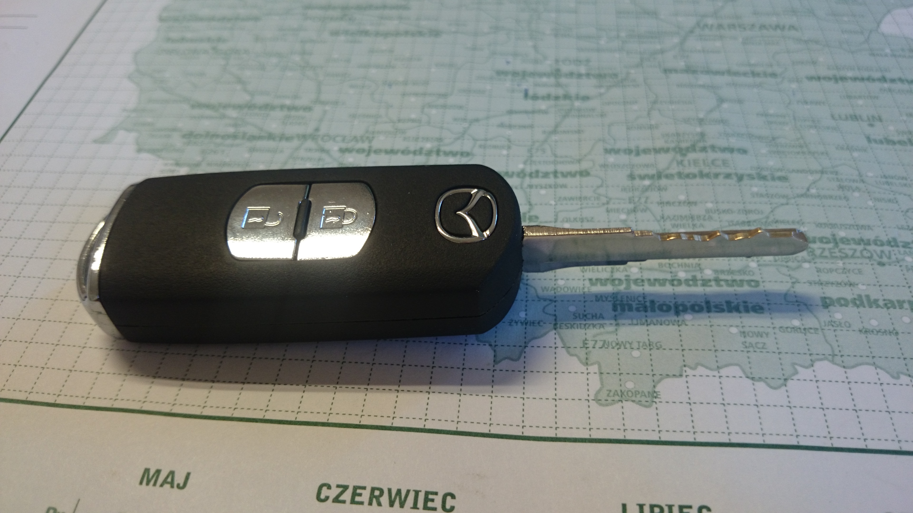

Postprzez matthies » 13 lip 2014, 21:40
Spoko panowie na krótkim urlopiku byłem, całkiem oderwany od rzeczywistości.
Wkładasz pierwszy kluczyk na ON, wyciągasz.
Wkładasz drugi kluczyk na ON, wyciągasz.
Wkładasz nowy kluczyk na ON, i masz trzeci kluczyk ;–)
Musiałem lekko podciąć plastiki wewnątrz kluczyka, bowiem były za długie i jak włożyłem pilota to od razu juz wciskało mi przycisk LOCK. Teraz jest elegancko :–)

Tak jak napisałem w poprzednim poście, programowanie zrobiłem sam, zajmuje to ok 10 sekund. Rzeźba kluczyka 30 zł, także kosztem ok 90 zł mam całkiem spoko kluczyk bez rozcinania oryginału ;D

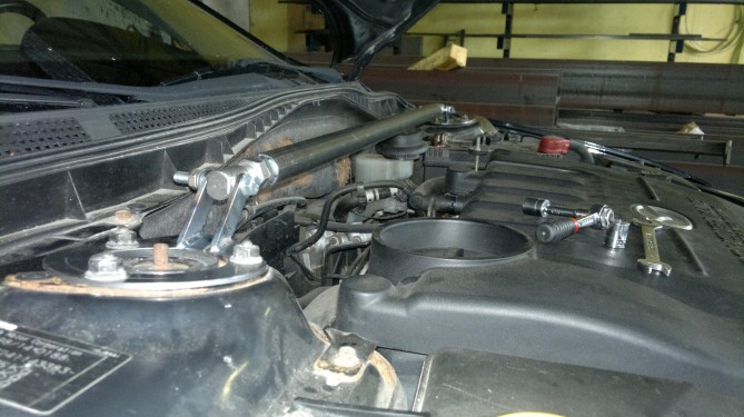

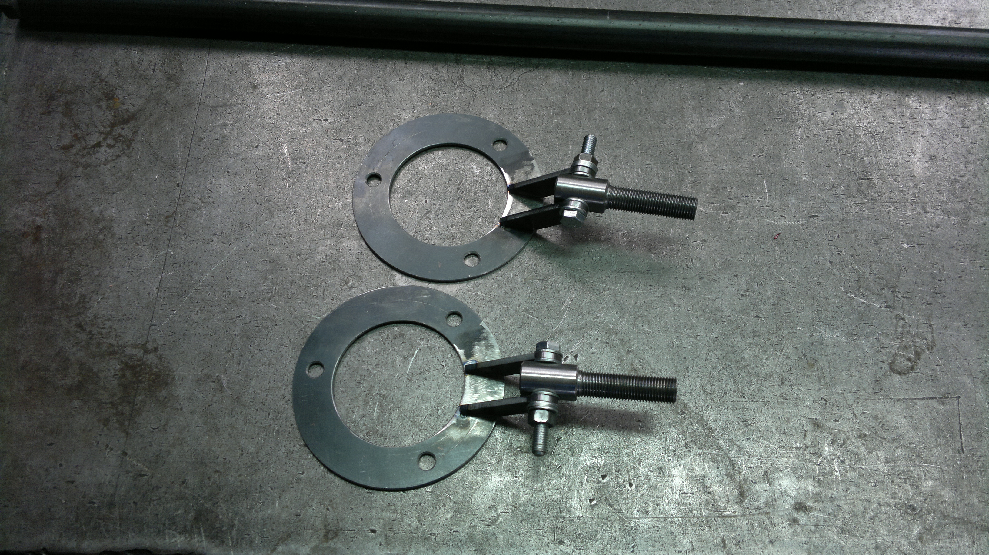

Postprzez matthies » 23 lip 2014, 11:52
Moja rozpórka na dzień dzisiejszy wygląda tak:
Od: 10 cze 2012, 17:04
Postprzez rafałmazda » 23 lip 2014, 11:56
a myślałem, że odległość między kielichami jest większa niż średnica tego kółka hahaha ciekawi mnie, co będzie dalej :D
Postprzez xRafalx » 23 lip 2014, 11:59
Zobaczymy jak będą wyglądać spawy :D bo uchwyty na kielichy ładne :)

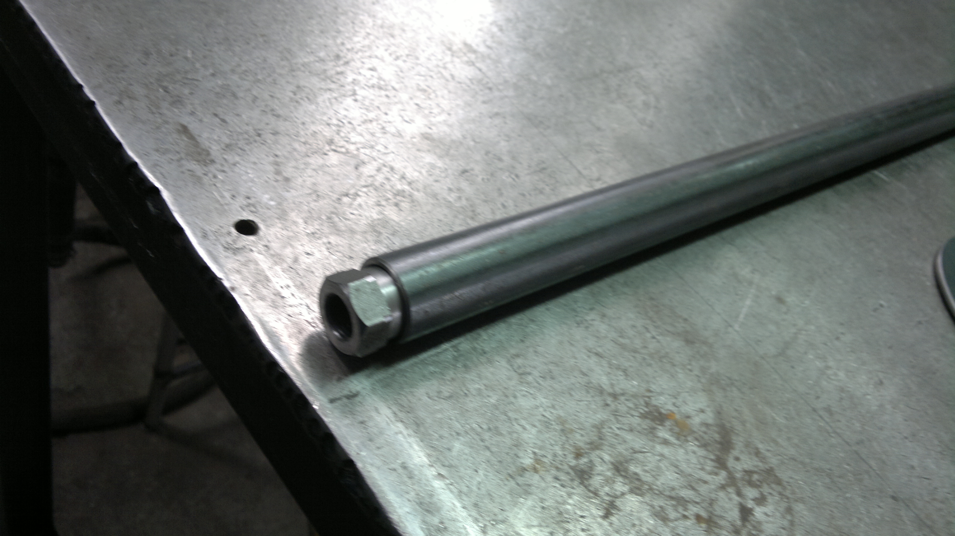

Postprzez matthies » 23 lip 2014, 13:08
Reszta będzie z rury fi 26,9x2,3 S235, a później dam to w ocynk galwaniczny.

Postprzez zemoj » 23 lip 2014, 15:42
Będzie regulacja rozpierania czy na sztywno?
z kropką nad z
Od: 4 sty 2010, 21:12
Posty: 3183 (146/242)
Postprzez matthies » 23 lip 2014, 15:55
będzie tak jak u Ciebie :D

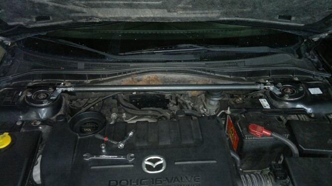

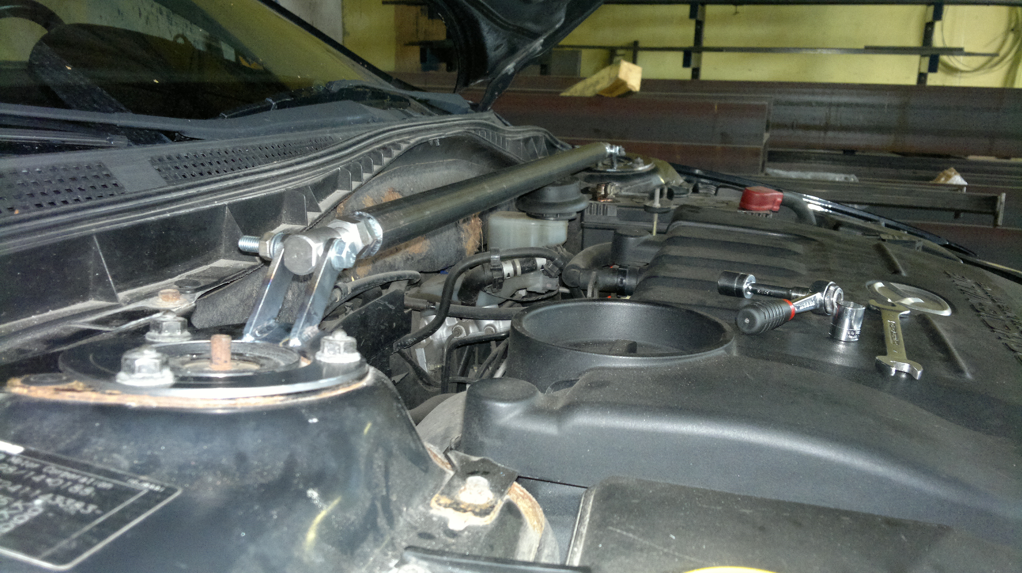

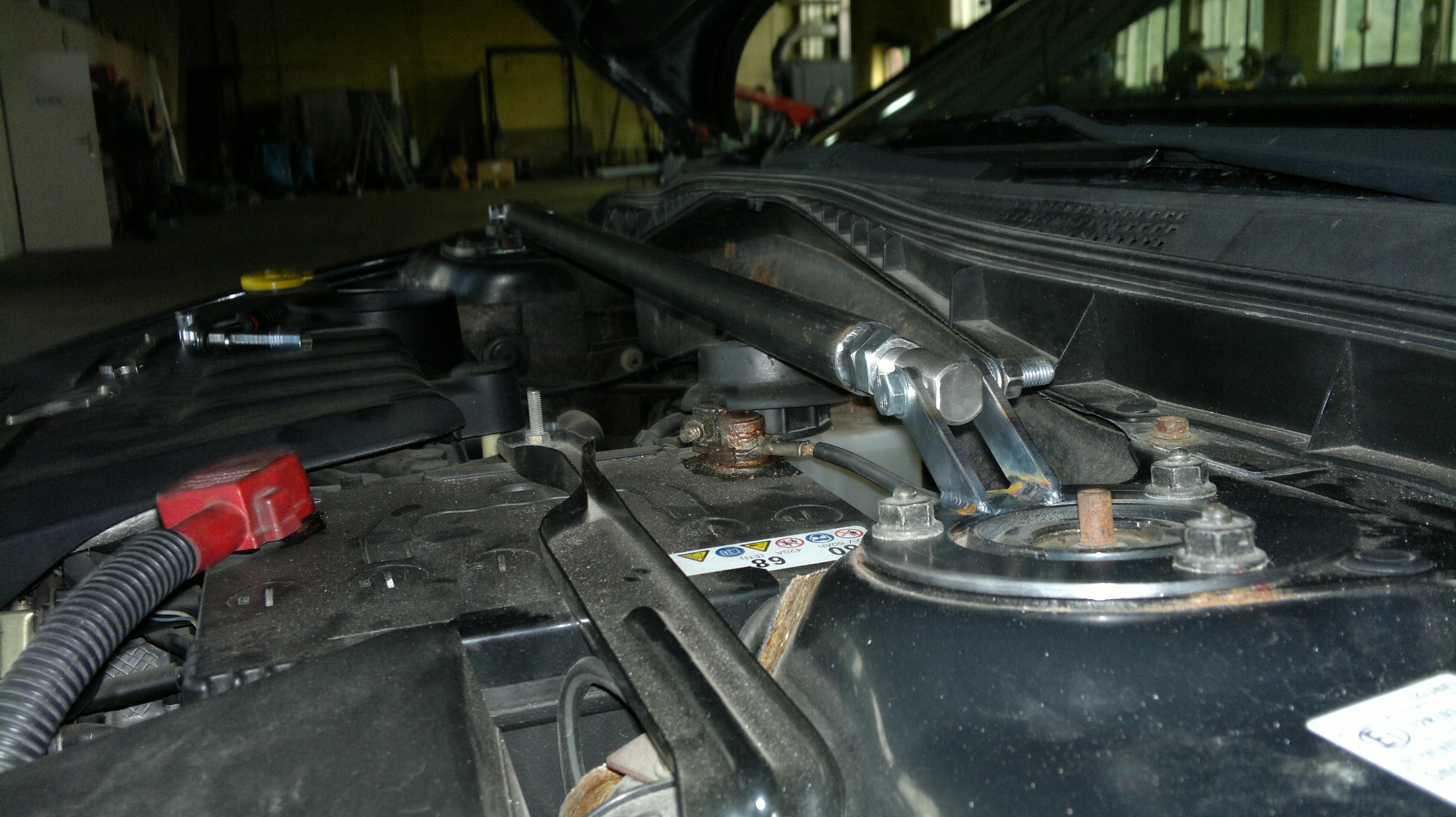

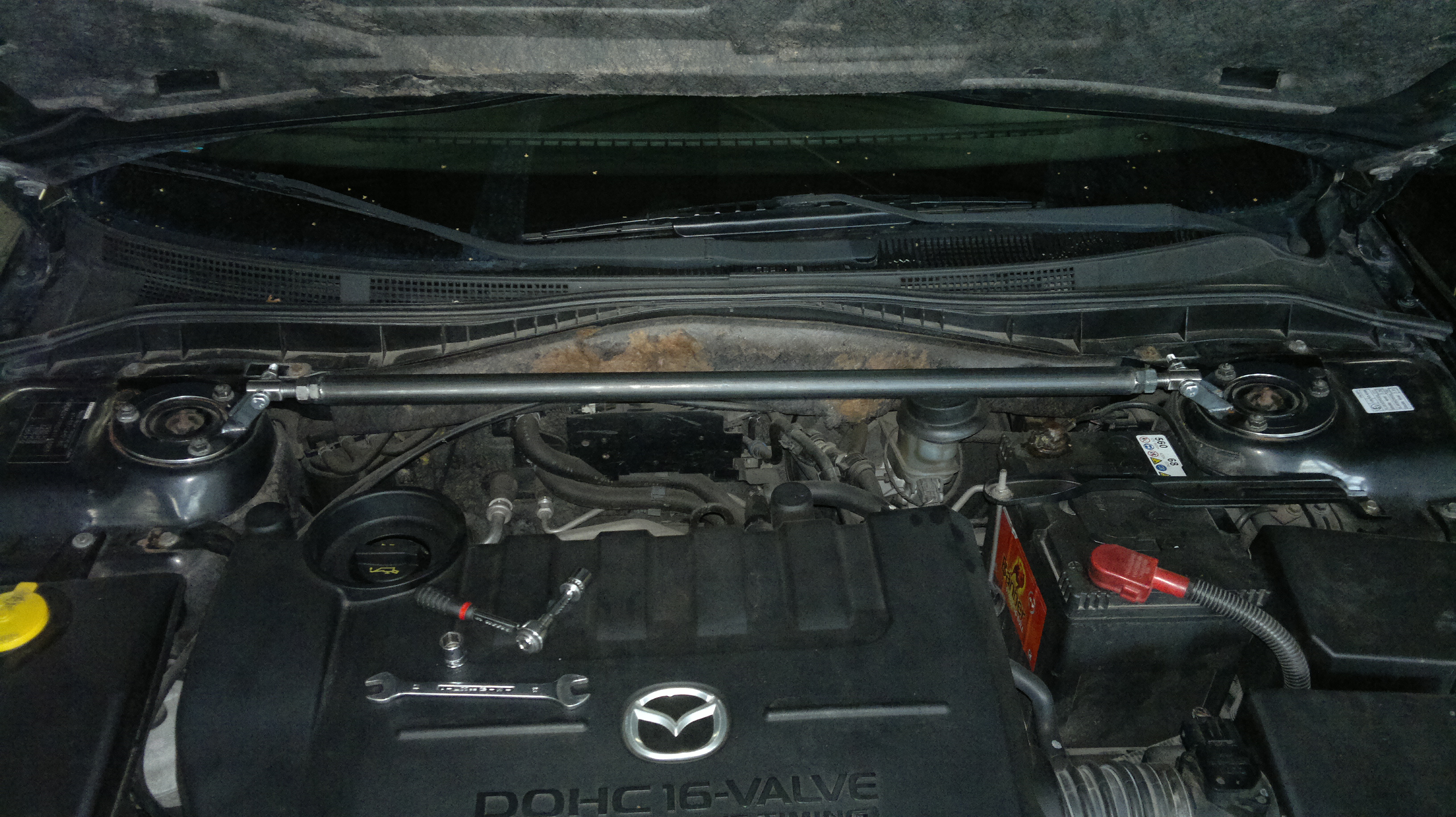

Postprzez matthies » 14 sie 2014, 13:58
mały update. Rozpórka w zasadzie już siedzi na aucie. Poniżej foto oraz kilka zdjęć z prac w trakcie ;)
Po weekendzie ocynkuję drobne elementy a pierścienie i rura pójdą w fosforanowanie na sucho, tak aby później spoko można pomalować.
Aha, przy okazji jak będę malować rozpórkę, to odświeżę też mocowania kielichów bo jak widać wyglądają tragicznie :P
Postprzez rafałmazda » 14 sie 2014, 14:04
ciekawe czy jest różnica między tymi rozpórkami, które my mamy a Twoją :>
