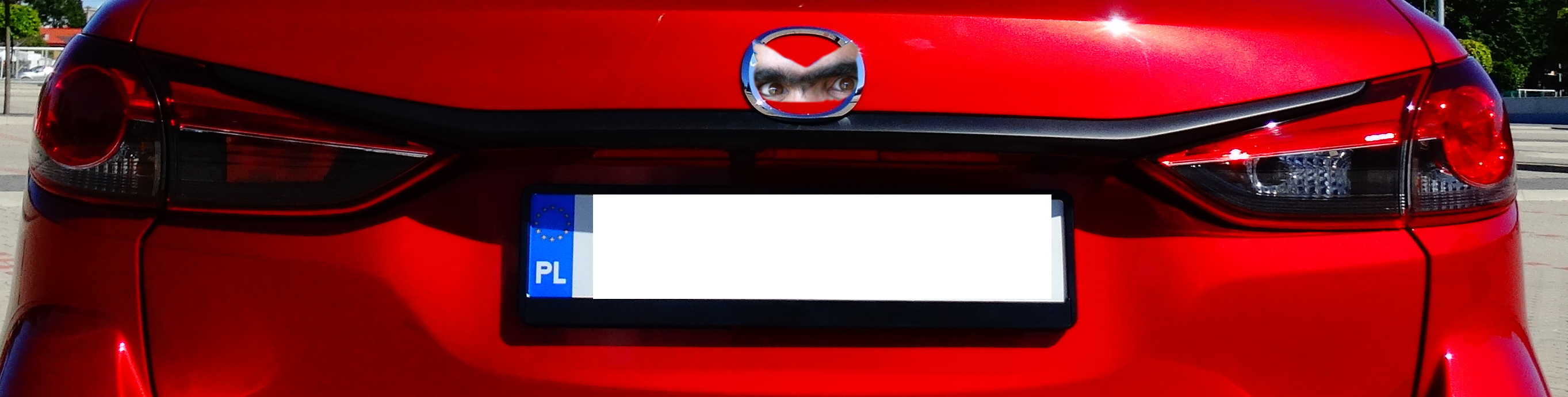

A ja jednak lubię te chromy. Nie ma ich za dużo, ale jakoś ładnie to wszystko ze sobą gra.
A jeśli już – to robimy jak trzeba. Czarne felgi, wszystkie chromy na czarno i czarne relingi (a może nawet dach). Taki jestem "zero-jedynkowo".
Podsumowując mi się ta listwa na czarno kompletnie nie podoba. Wygląda jak monobrew. :]
hahaha
Od: 12 lis 2011, 13:36
Posty: 3822 (129/80)
Postprzez macvas » 16 sie 2018, 13:52
Konrad przekonałeś mnie hahaha hahaha
Takie brwi musowo w emblemat.

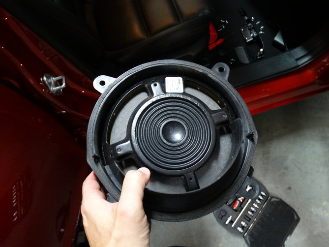

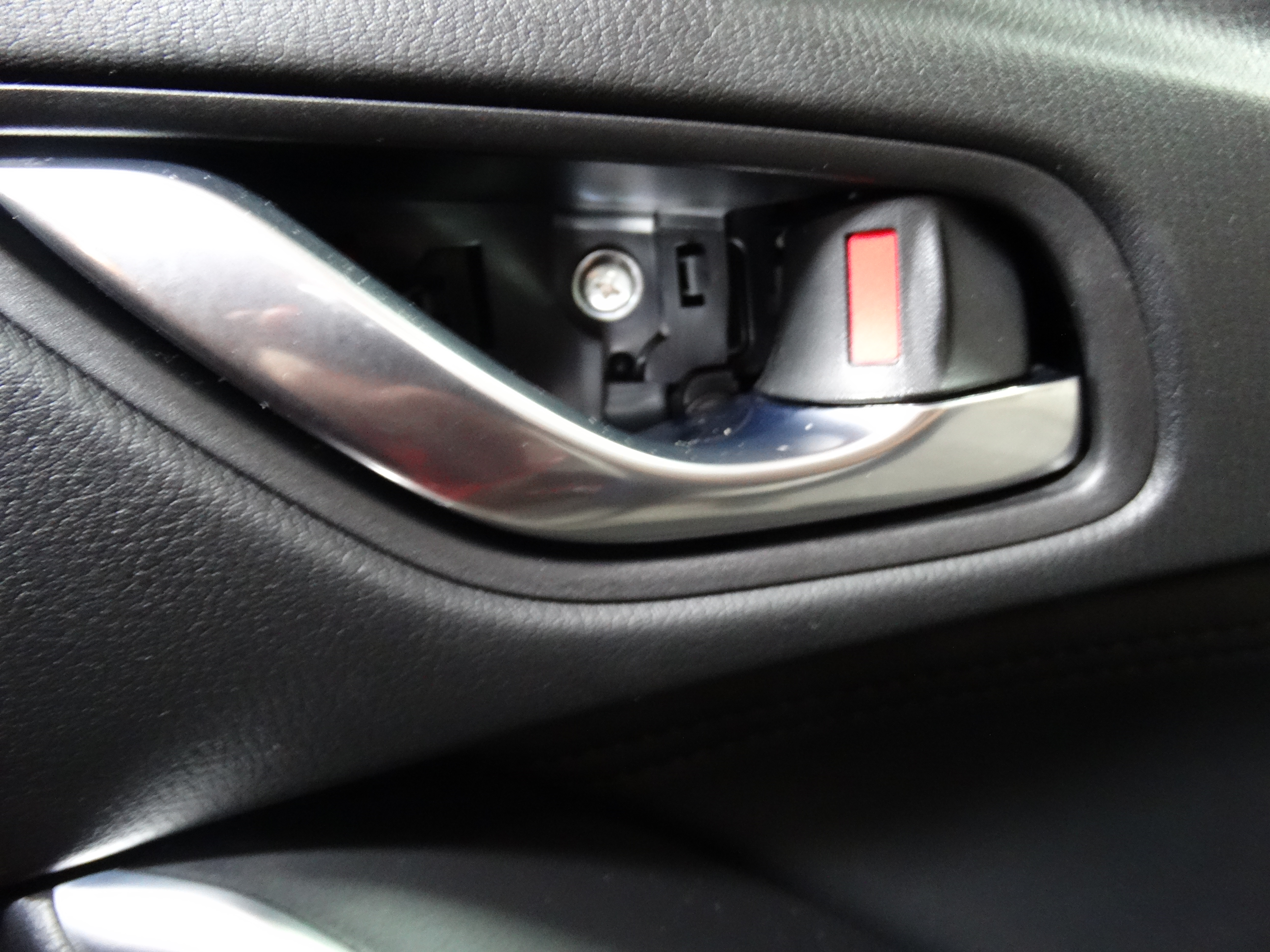

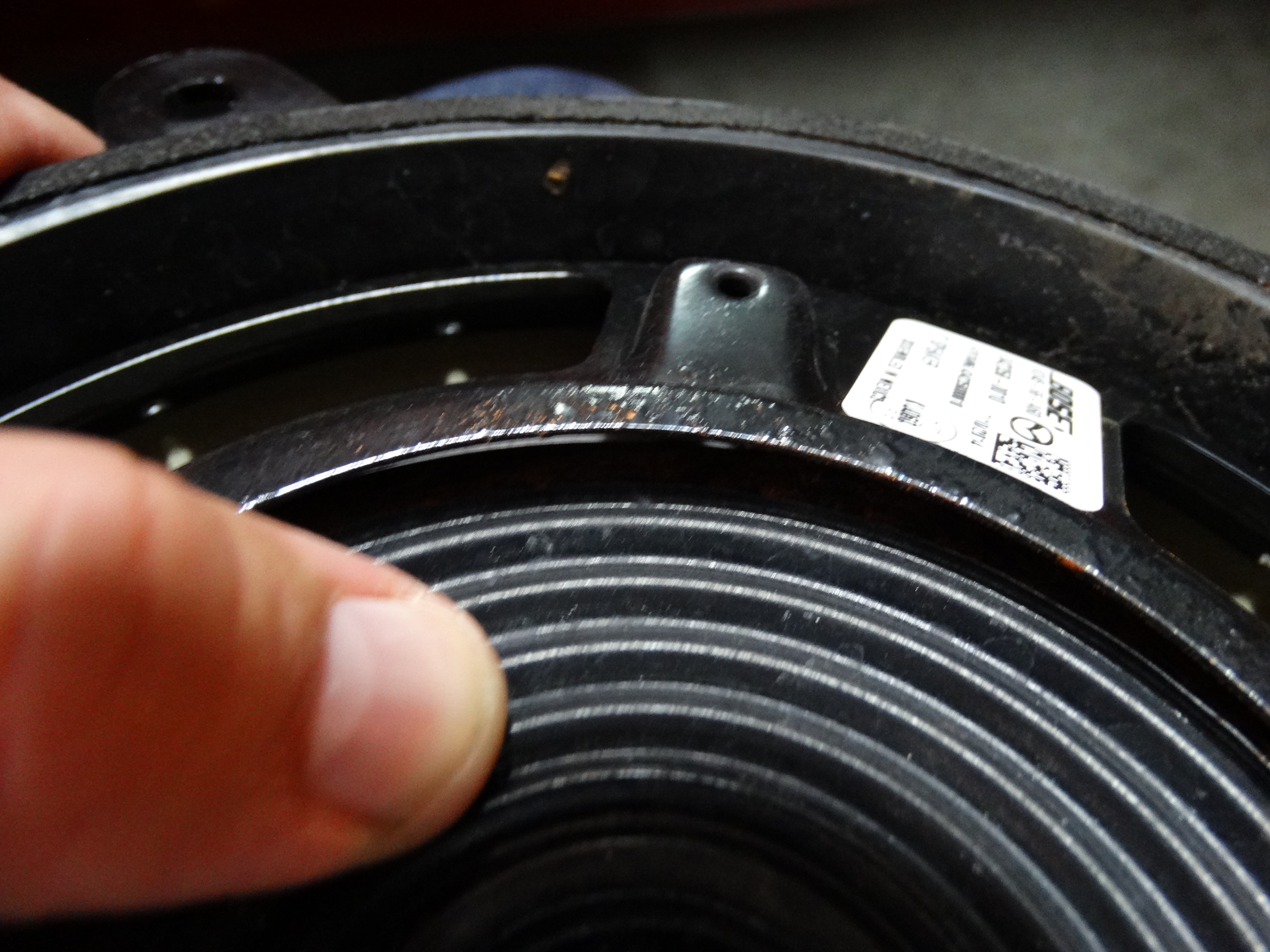

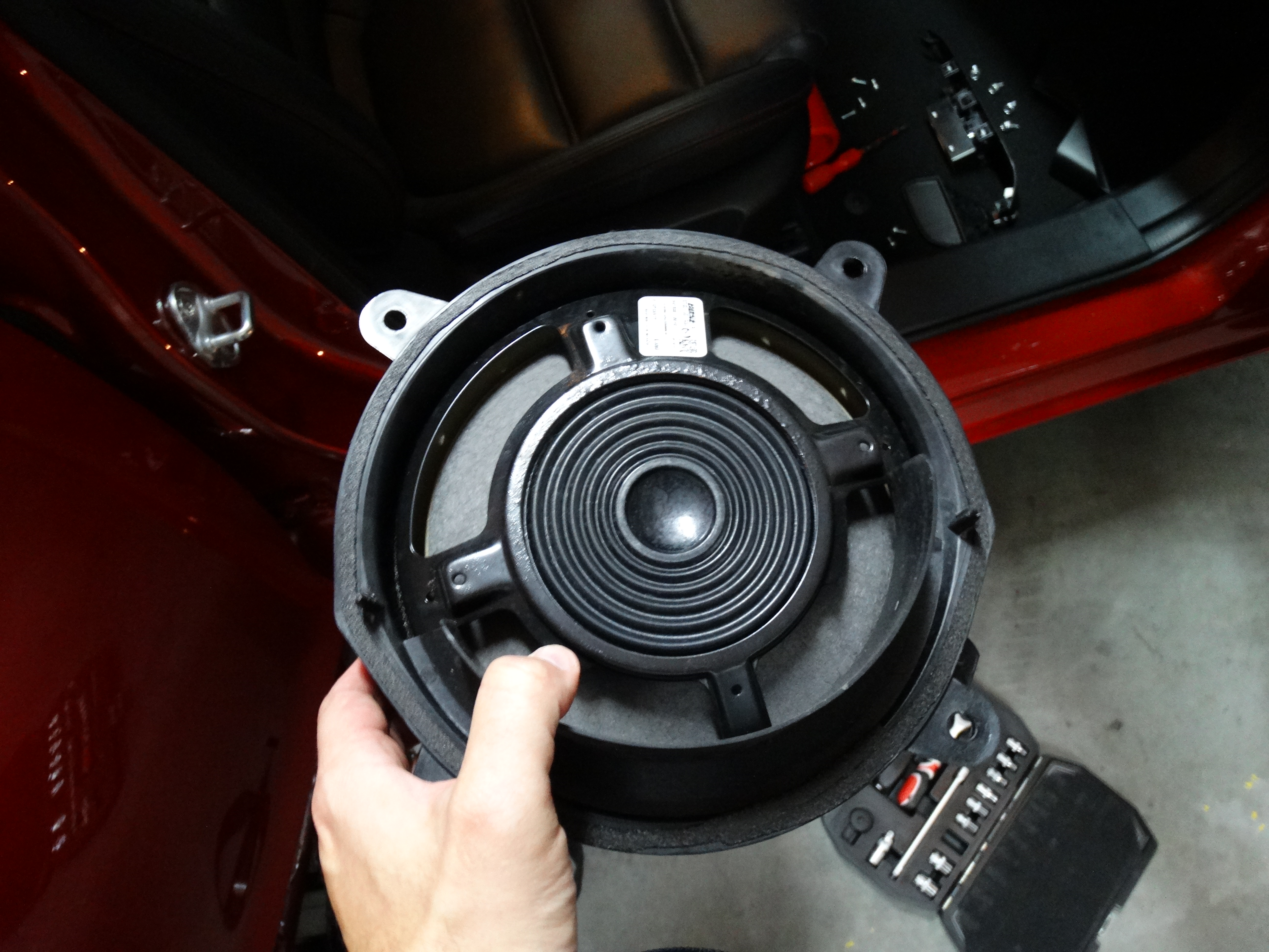

Ale ja nie o tym dzisiaj chciałem. Korzystając z wolnej niedzieli zabrałem się za drugą najbardziej upierdliwą rzecz (po NB1) w moim egzemplarzu – wspominany "trzeszczący" głośnik w drzwiach pasażera.
Poniżej filmik o czym mowa:
Dzięki pomocy kolegi Riczi02 z "forum szóstek", który jako pierwszy zmierzył się z tym problemem i napisał rzeczowy tutorial, miałem przetarty szlak do działań. Co prawda obiecałem sobie, że nie będę wkładał łap z tego typu poprawkami i modami dopóki nie skończy się rozszerzona gwarancja, ale jeździć z taką kichą jak słyszycie powyżej to zwyczajnie obciach. Co za tym idzie wziąłem swój mały miodny zestaw i w godzinkę z okładem rozprawiłem się z "pierdzącą sprawą". <killer>
Poniżej kilka fotek, gdyby komuś przyszło zmierzyć się z podobnym problemem.

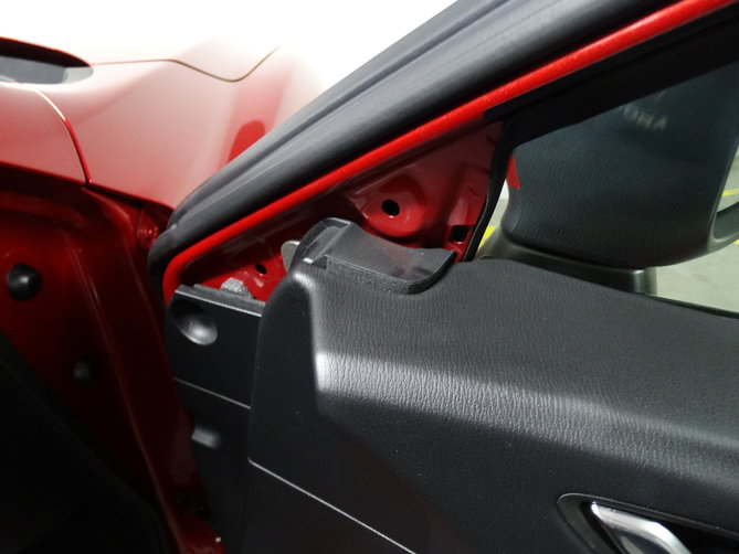

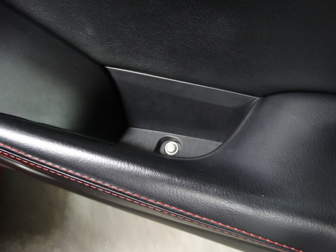

Boczek jest dokręcony na dwie śruby – pierwsza ukryta pod gumową zaślepką w pochwycie drzwi.
Druga pod plastikową maskownicą klamki po wewnętrznej stronie.
Z rozpędu – a raczej przyzwyczajenia po tego typu akcjach w BK – usunąłem plastikowy element maskujący w narożniku drzwi. Nie jest to wymagane, aby zdjąć sam boczek.

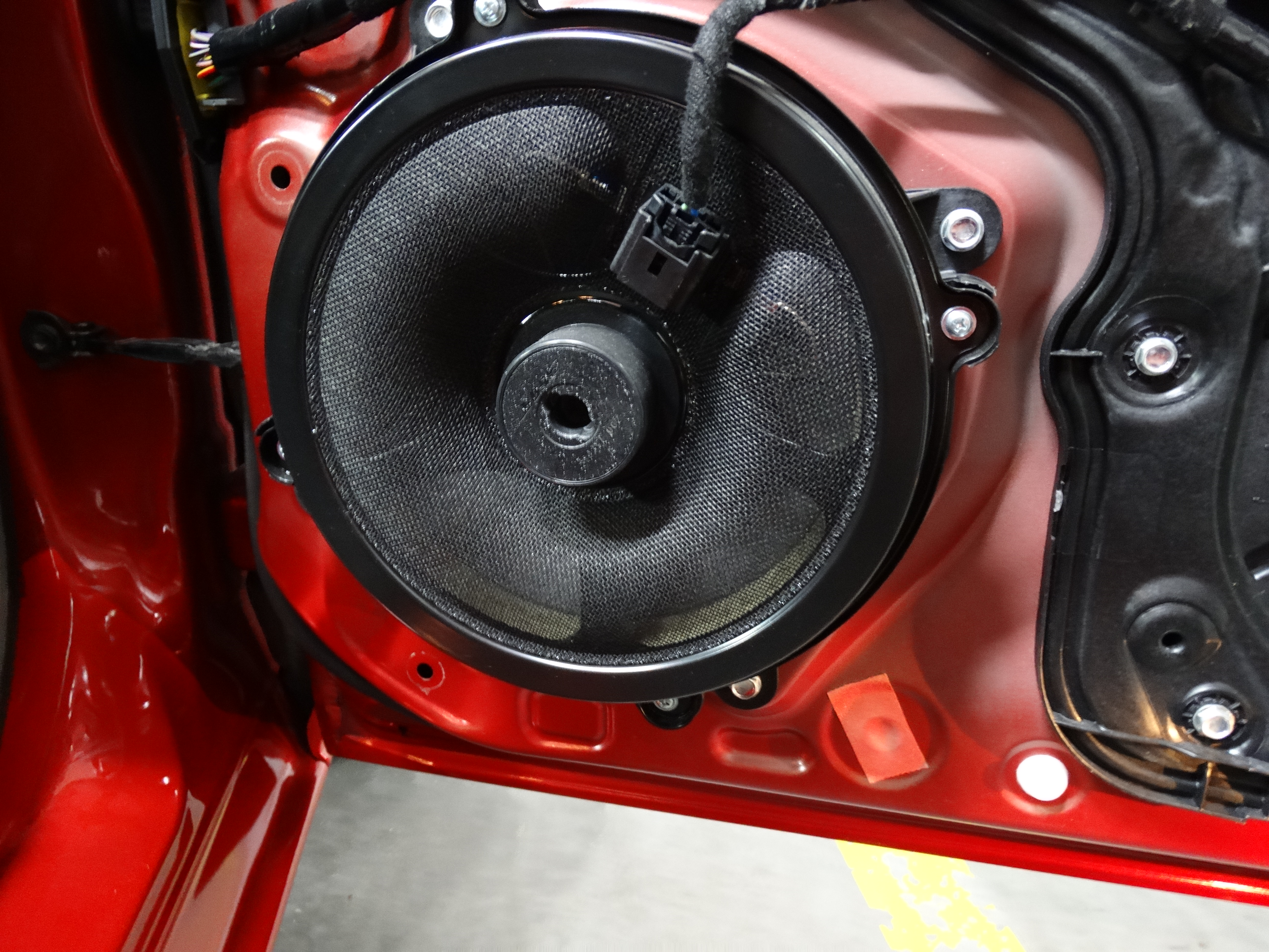

Po zdjęciu elementu tapicerki z drzwi – mocowany na 9 spinkach – i rozpięciu kostki sterowania szybą ukazuje się taki widok. Pozostaje zdemontować sam głośnik.
Głośnik demontujemy wypinając wtyczkę i odkręcając do wyboru cztery zwykłe śruby lub cztery "łby" rozmiar 10. Ten drugi wariant jest lepszy, bo fabrycznie dystans jest sklejony z głośnikiem i lekko się nie podda.

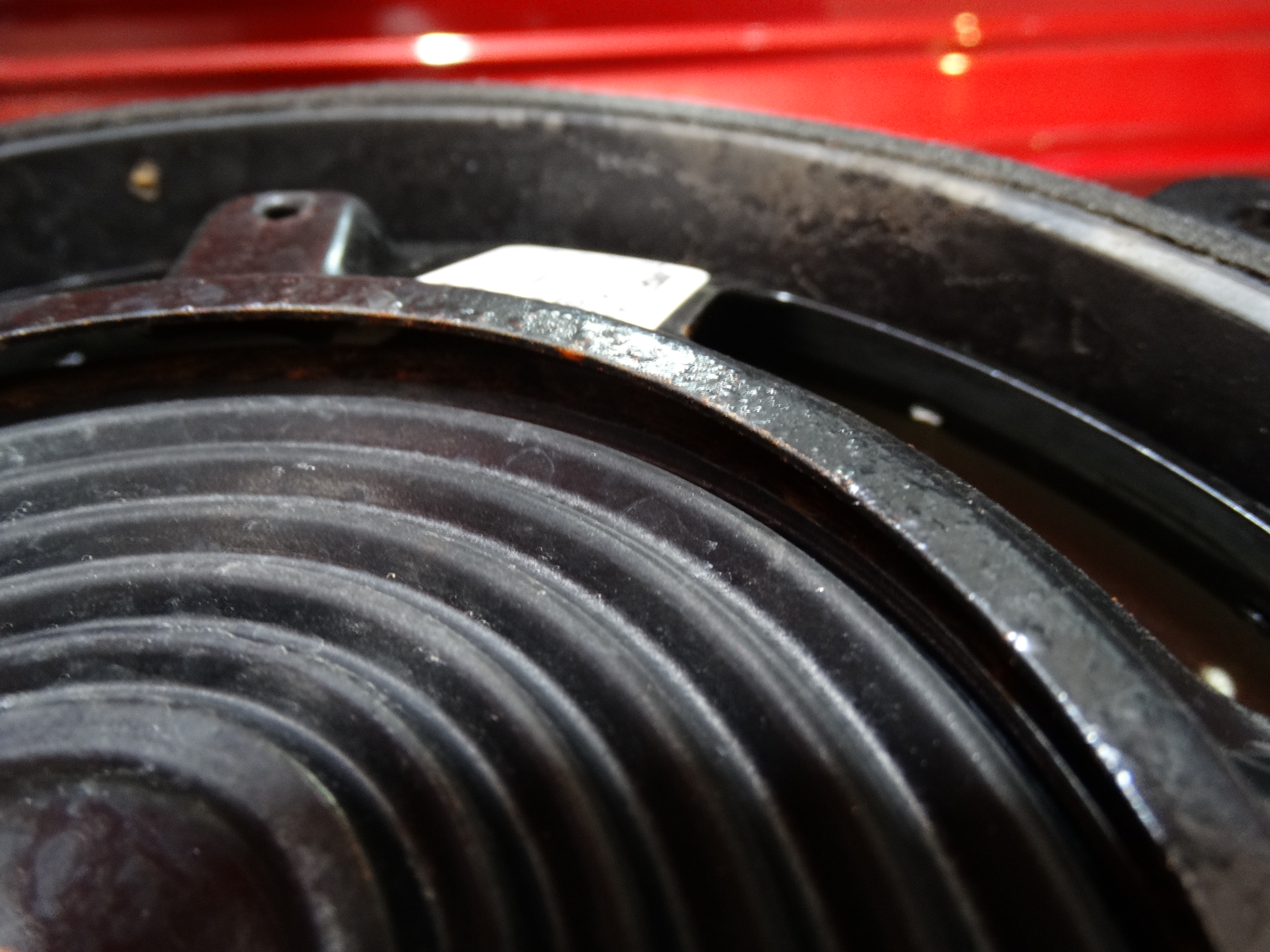

Główny winowajca!

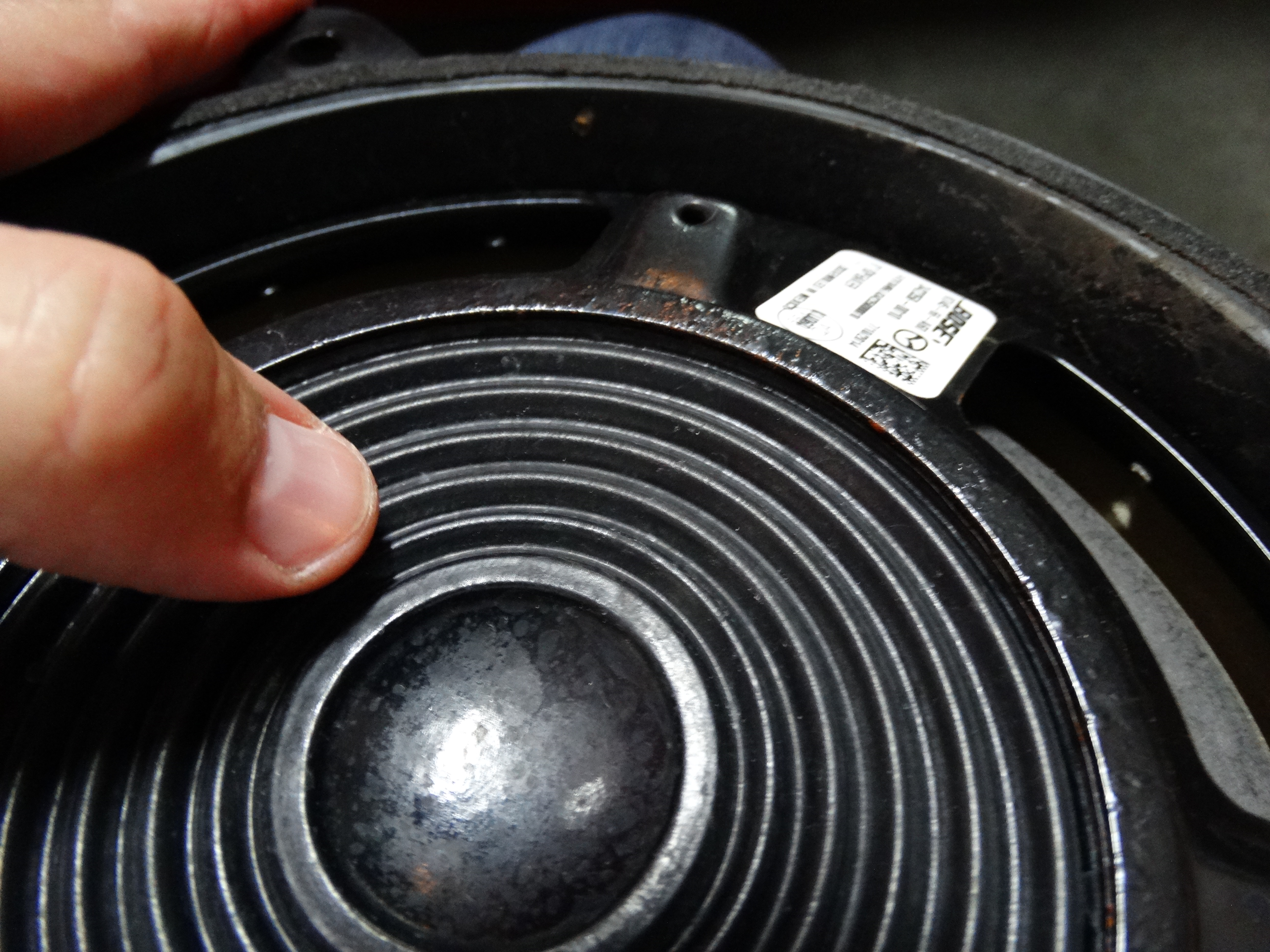

Zdemontowany głośnik na odwrocie dysponuje taką oto membraną.
Krótka diagnoza – rozklejony element.
Można zabrać się do klejenia. Zaopatrzcie się w solidny klej – ja skorzystałem z szybko schnącego UHT, bo kropelka nie dała rady.
Po sklejeniu elementu skręcamy i składamy całość w odwrotnej kolejności. Na co warto zwrócić uwagę to z całą pewnością spinki – lubią się łamać lub zostać w drzwiach, przez co całość operacji się wydłuża. Ja miałem zapas świeżych, więc nie oszczędzałem.
Poniżej efekt końcowy:
Z minusów – Trochę poharatałem i oblepiłem klejem moje urzędnicze paluszki hahaha ale jak zawsze przy tego typu akcjach liczy się efekt końcowy. <spoko>
Przy okazji przetarłem sobie szlak przed wygłuszaniem, więc do następnego.

Postprzez Dominator » 15 paź 2018, 11:20
Czegoś nie zrozumiałem lub nie dostrzegam na zdjeciu. membrana się odkleiła czy jakiś zewnętrzny element?
Posty: 4917 (66/68)
Postprzez KMBak » 15 paź 2018, 11:24
Korodują ramki głośników i membrany się odklejają. To na gwarancji się robi, ale tu już chyba jest "po".
Woda ścieka po szybie i dostaje się jakoś na głośnik. Taki KODO design. <płacze> Tu u kolegi rdzy nie widać jakoś, ale może i tak od wilgoci głośnik obrywa.
