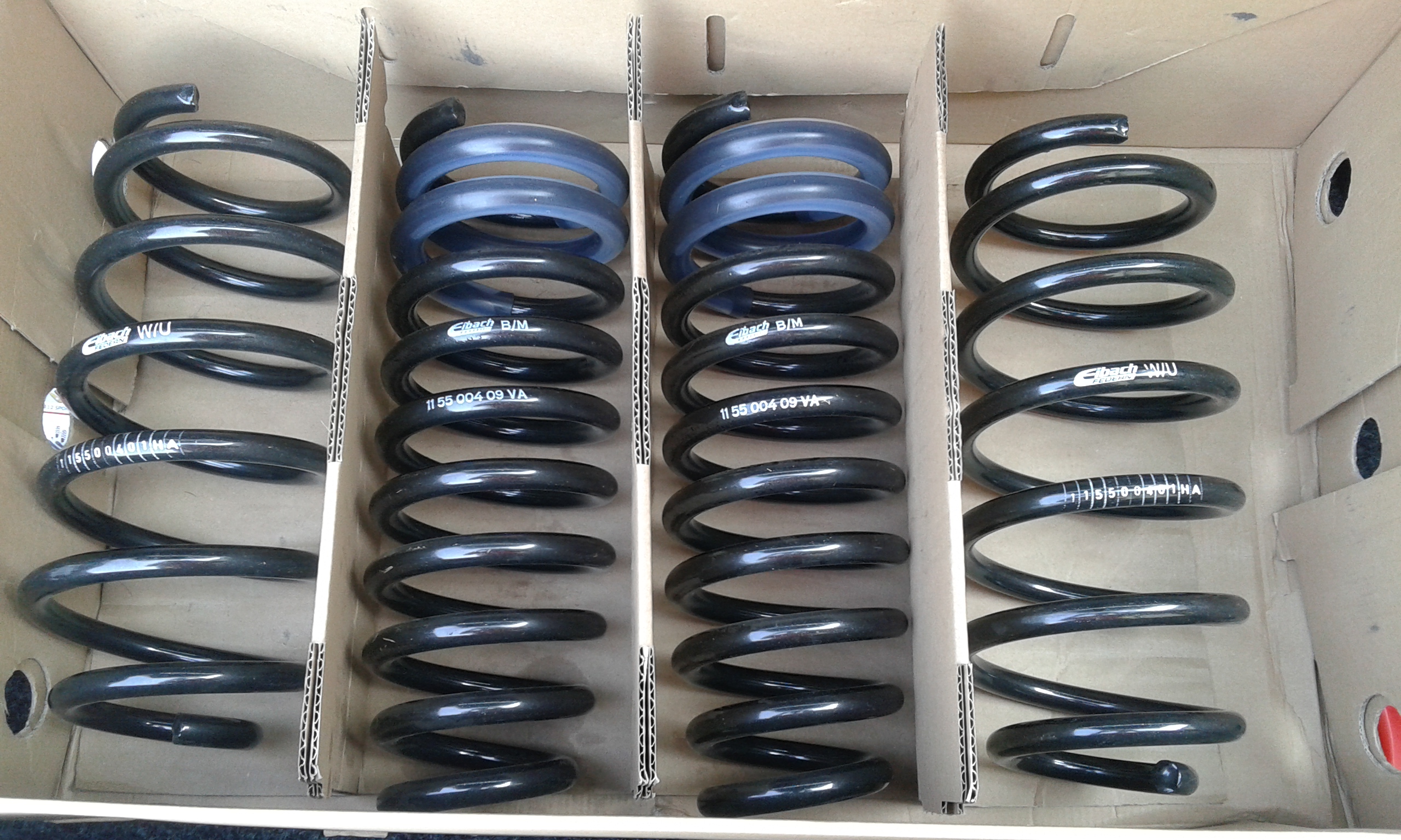

Postprzez maranello » 25 mar 2015, 15:08
ADzisiaj przyszły sprezynki :D , w piątek montaż. Przy okazji mam pytanie do ekspertow, dobrze myślę ze te dłuższe są na przod?

Postprzez Weelkoo » 25 mar 2015, 15:33
tak, dłuższe (VA) idą na przód, te z oznaczeniem HA na tył ;)

Postprzez Maniekvip » 25 mar 2015, 17:39
maranello napisał(a):ADzisiaj przyszły sprezynki
Ile takie zabaweczki ??
Czy do GY są takie same ?? Na aukcjach piszą że to tylko do GG

Postprzez makmarc » 25 mar 2015, 17:47
Ja mam sedana, i mam springi od kombiaka, pasować pasują bez problemu, bez względu na fakt, czy przed czy po lifcie, różnica jest tylko między benz a dieslem, i te od kombi są sztywniejsze, jeśli chodzi o tył, nie wiem jak to jest rozwiązane.

Postprzez maranello » 25 mar 2015, 17:50
Kupowalem n tej stronie http://eibach.pl/
Masz tam sprezynki do GY tylko musisz wybrać silnik cenowo od 558 do 601 pln

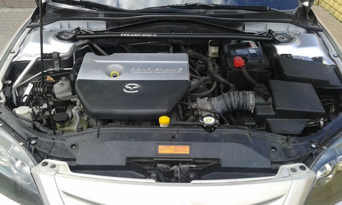

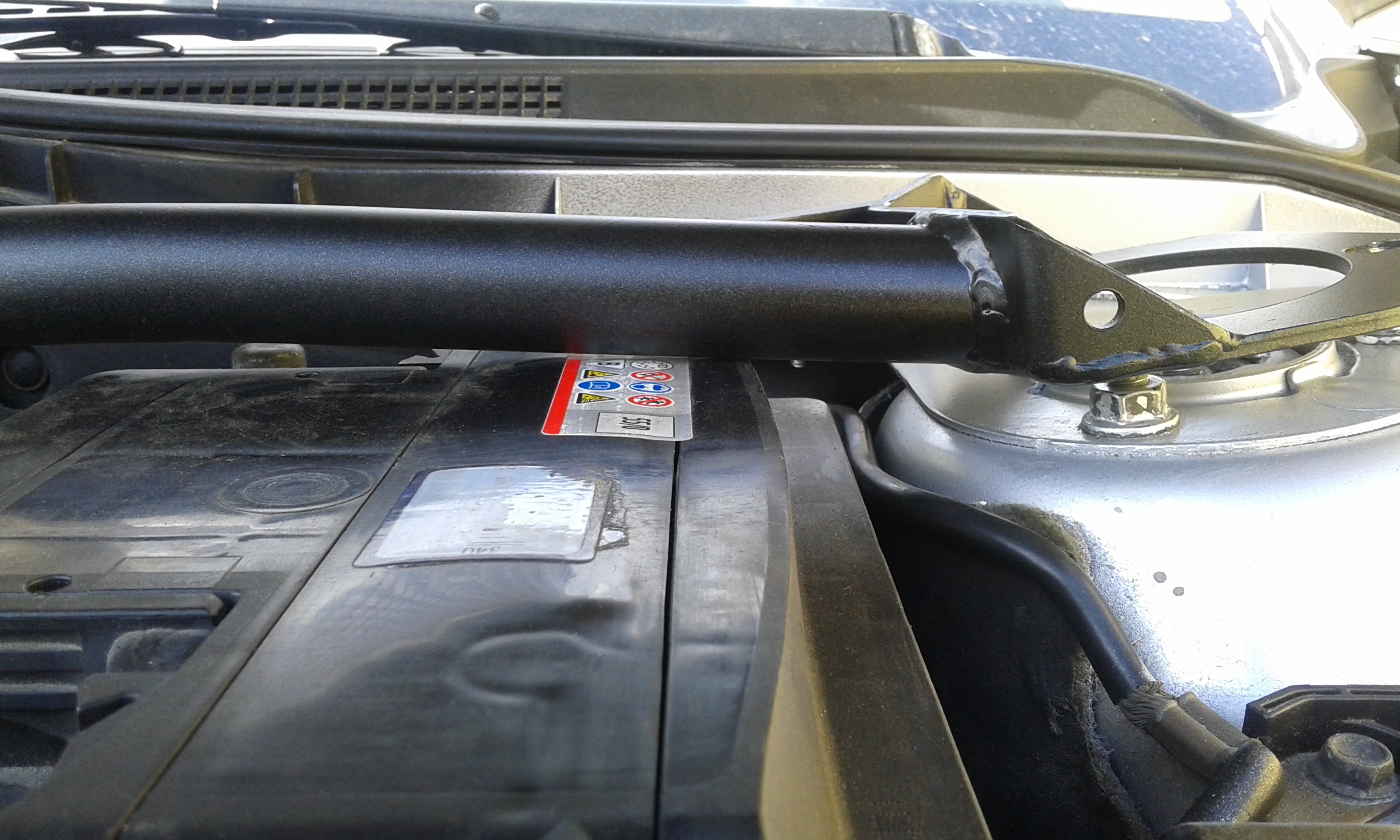

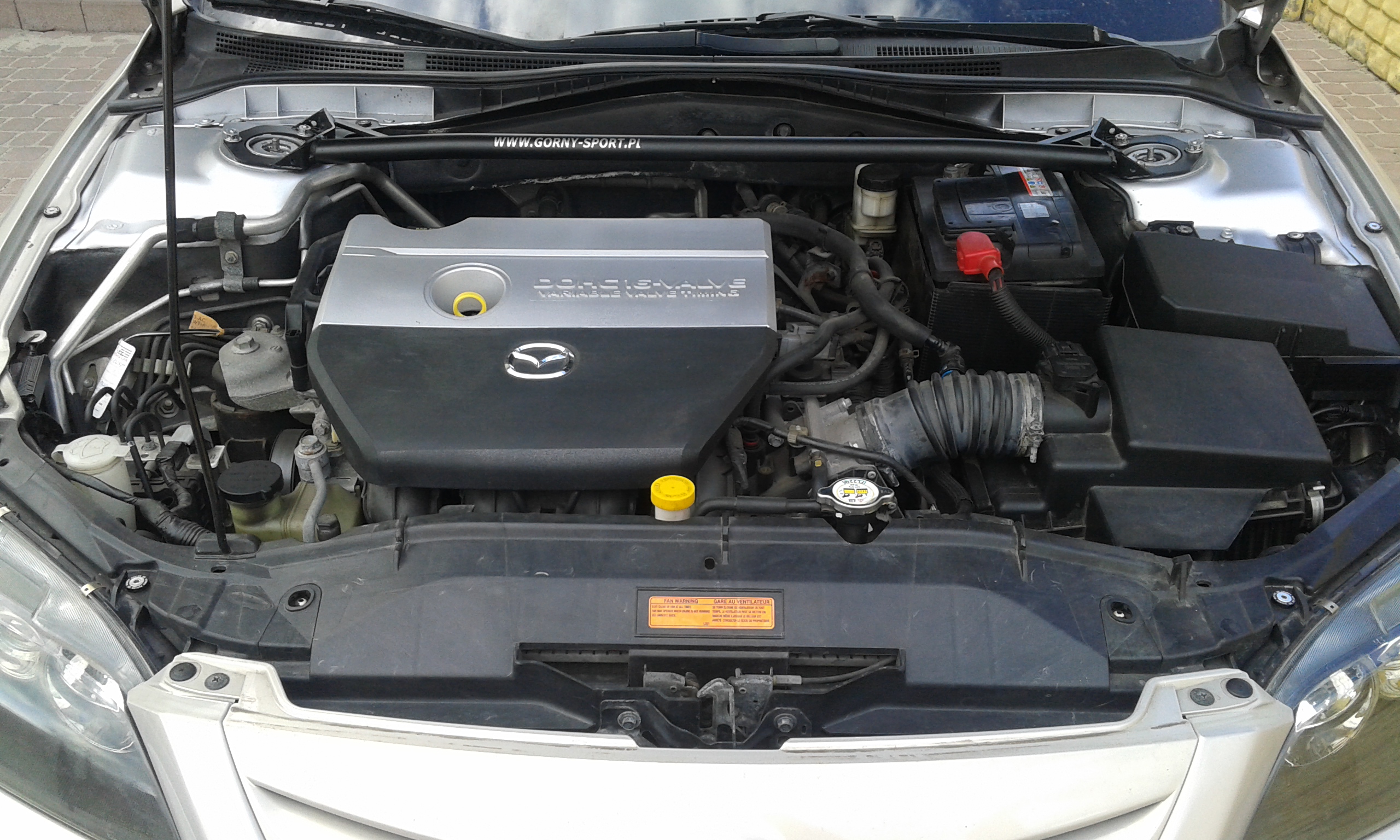

Postprzez maranello » 17 kwi 2015, 13:17
Dzisiaj kurier przywiózł długo oczekiwaną rozpórkę. Natychmiast przystąpiłem do montażu...... i mój uśmiech szybko zgasł :( . Z jednej strony rozpórka weszła na śruby z drugiej nie dała rady bo.... przeszkadza akumulator.......... ktoś miał taki problem??

Postprzez em_dzej » 17 kwi 2015, 13:21
AloHa
Fotki pokaż , cos musi być nie tak , próbowałeś obrócić

Postprzez maranello » 17 kwi 2015, 13:23
em_dzej napisał(a):AloHa
Masz na myśli obrócenie akumulatora?? Nie próbowałem ale wydaje mi się, że to nic nie da choć sprawdzę

Postprzez em_dzej » 17 kwi 2015, 13:30
nie Akum , rozpórkę obróć , zmeń pierścienie na kielichy miejscami

Postprzez maranello » 17 kwi 2015, 13:37
chyba nie czaję o co Ci chodzi. Rozpórka pasuje tylko w jednym ustawieniu. U mnie nie pasuje bo akumulator siedzi za wysoko

Postprzez em_dzej » 17 kwi 2015, 13:39
musi pasowac we 2 strony raczej
Zrób zdjecie telefonem

Postprzez pablo33 » 17 kwi 2015, 13:59
maranello napisał(a):Rozpórka pasuje tylko w jednym ustawieniu
Rozpórka powinna pasować w 2 strony, bo rozstaw śrub jest taki sam <ok>

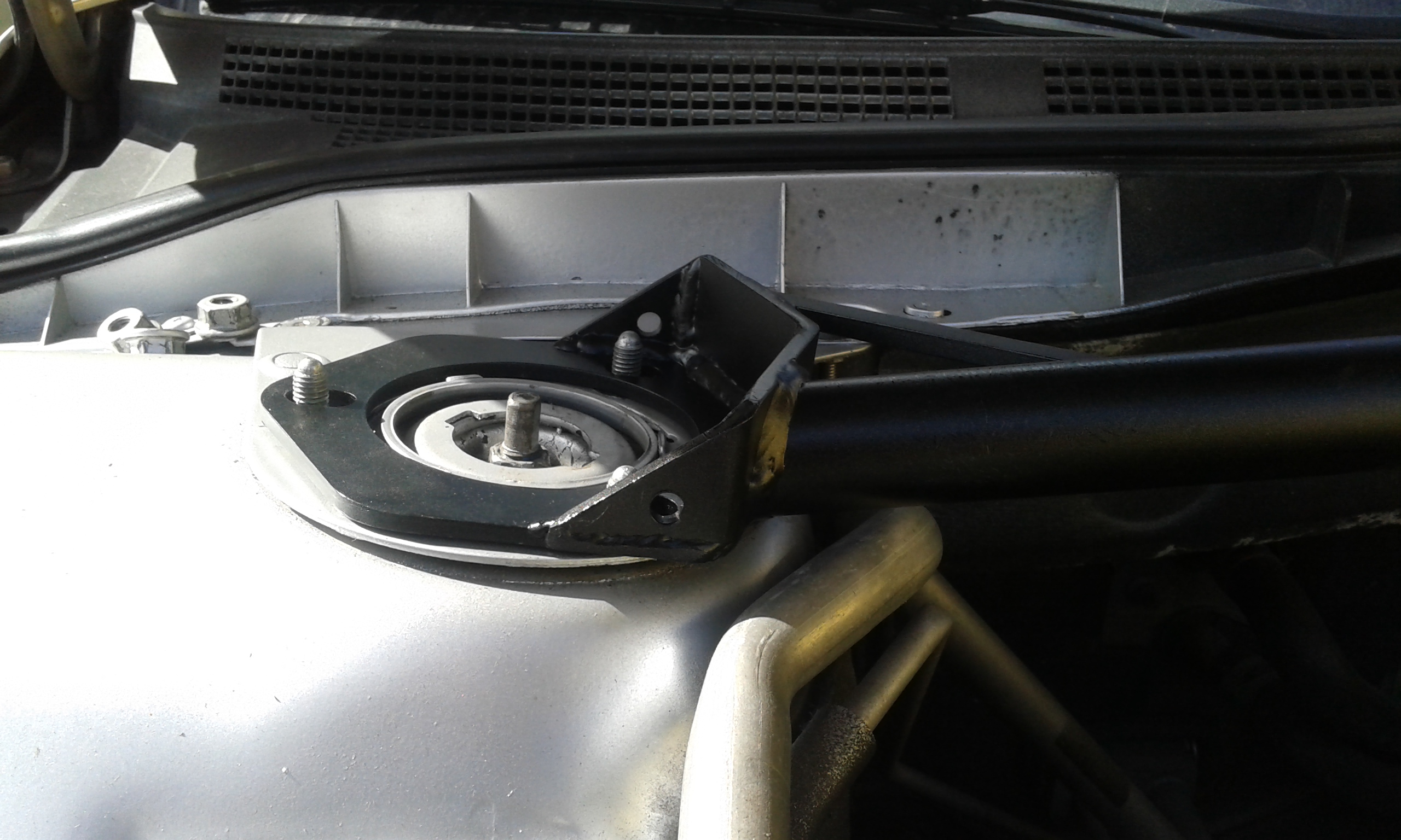

Postprzez maranello » 17 kwi 2015, 15:17
A więc zrobiłem zdjęcia i wygląda to tak. Z prawej strony otwory wchodzą na śruby idealnie. Z prawej strony nie bo akumulator jest za wysoko
Dopisano 17 kwi 2015, 15:20:
Jak się okazało podstawa akumulatora ma długie ,,nogi" przez co akumulator siedzi wysoko. Musiałem te nogi lekko skrócić przez co opuścił sie akumulator i teraz wygląda to tak ( zdjęcie na dole)
