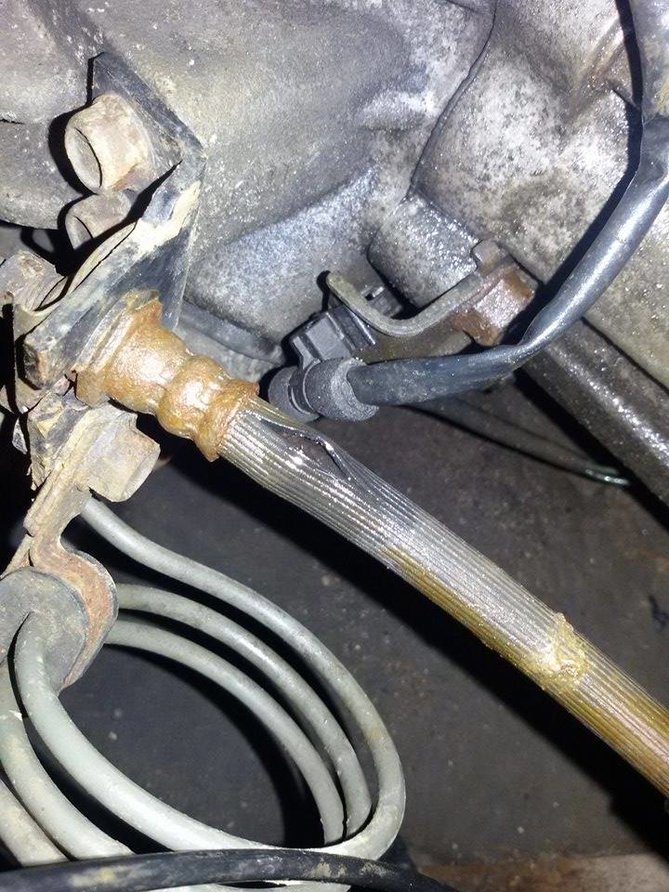

Postprzez aro92 » 2 gru 2015, 19:53
No i niestety mazda po raz pierwszy mnie zawiodła :(
Sprzęgło wpadło w podłogę i nie oddaje a samochód zachowuje się jak by sprzęgło było na górze.
Jakieś pomysły co może być przyczyną?

Postprzez xRafalx » 2 gru 2015, 21:20
Pękł wężyk od wyprzęgnika lub sam wyprzęgnik padł :)

Postprzez matthies » 2 gru 2015, 21:57
obstawiam wężyk. Od siebie dodam, że w tym przypadku lepiej kupić oryginalny niż jakieś zamienniki, bo długo nie pociągną.

Postprzez aro92 » 2 gru 2015, 22:42
A jak wygląda wysprzęglik w maździe? bo pierwszy mechanik (ale nie ten do którego trafi madzia) powiedział mi, że sprzęgło nie jest hydrauliczne
Dopisano 3 gru 2015, 14:14:
No i wszystko jasne

Postprzez matthies » 3 gru 2015, 19:05
jeśli ci tak powiedział, to nisko mu się ukłoń, pogratuluj i zapomnij że kiedykolwiek istniał.
Dokładnie tak samo pękł mój, dlatego wiedziałem po objawach (również takich samych), że będzie to wężyk.
Ja kupiłem OEM za 144 zł.
