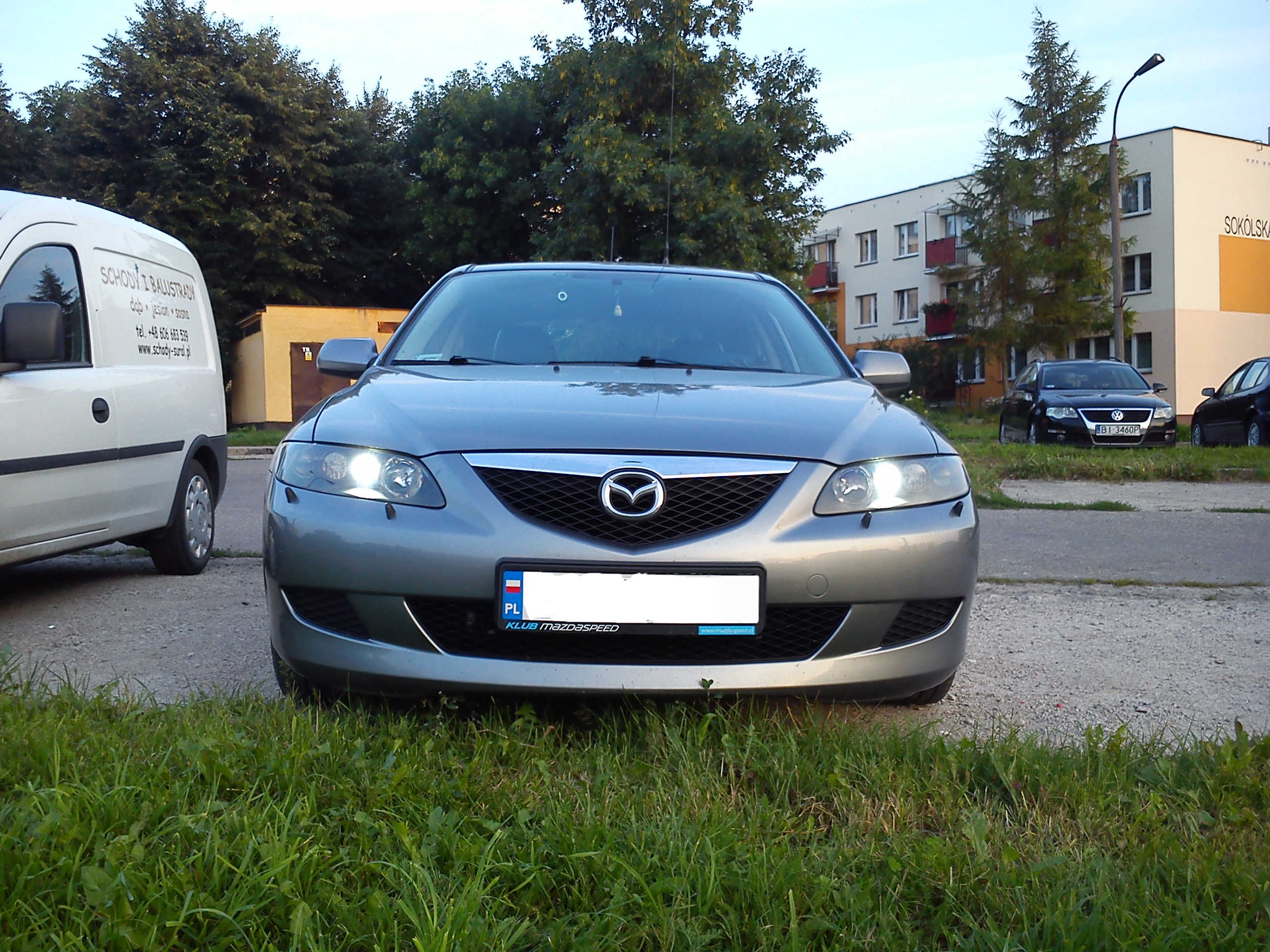

Postprzez Pawko_6 » 28 lip 2013, 08:03
W weekend szóstka w końcu doczekała się renowacji reflektorów, czyszczenie, kolejna nowa wersja świateł dziennych i przy okazji długo oczekiwane malowanie na czarny mat chromowanych środków.
Na dniach opisze jak zrobiłem światła dzienne bo wiele osób mnie o to pytało.
Czekam jeszcze na nowe żarniki Philipsa o barwie 5000K.
Renowację soczewek polecam wszystkim, były bardzo brudne, jest mega różnica w nocy, aż się nie spodziewałem takiego efektu na plus.

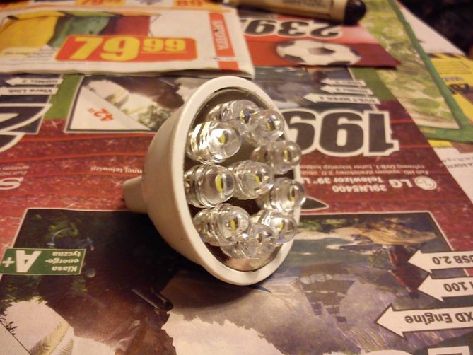

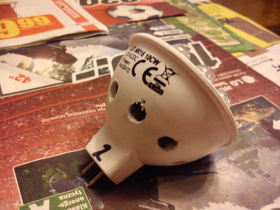

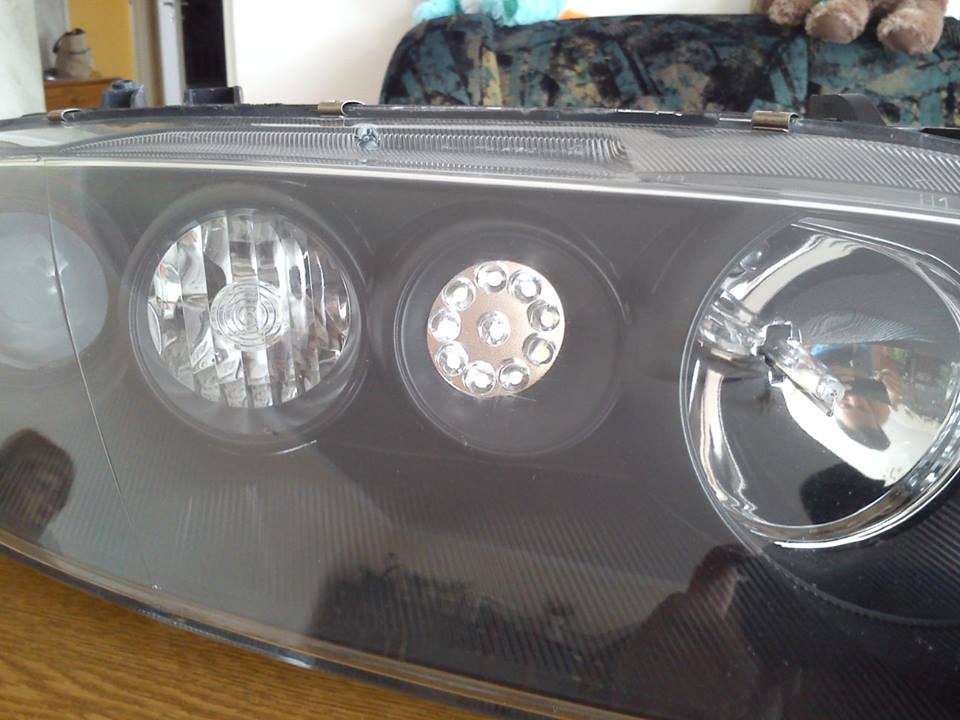

Witam ponownie,
tak jak obiecałem napiszę parę słów na temat modyfikacji.
Zacznijmy od początku, a właściwie od rozklejania lamp bo myślę że prawie każdy poradzi sobie z wyjęciem lamp z auta, a jeśli nie to lepiej żeby się za dalsze kroki nie zabierał ;)
Lampy faktycznie bardzo łatwo "rozpołowić" nawet nie trzeba ich wkładać do piekarnika, w moim przypadku wystarczyło podgrzać suszarką – i dobrze bo do piekarnika nawet się nie mieszczą :)
Po rozebraniu przyszedł czas na mycie i ogólne czyszczenie.
Przestroga dla osób które nie chcą malować środków, chrom którymi są one pokryte, bardzo łatwo schodzi podczas mechanicznego mycia, wystarczy mocniej przycisnąć i chrom się zmywa, bardzo łatwo go uszkodzić.
Na zdjęciu poniżej widać żarówki które zastosowałem do jazdy dziennej.
Są to zwykłe żarówki LEDowe do szaflek kuchennych, są przystosowane na 12V, mają w środku odpowiednie stabilizatory przez co nie przeszkadza im wyższe napięcie po odpaleniu auta. Wybór żarówek jest dość spory, ja wybrałem te które dają najwięcej światła, moje mają 170lm jedna i barwa zimna, bardzo dobrze są widoczne w dzień. Oczywiście taka modyfikacja nie ma homologacji więc montujemy to na własną odpowiedzialność, "niebiescy" mogą się przyczepić, jeśli się znają, ale przy obecnych różnego rodzaju świateł dziennych myślę że nie będzie problemu, nie są tak wyczuleni jak kiedyś.
Największy plus tych żarówek jest taki że są gotowe do montażu nie trzeba nic robić tylko odpowiednio podłączyć, co do żywotności, czas pokaże, zawsze można je zastąpić innymi. Cena ok 30zł sztuka.

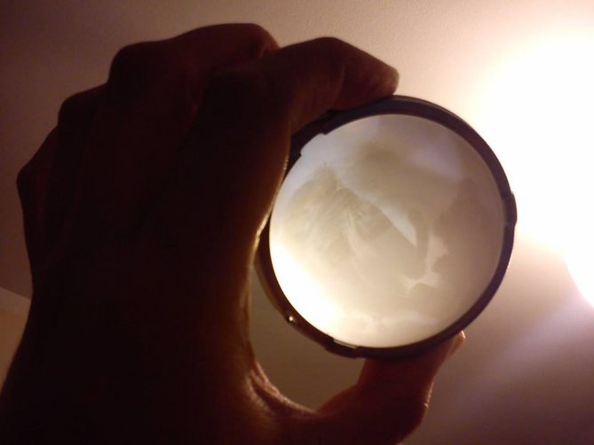

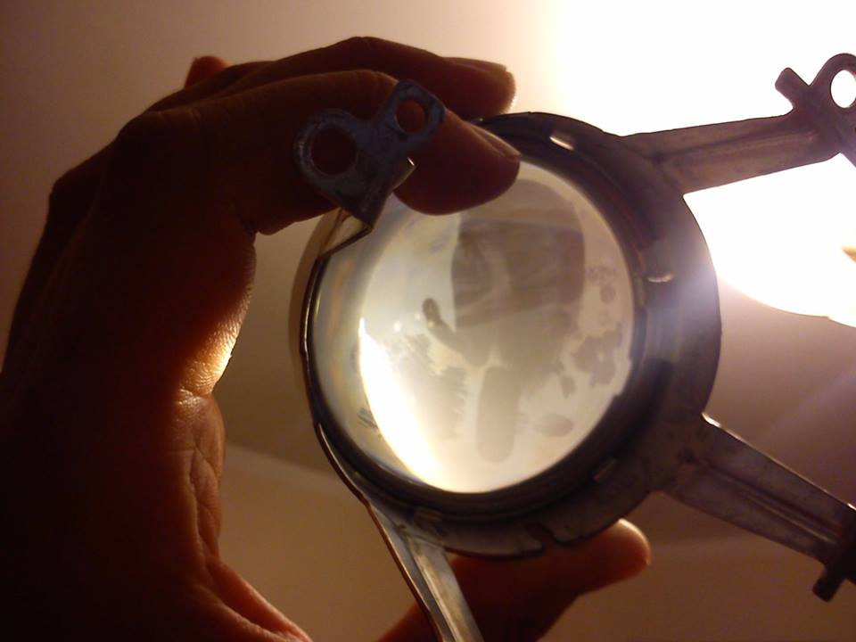

Pora na soczewki od świateł mijania, lampy nigdy nie były wymieniane więc mają już sporo lat eksploatacji za sobą, soczewka miała dość gruby nalot czegoś w rodzaju kurzu i to z obu stron, wszystko bardzo łatwo wyczyścić zwykłym płynem do szyb.
Na odbłyśniku też spora warstwa kurzu, jednak podobnie jak w przypadku chromowanych środków trzeba bardzo uważać, bo chrom bardzo łatwo zmyć razem z kurzem.
Środki malowałem zwykłą farbą czarny mat do plastików, dwie warstwy, po wcześniejszym delikatnym zmatowieniu.
Polecam cały zabieg szczególnie jeśli chodzi o czyszczenie, światła jest dużo, dużo więcej niż do tej pory, nie spodziewałem się aż takiej zmiany, poza tym linie odcięcia strumienia światła są bardzo ostre i wyraźne.
Widoczny nalot po przetarciu palcem.
