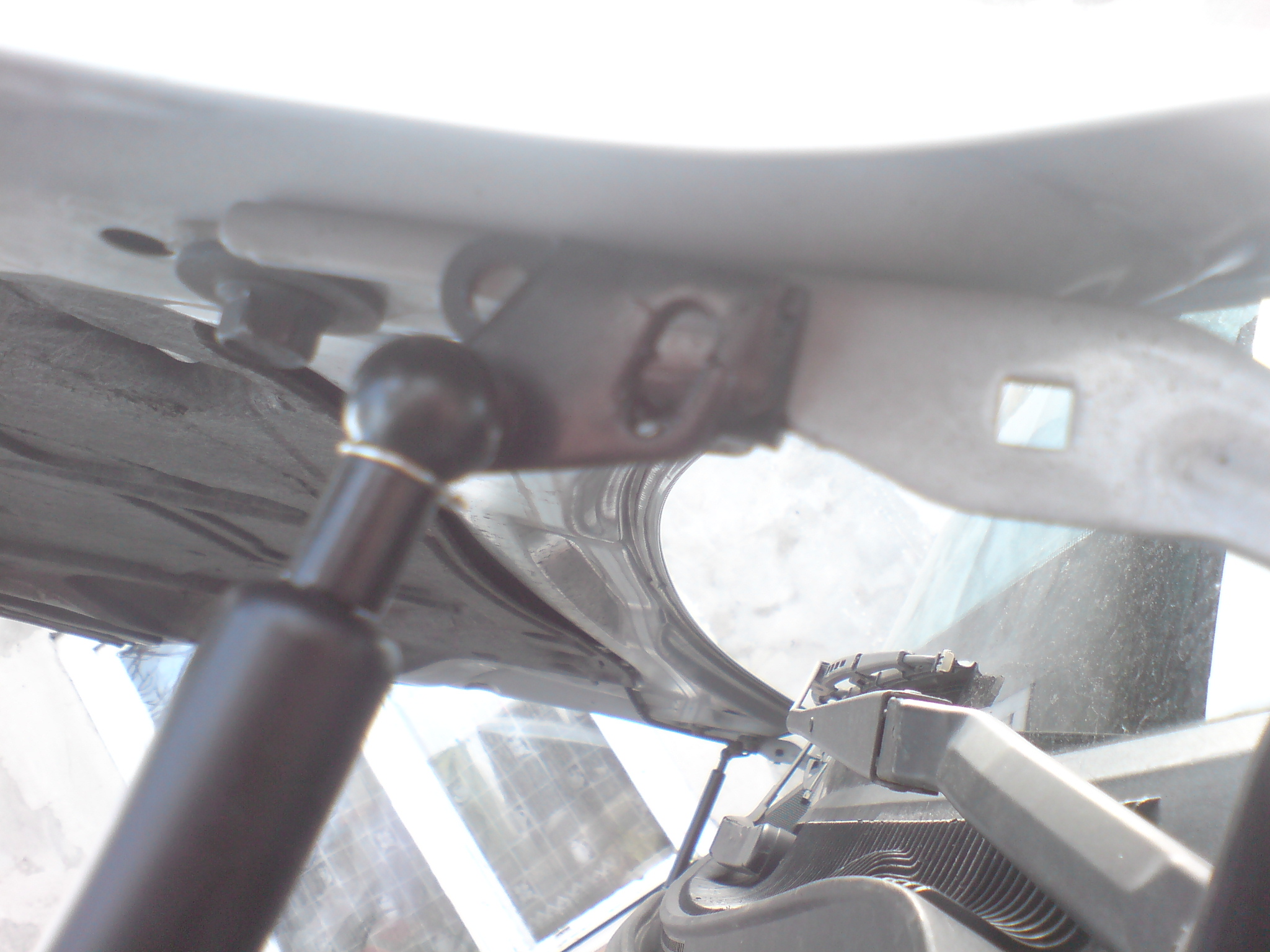

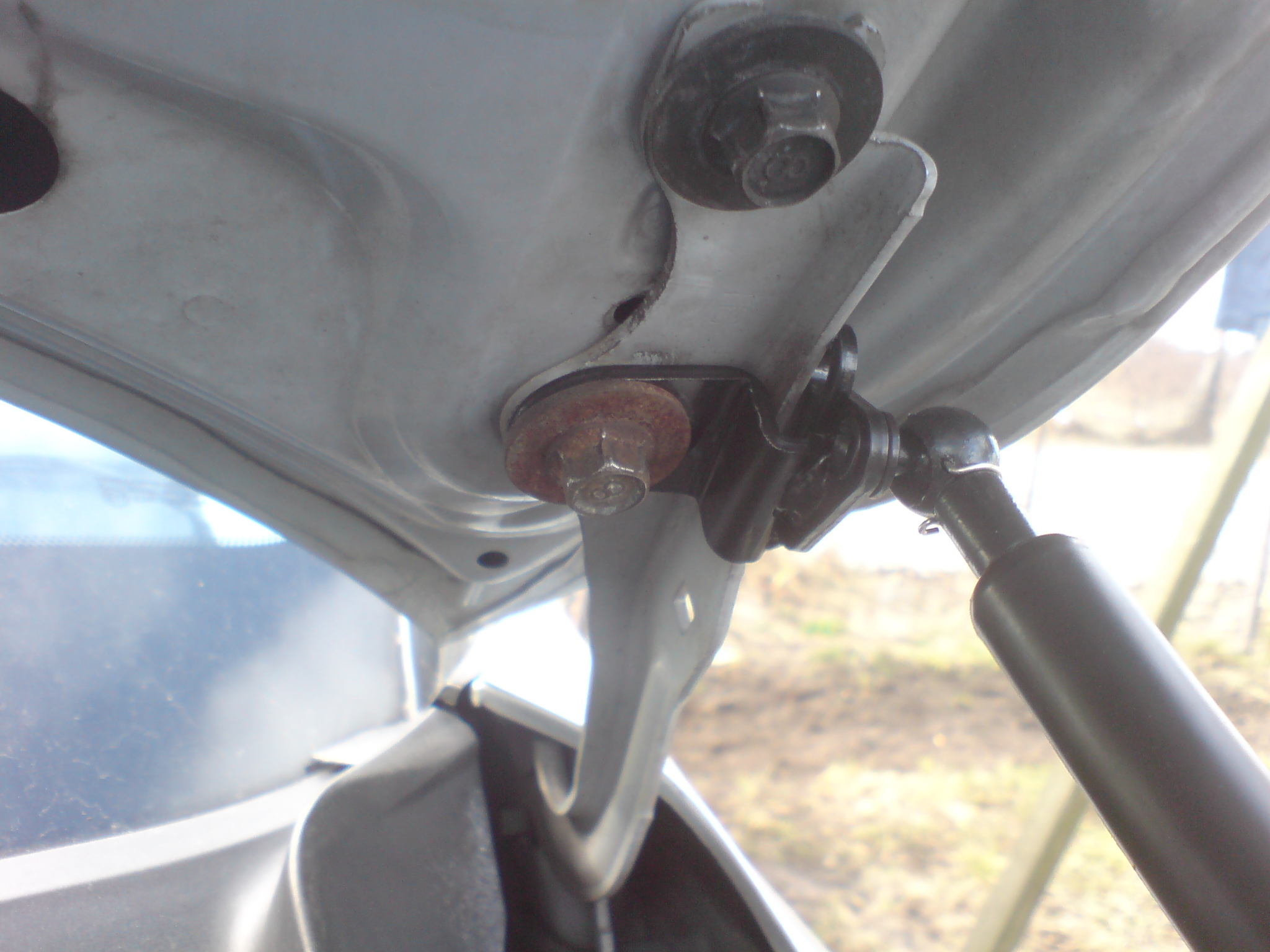

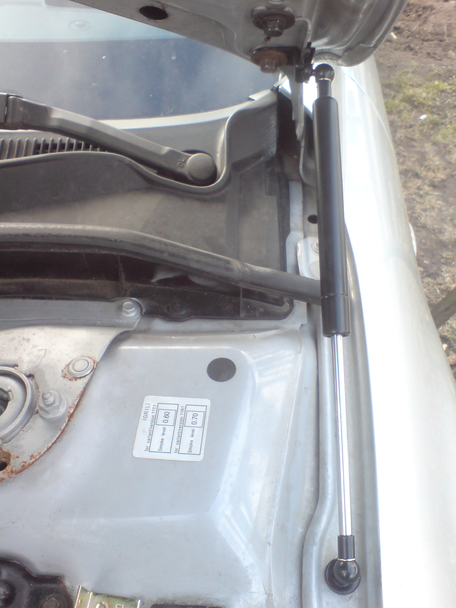

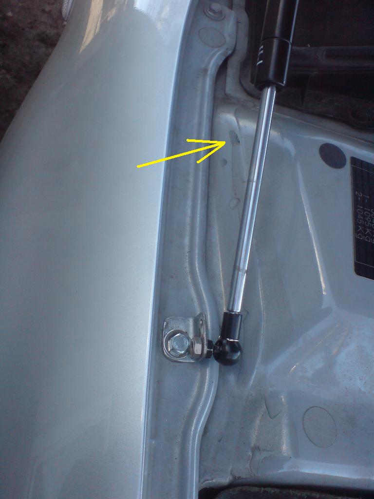

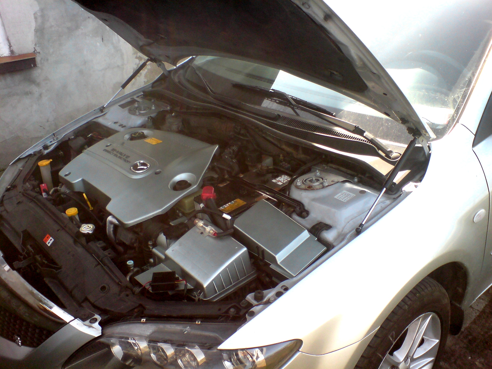

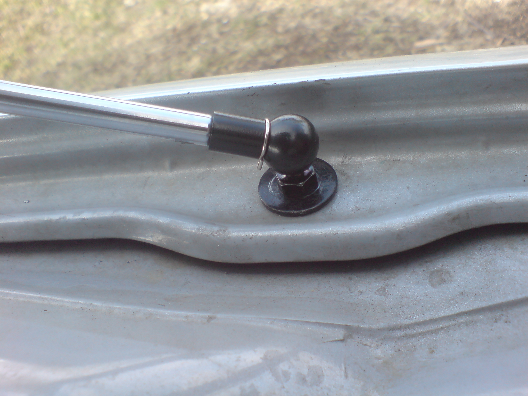

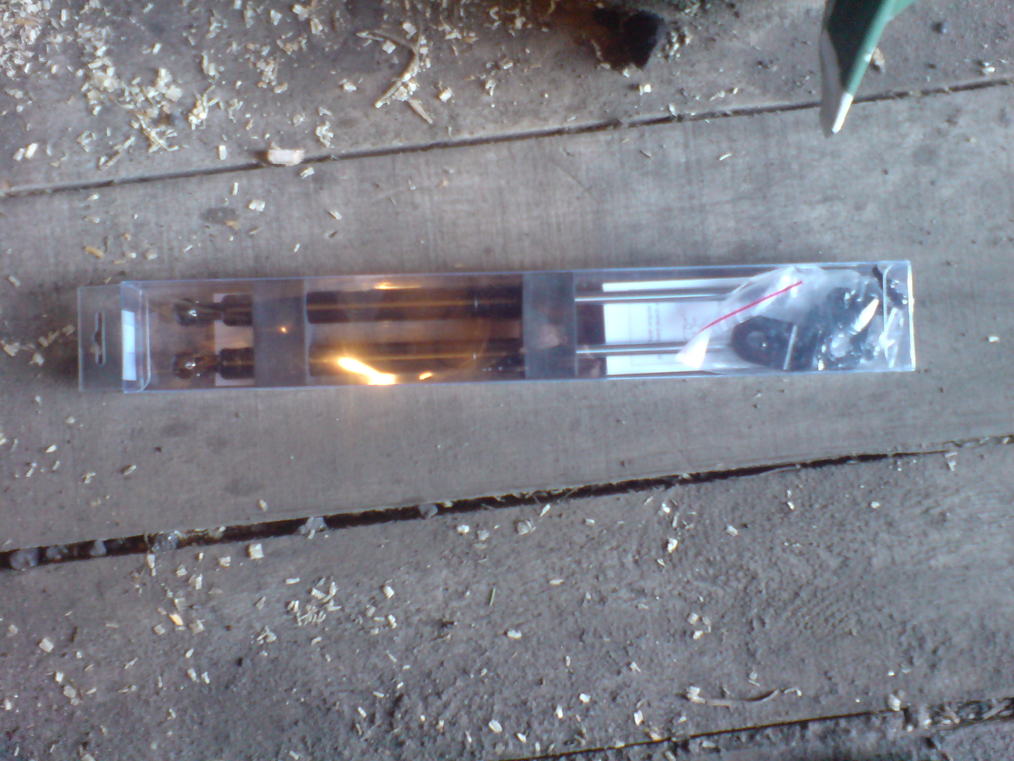

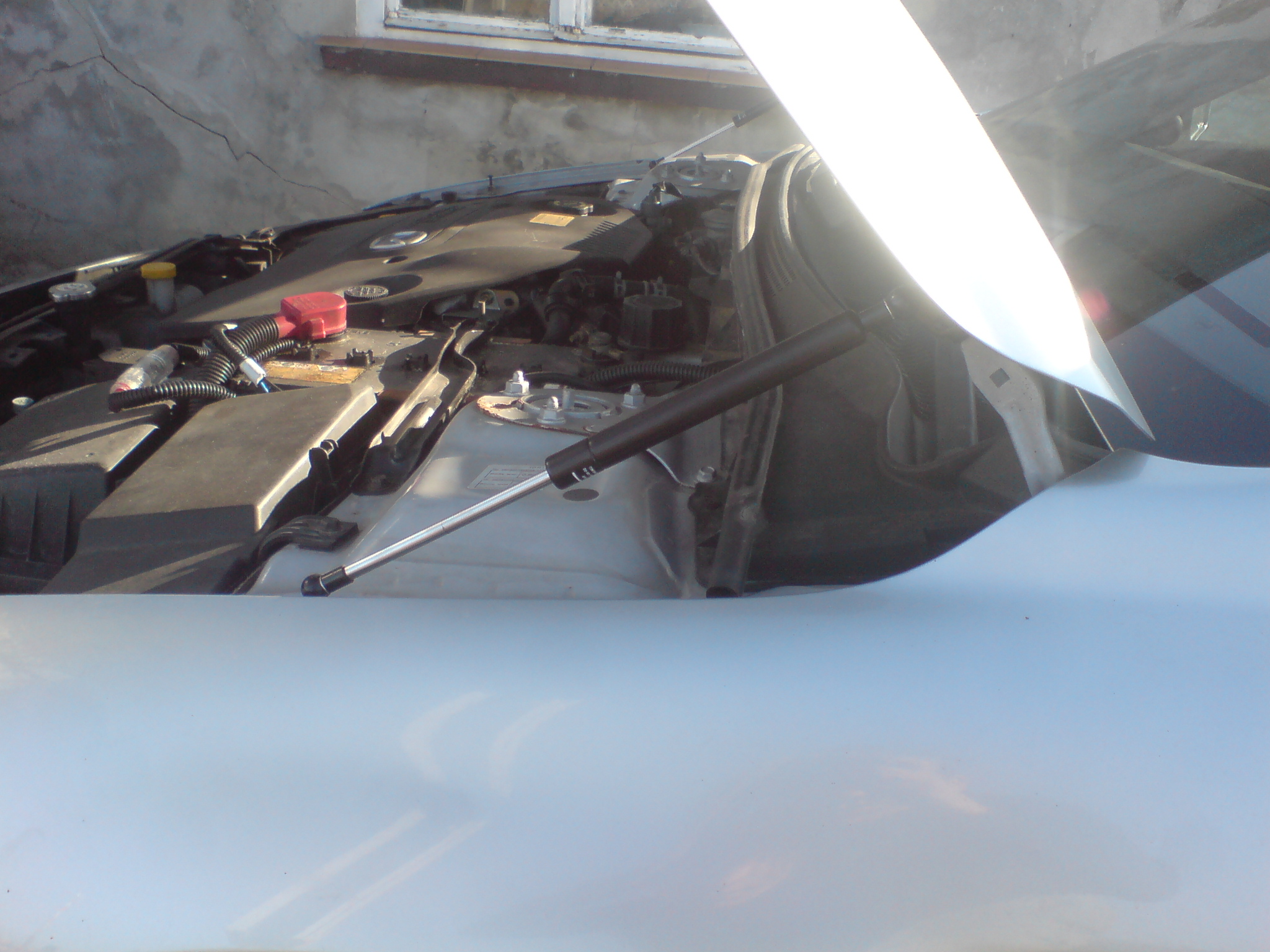

Postprzez dobrzyn22 » 14 mar 2012, 15:55
I są siłowniki zamontowane <spoko> niestety nie są pomyślane idealnie...Z prostego powodu-pasują tylko do skrajnych śrub na masce(bliżej zawiasów),co niepotrzebnie obciążać będzie same zawiasy.
Wystarczyło by,żeby "kulka" montowana na nadkolu była skierowana w bok, a nie w górę-przez to ograniczone jest odchylanie siłownika.
Temat do ogarnięcia na później(wystarczy pomyśleć nad małym kątowniczkiem i w niego wkręcić"kulkę" od boku)
Ale przyznać trzeba, że po samym montażu wszystko wygląda dobrze.
Maska otwiera się wyżej,niż oparta na pręcie(pałąku ??). Nieco powyżej "połowy drogi" otwierania maska potrafi już utrzymać się sama. Następnie podnosi się płynnie,bez szarpnięć i gwałtownego hamowania na końcu.
Ogólnie siłowniki wydają się mieć dobrze "wyważoną" siłę(nigdzie nie jest podane jaką), a sam montaż jest b.prosty.Koszt- ok.150zł
więcej zdjęć wstawię później ;)

Postprzez Wojtek » 14 mar 2012, 15:57
dobrzyn22 napisał(a):I są siłowniki zamontowane
zdjecia !!

Postprzez dobrzyn22 » 17 mar 2012, 21:47
zakupione na ebay(przesyłka prosto z Tajwanu :D ).
Koszt ok. 150 zł całość
montaż bardzo prosty(jak zresztą widać na zdjęciach-kwestia odkręcenia 4 śrub...

PS. tak jak pisałem wcześniej,uchwyty zostaną troszkę "stuningowane"(sposób montażu mi nie odpowiada w 100% ;P ).W nadkolach zamontuję jakieś kątowniczki tak,aby siłownik sięgał dalej od zawiasu-relację zdam po zmianie ;)
EDIT(25.03)
Próba zamontowania"po swojemu" została przeprowadzona-niestety bez sukcesu <głaszcze>
Na wstawionych zdjęciach widać w czym rzecz ;) Pozostało wrócić do wersji pierwotnej-czyli tak, jak przewidział producent ;)

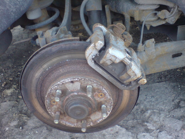

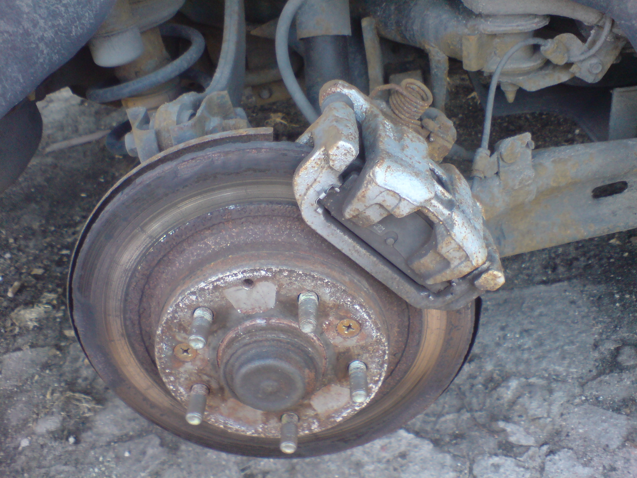

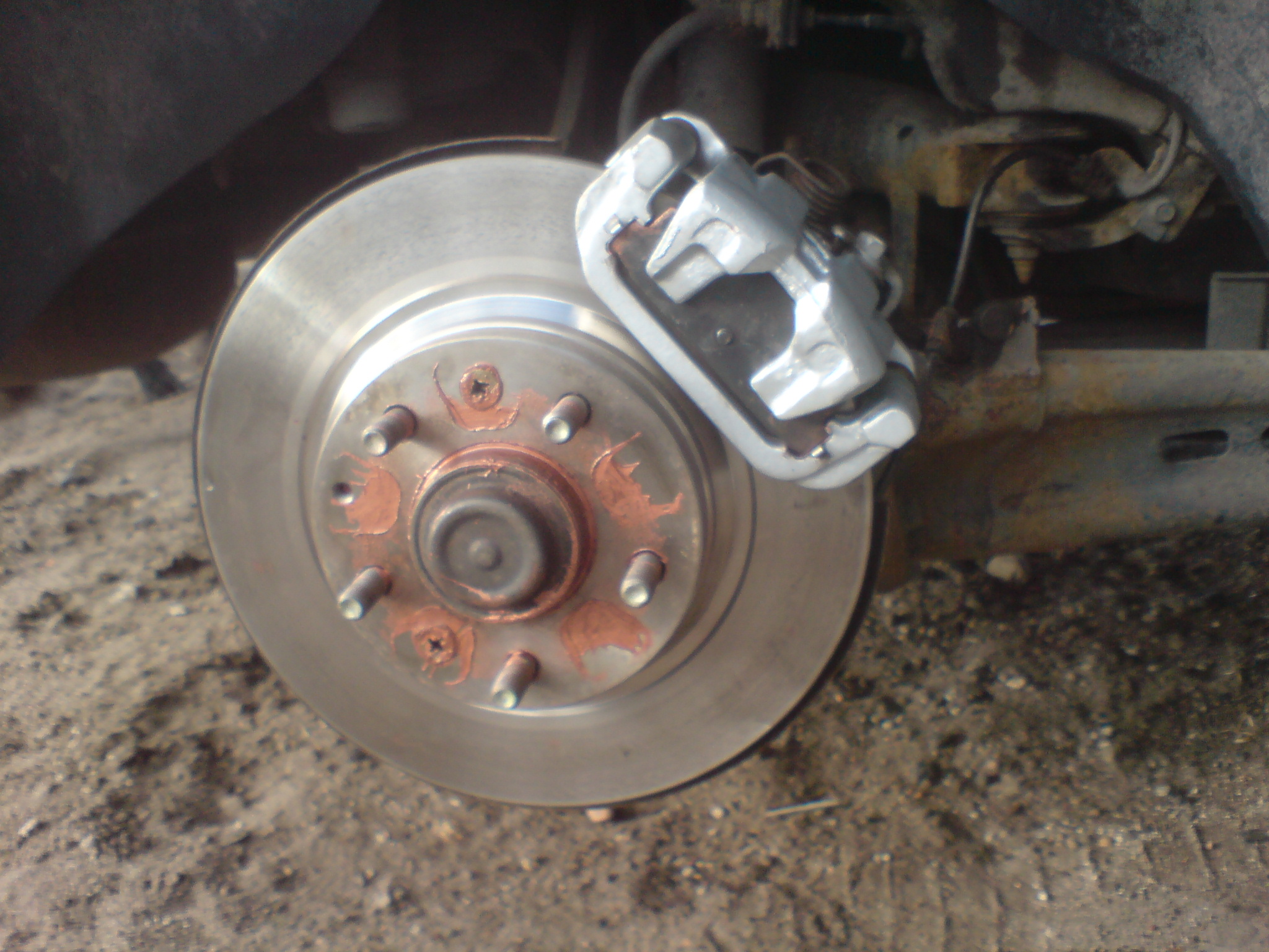

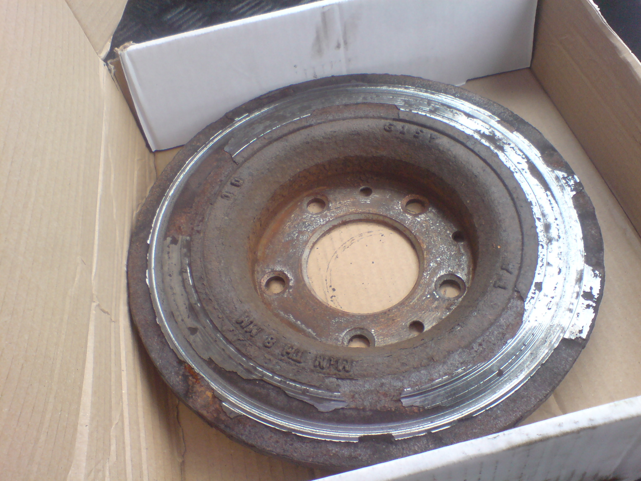

Postprzez dobrzyn22 » 22 mar 2012, 18:52
dzisiaj Madzia otrzymała nowiutki zestaw tarcze(Bosch)+klocki na tył(TRW)...Od zewnątrz stare tarcze wyglądały nieciekawie...ale dopiero jak zobaczyłem je od wewnętrznej strony to dopiero szok <szok> głębokie bruzdy,niejednolita powierzchnia,duże płaty odprysków...a ja się zastanawiałem dlaczego takie drgania były przy hamowaniu z większych prędkości <glupek2> <lol>
Zdjęcia wstawię później ;)
A za niecały tydzień wymiana łożysk przednich-jedno już buczy konkretnie,a na drugim już też są luzy wyczuwalne,więc tylko kwestia czasu jakby też zaczęło hałasować.
PS. Jak ktoś kojarzy moje malowanie zacisków,to teraz na zdjęciu widać jak wygląda to po pewnym czasie(co prawda była to tylko 1 warstwa farby-nast. razem przyłożę się lepiej ;) )
EDIT(23.03) – zdjęcia starych tarcz ;)
EDIT(25.03)
To teraz dla kontrastu – nowe tarcze i klocki + zregenerowany i pomalowany zacisk:
Ostatnio edytowano 29 mar 2012, 14:27 przez dobrzyn22, łącznie edytowano 1 raz

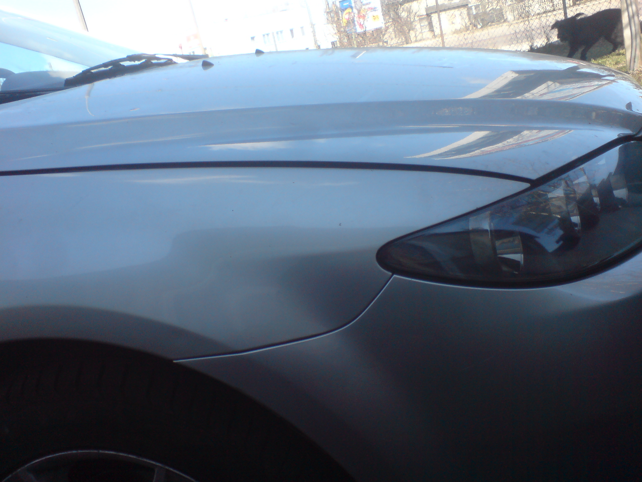

Postprzez dobrzyn22 » 27 mar 2012, 22:45
Pogoda dopisuje więc kolejny mały modzik ;) Zdjęcia, jak zawsze- robione telefonem, więc jakość "nie powala" ale co ma być widać, to widać ;)
Lakier dorabiany w mieszalni na wzór oryginalnego(na karoserii)
