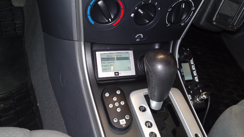

Hu hu dawno nie pisałem tutaj :( , ale nic to. Troszeczke mi to zajęło ale w końcu zamąciłem całość jeżeli chodzi o CA.
Wcześniej zakupiony piecyk, nabrał już mocy urzędowej i czas najwyższy był go założyć.
Fuksem wcześniej zakupiony za połowę wartości EmPhaser EA650-200 obdmuchałem i poszedł na warsztat.
Takie toto ma parametry:
50Wrms x 6 + 200Wrms x1 @ 4 ohms > 0.1% THD
75Wrms x 6 + 320Wrms x1 @ 2 ohms > 0.3% THD
150Wrms x 3 + 200Wrms x 1 mono bridged @ 4 ohms > 0.3% THD
2 ohms stable stereo mode / 4 ohms stable bridged mode
Full-MOSFET amplification circuitry
Variable input sensitivity: 0.3 – 7V
Damping factor @ 4 ohms: < 350
Signal to noise ratio: < 100dB
Channel separation: < 50dB
Dimensions WxHxD: 505 x 50 x 275mm
Net weight: 6.86kg
Także kawał żelaza pod względem wyglądu, mocy jak i wagi.
Poprzedni Coustic A200 300W pójdzie już niedługo do kolegi Rabina do M 323F, także wszystko zostaje w rodzinie hihi :D

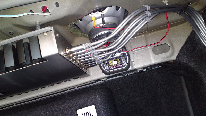

A tak to wygląda po montażu:
Wymiana wzmaka pozwoliła na pełną regulację wszystkich 6-ciu zestawów zamontowanych w autku. Czyli : Przód JBL 6508C ,boczki JBL 8628, tył JBL 6508C oraz skrzynka GT 1204BR. Całość ładnie hasa, lecz dużo z końcowego efektu zależy od samego radia. Moje, niestety czysto fabryczne posiada tylko podstawową regulację basy,treble, fader – na fabrykę się nadawało, ale przy takim zestawie trudno było wykrzesać z niego więcej...i tutaj wpadł mi w łapy taki oto wynalazek:
JBL MS-8 DSP System Integration Digital Processor.
Dla ciekawisiów tutaj link: http://ms8-eu.jbl.com/
Taki samochodowy SoundBlaster X-Fi Elite. Zaimplementowany system Logic 7 nawet ze starego stereofonicznego Safari potrafi wykrzesać system surround 5.1 lub 7.1 dowolnie jak kto chce.
Całość systemu kontrolowana jest z jednego radiowego pilota oraz dołączonego wyświetlacza, a 31 pasmowy korektor dopełnia całości.

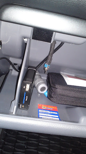

Został mi się XCL, więc pomyślałem, że też należy go wpiąć – dodatkowe źródło mp3 nie zaszkodzi.
Ten dodatkowy śmieszny wiszący niebieski przełącznik, zmienia źródło EX zmieniarki pomiędzy XCL'em a Navi. Na razie wisi, ale gdzieś go przykleję. Na chwilę obecną jeszcze nie ogarnąłem całości, ale już na defaultowych ustawieniach po prostu zatyka <faja>
Jak da radę, to postaram się wkleić filmik z 5.1 i bez do odsłuchania i porówania.

IraZ napisał(a):Ten dodatkowy śmieszny wiszący niebieski przełącznik, zmienia źródło EX zmieniarki pomiędzy XCL'em a Navi. Na razie wisi, ale gdzieś go przykleję. Na chwilę obecną jeszcze nie ogarnąłem całości
i wszystko było by super gdyby nie ten wydawało by się detal, nie przymocowałeś nigdzie przełącznika i tym samym spieprzyłeś całą włożoną pracę,
takim czymś zepsuć całość – żenada

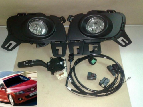

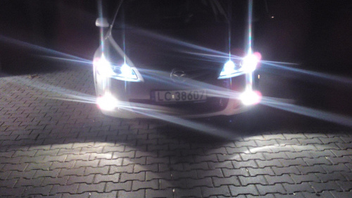

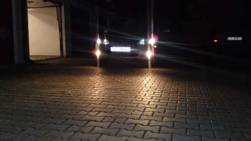

IraZ napisał(a):W końcu przyszły z US. długo oczekiwane halogeny ( tutaj duże dzięks za pomoc firmie FOX-RZESZÓW). Jak to amerykaniec nie ma ani przednich ani tylnych.
U nas jednak są wymagane , przynajmniej te tylne przeciwmgielne światło, ale skoro była już przygotowana instalacja, a manetka posiadała odpowiednią funkcję szkoda było nie założyć.
Niestety zestawów halogenów do zderzaków w wersji sport jest przynajmniej ok 2 typów, które wyglądają z zewnątrz tak samo ale wewnętrzne mocowania mają inne.Dodatkowo trzeba zwrócić uwagę na to aby manetka miała także funkcję załączania tylnego światła przeciwmgielnego.Dzięki w/w firmie po 1 mojej gafie udało się w końcu dobrać odpowiednie komponenty do instalacji całego zestawu. Nie ukrywam iż często-gęsto zaglądałem i nadal zaglądam tutaj.
http://forum.mazda6club.com/electrical/229053-got-my-fog-lights-move-over-installed.html
lub tu
http://www.mazdas247.com/forum/forumdisplay.php?138-Mazda6-Atenza-amp-MAZDASPEED6-%28MazdaSIX.com-amp-MZSPD6.com%29
Mimo, iż nieco zagmatwane to forum, to mają tam naprawdę masę tematów DIY oraz źródeł skąd?co? i za ile? Niestety, mimo iż mamy 21 wiek, HD TV, mp3 i internet to nadal prosty szary polski user Mazdy w wersji US może mieć problemy z zakupem i sprowadzeniem części. A dokładniej mówiąc, takich które chciał, a nie takich które akurat były na stanie w magazynie w Ohio lub innej Nevadzie.
anyłej....

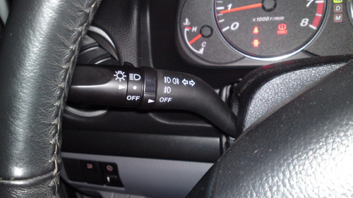

Najpierw manetka:
Zestaw, przynajmniej do mojej wersji Sport wygląda tak:
takie toto ma numery:
GJ6H-66-122 – LEVER,LIGHT SWITCH WITH FOG 1( tutaj trzeba zamówić wersję EUR z funkcją załącznia tylnego światła przeciw-mgielnego)
GR2F-66-122 lub GJ6F-66-122 nie pamiętam który.
LE46-51-680 – LAMP® 1
LE46-51-690 – LAMP(L) 1
GP7A-51-684B – BRACKET Right 1
GP7A-51-688A – CORD,FRONT Right 1
GP7A-51-694B – BRACKET Left 1
GP7B-50-C21B – Front bumper cover left 1
GP7B-50-C11B – Front bumper cover right 1
99865 0516 – Self Tapping Screws 6
G22E 51 6H9 – Screws 2
G22E 51 695 – Screws 2

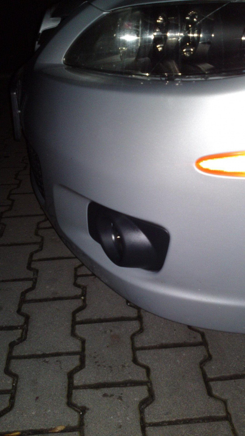

Nie pomylić z tymi, to też wersja sport:
Manual dołączony do zestawu jasno określa step-by-step co,gdzie i jak poodkręcać żeby zdjąć przedni zderzak. Także się nie będę rozpisywał. Można to wykonać także bez zdejmowania, ale wtedy się człowiek tylko nawq..wia i tyle. Montaż na wkręty ,podpięcie wtyczek, sprawdzenie czy hasa i składamy. Acha i warto nie zapomnieć o podłączeniu z powrotem obrysówek, bo inaczej znów rozkręcanie – przynajmniej spodu, a dostęp jest do <dupa> .

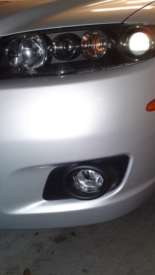

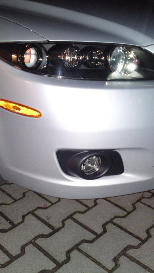

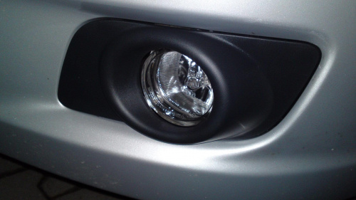

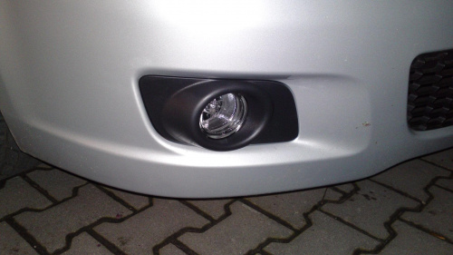

A w kocu wygląda to tak:
Można by powiedzieć, że po co tyle roboty ze zderzakiem itd, skoro są gotowe soczewki przeciwmgielne montowane w reflektor.
Otóż niestety nie....Jak ktoś ma taka chęć musi wymienić cały reflektor, gdyż tak jak w moim przypadku, ta wersja nie została wyposażona w odpowiednie uchwyty, a odblask widoczny z zewnątrz jest elementem stałym i nie demontowalnym – inaczej jak w wersji EUROPE.
Co nie oznacza, iż samemu nie można tam jakiś angel- ajsów wkleić albo led'ów....

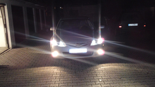

a tak to świeci:
Co do tylnej lampy przeciwmgielnej, to sprawa najpierw ciężka, okazała się prosta jak kopanie kartofli. Tutaj ponownie ukłon dla IMPEX Lublin. W pierwszej wersji miałem zrezygnować z jednej lampy cofania, jednakże okazało się iż reflektory pozycji mają gotową dodatkową instalację, a żarówka jest dwu-włóknowa, przy czym funkcja pozycji to jedno z nich. Podpięcie drugiego włókna jako funkcji przeciwmgielnej dało w sumie wymaganą ilość mocy – czyli wszystko zgodnie z paragrafem.
A tak to wygląda: Pozycja ON
Pozycja ON + REAR FOG
W związku z tym iż zapadała już ciemna noc i zaczęło nieźle wiać, strudzony Uszatek udał się na upragniony odpoczynek przy pifcu. <piwo>

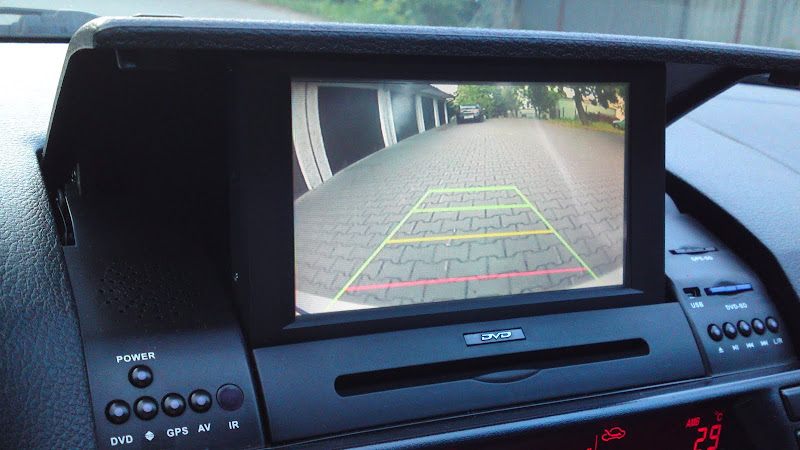

Postprzez IraZ » 2 cze 2011, 09:20
W końcu udało się oblepić drzwi oraz tylna klapę matą wygłuszającą. Do tego celu wybrałem jeden z lepszych ( mam nadzieję ) produktów na rynku czyli Holywood Energetic RoadKill HRK-165 taką jak tutaj:
http://essa.com.pl/oferta/index.php?id=165,169,242,247&kid=247&pid=1827
Robota była zlecona firmie zewnętrznej, dlatego fotek brak , ale postaram się coś cyknąć w międzyczasie.
Pierwsze wrażenie to sposób w jaki otwieramy i zamykamy drzwi, niemalże jak w Bentley'u, zamek robi tylko cichutkie klap i pozamiatane. Tylna klapa jest nieco cięższa i trzeba ją z "chlebkiem" podnosić ale już z domykaniem nie ma problemu. Także podczas jazdy jest ciszej wewnątrz.
Co do audio....dobre tłumienie robi swoje <serduszka>. Dodatkowe wyklejenie wszystkich elementów plastikowych w boczkach drzwi, pozwoliło na podkręcenie przednich wooferów i Sub'a w bagażniku bez efektu rezonansu, oczywiście w miarę mocy głośników :D
Moja wina <glupek2> , moja bardzo wielka wina <glupek2> <glupek2> , że nie zacząłem od razu od tego, ale cóż.... <czytaj> <głaszcze>
Przy okazji na przód założono JBL Power Series P6563C tylne drzwi na razie JBL 8628 i chyba zostaną...na tył poszły JBL Power Series P6560C. Pozostała jedynie kwestia dopieszczenia zwrotnic co by z obecnego zestawu wycisnąć max mozliwości.
Pod blokiem za taką regulację to może mi jakiś życzliwy wylać miednicę pomyj na głowę, także w tym celu trzeba sie udać za miasto tudzież do lasu.

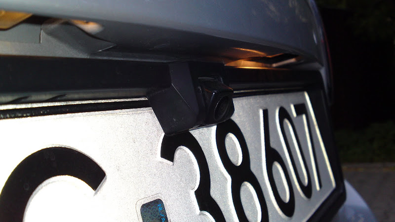

Dodatkowo, niestety kosztem tylnej klubowej podkładki <płacze> ,zamontowało się kamerkę cofania ( zintegrowana z podkładką pod tablice).
http://allegro.pl/tablica-kamera-cofania-w-tablicy-rejestracyjnej-i1605795465.html
Próbowałem zamontować taka pasującą w miejsce lampki oświetlenia tablicy, ale były w tym 2 sęki:
1. dołączona dioda LED świeci nieco inaczej niż druga i wieczorem z daleka widać że coś nie halo.
2. Brak regulacji kąta widzenia
A tak to widać w realu:
...i tutaj przyznam się, iż szczerze żałuję iż nie zrobiłem tego wcześniej, bo sprawa jest 1klasa a parkowanie tyłem miłe,łatwe i przyjemne :)
Ostatnio edytowano 2 cze 2011, 20:32 przez IraZ, łącznie edytowano 3 razy
