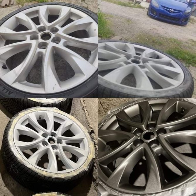

•odświeżyłem koła zimowe plus zmiana koloru

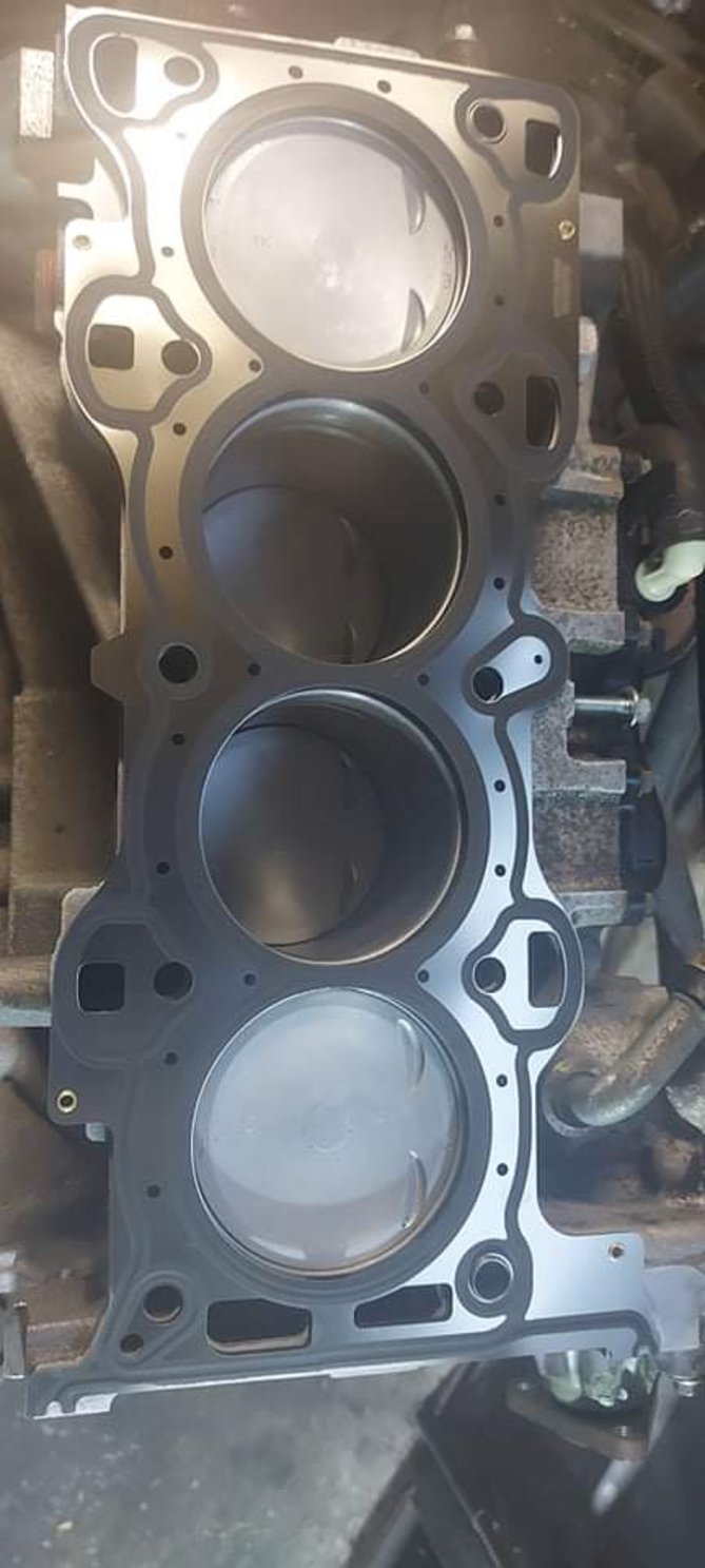

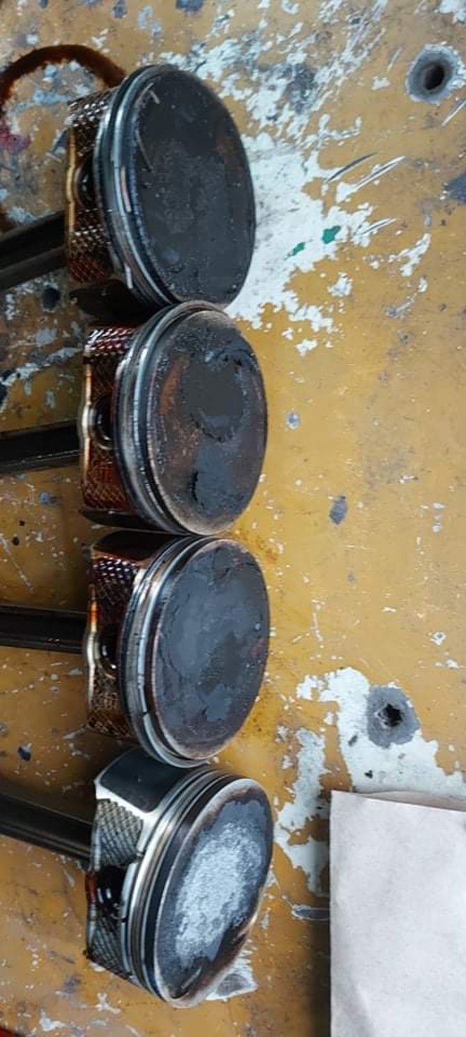

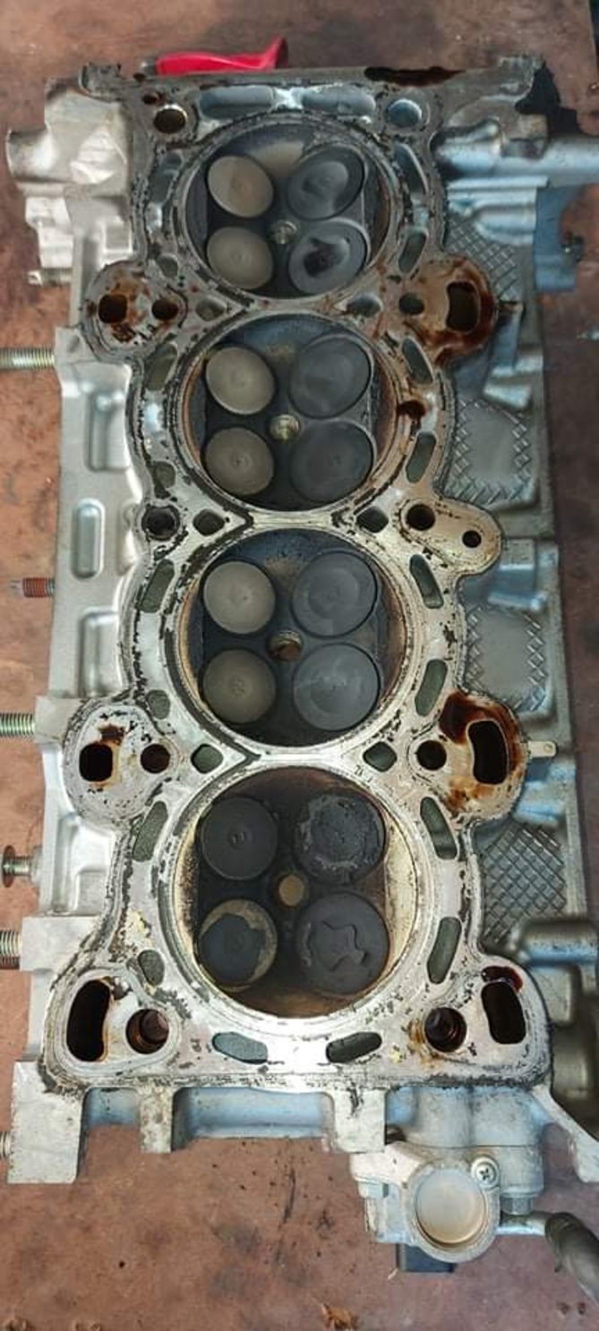

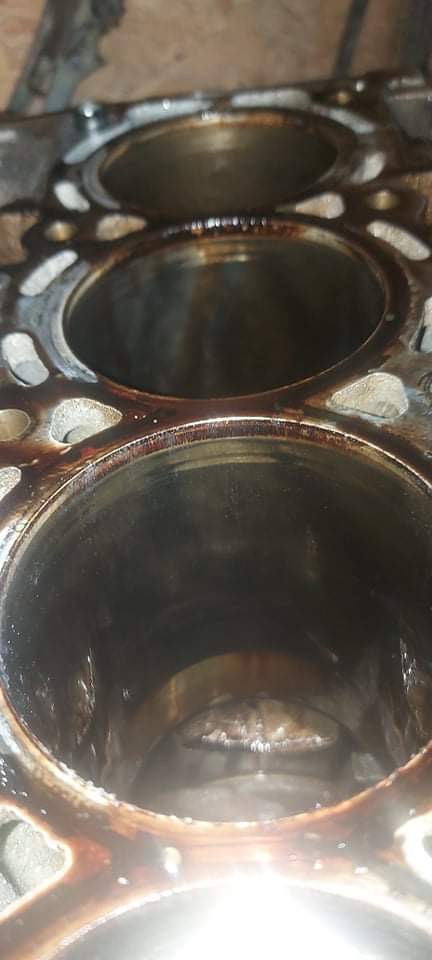

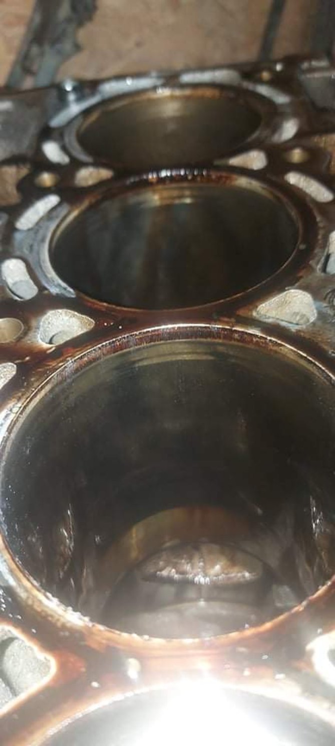

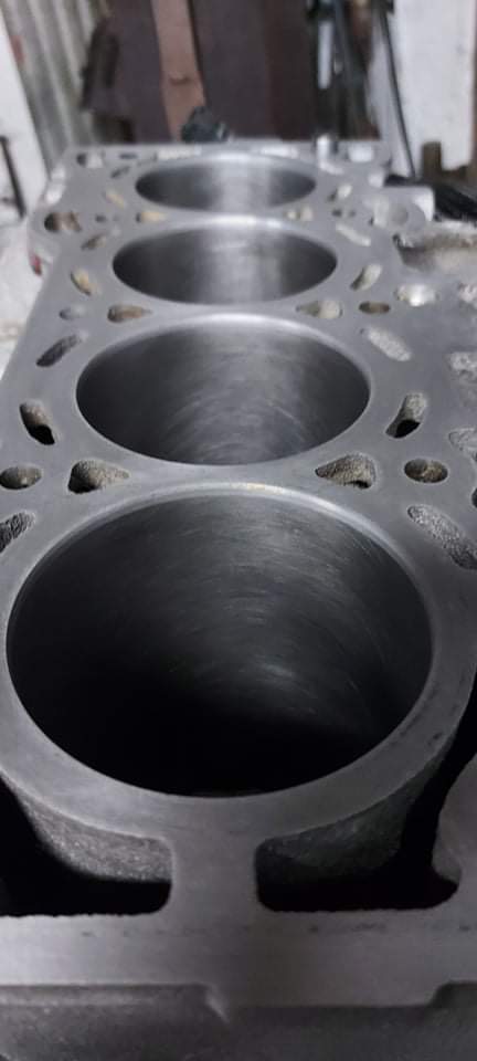

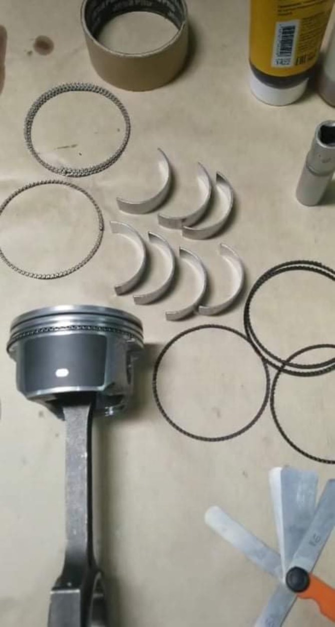

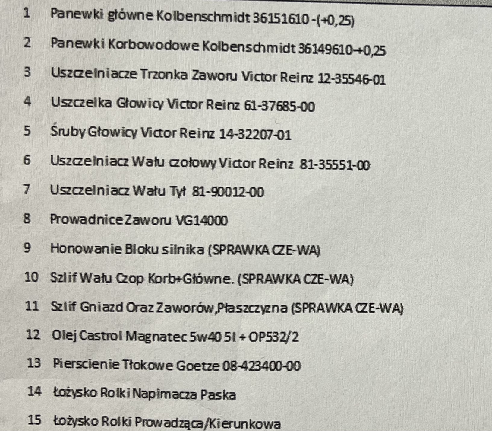

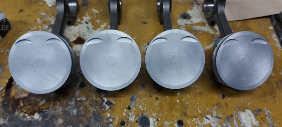

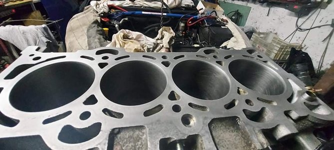

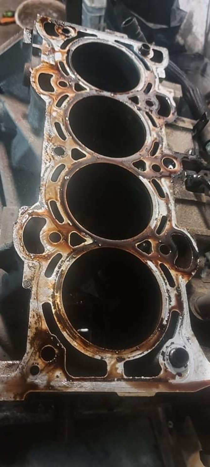

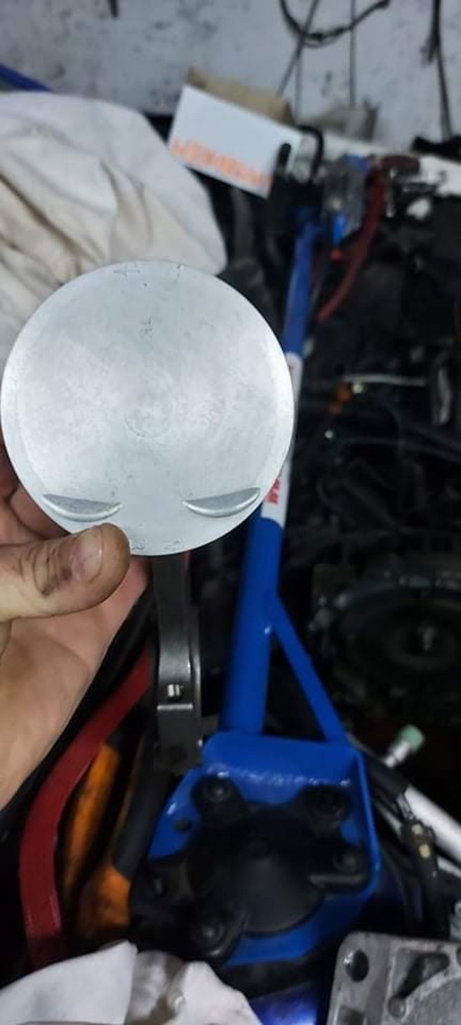

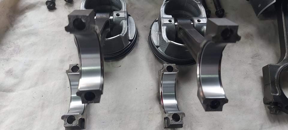

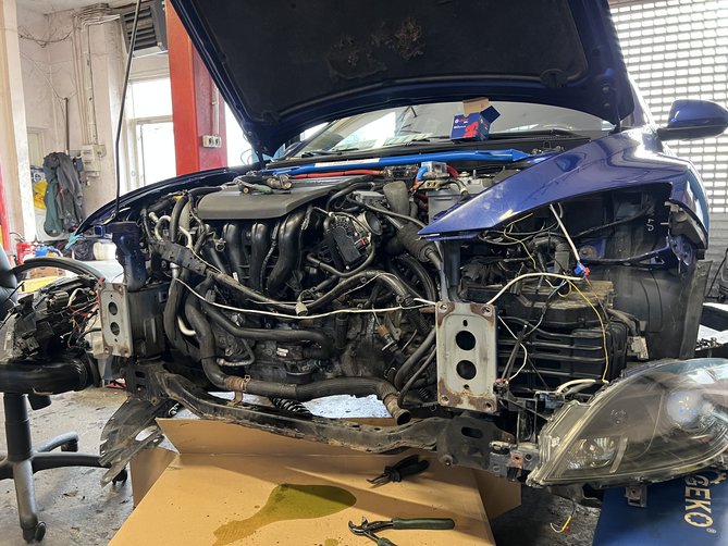

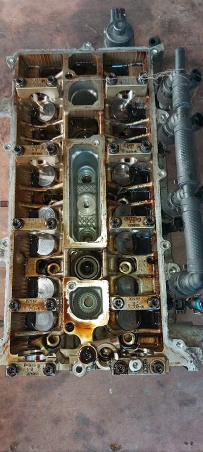

Z jakiego powodu remont silnika przy tak małym przebiegu?
Posty: 9505 (54/244)

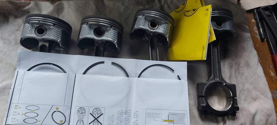

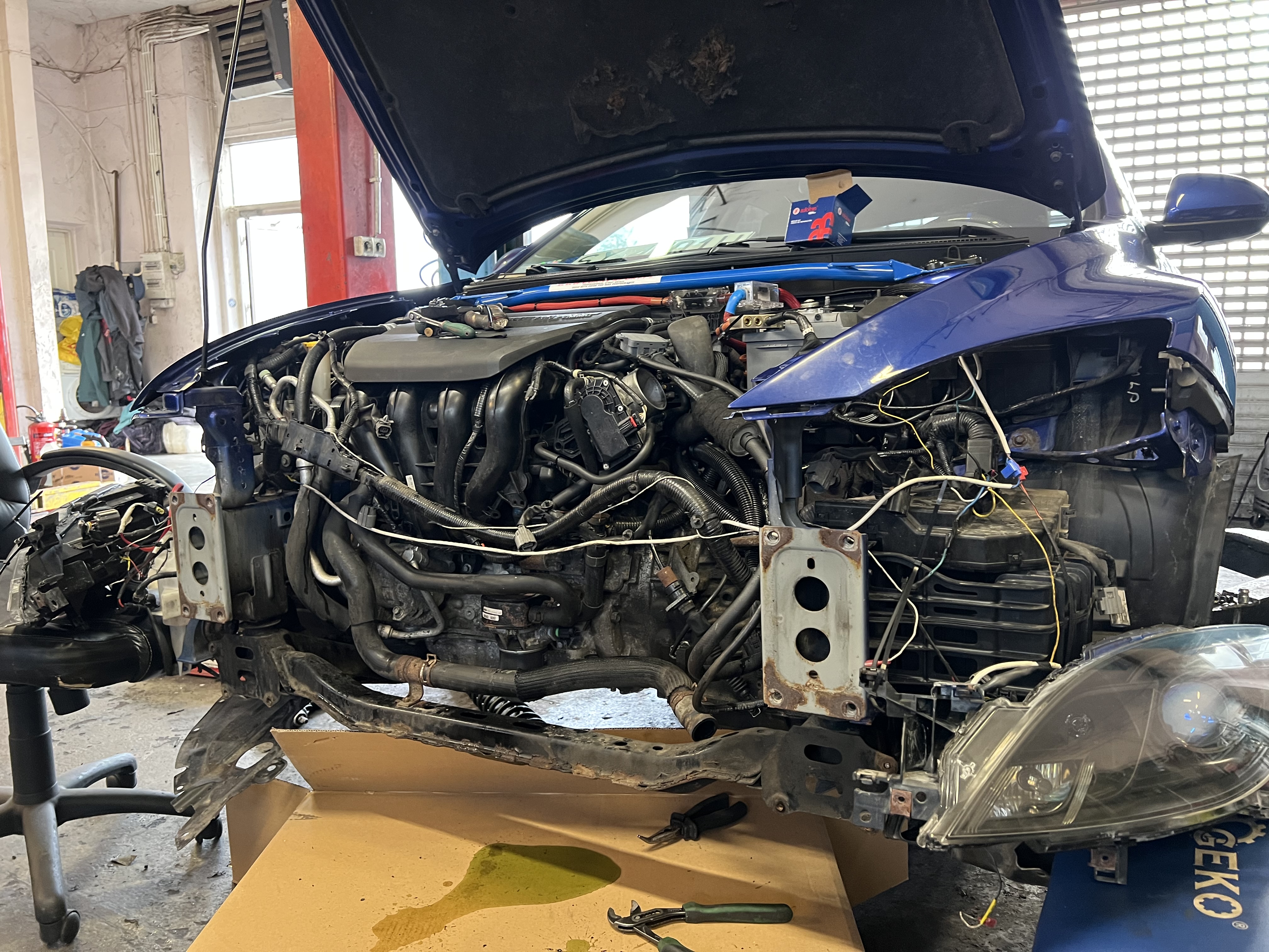

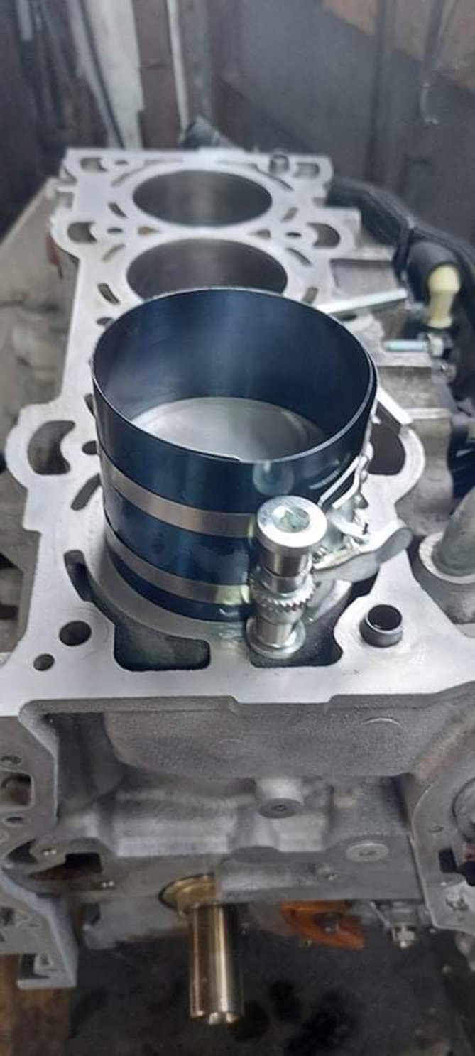

Postprzez UCASH » 1 sty 2022, 18:42

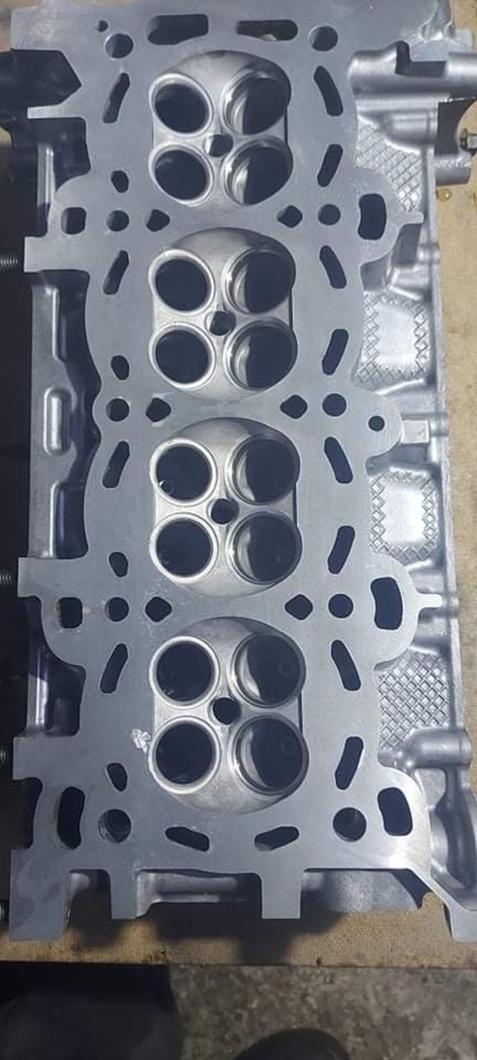

Auto przed założeniem lpg od wymiany do wymiany 9-10k brało jakieś 800ml po założeniu i przejechaniu coś koło 4,5k musiałem dolać niecałe 3L, zanim założyłem instalacje pojechałem sprawdzić luzy jeszcze ale widocznie wyższa temp dała w pupę a pierścionki były na wykończeniu

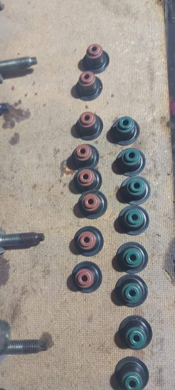

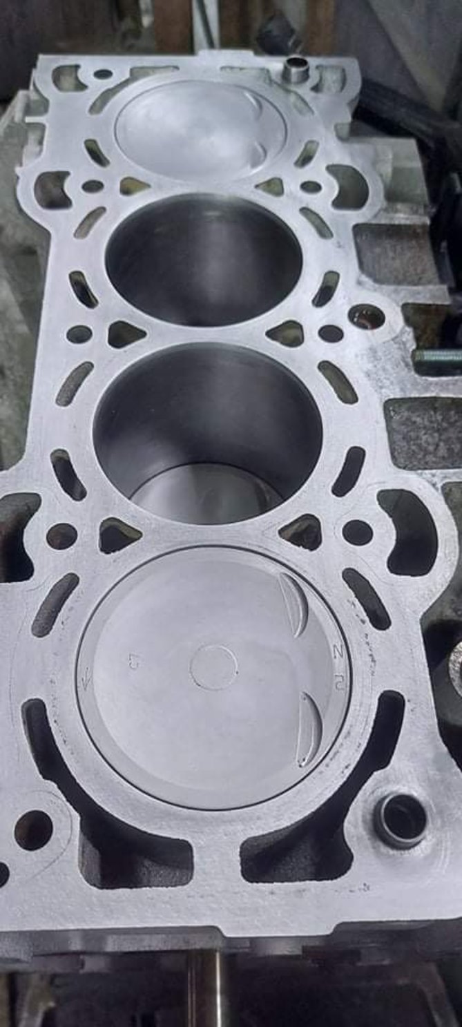

Mam pełna dokumentacje z remontu ale mogę tu dać pare fotek plus co było robione
Od: 18 cze 2017, 20:26
Posty: 790 (14/12)
Skąd: Bytom
Auto: Mazda6 GH 2.0
Postprzez Neonixos666 » 1 sty 2022, 18:49
Zakres prac spory, tanio chyba nie było. Oby teraz pracował jak nowy. Czyli poszedł szlif wału a tłoki w oryginalnym rozmiarze a jedynie przehonowane cylindry?
Postprzez UCASH » 1 sty 2022, 19:00
Wiesz tyle już zainwestowałem że jak miałem robić to raz a dobrze dlatego też chłodnice zostały zmienione żebym pod maską miał temat zamknięty i nie było że się zmiesza olej ze skrzyni z płynem, a co do tłoków to na bank są ori wiec tak jak piszesz nie znam się tak na mechanice.
Silnik pracuje teraz idealnie i cicho, auto ma wyglądać ale przede wszystkim być sprawne
Na silnik mam 50tys km gw :)

Postprzez gt10r5 » 1 sty 2022, 20:42
Pierścienie i progi olejowe na cylindrach a nie tam wyższa temp.

Postprzez Neonixos666 » 1 sty 2022, 21:10
Zastanawia mnie ten szlif wału, musiał być porysowany jak zdecydowali się na taką obróbkę.
Postprzez UCASH » 15 mar 2022, 17:51
Neonixos666 napisał(a):Zastanawia mnie ten szlif wału, musiał być porysowany jak zdecydowali się na taką obróbkę.
Wiesz co nie wiem nie wnikałem auto po remoncie zrobiło prawie 3k i chodzi jak złoto a olej trzyma stan :)

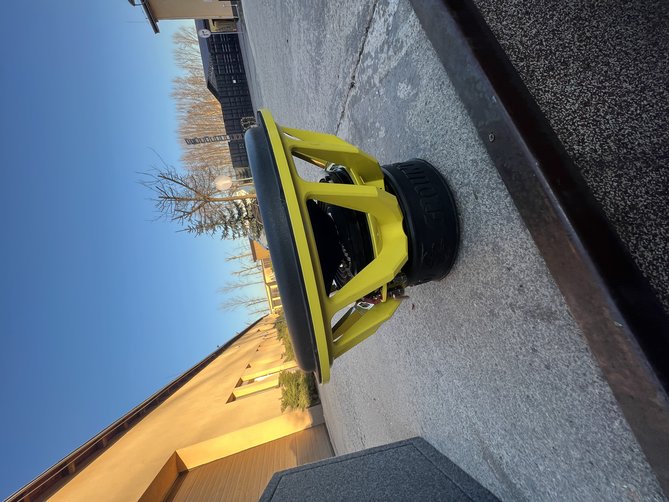

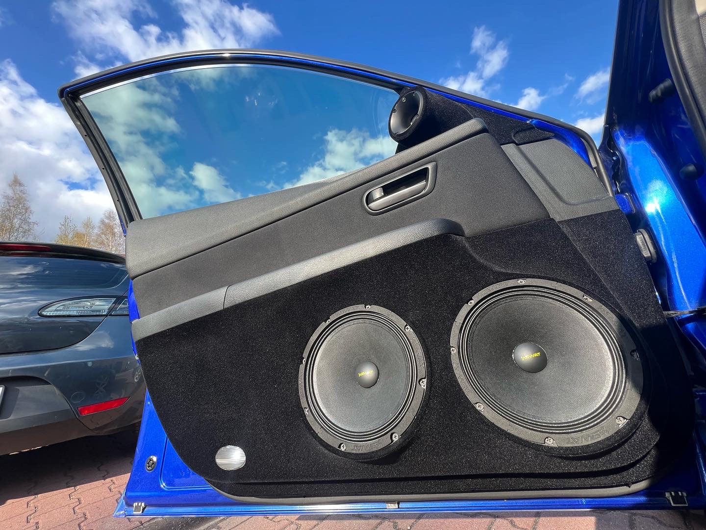

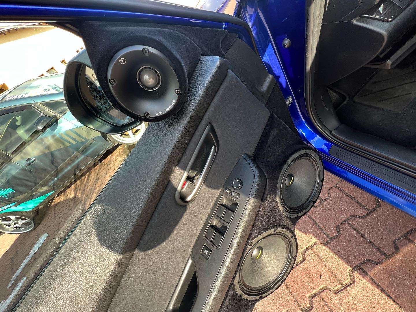

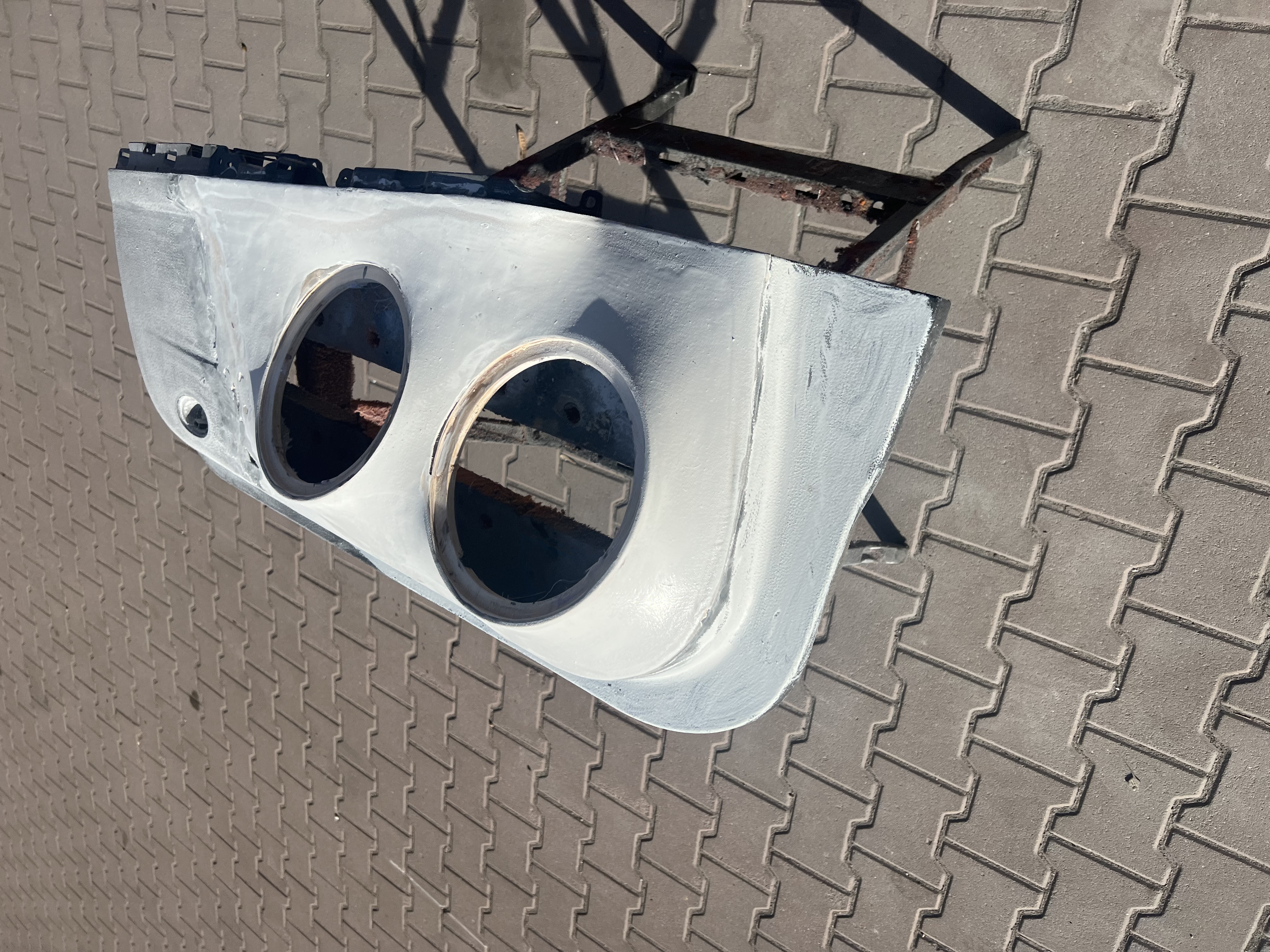

Sezon 2k22 spontanicznie zaczynam od przebudowy audio…
-Wpadł nowy sub Ground Zero GZHW 38XSPL-D2-38 cm głośnik pasywny o mocy 3500 W (RMS: 1500 W)
-Głośniki w drzwi SWAT SBT-80Pro 20cm po 2 szt na strone
-TWEETER IN PRIMUM SERIES Xcelsus XPLT28W – SQL
Na kwiecień mam termin i będą przerabiane przednie drzwi pod to wszystko <diabełek>

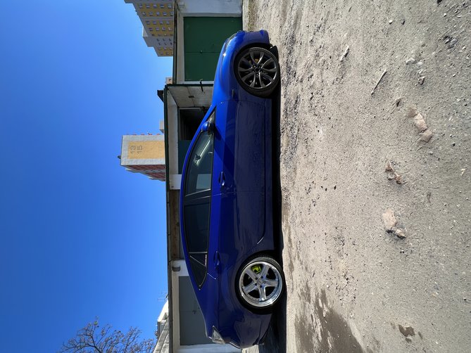

W weekend zaciski dostały nowy kolor a felgi nowe gumy Hankook Ventus S1 Evo3 215/35/19 i odrazu przesiadka z zimy na lato <jupi>

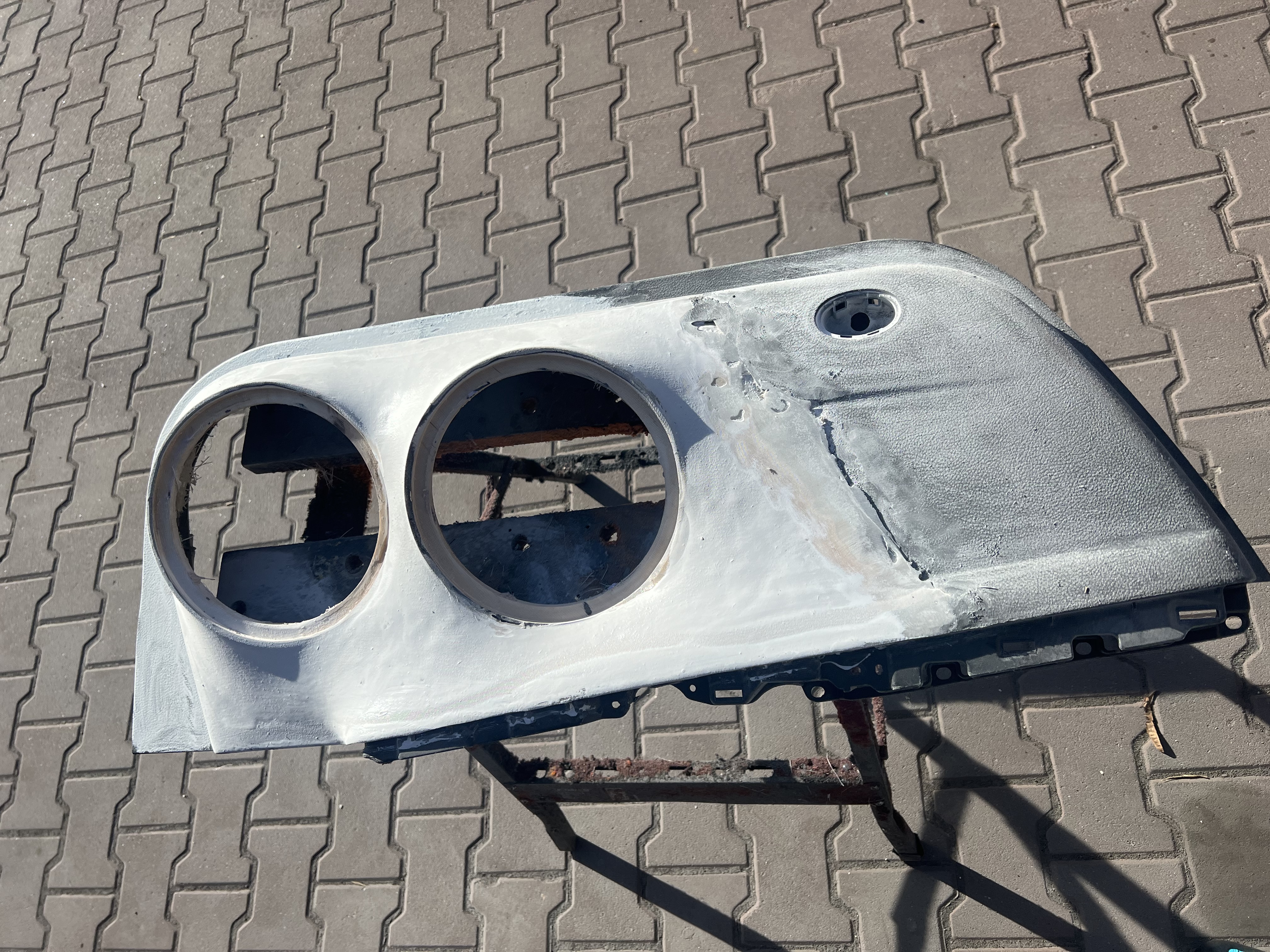

Postprzez UCASH » 27 mar 2022, 14:03
Niedzielne wypociny i przymiarki, w przyszłym tyg powinien być już efekt końcowy :D

Postprzez Danmazda » 31 mar 2022, 22:25
O kurde .. grupo z tym nagłośnieniem <spoko>
Drzwi wygłuszałeś od wewnątrz czy tylko mata poszła na ten plastik ?
Postprzez UCASH » 5 kwi 2022, 06:33
Matz napisał(a):Felgi nie do końca moja bajka ale rozumiem kierunek :D Całą reszta utrzymana kozacko
Ile Cie wyniósł ten remont silnika jeśli to nie tajemnica?
Wiadomo nie każdemu się będą podobać takie felgi ale raczej na długo zostaną ze mną bo prawdopodobnie to jedyny komplet w PL :)
Remont wyszedł mnie trochę ponad 3k
Danmazda napisał(a):O kurde .. grupo z tym nagłośnieniem <spoko>
Nooo wcześniej już dobrze grało po zmianach ale apetyt ciagle rośnie, co do wygłuszenia na poprzedniej stronie masz zdjęcia że były całe kompletnie wygłuszone

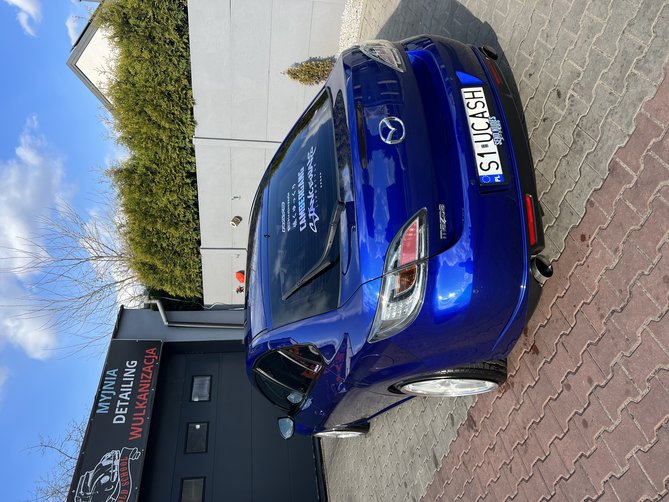

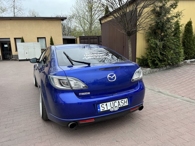

Wczoraj stukło 214 000km wiec jestem już 4K po remoncie i auto śmiga aż miło z tej okazji odebrałem też tablice indywidualne :D
Posty: 790 (14/12)
Skąd: Bytom
Auto: Mazda6 GH 2.0
Postprzez Nightfall » 5 kwi 2022, 20:05
Fajna rejestracja <spoko>
Też by mi taka pasowała ;P
Postprzez UCASH » 17 kwi 2022, 07:49
Nightfall napisał(a):Fajna rejestracja <spoko>
Pewnie żeby Ci pasowała, nic tylko śmigać do urzędu zmieniać ;P

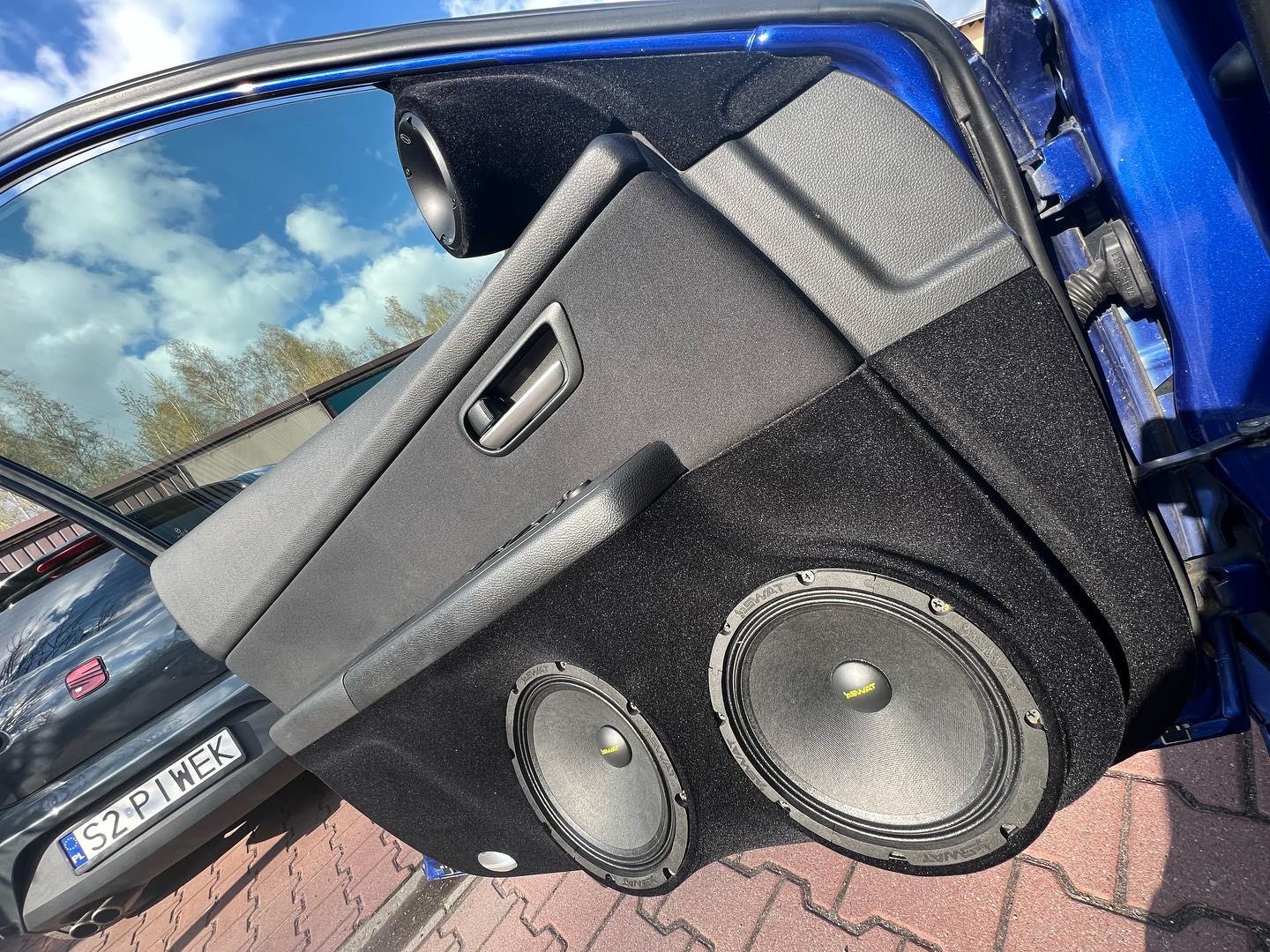

Drzwi już poskładane, na żywo robią mega robotę wizualną o dźwięku nie wspominając <diabełek> <diabełek> <diabełek>
W najbliższym czasie:
-Wygłuszenie bagażnika
-Zakup akumulatora pod audio Agm Optima 50ah
Plan na ten rok:
-Poprawa prądu
-Zmaina wzmacniaczy
-Zabudowa bagażnika

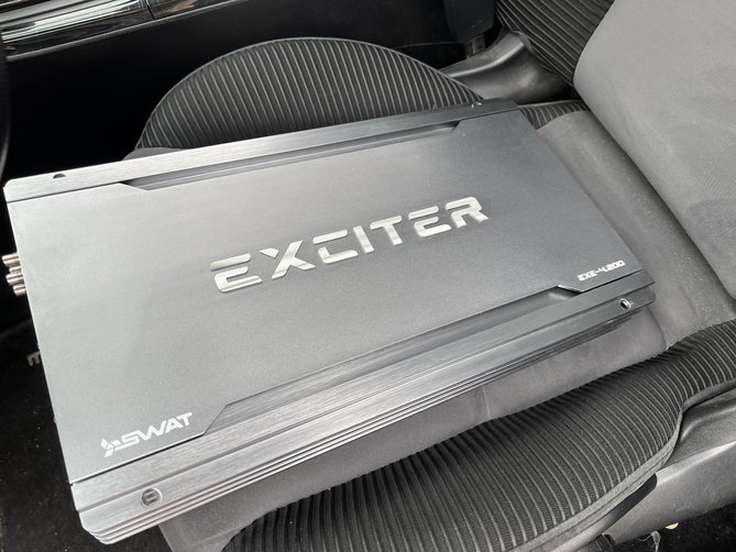

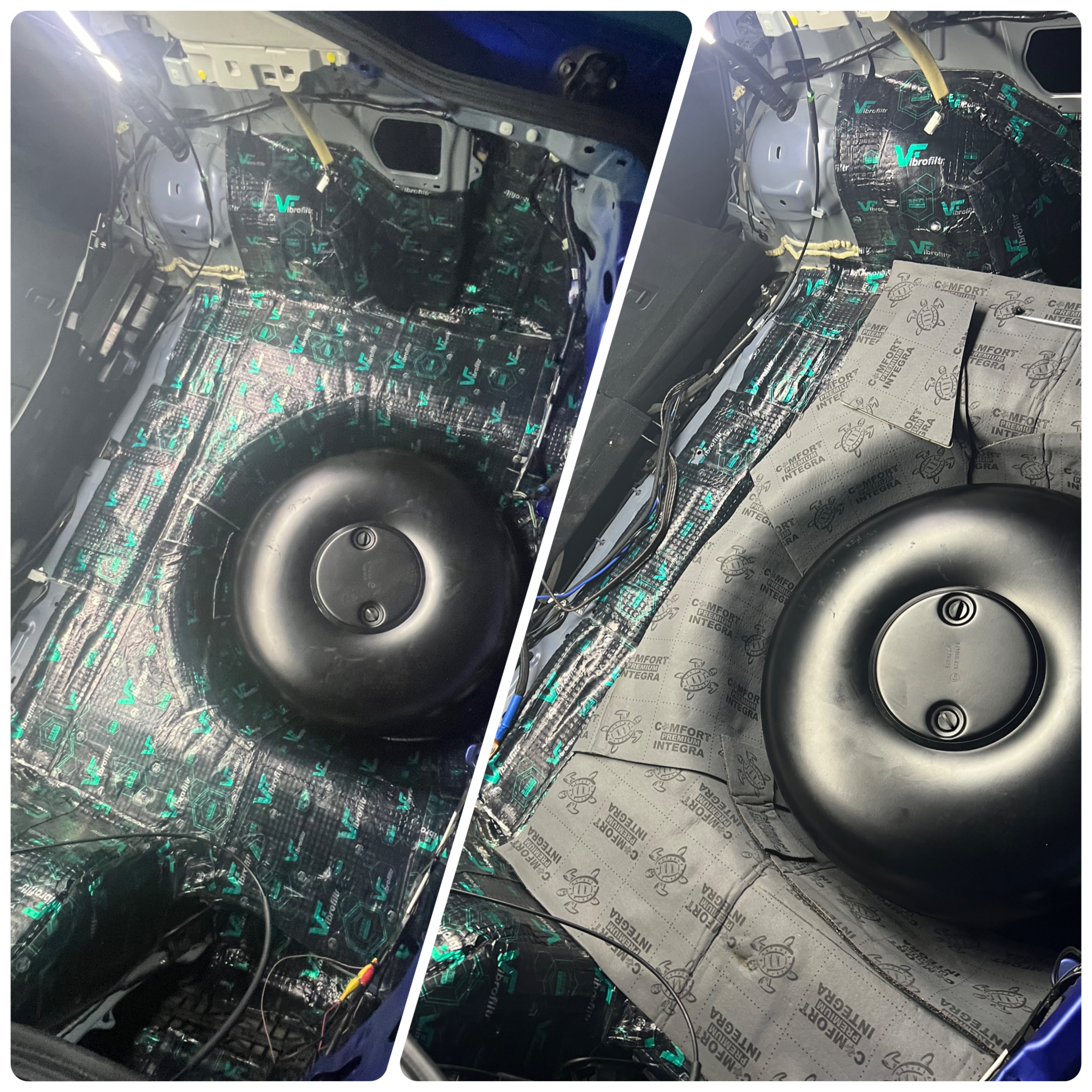

Od ostatniego czasu został wygłuszony bagażnik matami VIBROFILTR PRO 3mm i Comfort Mat INTEGRA 6mm

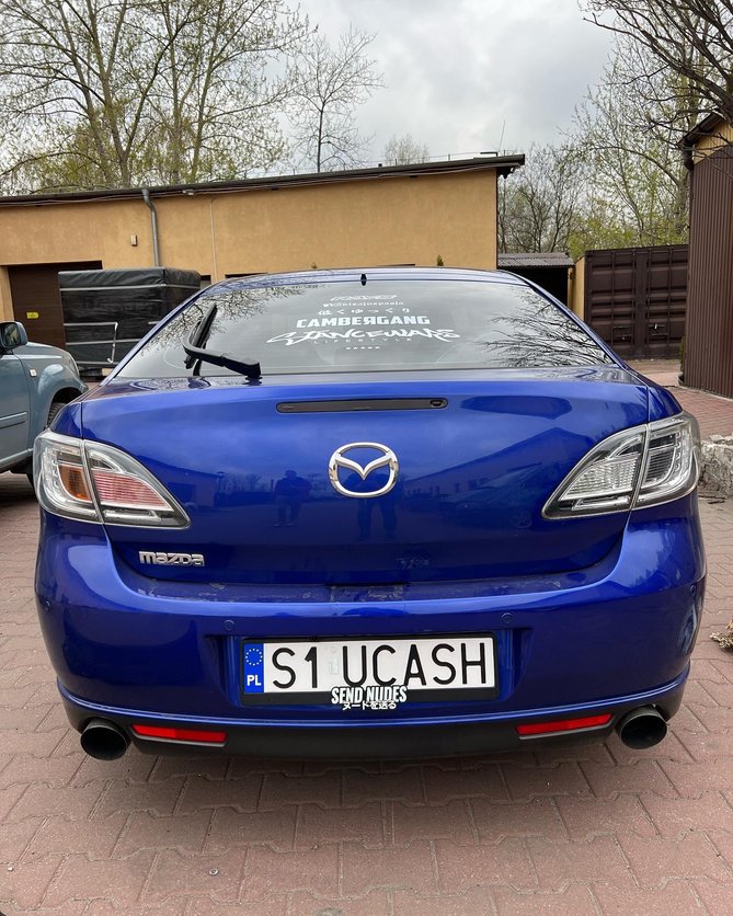

Powiedzmy że „stare” głośniki SWAT które były montowane w nowe drzwi zmieniły właściciela i wpadły zestawy Excursion XXX-M8 200rms do tego nowy wzmacniacz SWAT EXE 4.200, monoblok kicx i sub GZ1500rms ktory miałem również sprzedane <glupek2>, aku AGM OPTIMA pod maską i na ta chwile tyle.
Przez weekend majowy postaram się ze znajomym rozrysować zabudowę do bagażnika i pomyślimy nad nowymi zabawkami które teraz nam brakują <nie powiem> Do końca czerwca auto powinno być gotowe ze względu na zlot :)
A przyszła jeszcze paczuszka z Japoni z lampami <diabełek> <serduszka>
Posty: 790 (14/12)
Skąd: Bytom
Auto: Mazda6 GH 2.0
Postprzez TomAbr » 3 maja 2022, 15:35
lampy ekstra, gdzie kupowałeś?
Od: 15 mar 2021, 22:23
Posty: 1
Postprzez Tasman20Wroc » 3 maja 2022, 18:50
UCASH napisał(a):Już nie przesadzaj
W całym aucie mam 4 o ile się nie mylę <lol>
Tylne lampy fajnie się wpasowały. Robią robotę <spoko>
