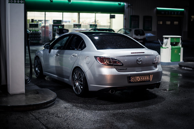

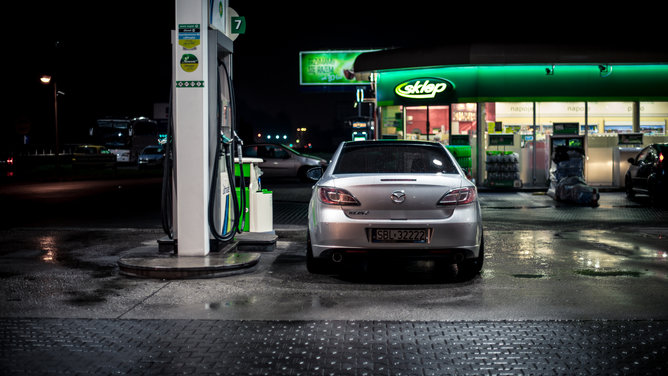

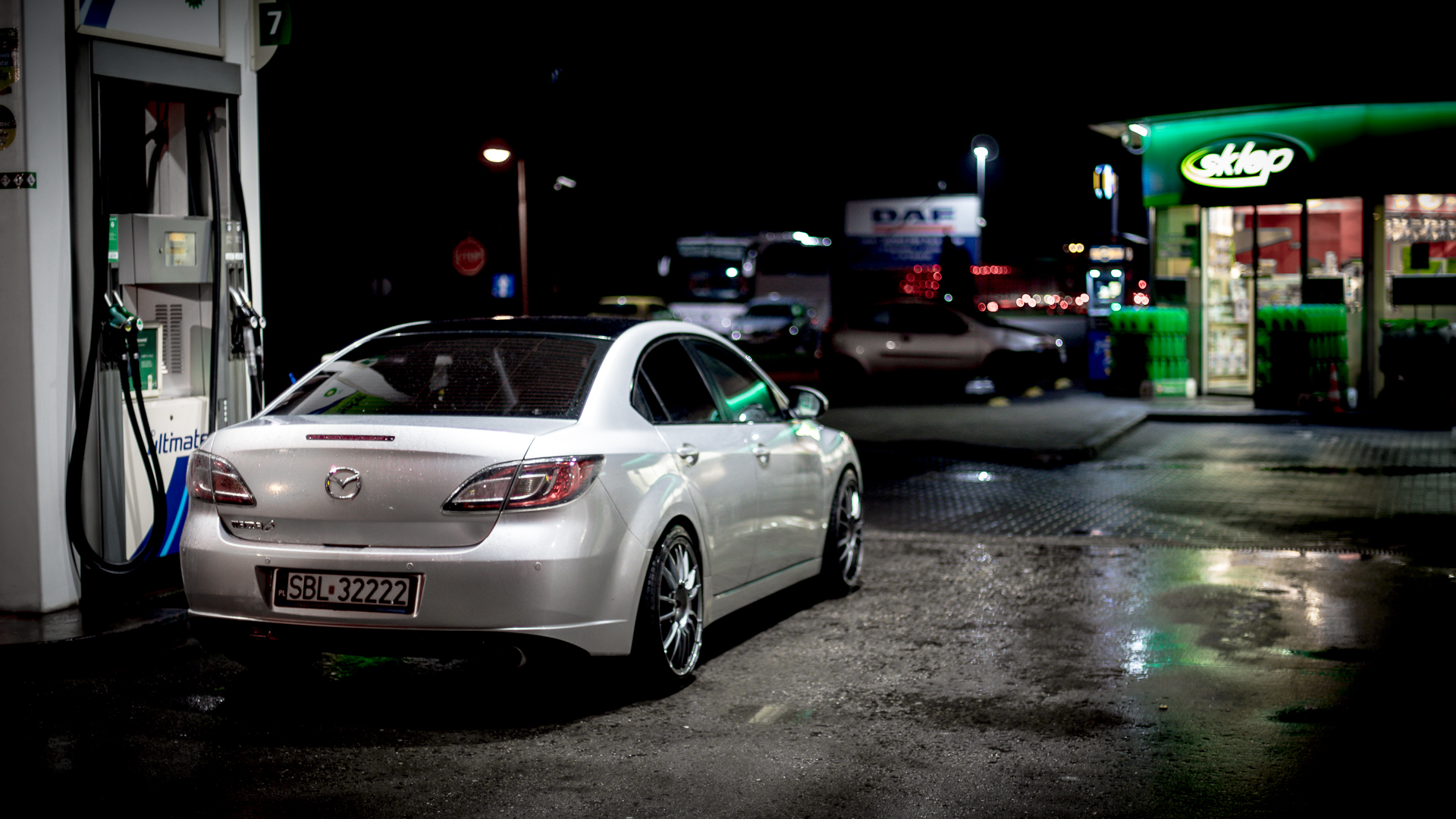

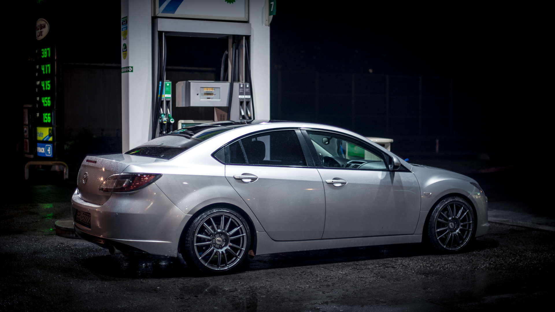

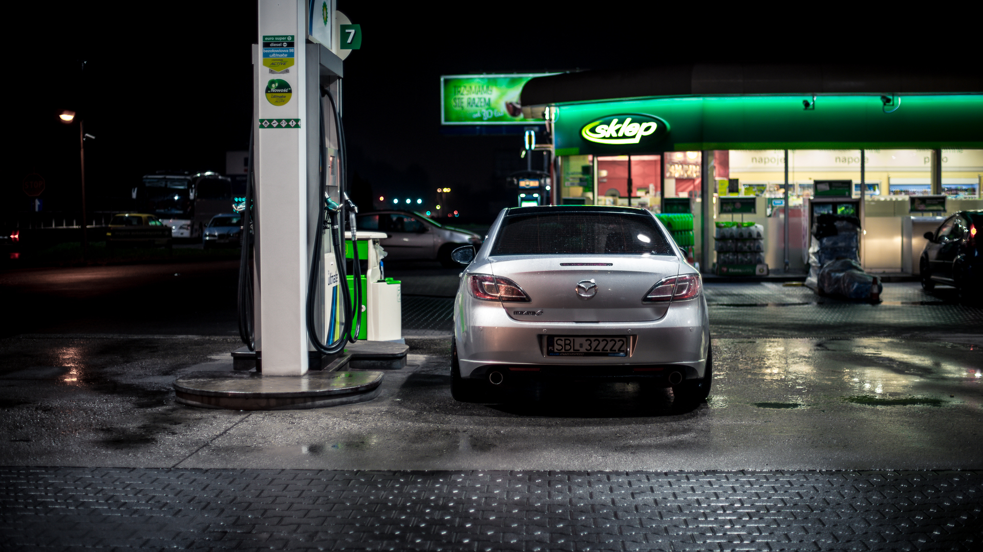

A tymczasem 1. etap prac nad wyglądem na 2016 zakończony ;) podczas dzisiejszej wizyty u Vikera w Warszawie wpadły ciemne szyby na tył, oklejony został również dach i listy folią czarny połysk <faja> Porządne zdjęcia będą później, bo całą drogę lało więc tylko poglądowo (nocą, więc efektu nie oddaje w pełni):
