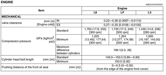

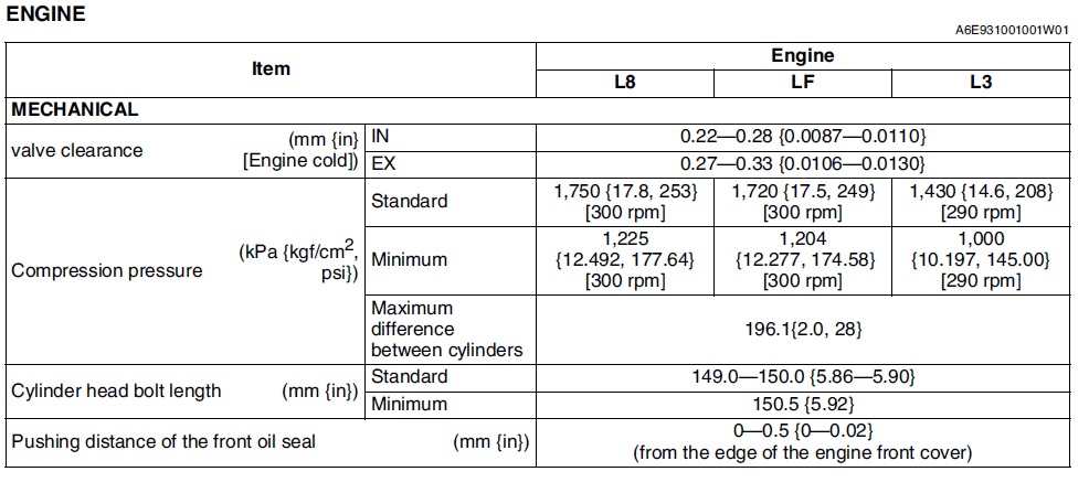

MAYKI napisał(a):Dobra byłem na pomiarze na 2 cylindrach miałem 10,5 a na dwóch 11 nie wiem ile to odbiega od wartości producenta więc nie wiem czy się martwic. Nie moge znaleźć na necie tych wartości.
Dobrze zmierzone? Powinno być 17,5 a min 12,2

Postprzez MIRAS M6 » 22 lip 2015, 23:20
Marwis napisał(a):Powinno być 17,5 a min 12,2
Na pewno w benzynie tak wysokie ciśnienie skoro nowy 2.0 Skyaktiv-G ma stopień sprężania o wartości 14,0:1 czyli jak w dieslach ?? Info w tej chwili zaczerpnięte z motor nr 29/2015 strona 20 .

Postprzez Marwis » 23 lip 2015, 00:02
Chyba niczego nie pomieszałem.
Stopnia sprężania w manualu nie znalazłem (chociaż z tego ciśnienia wychodzi że będzie to 14:1)

Postprzez MIRAS M6 » 23 lip 2015, 00:16
Coś mi to za bardzo nie pasuje żeby benzyna z 2006 mogła mieć tak wysokie sprężanie skoro tyle lat japki pracowały nad tym żeby taki wynik osiągnąć i udało im się to dopiero w Skyactiv-G który nie ma turba tak samo jak i MAYKI go też nie ma !! Myślę że 10,0:1-11,0:1 w tym roczniku ma się niemalże idealnie i nie powiedziałbym że to jest złe ciśnienie.Tylko że ciśnienie sprężania nie wiele ma wspólnego z poborem oleju przez silnik bo za olej odpowiedzialne są inne pierścienie na tłoku

Postprzez MAYKI » 23 lip 2015, 08:03
Ale jesli mam zużyte wszystkie pierscienie to olej moze sie przedostawac do komory spalania no chyba ze pierscienie ok a olej ucieka przez uszczelniacze zaworów. Ale jak by pierscienie bylyok to wtedy kompresji bym nie mial tak niskiej.
Nie wiem jak w mazdach 2.0pb ale mondziaki z tym silnikiem maja cisnienie po ok 14 na cylinder a u mnie jest 11 przynajmniej tak pisali ludzie na forum forda mondeo. Wydaje mi sie ze nie jest dobrze sprobuje najpoerw z tym ceramizerem bo juz kupilem zanim mi doradziliscie , Wypłukam silnik wymienie olej na elfa wleje na maxa bede jezdzil jak najspokojniej i bede obserwowal ubytki jak bedzie lipa to robie remont. Musze sie dowiedziec jakie powinienem miec sprezanie ale nie moge nigdzie tego znalezc chyba pojade do aso w poniedzialek

Postprzez MAYKI » 24 lip 2015, 12:57
http://m.autocentrum.pl/dane-techniczne ... 2005-2008/ spojrzcie w ten link wygląda na to że sprężanie mam idealne <jupi> <jupi> <jupi>

Postprzez MIRAS M6 » 24 lip 2015, 18:10
MIRAS M6 napisał(a):Myślę że 10,0:1-11,0:1 w tym roczniku ma się niemalże idealnie i nie powiedziałbym że to jest złe ciśnienie.
Coś nie coś wiem na ten temat i staram się przekazywać wiarygodne informacje więc tym razem potwierdziło się po raz kolejny <spoko> <spoko> <spoko>
