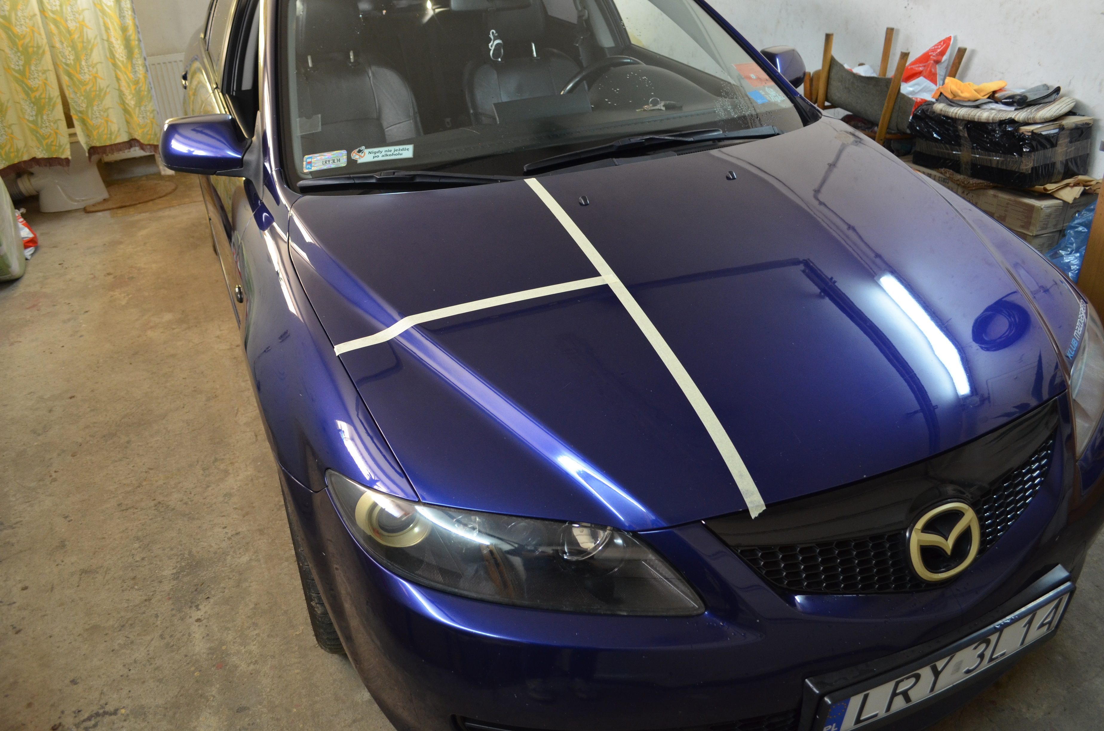

Postprzez LooKasH8 » 10 kwi 2017, 20:52
Trochę się u nas działo ostatnio :D

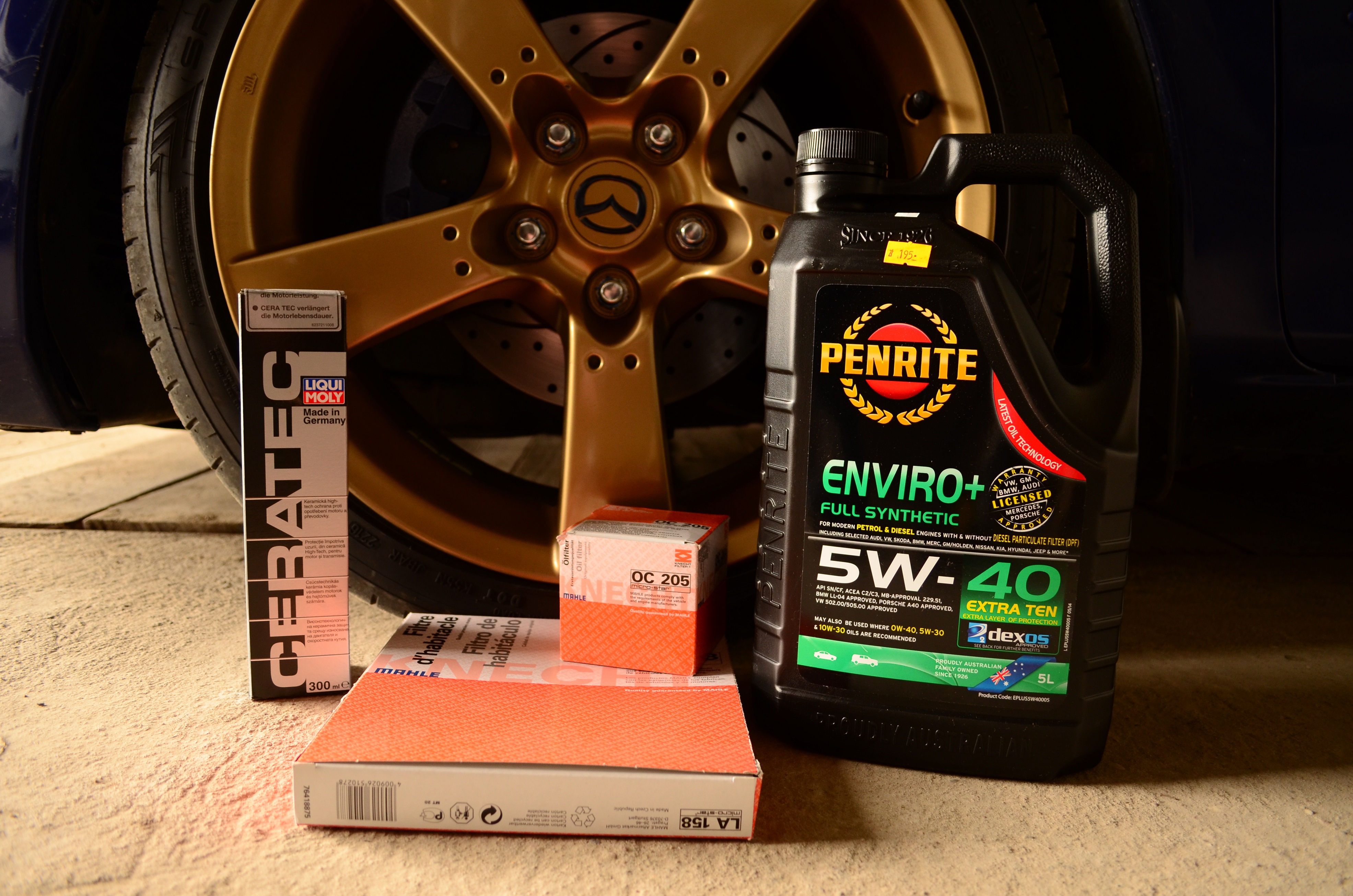

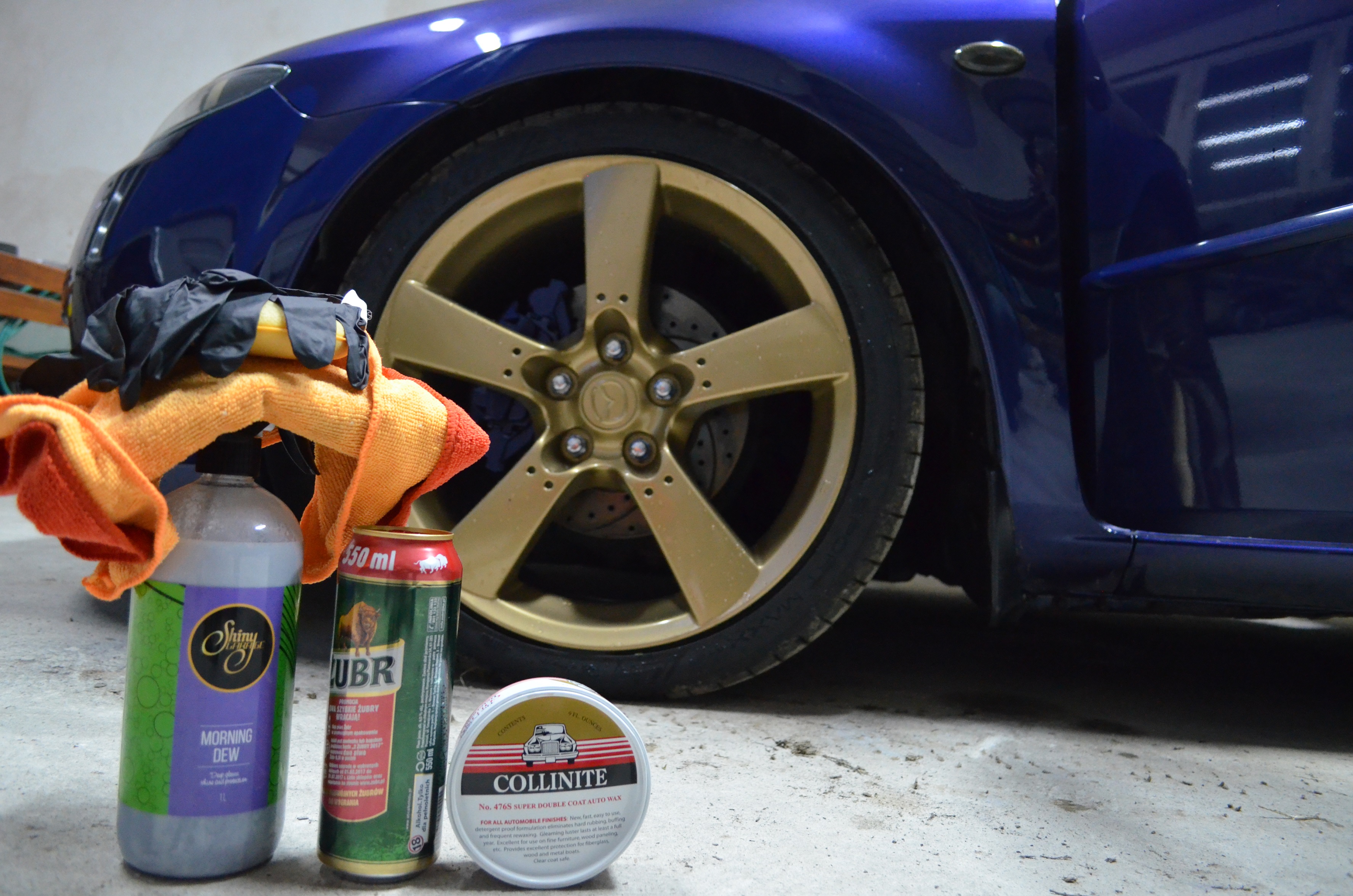

Madzia otrzymała na początek tylko ręczną polerkę, później trochę wosku i na to wszystko morning dew i takie tam :D
Taka praca szszczerze popłaca :D kilka godzin przy aucie w miłej atmosferze :)

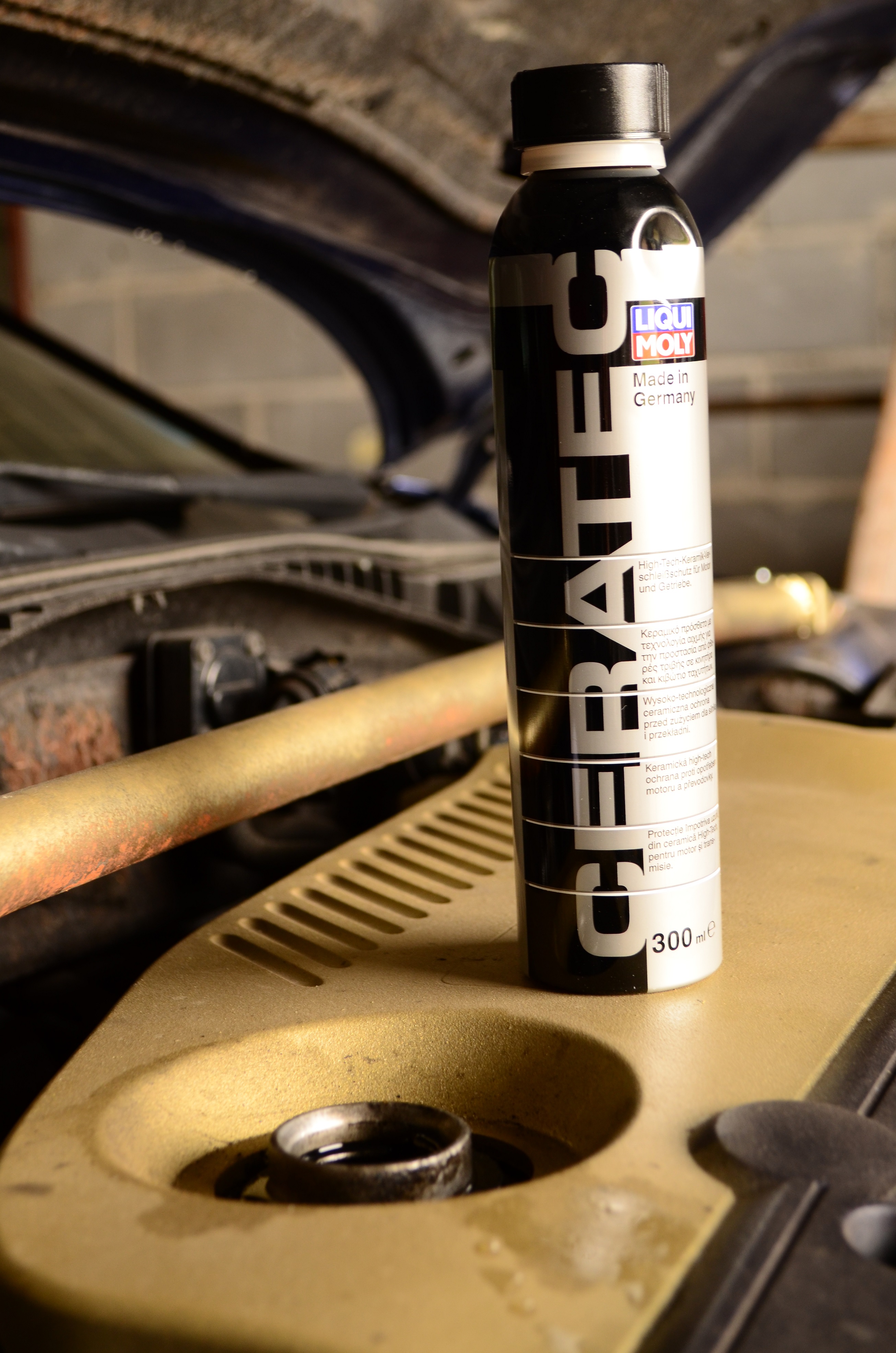

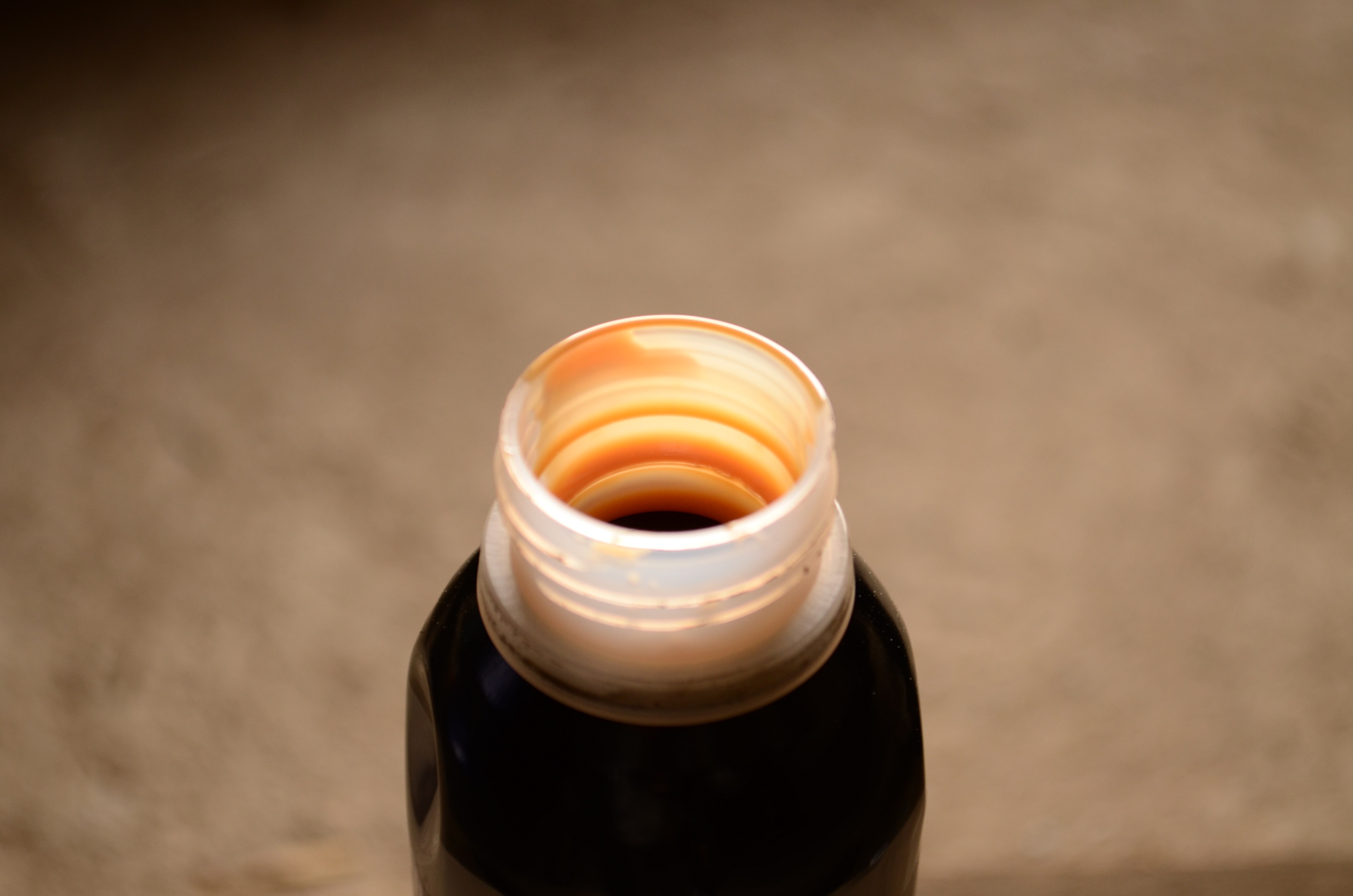

Nastąpiła wymiana oleju przy przebiegu 267400, dodatek do oleju w postaci CERATEC od Liquy&Moly, dużo się o tym naczytałem, opinie przeróżne, większość pozytywnych więc postanowiłem również spróbować <spoko>
Aktualnie przejechałem z tym cudem zaledwie 200km i jedno co stwierdzam co zdecydowanie cichsza praca silnika, najprawdopodobniej spowodowana nowym olejem PENRITE Enviro+ 5w40 <jupi>
W momencie gdy otworzyłem puszkę z CERATECiem to się przeraziłem jego konsystencją i barwą, byłem bliski zrezygnowania z aplikowania tego dziadostwa xD ale jednak, zobaczymy za 5000km jak zapewnił producent, środek będzie w pełni rozłożony w aucie :)

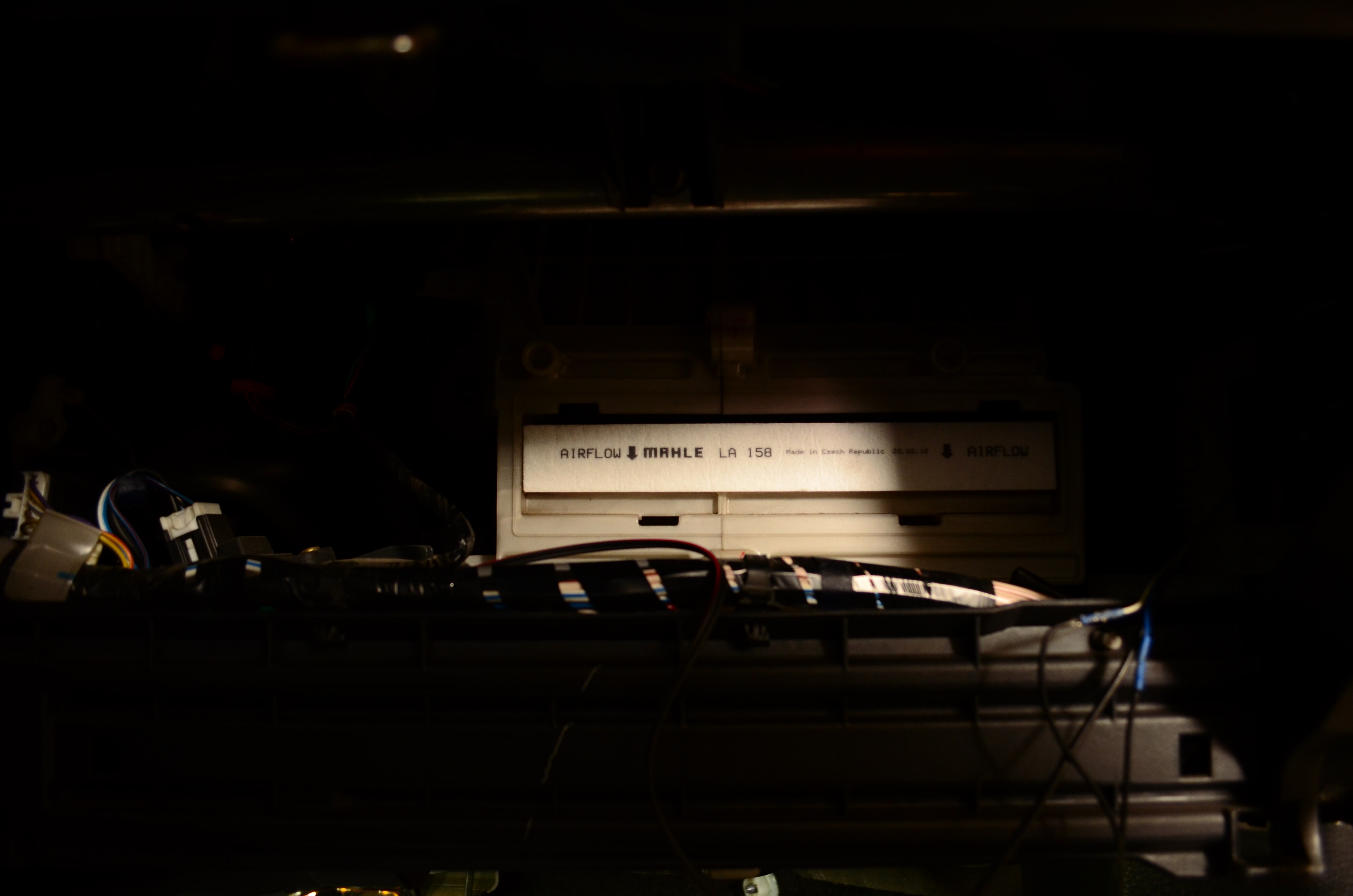

Wymieniony filtr kabinowy, miałem dylemat w jakiej pozycji powinien się znajdować więc pozostawiłem go tak, jak były narysowane strzałki na obudowie tegoż filtra :D
Zmierzyłem też sobie poziom hałasu w aucie, przy prędkości 130 na całkiem ładnej drodze średnio wychodzi 67dB, przed wygłuszaniem bagażnika i drzwi było prawie 70 więc jest super <serduszka>
Madzia gotowa na wiosnę <spoko>

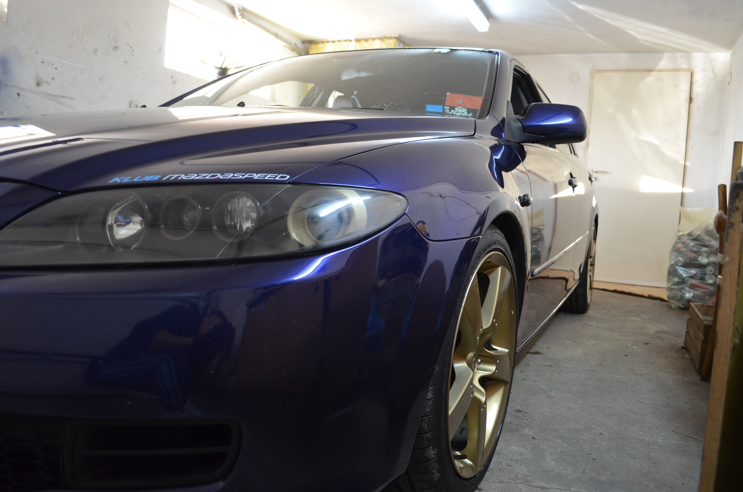

Jak nie powiem co .... :P Woskowałeś tym woskiem collinite 476s ?
Postprzez LooKasH8 » 10 kwi 2017, 21:08
Dokładnie, jestem bardzo zadowolony z jego łatwości nakładania i kultury docierania :) wiadomo, zdjęcia może trochę szaleją ale i tak na żywo jest super do pierwszego wyjazdu w rejon zakurzony :P zbiera każdy pył z powietrza :(

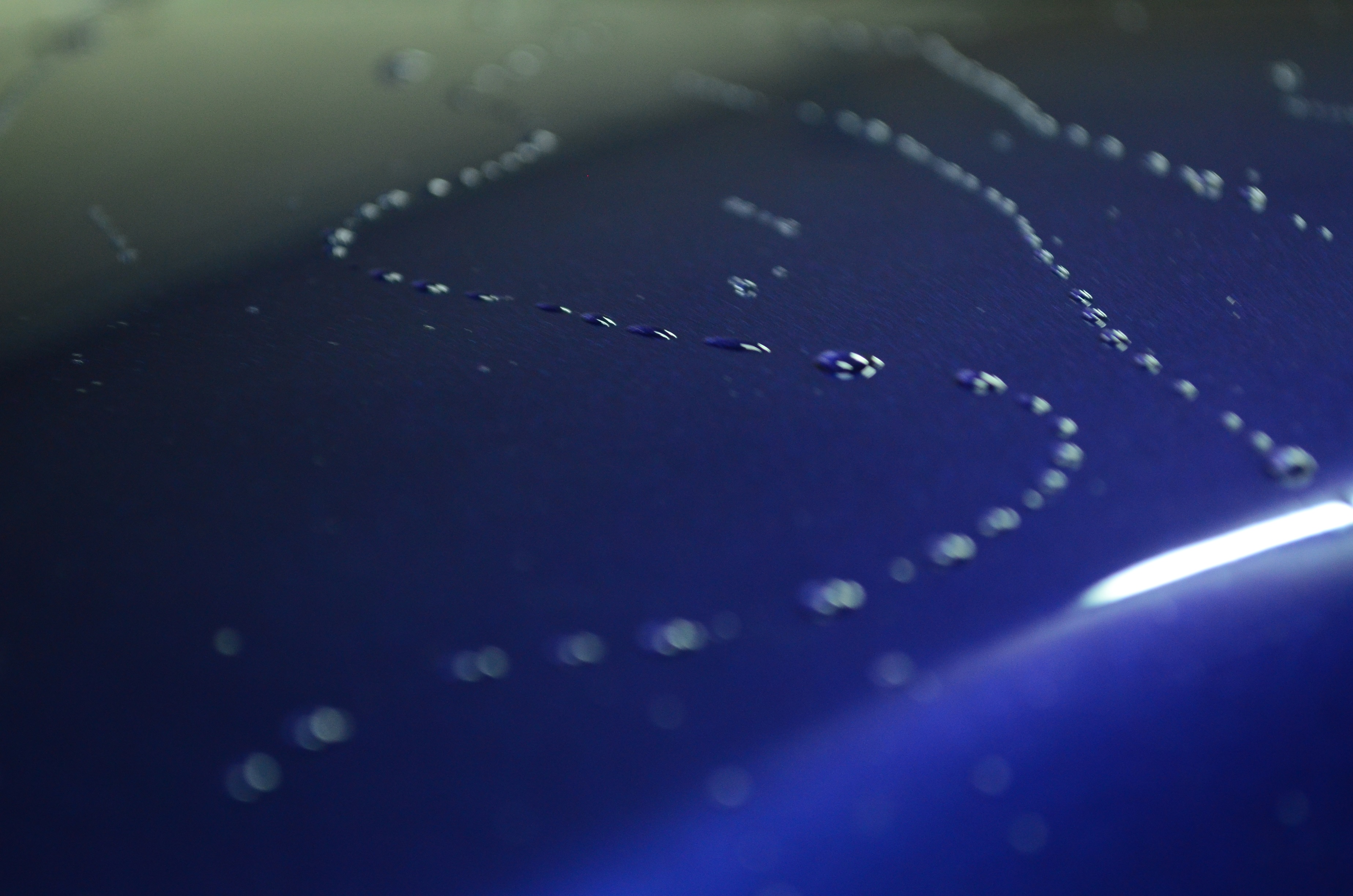

Kończy mi się soft, i chciałem kupić ten co Ty masz. Jedni twierdzą że jest super, drudzy że do bani. Fajnie by było jakbyś wrzucił chociaż jakiś filmik z myjni, albo jak wygląda kropelkowanie :)
Postprzez LooKasH8 » 11 kwi 2017, 08:20
Spróbuję coś ogarnąć za dnia ale od razu mówię że osobiście nie jestem zadowolony z kropelkowania, na różnych filmach widziałem lepsze efekty <co?>

Dobrze przygotowałeś lakier ? Nie chce mi się iść do auta, deszcz teraz pada to bym zrobił zdjęcie jak u mnie to wygląda.
Postprzez LooKasH8 » 12 kwi 2017, 18:13
Glinka, ręczna polerka meguiars ultimate compound, odtłuszczanie wszystkiego IPA od Tenzi i wosk, jedna warstwa, tydzień później dokładne mycie szamponem Megsa Gold Glass, do sucha i wosk, na niego Morning Dew więc myślę że ok... teraz jest słaba pogoda więc nie jadę na myjnię ale do weekendu coś ogarnę to nagram :)

Postprzez Beny » 12 kwi 2017, 18:40
Może na filmach kropelkuje sam wosk a u Ciebie Morning Dew stąd inne kropelki.

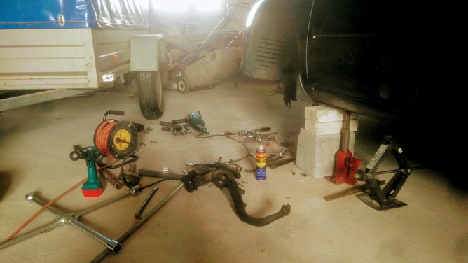

Nie obyło się jednak bez problemów :/ Otóż po przybyciu na miejsce poczułem niepokojący zapach z prawego koła, otóż był to zacisk... :( niestety musiałem 800km wracać na zapieczonym co spowodowało konieczność wymiany łożyska... ZNOWU xD zatarło się po prostu z dużej temperatury ale tarcze mikoda wytrzymały <czytaj>
Tak więc podsumowując mam dwa nowe łożyska z przodu i jedno roczne z tyłu xD
Podkreślam że wymianę łożyska wykonałem własnoręcznie w swoim garażu :D
Tak wygląda rozebrane koło <faja>

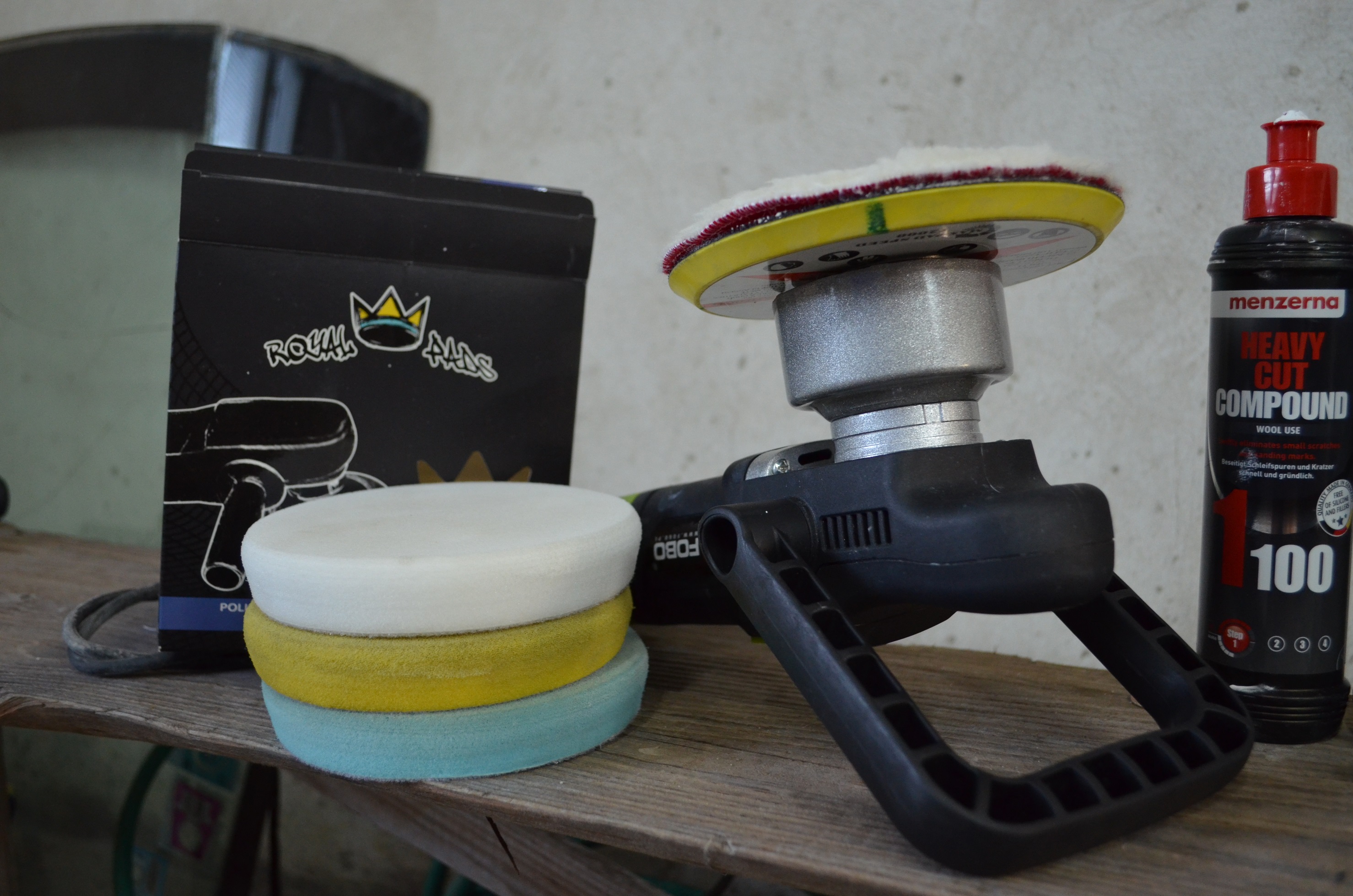

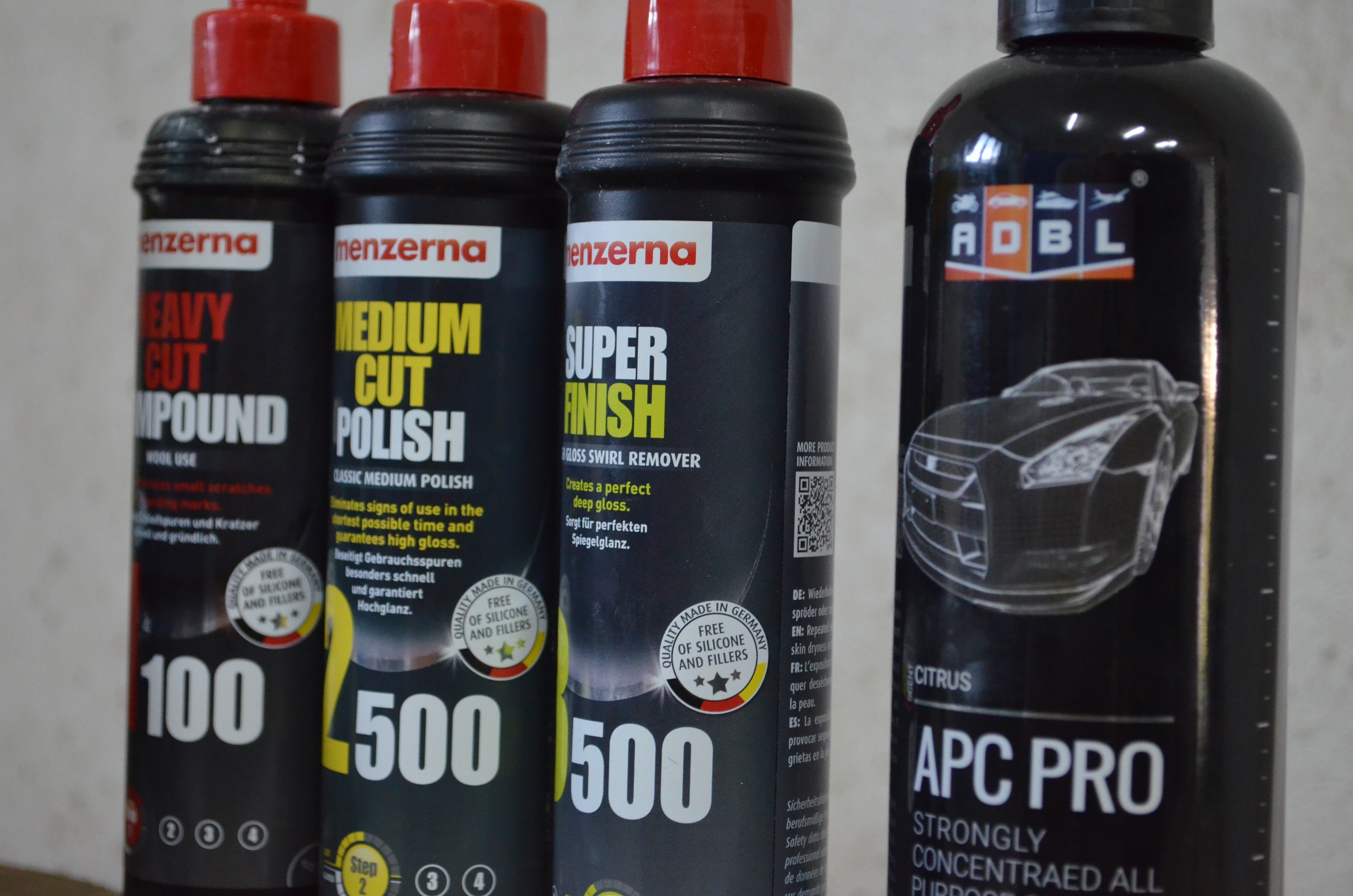

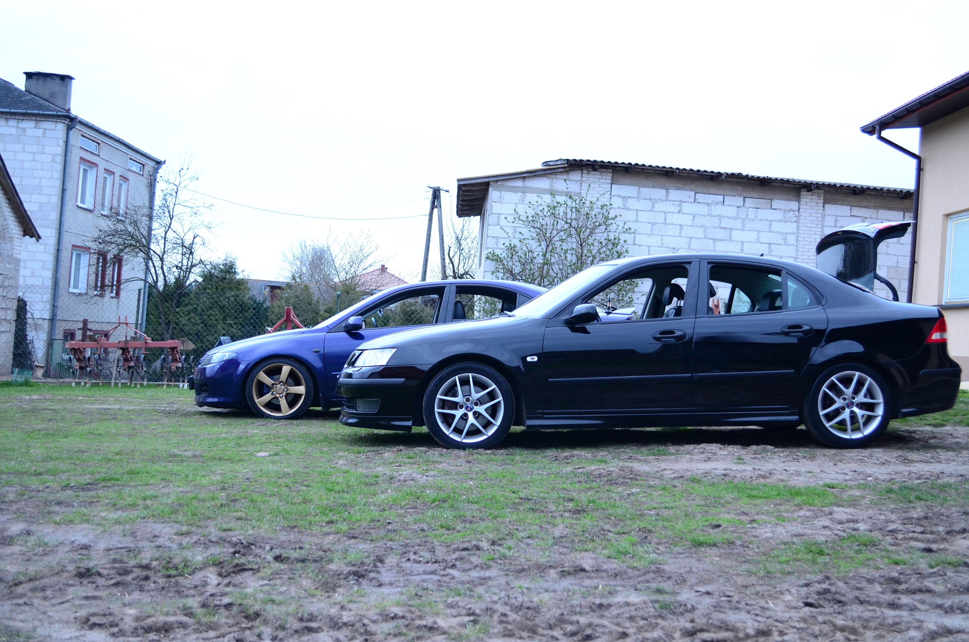

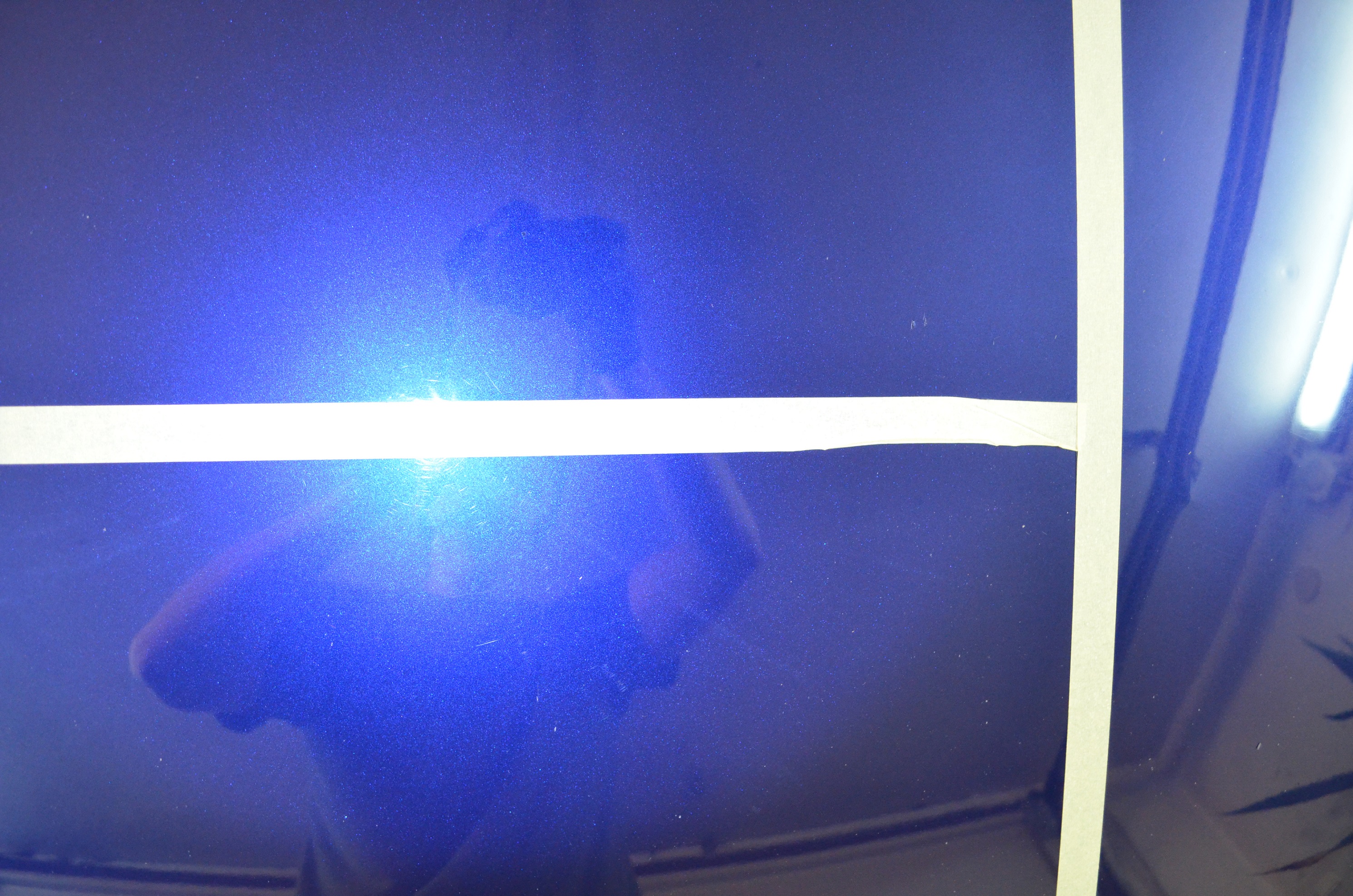

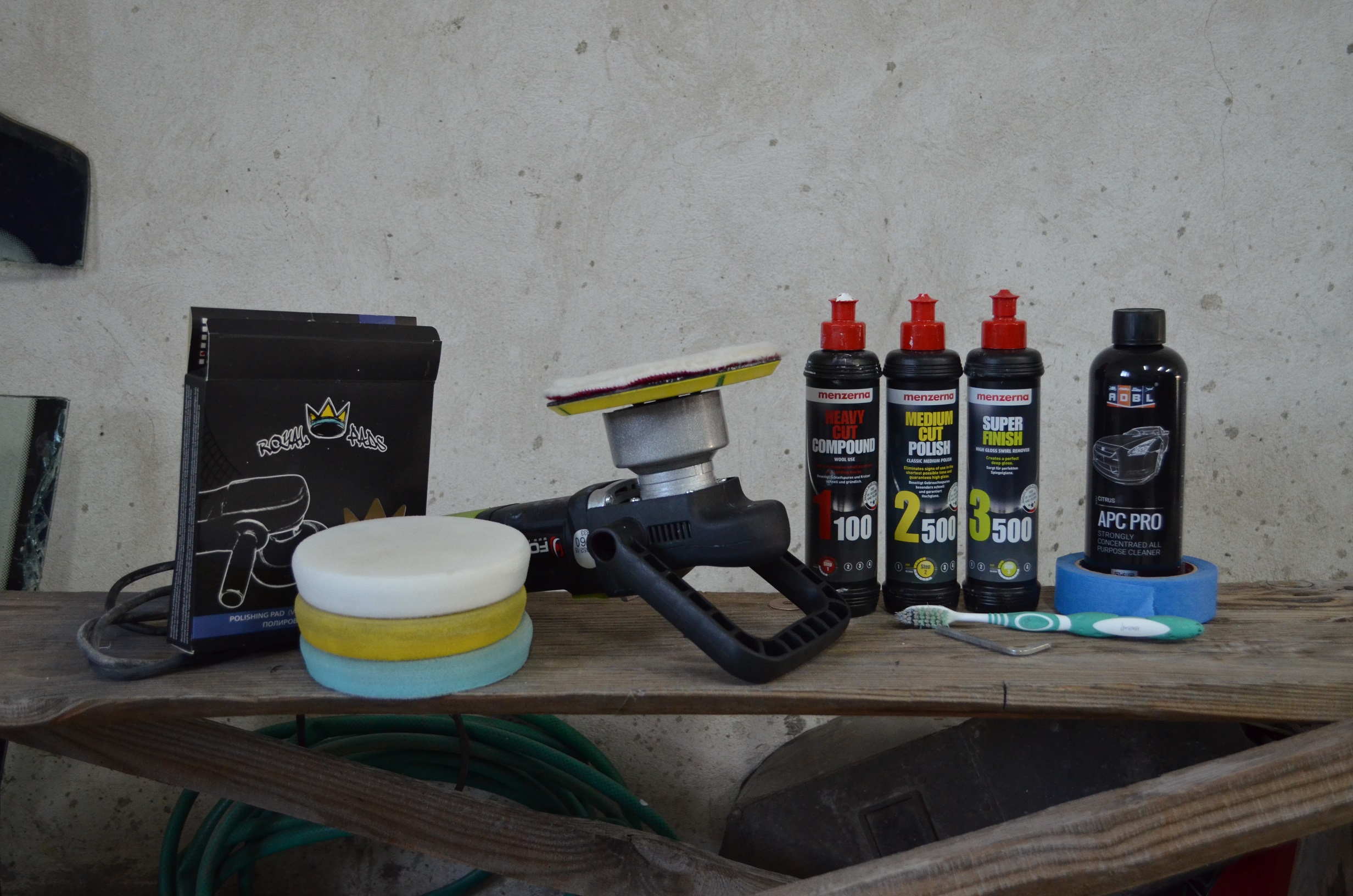

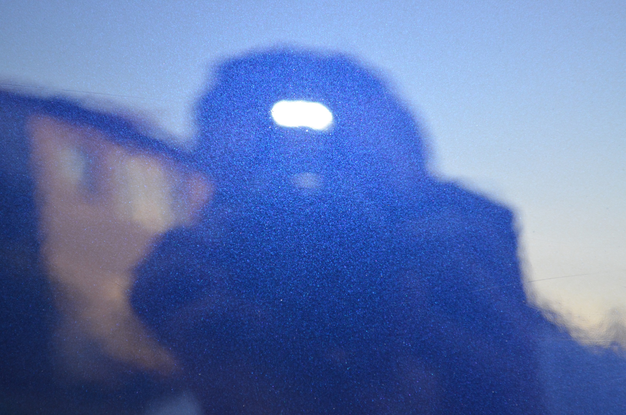

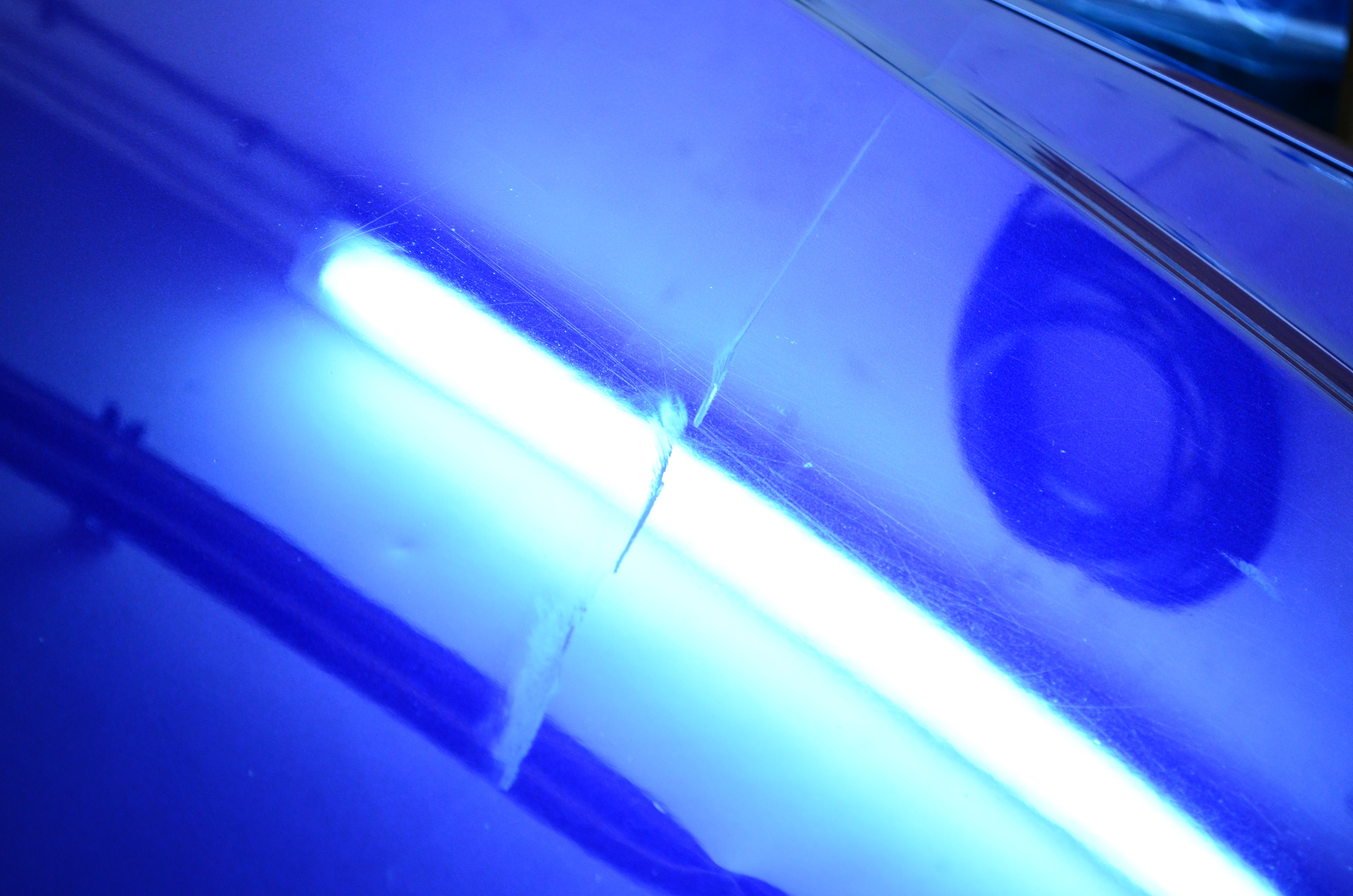

Po wszystkim postanowiłem zrobić w końcu porządne zakupy detailingowe, padła decyzja na maszynkę oscylacyjną i system Menzerny do polerki :D
Kilka dobrych godzin pracy i jest :D

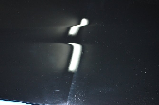

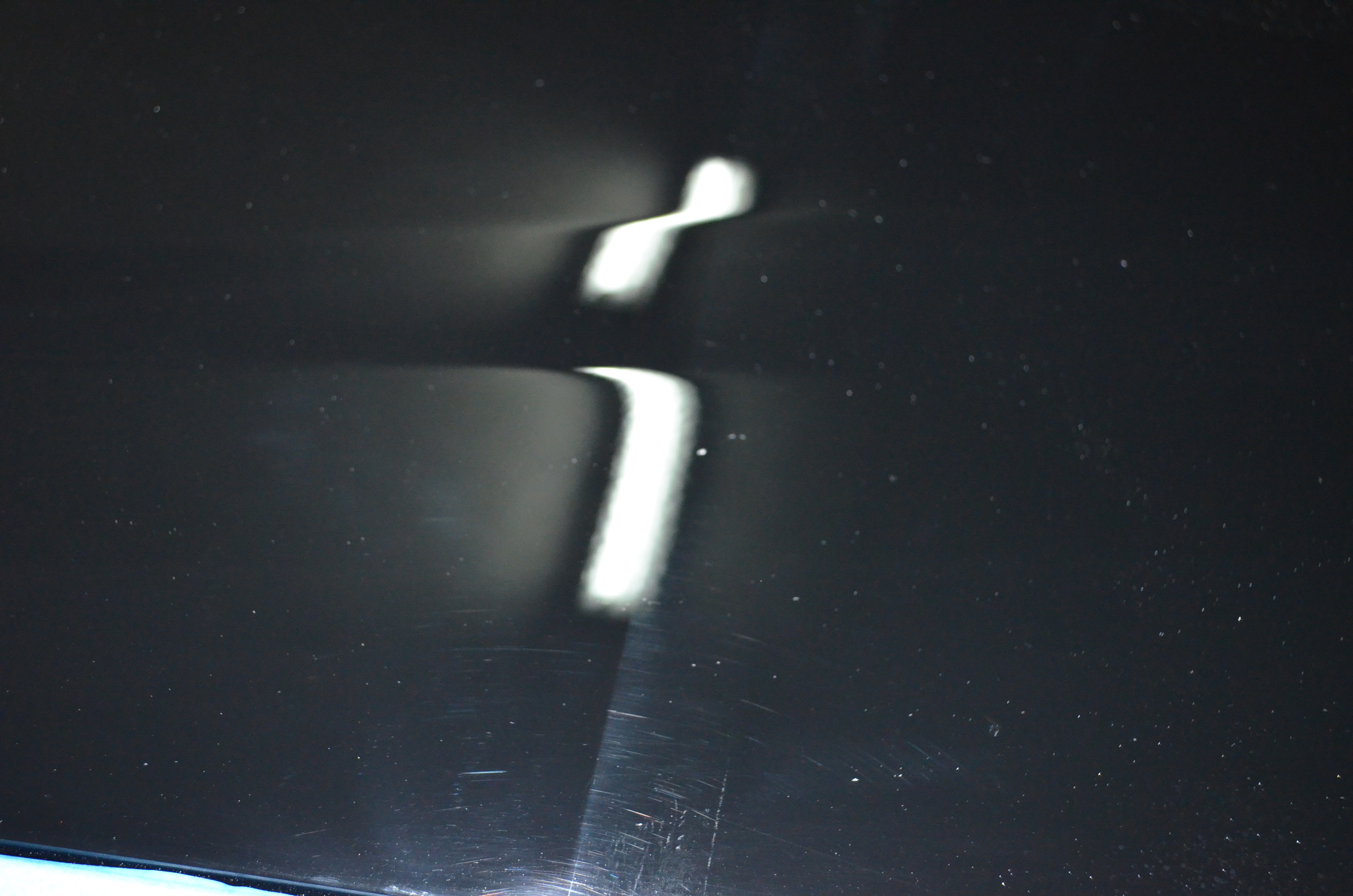

A tak prezentuje się działanie mojej polerki na dobrze wykończonym, średnio twardym lakierze Saaba :)
Widać różnicę? :D
I to chyba na tyle, czekam na krytykę :)

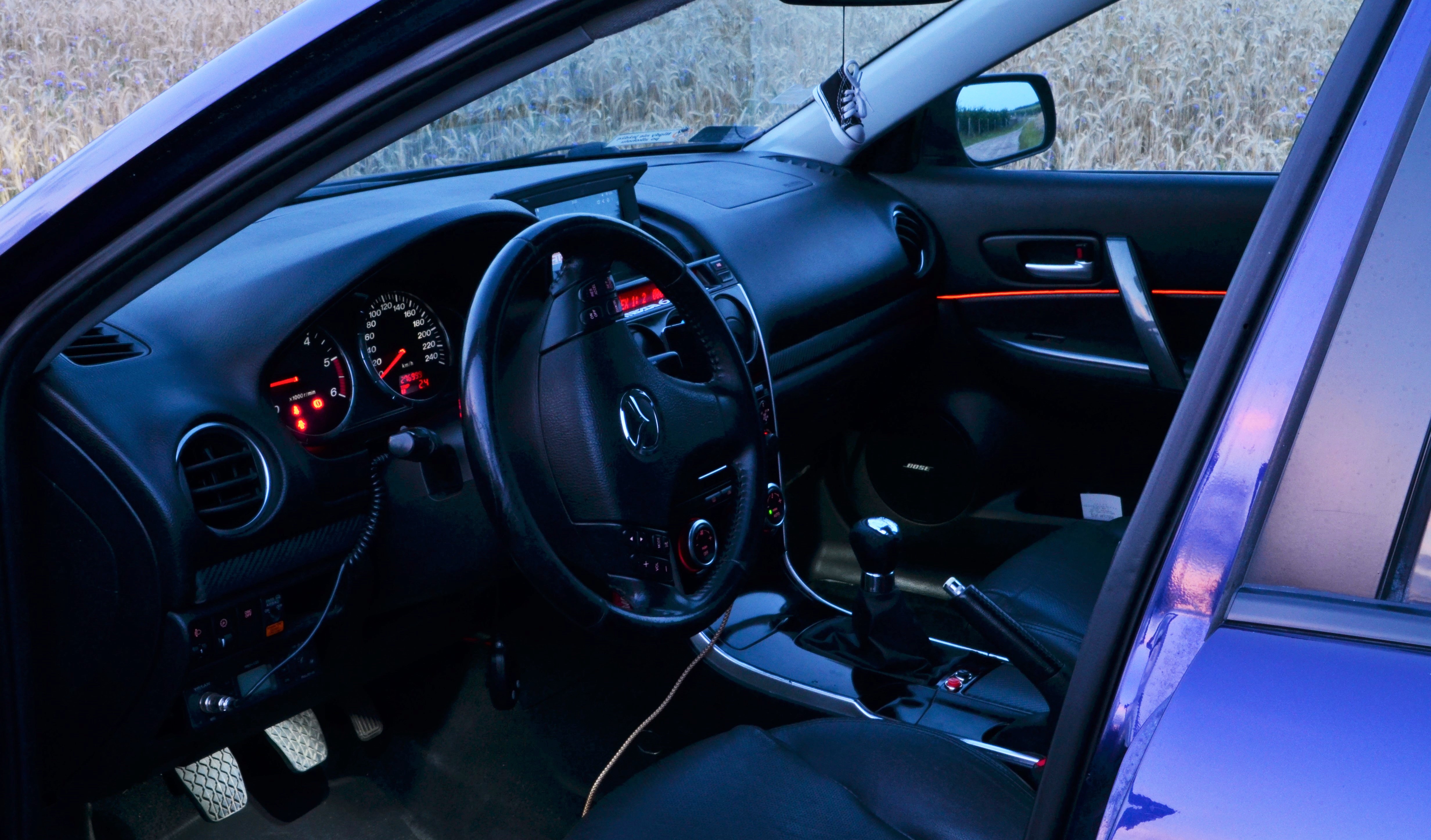

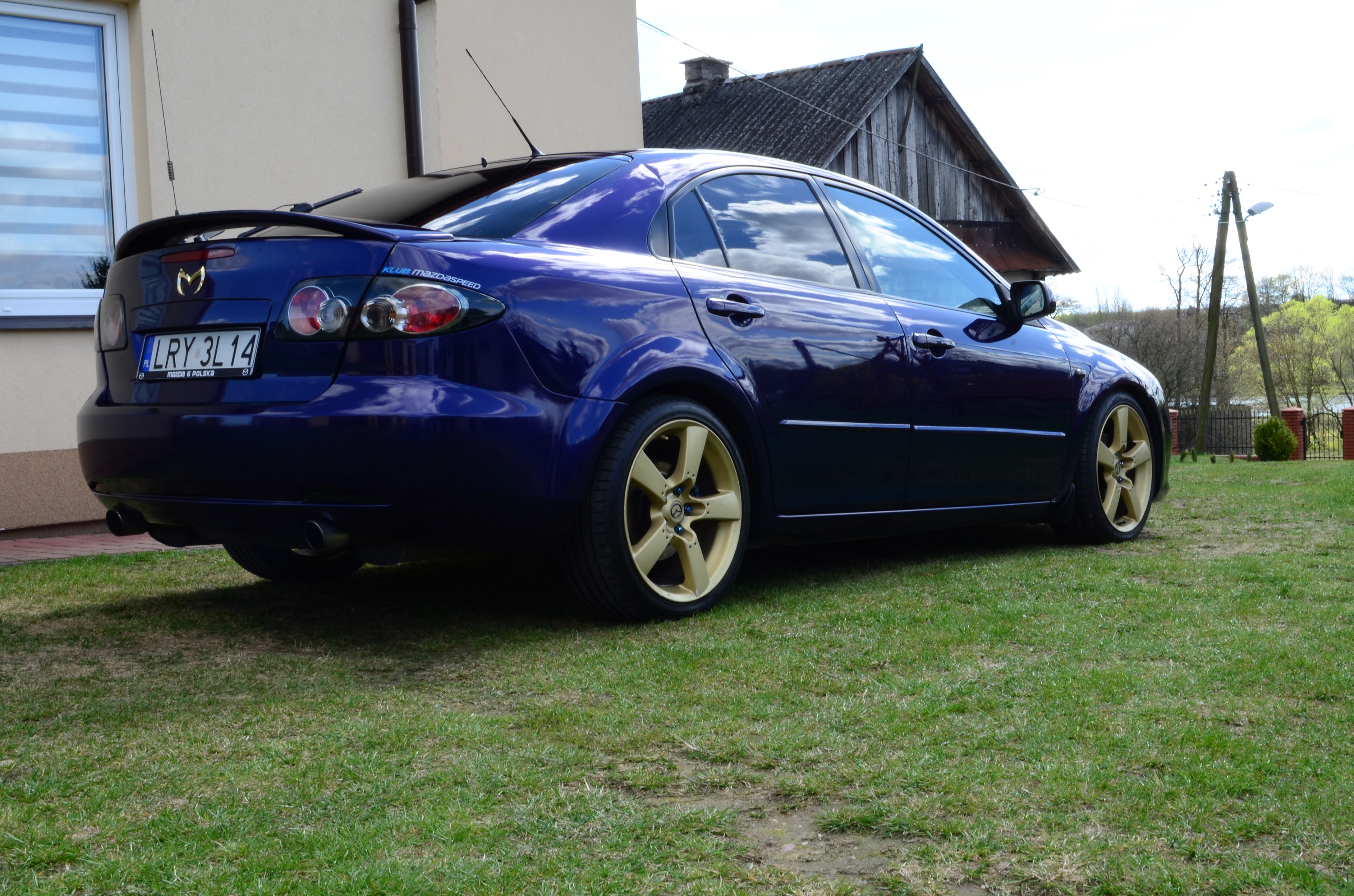

Postprzez LooKasH8 » 7 lip 2017, 22:51
Światła dzienne zamontowane!!!
Wiem wiem wiem że legalność to tak o, ale spokojnie, będzie dobrze :P
Po zakupach u kolegi xRafałx i 2h roboty przy lutowaniu i grzebaniu udało się :D Jestem zadowolony, dodam tylko że efekt wygaszania na końcu jest jak najbardziej przeze mnie pożądany ;) Podłączone pod wolny bezpiecznik i tak zostaje <faja>
Dopisano sobota, 8 lipca 2017, 21:26:

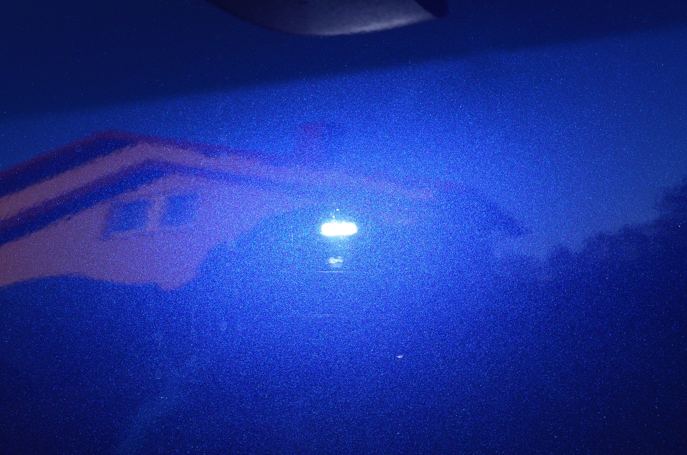

Obecna Mazda <serduszka>
Oraz stan powłoki lakierniczej ;) Jeszcze wymaga wielu poprawek ale niestety brak czasu <cisza>

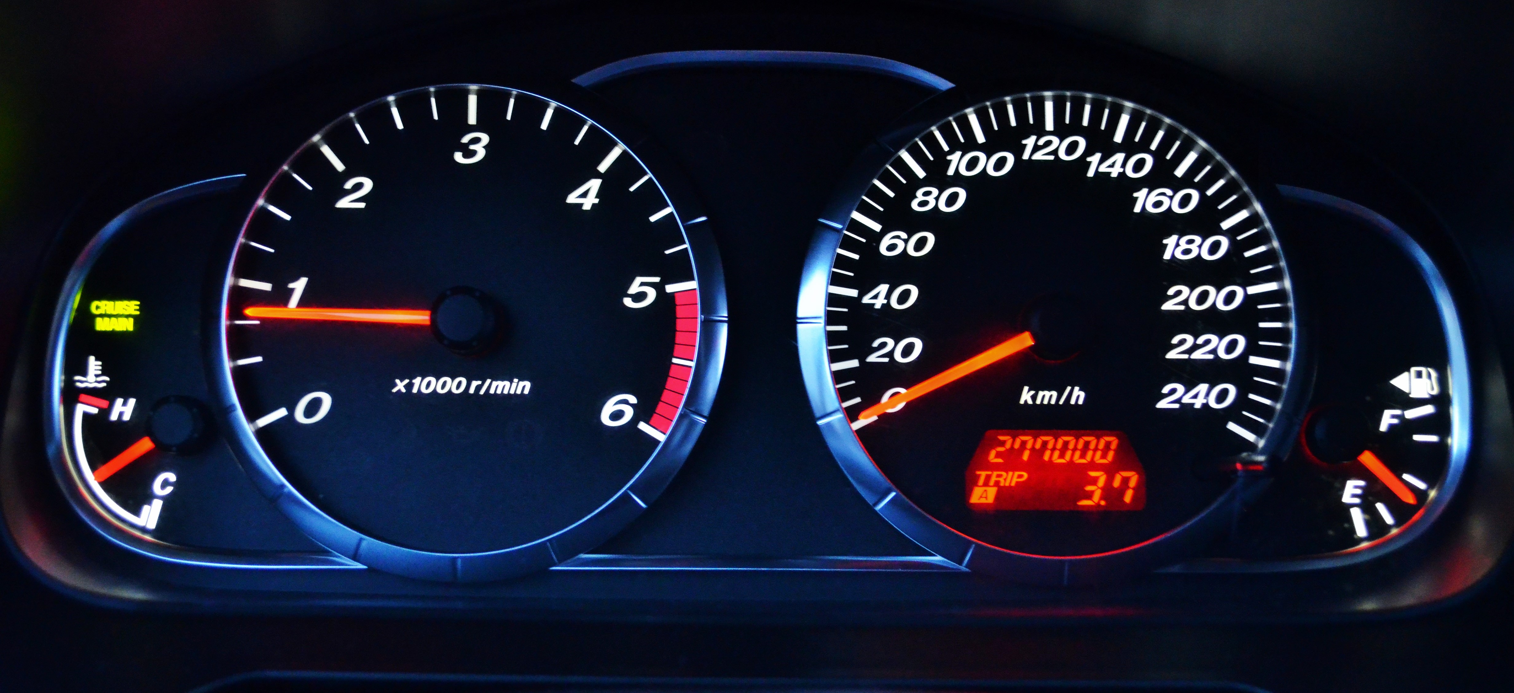

Przebieg ciągle rośnie ;)
Szczęśliwie pokonujemy kilometry, niedługo wymiana rozrządu i oleju ;) na pokład wleci stary dobry penrite <czytaj>
Przebieg 277000

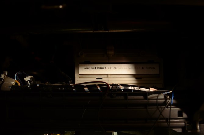

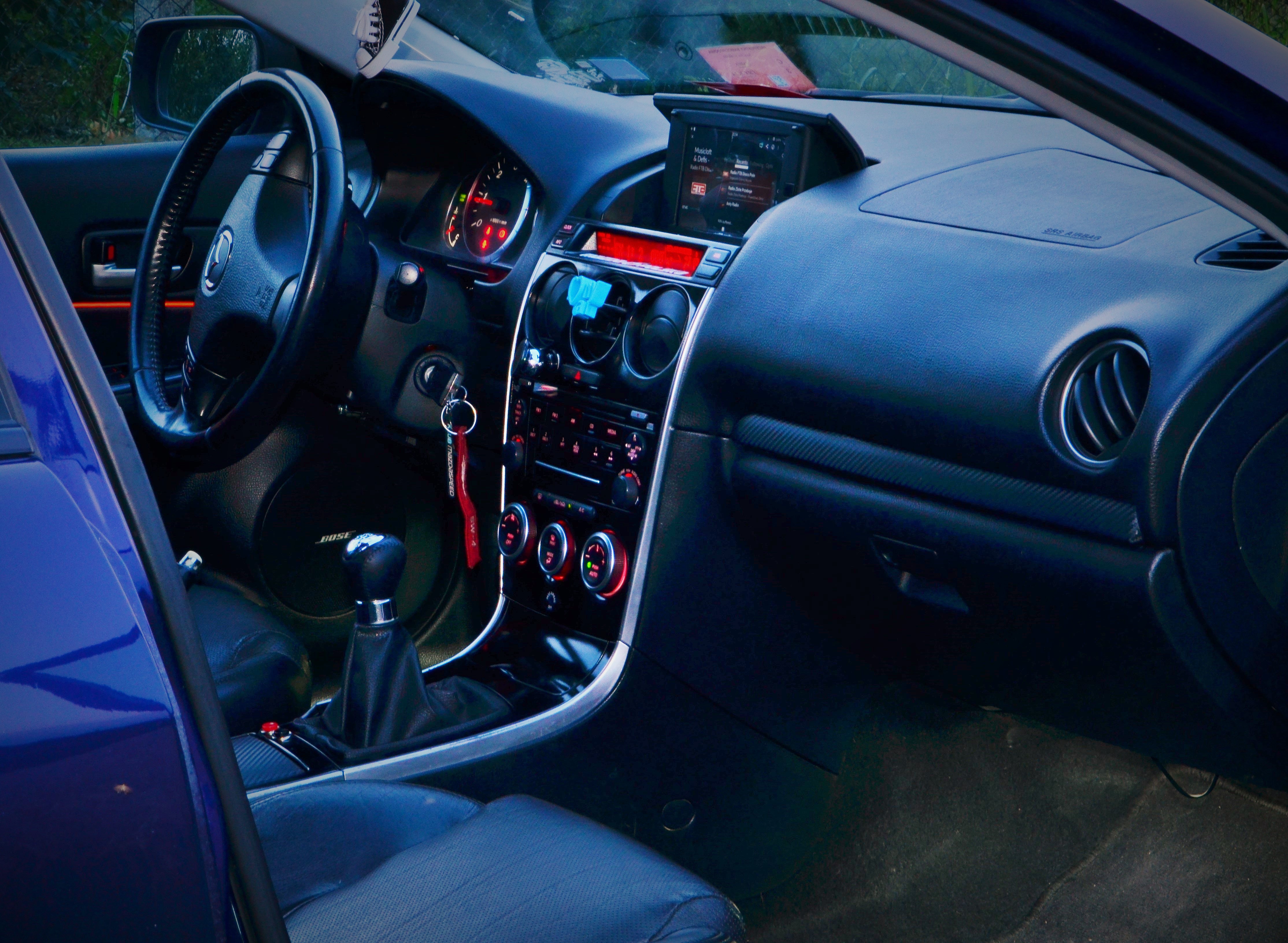

Projekt z tabletem ostatecznie ukończony, działa wszystko jak należy :)
Komputer pokładowy podłączony pod tablet;
Zdemontowana bateria, podłączone na krótko do akumulatora, w momencie wyłączenia ekranu urządzenie przechodzi w tryb głębokiego uśpienia i pobiera dopuszczalną ilość prądu z akumulatora :)
Otwieranie, zamykanie, wybudzanie na żądanie przyciskiem na panelu środkowym;
Stały dostęp do internetu, radia FM oraz streamingu itp., itp.;
Pozostał montaż kamerki cofania ale to będę robił na jesieni najprawdopodobniej ;)

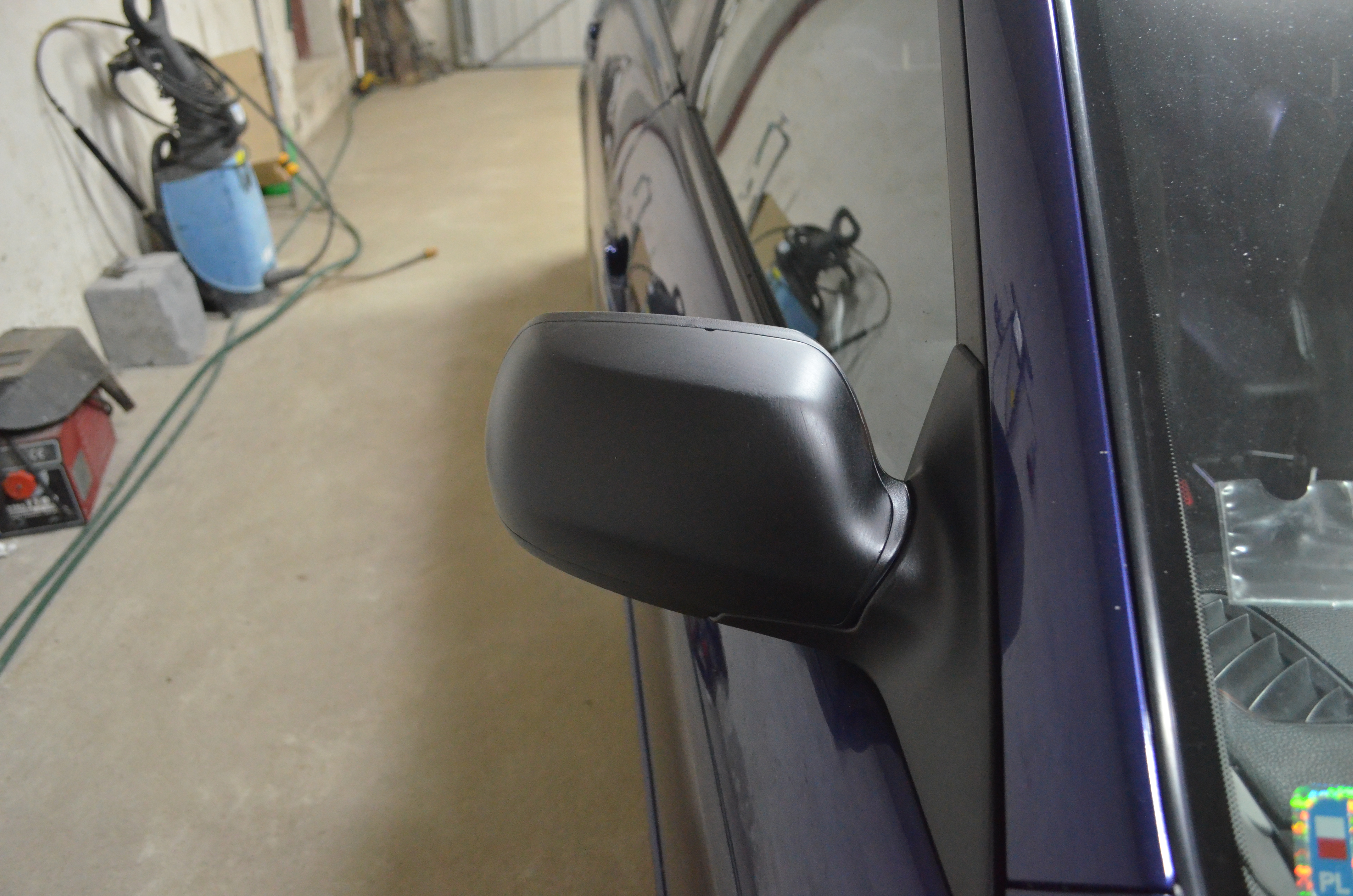

Słabo widać na tych zdjęciach ale pomalowałem lusterka matowym plastidipem :D Efekt jest mega, polecam każdemu ;)

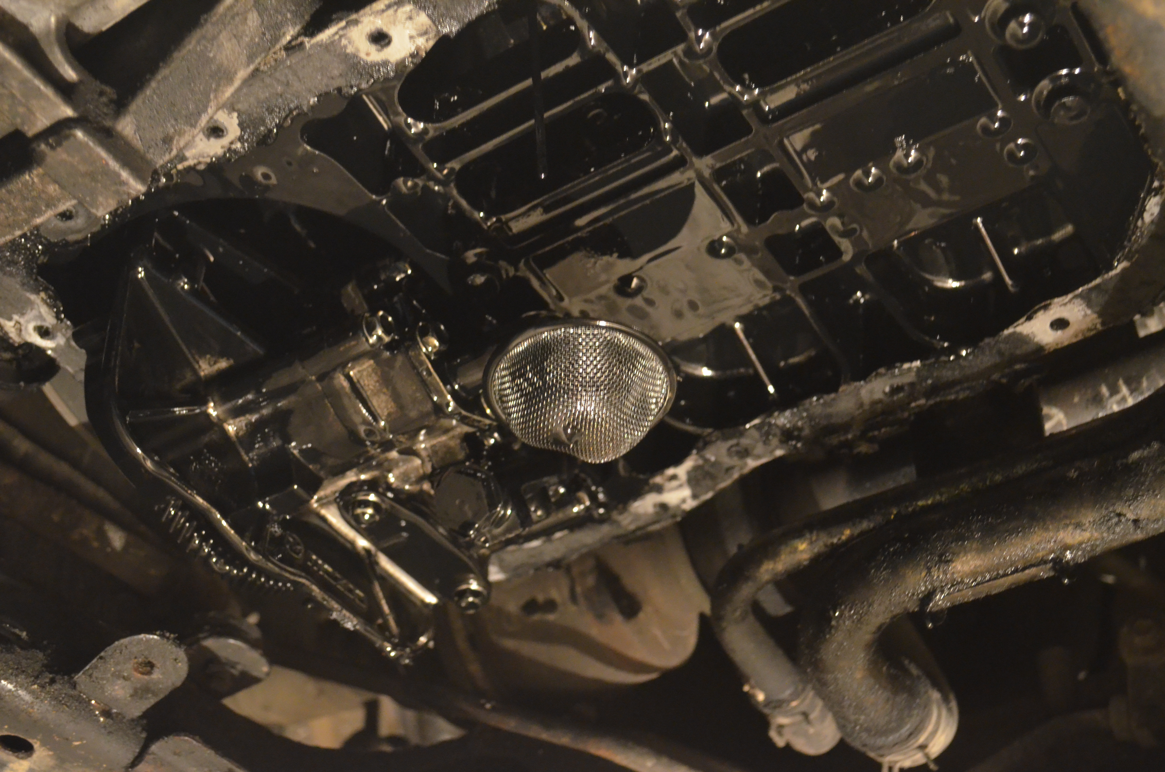

Postprzez LooKasH8 » 3 lis 2017, 22:59
Przebieg: 284500

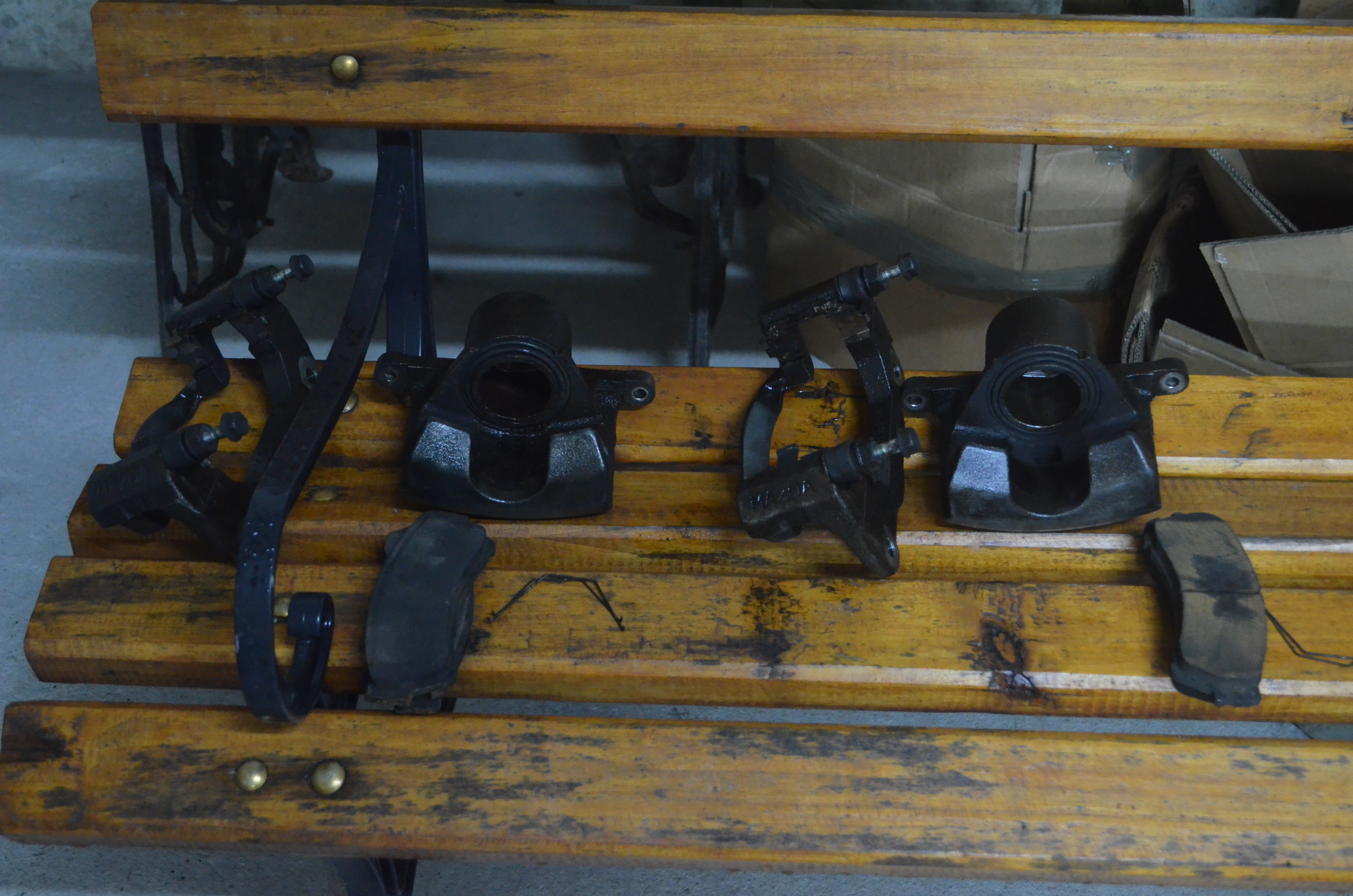

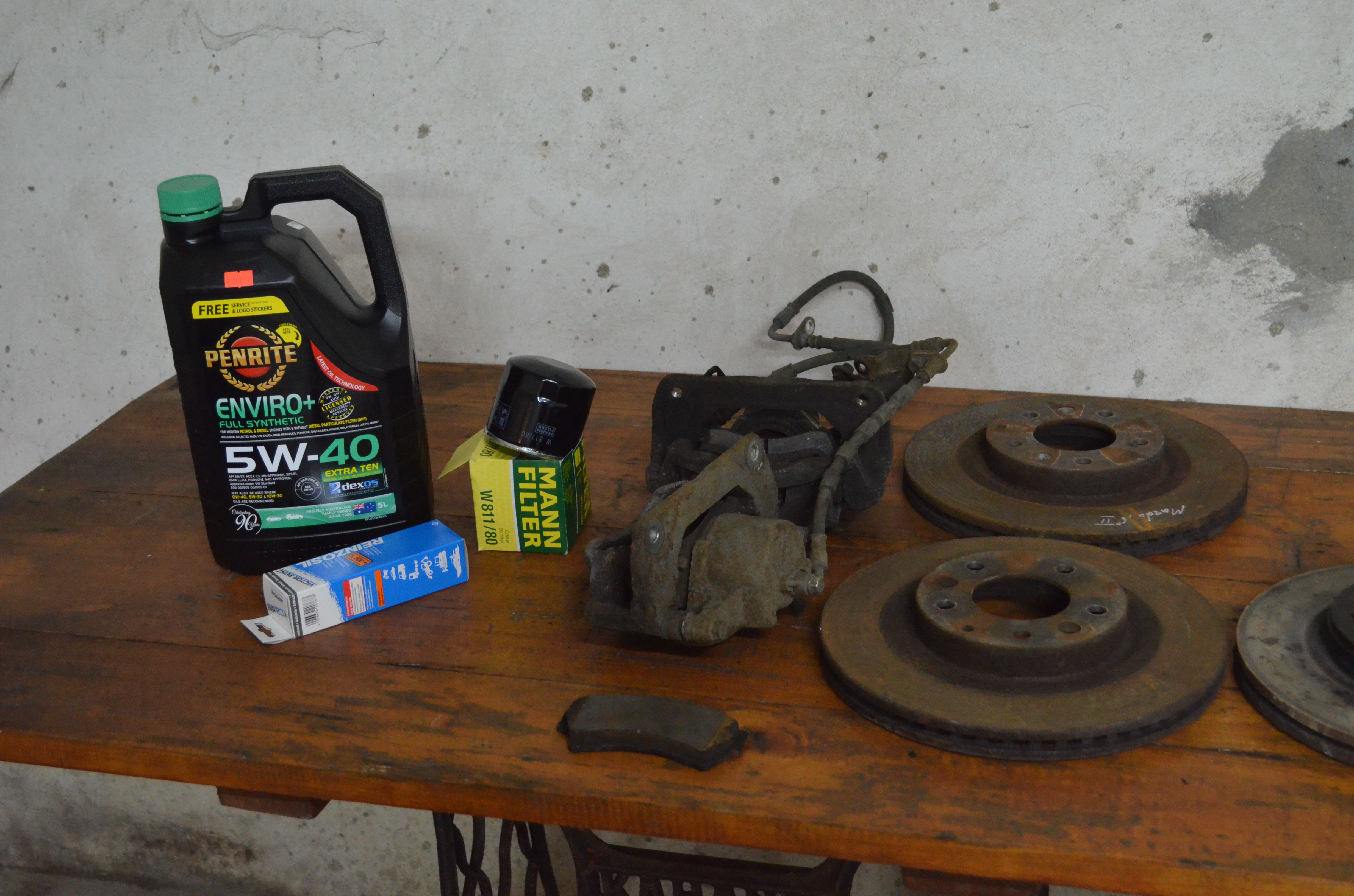

Autko sprawuje się wyśmienicie w takim razie otrzymało nowy olej, czyszczenie wtrysków i zestaw większych hamulców od mazdy GH ;) Zestaw zakupiony to najtańszy z allegro a okazał się strzałem w 10, w zestawie zacisków znajdowały się klocki DELPHI o grubości prawie 1cm, czyli świeżutkie :) Kupiłem nowe tarcze ATE i na takim zestawie będzie jeżdżone przez zimę ;)
Powiem szczerze że różnica w hamowaniu jest kolosalna, polecam każdemu i zauważyłem kilka mądrych zmian w konstrukcji zacisków od nowszej wersji w stosunku do wersji GG, więc postęp technologiczny jest u naszych Japończyków <spoko>

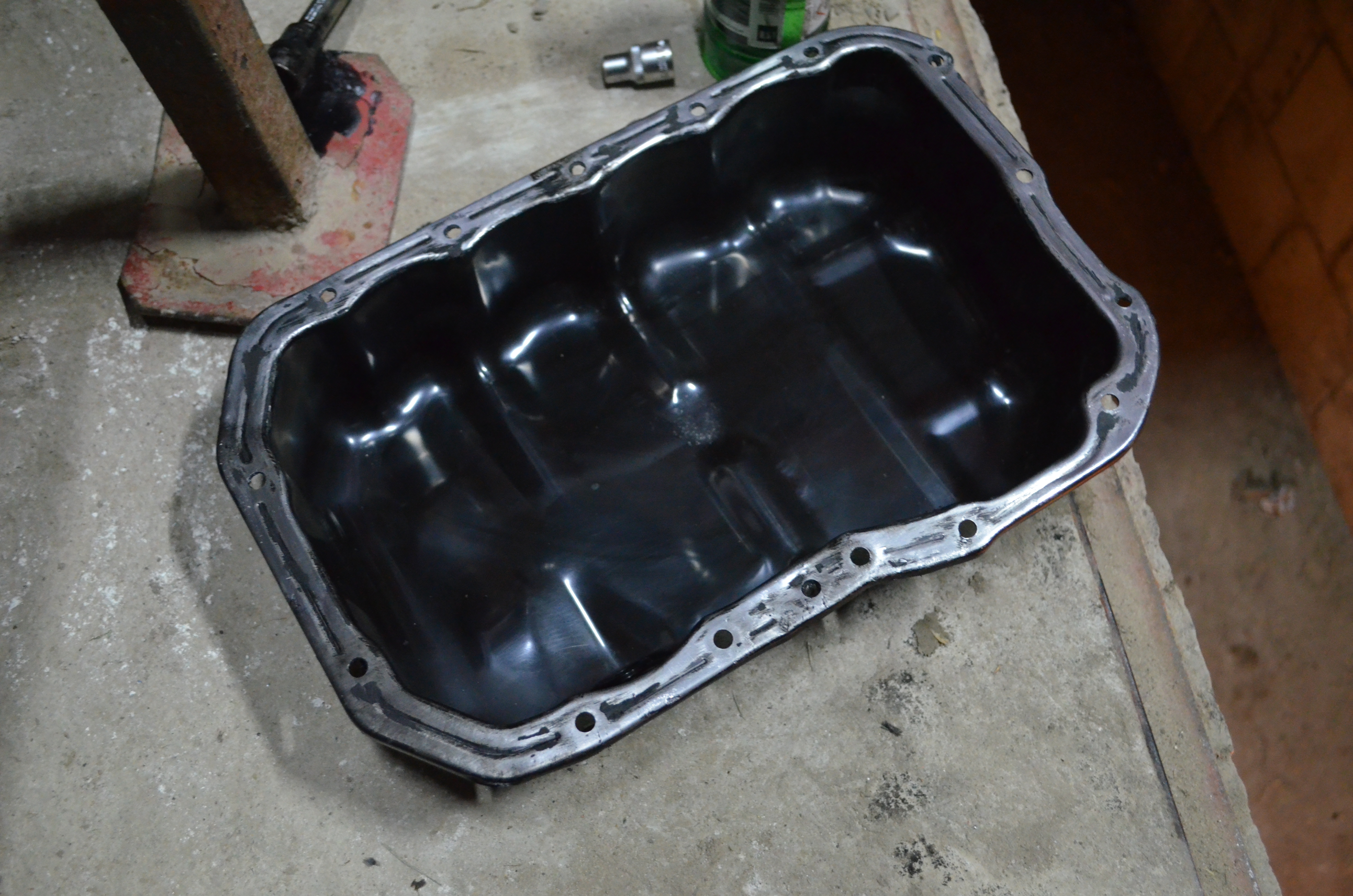

Najważniejszy jest stan smoka i miski olejowej po przebiegu 80kkm bez sprawdzania tych podzespołów jestem miło zaskoczony, miska czystka a smok przejrzysty :D
Jako czyszczenie wtrysków użyłem środka o nazwie TEC2000 Diesel injector cleaner
Poprawa jest... jednakże nie wiem w czym :P zrobiłem chyba to bardziej profilaktycznie i z ciekawości niż w celu uzyskania jakiegoś spektakularnego efektu :D może na samych końcówkach wtryskiwaczy jest różnica, ale z zewnątrz nie zmieniło się nic ;)
Oraz wcześniej wspomniane lusterka:
Polecam każdemu kto ma ciemny kolor auta, mi podoba się bardzo :D
