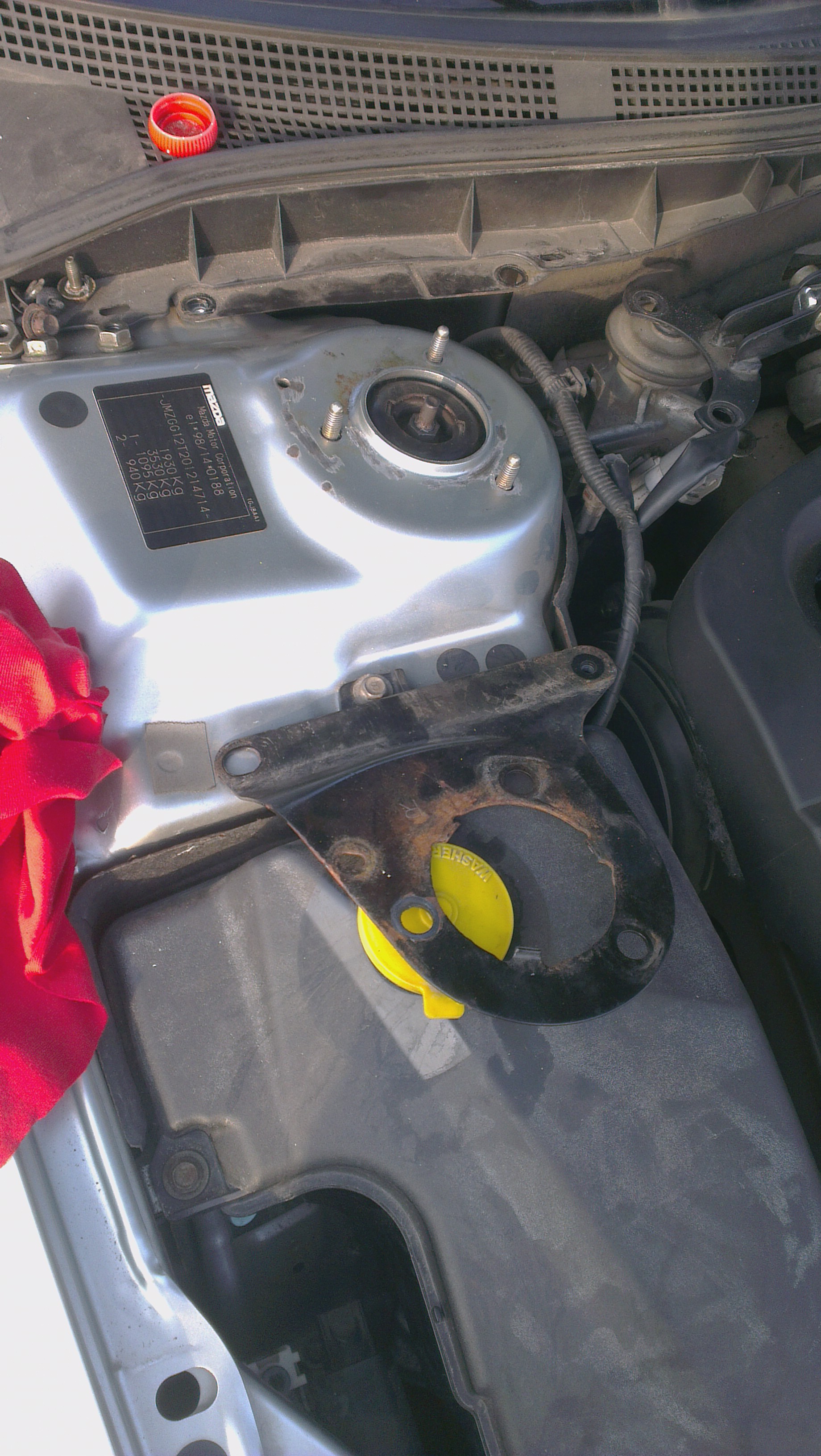

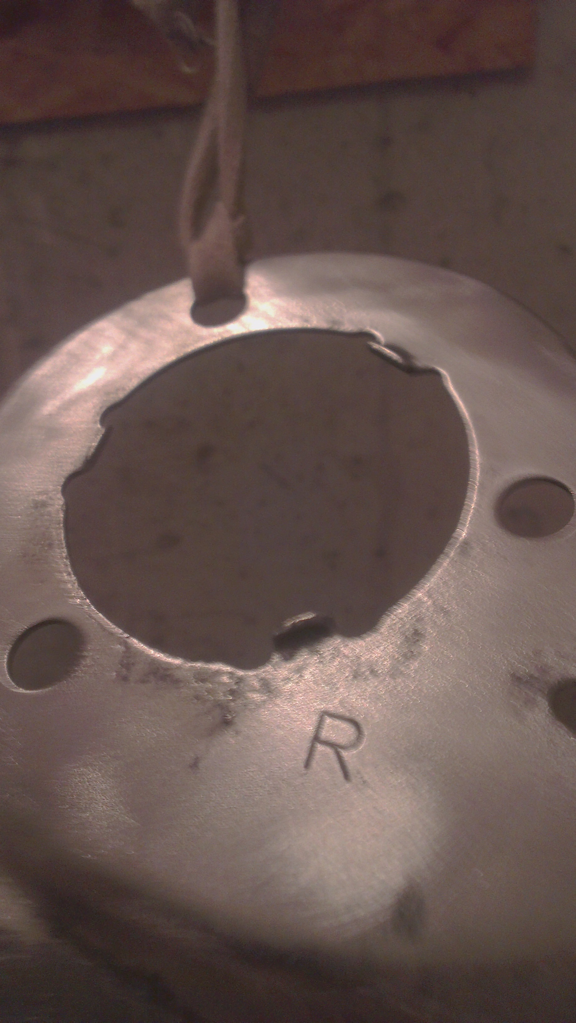

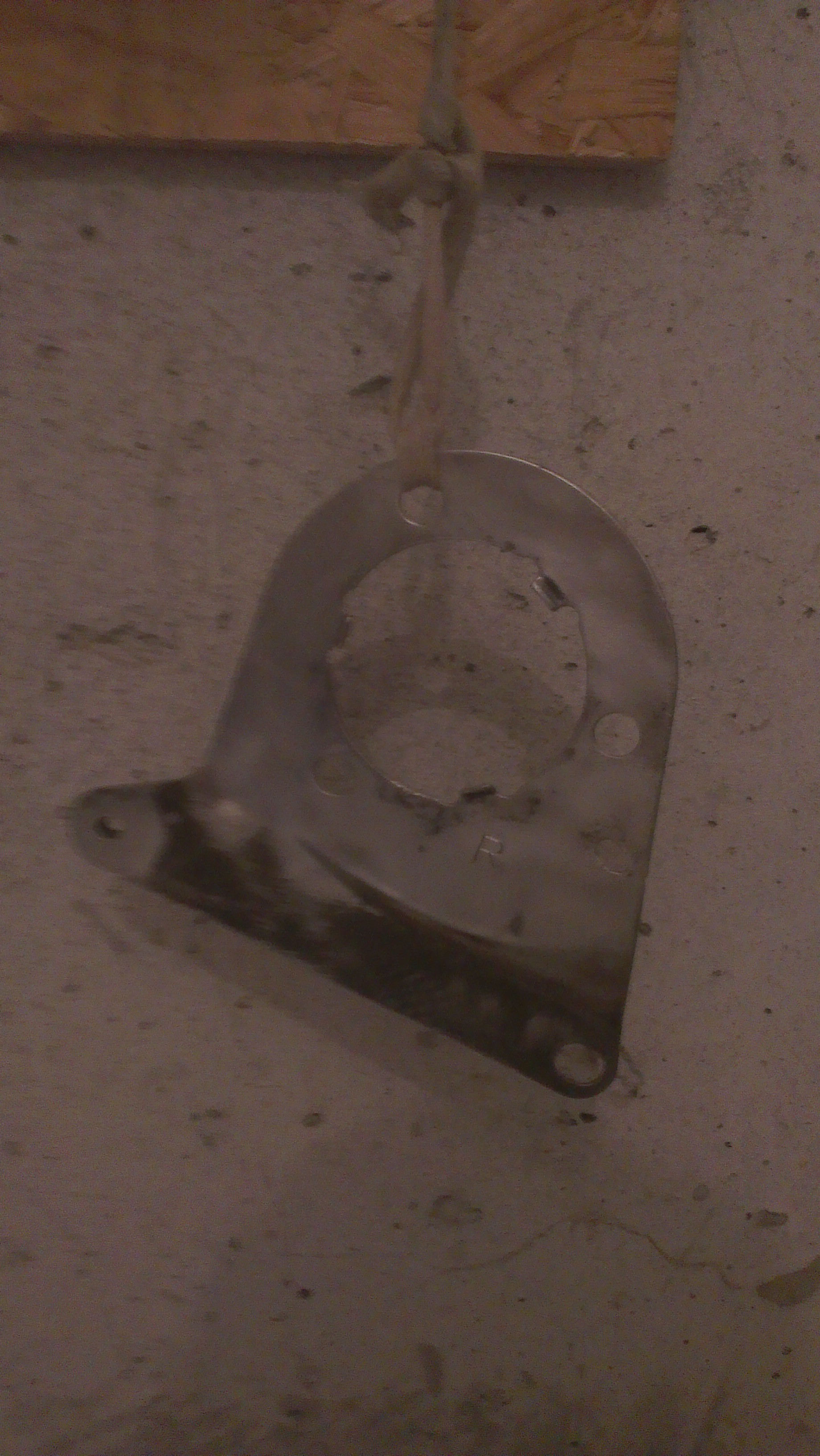

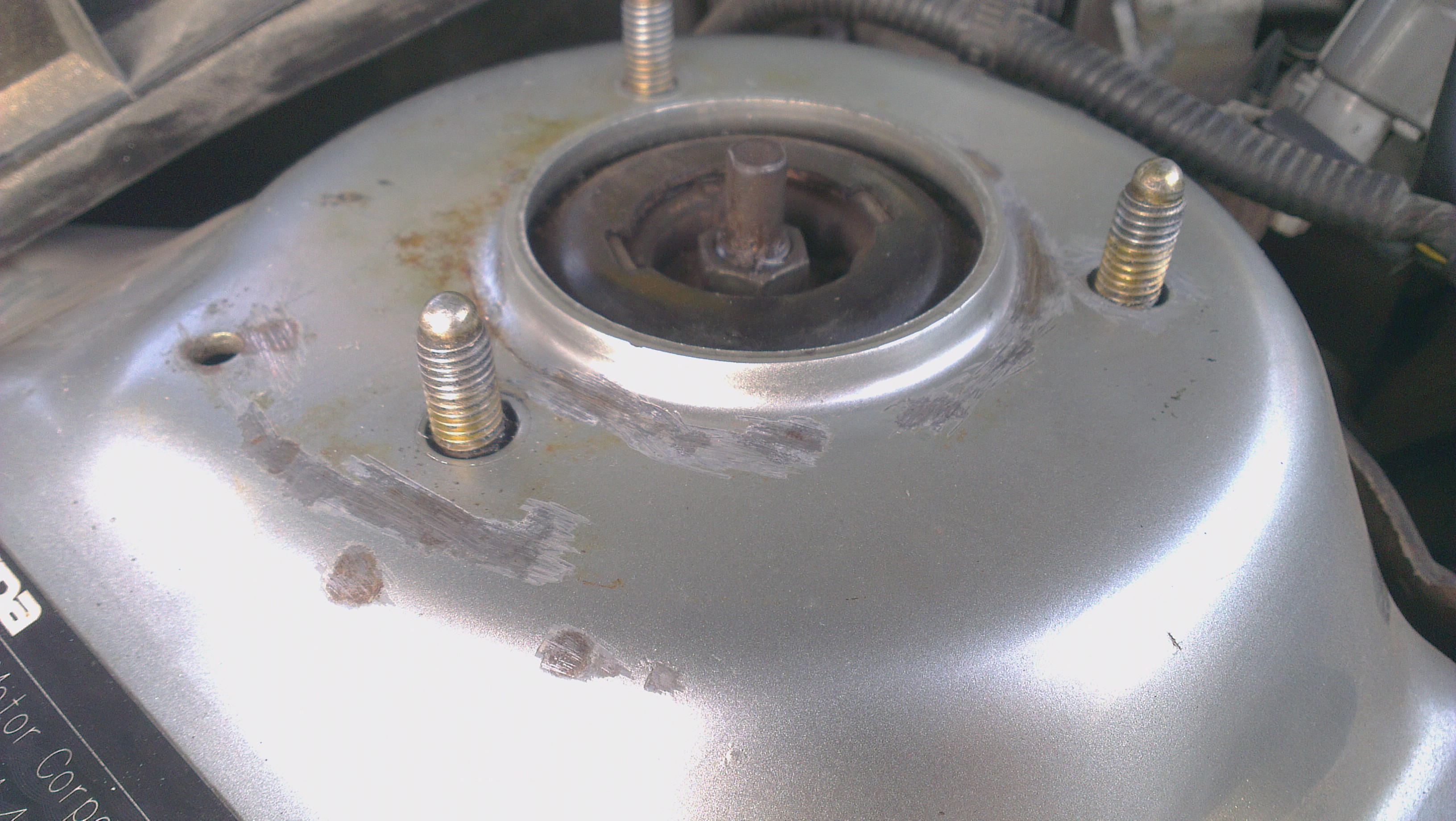

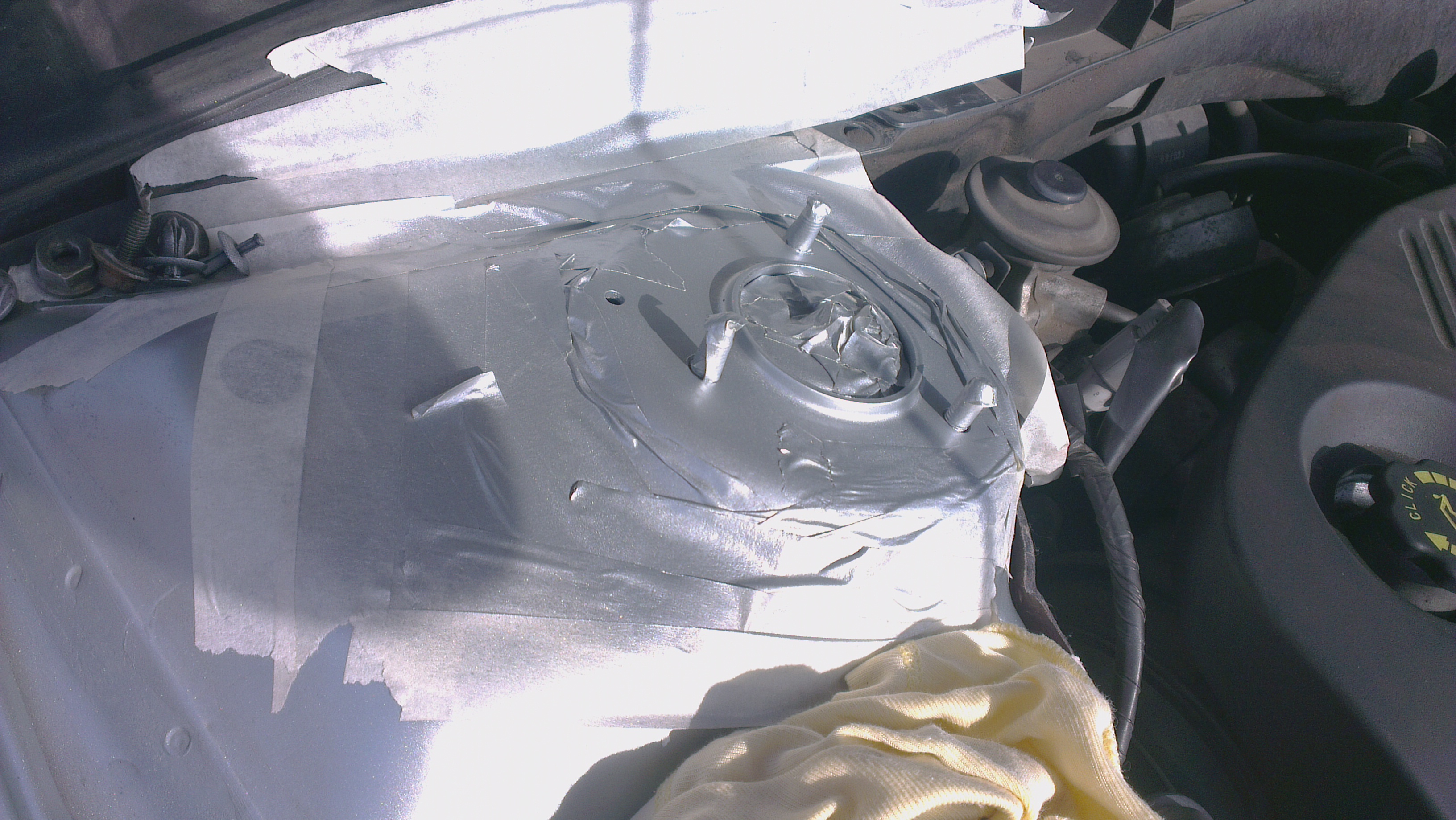

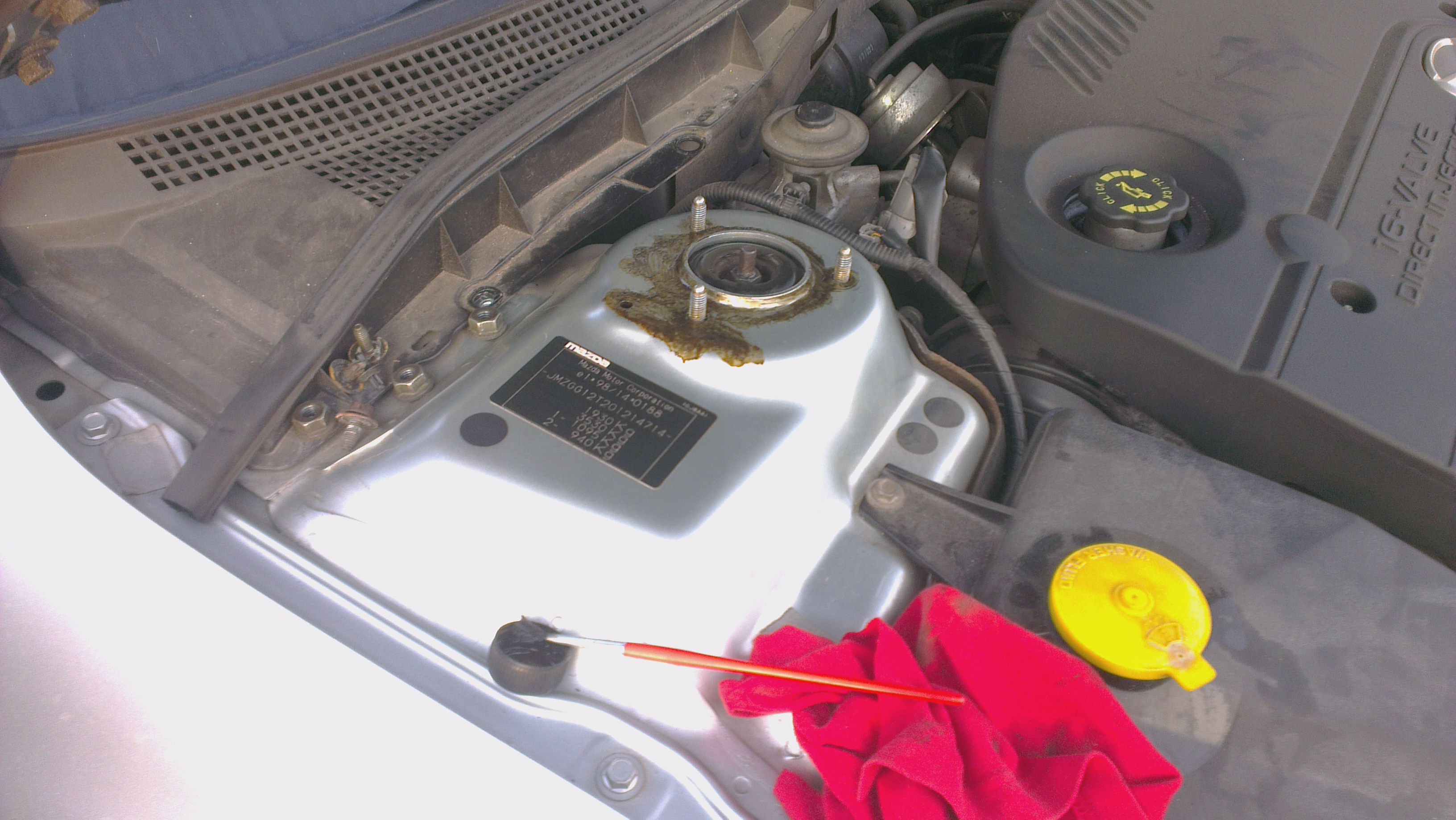

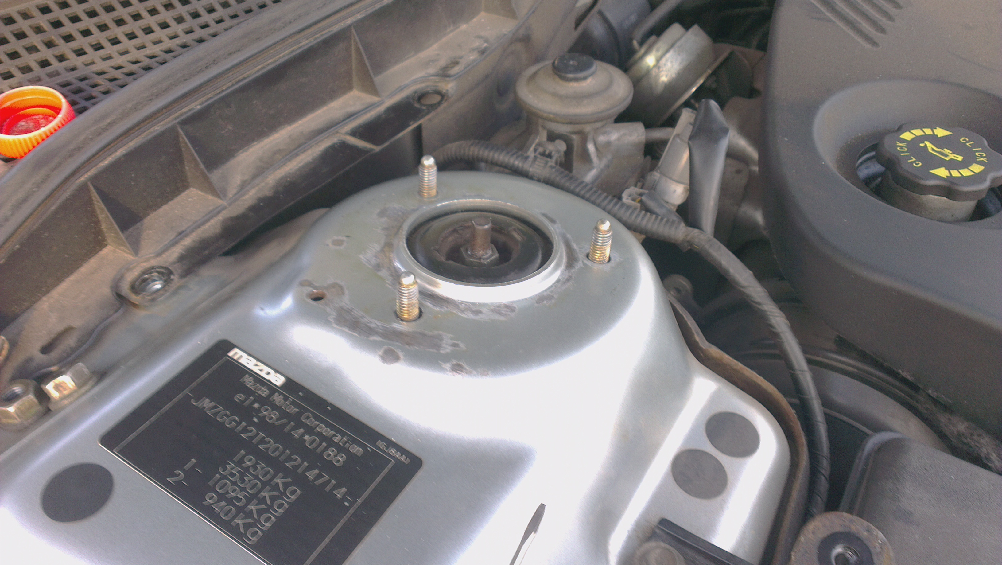

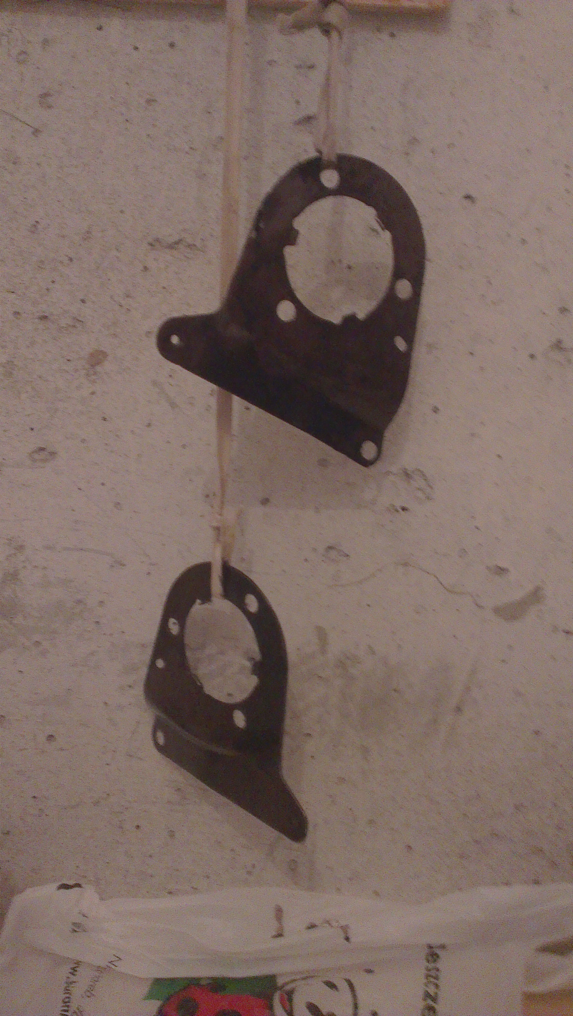

Dzisiaj wziąłem się za kielichy w Madzi, trochę przyrdzewiały ostatnio (zwłaszcza prawy) zatem postanowiłem odkręcić podniszczone nakładki i zrobić jak się należy ;) póki co wszystkie miejsca skażone rdzą zostały oczyszczone i posmarowane Cortaninem F z rodzimej Organiki :) teraz czekam aż to wszystko wyschnie i kolejne smarowanie jutro rano, późniejszy plan to oczyszczenie, odtłuszczenie, pomalowanie podkładem i na koniec malowanie :] kilka fotek z przebiegu prac, w samych kielichach nie było wżerów tylko rdzawy nalot pod lakierem, natomiast czarna prawa nakładka już trochę się sfatygowała co widać na przedostatnim zdjęciu.

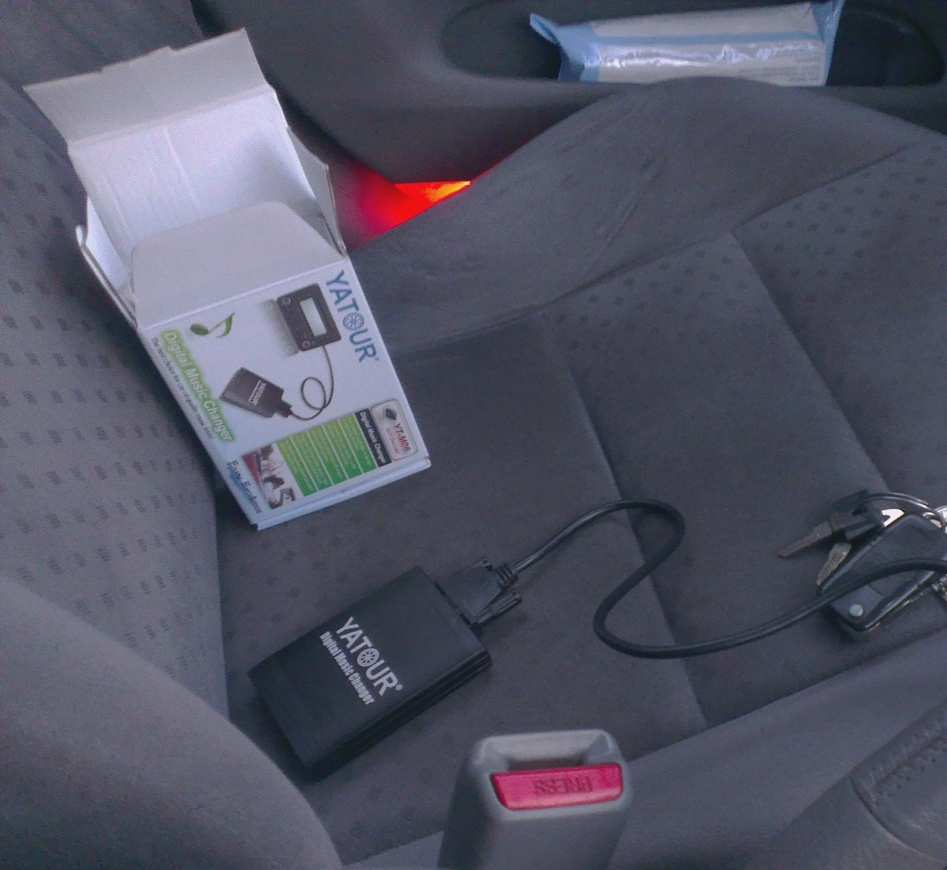

Postprzez leitowdz » 12 lis 2014, 00:37
Do Mazdy wpadł yatour :D gra wręcz rewelacyjnie, jestem zachwycony ;) Najważniejsze było to, że kosztował mnie $50,68 i trochę ponad tydzień czekania ale było warto :D

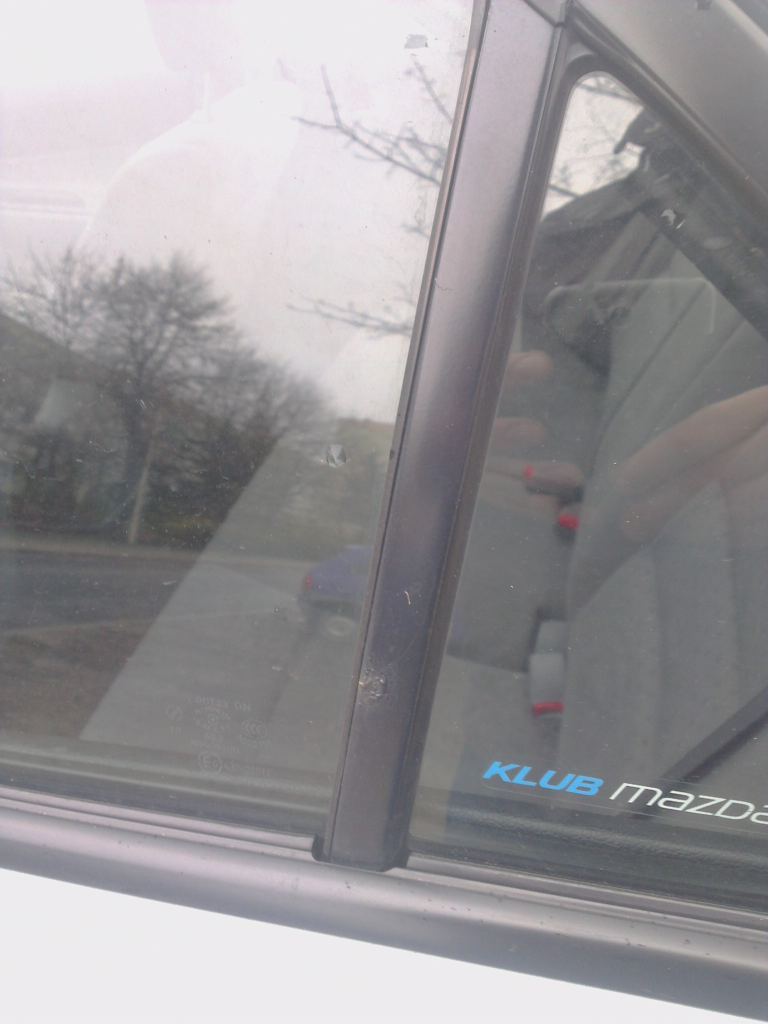

Hej :) wiecie może gdzie można kupić takie listewki na tył do sedana? u mnie pojawiły się oznaki rdzy i chciałem je wymienić :]

Postprzez leni » 23 lis 2014, 16:49
Powiem tak... Ciężko znaleźć takie ramki w dobrym stanie. Przeważnie na każdej znajdzie się ruda. Najgorzej jest w części znajdującej się w dolnej części drzwi przy śrubie mocującej. Najlepiej będzie jak zdemontujesz swoje, poświęcisz trochę czasu na oczyszczenie, zabezpieczenie i pomalowanie. Wytrzymią znacznie dłużej niż kupione. Wiem to z doświadczenia ;)

Postprzez leitowdz » 23 lis 2014, 17:07
dziękuję za szybkie odpowiedzi i za radę :) cena 100zł/sztukę mnie nie satysfakcjonuje, nie wiem jak szukać tego na ebay'u (jak to nazwać??), muszę spróbować dowiedzieć się w ASO ile by za to chcieli :) jeżeli ceny dalej będą takie, to rzeczywiście zrobię remont swoich na wiosnę jak tylko cieplej będzie :)

Postprzez rafałmazda » 23 lis 2014, 17:53
nie kupuj drugich :P też miałem ten problem i wystarczyło je oczyścić i pomalować <oczko>

leitowdz napisał(a):cena 100zł/sztukę mnie nie satysfakcjonuje
Za oryginał? :) Wydaje mi się, że cena dobra.
rafalmazda6 napisał(a):nie kupuj drugich :P też miałem ten problem i wystarczyło je oczyścić i pomalować <oczko>
Jeśli w tym miejscu mu wychodzi ruda to pewnie dolnego uchwytu już nie ma i trzyma ją tylko górna śruba :)

Postprzez rafałmazda » 23 lis 2014, 19:19
xRafalx napisał(a):pewnie dolnego uchwytu już nie ma
nie wiadomo :P też byłem na to przygotowany i już miałem zmieniać, ale po rozebraniu i oczyszczeniu okazało się, że to tylko początki złego i udało się zahamować <oczko> czy skutecznie to się okaże po jakimś czasie <lol> najlepiej rozebrać i sprawdzić :)
Postprzez Celin » 23 lis 2014, 21:39
Ja dorwałem swoje używki na allegro, chyba dwie za stówkę. Trochę roboty było z oczyszczeniem, podkładem i malowaniem, ale teraz o banan na twarzy :) Mimo, że u mnie ruda nie wychodziła tak na zewnątrz, to dołu już nie było. Polecam to sprawdzić, bo można się zdziwić.

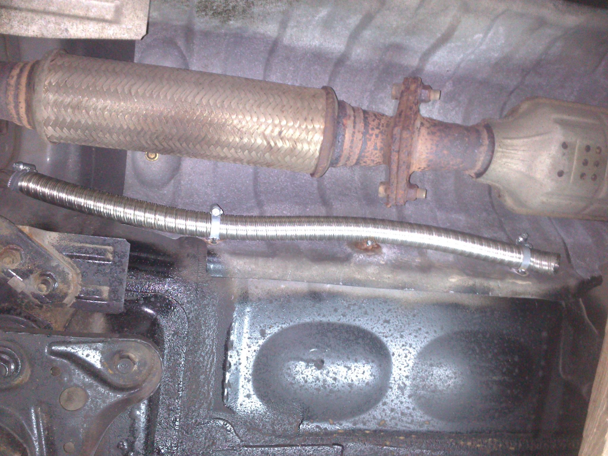

Postprzez leitowdz » 15 gru 2014, 12:47

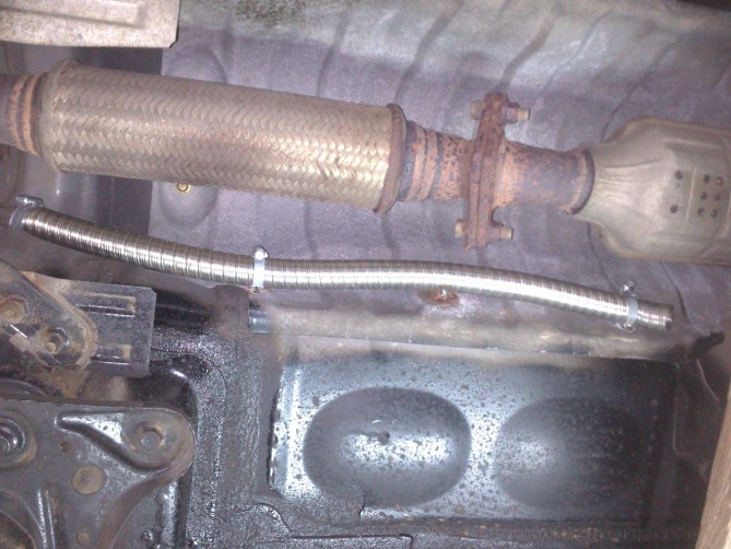

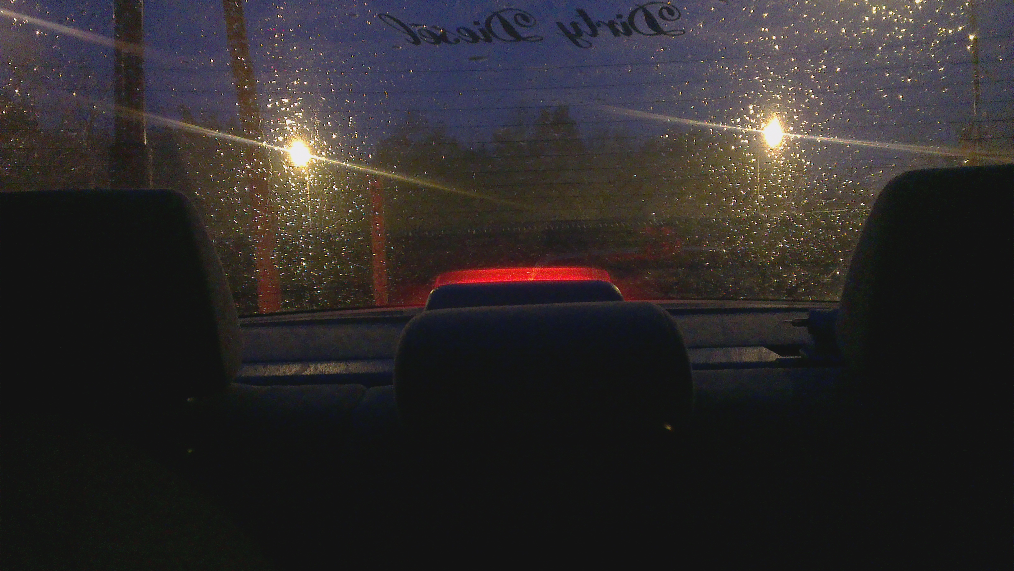

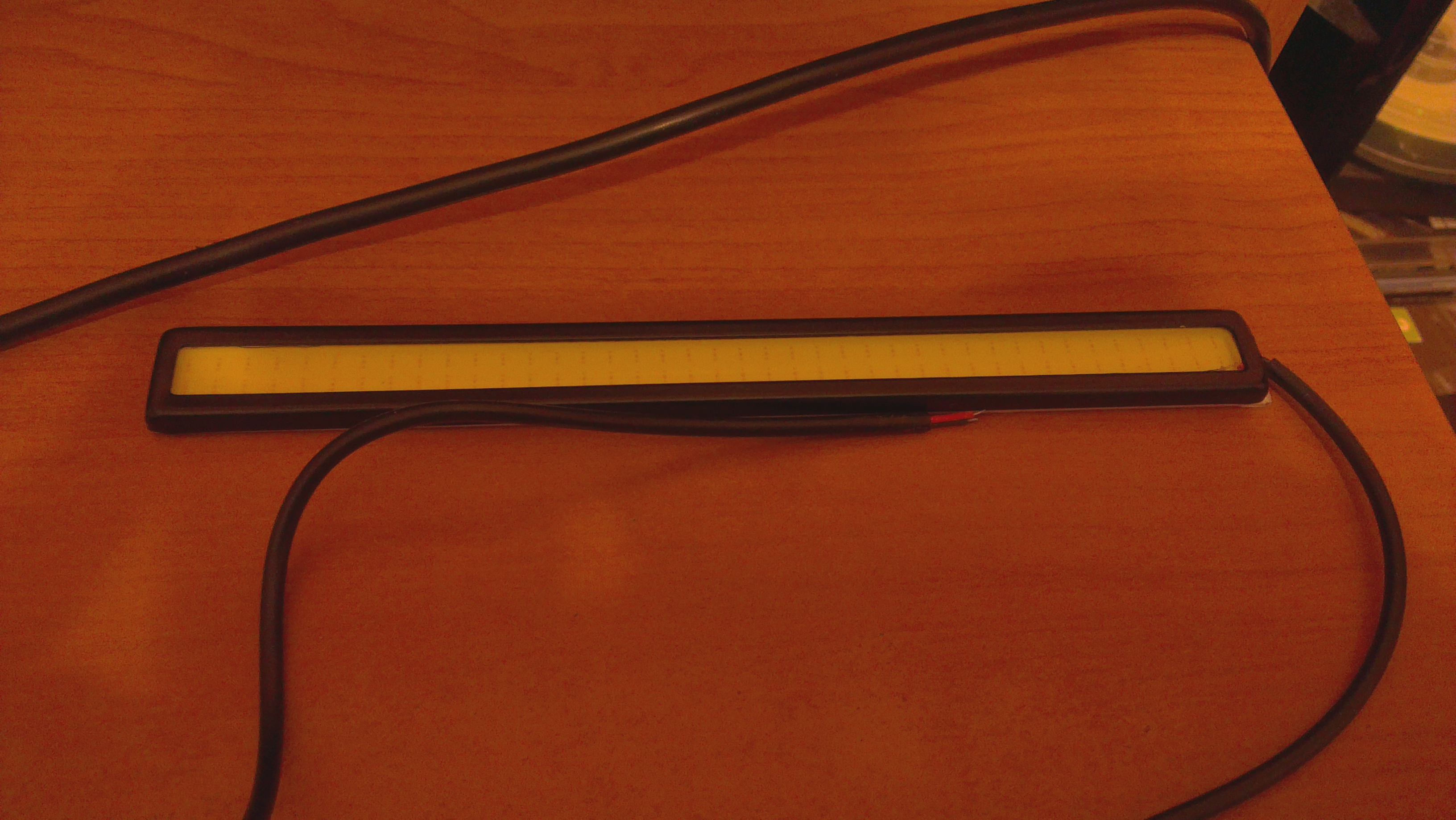

Witam Was :) Jakiś czas nie dawałem znaku na forum ale to nie znaczy, że w Madzi żadnych zmian nie było ;) pierwszą rzeczą było zamontowanie karbowanej rurki ze stali nierdzewnej jako przedłużenia wydechy od Webasto, dla niezorientowanych w jakim celu mogę powiedzieć, że wcześniej jak dogrzewacz kończył swoją pracę (silnik dochodzi do około 90stC) bardzo nieprzyjemnie "pachniało" starym dieslem wewnątrz kabiny – spaliny dostawały się do komory silnika. Teraz jest dużo lepiej bo jeszcze ani razu mnie ta przykrość nie spotkała :] Kolejną rzeczą którą zrobiłem było zamontowanie listewki LED COB 17cm jako 3cie światło stopu – z uwagi, że mam przyciemnione lampy tyle a nie chce powodować zagrożenia w ruchu z powodu niewidocznego stopu. Teraz w dzień widać go bardzo wyraźnie a jednocześnie w nocy nie oślepia, jeżeli chcielibyście fotki za dnia i w nocy przy hamowaniu to wrzucę bez problemu ;) Pozdrawiam Wszystkich śledzących temat :)
63cm dodatkowego wydechu przyspawane do osłonki w paru miejscach :)
LED COB 17cm :)

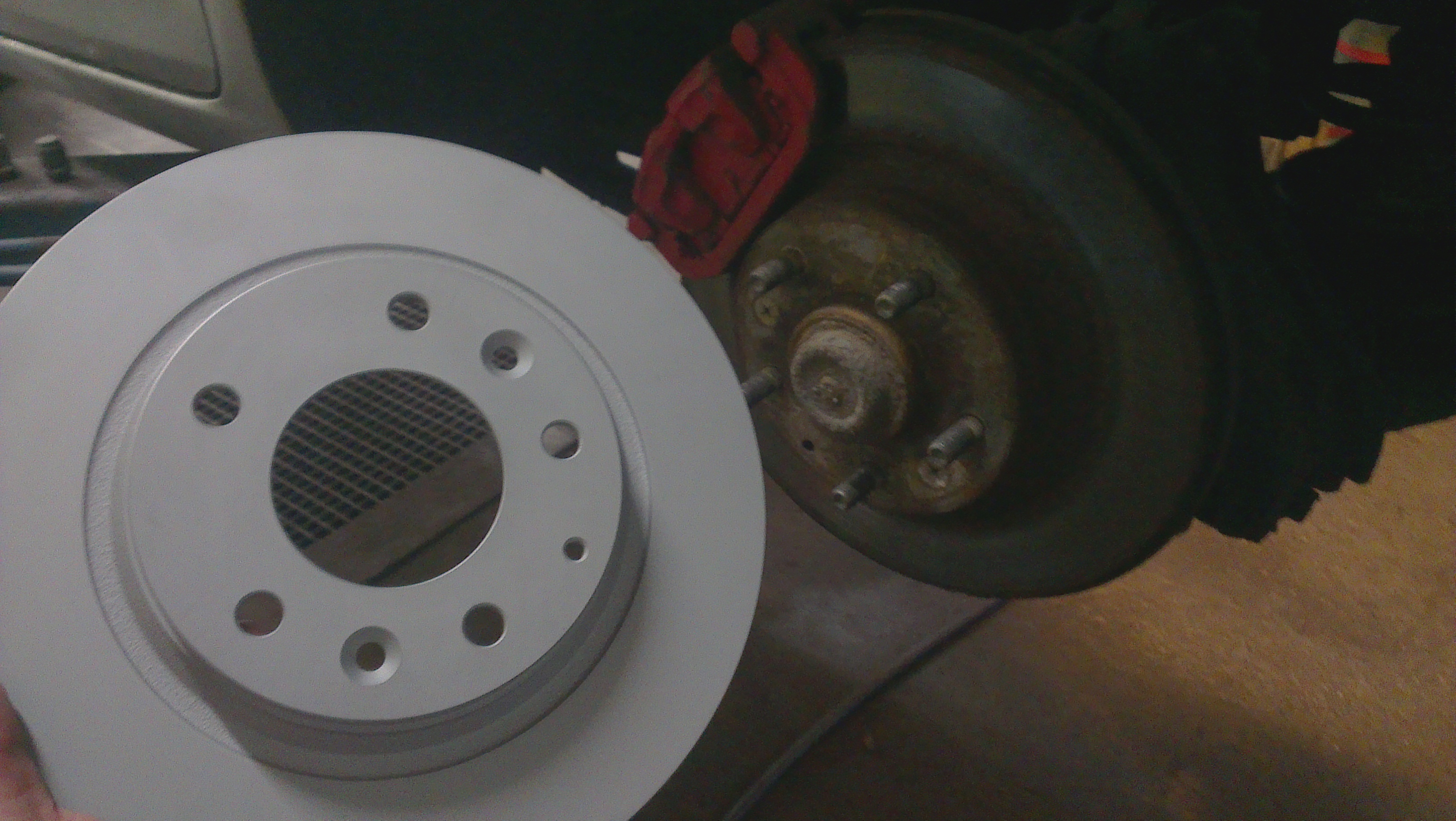

Postprzez leitowdz » 16 gru 2014, 17:07

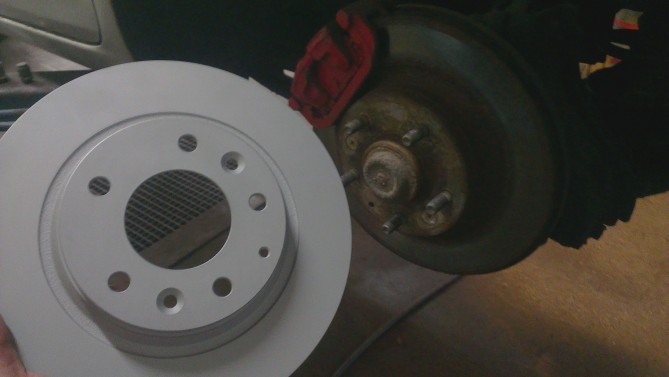

Madzia dziś dostała nowe tarcze i klocki ate na tył :) stare mogły być już naprawdę stare bo prawe koło praktycznie nie hamowało, teraz okres 200km układania klocków ;)
porównanie tarcz ;)
3ci stop, póki co ze środka bo nie mam nikogo kto by mi hamulec wcisnął za dnia i w nocy, ale ogarnę w tym tygodniu obiecuję ;)
